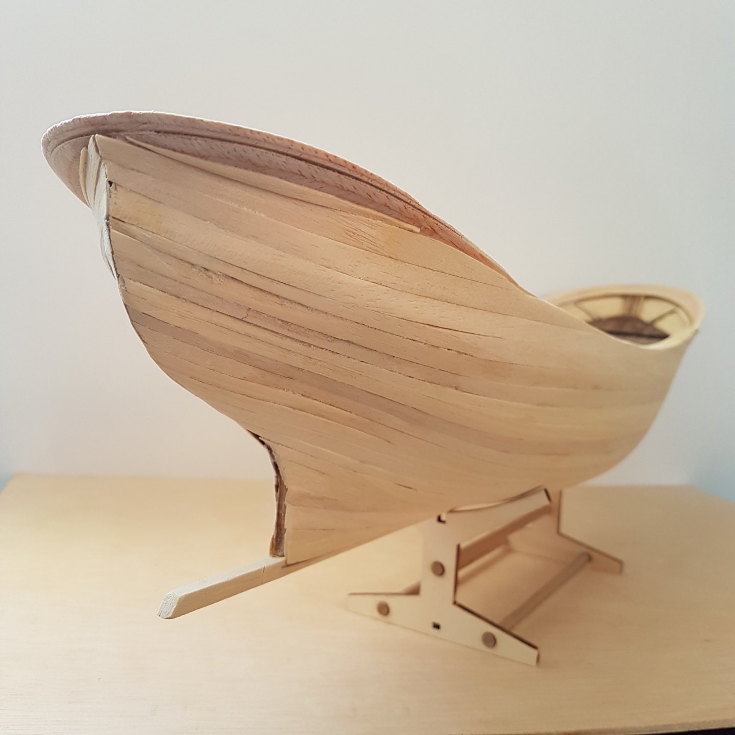

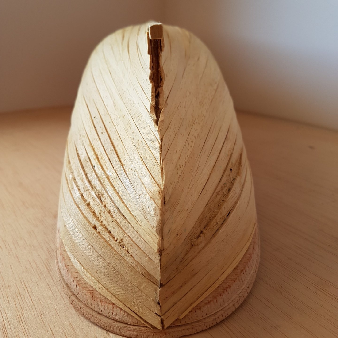

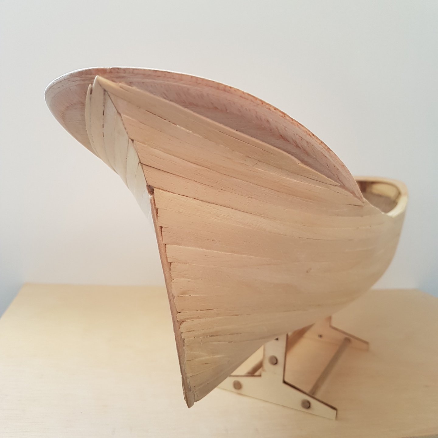

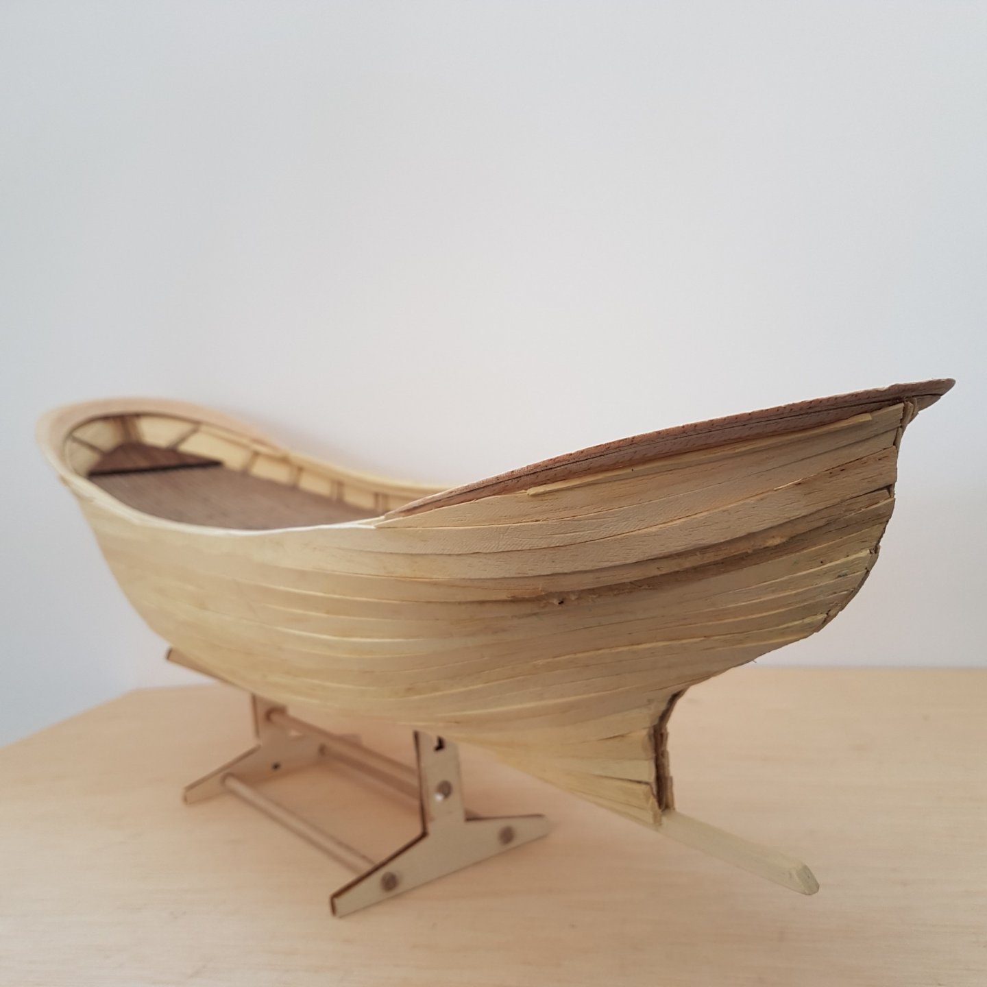

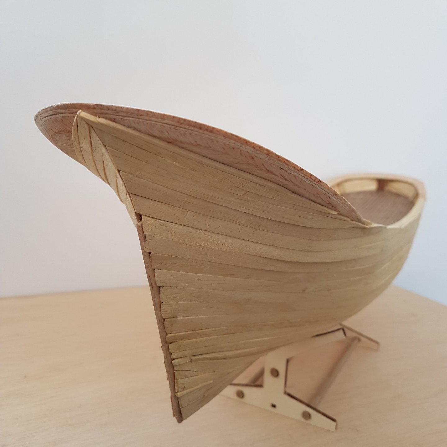

Básicamente acabo el forrado del casco. Como ya dije, no estoy demasiado contento con el resultado, y la verdad es que no se si es por mi ineptitud, que seguramente un poco, o si el casco de estos atuneros o merluceros es un poco difícil, que a lo mejor un poco también. Para el próximo con el casco parecido, doblaría las tracas de diferente manera, cambiándolas de plano de vertical a horizontal cuando llegasen a popa.
En fin, lo hecho hecho esta, después de lijarlo y enmasillarlo, espero que quede como quiero
Casco terminado. Popa. Se ven pequeños escalones que he intentado mejorar con serrín y cola, pero tendré que enmasillar igualmente
Otra vista de popa
Otra vista de popa
Proa. Un pelín mejor, pero no como para sacar pecho

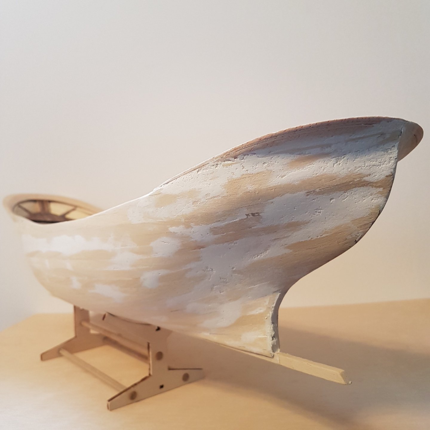

Primer lijado de muchos. Proa

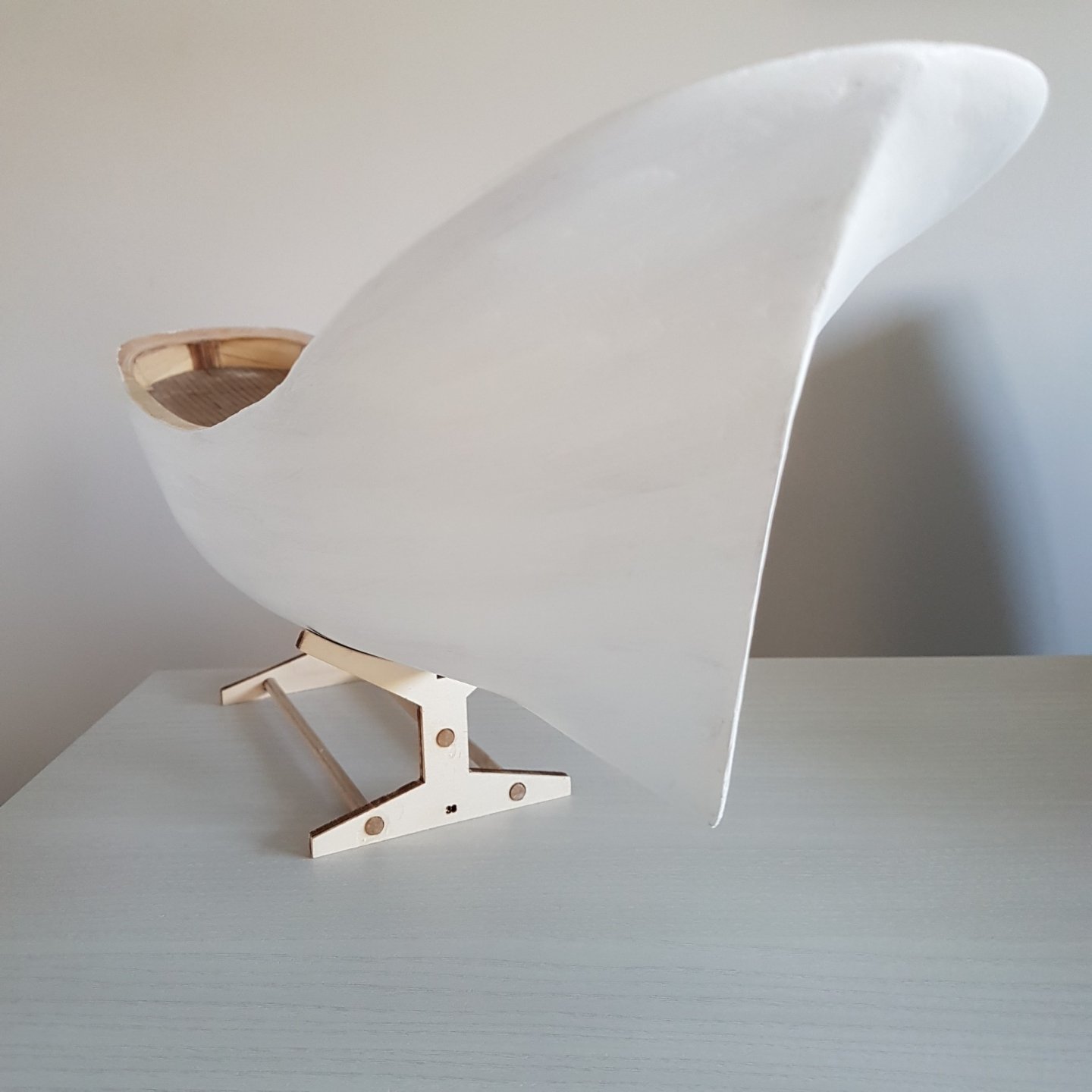

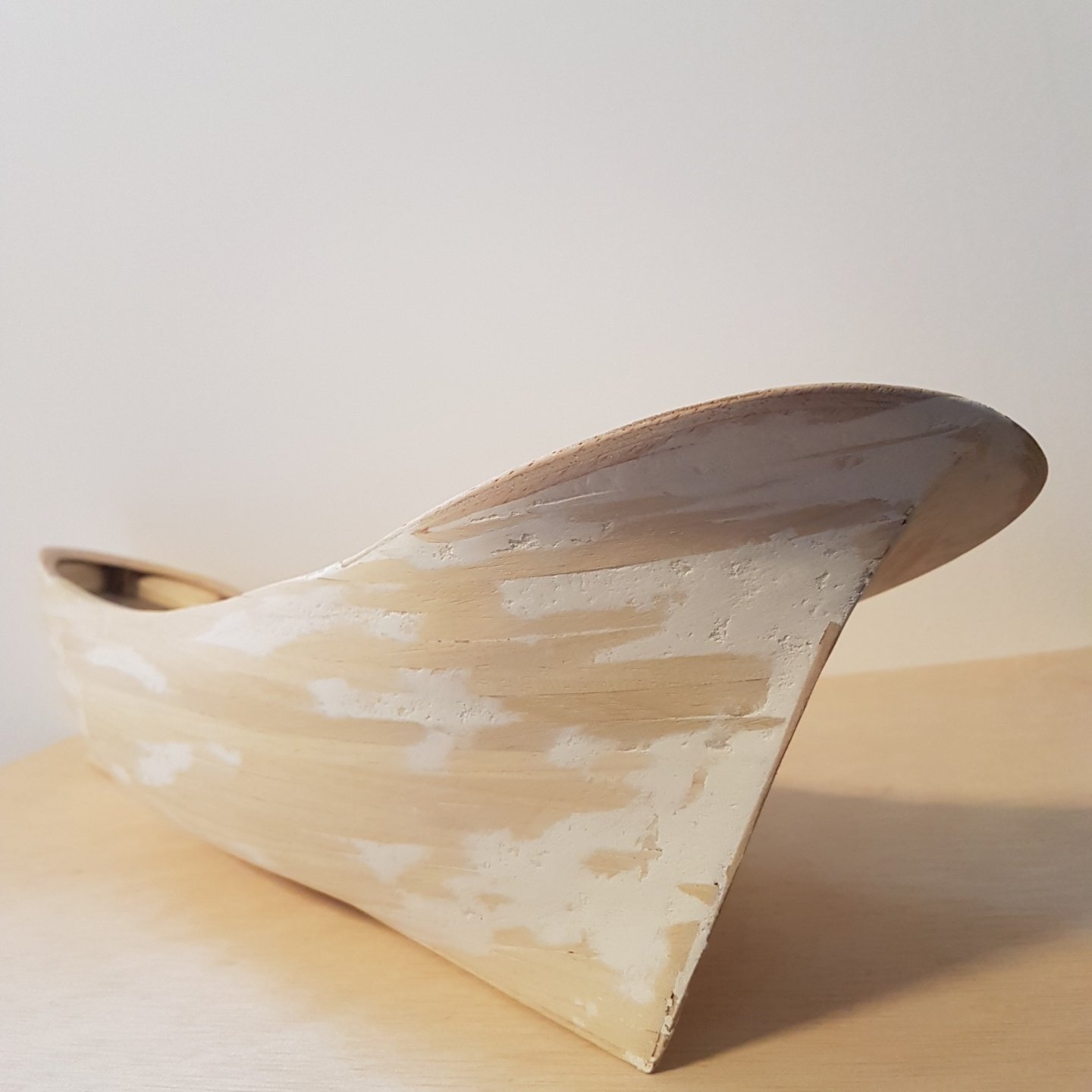

Primer enmasillado de varios que hice. Popa. Yo no se como lo hacen los demas, pero yo enmasillo, lijo y vuelvo a enmasillar cada vez mas fino hasta que me convence.

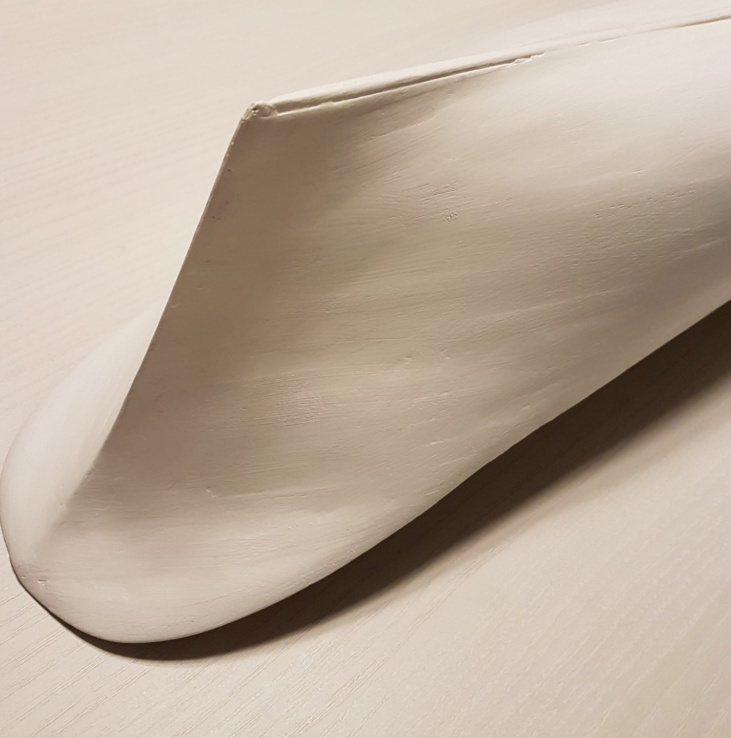

Lo mismo proa
Lo mismo proa
Primera imprimación de varias. Y si. como con la imprimación se ven mas los fallos, otra vez enmasillar otra vez y lijar otra vez y otra vez imprimar
Pero creo que el resultado es bastante bueno

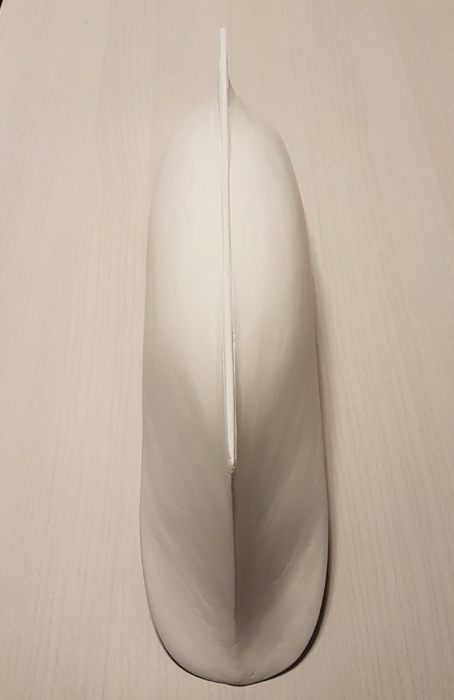

Otra vista
Otra vista
Otra mas
Otra mas

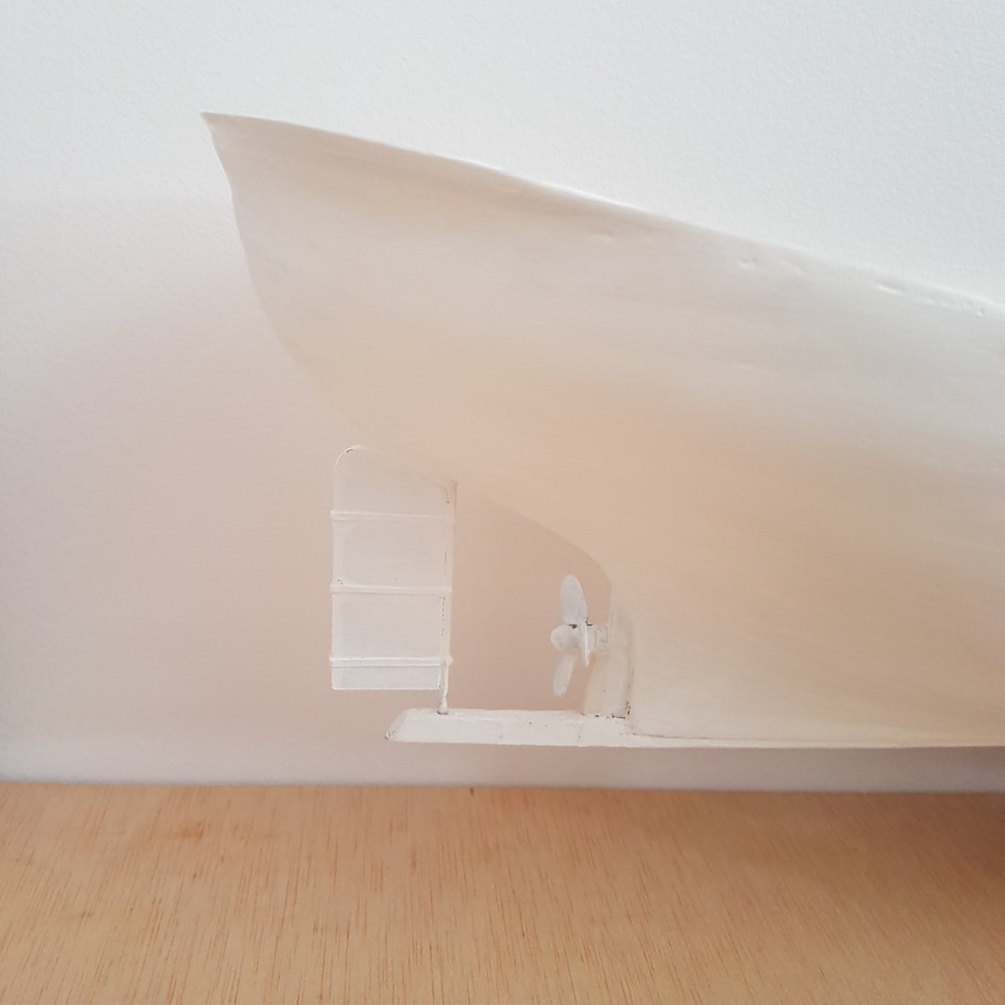

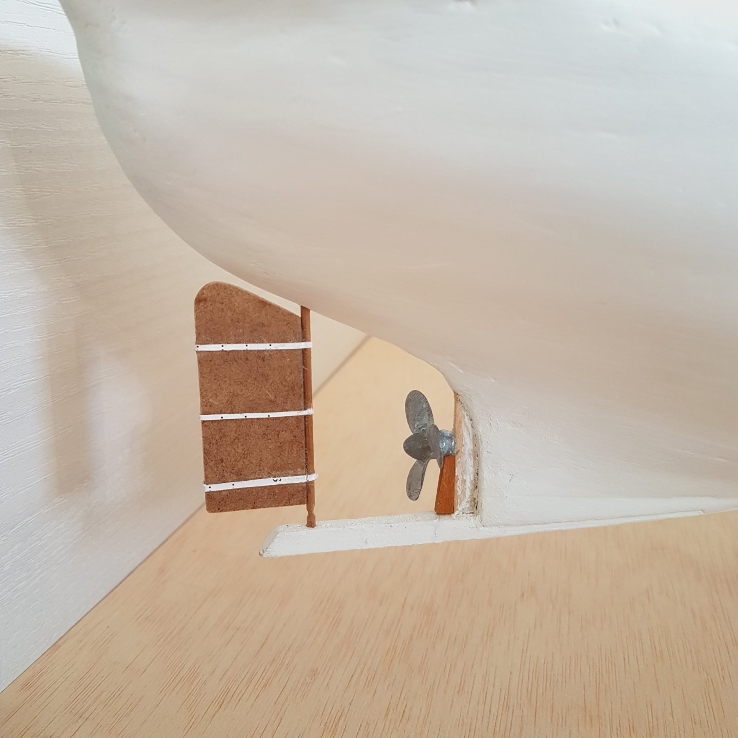

Codaste, hélice y pala después de lijarlas y prepararlas para imprimar

Esos cascos son difíciles de forrar y te ha quedado muy bien. los escalones que salen entre las tracas se deben a falta de curvado POR CANTO de la traca, ya he puesto varias veces cómo se hace pero si quieres lo vuelvo a poner.

Leopoldofran escribió: Dom Feb 21, 2021 7:41 pm Esos cascos son difíciles de forrar y te ha quedado muy bien. los escalones que salen entre las tracas se deben a falta de curvado POR CANTO de la traca, ya he puesto varias veces cómo se hace pero si quieres lo vuelvo a poner.
Lo primero gracias por tus animos. Y lo segundo, si no te importa si me interesaría lo del curvado por canto, igual lo he leido y no me he enterado. Gracias de antemano y saludos
Muy buena apreciación. Los escalones que frecuentemente aparecen en proa son un problema que luego requiere mucho lijado y enmasillado. A esa altura del casco la traca debería llevar un doble curvado; el de canto sirve para evitar el escalón.
Igual con un vídeo se ve mejor como curvar la traca de canto, aunque en este caso se trata de una tapa de regala:
https://www.youtube.com/watch?v=6FbLQCjOT3Y

Hola , puedes mirar aquí: viewtopic.php?f=44&t=13677&start=30#p139783
