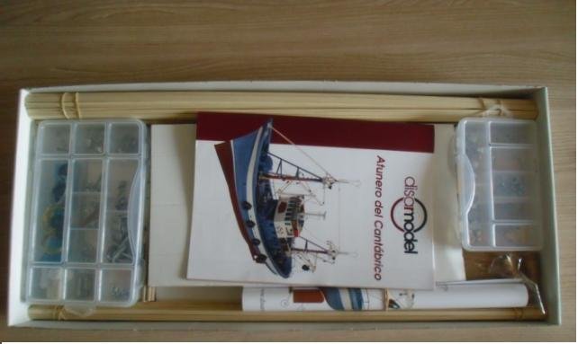

- Caja
- 1.JPG (102 KiB) Visto 6160 veces
- Caja abierta
- 2.JPG (91.71 KiB) Visto 6160 veces
- Todo lo que viene en el Kit
- 3.JPG (100.36 KiB) Visto 6160 veces

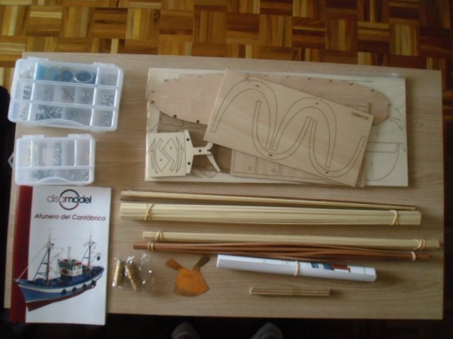

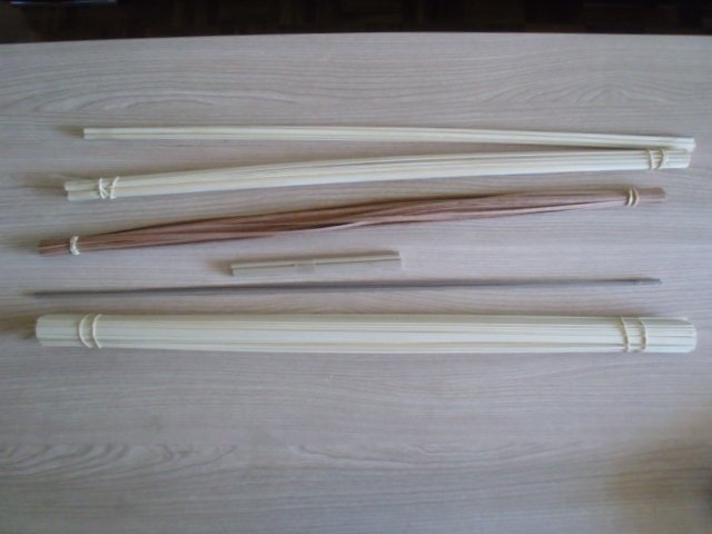

Bueno una de las cosas que quiero hacer en este hilo es explicar de forma sencilla todo, debido a pensar que los modelistas nonatos que entren aquí por curiosidad o porque les guste el barco (a mi me encanta) no les falte ningún tipo de información sobre este Kit y acaso pudieran ser atraídos a este hobby y a como yo, atreverse a publicar algo en un futuro.

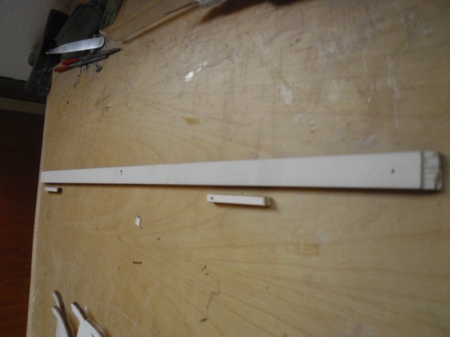

- Maderas que vienen en el Kit. A saber, ayous o samba, mansonia y sapelly.
- 4.JPG (99.34 KiB) Visto 6085 veces

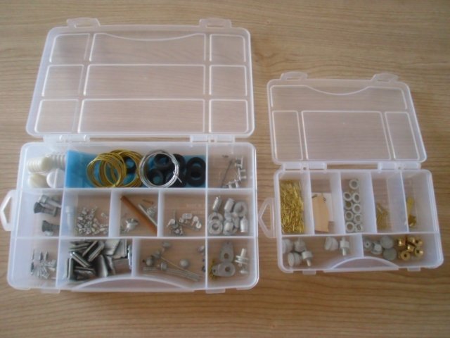

- Accesorios varios de algún tipo de aleación, latón plástico, etc..
- 5.JPG (100.49 KiB) Visto 6085 veces

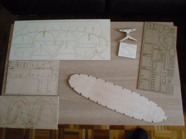

- Piezas pre cortadas de contrachapado.
- 6.JPG (95.95 KiB) Visto 6085 veces

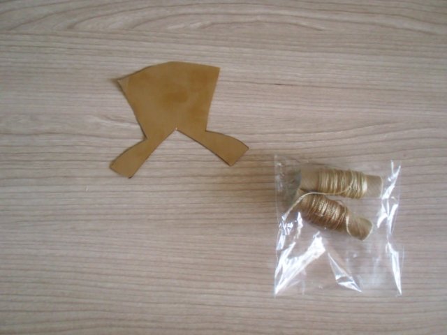

- Hilos y una de chapa de laton
- 7.JPG (100.22 KiB) Visto 6085 veces
Re: Otro atunero (disarmodel)
Aquí hay varias cosas que comentar:
- Sobre las maderas: Curiosamente, mirando por Internet una de las aplicaciones de estas maderas son para hacer contrachapado, o sea que aparte de las piezas de contrachapado te venden mas. Vaaaale
Otra cosa a tener en cuenta es que el polvo del serrín de la madera de mansonia es tóxico. De hecho en la página en la que he buscado información dice que esta madera es de las mas tóxicas y hay que utilizar equipo de extracción y mascarilla cuando la manipulemos.
- Sobre los accesorios: Hay que repasarlos todos, y hay algunos que intentaré hacerlos a mano para mejorarlos. No obstante si los comparo con otros Kitts que he hecho parecen mejores
- Sobre las piezas pre-cortadas: Están cortadas a láser. Lo bueno es que están muy bien cortadas. Lo malo es recuerdo que he leído en este foro que es malo para la salud pero no se exactamente porqué. He mirado en Internet y no he encontrado nada. Si alguien lo sabe, por favor, por curiosidad me encantaría saberlo
- Sobre los hilos: Estos hilos son bastante buenos. ¿Y porque digo esto? Porque la he preguntado a mi suegra que era modista en sus tiempos y me ha dicho que son hilos de seda, mas duros que los de algodón y suelen utilizarse para los ojales de las camisas chaquetas, etc...

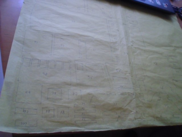

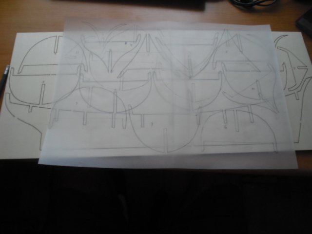

Sigamos.

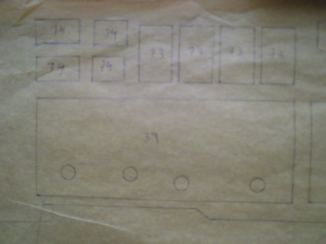

Lo siguiente que hago es calcar todas las piezas del barco prefabricadas, para en un futuro poder repetir el barco sin problemas, de hecho probablemente mejor que la primera vez, ya que la experiencia es un grado.
- 9.JPG (92.75 KiB) Visto 5406 veces
- 10.JPG (87.24 KiB) Visto 5406 veces
- 11.JPG (81.97 KiB) Visto 5406 veces

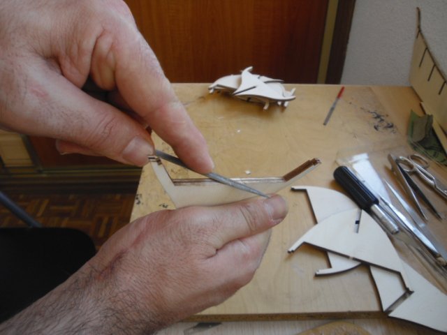

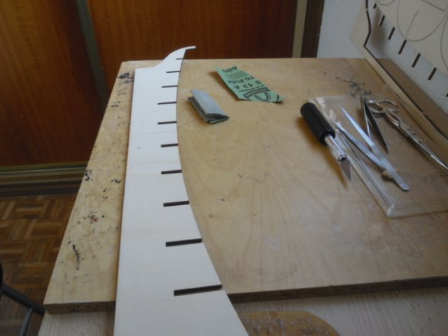

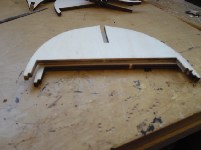

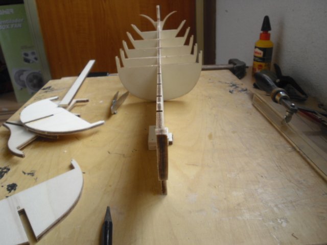

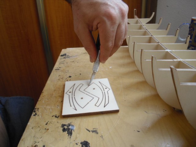

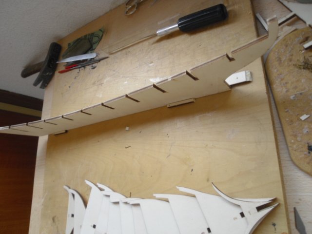

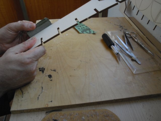

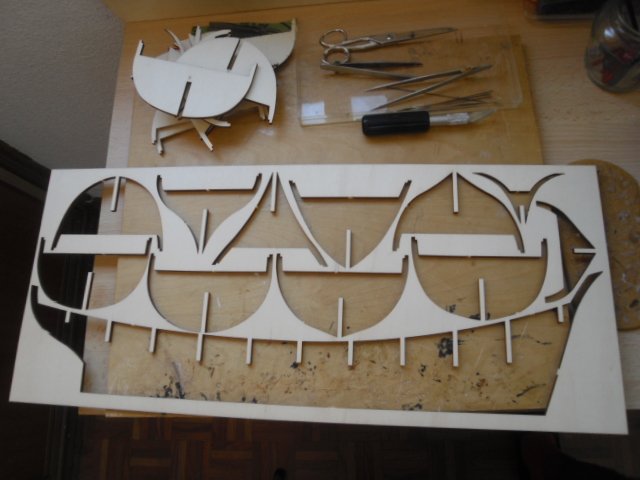

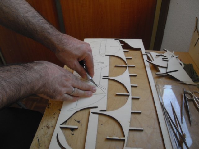

Y por fin empezamos con el barco. Básicamente sacar las falsas cuadernas y la falsa quilla de de las planchas de contrachapado y LIJAR. Aquí resalto la palabra lijar porque es muy importante para absolutamente todas las piezas del barco. En este caso lijar sirve para quitar las protuberancias debidas a la sujeción con las planchas de contrachapado, quitar los quemazones del corte a láser y suavizar las líneas y cortes. Pero siempre es mejor pasarse de lijar que no llegar. Es una de las cosas que he aprendido en los barcos que he hecho antes.
En la foto 20 se observa como con los restos de la plancha de contrachapado he hecho un soporte básico para la sujeción del barco. Como de momento no necesito mas, con eso vale
- Con el cúter voy sacando todas las piezas de la plancha
- 12.JPG (92.15 KiB) Visto 5357 veces
- 13.JPG (94 KiB) Visto 5357 veces
- 14.JPG (95.64 KiB) Visto 5357 veces
- 15.JPG (97.58 KiB) Visto 5357 veces
- 16.JPG (98.68 KiB) Visto 5357 veces
- 17.JPG (95.79 KiB) Visto 5357 veces
- Aquí se ve la diferencia entre una pieza lijada y una que no
- 18.JPG (91.02 KiB) Visto 5357 veces
- 19.JPG (88.71 KiB) Visto 5357 veces
- Soporte minimalista
- 20.JPG (90.1 KiB) Visto 5357 veces
- 21.JPG (94.3 KiB) Visto 5357 veces

No te des mucho machaque lijando las cuadernas asi que despues van tapadas por la cubierta, si acaso lija los laterales que despues si quedan a la vista

No te preocupes, me refería en general. Gracias por comentar. Saludosclashconmiguel escribió: Dom May 31, 2020 1:01 pm No te des mucho machaque lijando las cuadernas asi que despues van tapadas por la cubierta, si acaso lija los laterales que despues si quedan a la vista

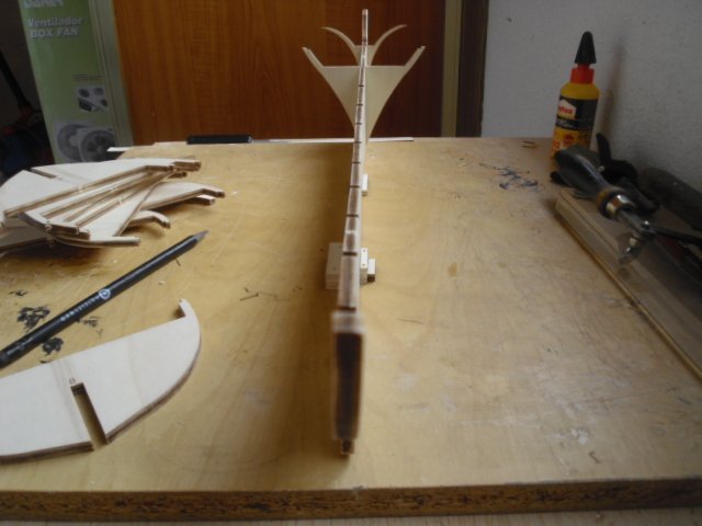

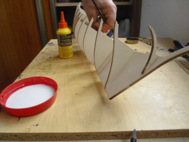

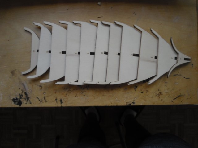

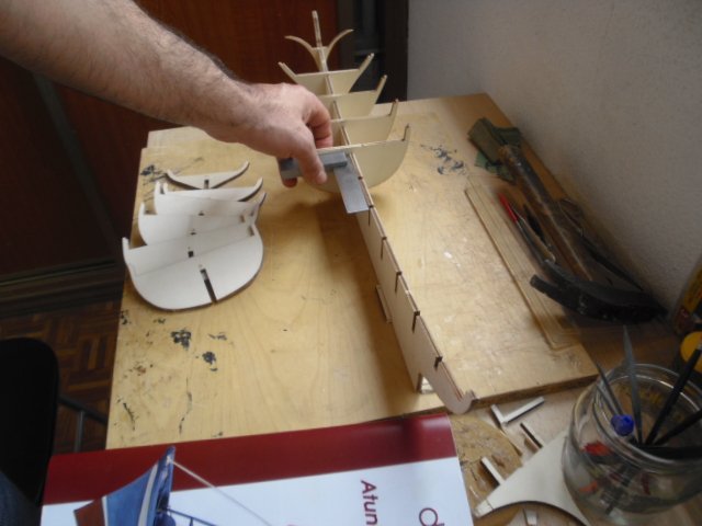

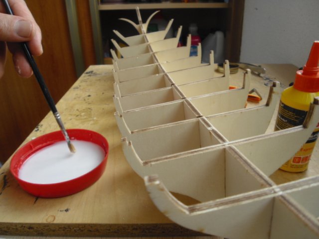

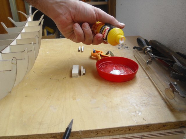

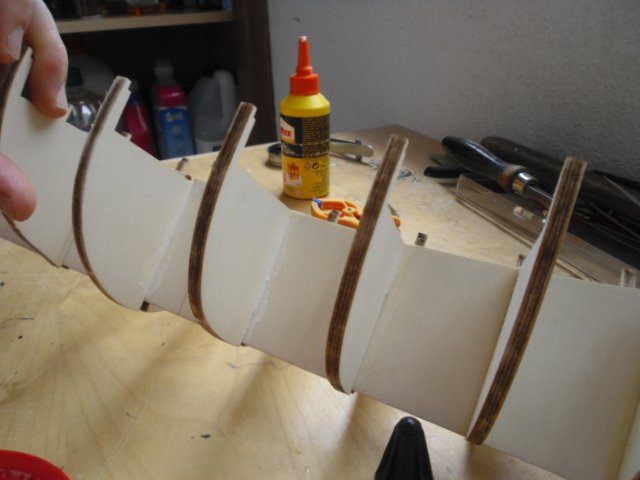

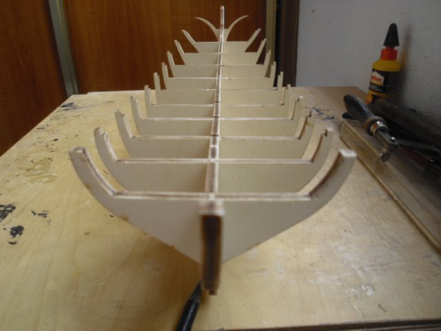

Mas avances. Coloco las falsas cuadernas comprobando que sean perpendiculares a la falsa quilla y luego procedo a pegarlas. Esto lo hago mezclando cola para madera, serrín de contrachapado y un poco de agua. Aplico la pasta con un pincel. Separo los refuerzos de proa y popa, los lijo y los pego y sujeto con unas pinzas
- Empiezo a colocar falsas cuadernas. Si os fijáis, el soporte que había hecho no valía, ya que las falsas cuadernas sobresalen de la falsa quilla y he tenido que hacer otro mas pequeño si cabe, pero cumple su función
- 22.JPG (97.02 KiB) Visto 5339 veces
- Comprobación de que están a 90 grados con la falsa quilla
- 23.JPG (97.44 KiB) Visto 5339 veces
- 24.JPG (93.45 KiB) Visto 5339 veces
- 25.JPG (94.42 KiB) Visto 5339 veces
- Preparación del pegamento, agua y serrín
- 26.JPG (99.3 KiB) Visto 5339 veces
- 27.JPG (93.39 KiB) Visto 5339 veces
- 28.JPG (96.87 KiB) Visto 5339 veces
- 29.JPG (94.78 KiB) Visto 5339 veces
- Separación de los refuerzos de proa y popa
- 30.JPG (95.85 KiB) Visto 5339 veces
- 31.JPG (89.59 KiB) Visto 5339 veces
