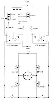

Si quieres hacerte tu propio variador de 75 A. te dejo el esquema ademas te puedo pasar la programacion del ATtiny.

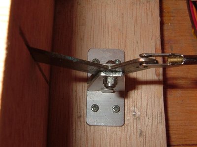

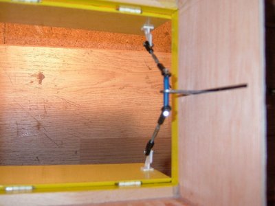

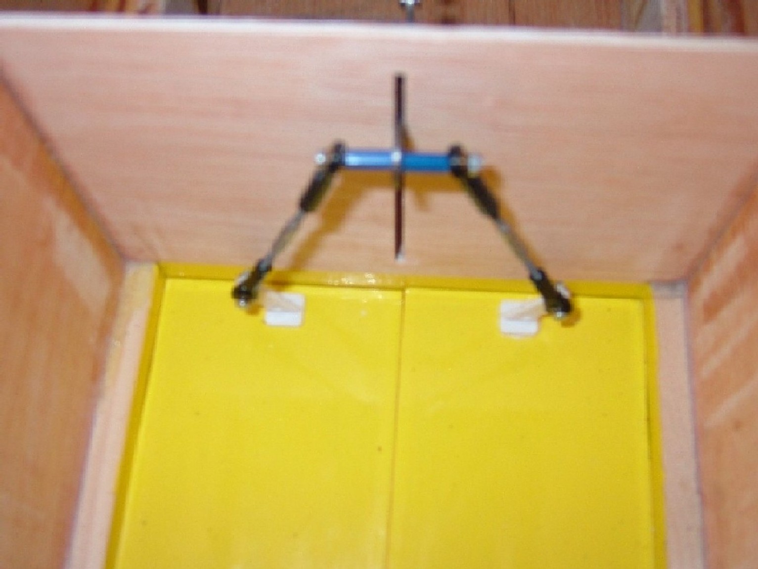

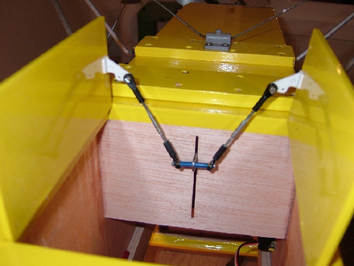

Jaime esto va montado en un avión,pero es para darte una idea si quieres hacer que la torba abra y cierrre.
La torba la puedes hacer de aluminio para poder limpiarla facil.

y por ultimo : Araola te la “metió dobla”…………ese variador NO es para el tipo de motor que le pondrás…………… :roll: :roll: :roll:
