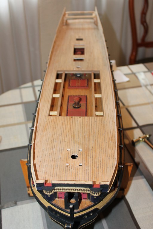

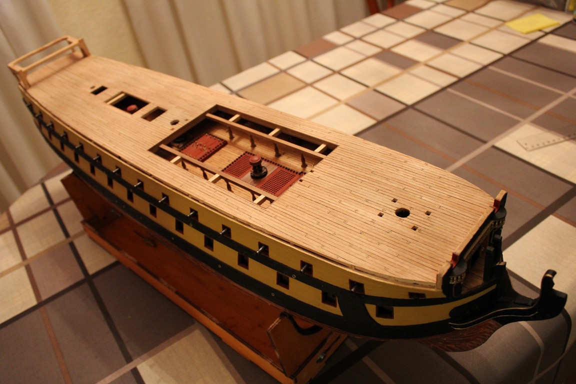

Seguimos con la tablazón de la 3ª cubierta.

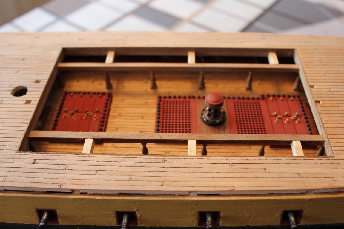

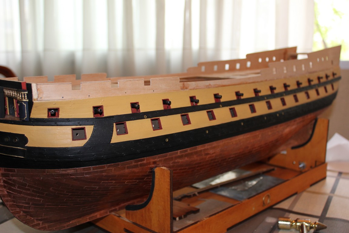

Re: Montañés

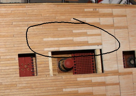

Buenas.
Me uno a mis compañeros.
El resultado es buenísimo.
He visto un pequeño error en la colocación tablas.
Te paso la foto.
Es muy fácil corregir. No será ningún problema.
Te paso la foto.
Re: Montañés
Hola a todos.cjmoreno escribió:Buenas.
Te paso la foto.
Muchas gracias por el comentario cjmoreno. Tienes razón. Hay un error en la colocación ya que en éste caso la unión se repite en la 4ª tabla y no en la 5ª como en todas las demás. Me dí cuenta después, al colocar las siguientes filas de tablas, pero ya estaban todas fuertemente pegadas. Decidí que era mejor dejarlo así e igualar en las siguientes filas de la tablazón.
El resultado es que alguna fila el corte de la tabla es algo superior pero no se nota y...bueno...asumo el error como una corrección de ajuste.
Muchas gracias nuevamente por tu apreciación.

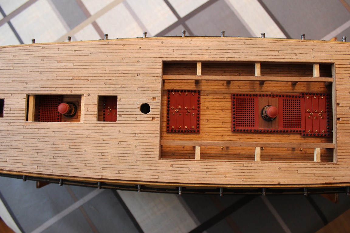

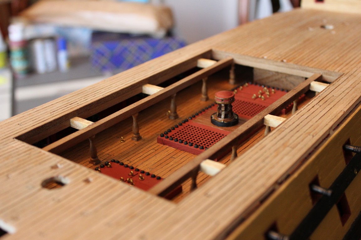

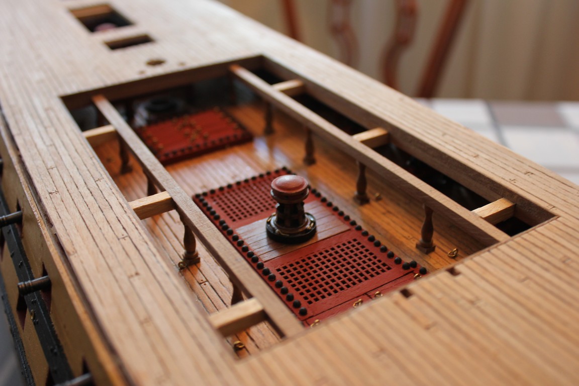

Re: Montañés
Hola nuevamente.

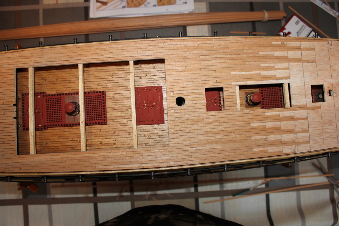

Acabada la tablazón de la tercera cubierta, el siguiente paso ha consistido en cortar los baos transversales del combés que unían ambas bordas y la colocación de los baos longitudinales y transversales de los pasillos de cubierta y del combés propiamente dicho.
Una vez cortados los baos transversales, pude colocar las bombas que faltaban en la escotilla mayor.
En éste caso, la variación viene dada por el material utilizado, ya que he sustituido el ramín propuesto, por el nogal y los 3 pilares de ramín por cada lado, por 6 columnas de nogal. El acabado del conjunto lo haré después de colocar y forrar las amuras.

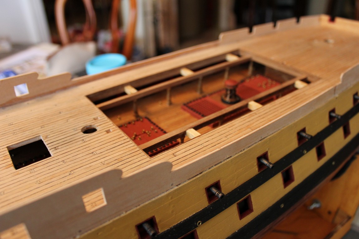

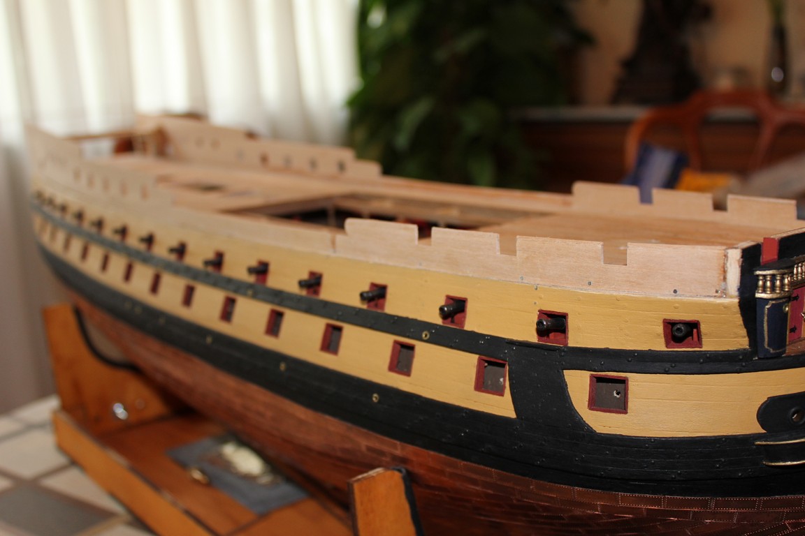

Re: Montañés

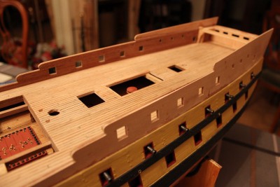

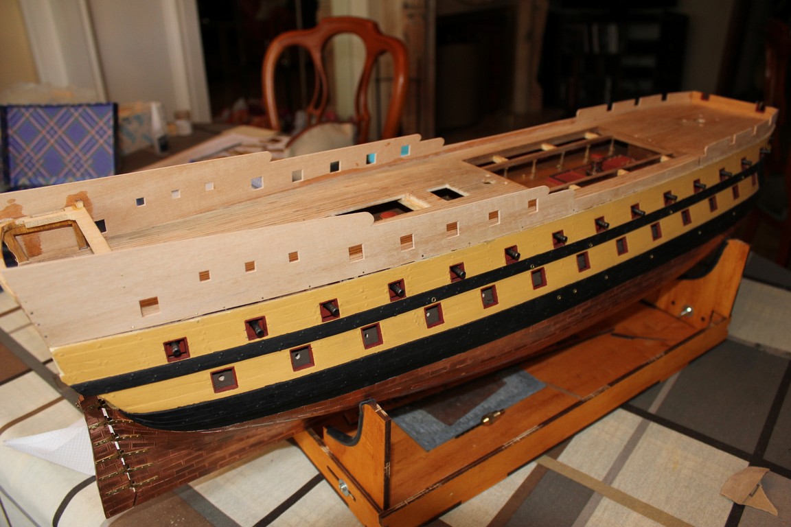

El siguiente paso es la colocación de las amuras.
Procedo al pegado y clavado de las amuras. Se realiza la apertura de una tronera más a babor y estribor en el castillo, semejando la disposición artillera de los planos disponibles del navío.
Para quien quiera realizar éste modelo, además de la modificación descrita, es importante comenzar la colocación de las amuras por popa, ya que será necesario su ajuste en la zona de proa y "no unir la amura en la zona de proa por la parte exterior del mamparo sino encajada y a ras del mismo". De este forma el ajuste de la cubierta quedará perfecto.
Hasta aquí los avances. El siguiente paso será el forrado interior y exterior de las amuras.

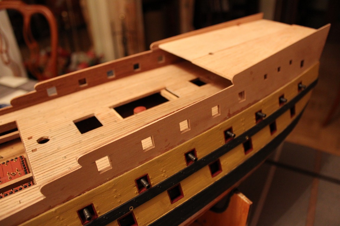

Re: Montañés
Joya escribió:Las vistas del combés se ven espléndidas, y el forrado de cobre del casco te quedó de lujo, llevas un avance de 10, saludos !!
qaz_666 escribió:Me encanta tu Montañés, en serio...las mejoras que estás planteando son una pasada y vas a conseguir un señor modelo. A seguir así de bien!

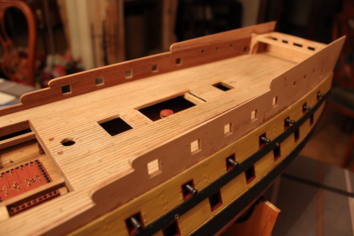

Hola a todosmatiasfcruz escribió:Muy bien Vorenus, me gusta mucho ese casco y como lo venis llevando. Vas a ver como dia a dia va a ir embelleciendo con los mastiles y toda la jarcia que lleve.

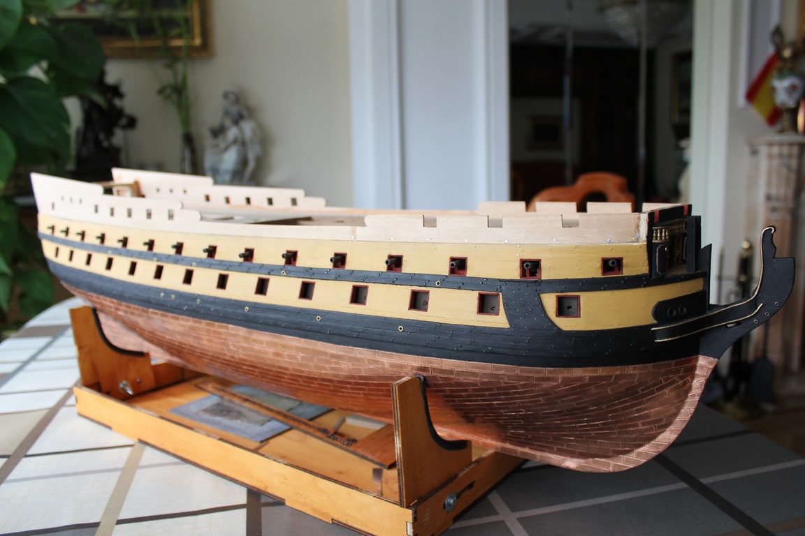

Muchas gracias por vuestros comentarios y aliento. Poco a poco va avanzando.
He realizado el forrado interior de las amuras y quería destacar que, al llegar a la altura de la toldilla, hay que parar hasta que sea colocada ésta. De esta forma quedará mejor ajustada cuando sea colocada y además los listones de los laterales servirán para un mejor apoyo.
He utilizado listones de sapelly en lugar de ramín como propone las instrucciones.
El siguiente paso será el forrado exterior.

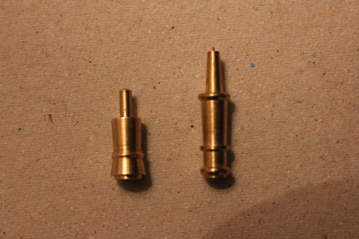

Re: Montañés

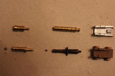

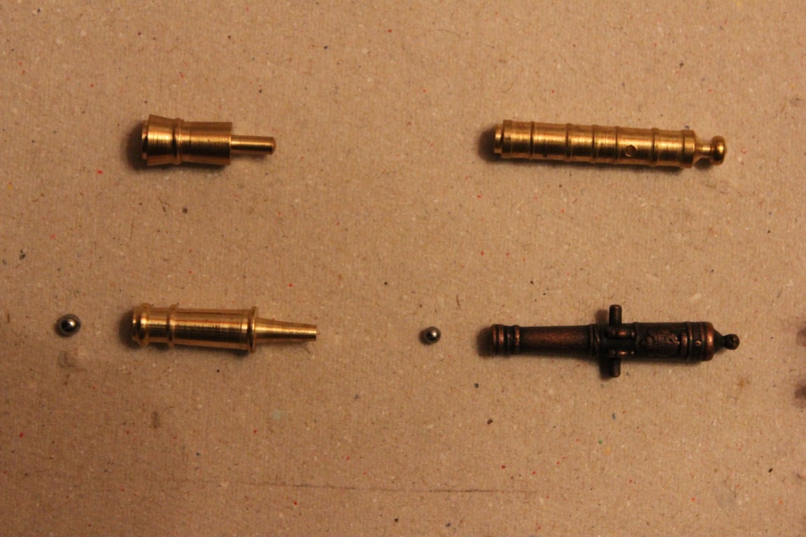

Hola Ricardo.qaz_666 escribió:Por cierto, la artillería la has cambiado, verdad? que piensas hacer en la primera batería?
Un saludo!

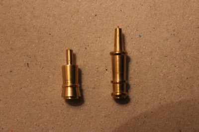

Pues si claro. No había otra opción que cambiar la artillería como bien sabes. Elegí unos cañones mejor acabados y ajustados a los distintos calibres.
En concreto para la 1ª batería, llevará unas cañas de cañón más largas y con mayor calibre, ya que los topes donde van enclavados, se encuentran más adentro y mucho mejor acabadas. Luego, igual que el resto de la artillería, irán pintados en negro y rematados con polvo de grafito.
También he tenido en cuenta el distinto calibre de las bombas. Una vez acabados se verá mucho mejor. Pero todo esto será más adelante.
Te pongo unas fotos para ver un poco por encima la diferencia
Re: Montañés
Muy buen cambio compañero...estaba "cantado" ese cambio
- salpeliculas
- Mensajes: 451
Re: Montañés
Unos cambios muy acertados, cada bateria tenia un calibre distinto.
