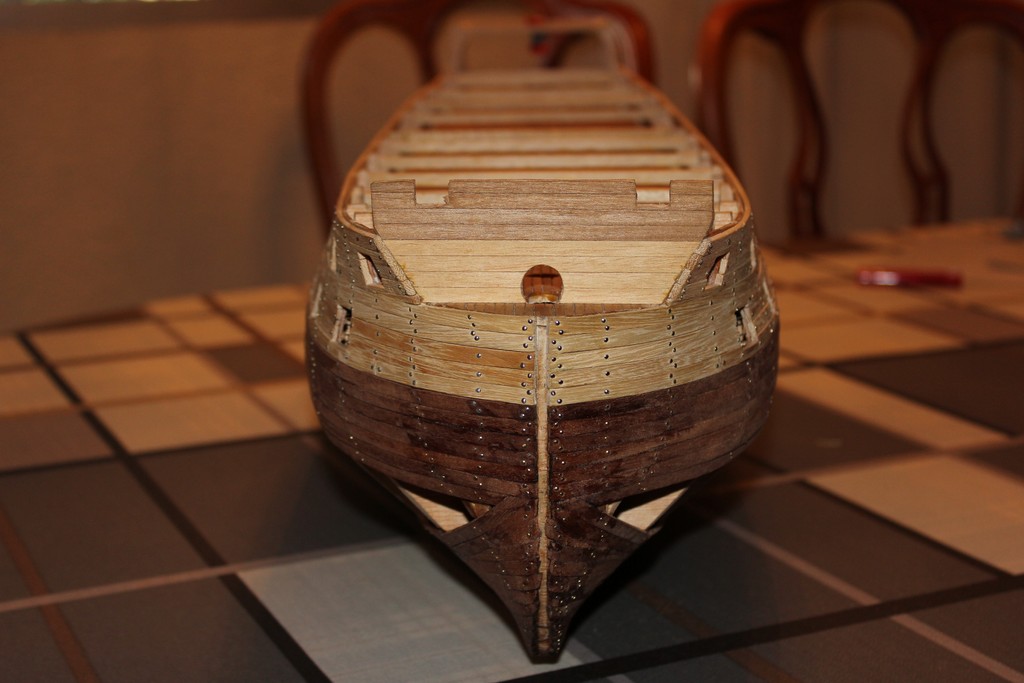

He iniciado este nuevo proyecto con ilusión y con la intención de introducir muchos cambios, acercándome lo más posible a la reproducción del modelo emblemático que, en su tiempo, encumbró al Montañés como el mejor navío de línea de la Armada.
En cuanto al kit voy a ser muy critico. Hay muchas cosas que no me gustan, en cuanto a materiales, método constructivo y detalles. Con los cambios que tengo en mente, me alejaré muy mucho de las instrucciones y acabado que propone Occre. Después de haber realizado el Mayflower, el San Francisco y el San Felipe, hay cosas que me parecen incomprensibles, peeeero en las manos e ideas de cada uno está el transformarlo y no seguir todo al dedillo.
Bueno, si os gusta y os parece interesante, ya iremos comentando. Ah, por supuesto que aceptaré con sumo interés cualquier consejo o crítica que podais hacer y aprender de grandes maestros que he visto por el foro.
Es la primera vez que subiré fotos y no estoy muy ducho en la materia. Os pido comprensión y disculpas por ello. En fin, a ver que sale de esta aventura.

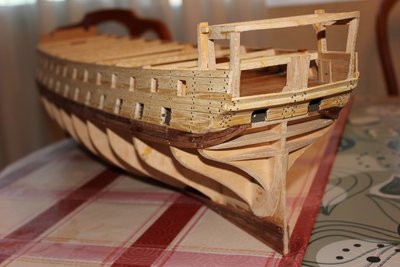

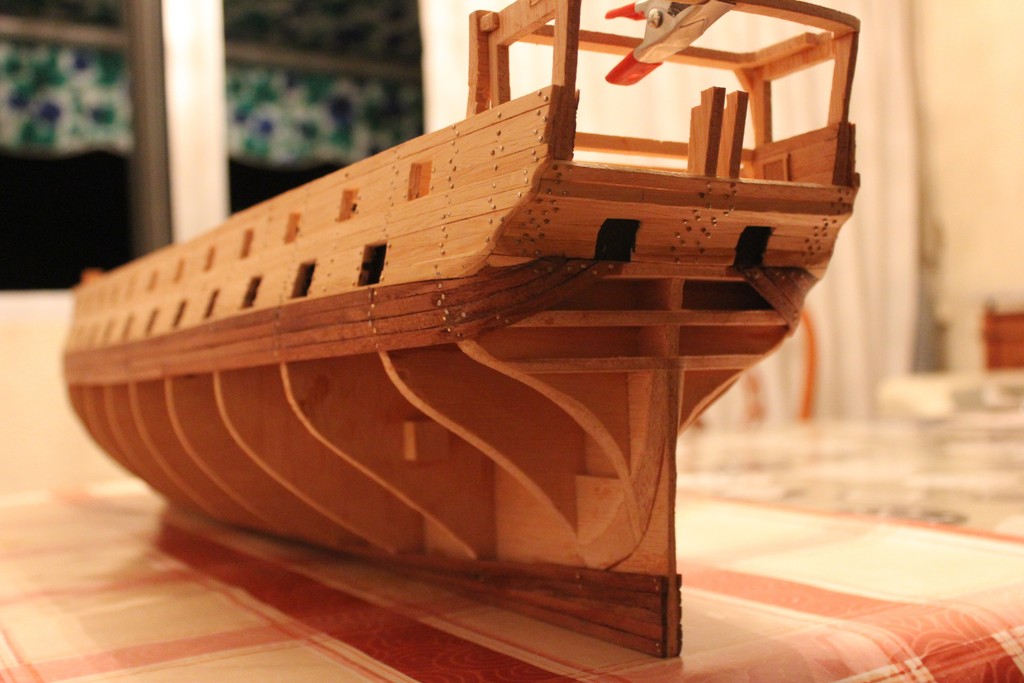

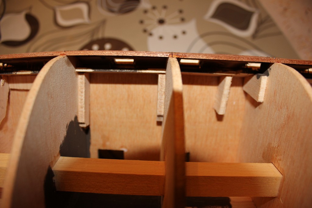

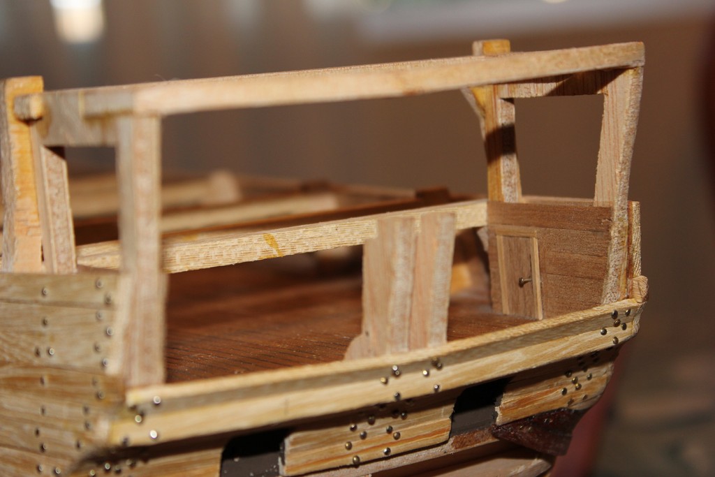

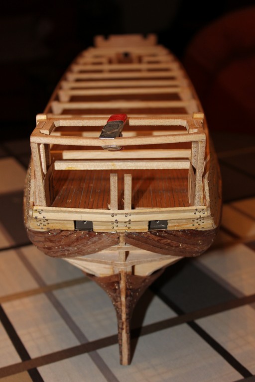

- En cuanto a la forma de añadir las cañas de la 1ª batería, llega mi primer estupor. Pegar a ras de amura unas tablillas.
No se si pensareis lo mismo, pero así no se consigue efecto de profundidad alguna. Tampoco me convence mucho el añadir la famosa caja. He optado por añadir unos refuerzos, más atrasados y en lugar de pintarlos de negro (nunca lo he hecho en mis modelos) se pinta de marrón oscuro puesto que es un color que se asemeja mucho más al maderamen que puede interpretarse a traves de las portas. El efecto de profundidad es mucho más real ya que el contraste de colores no es tan brutal

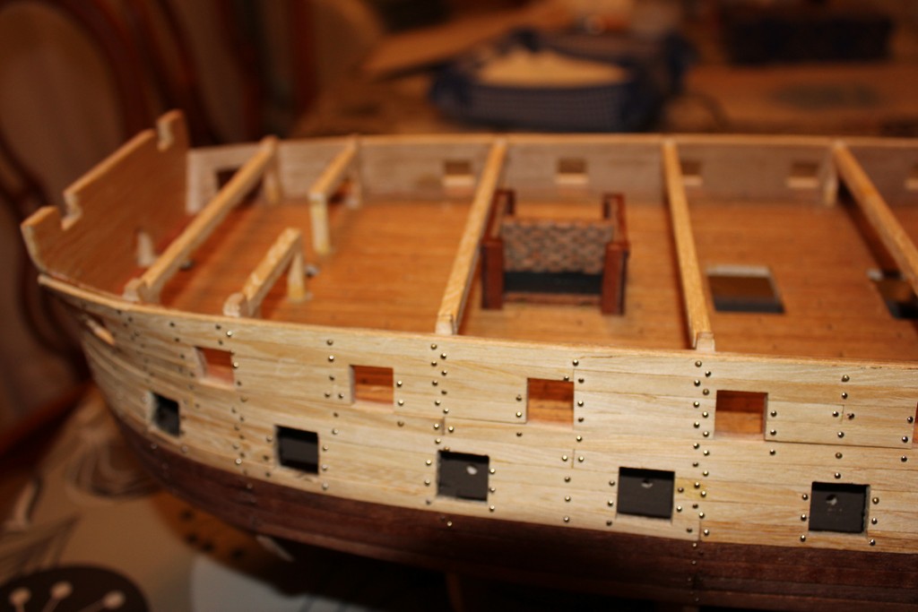

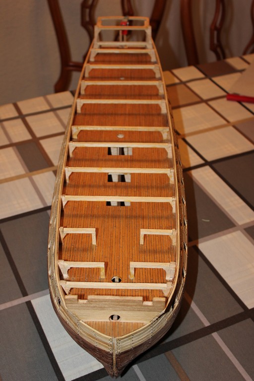

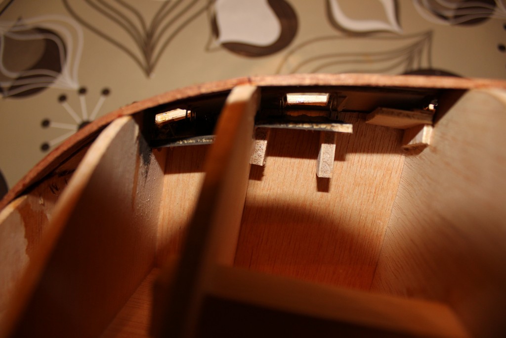

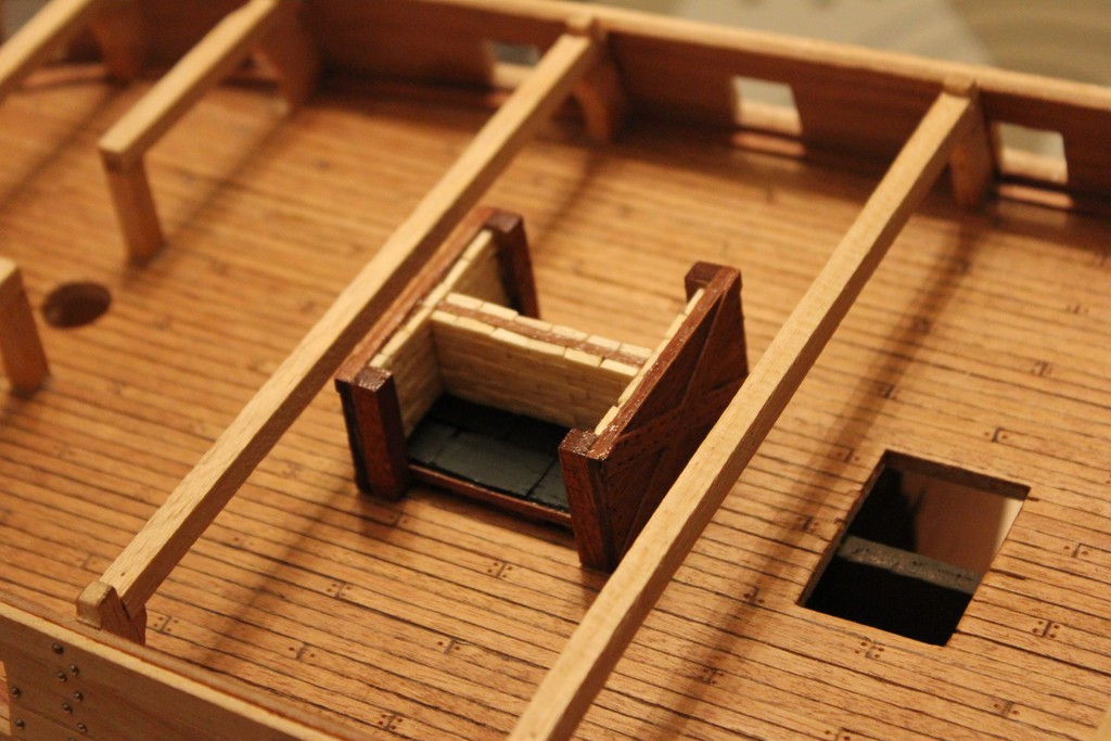

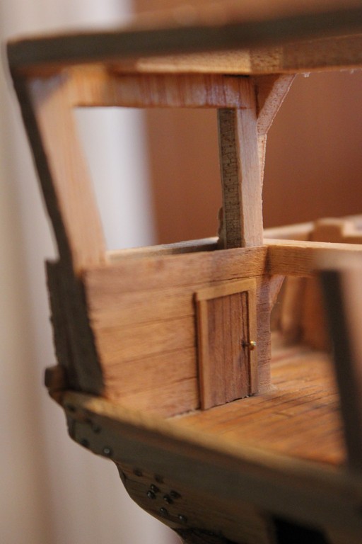

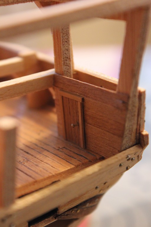

En principio, al presentar la 2ª cubierta al completo, hay que realizar algunos cambios y añadir escotillas (mi primer fallo. Cuando comencé no reparé en ello y pasé por alto el realizar unos tramos de lo que sería la 1ª batería y presentar así las escotillas abiertas). Las tendré que realizar cerradas, pero con sus cuarteles y argollas, queda bastante bien.

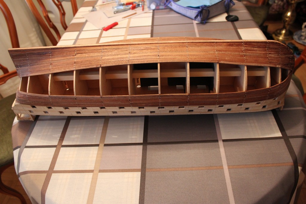

Hola a todos.

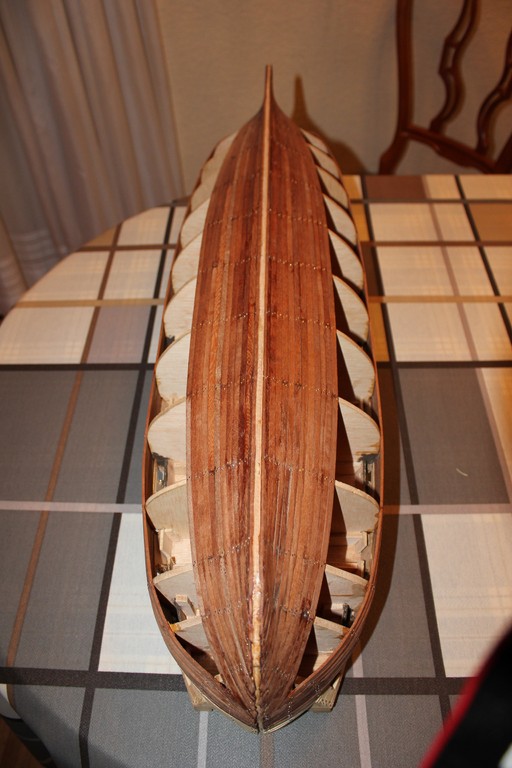

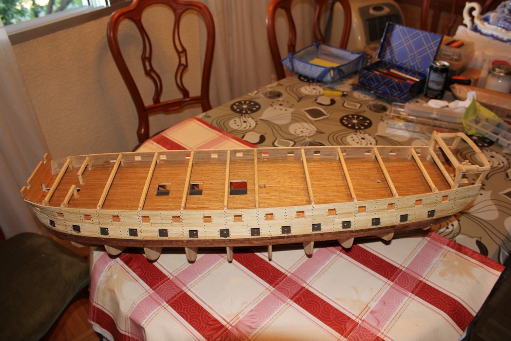

Pocas novedades, pero avanzando. Después de unos días de vacaciones y de desconectar un poco del mundo mundial, volvemos con energía renovada.
Sigo con el forro del casco.

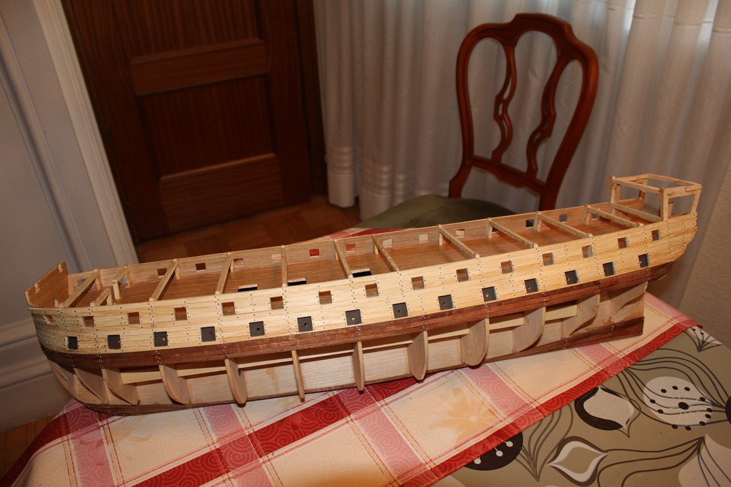

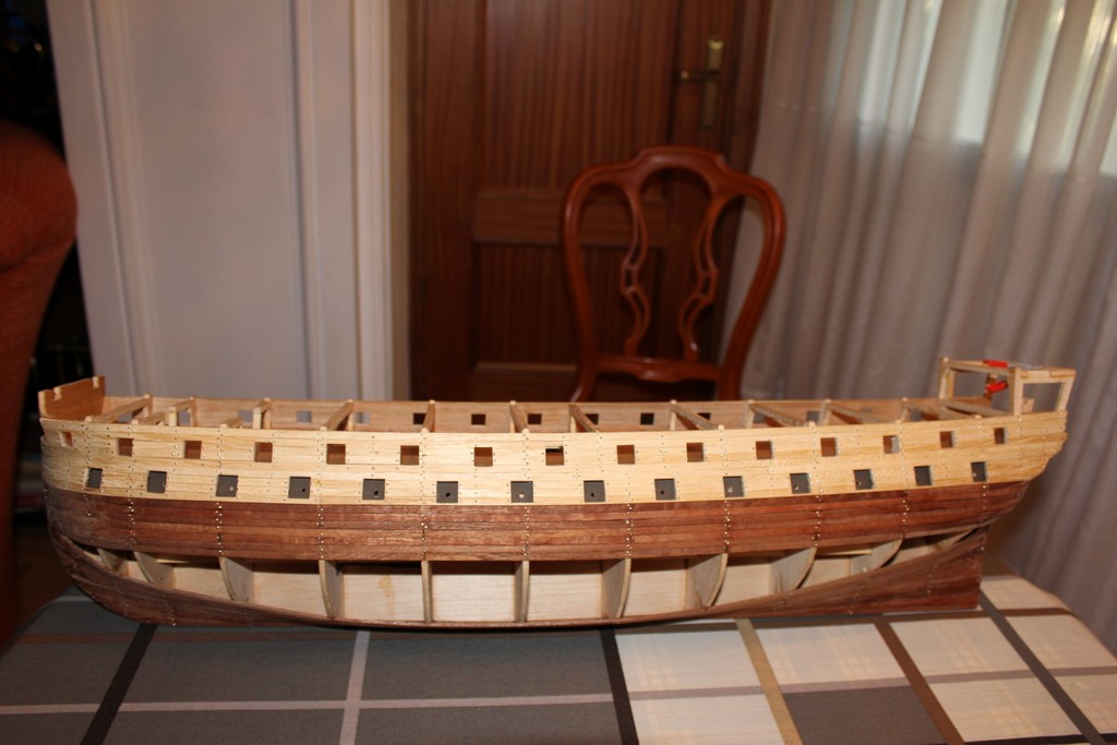

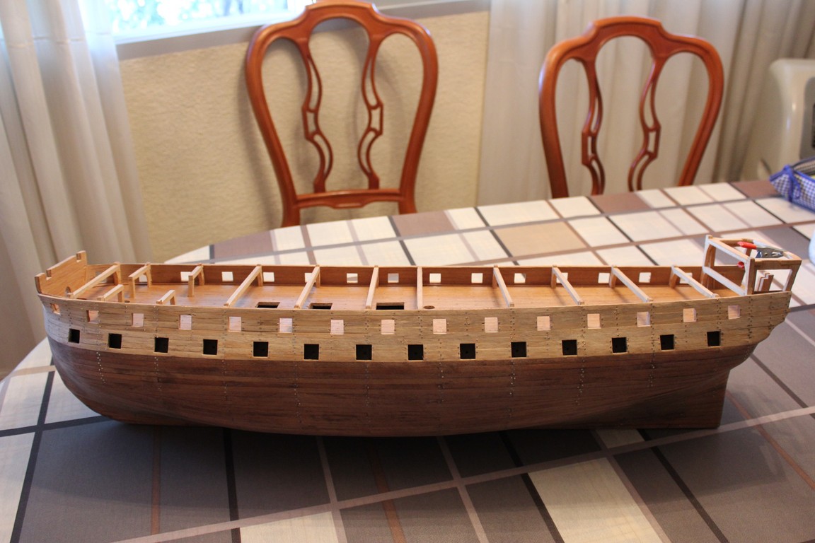

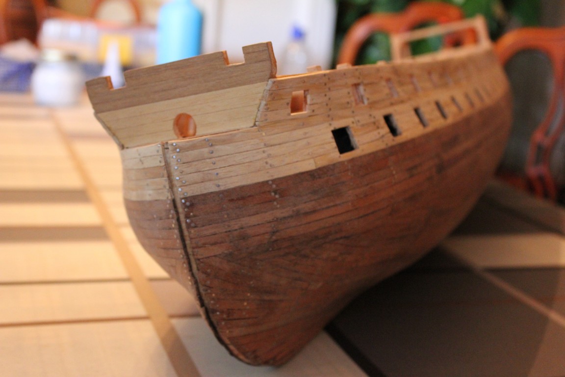

Bueeeeeno....

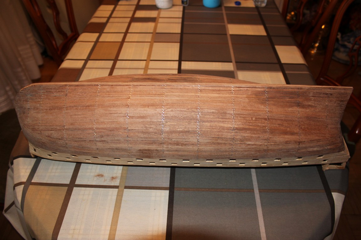

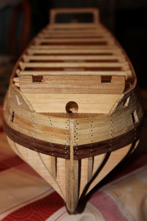

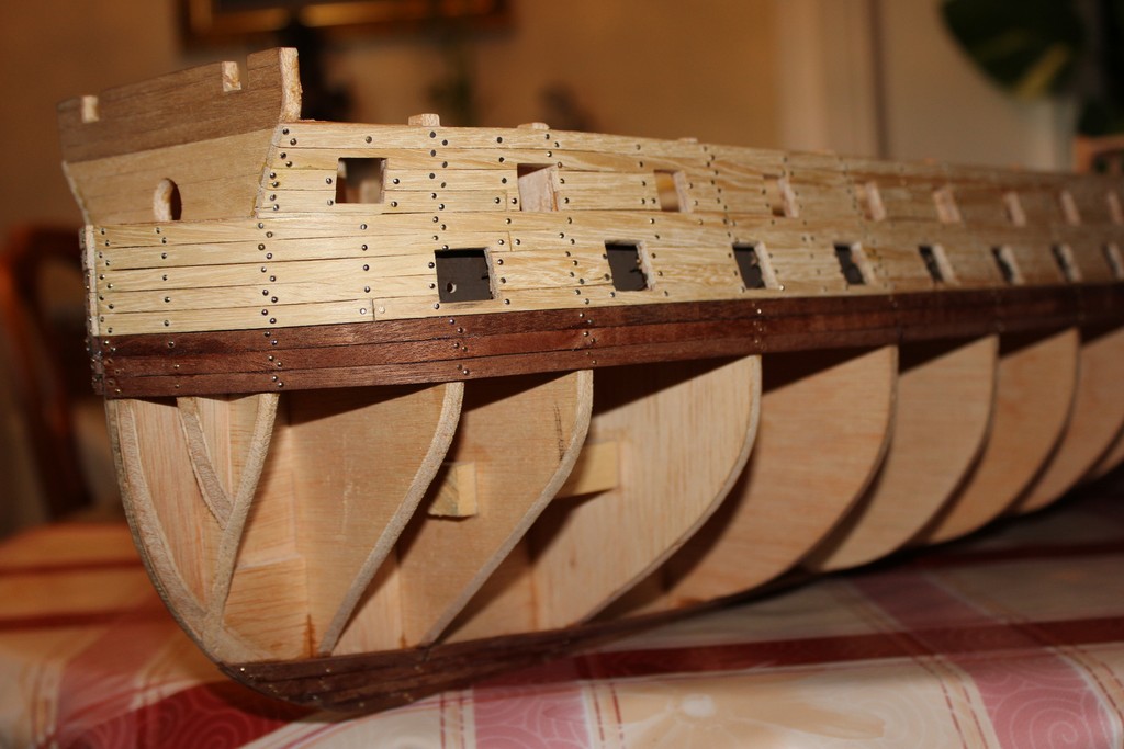

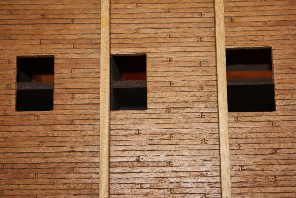

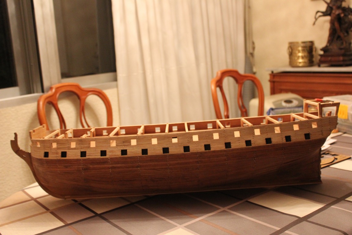

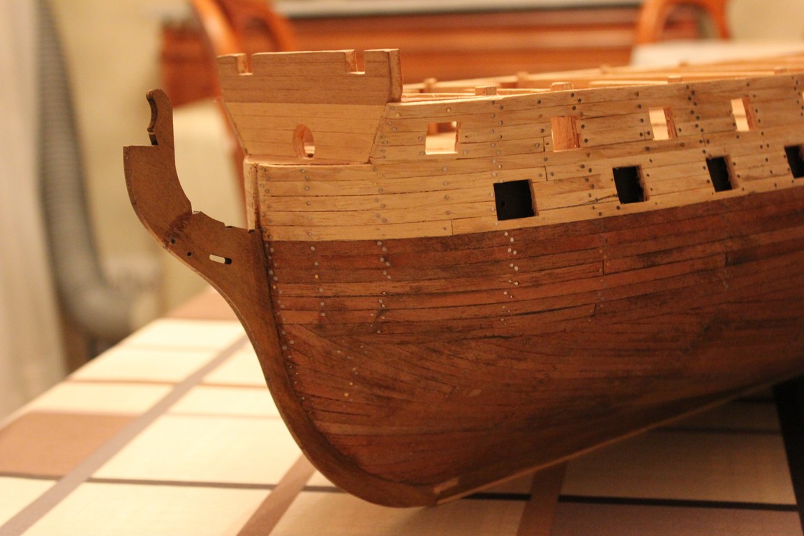

Por fin he acabado el forro del casco. Aquí algunas fotos del barco, tal como está actualmente; ya limado, lijado y calafateado.
El próximo paso será incorporar la roda, quilla y codaste. Así como los cintones y marcos de portas

Encantado de que te sirva alguna idea y puedes tomar las que quieras. En concreto, los cañones de la 1ª batería, prueba esto: coge la caña de cañón que quieras poner y con algunas portas ya presentadas, la presentas hasta donde quieres que sobresalga aproximadamente y mides la distancia. Luego vas marcando esa distancia en todas las cuadernas y le pegas un refuerzo. Realizas el agujero donde irá la caña y ...hecho.
Te aconsejo que no pintes el fondo de negro, sobre todo si lleva cintones pintados en negro. Un marrón chocolate queda más natural y una vez cerrado el casco se oscurece más, pero el contraste no es tan grande.

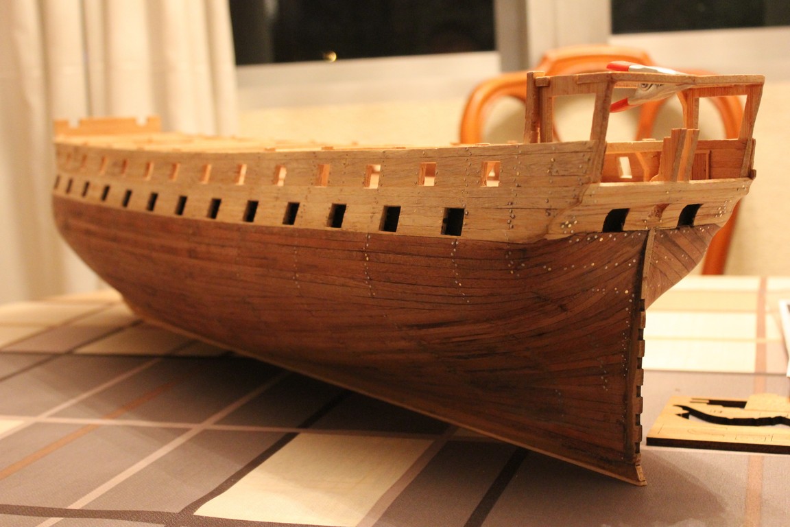

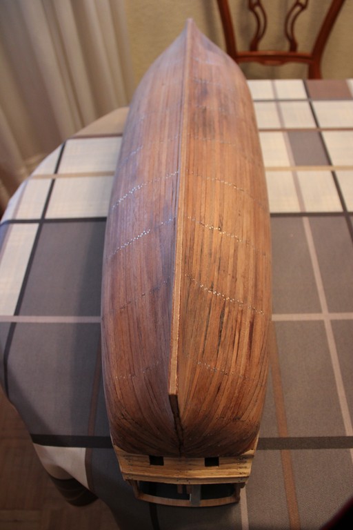

Hola a todos.

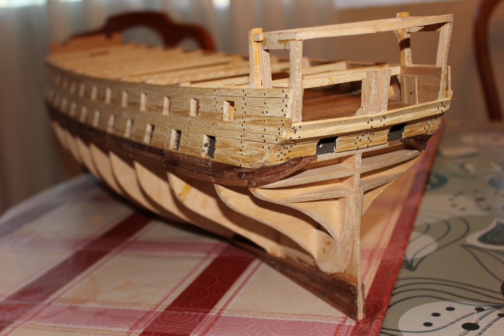

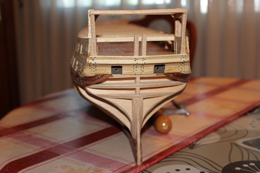

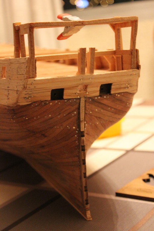

Seguimos con algunos avances. Se ha colocado la roda en la proa. El ajuste es muy bueno, aunque hay que tener cuidado. La quilla queda corta en 2 mm, por lo que se hace necesario ajustarla en la zona central. Por otro lado, el codaste queda corto, si o si, teniendo que ser alargado y ajustado añadiendo un pequeño trozo de madera. Bueno hasta aquí lo realizado hasta ahora.
Espero vuestros comentarios, opiniones, consejos y/o críticas.
