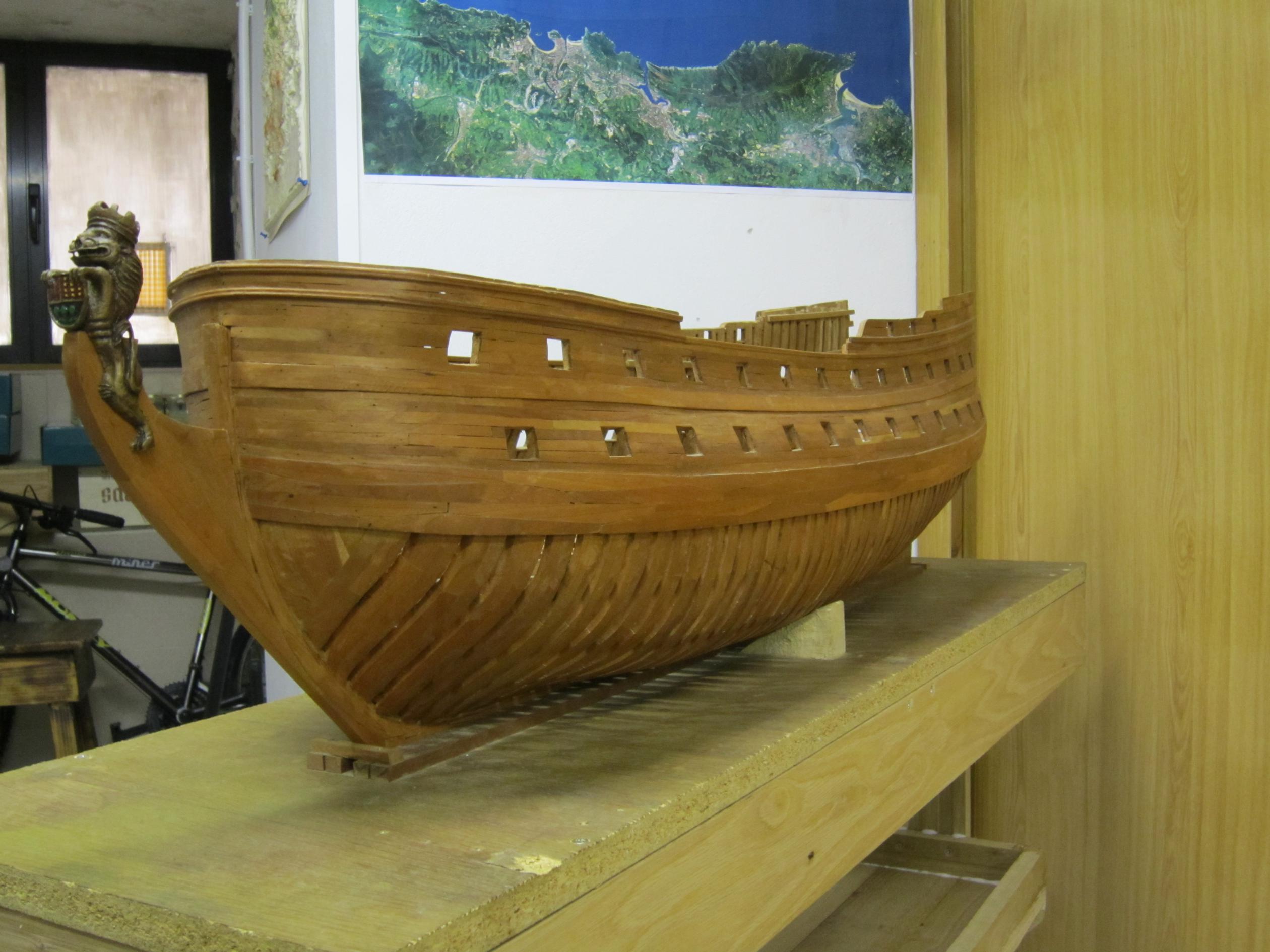

Re: EL MODELISMO ESPAÑOL DE ARSENAL (continuacion)
Mensaje por ferminu »
Yo no le veo el problema.
Por lo menos en la maqueta que estoy haciedo.

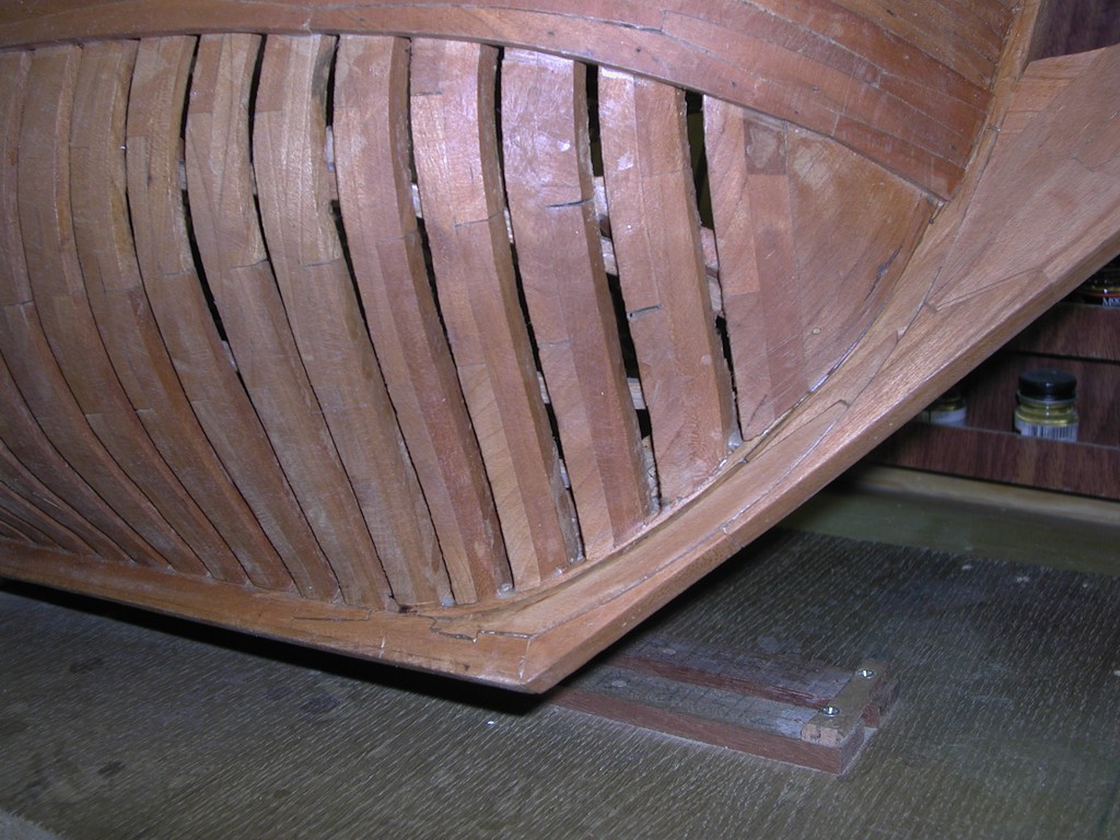

Otra vez me he liado con los planos

ferminu escribió:Yo no le veo el problema.
Es cierto que en el modelo no se ve. Lo que ocurre es que al realizar las lineas de agua creo que no se ha llegado hasta el punto donde termina la dicha linea en la roda sino que se ha terminado mas corto, con lo que se genera una curva final en convexidad que no debe aparecer en la linea.
Si te fijas en el plano original las 2 primeras lineas de agua no presentan esa concavidad/convexidad que tiene el dibujo calcado (que creo que es calcado ¿no?).Si se realiza la linea de agua tomando las distancias desde crujia a la curva de la cuaderna y luego se trasladan al dibujo en planta, seguro que esa deformacion desaparece. En realidad se suelen trasladar datos de la caja de cuadernas para generar las lineas de agua o viceversa hasta que la forma sea lo mas exacta y fina posible.
Por otra parte como ya he comentado según que escala tenga el modelo sera mas o menos evidente el bollo. Tambien es verdad que al realizar el forrado y despues lijarlo lo que hacermos es rectificar los posibles errores y los ocultamos en el espesor del forro y generamos una curva suave por medio de diferentes lijados.
Sigo excusandome por haberme imbiscuido en este tema. Lo siento.
Josu

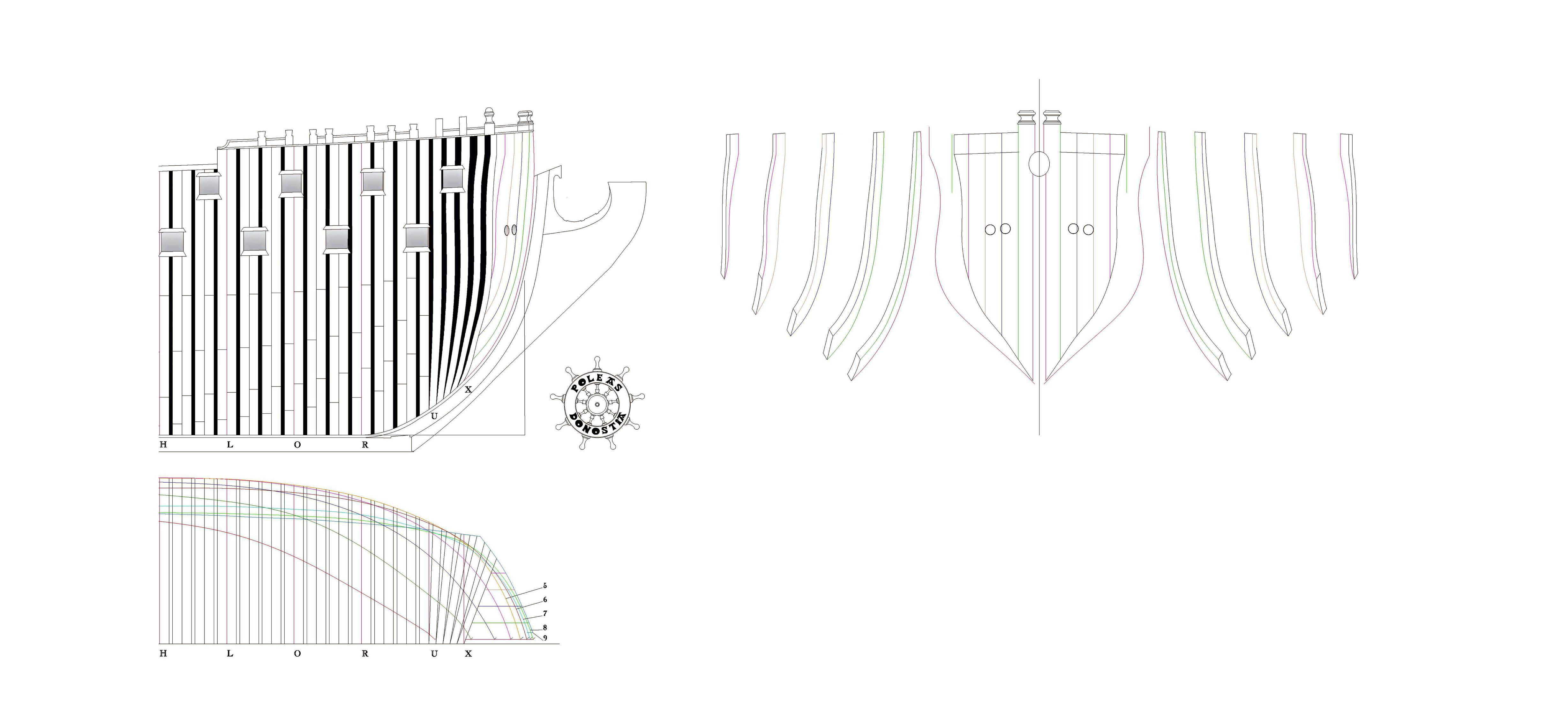

Spanien
Mensajes: 290
Ubicación: CADIZ

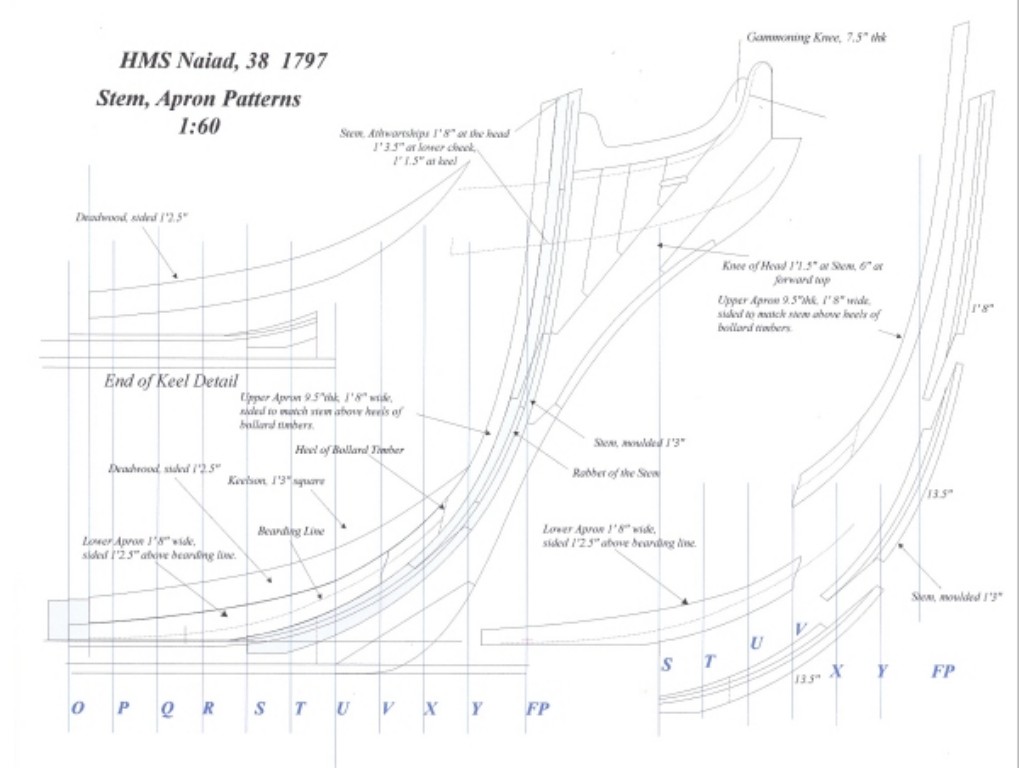

Mensaje por Spanien »
Opino exactamente igual que Cayetano y Adrián, creo que lo mas lógico sería mantener las dos opciones.
De hecho esta situación o una muy parecida ocurre en algunas monografías de autores como Goodwin. En el caso de su monografía del Granado, da dos opciones en la composición de las cuadernas, una con todas las cuadernas dobles (full frames at every room and space) u otra con una cuaderna doble cada tres sencillas (full frames at every third room and space). Tal y como dice Cayetano, da la opción al modelista de seguir un camino u otro.
Por otro lado, te adjunto un ejemplo(*tif) de lo que me refería al recomendarte una vista “orbital” del plan de cuadernas que ayudaría en la construcción del modelo. De hecho ya tienes hecha la mitad de babor del citado plano, por lo que simplemente seria duplicar la misma creo que con el efecto espejo.
Por si pueden ser de utilidad, tambien adjunto algún que otro dibujo de planos recientes.
No paro de darte las gracias por tu generosidad.
Spanien
scan358 [1024x768].tif
