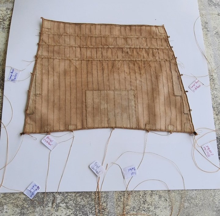

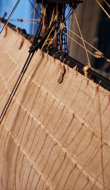

Ahora con la vela, quizás es de las más completas, no lleva amura como las grandes pero lleva tres fajas de rizos a la que hay que montar sus maniobras.
(las velas bajas llevan una faja de rizos y no encontré nada de su maniobras, asique le puse una muuuuy simple)

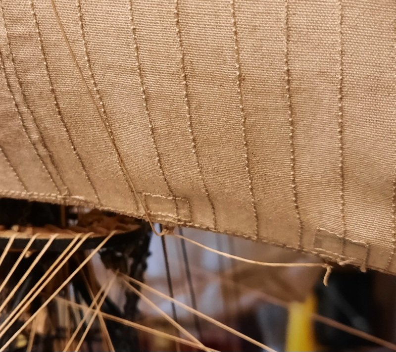

Es el mismo proceso de montaje, pegado de la relinga y posterior cosido.
Posteriormente le coso los rizos en su sitio y le hago un nudito por ambos lados de la vela. Y finalmente el proceso de ensuciado explicado anteriormente.
- PEGADO DE LA RELINGA HACIENDO LOS GARRUCHOS.
- IMG-20231109-WA0054.jpeg (51.15 KiB) Visto 2212 veces

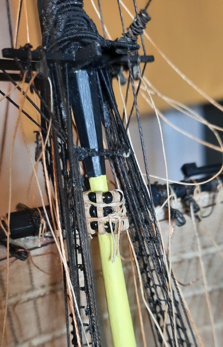

Seguimos colocando los demás cabos.

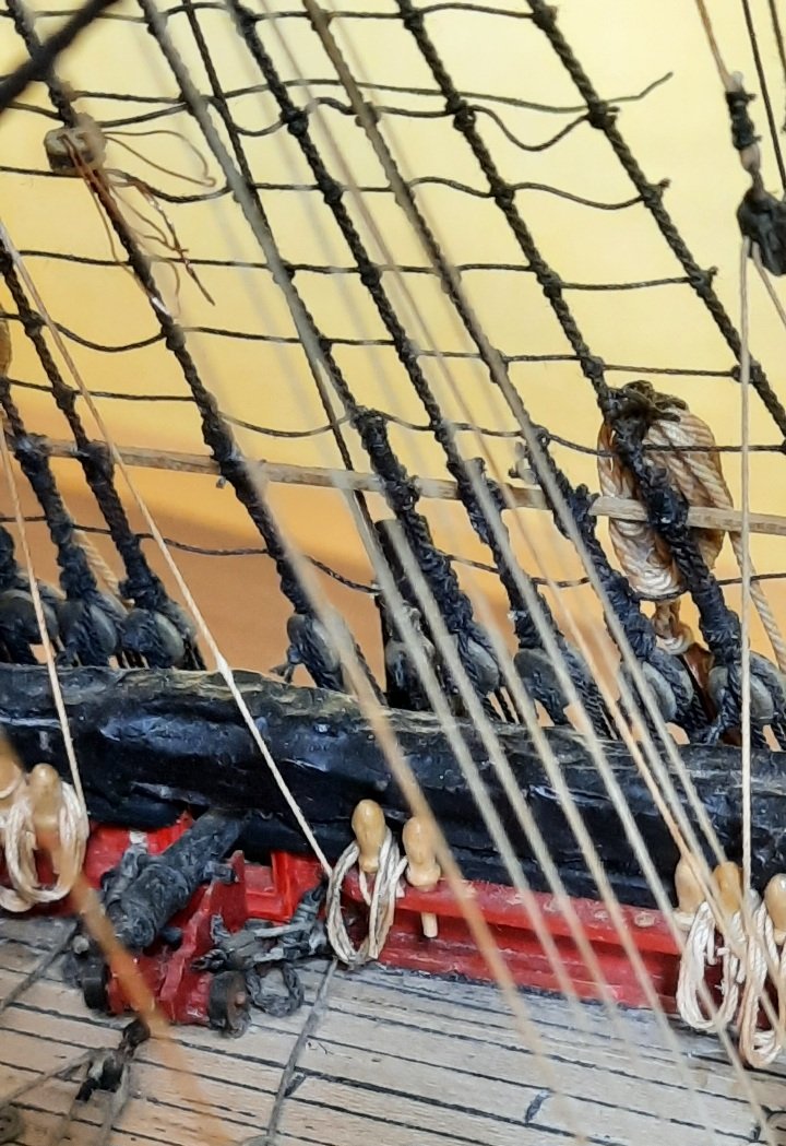

Los amantillos, del motón del tamborete al cuadernal del penol y vuelta al del tamborete, de aquí baja por el hueco de la cofa y fenecen en el tercer obenque de su palo y para que pasen pegados a los obenques se coloca cerca un bertello, una pieza de madera cosida al 3er obenque que sirve de guía. Pieza que hago de una vigota modificada.

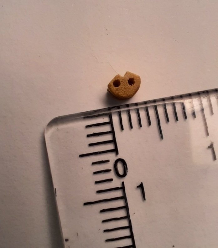

- BERTELLO DE DOS GUIAS O AGUJEROS SACADO DE UNA VIGOTA PEQUEÑA. SE APROVECHA DOS AGUJEROS Y SE LIJA POR EL TERCERO.
- 20240220_221217.jpg (53.39 KiB) Visto 2209 veces
- EL SURCO DEL CANTO DE LA VIGOTA SE APROVECHA PARA ATARLO MEJOR AL OBENQUE.
- 20240224_205953.jpg (71.86 KiB) Visto 2209 veces
- SE ADUJA FINALMENTE EN LOS CABILLEROS A PIE DE LOS OBENQUES.
- 20240425_095000.jpg (128.64 KiB) Visto 2209 veces

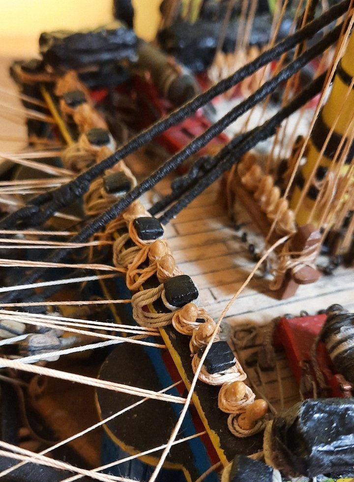

Contrabraza. Sólo se pone en combate y va al lado opuesto, es decir, hacia proa.
En este caso el contrabrazalote no tiene seno, es un cabo que en un extremo se engancha en el penol, y al otro un motón.
La contrabraza tiene la arraigada en un cuadernal triple que hay en el extremo del botalon, de allí al motón de la contrabraza y vuelta al cuadernal triple, y después recore el botalon y bauprés hacia el probao del castillo.
- CONTRABRAZA, EN COMBATE, HACIA PROA.
- 20240520_210618.jpg (59.45 KiB) Visto 2206 veces
- CUADERNAL TRIPLE EN EL PENOL DEL BOTALON.
- 20240518_101252.jpg (84.19 KiB) Visto 2206 veces
- Y FENECE EN EL PROBAO DEL CASTILLO, SIN SITIO LIBRE EN LOS CABILLEROS.
- 20240518_101304.jpg (154.46 KiB) Visto 2206 veces

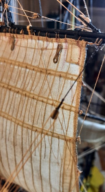

Escotines. Como en las mayores. Se arraiga a un tercio y baja al moton del puño, sube de nuevo a otro motón en la verga cerca de la cruz, de aquí pasa por un motón en el borde de la cofa y pasa por un vertello situado en el tercer obenque y fenece en los cabilleros de los costados.
- ESCOTIN, UNA VEZ QUE PASA POR EL MOTON DEL PUÑO Y EL DE LA VERGA, PASA POR UN MOTON EN EL BORDE DE LA COFA.
- 20240518_101350.jpg (98.26 KiB) Visto 2206 veces

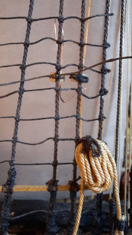

- VERTELLO EN EL 3 OBENQUE.
- 20240518_101456.jpg (152.28 KiB) Visto 2206 veces
- FENECE EN LAS CABILLAS DEL COSTADO INTERIOR. (no están puestas aún)

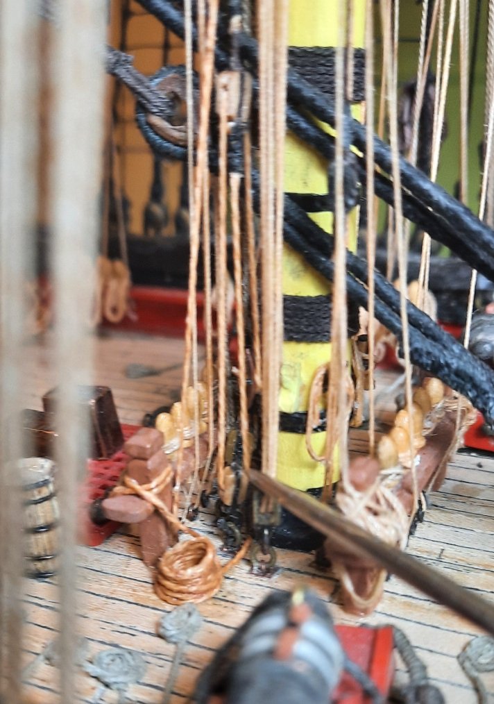

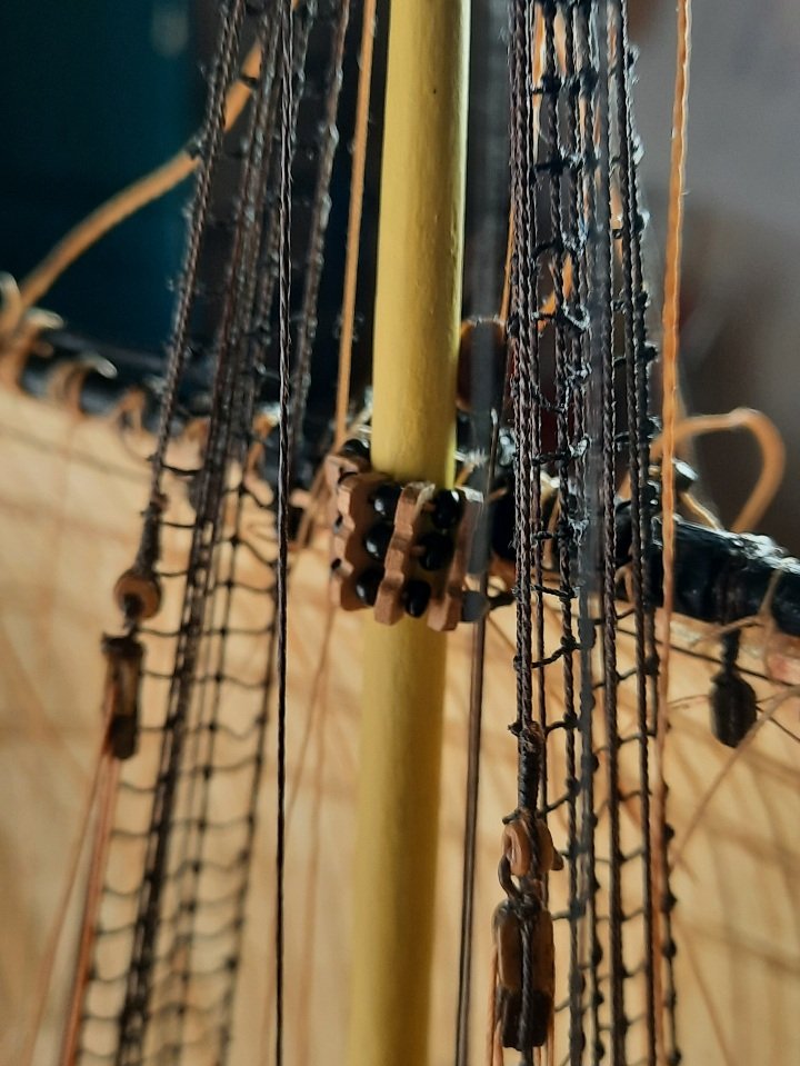

Chafaldete. Esta cabo arraiga del puño de la vela, pasa por el cuadernal de la verga del trinquete, el del amantillo, pasa por un motón cerca de la cruz de la verga del trinquete y baja por proa del palo al propao de proa donde fenece.
- CHAFALDETE PASASANDO POR EL CUADERNAL DEL AMANTILLO DEL TRINQUETE ...
- 20240518_101551.jpg (44.66 KiB) Visto 2205 veces
- .... PASANDO POR EL MOTON CERCA DE LA CRUZ ...
- 20240518_101609.jpg (234.33 KiB) Visto 2205 veces

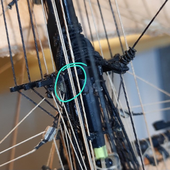

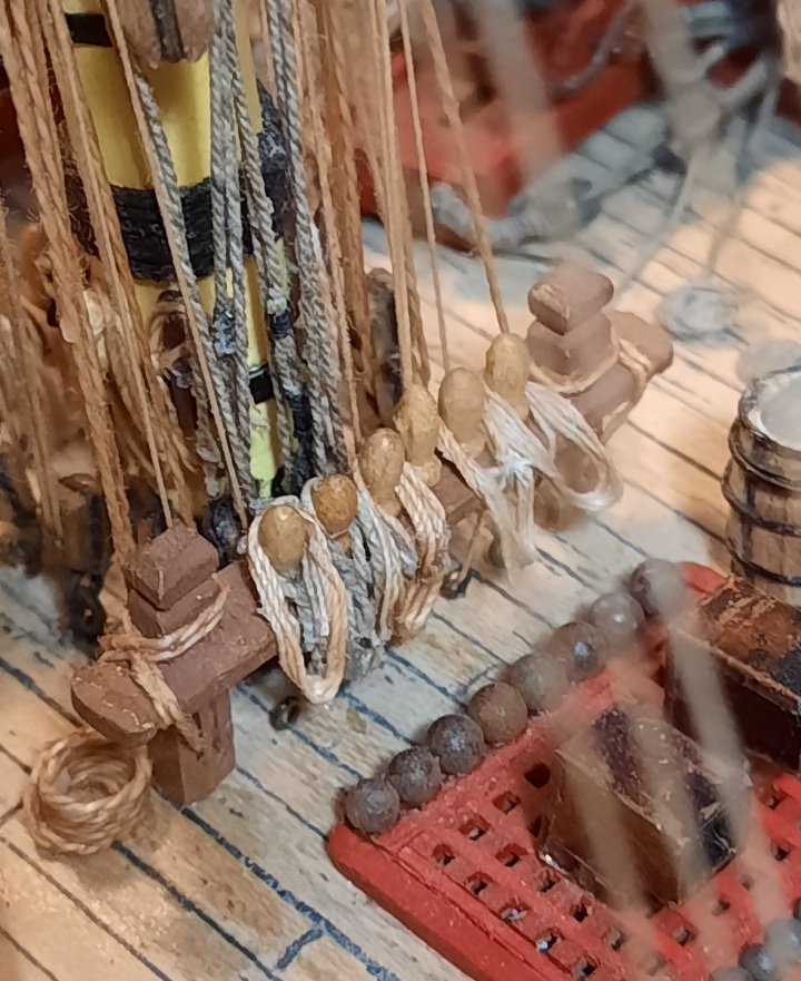

- ... BAJA POR PROA DEL PALO Y FENECE EN EL PROPAO DE PROA DEL TRINQUETE.
- 20240518_101304.jpg (154.46 KiB) Visto 2205 veces

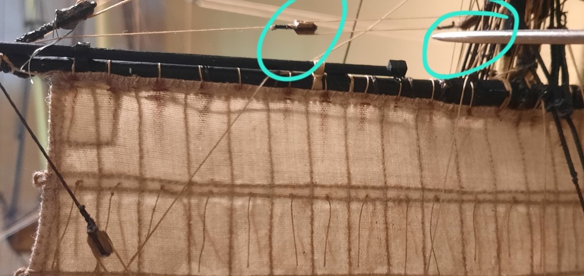

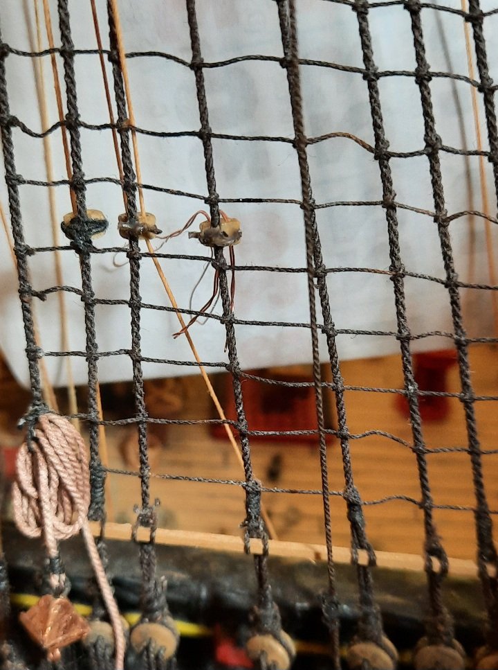

Brioles, tiene dos garruchos por banda pero se recoge con un solo briol por banda.
El briol se arraiga del garrucho más alejado, pasa al de más adentro y sube por delante de la vela al motón de la verga, pasa a otro bajo las crucetas y baja por popa del trinquete al propao.

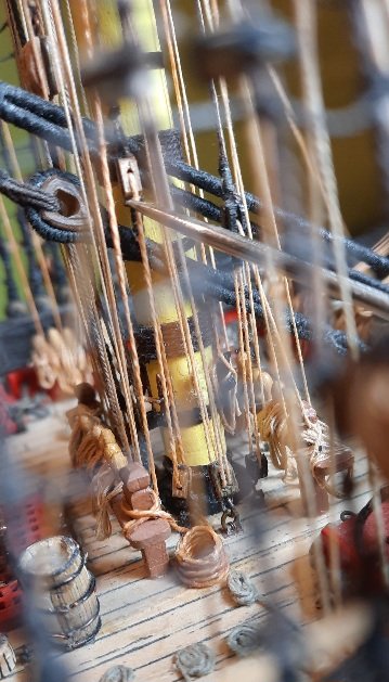

- RECOJIDA DE LOS DOS GARRUCHOS CON EL MISMO BRIOL.
- 20240520_210504.jpg (145.19 KiB) Visto 2205 veces
- SUBE AL MOTÓN EN LA VERGA.
- 20240520_210514.jpg (63.15 KiB) Visto 2205 veces
- PASA POR EL MOTÓN DE LAS CRUCETAS Y ...
- 20240520_210547.jpg (99.27 KiB) Visto 2205 veces
- BAJA POR POPA AL PORPAO DEL TRINQUETE QUE YA SE VA LLENANDO.
- 20240520_210604.jpg (129.6 KiB) Visto 2205 veces

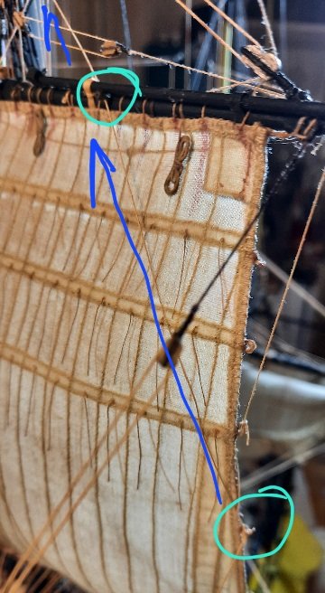

Apaga-penol, este cabo recoge la vela de las caídas de la vela, se arraiga del garrucho de las bolinas, el más alto de los tres, pasa por el motón de la verga y después sigue el mismo camino que los brioles, motón de las crucetas y baja al propao de popa del trinquete.
- APAGA-PENOL SUBE EN DIAGONAL A LA VERGA, AL MOTÓN.
- 20240521_230701.jpg (62.46 KiB) Visto 2204 veces

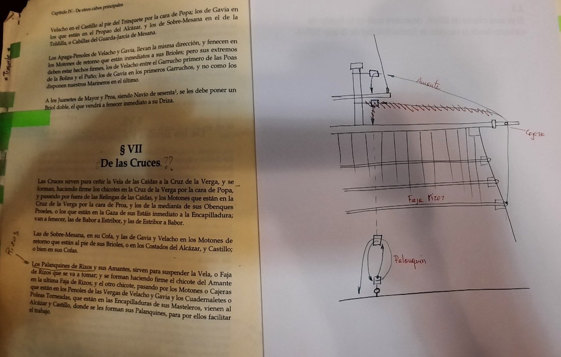

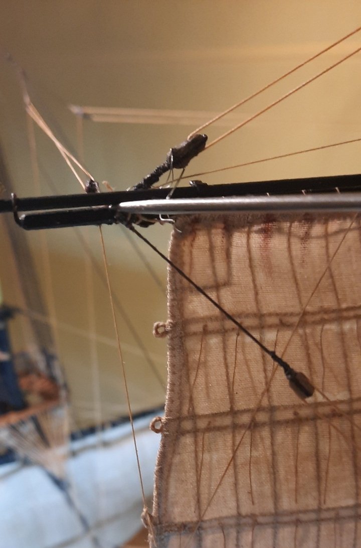

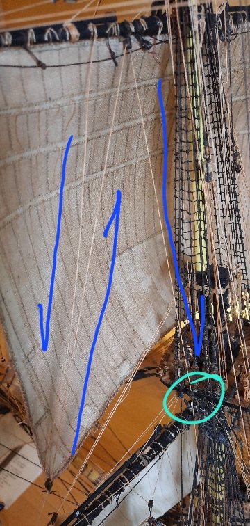

Maniobra de rizos. Es la maniobra que recoge parte de la vela por lo que soporta mucho peso, esta formada por palanquines y sus amantes.
No consiste en subir la faja de la vela hasta la verga, al contrario, se baja la verga para hasta la faja de rizos.
Se forma haciendo firme el chicote del amante en la última faja de rizos, el otro chicote pasando por la cajera del penol al moton que sale de las encapilladuras del mastelero bajan al castillo por proa para formar sus palanquines.
- SEGUN ZULOAGA EL CROQUIS SERÍA ASÍ.
- 20240522_204133.jpg (110.68 KiB) Visto 2204 veces

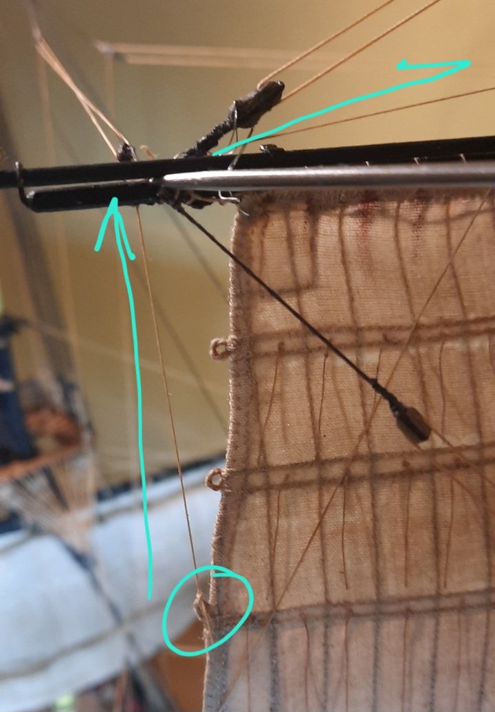

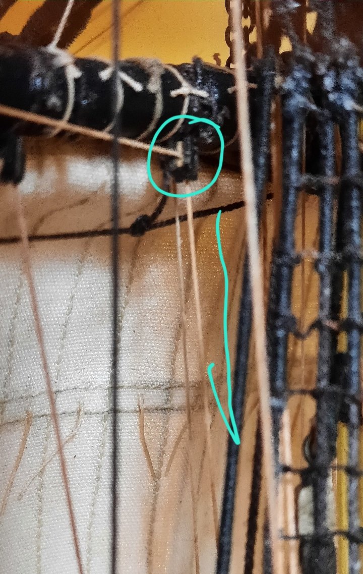

Sin embargo en ese momento no lo tengo muy claro y me fijo en el sistema inglés del Rigging y hago una mezcla. Error, debí seguir a Zuloaga. Con la gavia, que es con la que estoy actualmente lo haré tal cual dice Zuloaga.
En el velacho lo que hago es poner el palanquin arriba en el galcés, en horizontal y cuando llega a la cubierta le pongo otro palanquin..... no sé si es correcto con dos palanquines.
- CROQUIS QUE HICE LA PRIMERA VEZ.
- 20240307_222530.jpg (105.28 KiB) Visto 2525 veces
- CHICOTE DEL AMANTE AFERRADO AL ÚLTIMA FAJA DE RIZOS HACIA LA CAJERA DEL PENOL.
- 20240502_213142.jpg (101.04 KiB) Visto 2525 veces
- EL OTRO AL EXTREMO A UN MOTON. POR DONDE PASA EL PRIMER PALANQUIN, QUE SE ARREIGA AL SEGUNDO MOTÓN, EL CABO PASA POR EL MOTÓN DE LA IZQUIERDA DESPUÉS POR EL DE LA DERECHA Y BAJA A CUBIERTA A OTRO PALANQUIN.

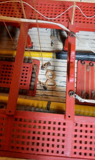

- SEGUNDO PALANQUIN EN CUBIERTA.
- 20240502_213238.jpg (138.76 KiB) Visto 2525 veces
