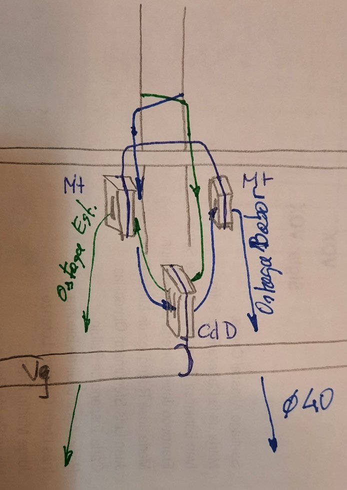

La driza es diferente, tiene un cuadernal llamado Moton de la Paloma en la cruz de la verga por el pasa dos cabos, llamado Ostaga, arraigados en el galcés, uno por cada banda, de ahí a unos motones que están bajo las crucetas, y baja a un aparejo en la mesa de guarnición por popa aferrándose en los cabilleros laterales.
Empezamos vistiendo la verga.
- ESQUEMA DRIZA Y OSTAGA VERGAS VELACHO, GAVIA Y SOBREMESANA.

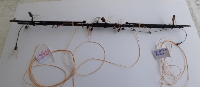

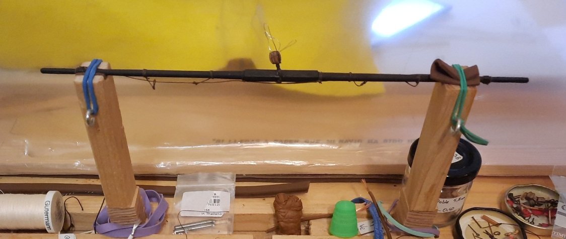

- VERGA DE VELACHO VESTIDA.
- 20240401_174612.jpg (25.97 KiB) Visto 2337 veces

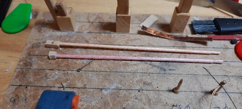

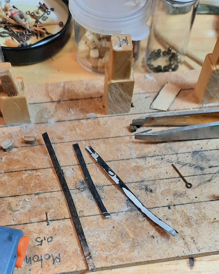

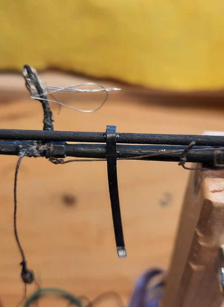

Esta verga también tiene un pequeño botalon para las alas rastreras.
A una pequeña varilla de madera de 2,2 mm de diámetro que venden en la tiendas de chinos, solo le tuve que tornear el penol y ponerle un postizo en el lado opuesto. Pintar de negro mate y colocarlas en la verga.
Por el penol con un cancamo a medida coloco el herraje de esa zona, los herrajes de dentro de la verga los hago con tiras de 1,5 mm más menos del material que tienen en el cuello las botellas de vino. Son muy maleable y las pinto con negro brillante dándole un aspecto de hierro.
- VARILLAS PARA LOS BOTALONES DE LAS ALAS.
- 20231202_211424.jpg (73.75 KiB) Visto 2337 veces
- MATERIAL DE LAS BOTELLAS DE VINO PARA LOS HERRAJES.
- 20240401_145412.jpg (154.14 KiB) Visto 2337 veces

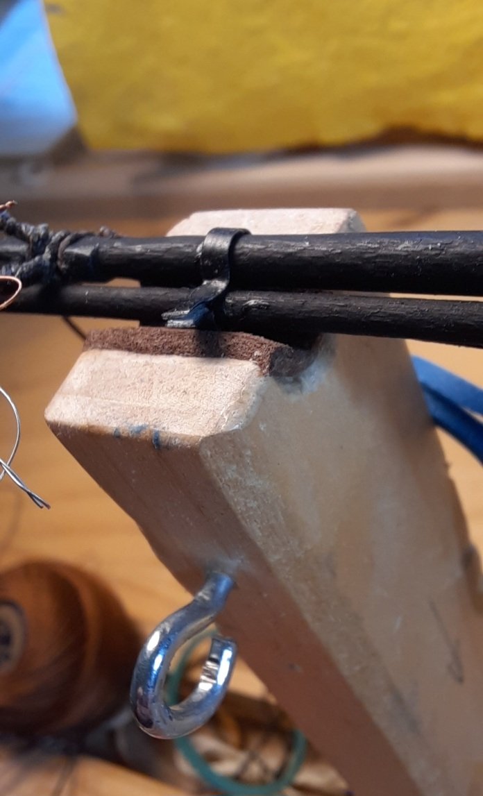

- HERRAJES MOLDEANDOLOS EN EL BOTALON.
- 20240401_153722.jpg (74.71 KiB) Visto 2337 veces
- HERRAJE DEL BOTALON CERRADO.
- 20240401_154311.jpg (86.83 KiB) Visto 2337 veces

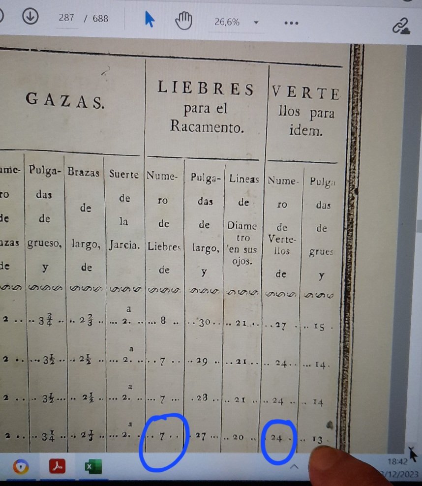

Colocado todo los motones y accesorios de la verga, me pongo con el racamento que es totalmente distinto al de las mayores.

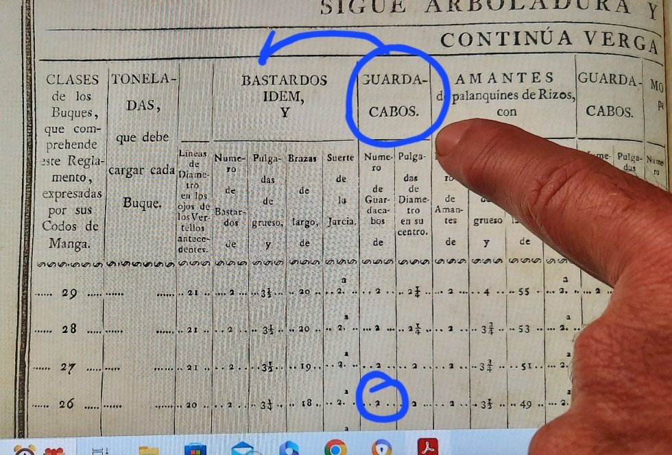

El velacho, la gavia y la sobremesana se compone, segun Zuloaga de varios vertellos, liebres y dos bastardos.
Y atraves del R. de Pertrechos nos dice la cantidad de cada elemento, 7 liebres, 24 vertellos y los dos bastardos. Y después del cuadro de los "BASTARDOS ÍDEM Y" hay otro que indica "GUARDACABOS." y nos dice 2 de cantidad, lo que deduzco que cada bastardo tiene un guardacabo.
La forma sería más menos como está en la última foto, otra cosa es como va montado.

- 7 LIEBRES Y 24 VERTELLOS.
- IMG-20231203-WA0036.jpeg (131.79 KiB) Visto 2337 veces
- GUARDACABOS PARA LOS BASTARDOS.
- 20231129_195045.jpg (179.3 KiB) Visto 2337 veces

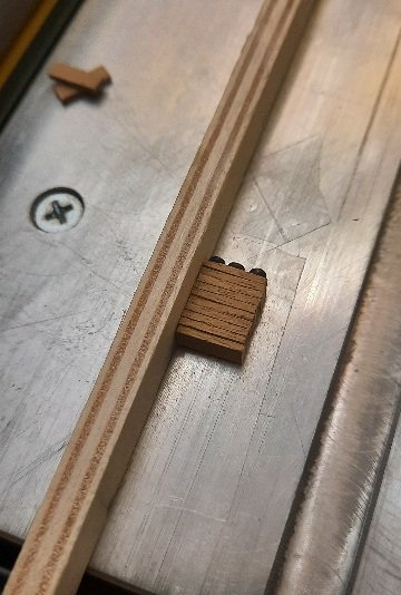

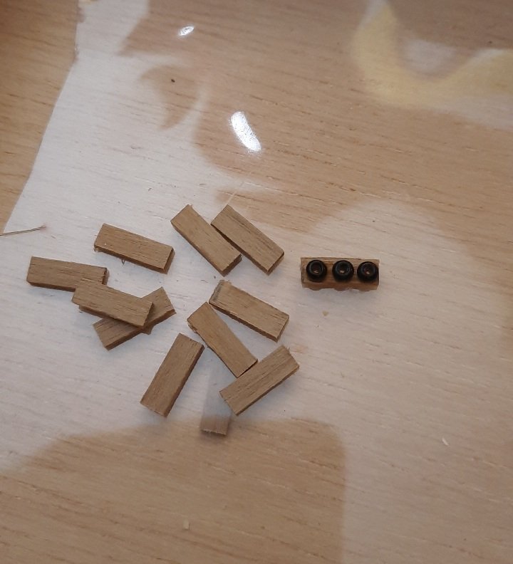

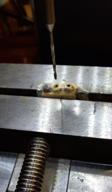

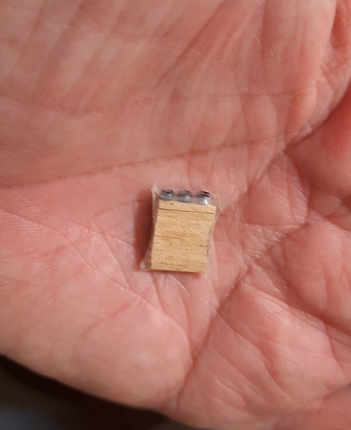

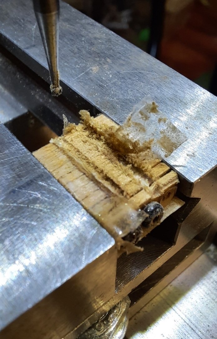

Primero voy a intentar hacer yo mismo las piezas, las liebres y vertellos.
Para los vertellos empleo unas cuentas de collares tipo _'donuts'_ de color negro. Para las liebres las hice de una tablilla de 1 mm de grueso y un poco más ancho que los donuts.
Cortar, taladrar, fresar y montar. En las fotos se explica mejor.
- CORTO UNAS TABLILLAS A LA MISMA MEDIDA PARA LAS LIEBRES.
- 20231201_203600.jpg (105.1 KiB) Visto 2337 veces
- PEGO TRES VERTELLOS PARA MARCAR DONDE IRAN LOS AGUJEROS.
- 20231202_191046.jpg (65.74 KiB) Visto 2337 veces
- PEGO LAS TABLILLAS CON CELO O FISO ENTRE ELLAS PARA FORMAR UN BLOQUE, Y EN LA PRIMERA ESTA LA DE LOS VERTELLOS PEGADOS.
- 20231202_191617.jpg (42.54 KiB) Visto 2337 veces
- QUEDA ASI PARA MECANIZARLA.
- 20231202_191809.jpg (56.11 KiB) Visto 2337 veces
- EN LA FRESADORA TALADRO LOS TRES AGUJEROS A TODAS LAS TABLILLAS.
- 20231202_192510.jpg (55.14 KiB) Visto 2337 veces
- A CONTINUACIÓN CON UNA FRESA ESFÉRICA APROPIADA LE MARCO UNOS SURCOS QUE DESPUÉS CON UNA LIMA SUAVIZO.
- 20231202_193558.jpg (137.59 KiB) Visto 2337 veces

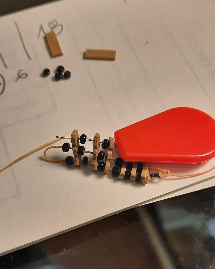

- AL BASTARDO LE PONGO UN GUARDACABO DE MADERA HECHO ANTERIORMENTE. EN LA FOTO NO ESTÁ, EN LA PRIMERA PRUEBA NO LO PUSE.
- 20231202_212214.jpg (102.51 KiB) Visto 2337 veces

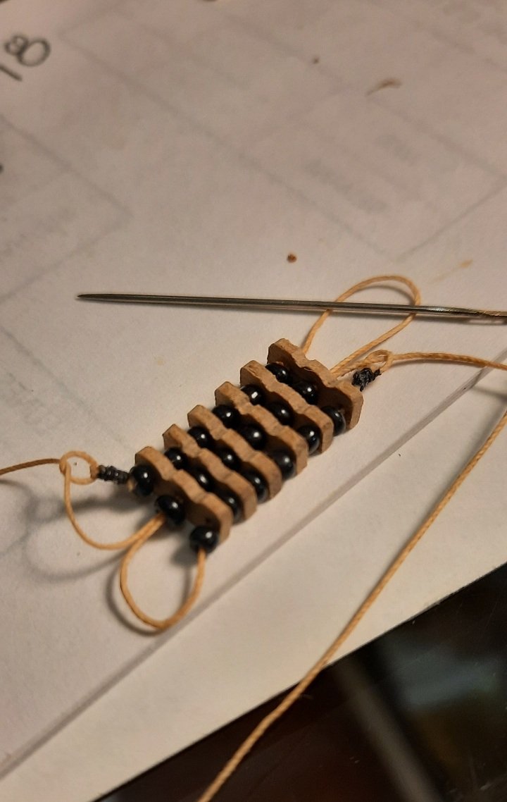

- LO MONTO CON UN ENHEBRADOR.
- 20231202_215041.jpg (76.13 KiB) Visto 2337 veces

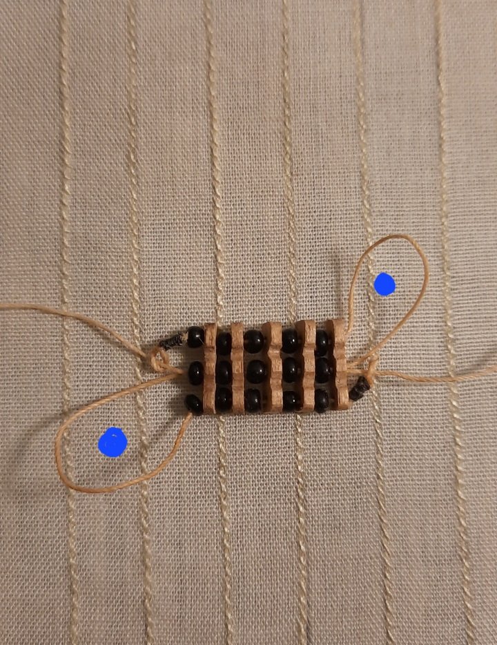

- QUEDARÍA MAS MENOS ASÍ, Y CREO QUE EN LAS GAZAS SEÑALADAS, PUNTO AZUL, ES POR DONDE IRIA LA VERGA.
- 20240411_111008.jpg (195.14 KiB) Visto 2337 veces

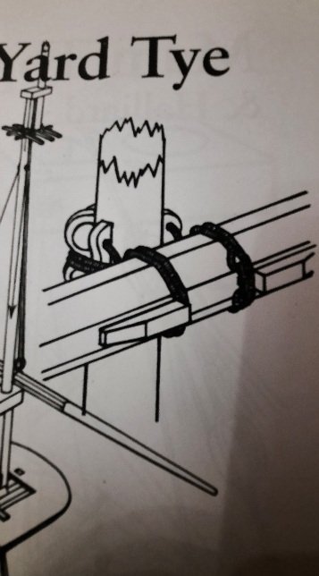

Otra cuestión es la forma de instalar y el funcionamiento del racamento. Con la ayuda de Alejandro, fotos, y los comentarios de Isidro he colocado el recamento, pero sin estar muy deacuerdo.
Según fotos, comentarios y deducciones, después de que los bastardos apriete la verga contra el mastelero se enrolla por fuera de las liebres y se anuda allí mismo.
Yo opinó que debe de tener un sistema que desde cubierta permita aflojarse para bajar o subir la verga sin necesidad de subir marineros a desatar el nudo.
Las mayores así lo hacen, y el velacho ( y gavia) se mueve más que las mayores debido a la maniobra de los rizos, que hace que se baje la verga, para lo cual debes aflojar, bajar y apretar.
Pero en varios sitios no aparece nada de esto y si del sistema anterior, amarrado sobre la liebres. Y así lo pongo.
- ALGO PARECIDO A ESTO.
- 20231129_175943.jpg (35 KiB) Visto 2335 veces

Si no aflojas el racamento no puedes dar ángulo a la verga para navegar a otro rumbo que no sea popa cerrada. De memoria en el Glorioso que represento en ceñida para que la vitrina sea más pequeña, la mayor se separa del palo unos 8 mm , que a escala serían 60 cm, la verga cuelga de su boza de cabo, que a tal efecto pasa por un agujero en la cofa delante de la cruceta de proa, aún así hay que contar con la flexión del palo y el consecuente aflojamiento de los obenques de sotavento. Las vergas superiores tienen el mismo problema, además el amantillo de sotavento hay que aflojarlo porque pega en el obenque .
En el reglamento viene todo menos lo que no viene
- Mensajes: 6012
Las vergas superiores como tú comentas no tienen posibilidad de aflojar el racamento desde cubierta, pero dada la conicidad del mastelero cuando están arriba quedará el racamento con holgura, cuando la verga está baja tampoco tiene porqué estar apretado, lo que es seguro es que su apriete no debe impedir el braceo de la verga y no creo que se aflojaran los acolladores de los obenques para permitirlo.
Si, así es Leopoldofran, no se puede manejar ni desde cubierta ni desde la cofa.Leopoldofran escribió: Mié Jun 05, 2024 11:55 am Las vergas superiores como tú comentas no tienen posibilidad de aflojar el racamento desde cubierta, pero dada la conicidad del mastelero cuando están arriba quedará el racamento con holgura, cuando la verga está baja tampoco tiene porqué estar apretado, lo que es seguro es que su apriete no debe impedir el braceo de la verga y no creo que se aflojaran los acolladores de los obenques para permitirlo.
Y para bracear si se sube un poco, por conicidad del mastelero, como comentas, se podría girar un poco. Pero el problema es para cazar los rizos, que tienes que bajar la verga.
Pero he encontrado buscando otra cosa en la Cartilla Marítima un cabo llamado ahorca-perro, pero no lo entiendo bien

Hola Miguel. Yo creo que no hay problema con los rizos puesto que el racamento se pone estando la verga sobre el tamborete donde el palo tiene mayor diámetro, además dice Baltasar Vallarino padre, " Se debe dejar suficiente juego al racamento para poder bracear las vergas al ceñir " Lo mismo, pero en francés escribe Boudriot en el V-74 . El ahorcaperro es nudo de lazo hecho formando la gaza con un as de guía.
No te entiendo muy bien lo que me quieres decir de la posición del racamento y el tamborete.Leopoldofran escribió: Mié Jun 05, 2024 7:10 pm Hola Miguel. Yo creo que no hay problema con los rizos puesto que el racamento se pone estando la verga sobre el tamborete donde el palo tiene mayor diámetro, además dice Baltasar Vallarino padre, " Se debe dejar suficiente juego al racamento para poder bracear las vergas al ceñir " Lo mismo, pero en francés escribe Boudriot en el V-74 . El ahorcaperro es nudo de lazo hecho formando la gaza con un as de guía.
El racamento, liebres, vertellos y bastardos, van por debajo del cuello del mastelero .....
Déjame que termine de exponer la parte de la vela y el montaje y con una foto nos explicamos. No sé si hablamos de lo mismo.
Si la pongo ahora romperemos el ritmo de montaje y alguno se puede despistarse.
