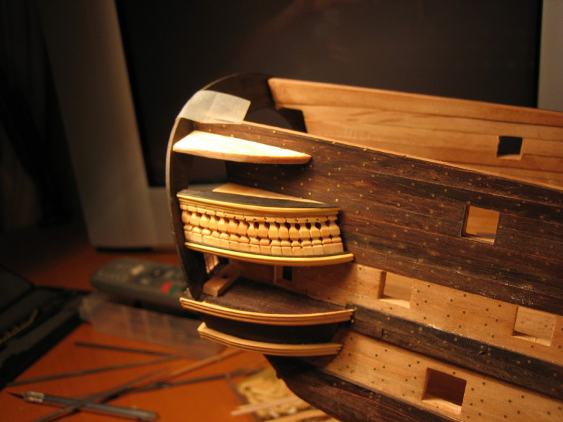

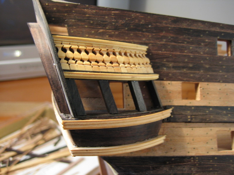

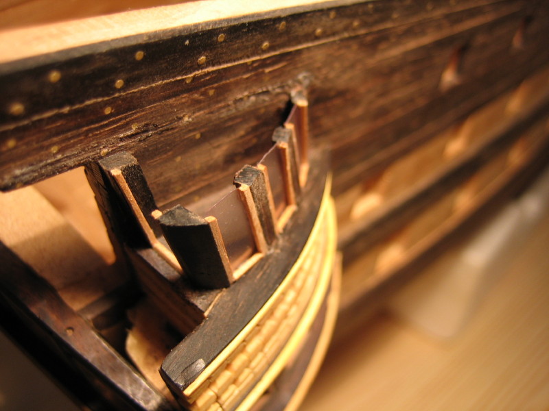

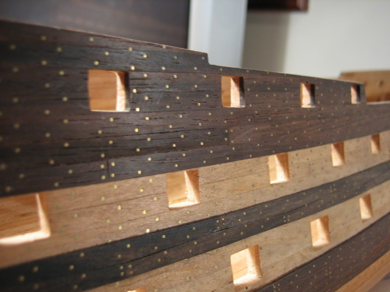

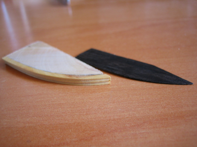

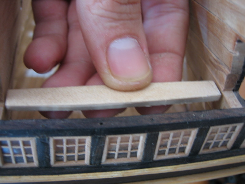

Mas avances

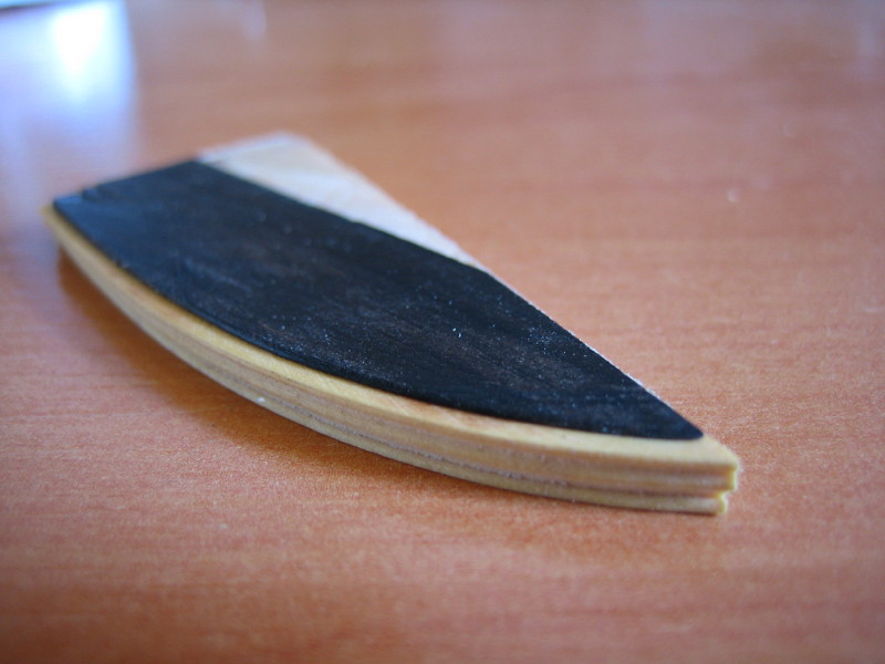

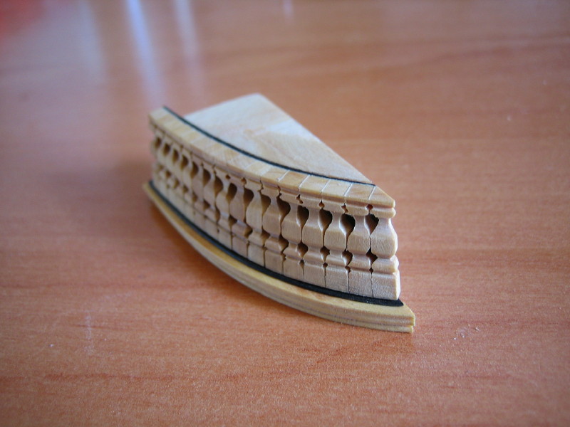

preparo un pequeño escalón de ébano a la pieza
Lo pego
Lo pego
Ajusto y veo el resultado, me gusta el contraste que se crea
Pego la pieza en su sitio y voy haciendo cálculos para el resto de los jardines

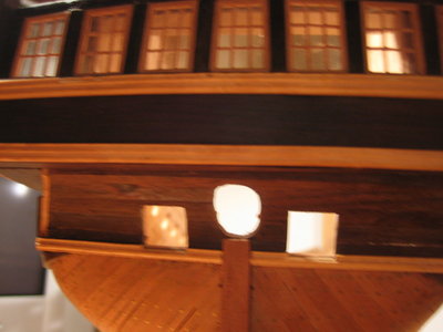

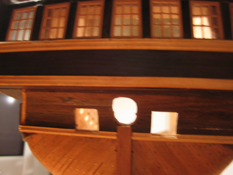

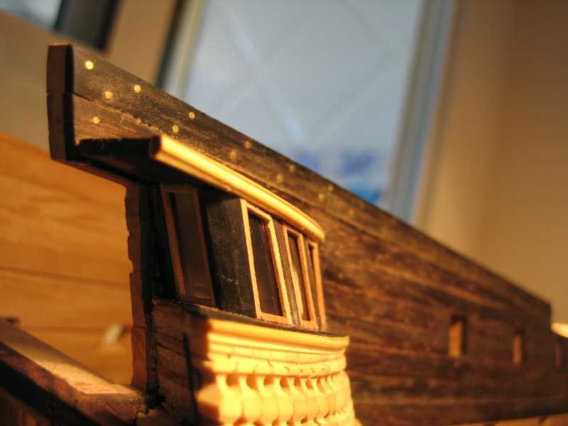

preparo la popa, solo las abro las troneras y el paso del timón, ya las ajustaré más tarde
sigo construyendo la popa

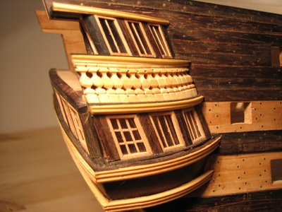

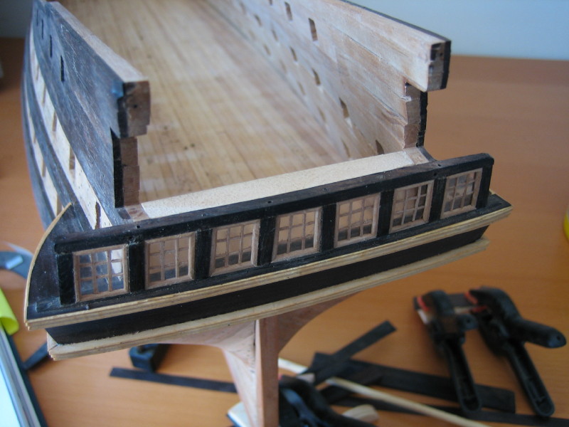

Aqui he decidido hacer un cambio importante, las troneras superiores no serán redondas, sino cuadradas, después de mucho mirar, creo que se asemeja más a la época de JJ

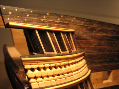

Coloco las columnas inferiores de los ventanales
Pongo el beque
Pongo el beque

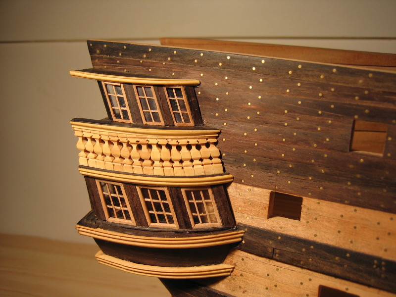

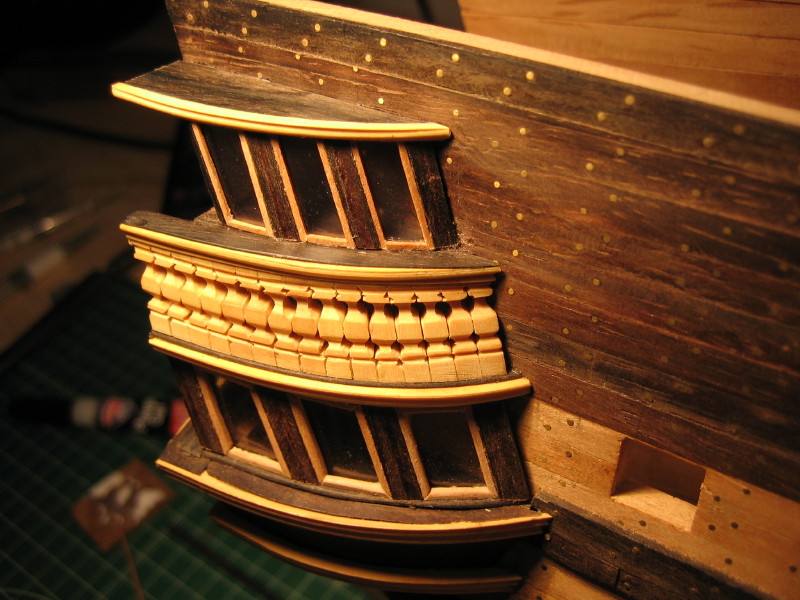

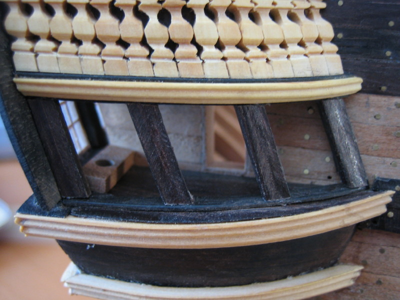

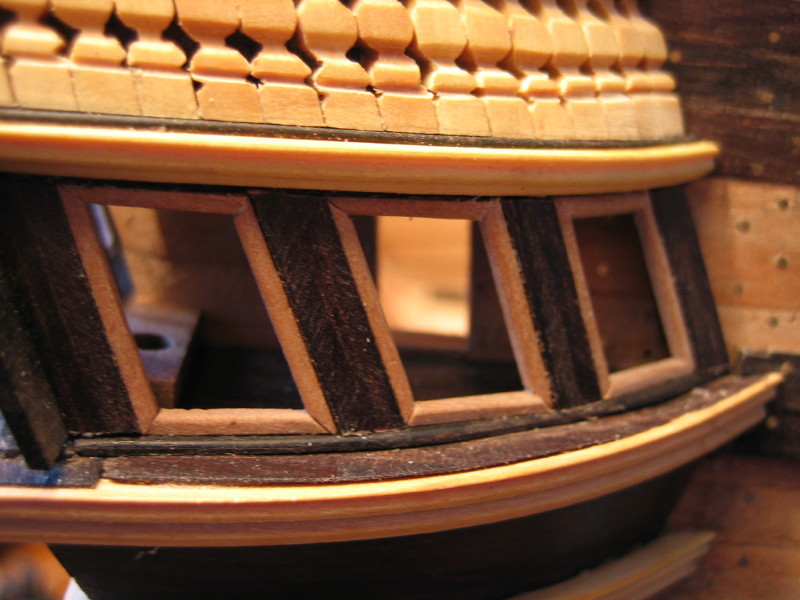

Sigo con los avances

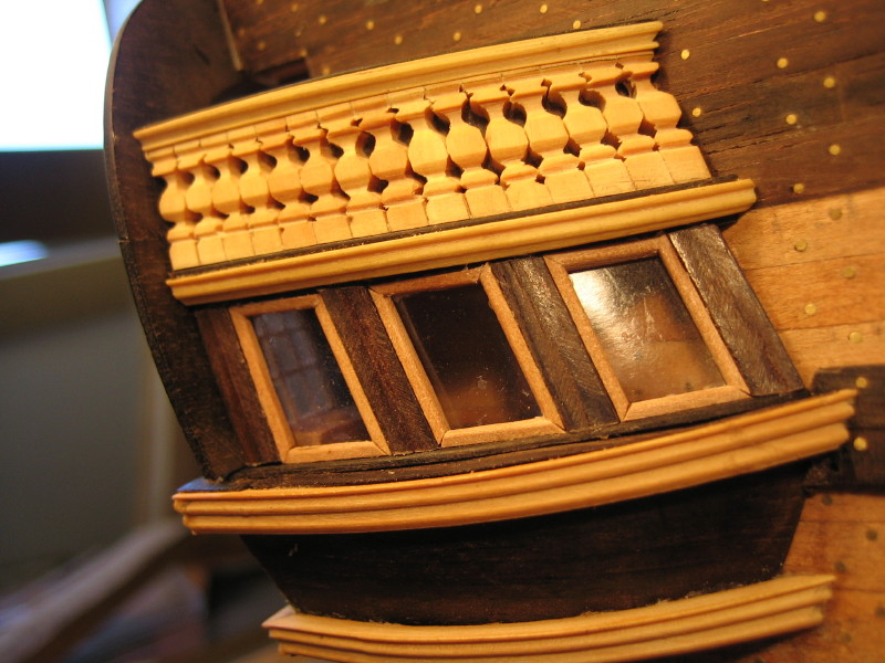

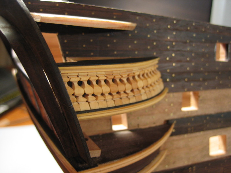

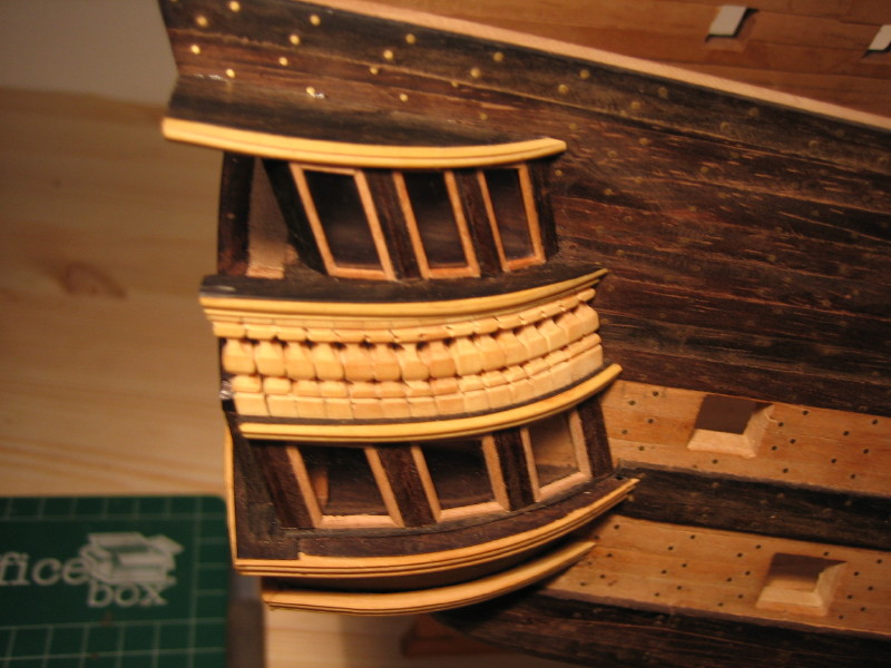

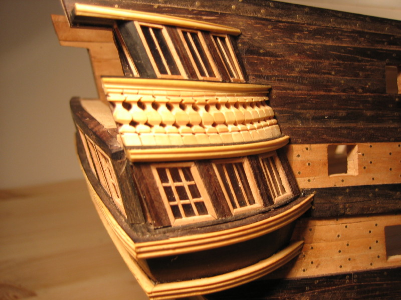

empiezo a poner los marcos de los ventanales de los jardines inferiores, utilizo el mismo sistema que en la popa
pongo los cristales, me ha costado pues los he tenido que pasar y pegar a traves de la puerta de entrada al Beque.
otra vista
otra vista

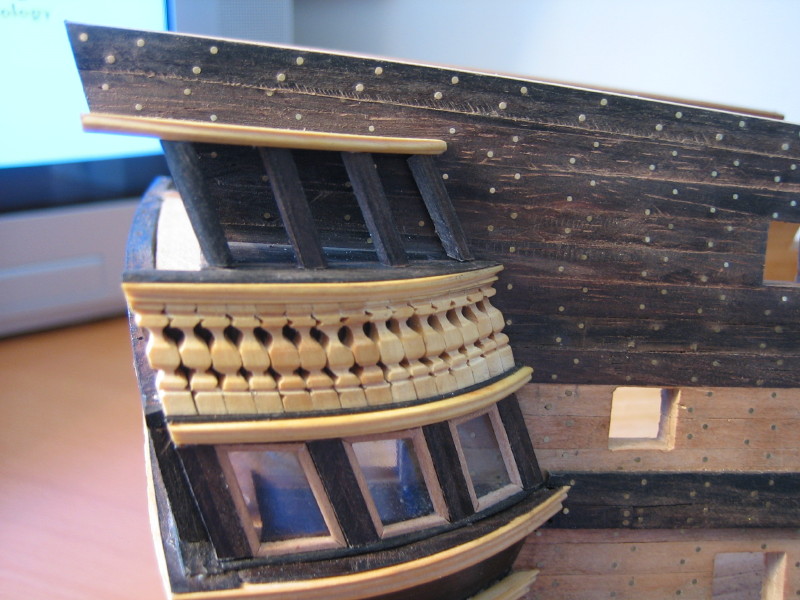

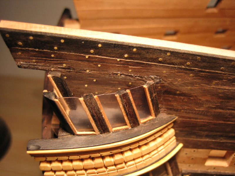

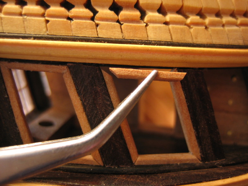

Ya estoy con los ventanales superiores, los marcos son de madera de peral
Aqui no he hecho puerta de entrada, pues no tengo intención de que se vea y por lo tanto me ahorro esfuerzos, los cristales los tengo que colocar primero antes de cerrar el techo

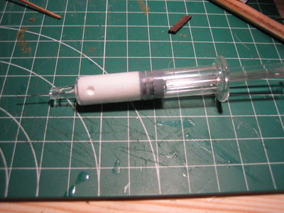

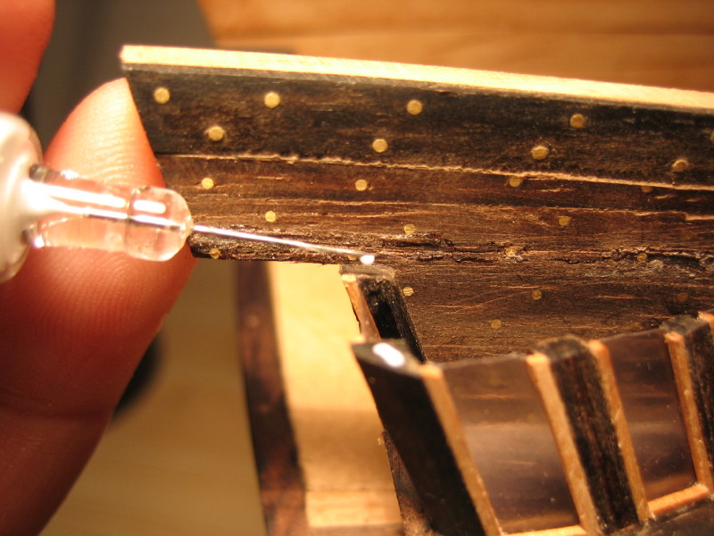

Este truco lo he visto por el foro pero no me acuerdo quien lo publicó. Así se puede poner cola en los lugares más recónditos
Además permite poner gotitas minúsculas de cola sin manchar otras piezas

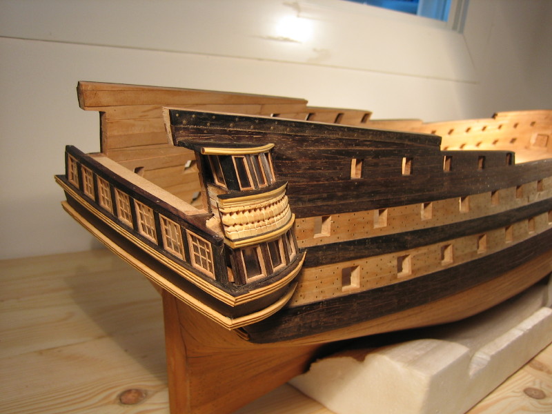

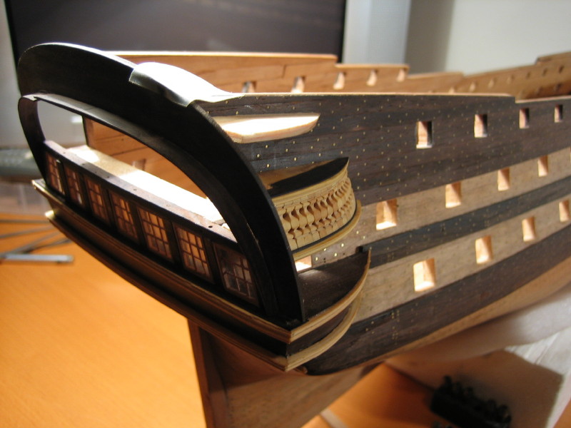

Pego el techo
Pego el techo
otra vista
otra vista

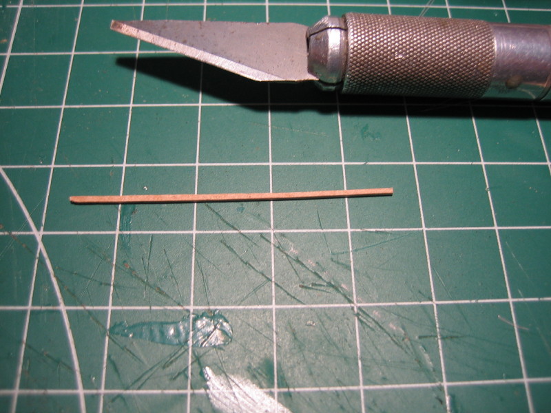

Preparo los listoncillos para cerrar los marcos por arriba, los listoncillos los he sacado de un trozo de peral, madera que permite esta finura con buena resistencia para trabajar

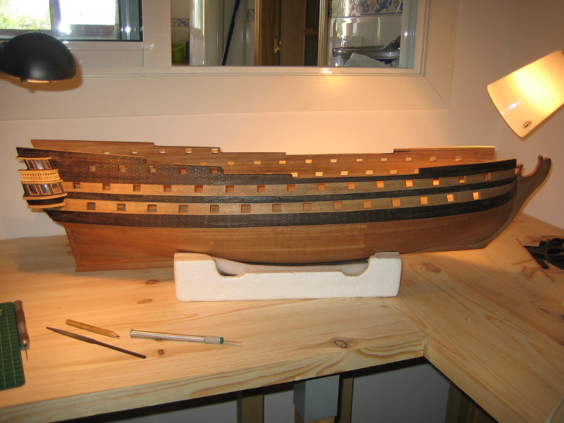

Y así es como esta en estos momentos. Por cierto en su nuevo taller, ya que me he construido una pequeña habitación de 5,36 mts2 insonorizada, os pondré alguna fotillo de como ha quedado.<br />Un saludo

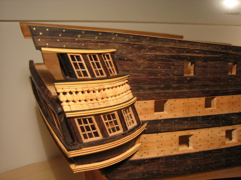

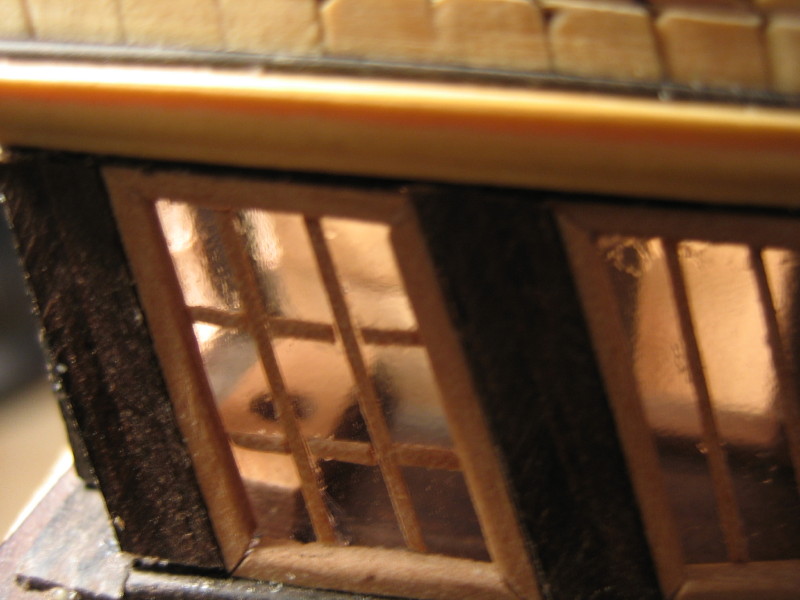

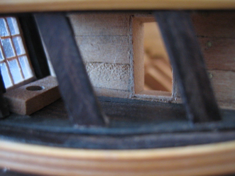

Cuelgo una fotos más de cómo estoy haciendo los jardines:

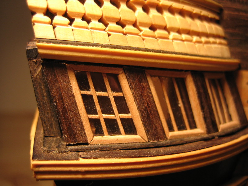

Coloco las cristaleras de los jardines utilizando el mismo método que en los de la popa.
Son demasiado translúcidos, quizás le aplique algún tinte
otra vista
otra vista
