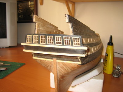

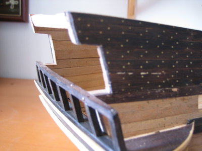

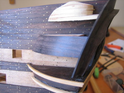

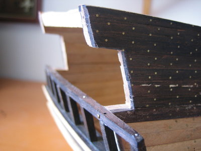

Ahora voy a empezar a preparar la balconada, debo realizar los debidos encastres en la popa
compruebo como va quedando, falta mucho para pegar la pieza
otra vista
otra vista

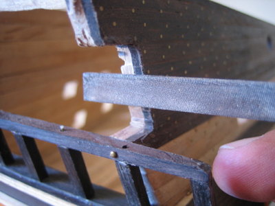

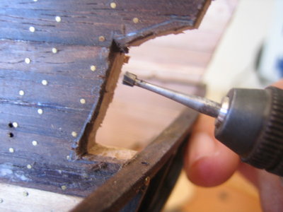

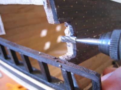

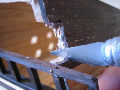

toca sacar serrín, empiezo la balconada
cuchilla
cuchilla
fresa
fresa
y lima
y lima
de momento así va quedando

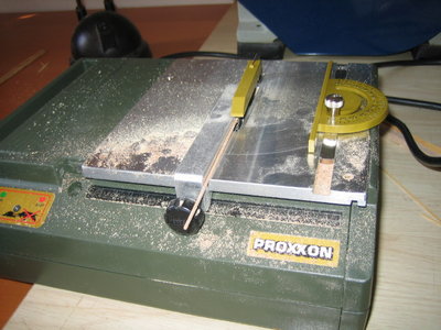

me he comprado esta sierra para trabajos en miniatura

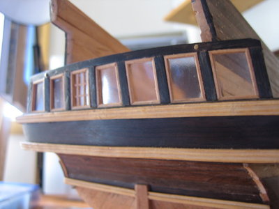

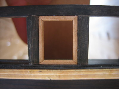

Empiezo los ventanales, primero los marcos, la madera es peral
los lijo un poco para suavizar los cantos
listos para colocar
listos para colocar
coloco el primero, así el resto

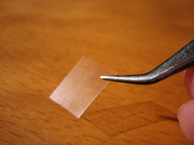

imito los cristales con un plástico poco transparente
pego todos los cristales y empiezo con la estructura de los ventanales

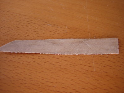

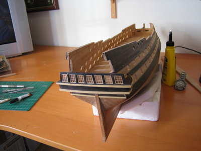

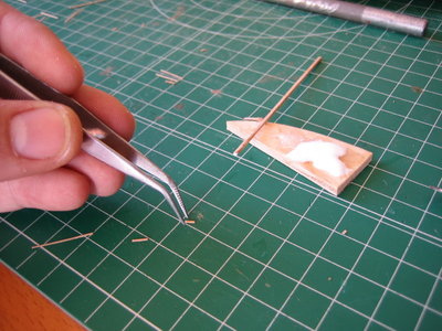

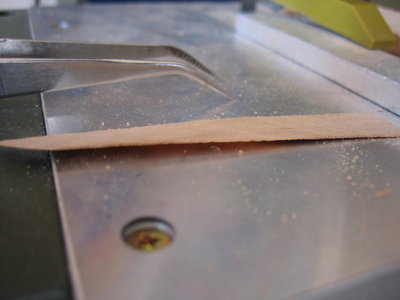

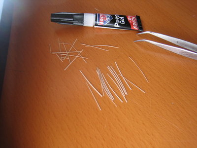

para hacer los "marquitos" de los ventanales, corto con la sierra planchas de peral muy finas 0,5mm aproximadamente
saco unas planchas mas o menos asi

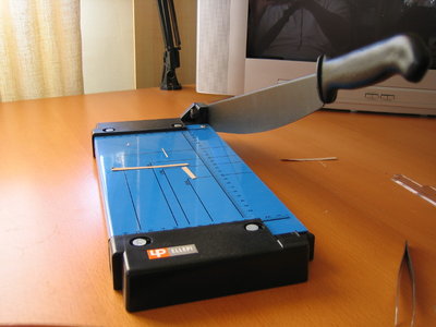

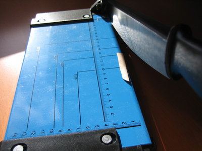

aqui ya empleo la guillotina, muy útil para sacar traquitas muy finas
coloco la pieza y corto

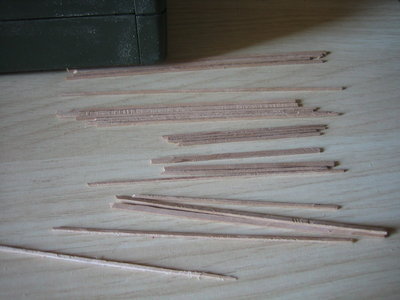

con pulso y con cuidado de los dedos puedes sacar tracas de 0,5mm
luego escojes las mejores para el trabajo

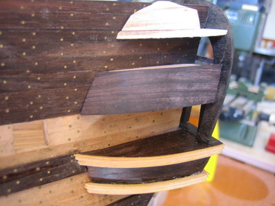

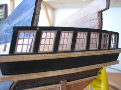

y a colocar, las pego con cola blanca, aunque a veces he tenido que emplear ciano en gel. Debes tener mucho cuidado de no manchar el cristal
algunas piezas son endiabladamente pequeñas, tardo unos 35 min en hacer cada ventana

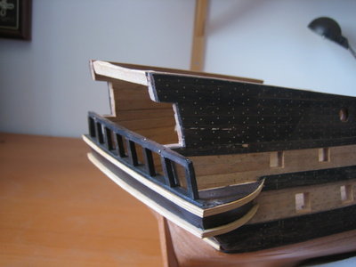

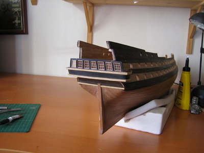

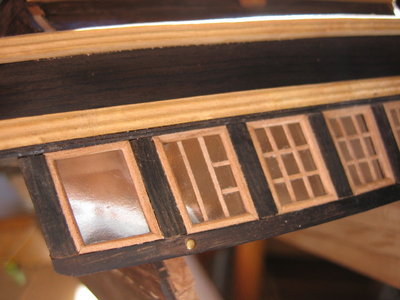

y este es el resultado final, aunque aún le quedan retoques y quizás algún barniz para oscurecer un poco, ya lo veré
para llegar hasta aqui, he hecho multitud de pruebas con materiales y piezas, al final el resultado es lo que buscaba, aunque aún le queda un poco.

Excelente trabajo Rafa: Hice lo mismo que tú con las ventanas del jardin de popa del Nepo, y es laborioso de narices, yo utilicé tiras de ramín de 0'5, las corté con un cuter y las he pegado con cola blanca, que además me sirvió de relleno en sitios poco afinados, un trabajo de chinos, y después pintarlo con un pincel finito y usando lupa.
La vedad es que queda resultón.

Son muy laboriosas, las tiras que estoy usando miden 0,7x0,35mm mas o menos y aún son un pelín grandes para la escala, pero es que más pequeño no puedo hacerlo con madera.
Yo creo que oscureceré un poco los vidrios, pero ya haré pruebas.

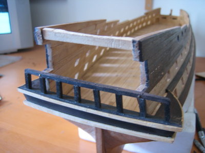

Ahora estoy con las balaustradas, probando maderas y formas de hacerlas en serie, a ver si me quedan decentes
