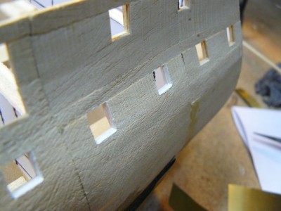

Un detalle que debe cuidarse, y creo que ahora es buen momento (procuro adelantar trabajo antes de ir uniendo definitavente los tres segmentos) es el refuerzo de las portas.
Si recordais el forro está cerrado con planchitas de samba que apenas llegan a los 2 mm, a estó se sumará el grosor de la chapa, pero aún así es poco. Algunas portas irán abiertas, otras cerradas, otras con cristal simulado, pero en cualquier caso hay que simular un espesor mayor de la amura pues un espesor tan pequeño es irreal y desmerece al modelo, para ello engroso la parte en torno al marco de cada porta para dar la sensación de espesor adecuado.

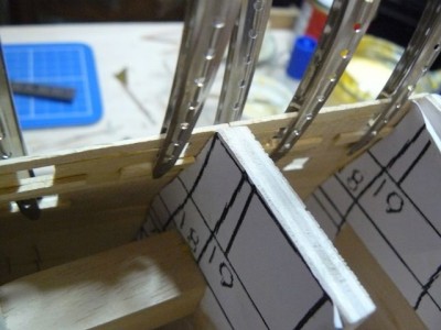

Vaya, esas pinzas de la ropa van fenomenal para sujetar piezas, creo que compraré unas cuantas.

Las pinzas no son de la ropa...son para los rulos del pelo.

Son muy útiles. Son baratísimas y fáciles de obtener, aprietan pero no mucho y, sobre todo, llegan a sitios muy difíciles.

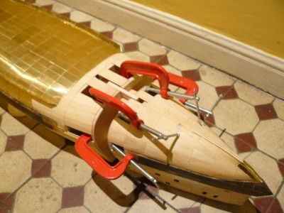

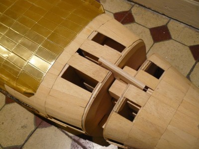

He decidido unir ya los segmentos central y de proa. Por el mísmo método ya visto. Dejo para mas adelante la sección de popa

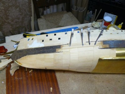

Ahora se trata de reconstruir la continuidad del casco cerrando los orificios de la unión.
