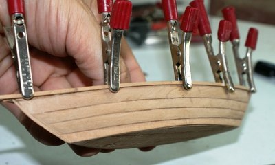

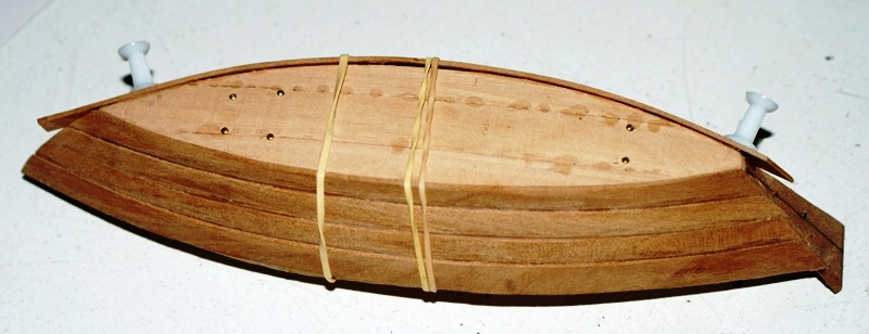

Os muestro la foto 7, porque el proceso comienza colocando el fondo con tres tracas fijadas al molde con clavitos de latón.

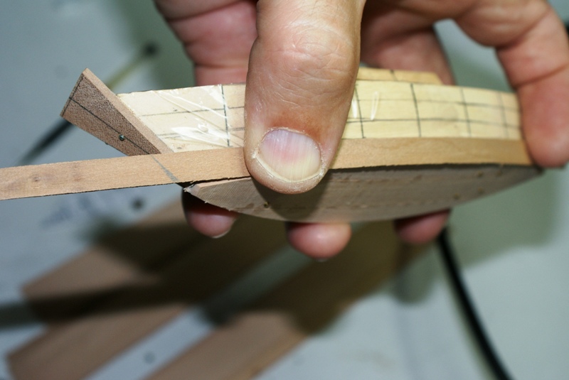

Una vez fijado el fondo, procedemos a tomar la medida de la traca de aparadura, marcando por proa y popa.

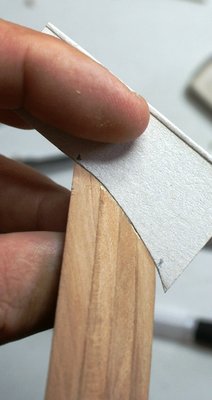

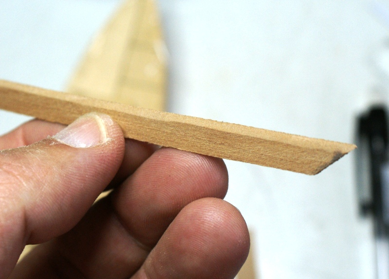

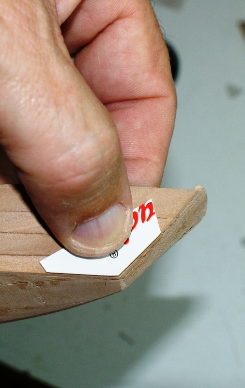

Biselamos la traca por la parte superior externa.
Otra muestra del mismo proceso.

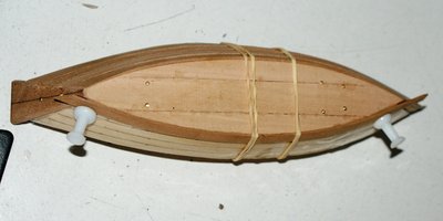

Colocamos cola en los bordes de la madera y ajustamos la traca.

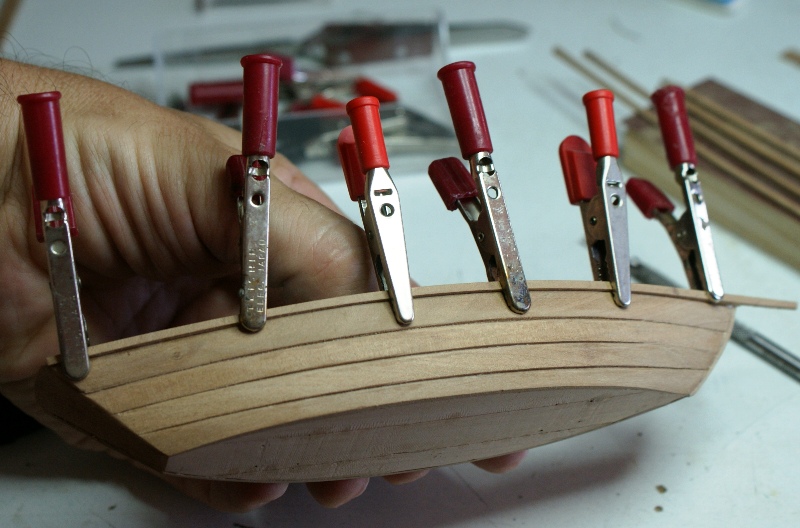

Colocamos la 2ª traca. Veréis que todas las tracas, (excepto la cinta), están biseladas en la parte superior externa. El forro brillante que veis ajustado al bloque, es cinta de celofan, para que la cola de las tracas no contacte con la madera del mismo.
En esta Dory, he realizado todo el costado de estribor y más tarde el de babor. Esto no es lo más aconsejable ya que debería haber ido subiendo los dos a la par. Así lo haré en las otras Dorys.

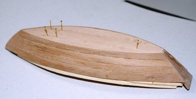

Termino y lijo los dos costados.

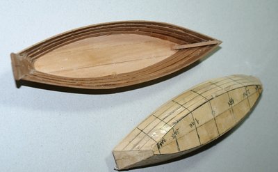

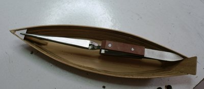

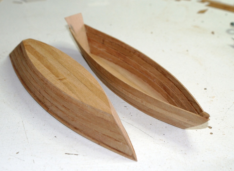

Dory fuera del molde.
Lijo el interior.
Lijo el interior.

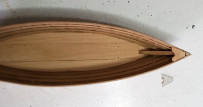

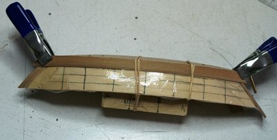

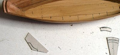

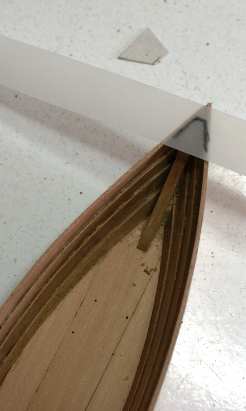

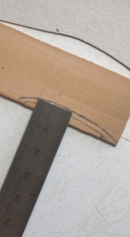

Con un papel transparente, (en este caso vegetal), copio los cantos internos de la cinta
Realizo una pieza con cartulina rígida y la dibujo sobre una plaquita de madera de 2 mm de grosor.
Pego la pieza en el lugar correspondiente.

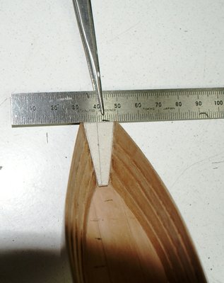

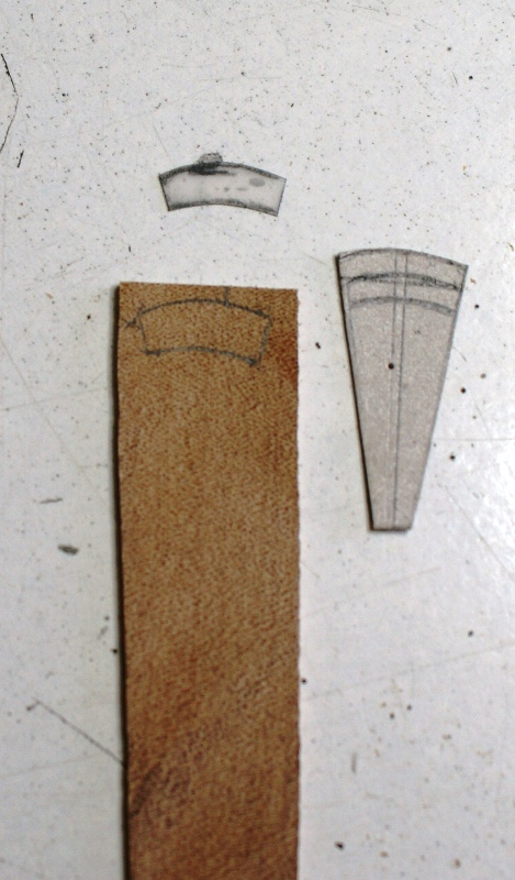

Utilizo la cartulina que tengo del espejo de popa y dibujo una línea en el centro de la misma.
He rectificado la línea central, dibujo sobre madera el refuerzo interna del espejo de popa.

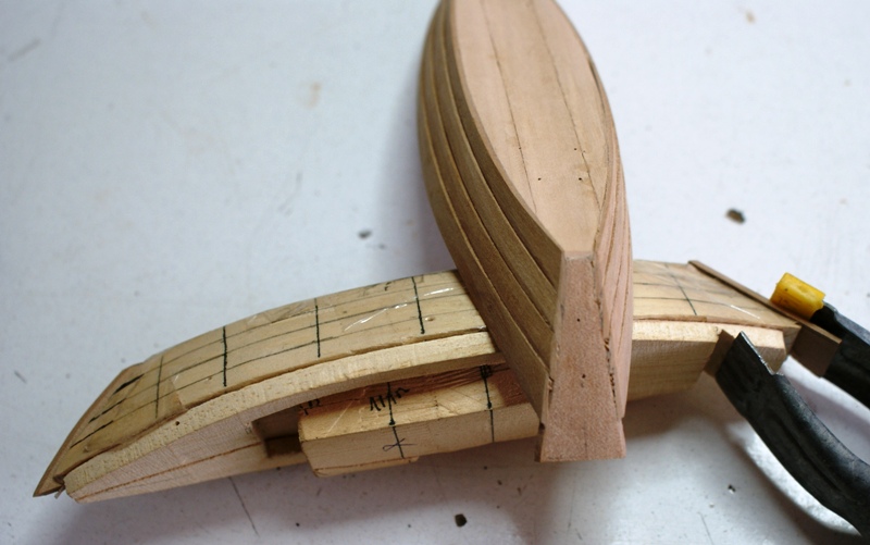

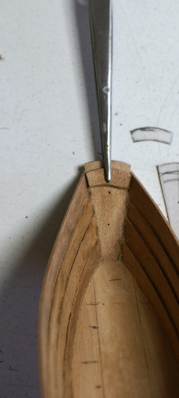

Dibujo sobre cartulina el contorno del tajamar.
Ahora lo hago sobre la madera. Las maderas en las que realizo estas piezas tienen un grueso de 2 mm.

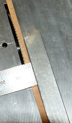

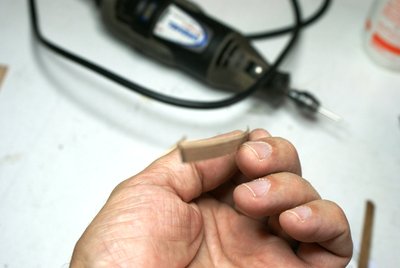

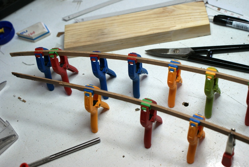

Corto una tira de madera de 1 mm de grueso por 3 mm de ancho.

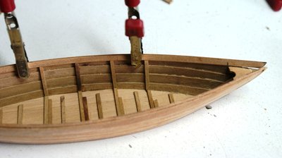

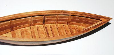

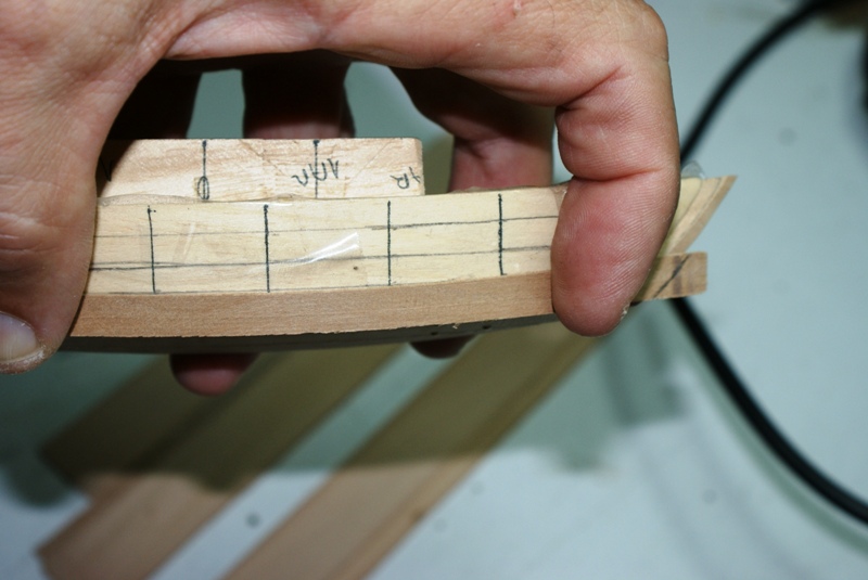

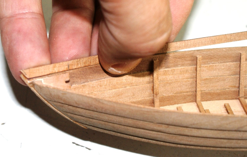

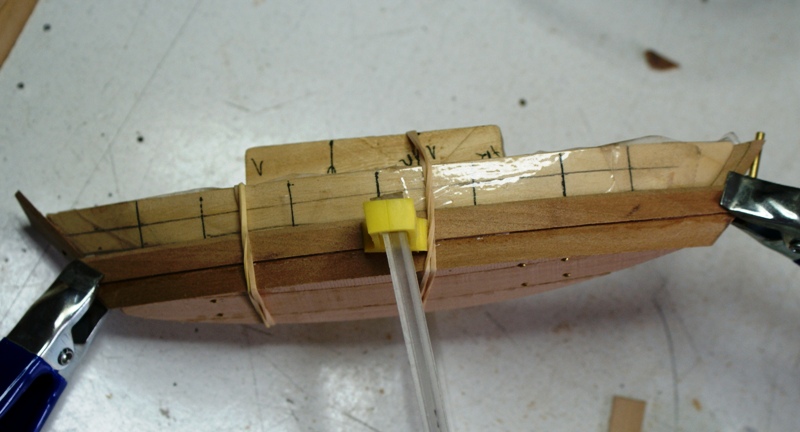

Coloco la tira sobre el borde de la traca superior, quedando un carril de 1,5 mm en la parte externa de esta traca.
En esta foto veréis que existen unos refuerzos a modo de cuadernas, las fotos de este proceso son alguna de las extraviadas. Tego que deciros que los refuerzos no guardan entre ellos una distancia concreta, pero en la Dory real si lo están y sirven para la colocación de los bancos.
Antes de seguir, quiero hacer una observación, la cinta debería tener una mayor curvatura, siguiendo una línea de crujía imaginaria. En la siguiente Dory, trataré de hacerla.
Pieza colocada en el costado interno de estribor.
Vista del costado externo de estribor. Aquí podéis apreciar el canal que antes mencionaba, este servirá para pegar lo que será la regala.
Realizo el mismo proceso en la parte de babor. Veréis que en la proa hay una marca de lápiz, esta indicará el extremo a rebajar para pegarlo sobre la pieza.

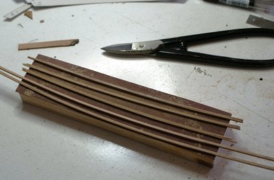

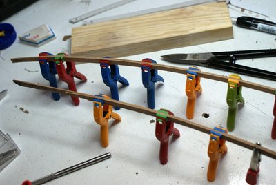

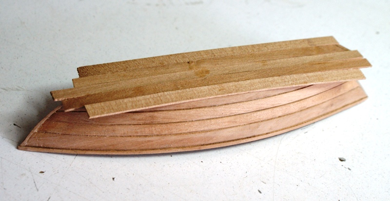

Uno dos listones creando un grueso de 2 mm.
Maquinilla
Mensajes: 869
Ubicación: Reus
Mensaje por Maquinilla »

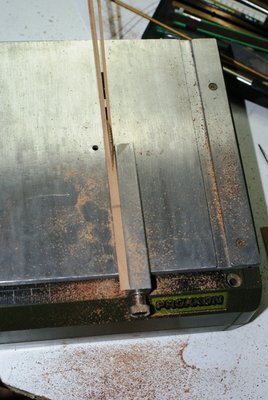

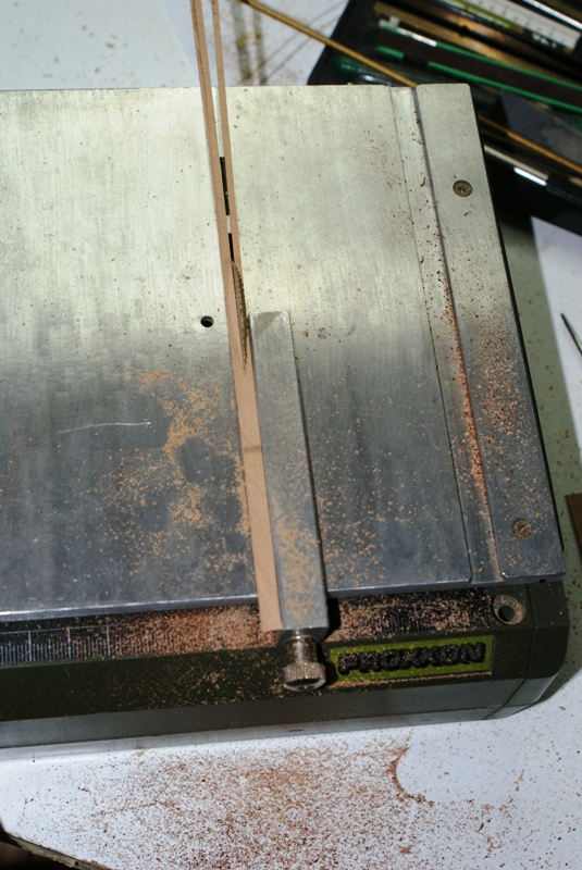

Corto los listones a 1,5 mm. (Esto tienen 1,5 x 2 mm).
He aquí los listones cortados.

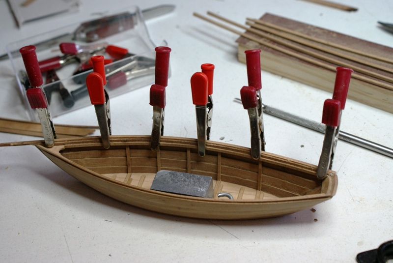

Pego uno de los listones sobre el carril externo del costado de estribor.
Vista por el exterior desde la parte de popa.
Vista por la parte de proa.

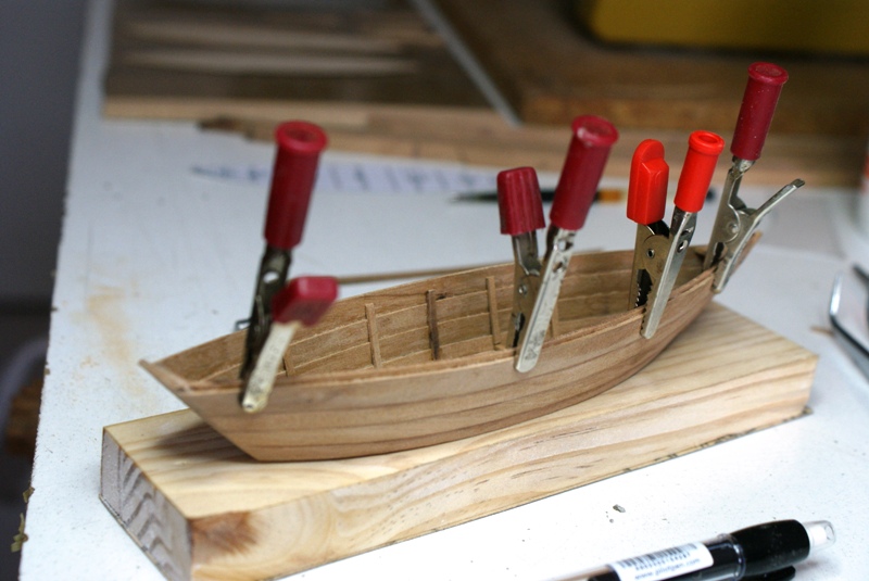

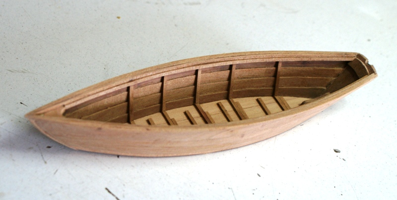

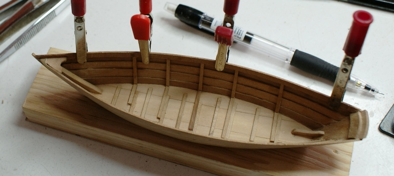

Aquí tenéis terminados los dos costados.
Vista desde otro ángulo.

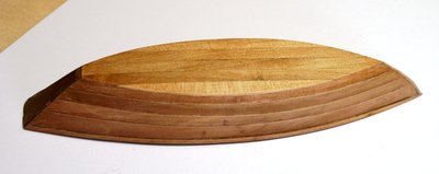

Ahora procedo a colocar el fondo externo. (Las Dorys poseían doble fondo).

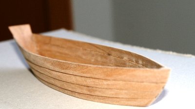

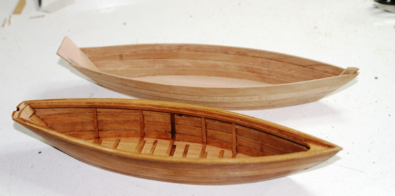

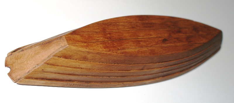

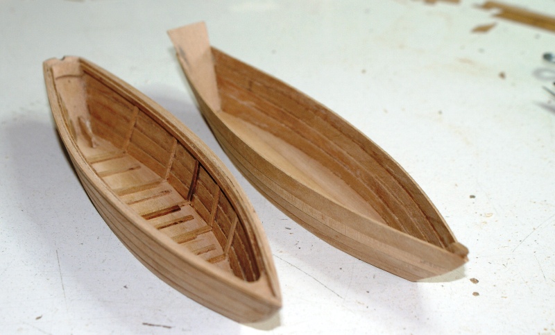

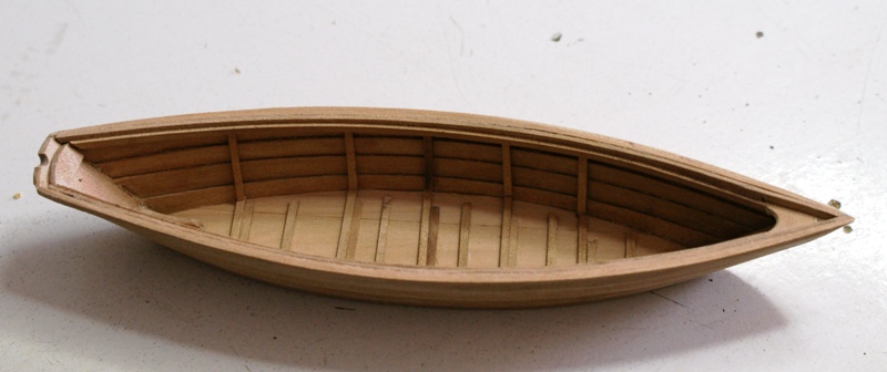

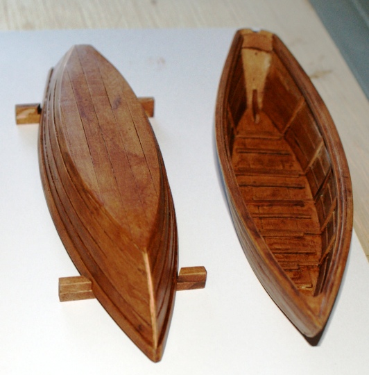

Aquí tenéis una Dory terminada una vez lijado el doble fondo externo y otra Dory sacada del molde para iniciar su proceso de acabado.
Vista del fondo externo terminado y lijado.

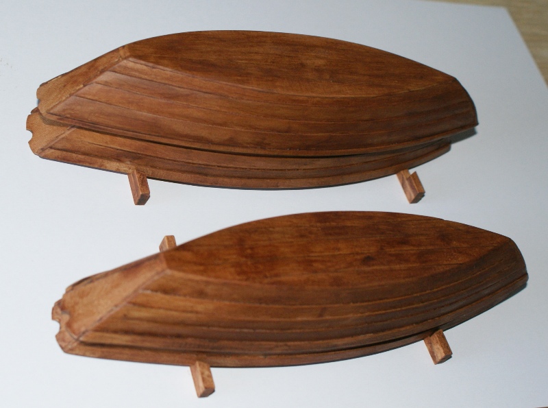

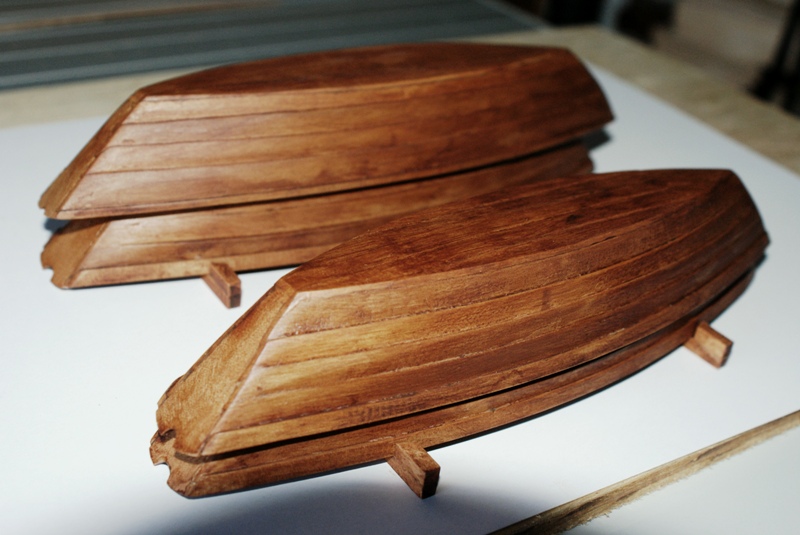

Le aplico una mano de tapa poros diluido al 50%.
Pulida con lana de acero de 000.
Vista por el fondo.
Vista por el fondo.

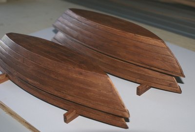

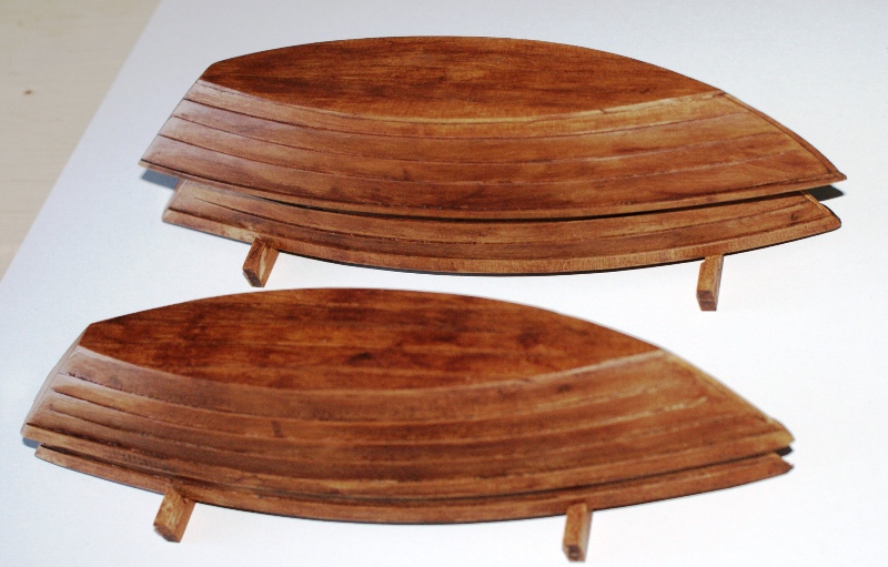

Y ahora la pregunta del millón. ¿La envejezco?  Os pongo una muestra de lo que seria el glaseador nogal claro. ¿Qué os parece?

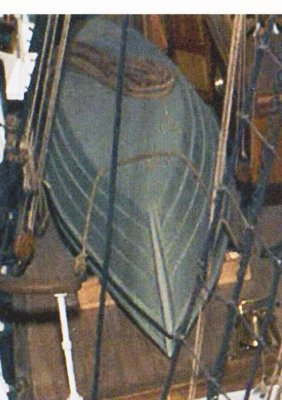

La verdad es que me pregunto ¿por qué tantas chalupas para tampoca tripulación?
En la siguiente foto os muestro como estarán situadas las Dorys sobre la cubierta de La Curieuse.

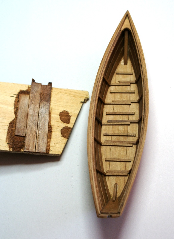

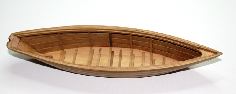

Hola a Todos.
Por fin están terminadas las cuatro dorys del Quech Curieuse.
Os pongo fotos.
Saludos cordiales.
De esta forma estarán colocadas en la cubierta de La Curieuse.
