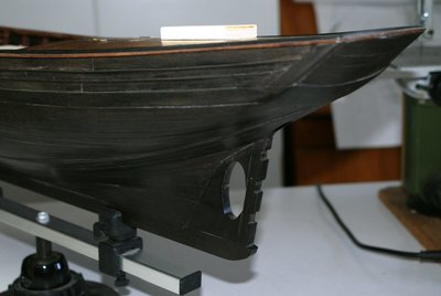

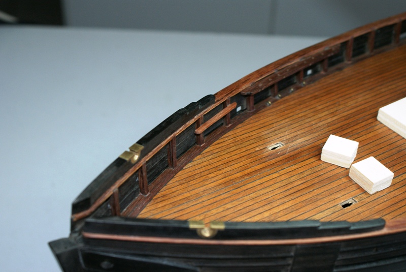

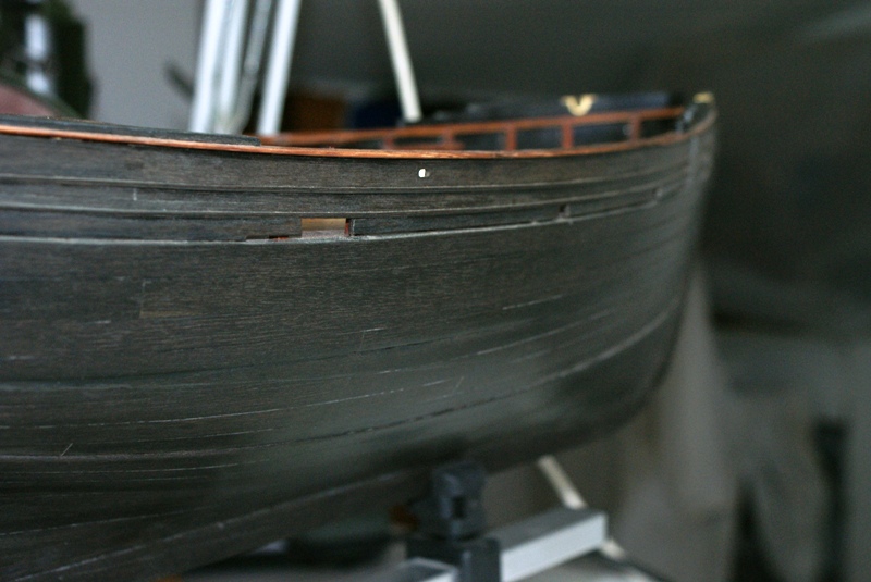

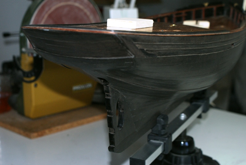

Proa, costado de babor.

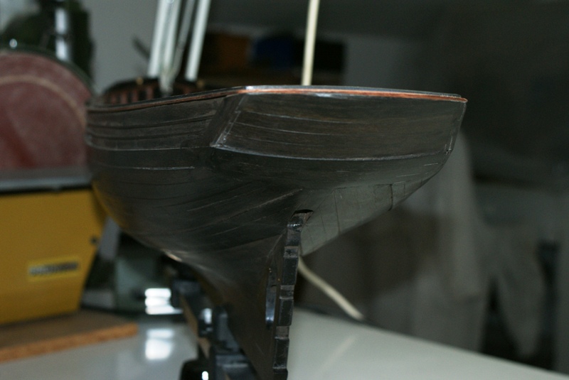

Proa vista alzada.
Proa vista alzada.

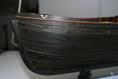

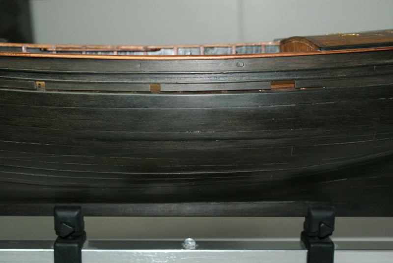

Imbornales, costado de babor.
Popa costado de babor

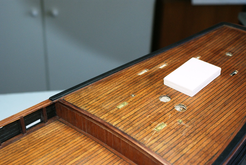

Cubierta alta de popa.
Popa
Popa
Popa, costado de estribor.
Imbornales, costado de estribor.

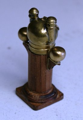

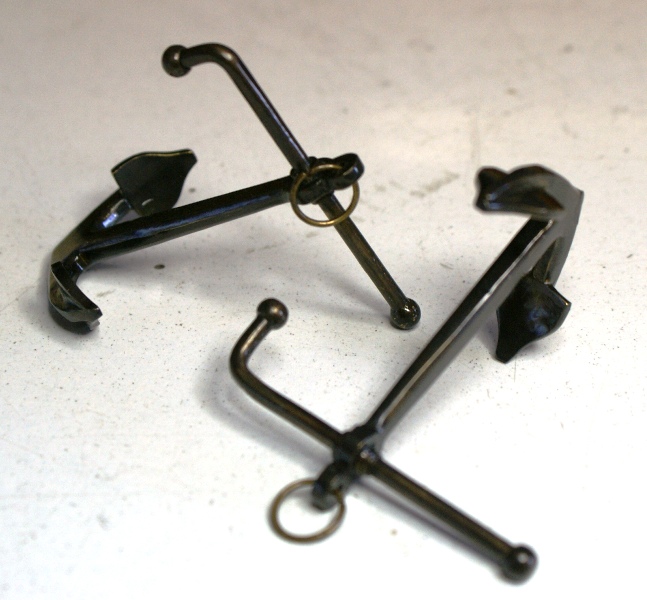

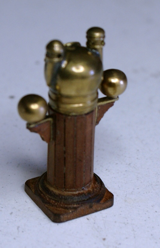

Bitácora para la primera Curieuse.
Vista desde otro ángulo.

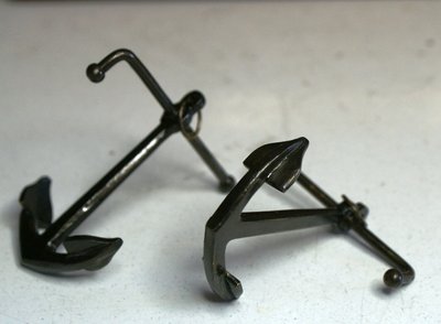

Realizadas en latón. Las uñas están soldadas con estaño y pavonadas
Vistas desde otro ángulo.

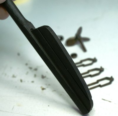

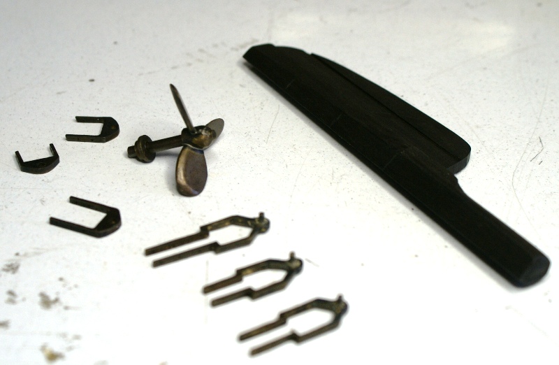

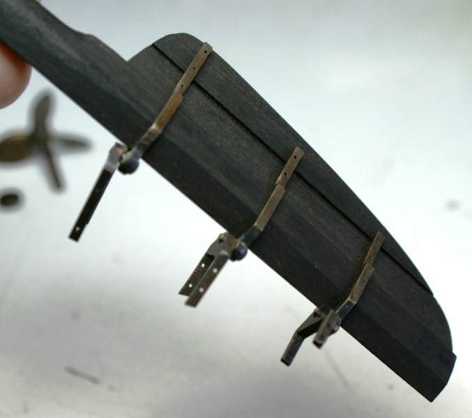

Herrajes de la pala del timón, hélice y pala de timón.<br />Los herrajes están realizados cada uno de ellos de una sola pieza. <br />La hélice tiene soldadas las palas y la pala del timón está realizada en dos piezas de ébano.

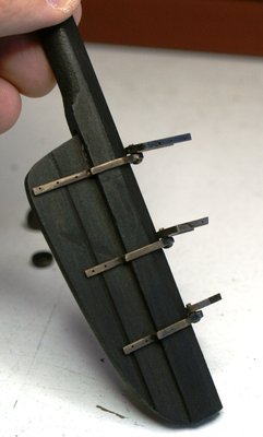

Vista de la pala del timón.
Pala de timón con sus herrajes.

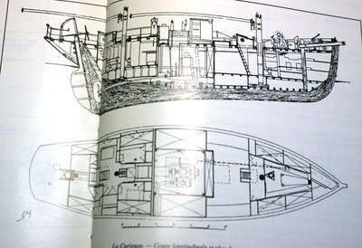

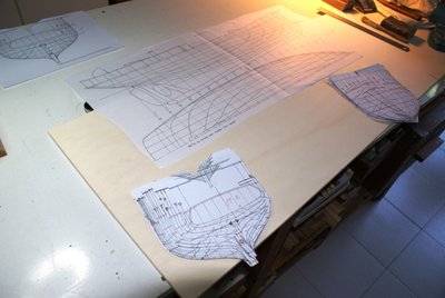

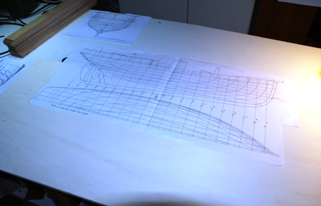

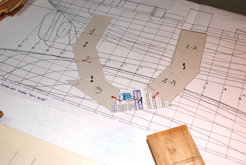

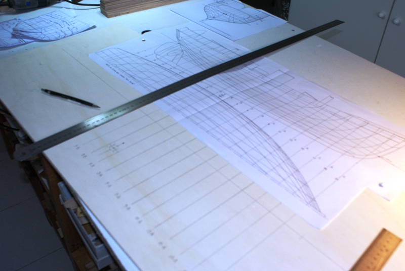

Comienzo la nueva Curieuse. Estos son los planos.

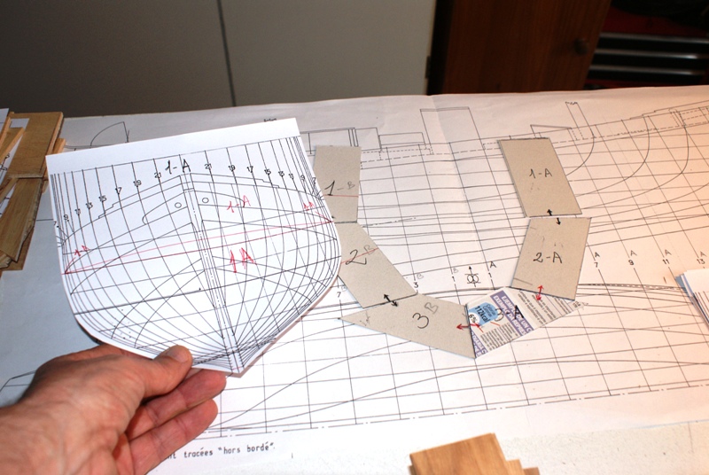

Cuadernas copiadas en cartulina para ser pegadas sobre la madera.

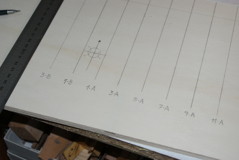

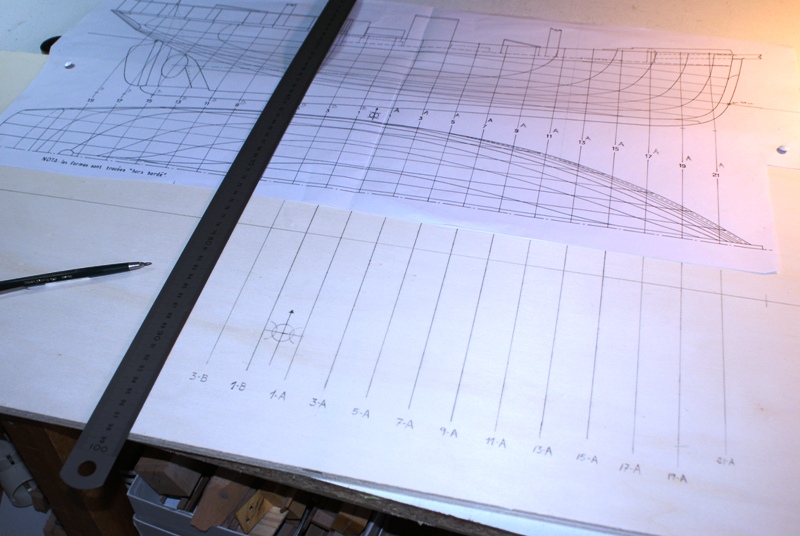

Fijo el plano con chinchetas sobre la grada de construcción y paso a dibujar las líneas del centro de cada cuaderna sobre la misma.
La 1B y 1 A, son las dos cuadernas maestras.

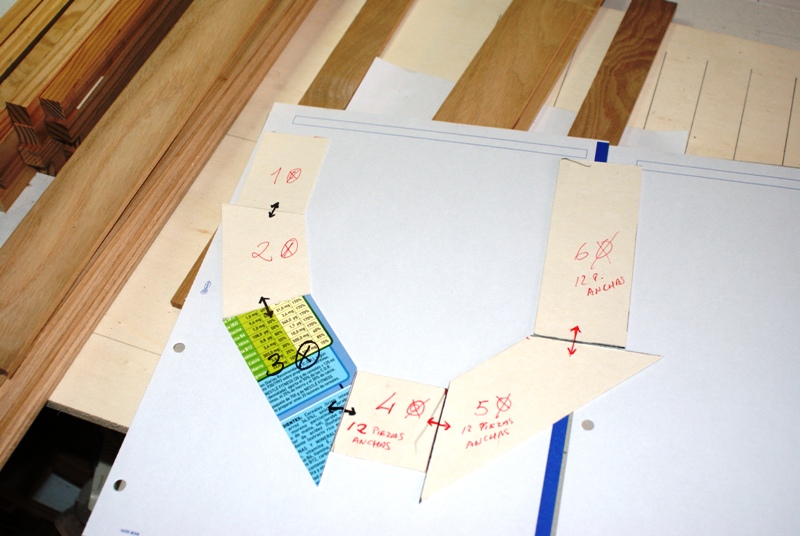

Realizo piezas de un cartón más rígido que la cartulina. Estas piezas me servirán para la casi totalidad de las cuadernas.<br />La madera que utilizaré para las mismas es el fresno. Estas serán las varengas.

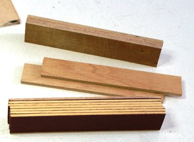

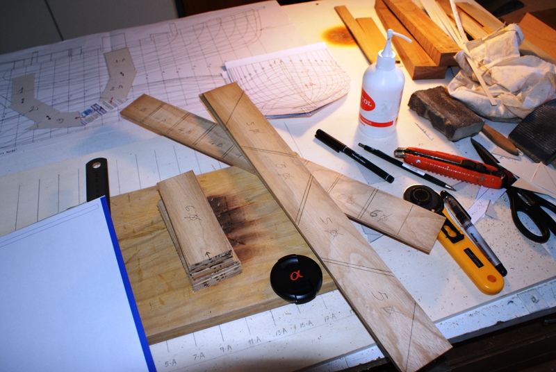

Más piezas para unir. Las piezas de esta foto y las de la anterior, forman una sola cuaderna

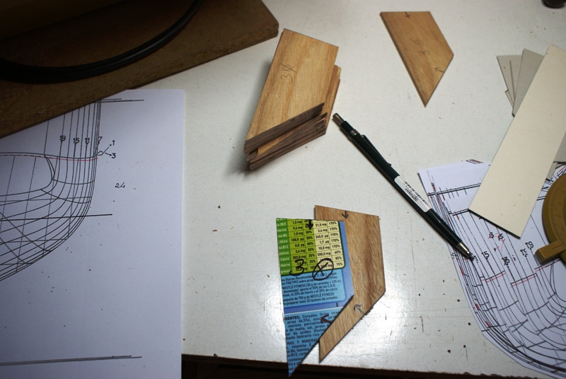

Las piezas de cartón, pasan a ser dibujadas sobre la tira de madera, para ser cortadas.
Compruebo que las cuadernas caben sobre las piezas de cartulina.

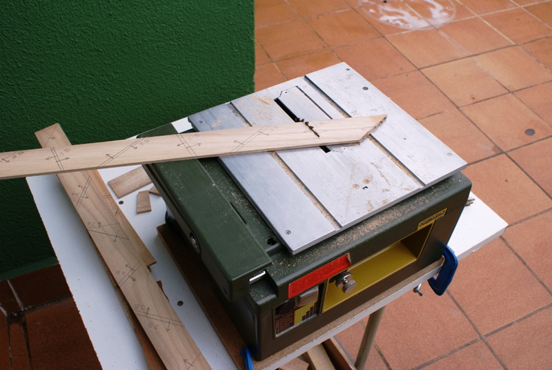

Corto las piezas de madera, cuyos dibujos pertenecen a las cartulinas, identificadas con numeraciones y flechas.
Compruebo la exactitud de cada pieza, con la cartulina correspondiente a la misma.

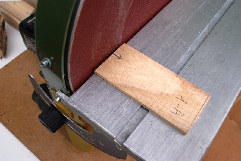

Lijo los cantos, para que las piezas, puedan unirse sin fisuras.

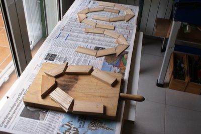

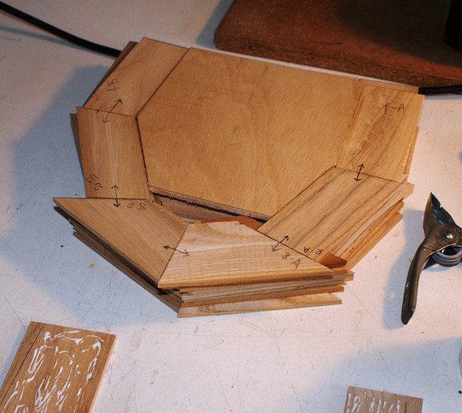

Piezas cortadas y preparadas para su unión.

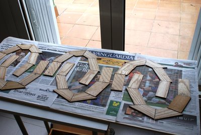

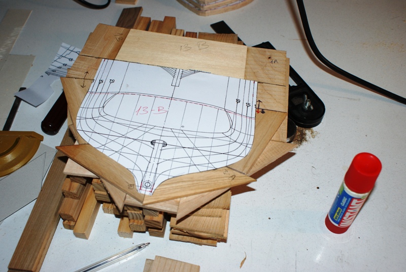

Presento las piezas, para no equivocarme.
Piezas presentadas.
Piezas presentadas.

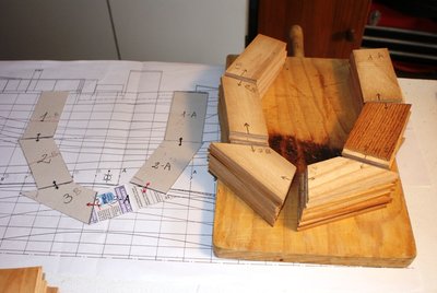

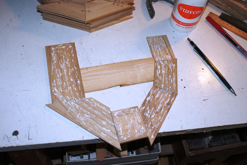

Una vez pegadas las piezas que forman las cuadernas, encolo las caras para unir las que serian las varengas.
Cuaderna rellena de contrachapado para formar una pieza rígida.

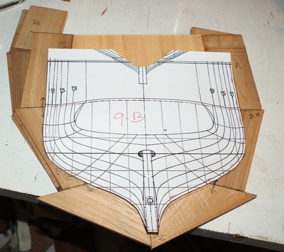

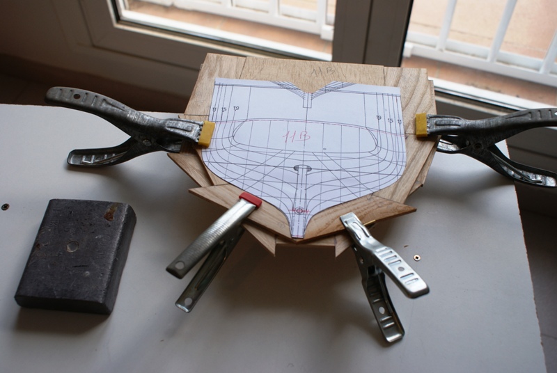

Pego las cartulinas a las maderas que formaran las cuadernas.
Uno las dos maderas, formando la doble cuaderna.
Dejamos secar.
Dejamos secar.

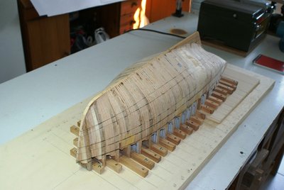

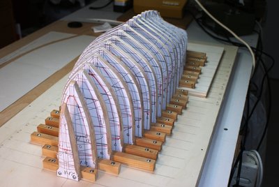

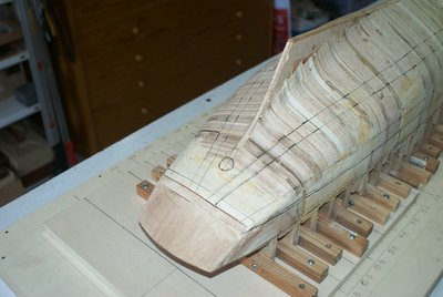

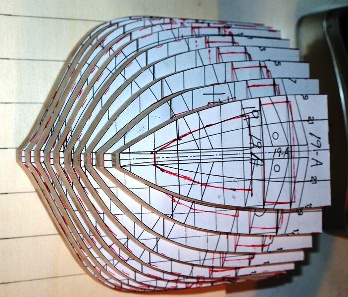

Las tres ultimas fotografías que os presento, corresponden al macizado total del casco, conservándolo hueco por su interior. Esta “feliz idea”, que más bien podría ser una pifia, se me ocurrió porque quería seguir el método de construcción de Alexei Baranov y utilizar este casco como molde del que saldrían otros futuros barcos con las mismas líneas. Todo esto no me ha servido para nada ya que por sus dimensiones el casco solo puede ser forrado utilizándolo como la maqueta original.
Espero vuestras criticas a lo realizado, aunque como podéis comprobar poco se puede rectificar, pero me servirán para el trabajo que queda por realizar.
Saludos cordiales
Cuadernas de proa, ya cortadas.
Cuadernas de proa y popa.

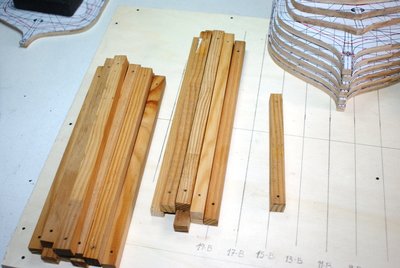

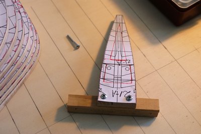

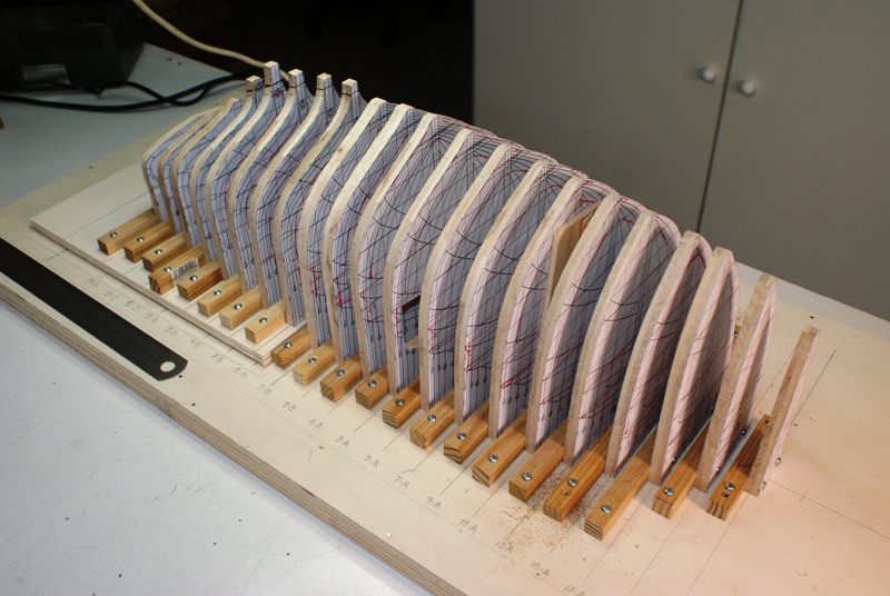

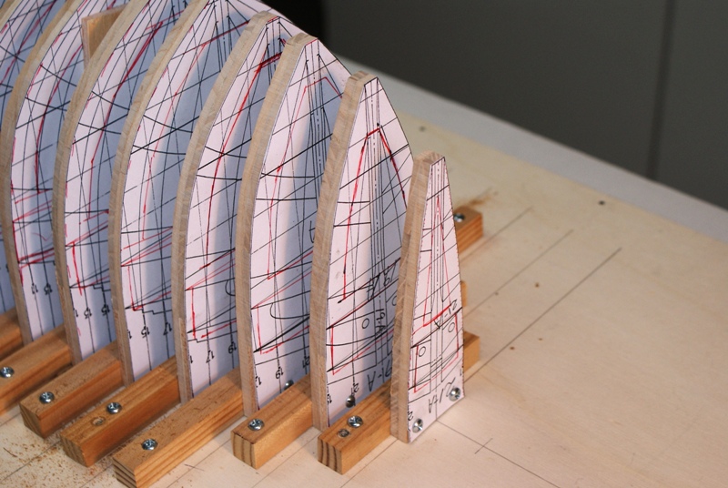

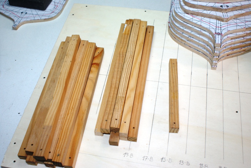

Listones de pino con orificios en los costados. Para atornillarlos a la grada de construcción, una vez fijadas las cuadernas en cada uno de ellos.

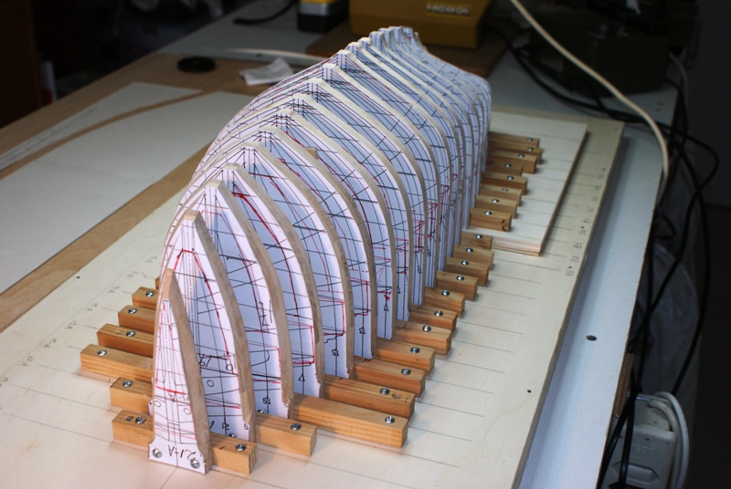

Cuaderna fijada sobre el listón de pino. De esta manera, las fijaré todas.

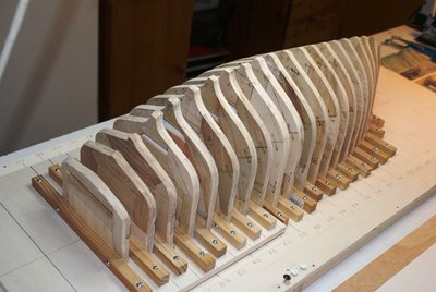

Cuadernas fijadas sobre la grada de construcción. Observad que el centro de la quilla coincide con la línea central de la grada y que cada cuaderna coincide en su centro, con su línea correspondiente.  Las líneas de rotulador rojo, identifican la zona que mas tarde cortaré para dejar hueco el interior.
Vista general del conjunto.

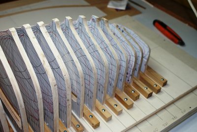

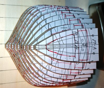

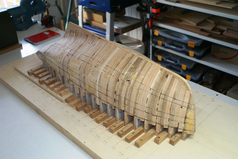

Escantillonamos las cuadernas.
Cuadernas escantillonadas.
Cuadernas escantillonadas, vistas desde popa.

Una sola cuestión, seguro que al colocarlo te darás cuenta, pero en las fotos, los herrajes del timón que irán sujetos al casco están por encima de los de la pala.
En la realidad es al revés, la pala ha de apoyarse en los herrajes fijos, si no se caería.

Zapalobaco, eres muy observador y eso me congratula. Puse los herrajes de forma provisional, solo para la fotografía y los coloque de esta manera para mantener la pala del timón verticalmente sin ser consciente del error, gracias y sigue así de atento.

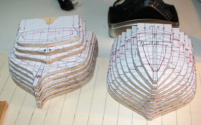

Como lo prometido es deuda, paso a mostraros la construcción del molde de la chalupa y la caja de cuadernas.
Si nos encargaran realizar una chalupa, partiendo de cero, tendríamos que realizar un medio casco partiendo de un bloque de madera. He cortado la madera en tablillas que serán el tamaño de las líneas de agua y para que se puedan ver bien, les he pegado una cartulina de color marrón claro.
