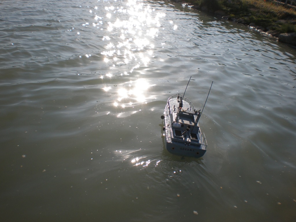

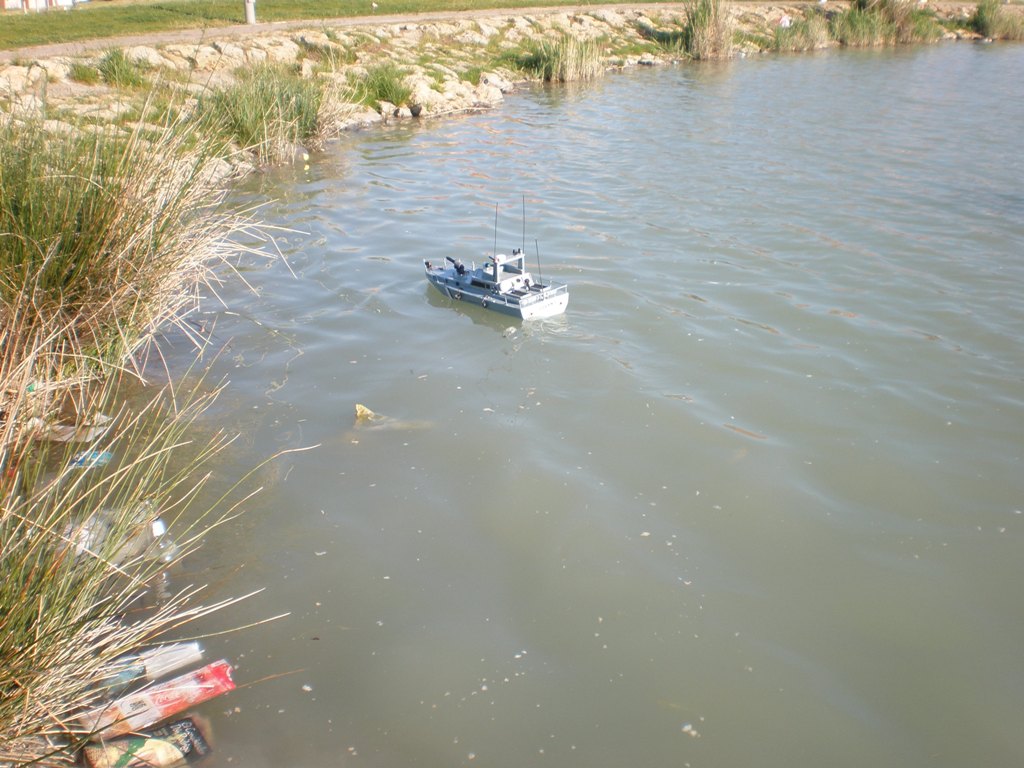

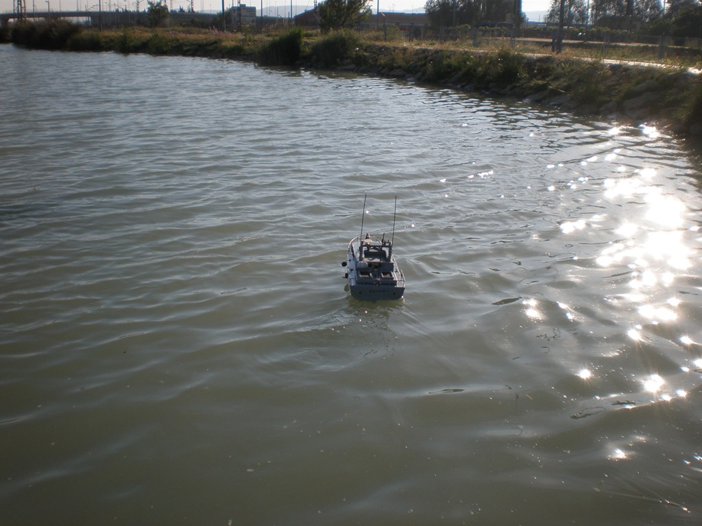

Probada, si bien como no tengo tres manos, solo he podidoo sacar tres fotos (o estoy a la emisora o estoy a la camara)
pero ya me ha dado una visión de como navega.
Lo primero es que pesa demasiado y la linea de flotación va algo profunda. Además se queda muy horizontal, sin que levante el morro, fruto igualmente de su elevado peso.
Recomiendo no usar batería de plomo y utilizar NI.Cad porque mas de 2500 gr es excesivo para esta lancha. Por eso el navegar además es pausado. Por lo demas los giros y maniobrabilidad son excelentes su estética muy agradable. Vosotros juzgareis (aun a pesar de las pocas fotos sacadas).
