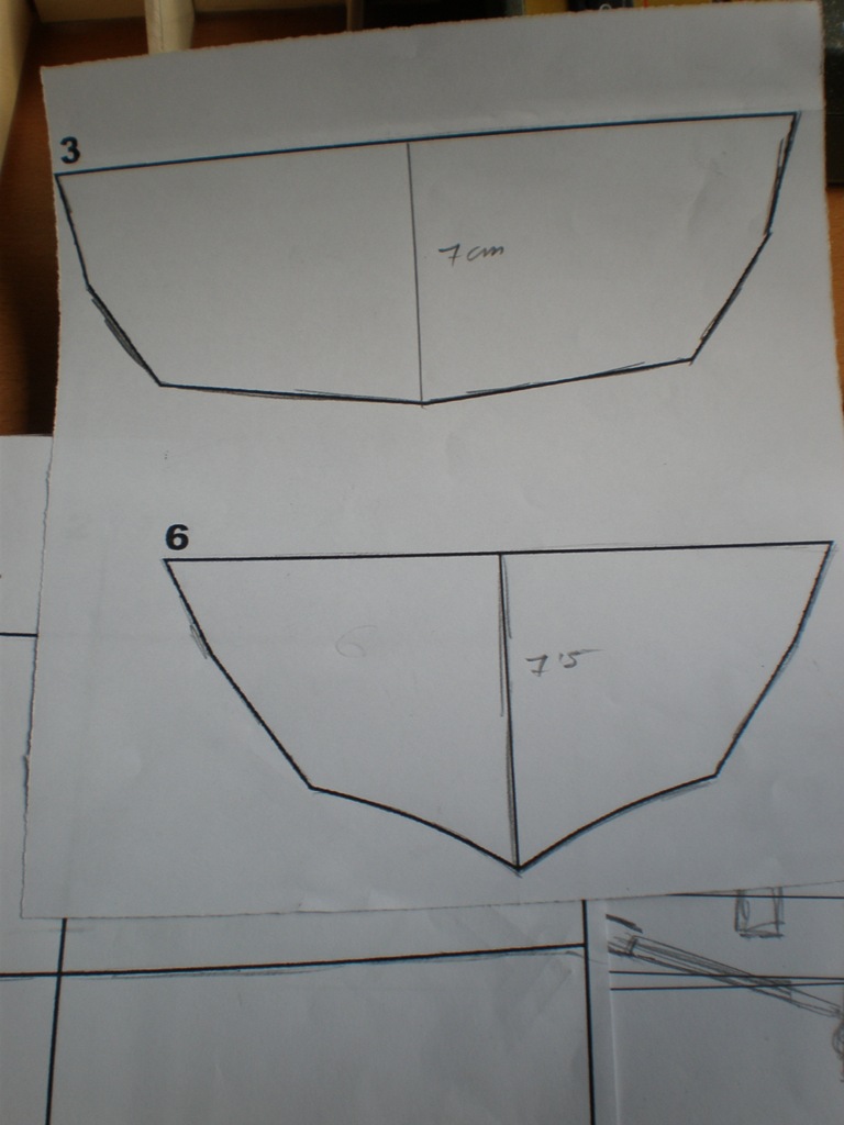

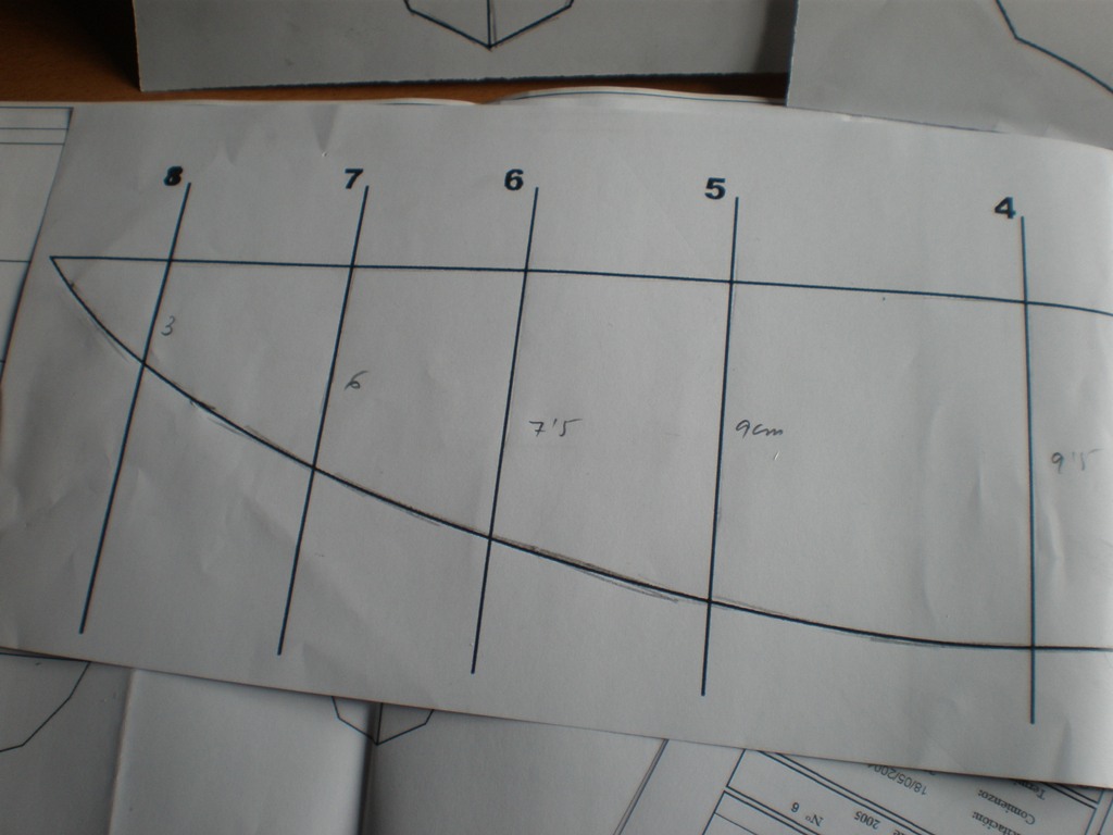

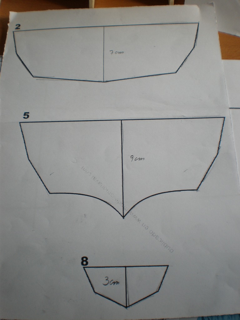

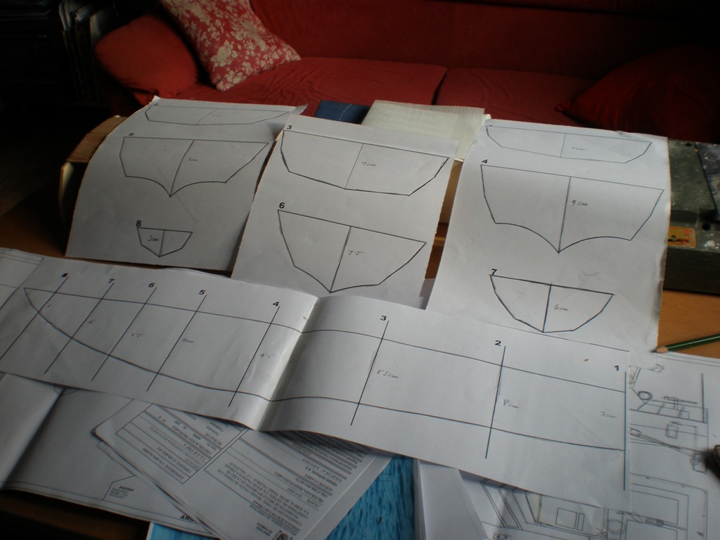

Aprovechando los planos del equipo Pokatete me dispongo a construir en tiempo real una lancha aduanera con ayuda de las seis fotos que además acompaña en su reportaje. Lo primero agradecer al equipo la realización de los planos, no obstante lo cual existen ciertos errores que iré desgranando a medida que vaya mostrando el paso a paso.
Mi modelo será algo mas grande (63 cm de eslora de casco por 19 cm de manga) producto de sacar los planos en formato A-3 y ampliarlo a fotocopia un 200% ( o sacarlo en formato A-4 ampliarlo a A-3 (141 %) y luego un 200 %.

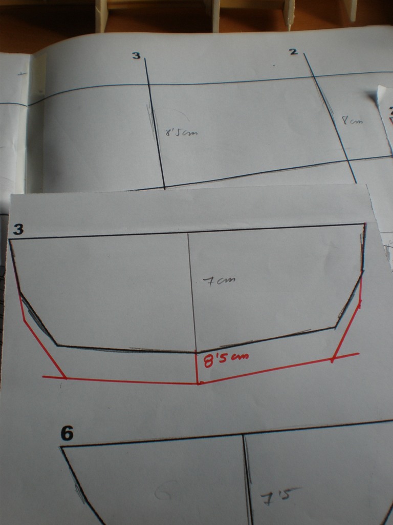

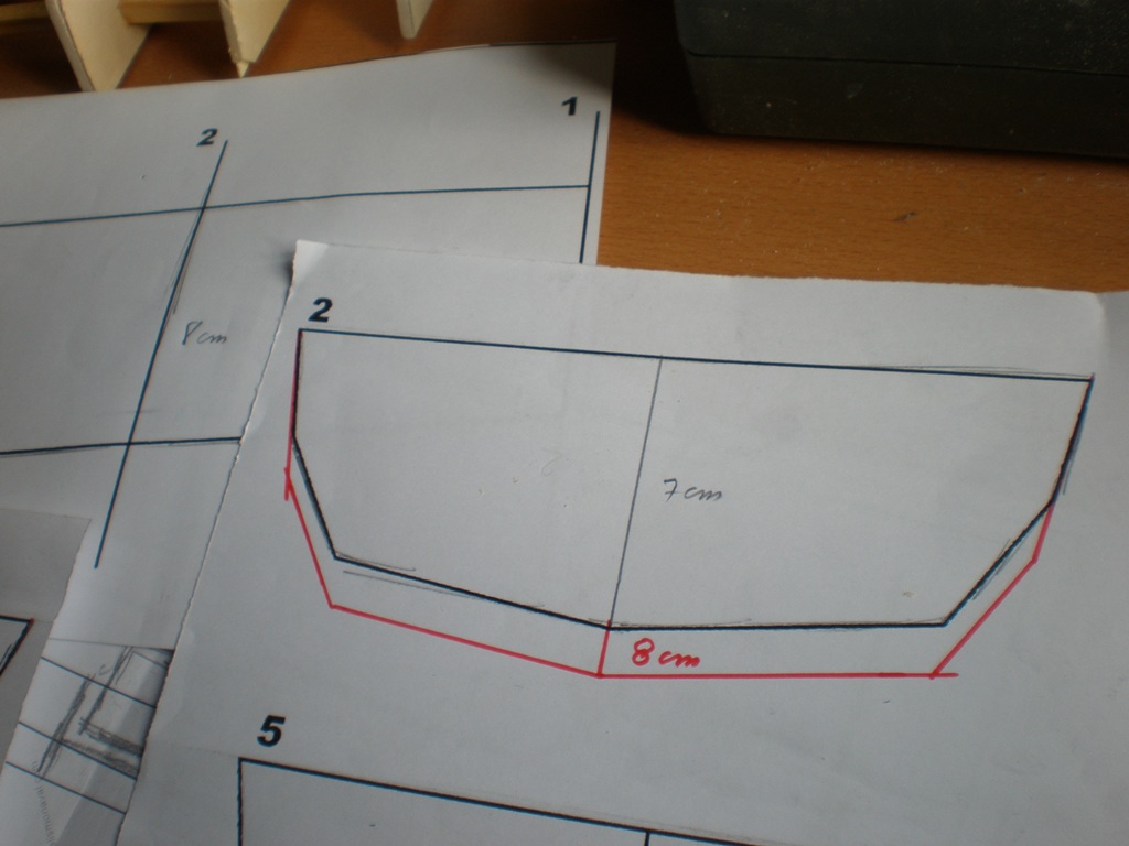

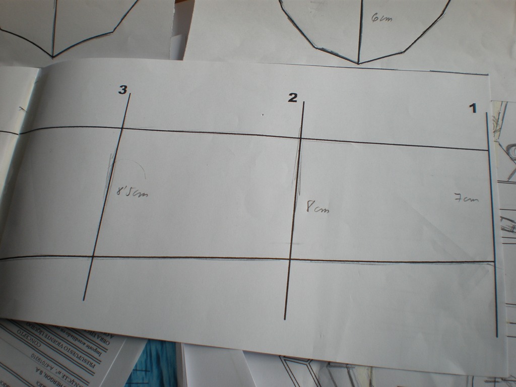

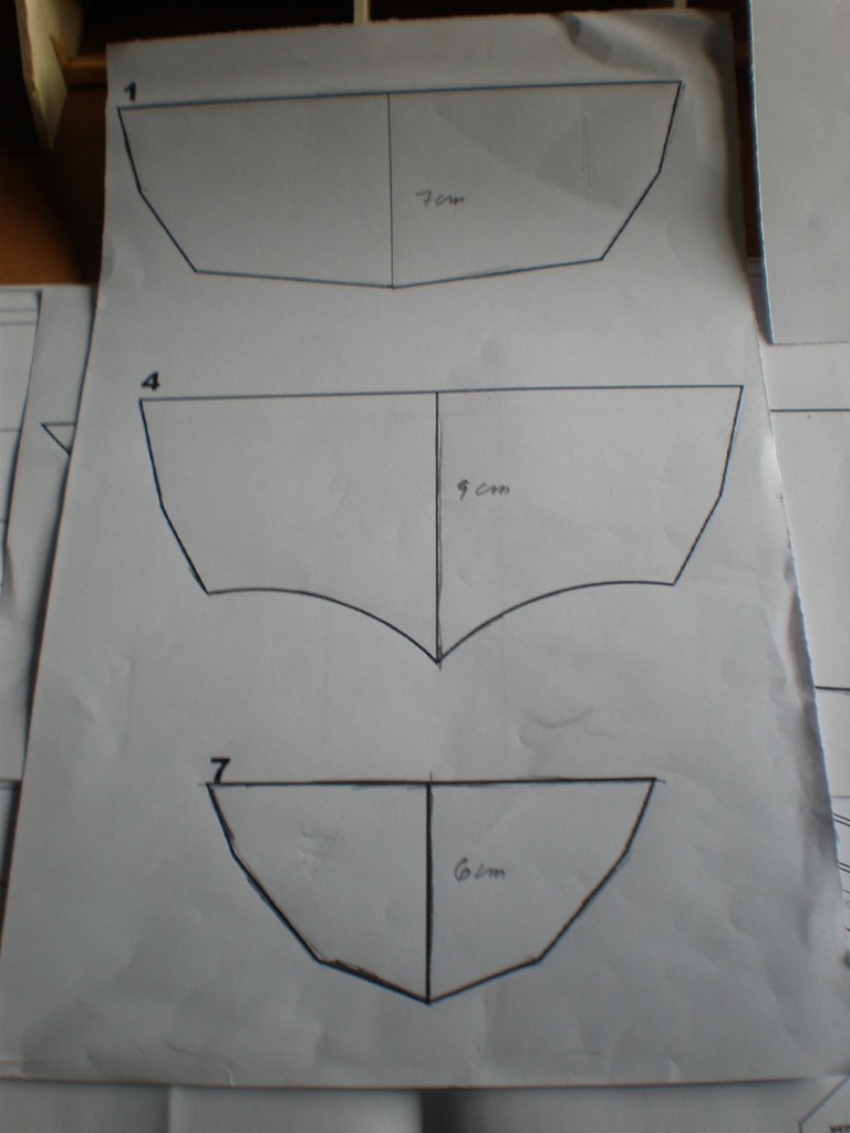

Al pasar las cuadernas y falsa quilla a la madera me doy cuenta que las cuadernas 2 y 3 (que tienen 7 cm de altura) son mas pequeñas que su encaje previsto en la falsa quilla (8 y 8,5 cm respectivamente) por lo que es preciso modificarlas y este es el primer error que detecto en los planos.
Si os animais podemos hacerla en grupo. Yo hasta el momento solo he realizado las cuadernas y falsa quilla ya que me falta contrachapado fino para forrar parte del casco. Hay van unas fotos de los planos.

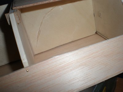

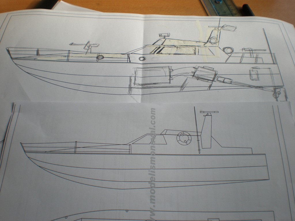

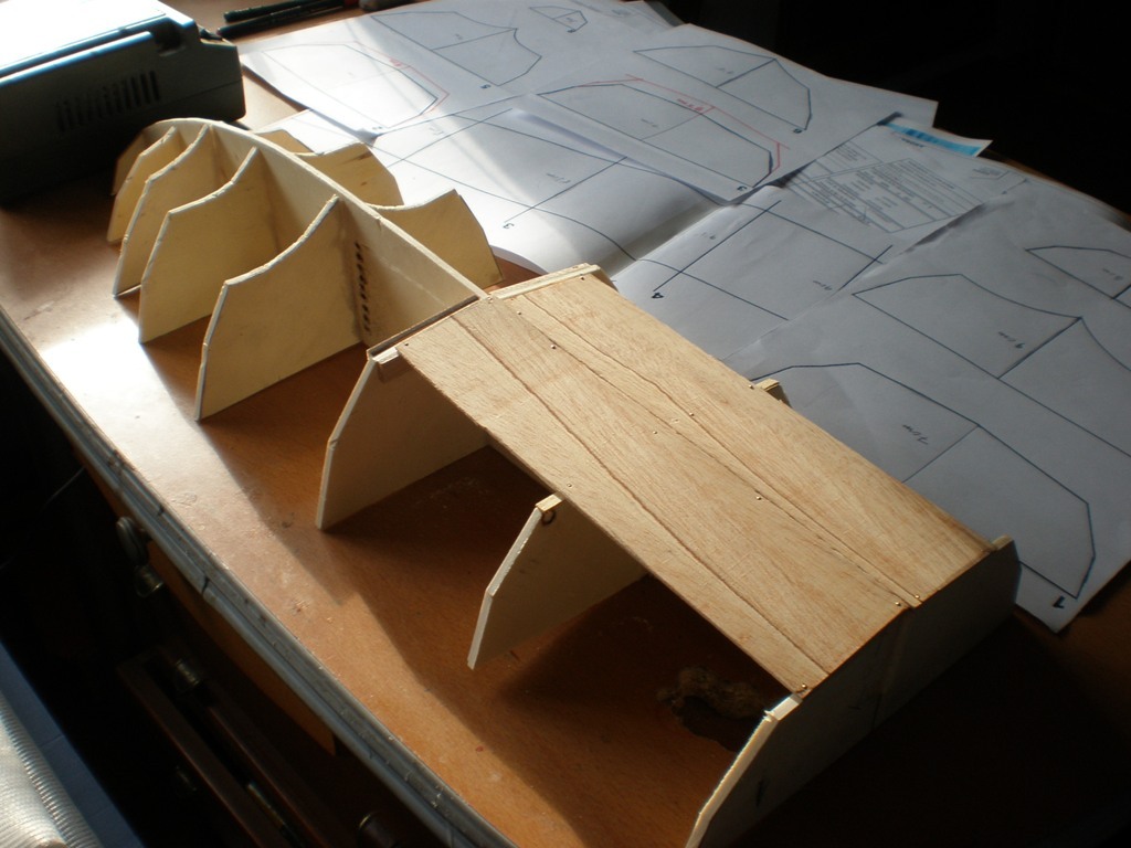

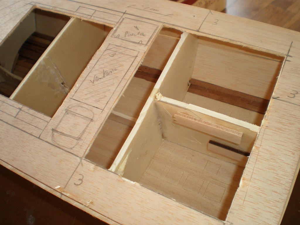

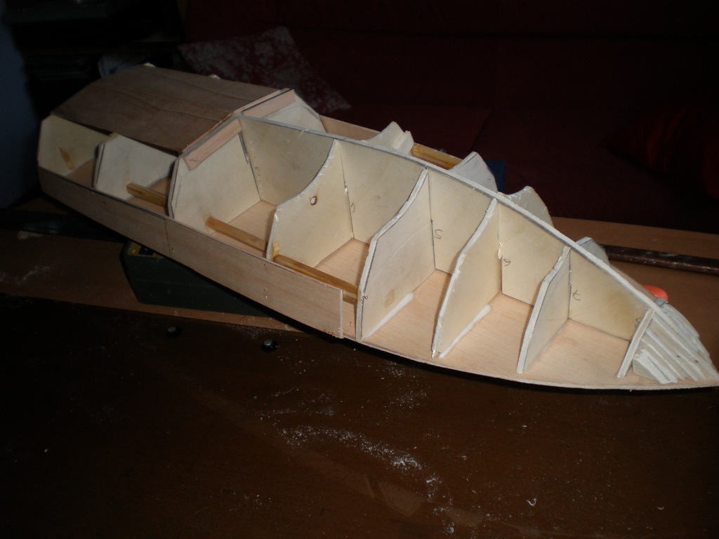

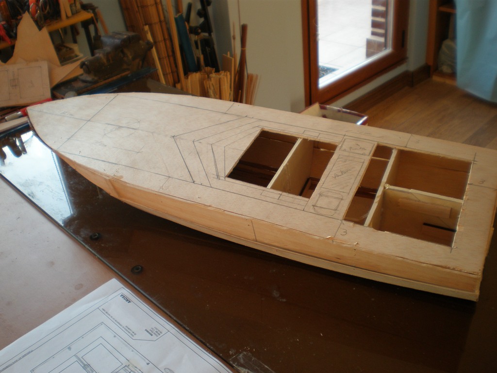

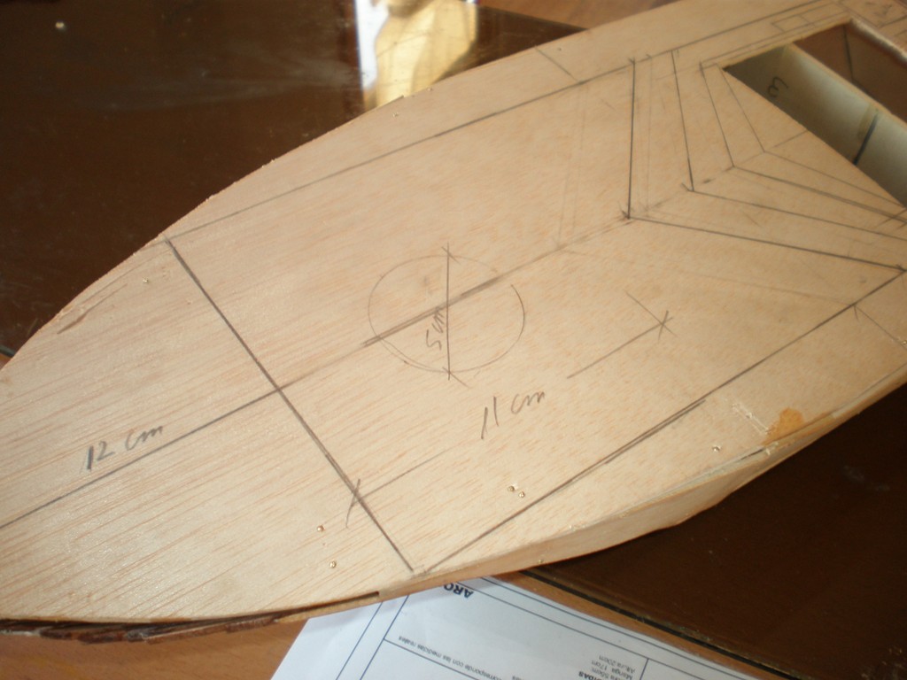

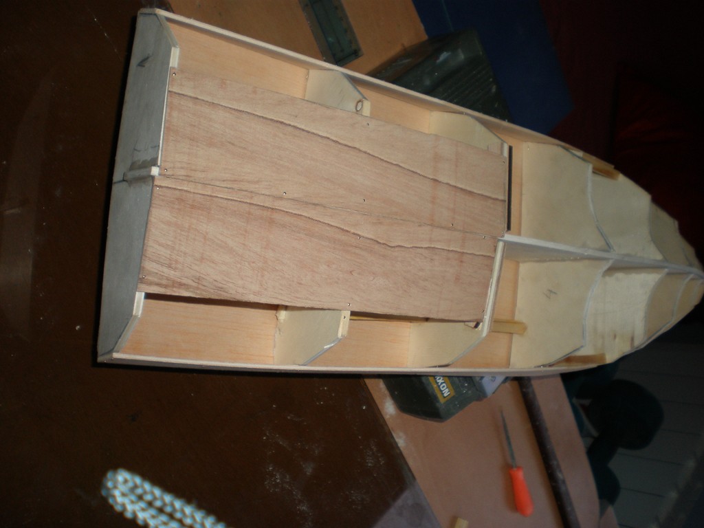

Provisto ya de contrachapado de 3 mm, empiezo a forrar las partes rectas del casco y la cubierta principal. El diseño que se ve de la lancha en las fotos, respecto del que viene en los planos varia notablemente, por lo que es preciso rectificar unas cuantas cosas de cubierta en los planos para poder ajustarlos a la realidad. he puesto en una de las fotos un boceto (pues está a escala diferente) de como quedará (y donde mas o menos he ubicado ya la posible disposición del motor bateria de plomo, timón y hélice) y de como viene en plano (que omite cualquier ubicación de elementos de RC, así como del timon y la hélice).

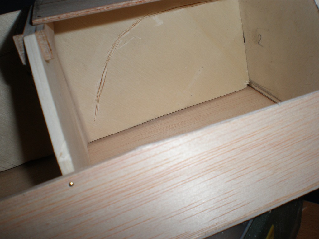

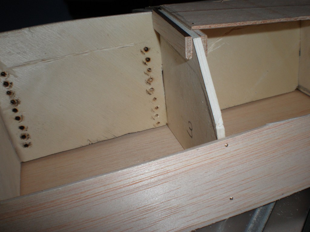

La ranura que se ve premarcada es para facilitarme mas adelante quitar la cuaderna
Las perforaciones al igual que en la foto anterior es para luego quitar mejor la cuaderna, una vez forrado el casco.

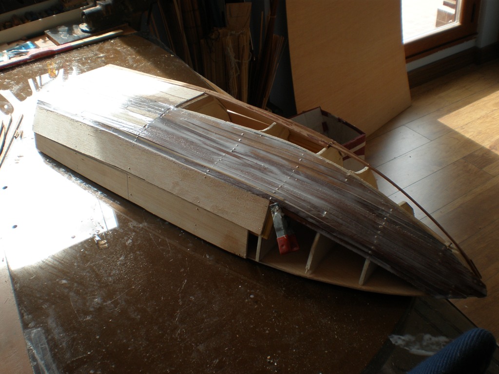

Lo mas parecido que he construido en RC es una torpedera y en estas (mira en la galeria de esta misma web las PT-109) llevan dos timones en el extremo de popa y generalmente dos motores y hélices dispuestos en la forma que dibujé y sin rebaje alguno del casco.Todavía no decidí si colocaré uno o dos timones (probablemente la haga con dos) pero lo que si sé, es que solo colocare un motor tipo 540 o similar.

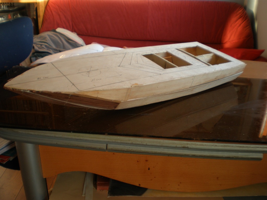

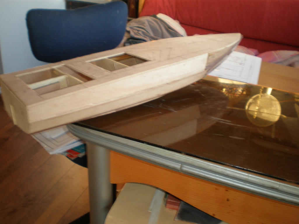

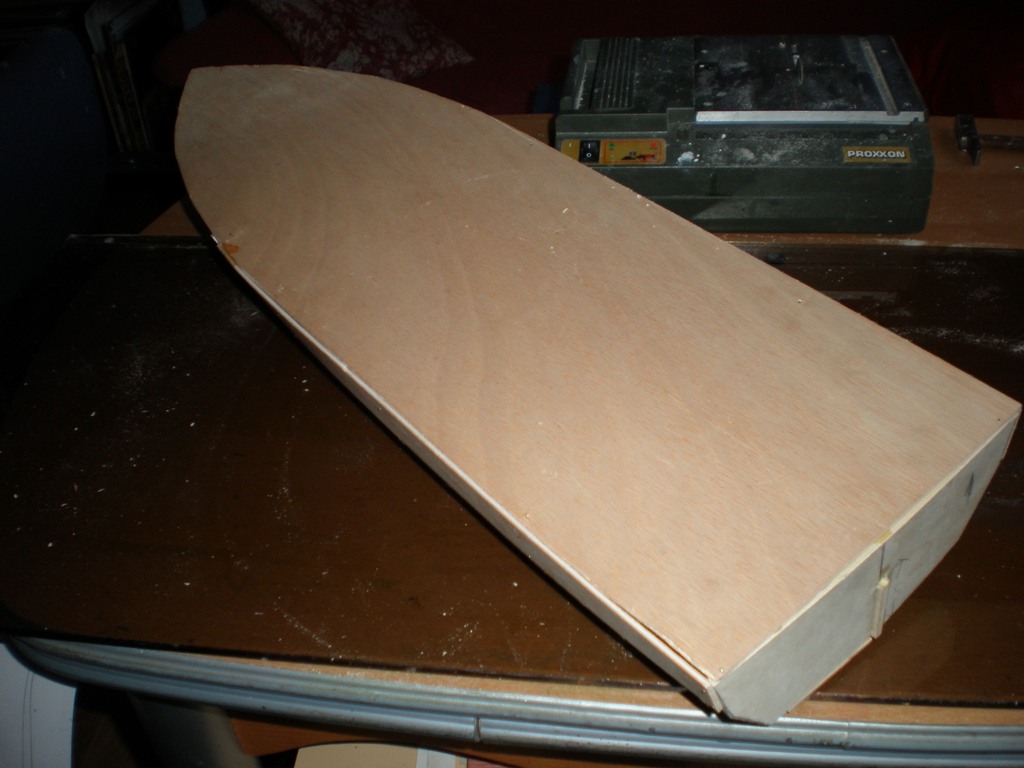

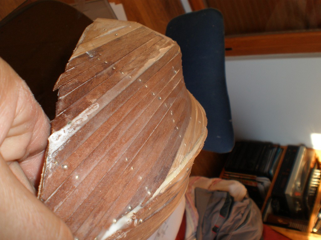

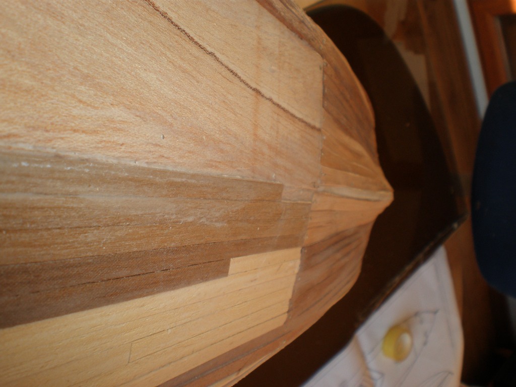

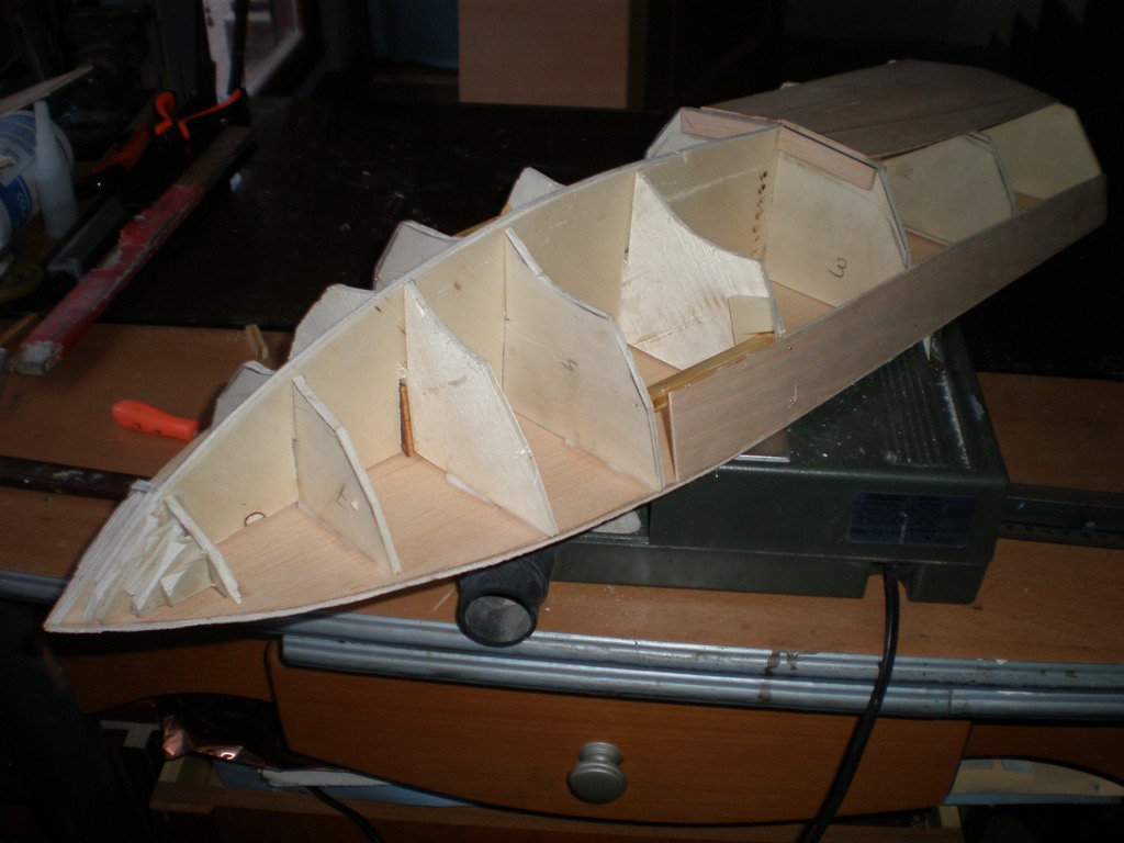

Os pongo unas fotos del forrado del casco y de las aberturas que llevará la cubierta para el montaje y acceso de los elementos de RC.
la forma aerodinámica del casco se observa bien aquí y en la foto siguiente
Contrachapado y tracas de pino y de bambú en las formas mas curvas forran el casco

Hablamos de huecos distintos por lo que se ve.
Damián se refiere al hueco para la helice en el casco /algunos modelos presentan un rebaje a popa del casco (por la parte exterior del barco) donde se aloja la hélice.
Tu Genaro te refieres, supongo, a los huecos de dentro del casco, que como podrás ver en las fotos y una vez quitadas las cuadernas necesarias, hay espacio mas que suficiente para instalar todo lo necesario.

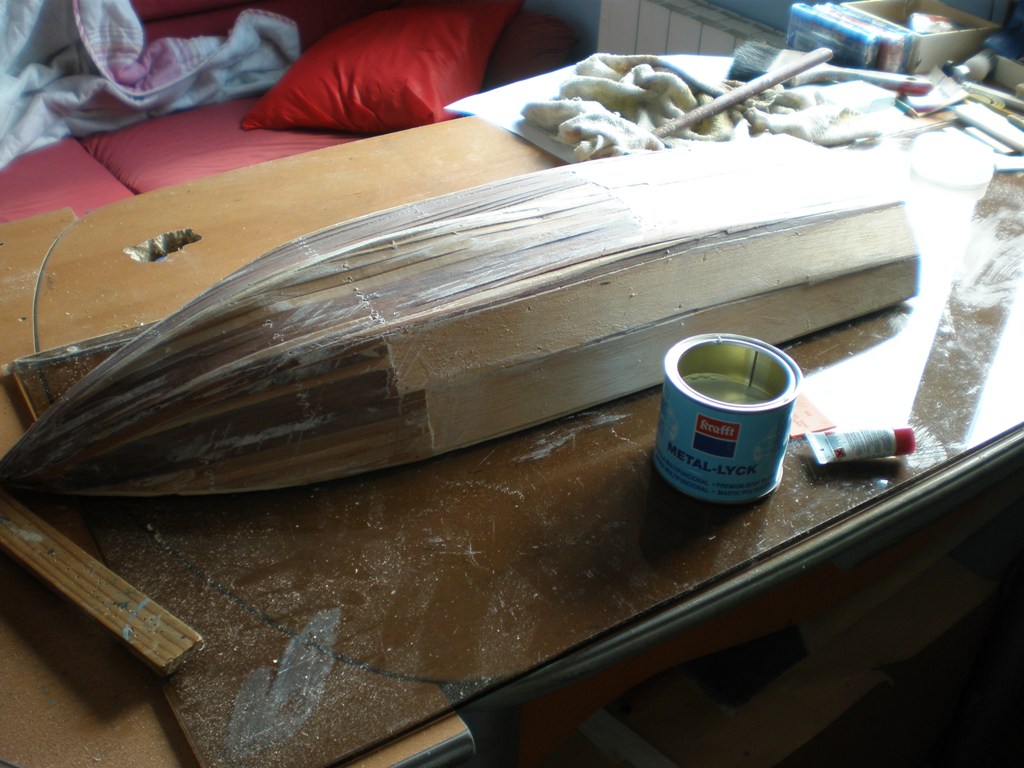

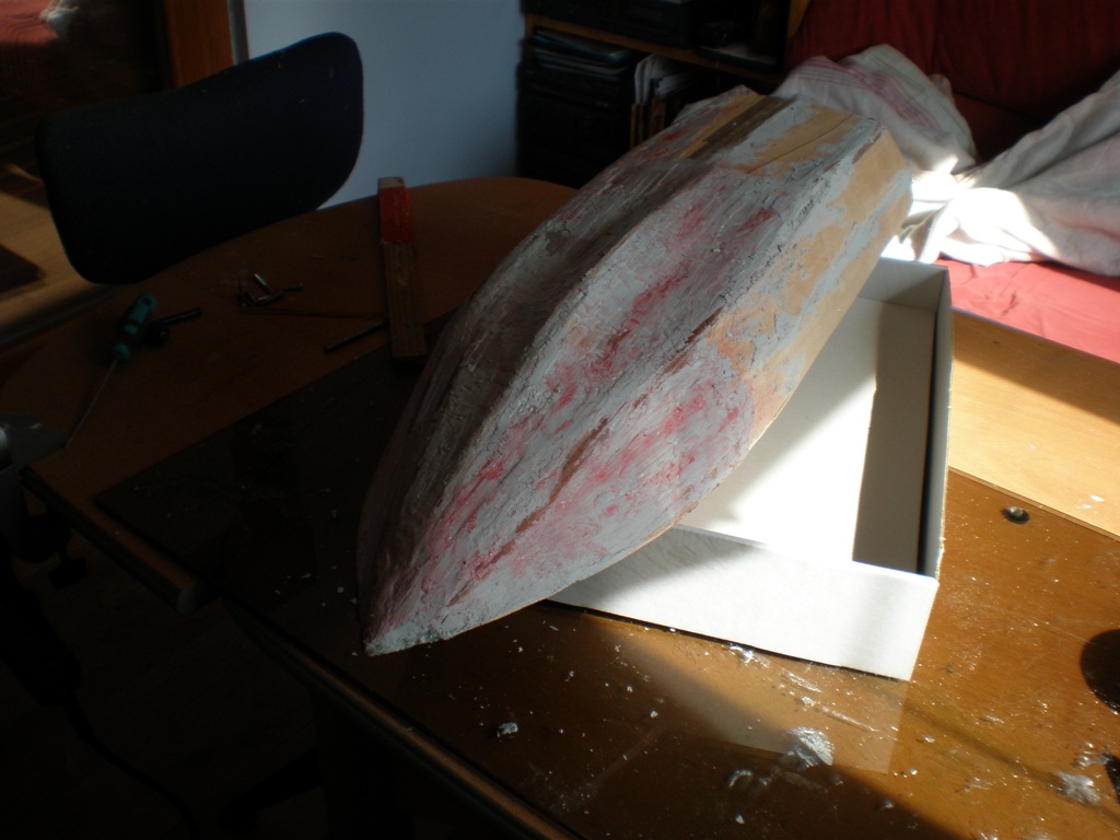

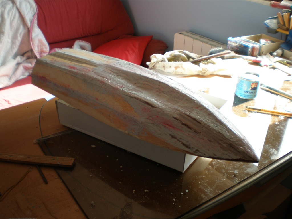

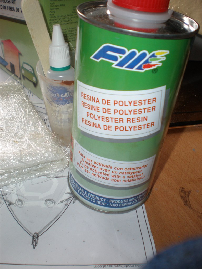

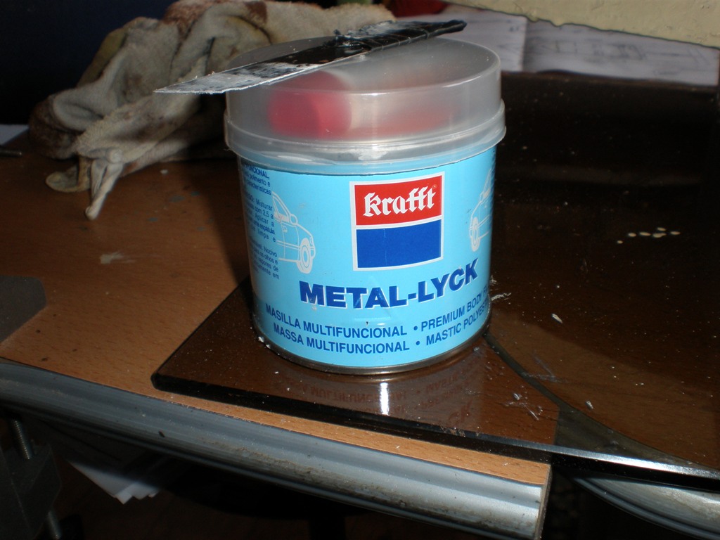

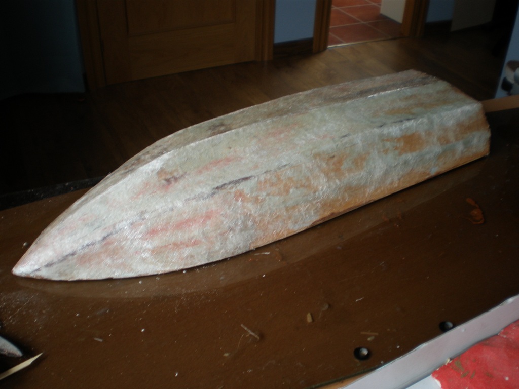

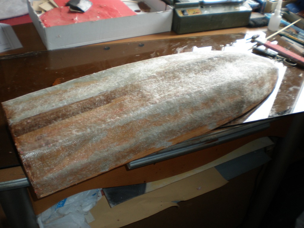

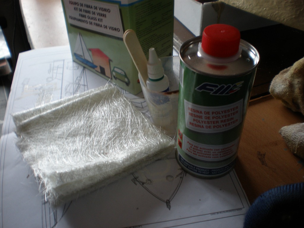

Una vez terminado de forrar lo lijo y tapo irregularidades con masilla de carrocero y una vez seca esta y lijada de nuevo le aplico resina de poliester (una capa al casco, luego le aplico la malla de fibra de vidrio para darle fortaleza y rigidez al casco y de nuevo una capa de resina para que se amolde la fibra al casco).Por dentro del casco le aplico una generosa capa de pintura que me sirva de impermeabilzación y de un aspecto uniforme al interior del barco.
Terminado de forrar y lijado
Aplicada masilla de carrocero
APlicada la resina de poliester
kit de fibra de vidreo y resina de poliester
