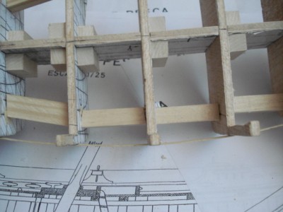

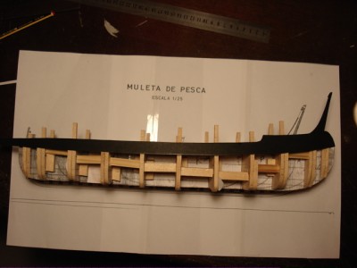

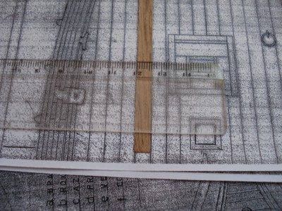

amuras
Empiezo con ellas las hago de la siguiente forma ( aviso que no sé si sera muy ortodoxo, pero a mi me da buen resultado ). Corto del plano de papel la parte que me interesa con 5 mm. mas de ancho estos 5 mm. que son los que van a ir de la cubierta hacia abajo, encastrados en las cuadrenas y traslado con cuidado a cartulina, esta es la que pongo en el lugar que va a ocupar la madera en el casco y veo posibles fallos, normalmente no los hay, sino corrijo, paso a madera y corto, en mi caso voy a cortar las dos amuras de una vez porque son de contrachapado de 2.5 mm., para compensar el paso a tres dimensiones añado longitud siguiendo la linea de ambos bordes.

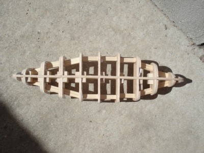

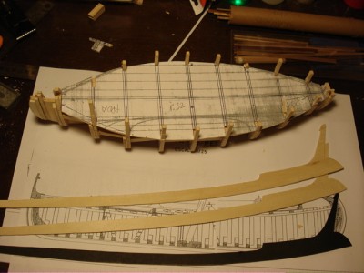

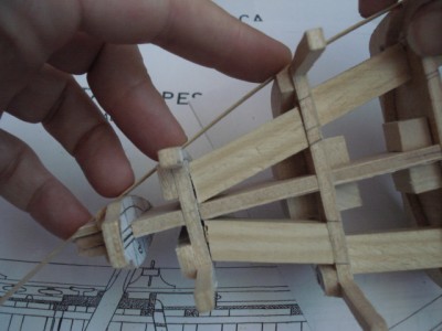

reducciones
Con lima y tiento ya he reducido todo el casco, estoy pensando en macizar la popa y proa por encima de la cubierta para dar mas robustez a toda la amura, son dos partes que van a ir tapadas con lo que al macizarlas no se van a ver.
conjunto casco
conjunto casco
Marinero_de_agua_dulce
Mensajes: 1487

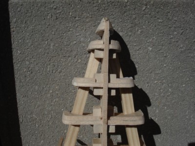

casco
Proa y popa
Popa reducida
Popa reducida
Proa reducida
Proa reducida

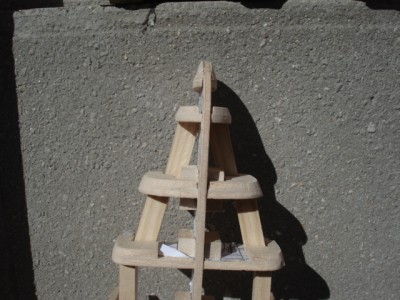

casco
"La prueba del algodón"
Prueba cubierta vista desde proa

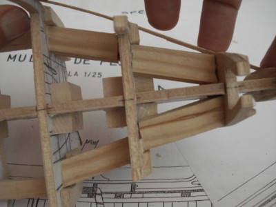

Cuaderna maestra banda de estibor
Popa banda babor
Popa banda babor
Proa banda babor
Proa banda babor

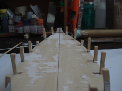

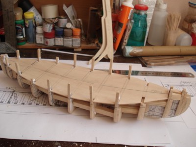

Cubierta
Ya la tengo cortada y presentada, va en contrachapado de 1.65 mm.

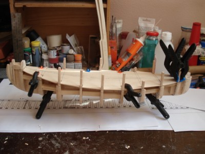

Mensajes: 1487

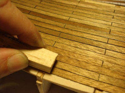

Forrado cubierta
Por la escala 1:32 vienen a coincidir justo con los listones de 6 mm. estos son de nogal, voy a pegarla con cola de contacto y explicaros como lo hago, por si quereis coger ideas.
Mensajes: 1487
Forrado cubierta

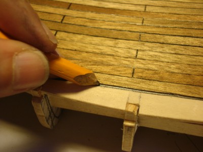

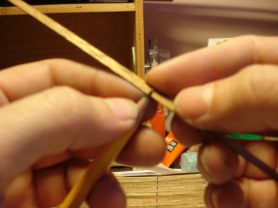

Empiezo desde la linea de crujia y voy poniendo listones alternativamente uno a cada lado, desbasto los dos cantos de los listones con un lapiz de mina dura. mirando hacia dentro del listón.
Mensajes: 1487
Forrado cubierta
En la misma cubierta y en el canto del listón ya pegado hago la misma operación
Mensajes: 1487
Forrado cubierta
Como siempre se escapa algo de cola de contacto lo quito pasando varias veces una tablilla de madera, hasta que se forman hilos que se pueden quitar facilmente, no es necesario apretar mucho.
Mensajes: 1487

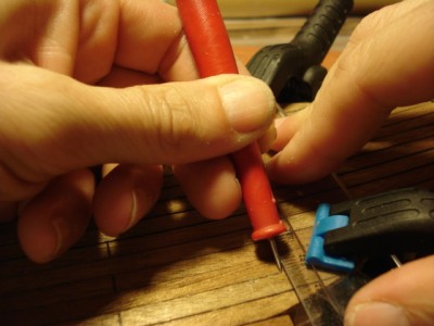

forrado cubierta
El corte de las tablas es simulado, lo hago con un punzón pasando varias veces cada vez con mayor profundidad y para no pasarme de fuera hacia dentro, primero en un lado.
