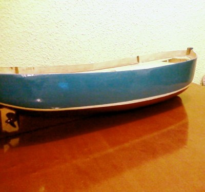

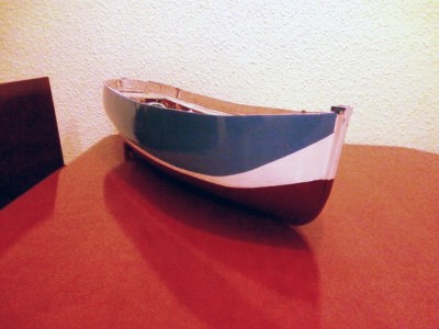

Fotos ya mas rematado el casco
Mensaje por famajeve »
Alguna foto del casco, todavia me queda darle alguna mano mas de pintura, estropajear con scoth-brite entre mano y mano, pero la camara no es lo mio no se que pasa con lo colores no son muy reales. Un saludo
Joaquin Yarza
Fundador
Fundador
Mensajes: 2636
RE: Fotos ya mas rematado el casco
Mensaje por Joaquin Yarza »
Fotografiar sobre una superficie rojiza es muy malo, busca otra mas neutra y te saldran mejor. Te lo digo por experiencia
Manolofsky
Mensajes: 496
Mensaje por Manolofsky »
Me parece que has cometido un pequeño fallo a la hora de la pintura.
No sé si es el punto de vista, pero da la impresión de que la línea de flotación la has pintado conforme a la borda, no conforme a la horizontal.
Mira a ver si estoy en lo cierto, porque de estarlo no vas a poder ajustar jamás el barco a la línea de flotación en el agua.

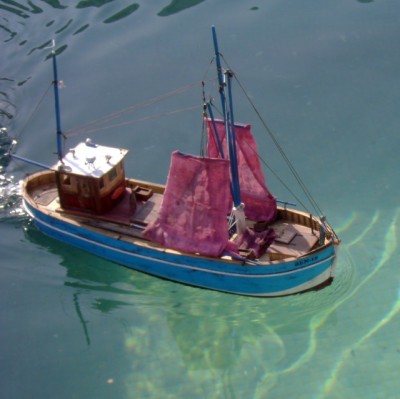

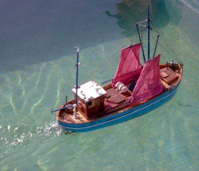

bueno decir qe ya lo acabe, y que disfrute un monton con el, bueno agradecer a Victor por su ayuda, y manolosky gracias por tu ayuda, y bueno hay cuelgo fotos en el agua. Un saludo.
Marinero_de_agua_dulce
Mensajes: 1487
felicidades !!
Felicidades, te ha quedado muy, pero que muy aparente, que lo sigas disfrutando y por si no lo conocieras que dejo esto:
