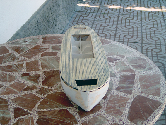

Hola, estoy empezando el hamburg de artesania latina para rc, es la primera vez que decido hacer un rc, ya que vengo de los estaticos que verdaderamente, me encantan, pero de vez de en cuando hay que cambiar y voy hacer un rc, mi idea es mas bien, cero-
Estoy empezando con el casco. forrando con tracas el casco hasta ahora bien, es mas o menos parecido a un estatico. Ya ire mostrando fotos del casco, y os pedire ayuda cuando surgan las complicaciones del motor, bocina, etc.....que nunca he montado. Un saludo

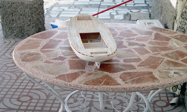

Hola, ante todo gracias manolo por animarme, ya esta nivelando el casco, lijar y lijar y he usado pasta de carrocero para nivelar el casco, creo que es asi tambien, me surgen varias dudas, no se si es conveniente usar fibra de vidrio para rematar casco o solo usar carrocero. Un saludo
