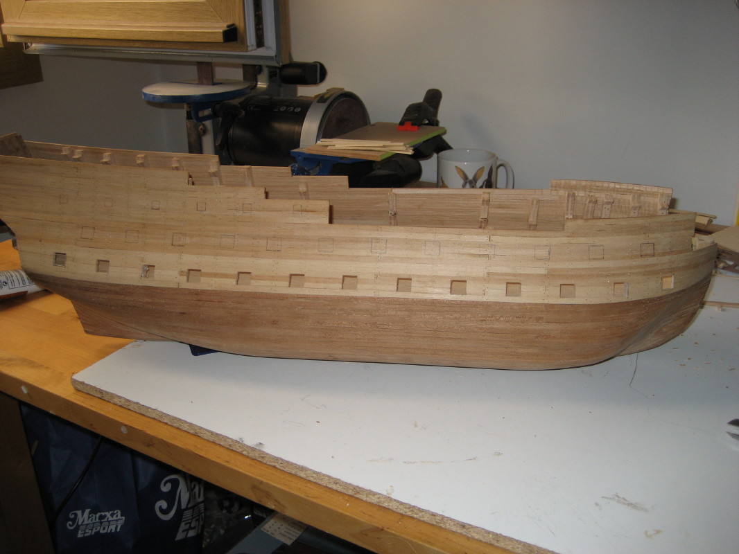

como ya he dicho , en este tiempo he recopilado algo de información , para empezar el libro que indica Guillem , por internet también he buscado y encontrado pero poca cosa , de esta época veo que no existe o no encuentro información suficiente.
Tengo pedidos unos cuantos libros más pero tendré que esperar a que me lleguen.
Especialmente me surgen dudas de la popa , según Jose Luis Rubio , plantea unas lineas muy básicas sin apenas ornamentación , cosa que me hace dudar , sobretodo si comparas un poco con el Nuestra señora de la concepción y de las ánimas también de Gaztañeta aunque de una época anterior en 1680.

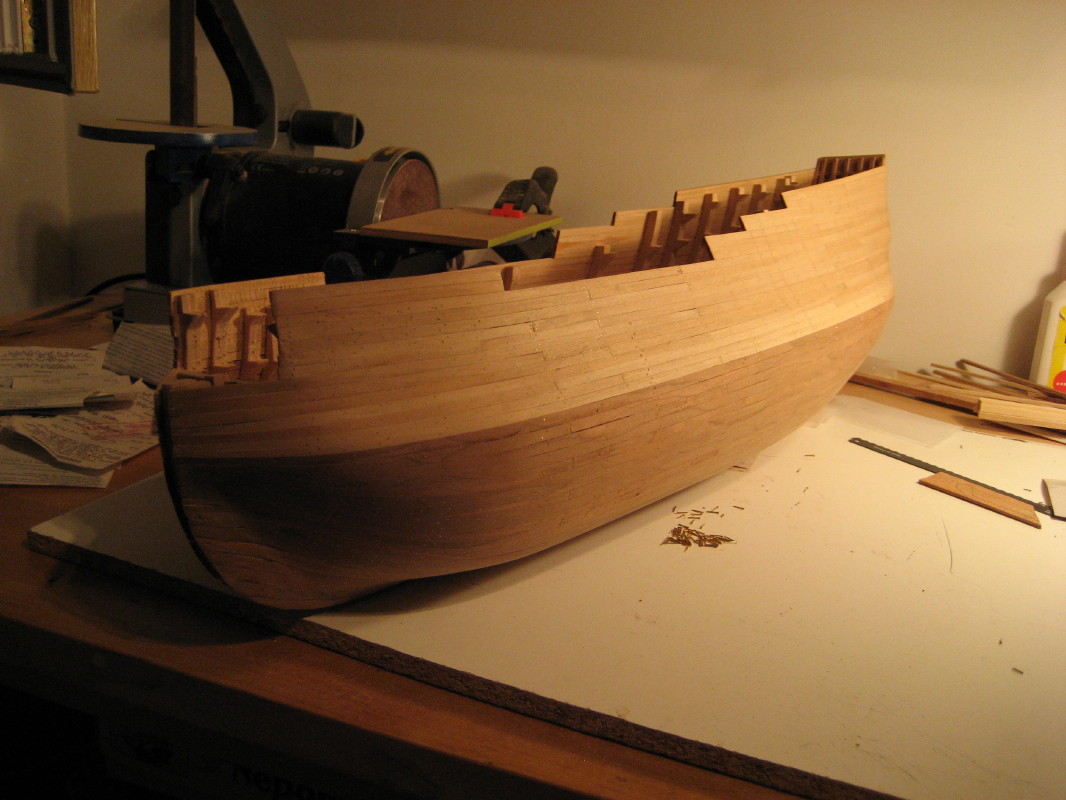

Así pues tengo bastante parado el tema aunque os pongo fotos de lo último realizado.

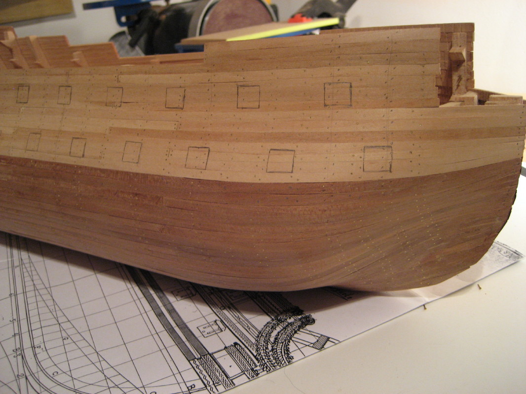

conjunto lijado
conjunto lijado

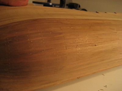

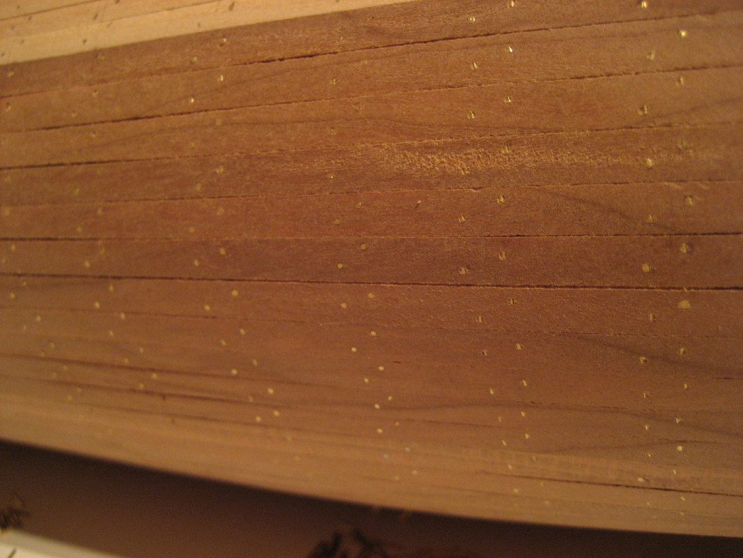

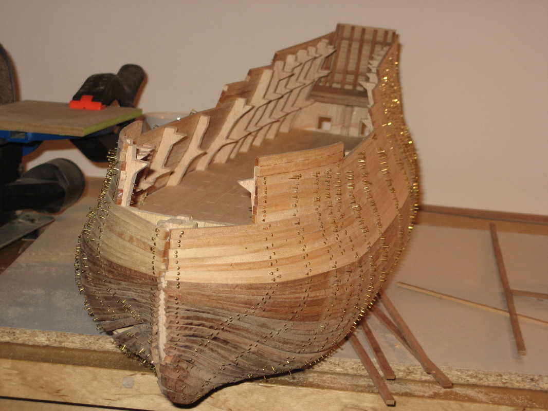

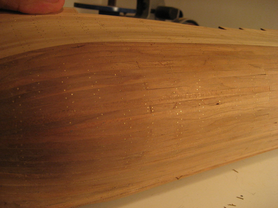

como el barco tiene pocas cuadernas , de lo cual me arrepiento , he simulado nuevas en la clavazón. No hay problema pues las tracas son de 3mm de profundidad .
La clavazón iba en clavos metálicos. he dejado claras anchas segun sitema Gaztañeta pues la cuadernas  estaban más separadas que en navios posteriores.

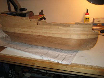

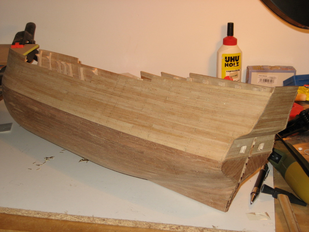

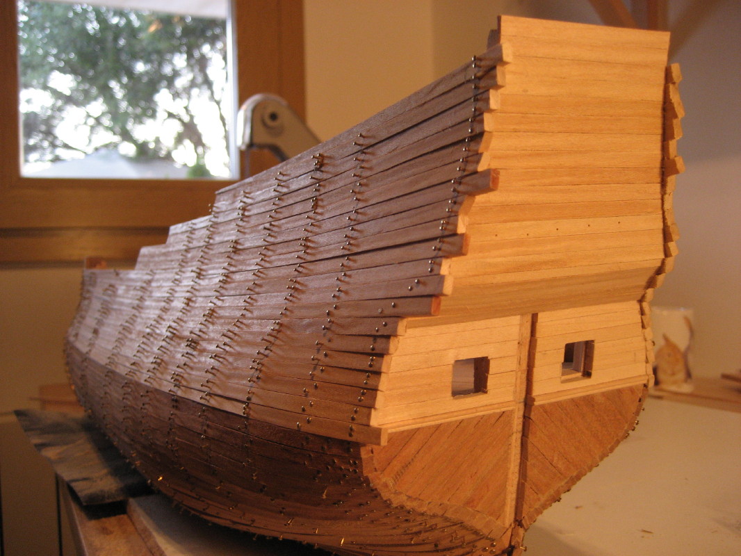

vista popa
vista popa
el forro de casco y amura practicamente terminado. así estaba el barco.

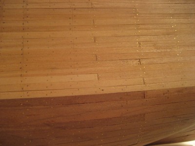

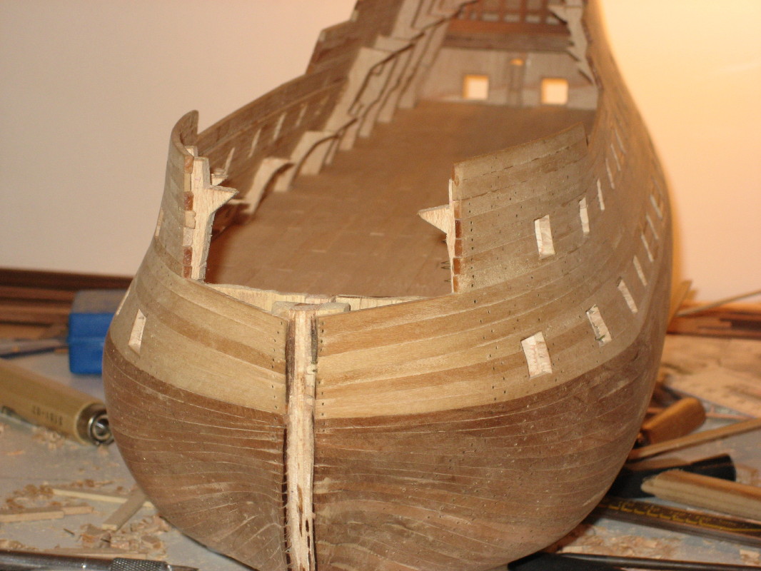

para acabar de pulir el casco y amura he utilizado una lijadora electrica y lijas de diversos grosores.
dejo unos 3cm entre tronera y tronera
pintarlas en su sitio lleva tiempo pero no es complicado
como se puede apreciar la clavazón en la amura solo está pintada pues la clavare al abrir las troneras.
casco pulido  y claveteado

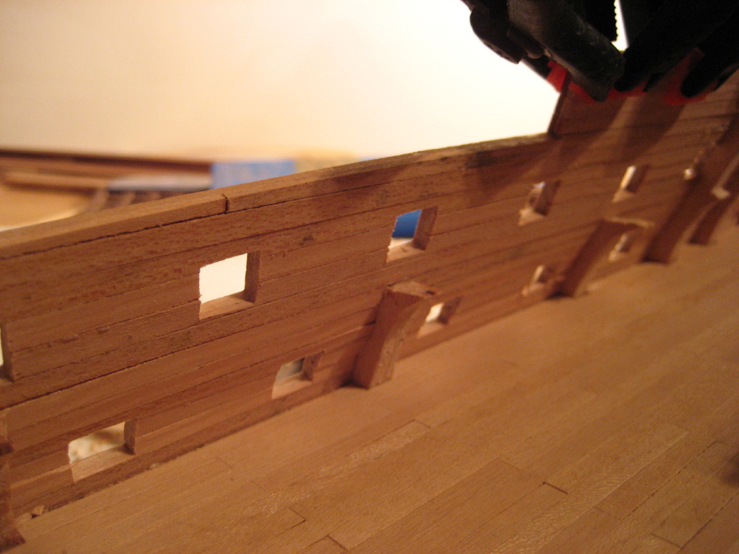

Para mi a partir de ahora la construcción se vuelve más interesante.
son las últimas fotos por ahora.

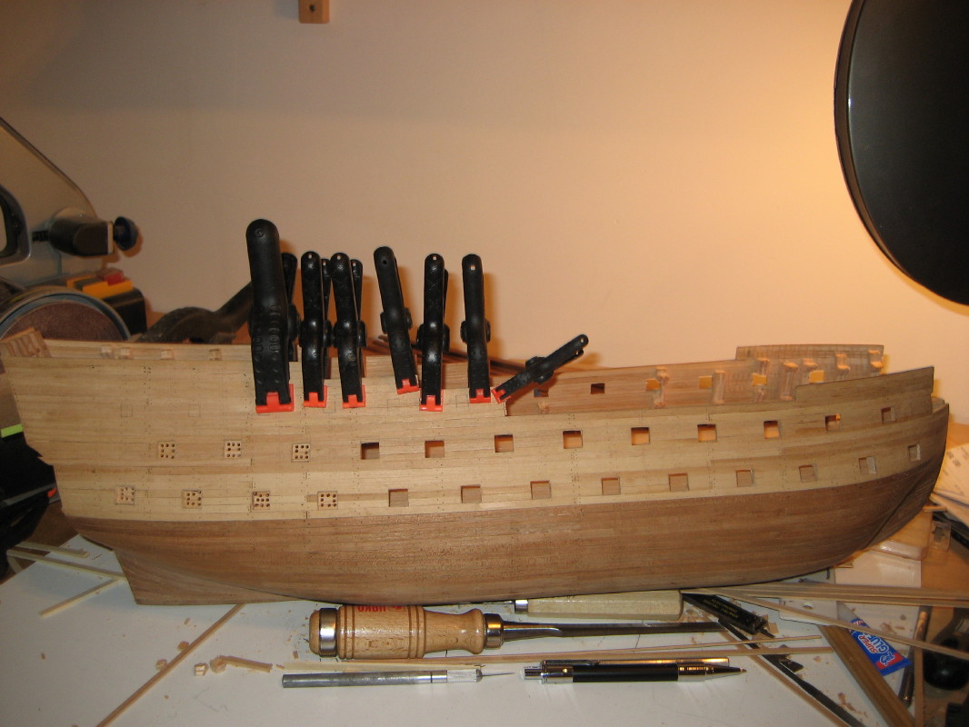

todas las troneras de 1ª bateria abiertas
otra vista
otra vista

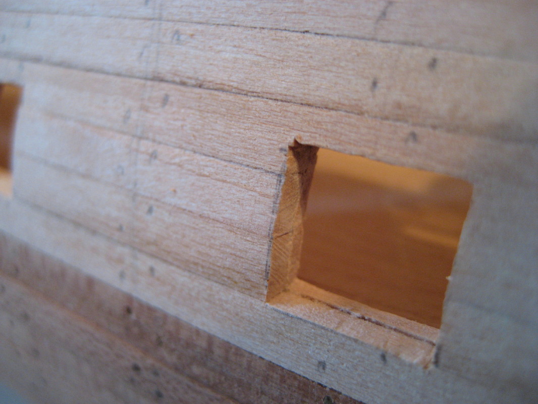

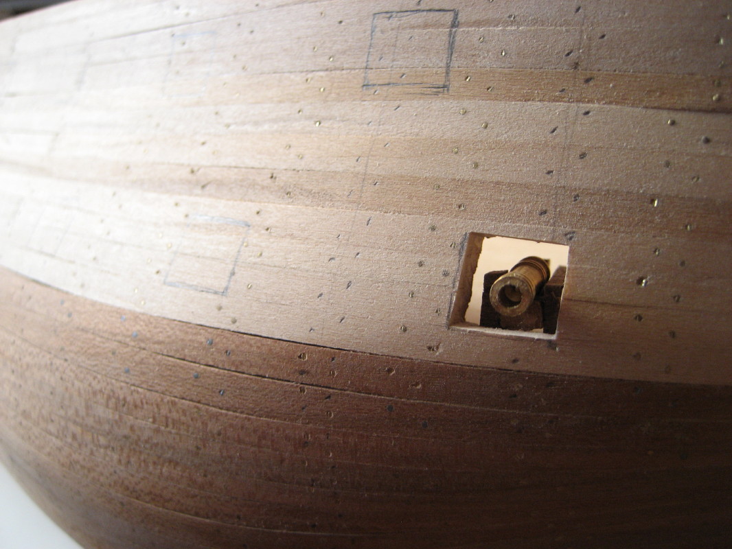

abierta tronera , me ayuda en la guia un viejo cañon del Nepo que hice hace años

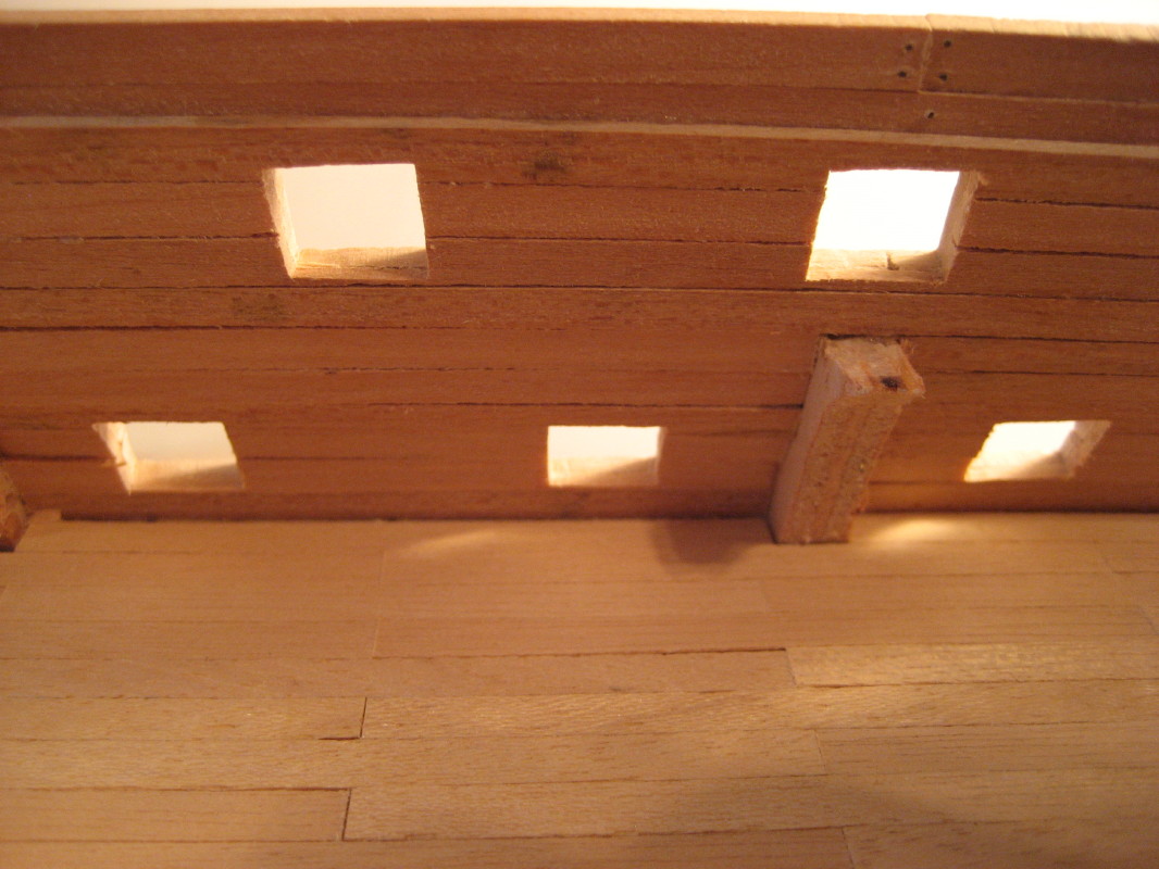

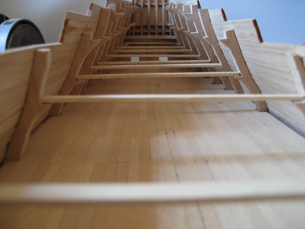

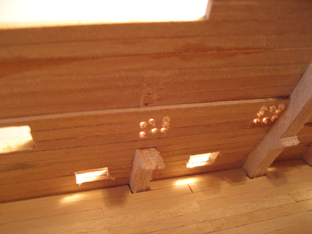

colocare mas baos para darle riguidez a la segunda cubierta
coloco los baos sobre las falsas cuadernas , es un poco tosco pero recuerdo que va cubierto y esto no es una enramada, con lo que busco únicamente funcionalidad.

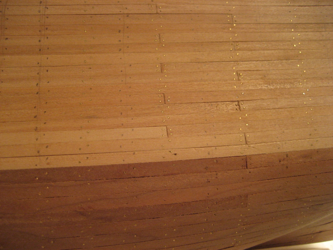

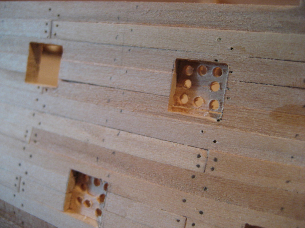

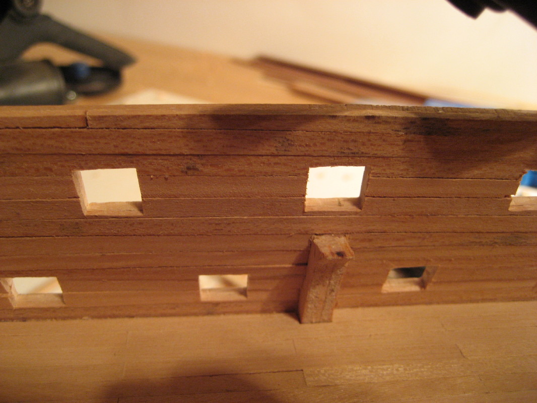

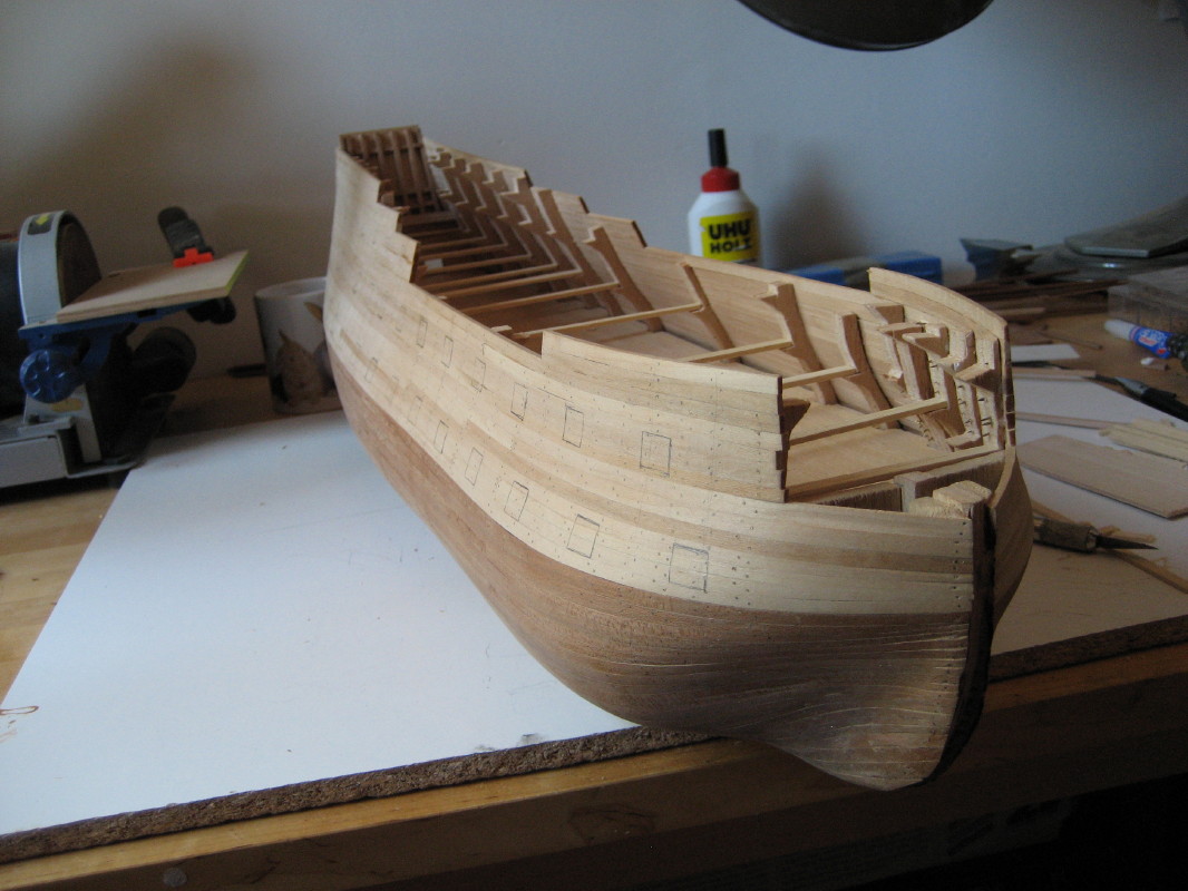

sigo con unas fotos de la amura una vez terminada las portas de la bateria principal y alta , las del alcazar de popa de momento no las abro hasta no tener bien tomadas las medidas de dicha cubierta. En principio mi idea es que sean circulares aunque en los planos del MNM y en el libro de JL Rubio indican cuadradas , dada la época me encaja más en circulares.
Los avances no se notan mucho pues entre calcular la ubicación exacta de las troneras , pintarlas y cortarlas me ha llevado un buen tiempo .
También estoy haciendo un doble forro interior en la amura para darle solidez y grosor mínimo necersario, no es compliacado pero lleva su tiempo ya que lo primero que tengo que hacer como en anteriores casos es fabricar las tracas...
Mi idea es que todo el modelo sea de fabricación propia sin piezas de otros kits o de tiendas especializadas....Hay trabajo pues
despues de pegarlo simularé el claveteado exterior.
otra vista
otra vista

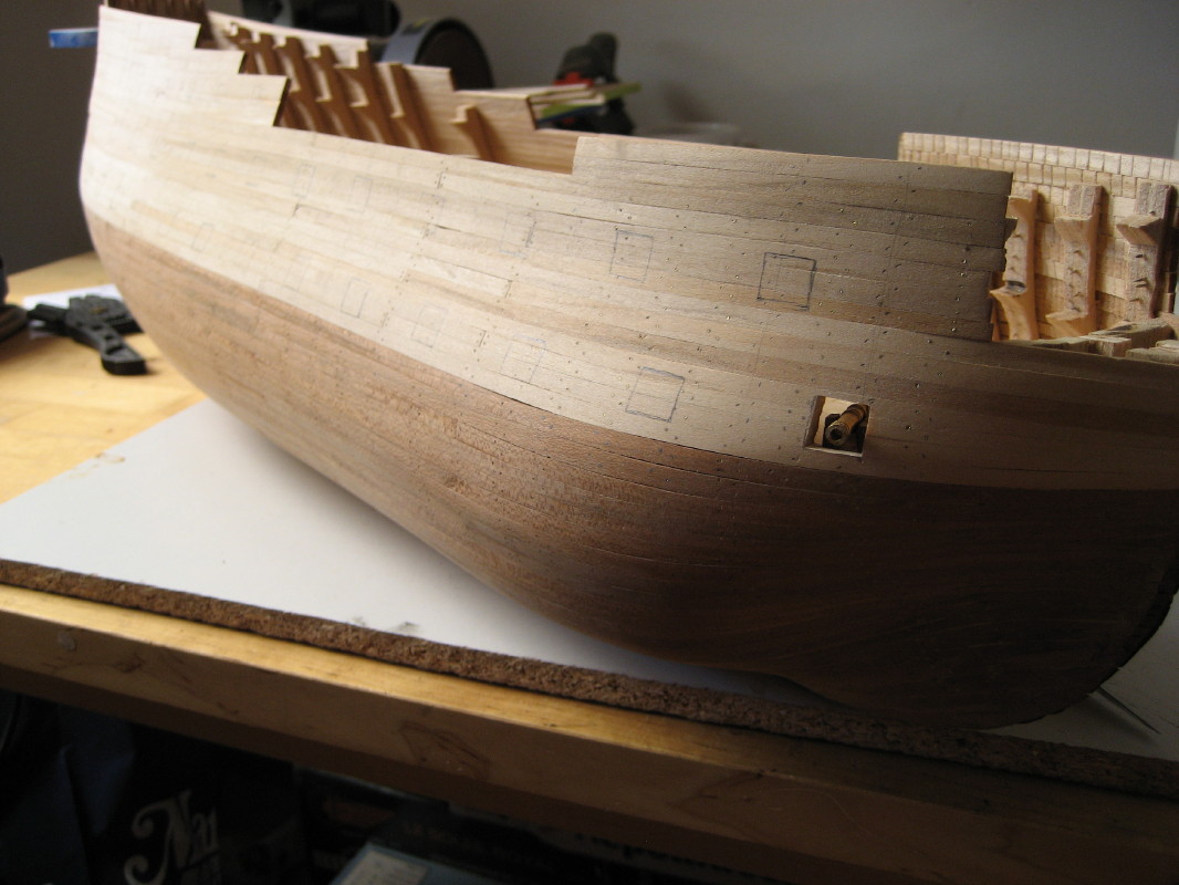

las falsas cuadernas que se vean en el combes las elimino
así queda , falta poner el marco interno que irá en tilo.
una vez abiertas todas las troneras  , vuelvo a abrir el segundo forro interno con ayuda del taladro
pakkus
Mensajes: 755
Mensaje por pakkus »

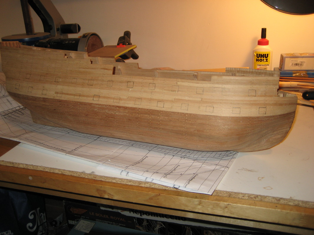

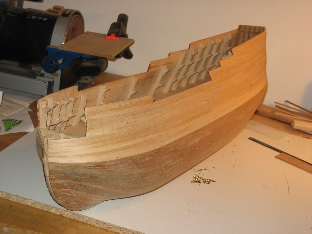

la amura tiene un grosor de más de 4 mm.
Una vez que acabe todo esto me pondré con la Roda , quilla , codaste y con las cintas que por cierto no se cortan por las troneras.
Los cañones que eran de hierro no tengo muy claro como hacerlos pues , o bien los torneo en latón para lo cual me hará falta comprar un torno de metales , o bien los haré fundidos para lo que ya empiezo a mirar ideas que ha visto por aquí , je , je...
ultima
ultima
todavia falta un último lijado y pulido para quitar restos de cola
