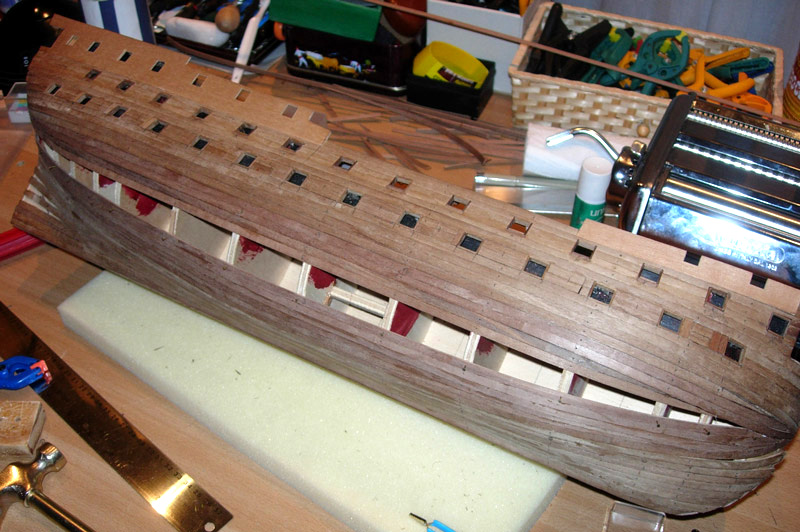

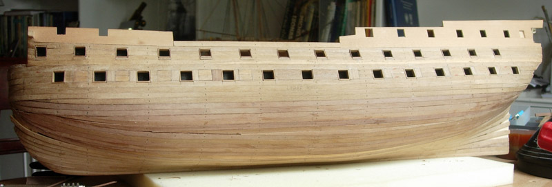

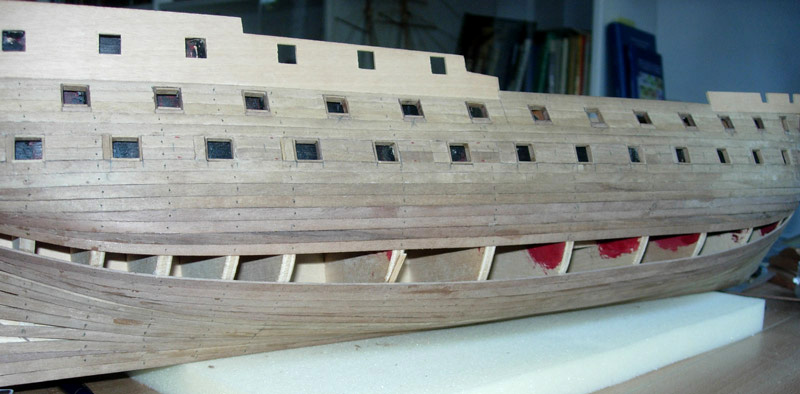

Forrado del casco avanzando a buen ritmo y casi completo. Para doblar las tracas comencé utilizando el patito de Luis, pero últimamente, a raíz de una conversación con Ramón en una reunión de la Real Liga Naval Española, he utilizado una máquina para hacer pasta italiana. Ambos sistemas tienen ventajas e inconvenientes. La máquina de pasta es más rápida y cómoda de utilizar, no hace falta humedecer la madera, pero en mi experiencia las tracas se rompen con más facilidad. Al final es cuestión de gustos.
La próxima fase después de completar el forrado será poner atunes, añadir roda, quilla y codaste, y enmasillar para comenzar con el segundo forro.

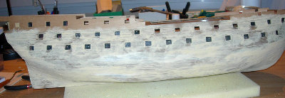

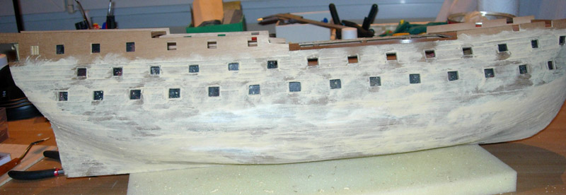

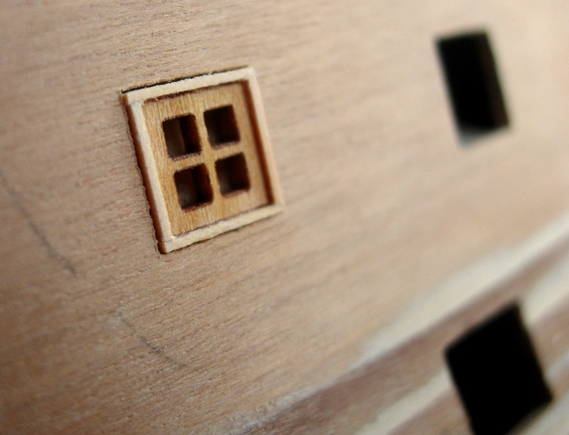

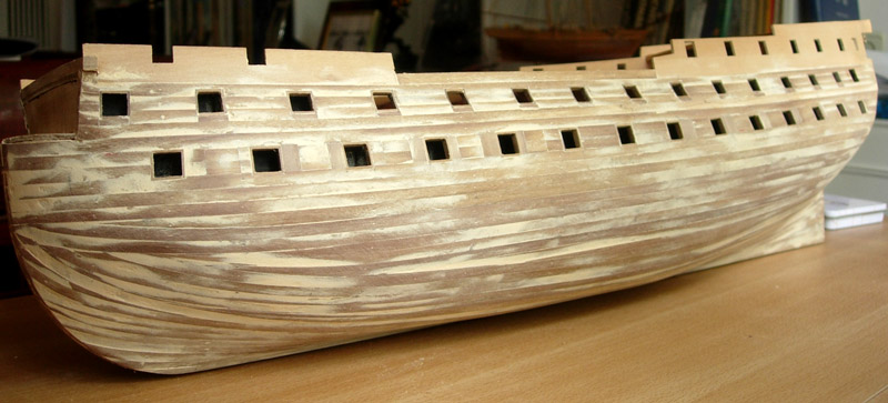

Este es el resultado de la primera tanda de lija. He aprovechado para lijar la proa de manera que adquiera la curva en la que ha de encajar la roda. El casco va adquiriendo una línea más suave, a la vez que se hacen patentes las irregularidades que hay que corregir. Daré una segunda ronda de Aguaplast y más lija, hasta que el acabado sea lo más regular posible. A la vez, voy completando algunos detalles, como los ventanales localizados al lado de los jardines, que fijaré definitivamente cuando comience con el segundo forro.

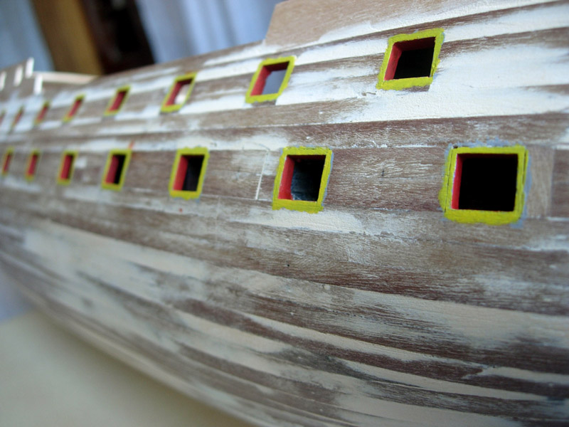

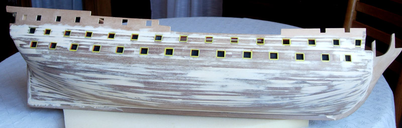

He añadido la roda, la quilla y el codaste. En total el casco ha sido enmasillado y lijado tres veces y creo que los defectos más grandes han desaparecido prácticamente. También he pintado los marcos de las troneras en rojo, y la parte exterior en amarillo, ya que el segundo forro irá en ese color (a excepción de las cintas, obviamente, que irán en negro.

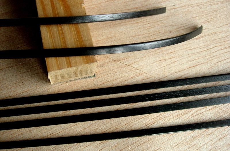

Estoy preparando las cintas con listones de 3 x 1 mm y de 4 x 1 teñidos con tinta china (El resto del doble forro irá a base de listones de 3 x 0.5 mm pintados de amarillo). A las que tienen mayor curvatura les he dado la forma adecuada y el acabado en negro va siendo bastante decente. A la hora de pegarlas sobre el casco había pensado fijar algunos puntos con superglue y dar el resto con cola blanca. Si doy solo cola blanca no se mantendrán en su sitio durante el tiempo necesario para que seque. En barcos anteriores he utilizado cola de contacto y tengo mis dudas sobre si no debería hacer lo mismo en este caso. Expertos: ¿qué pensáis sobre esto?¿Alguna sugerencia?

Las tracas para las cintas ya están casi terminadas, solo les falta una pasada de goma laca y lana de acero. Las he preparado con tres o cuatro manos de tinta china con sus correspondientes pulidos con lana de acero.
