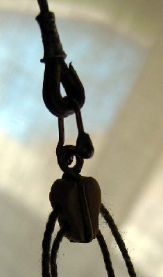

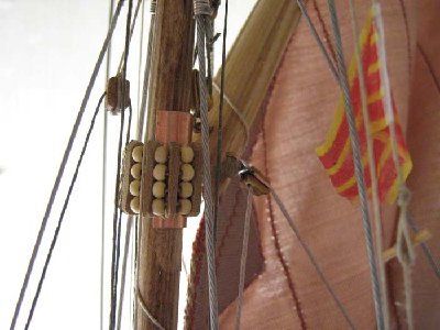

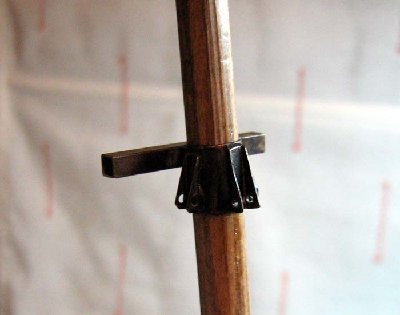

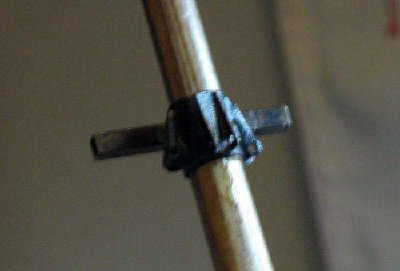

Bueno, para comenzar he resuelto el collarín de anclaje de la cruzeta, el estay y driza de la trinquetilla, los obenques bajos y la driza de la percha de la cangreja. Todo en un solo herraje, inspirado en el del Nuevo Sofía, realizado con plancha de cobre, perfiles de latón y estaño-plata de soldar. Envejecido con pavonador Perma Blue en gel. Le da un tono de bronce viejo realmente atractivo.
Las escuadras de refuerzo vertical, permiten intercalar entre cada dos, hasta tres diferentes elementos. Se cerrarán con un pasador en cada lado.
El perfil cuadrado recibirá la cruzeta que, seguramente la haré de boj.

En las fotos veo que queda un tono muy negro, en la realidad es un bronce muy viejo, color tabaco oscuro. Tanto el estaño como el latón

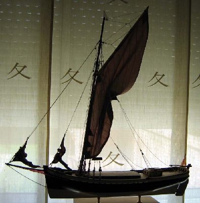

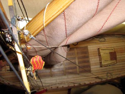

Hoy he acabado la vela, en unos días creo que lo habré acabado.
Ya te enviaré un reportaje, Joaquín.

Joaquín, el galeón ya está acabado, mañana le haré un reportaje fotográfico y ya quedaremos, por si lo quieres incluir en el reportaje de los galeones.
Finalmente lo he bautizado "XA VOU", como me sugeriste.
Solo una duda, enlazada con una pregunta que ya me hiciste un día, ¿Como llevaban los remos los galeones? Me refiero a su forma y estructura.
Gracias.

No he visto ningun galeón con remos, todos los que hay ahora tienen motor. Solo he visto un modelo de galeón de dos palos con remos tipo dorna en un costado puestos como en las dornas. Piensa que las dornas son de la misma ría que la mayoría de los galeones, asi que no va desencaminado, pero tambien pienso que valdrían dos remos normales un poco grandes.
Lo que tienes es que redondear la roda, tal como lo tienes queda muy raro.

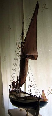

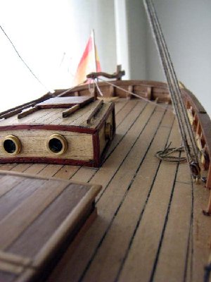

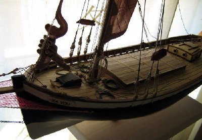

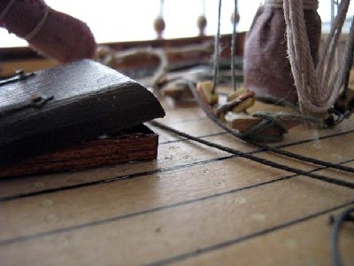

Bueno, ¡Aquí está!, ya se que hace una semana que lo anuncio, pero que si por fas o por nefas, unos por otros, la casa sin barrer.
Os pondré unas cuantas, ya se publicará un reportaje más detallado.
He redondeado la roda,
Saludos a todos.
