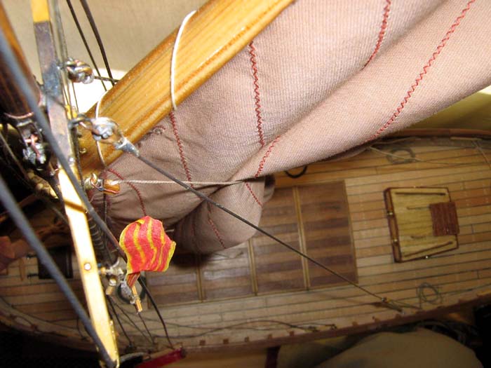

Bueno, para comenzar he resuelto el collarín de anclaje de la cruzeta, el estay y driza de la trinquetilla, los obenques bajos y la driza de la percha de la cangreja. Todo en un solo herraje, inspirado en el del Nuevo Sofía, realizado con plancha de cobre, perfiles de latón y estaño-plata de soldar. Envejecido con pavonador Perma Blue en gel. Le da un tono de bronce viejo realmente atractivo.

Descubrimiento. Siguiendo los consejos de Giro he encontrado cable de acero para pesca, además lo llaman así. Existe en varios calibres entre 0,5 y 1 mm, y en las pruebas que he hecho apenas es perceptible el problemas de la dilatación.ramon escribió:............Por cierto, ¿que tienes pensado para los cables de acero? el mío en puridad tambien tiene que llevar algunos (por lo menos) cables de acero... simular cable de acero es un problemilla
Lo he encontrado tanto en el Corte Inglés, sección de caza y pesca, como en Decatlhon.
En cuando acabe la jarcia fija pondré algunas fotos con el resultado.
