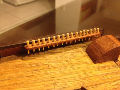

Novedades: El proyecto esta irreconocible ajaj, desarme medio barco para hacer el forro nuevo, cada vez que lo veo me largo a llorar ajajaj, despues voy a subir fotos de como viene!
Tambien hice como las 110 cabilleros que necesitaba, son de 1cm de altura y 2mm en la parte mas ancha y 1.25 mm. Son ultra sencillas, pero me encantan como quedaron!!

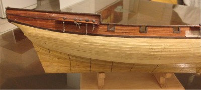

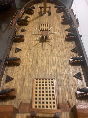

Re: Bergantin 8 de febrero 1827

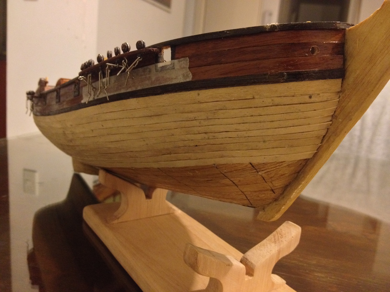

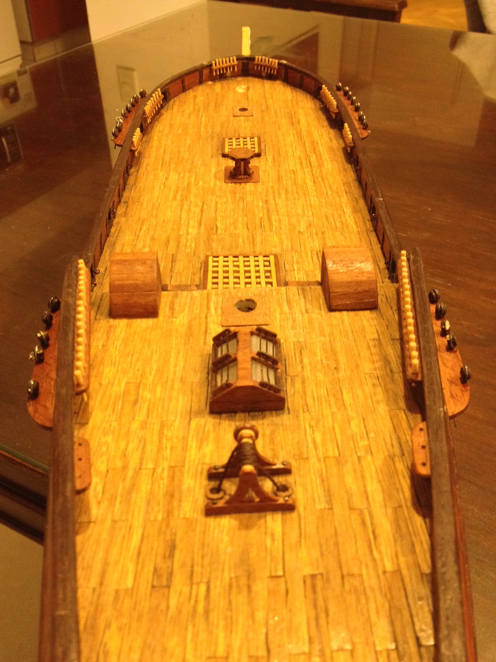

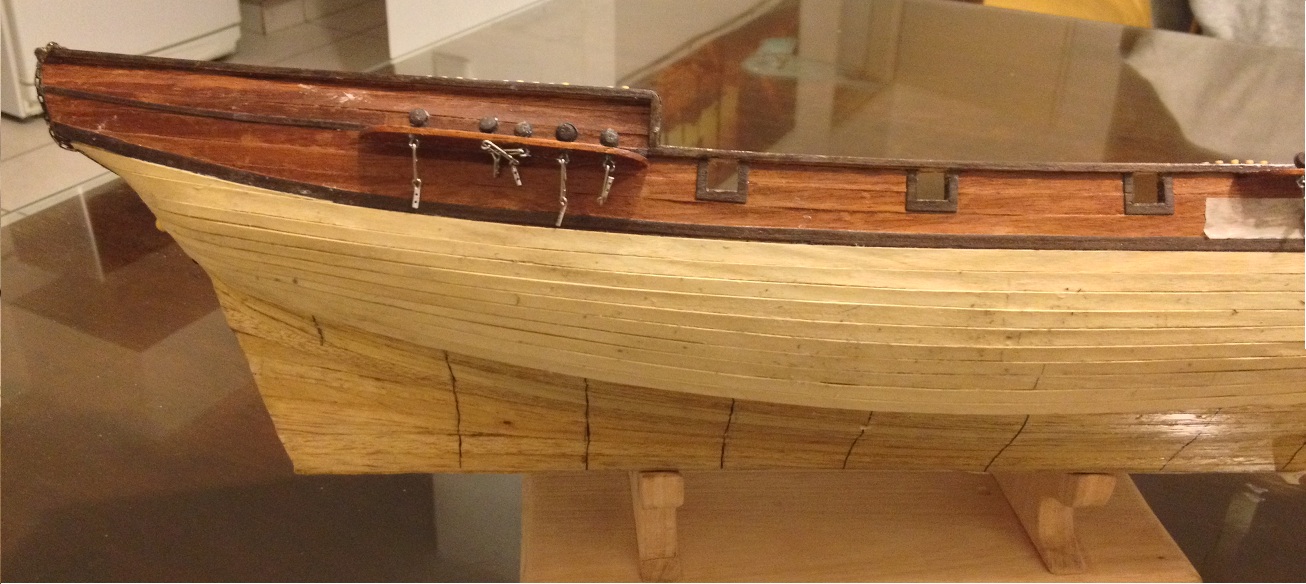

Aqui las fotos prometidas,
Aclaro, el forrado del casco NO esta terminado, le falta una muy buena lijada,( por ello las irregularidades y restos de pegamento ) y estoy viendo la posibilidad de pasarle hilo marron oscuro/negro entre las maderas del forro para simular el calefateado, que opinan de esto último??
Espero que les guste!
Hola Nico, me parece que se te puede complicar intentar colocar un hilo para simular el calafateo, esa técnica se utiliza a medida que se va colocando las tablas de cubiertas. Una vez realizada la cubierta puedes usar otra técnica para simular el calafateo: la de mezclar cola rebajada con un poco de agua y ceniza de cigarrillo, una vez aplicada a pincel se retira con un trapo húmedo para quitar los restos de cola y dejar que entre las uniones. Antes usar esta técnica es recomendable hacer una prueba fuera del modelo a modo de práctica y para tomarle la mano. Resta solo pasar una lija cuando todo se encuentre seco.
Quizás algún compañero tenga alguna otra técnica para simular calafateo.
Me gustó mucho el cabillero, muy prolijo y simétrico, las cabillas se notan que tiene un torneado pero, opinión personal, deberían ser más redondeada la cabeza de la cabilla.
Una forma practica que queda muy bien es colocar cola blanca o de carpintero en la base de la traca o tablazon de cubierta a pegar y en los cantos plasticola(la de colegio)negra
Juan
Juan
En el mensaje anterior me olvide de comentar que las tracas o tablazon se pegan a tope y la plasticola sobrante se lija una vez seca y queda una linea fina de color negra

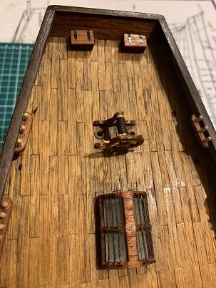

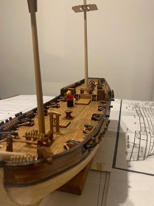

bueno... ha estado 5 años parado esto...
Había eliminado el modelismo de mi vida por no tener el tiempo necesario, pero la cuarentena me ha dejado sin escusas...
He vuelto y espero que sea definitivo para darle cierre a este barco!!

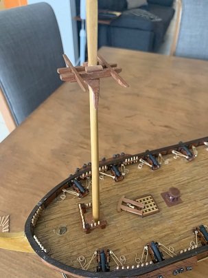

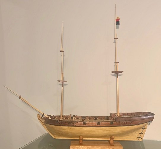

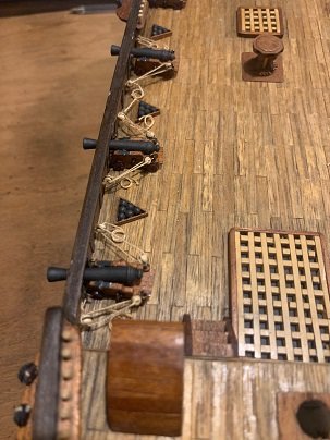

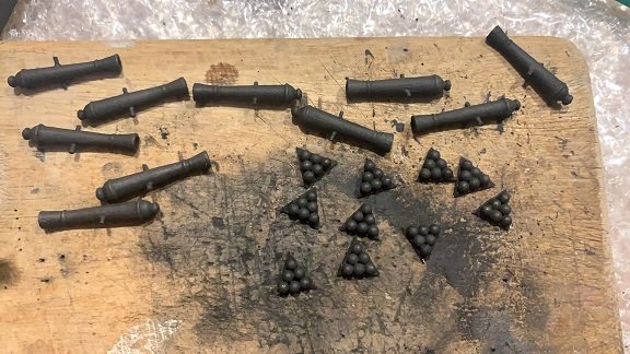

Le terminé el segundo forrado al casco.

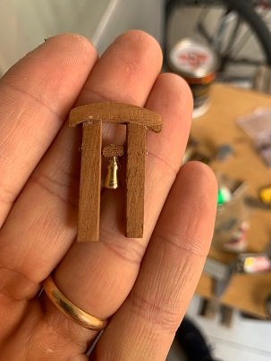

hice los cañones, mástiles, algo de decoración de cubierta, y un par de cosas más, paso fotos
La jarcia al ser la primera que haré en mi vida he decidio cambiar los planos del 8F por los del Fair American, ya que son prácticamente iguales, pero del 2do cuento con mayor detalle y ayuda para realizarlo lo más correctamente posible.
Se aceptan consejos observaciones y sugerencias, (solo aviso, los únicos mástiles pegados son los q están contra el casco, el resto solo presentado y no pegado, y falta pintarla
Saludos!
Saludos!

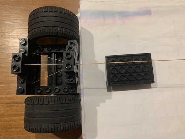

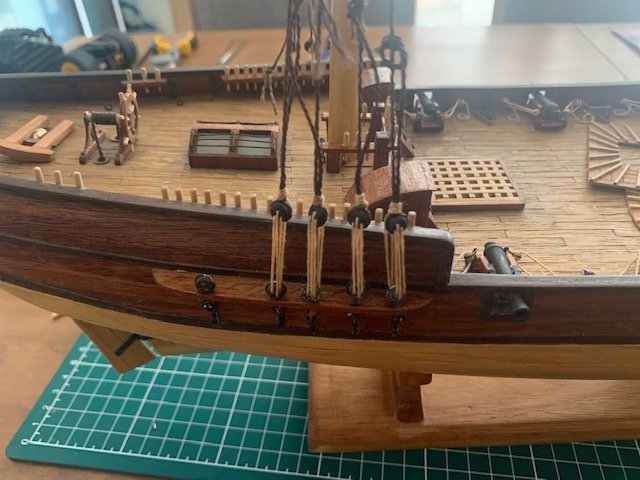

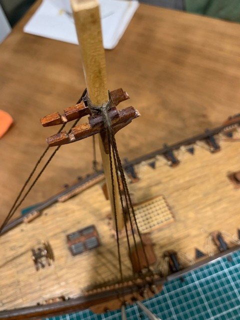

Buenas!

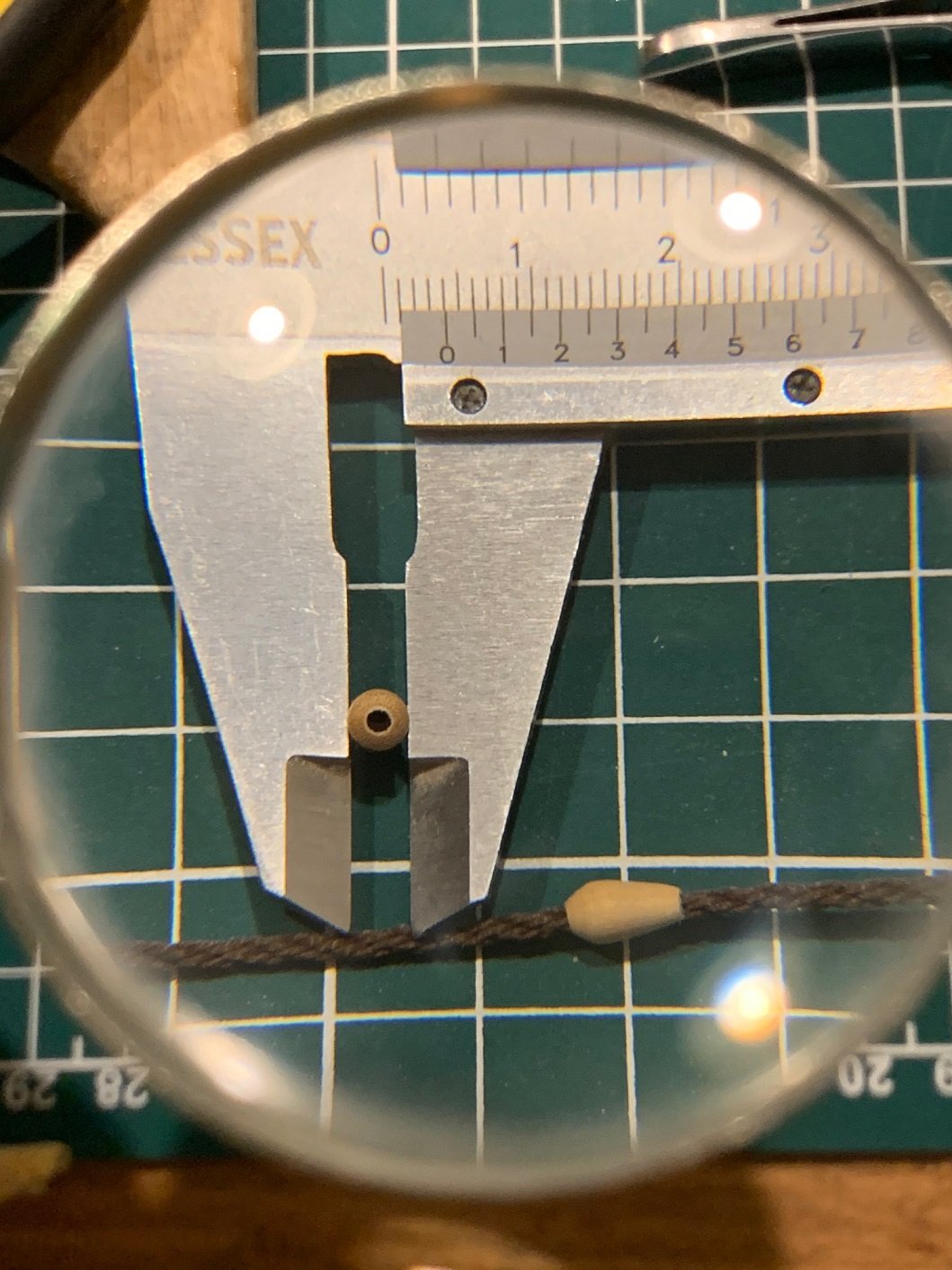

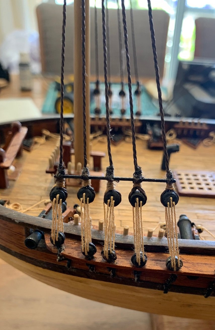

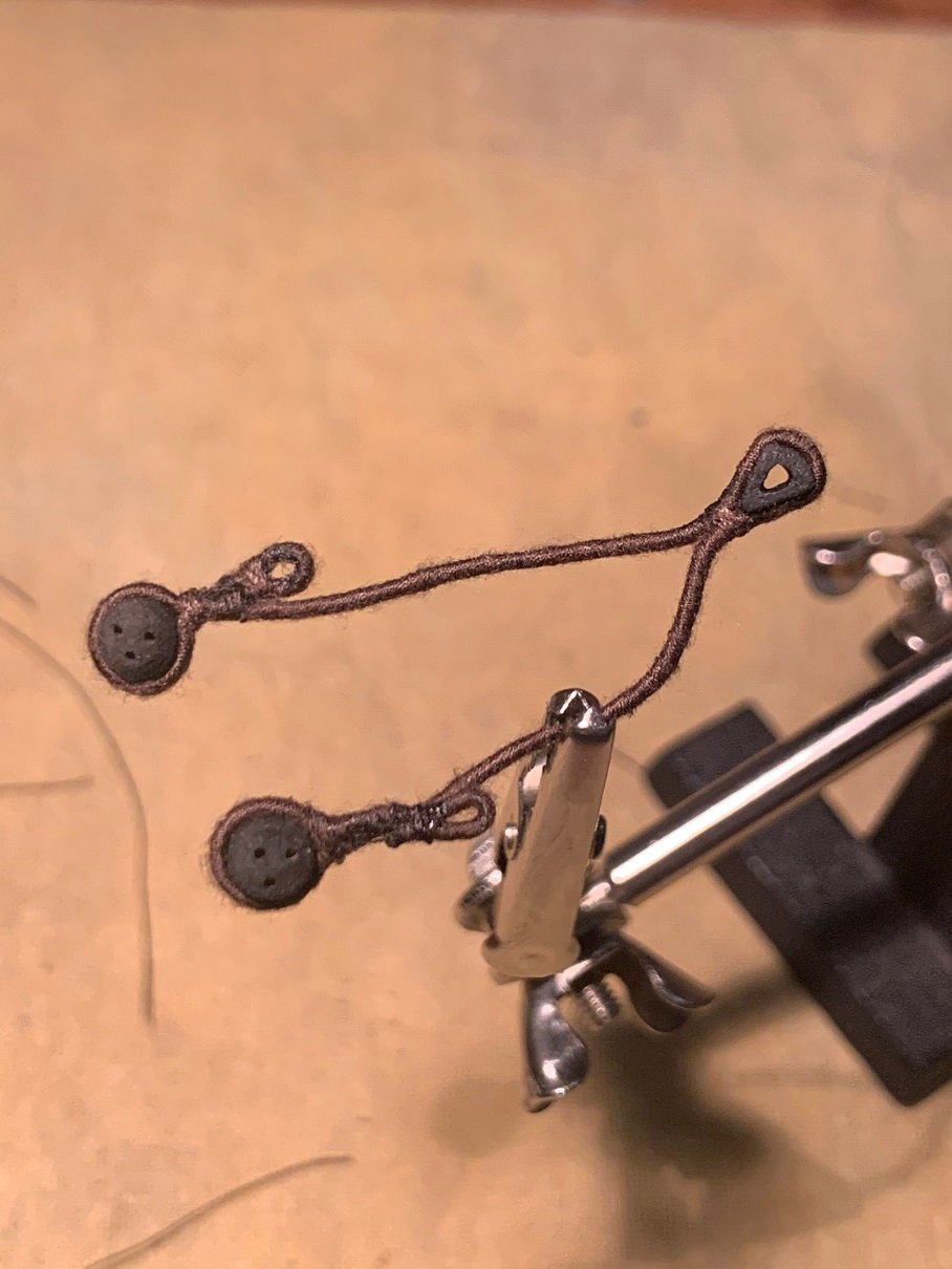

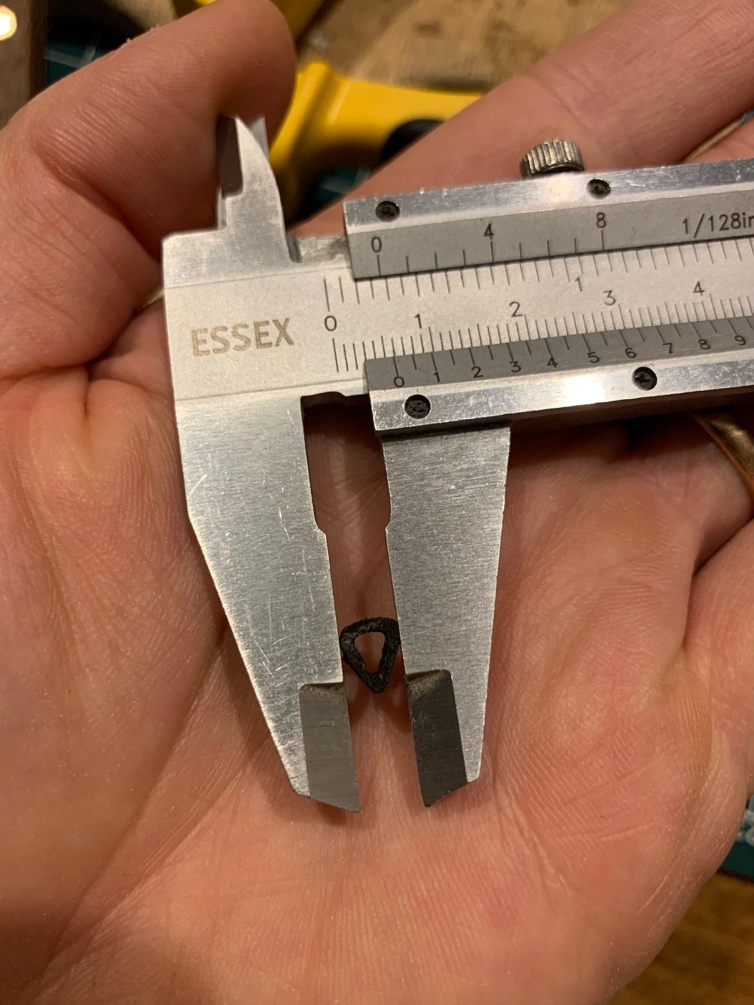

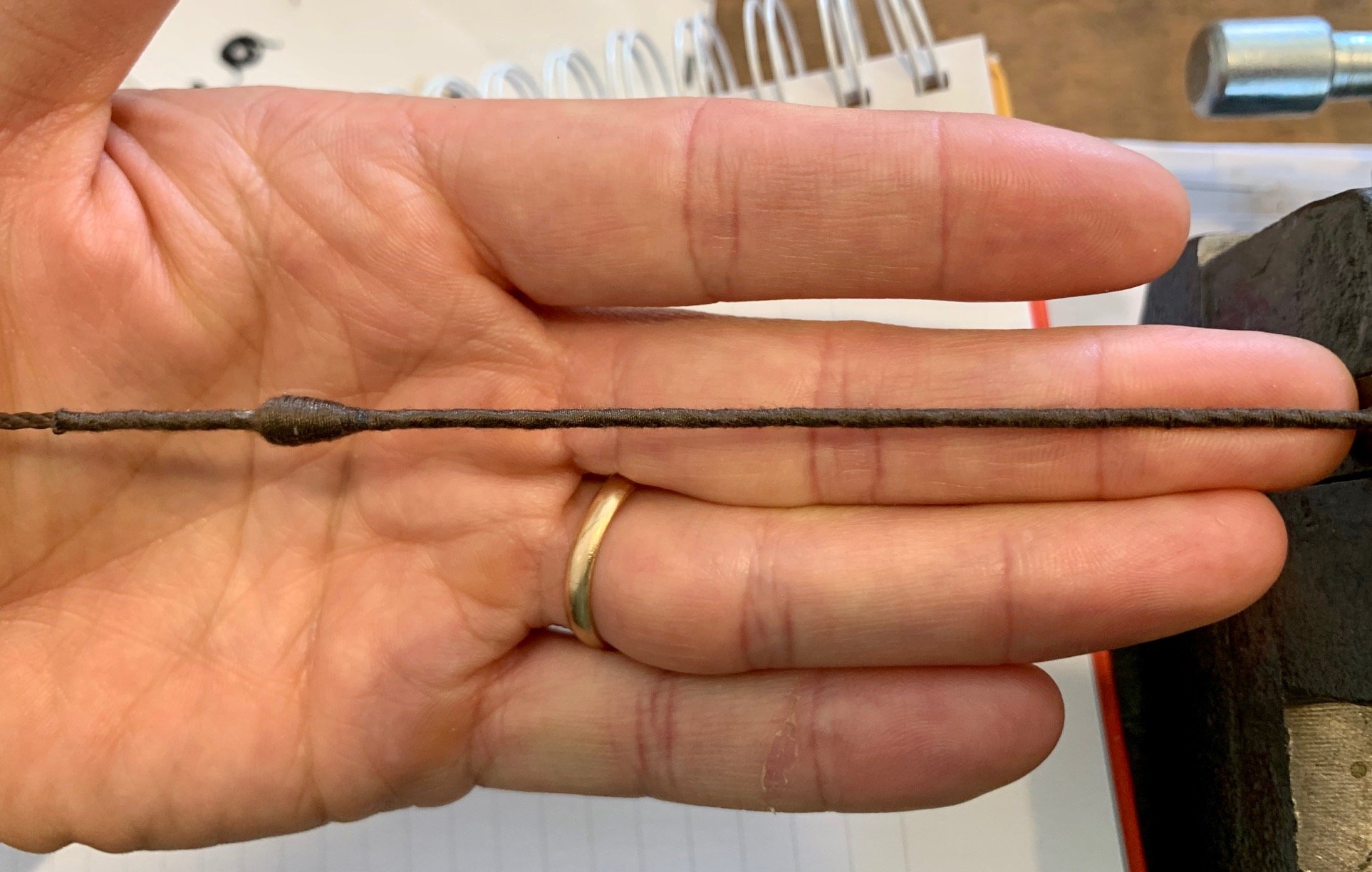

He comenzado a colocar los obenques del mayor., previo tuve q realizar todas las piezas...

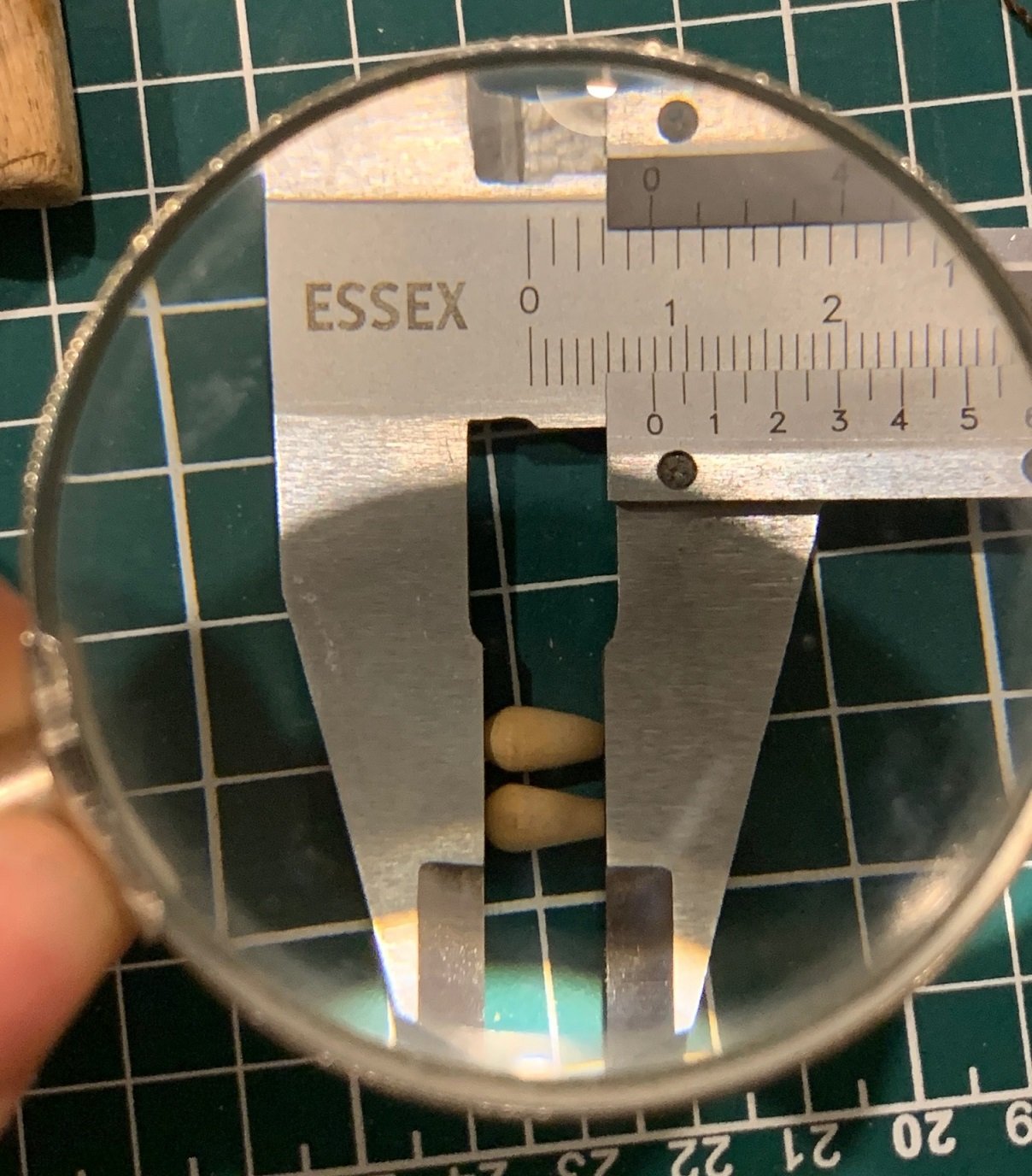

Para ello hice cerca de 60 vigotas ayudándome de un taladro fijado y luego una plantilla para realizar las 3 perforaciones(paso foto).
Luego a trenzar cabos con una maquinita de Legos, el hilo de la foto tiene 0.6mm de grosor.
Hay algunas vigotas que han quedado apenas torcidas y quería saber si alguien tiene algún tip para dejarlas bien.
(Pensaba de en lugar de poner el primer flechaste, pasar una maderita de 1x1mm y ayudarme de la misma para enderezarlos).
y la última pregunta (por ahora), los flechastes irían color claro o mismo color que los obenques?
Saludos!
Saludos!
Casualmente estaba mirando por Internet el modelo del Navío Real Borbón, que está en el Minúsculo Naval de Madrid, en un par de fotos se ve a los flechastes del color de los obenques.Nico Vila escribió: Mar May 05, 2020 7:17 pm Buenas!
Saludos!
Parece lógico si los consideramos jarcia fija.
En la fragata que estoy realizando, pienso aplicar ese criterio. Estoy pintando los palos, aquí que no me falta mucho.
Lo llevas muy bien al modelo, felicitaciones
Buenos días Nico. Ante todo decirte que estás haciendo un bonito modelo, una lástima que lo tuvieras aparcado sin terminar.
Los flechastes van en negro/marrón oscuro. Estaban embreados y protegidos, además de la mugre de los pies de los marineros que subían por ellos.
Jaime
Jaime

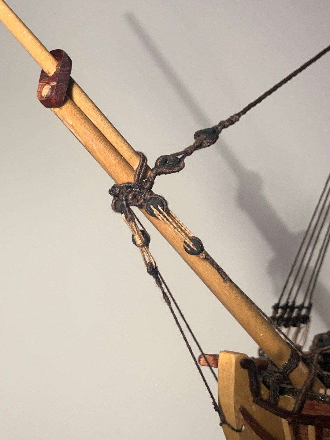

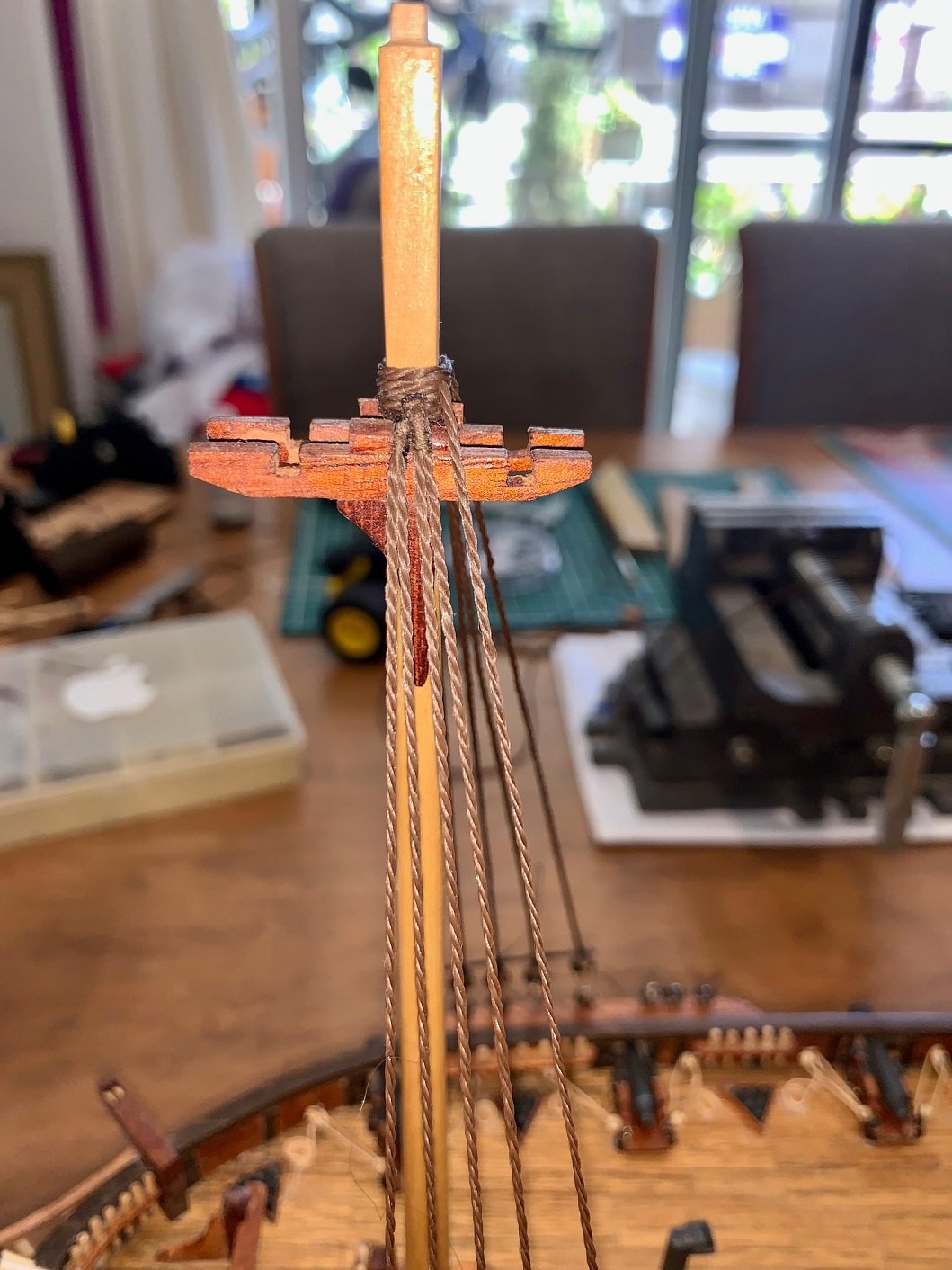

Muchas gracias a ambos por la respuesta!

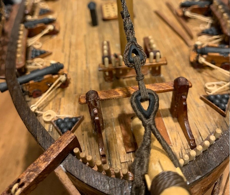

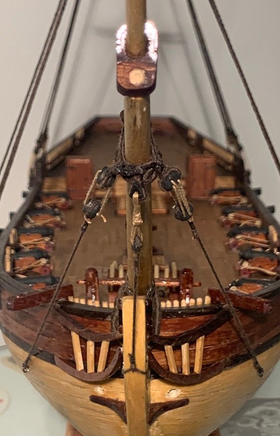

He podido terminar de poner todos los obenques y enderezar las vigotas, para ser la primera vez contento con el resultado, me llevo varias lecciones para el próximo modelo!
Antes de comenzar con los flechastes, me dedique a los estay (en fotos el del mayor) y sus elementos. (Por otra parte estoy teniendo mis dudas/ problemas con respecto a los diámetros de los cabos, hay alguna tabla o libro del cual pueda sacar las escalas reales?)

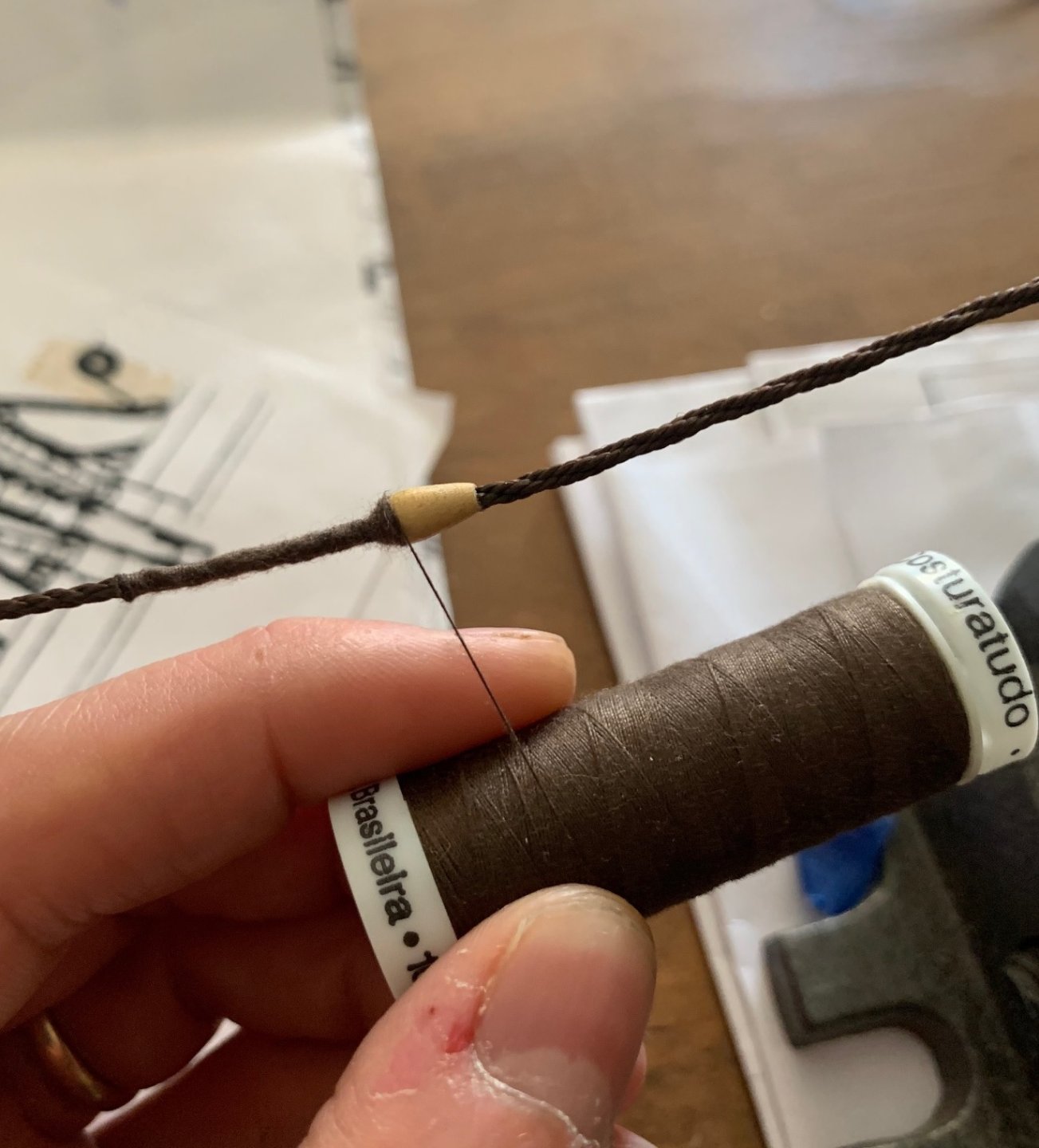

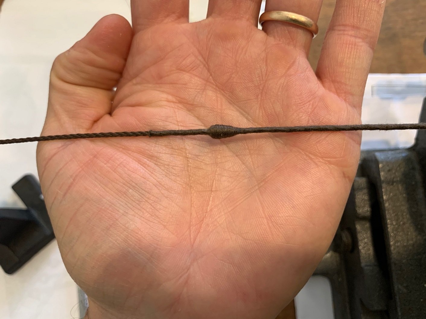

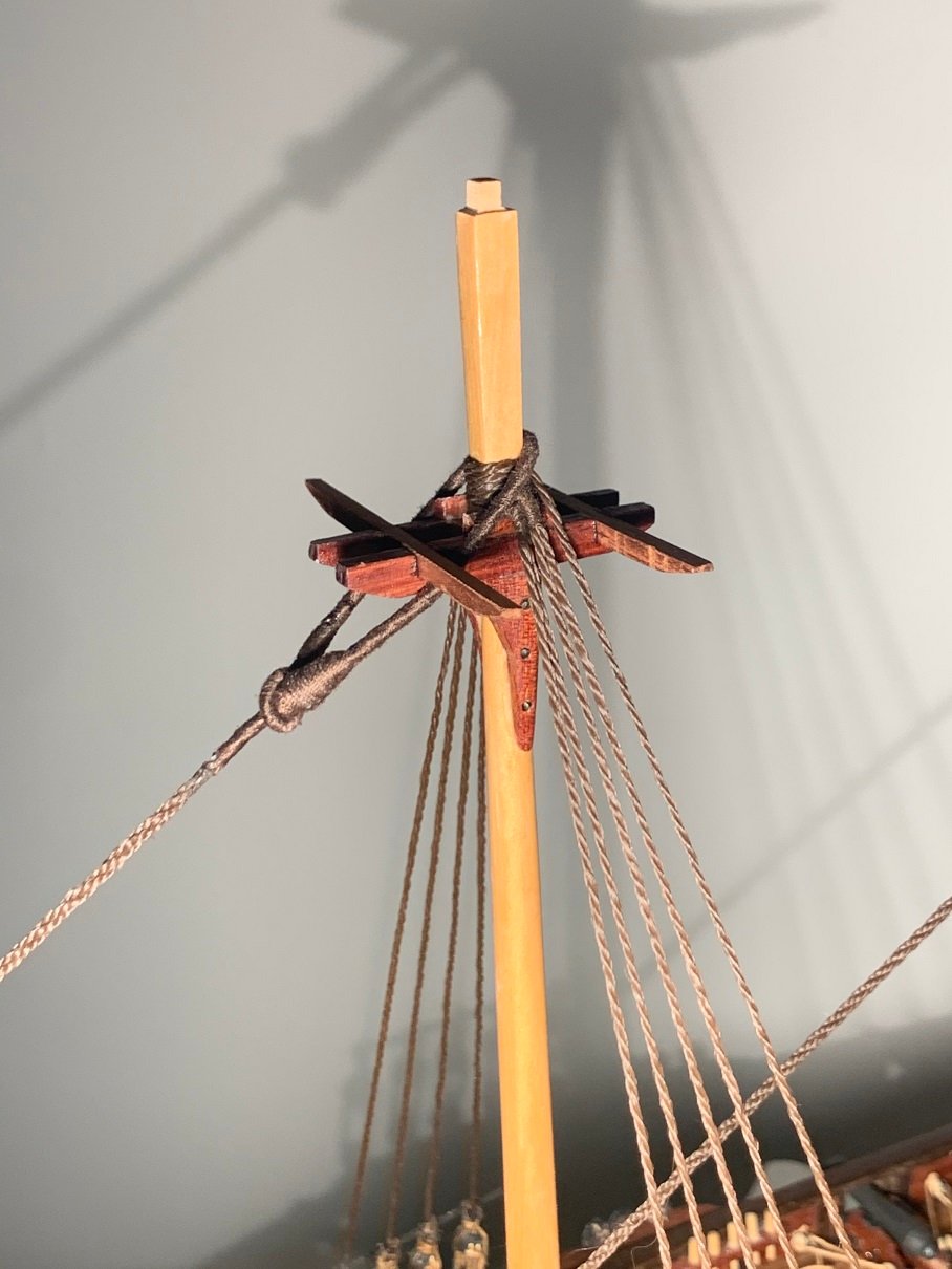

Buenas!

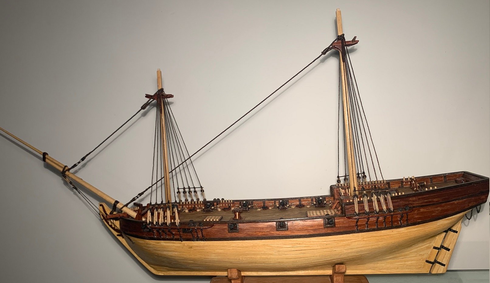

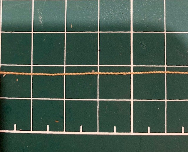

He terminado la primer parte de los estays
Estoy realmente intentando hacer lo que me resta bien, por lo q aprecio retos y consejos!
A falta de poder comprar hilos, a todos los logro colchandolos a partir de varios hilos de cocer. Y experimentando distintos diámetros/ Q hilos.
Sigo sin poder encontrar tablas con las medidas reales, con lo cual me estoy guiando (a ojo) con fotos de otros modelos del foro adaptando a mi escala.

- Mensajes: 6005
Hola Nico , la Monografía de la Toulonnaise trae todos los diámetros y creo que es del tamaño de tu barco. La tengo, pero no sé dónde , mañana miro y si está te la mando, está en francés. Se puede comprar en la AAMM de París.
Está a 1..75
Está a 1..75
