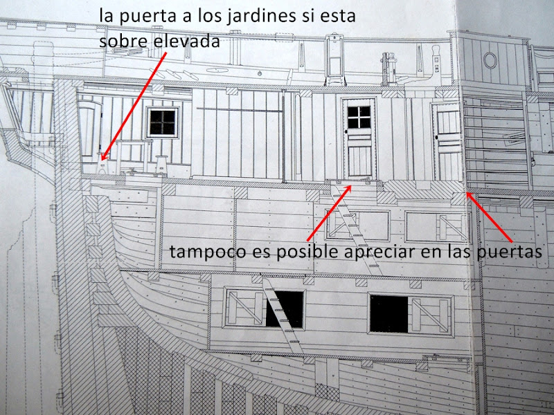

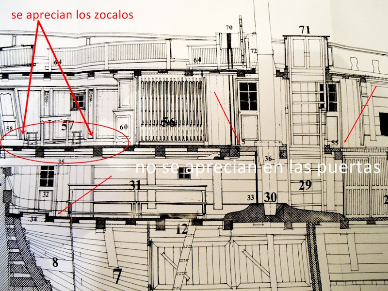

Isidro, me parecen interesantísimas estas fotos que has puesto de interiores, y aunque yo me tengo que ajustar estrictamente a lo que tengo marcado en el plano, voy a investigar este tema de la parte baja del acceso a camarotes, y realizare las consultas pertinentes.
Advierto en ellas aparte de que hay variedad y que no está claro que todo sean marcos de puerta, mas lo que sí es cierto es que todas están con un fijo en su parte inferior, bien sea pasando el rodapié, con una especie de tabla, o como montado en una tarima, también como dice Tomas en el mensaje de hoy, sirva para ajustar los diferentes desniveles del puente
En estas fotos se aprecia mis referencias en los planos y en el modelo, como se ve, es muy difícil de apreciar, por lo que no descarto esta posibilidad de modificación, ya que la realización de las puertas no reviste ninguna dificultad y se pueden volver a construir.

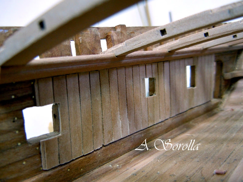

Actualizo este hilo con las ultimas fotos de los trabajos ralizados,
Se trata de forrar el costado del barco con un friso vertical en la zona de los camarotes de oficiales, según viene especificado en los planos, y también se puede apreciar la colocación del durmiente que sustituye a las curvas en esta zona.
Este trabajo es necesario realizar antes de colocar los camarotes en su lugar definitivo.
En esta última se aprecia el estado actual de las obras,

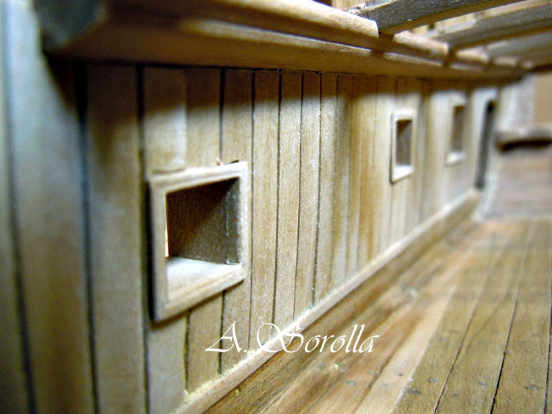

Quería mostrar cómo han quedado los remates del forro del costado en la zona de los camarotes de oficiales que mostré anteriormente, los detalles son el remate de la parte baja del friso y embocaduras de las ventanas.
Aunque admitiría cualquier sugerencia, pienso que se puede dar por bueno y empezar a situar los camarotes en su posición.

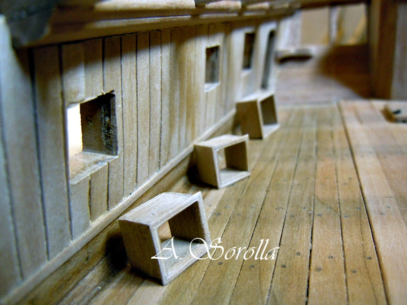

Unos avances de estos últimos días, he concluido en forro de las paredes y las ventanas.
El paso siguiente es montar los camarotes en su lugar.
