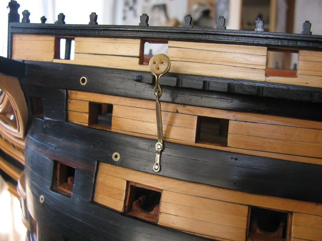

Continuamos con los cadenotes,… bueno siguiendo con las indicaciones del compañero Leopoldo, los estoy preparando para ser ensamblados en tres partes.
Ya conocéis la que abriga la propia vigota, de todas maneras paso unas imágenes que servirán de recordatorio, y también por si algún nuevo agregado al Foro no ha tenido ocasión de verlo. Estas anillas son de 11m/m diámetro exterior.
Continuando os paso imágenes de la parte inferior del cadenote, esta pletina va clavada en la 3ª cinta, y a su vez fija la barra central, que termina enganchando en el herraje de la vigota… quedando un conjunto muy resistente. Todo esta siendo fabricado con latón calidad. Albion Allois…. Puro bronce¡¡¡ las anillas tienen 6m/m diámetro exterior

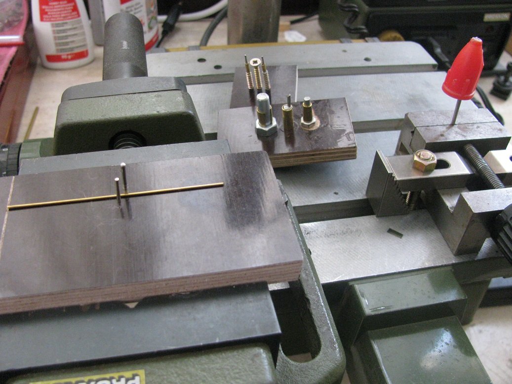

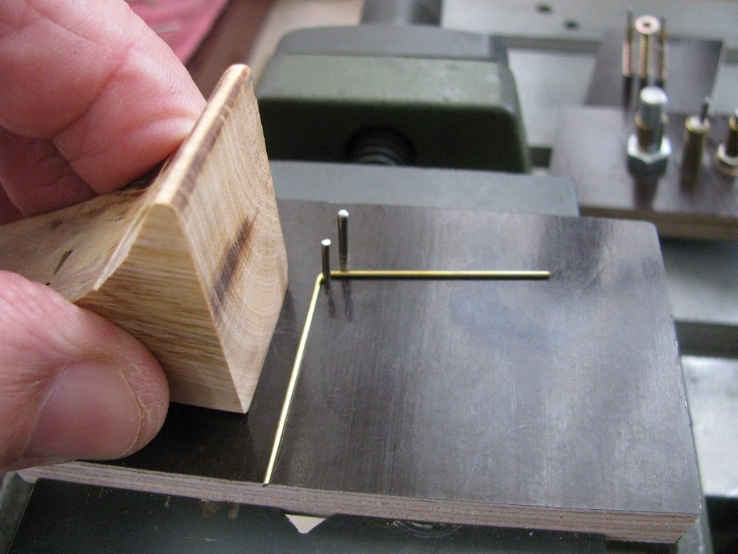

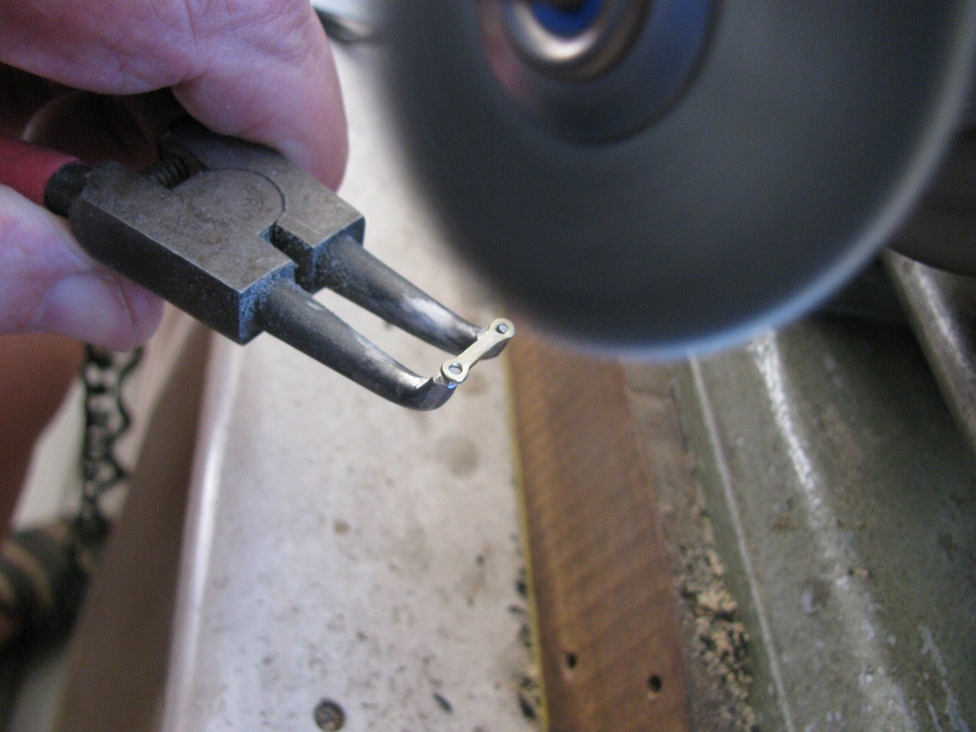

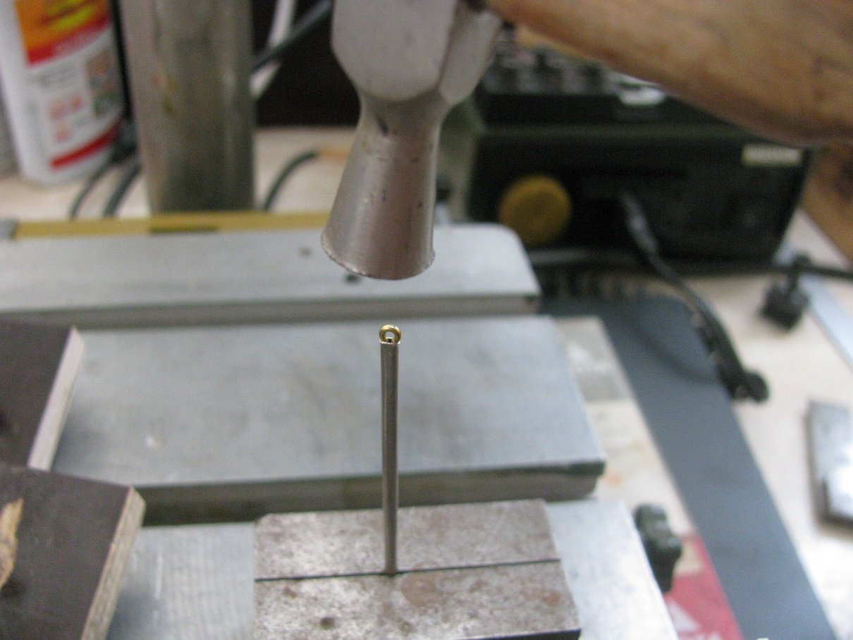

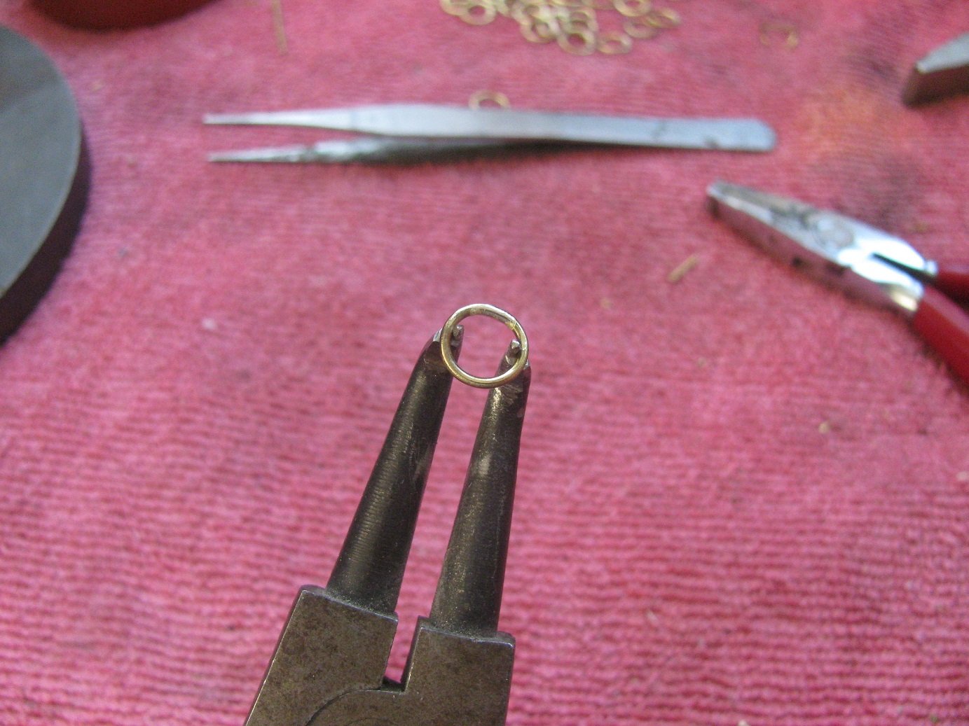

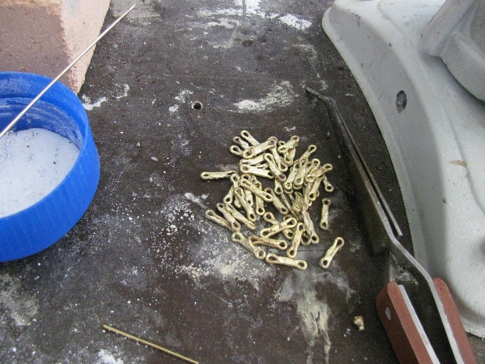

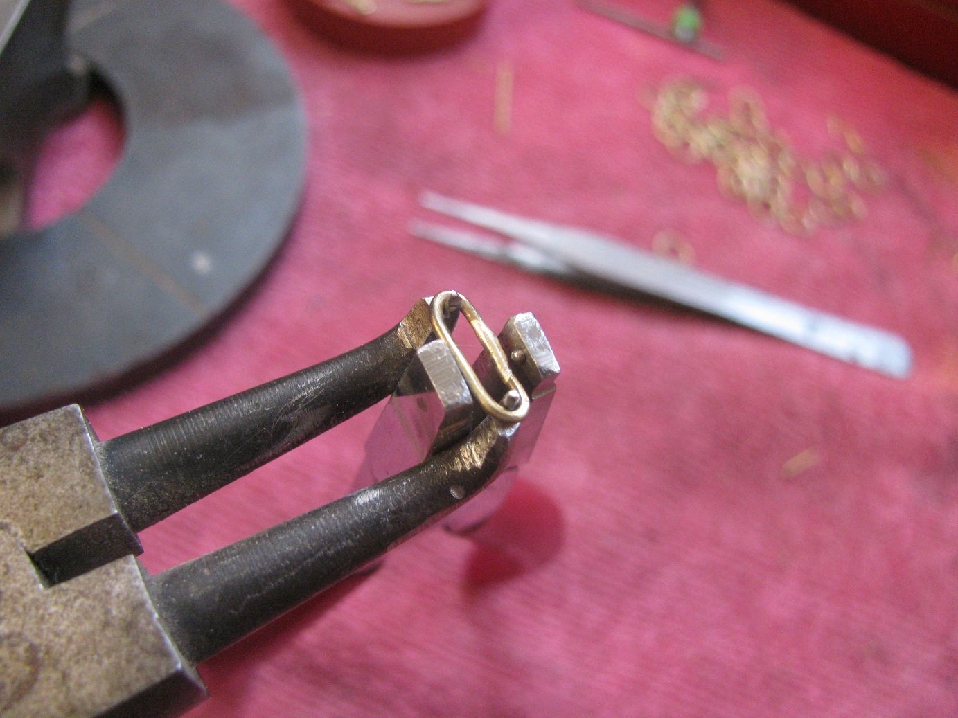

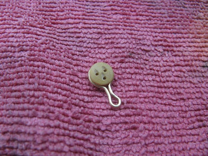

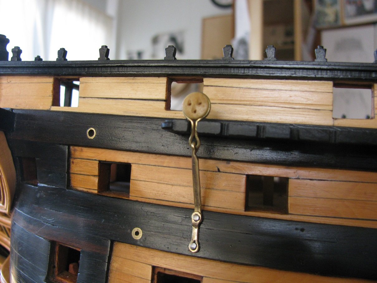

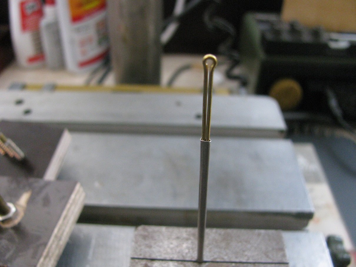

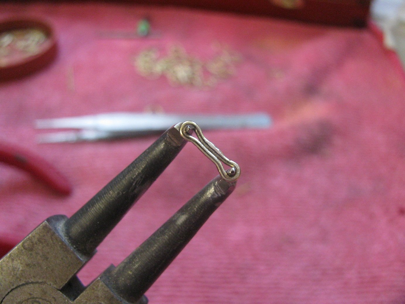

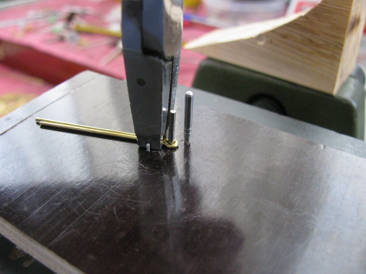

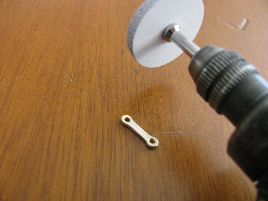

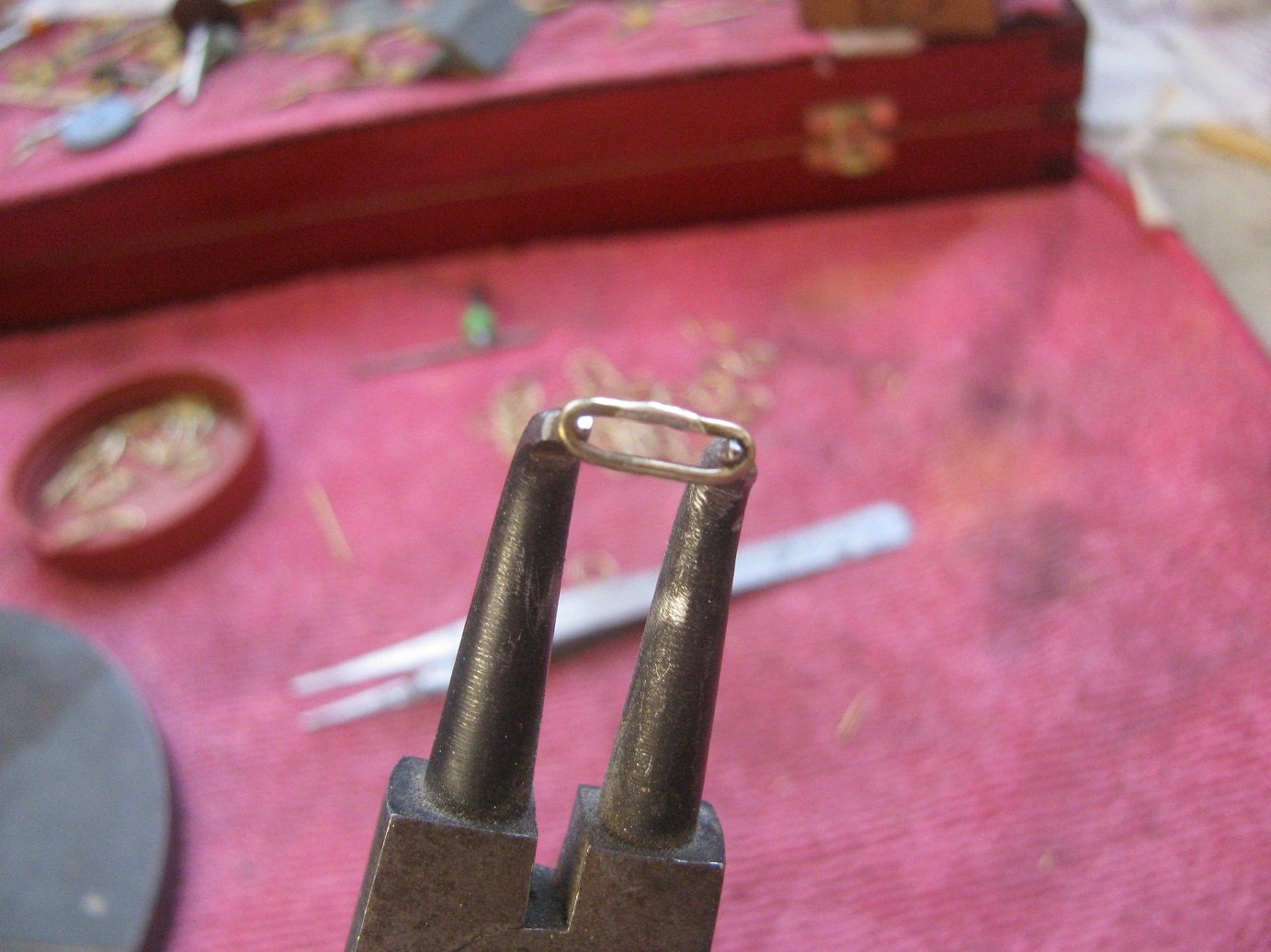

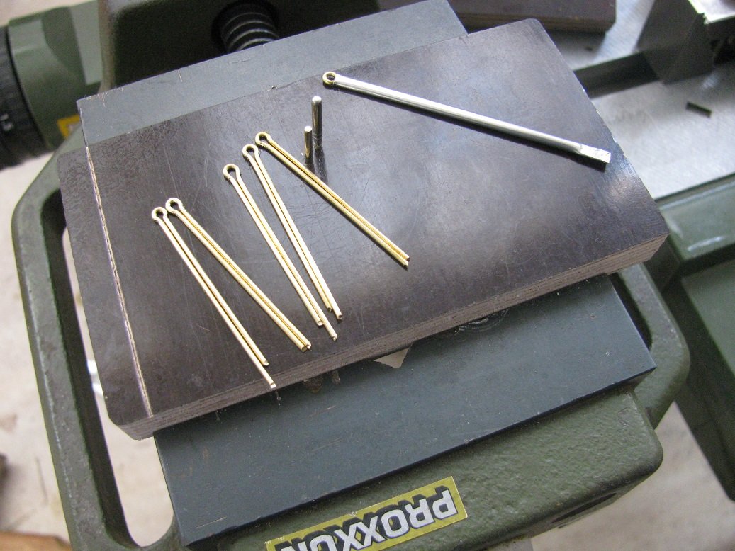

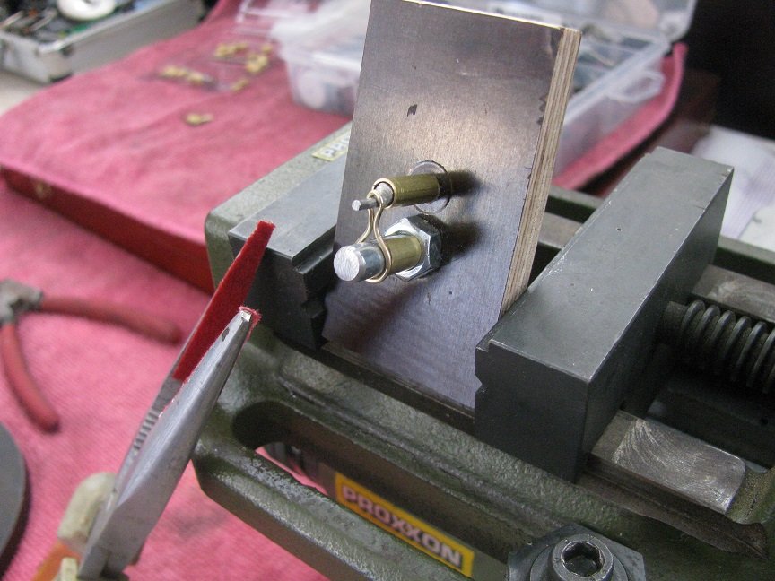

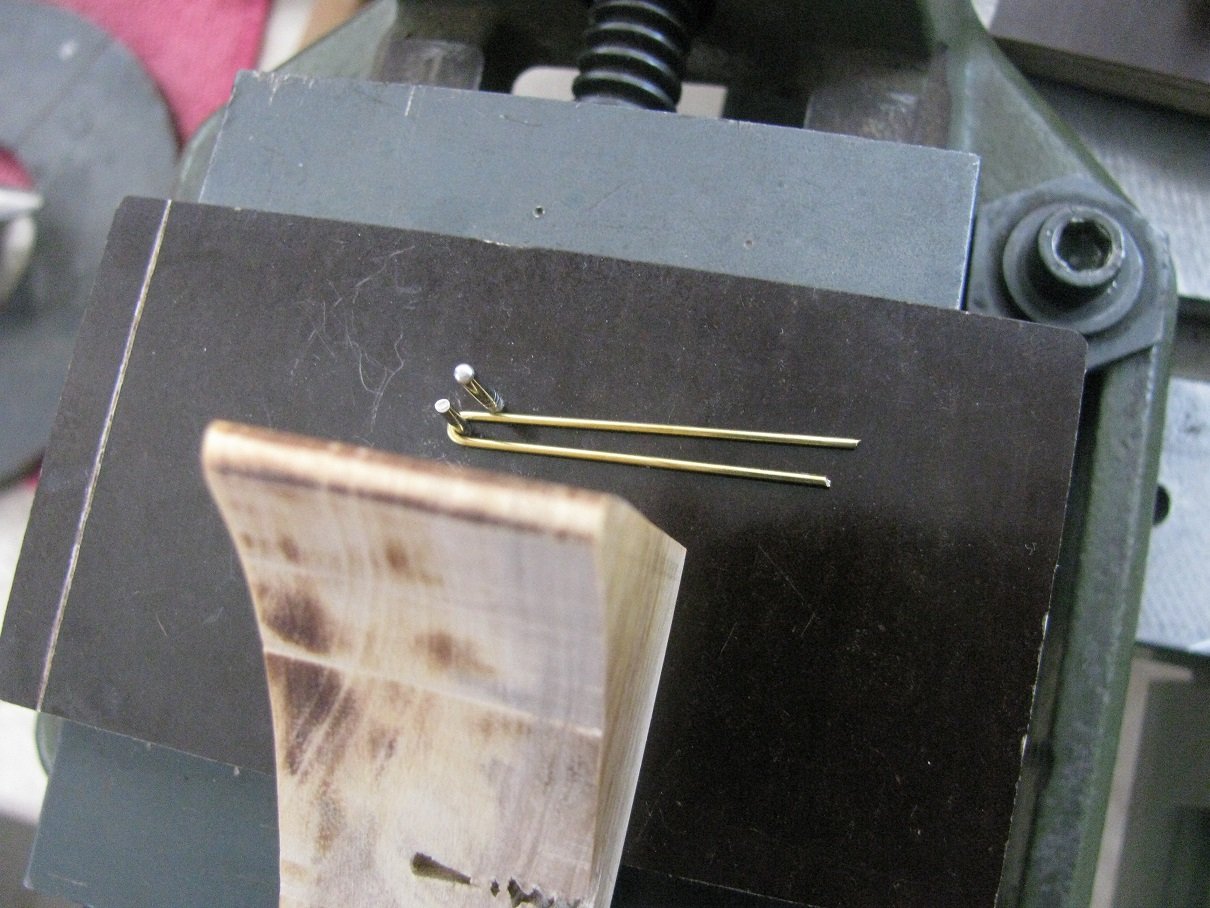

Saludos compañeros… como os comentaba anteriormente, este modelo de cadenote se compone de tres elementos y ya conocéis dos, el que abraza la vigota y el que va clavado en la cinta superior uniendo el central que os presento, con el herraje de la vigota.
Os paso unas imágenes de cómo los estoy preparando… utilizo cabilla de latón cocido de 0,8m/m. como veréis no es complicado de hacer, y no se necesita nada especial.
He preparado uno completo y os lo presento colocado en su sitio.
Mas adelante pasare nuevas imágenes con los cadenotes terminados y montados en las mesas.
Amigos salud y bienestar para todos…cuidaros

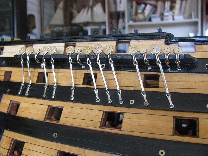

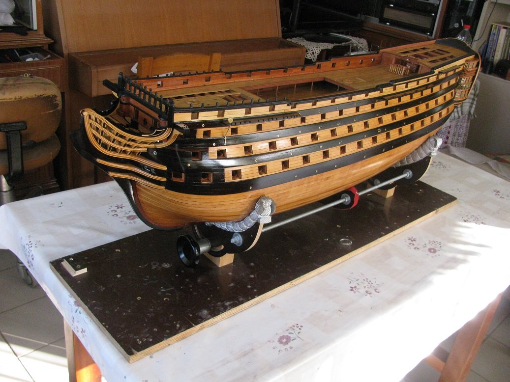

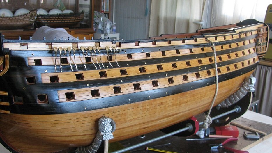

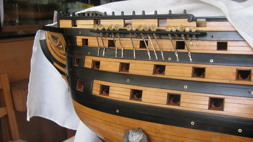

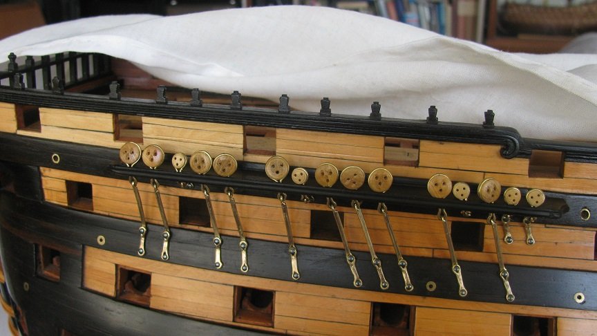

Saludos compañeros...siguiendo con las mesas, y con el montaje de las vigotas y sus correspondientes herrajes... bueno aun no están ultimadas,
os envío estas imagines de como van quedando.
Ya seguiremos, cuidaros. Liberto

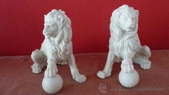

Los leones… bueno ya estoy mirando entre unos tabloncitos pequeños de boj que tengo por aquí apartar 2/3 que no tengan mucha beta, y ya mismo nos liamos con ellos.
Te paso unas imágenes donde puedes ver dos buenos ejemplares, lo que habría que hacer, puesto que así quedan muy altos, tendríamos que bajarlos y que quedaran en posición relajada... pero por lo menos las formas se pueden aprovechar.
