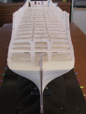

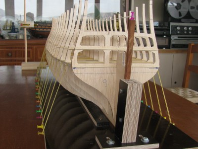

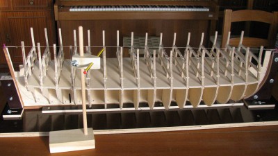

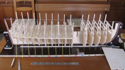

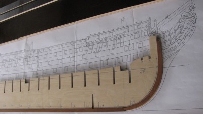

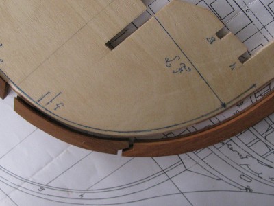

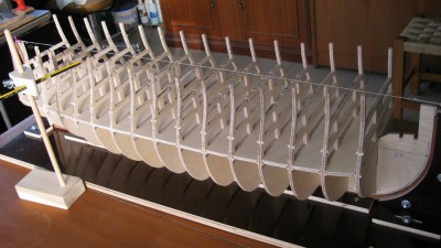

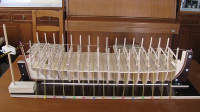

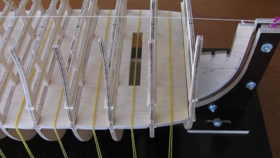

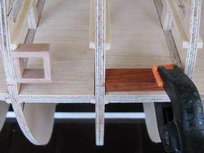

Bueno ya estamos en marcha, como veréis estoy empleando el sistema mas normalizado para la construcción de este navío.La falsa quilla es de tablero de aviación de 5 m/m, las cuadernas y los refuerzos entre cuadernas formando la 1º cubierta tablero de 5 m/m de 5 laminas, la quilla,codaste y tajamar, son de caoba cubana. Os paso unas imágenes con todos estos elementos alineados y pegados

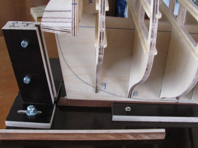

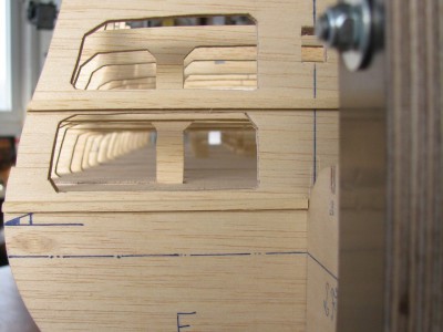

Hola amigos… bueno pediros disculpas por no contestas con prontitud a vuestros amables comentarios, y por supuesto daros las gracias por vuestra entrada.
Carlos sobre los comentarios que haces, de porque están tan perforadas las cuadernas, es un detalle del dibujante, y no esta previsto dejar ninguna zona abierta para poder ver el interior… de momento, también veo que Leopoldo te da contestación sobre la posibilidad de hacerte con copia de los planos, estoy seguro que en su momento no habrá ningún problema, pero hay que dar tiempo a nuestro amigo.
Buby, no frenes… pisa a fondo que no hay satisfacción mayor que ver cumplido un sueño.
Manuel, Luís, Leopoldo y todos los que estáis pasando por este recién iniciado paso a paso, compañeros es una gran alegría estar de nuevo en contacto con todos vosotros.

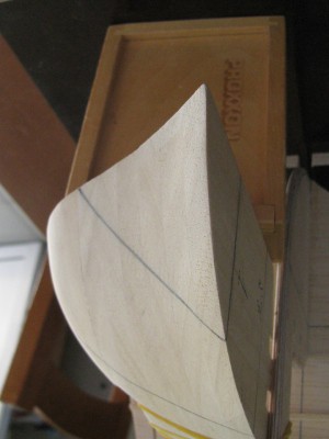

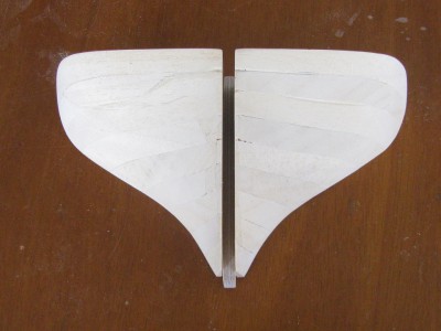

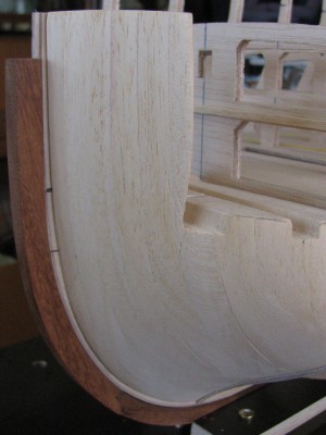

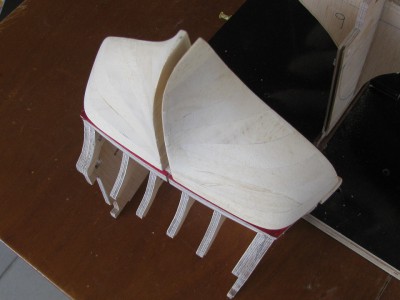

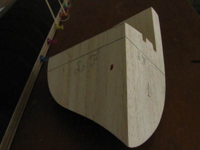

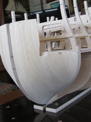

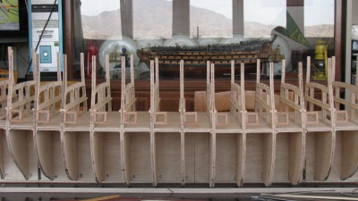

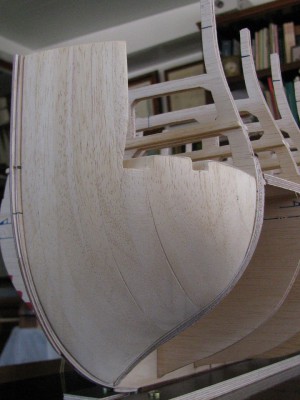

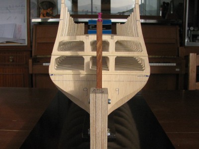

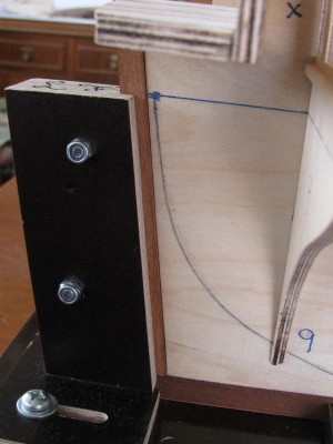

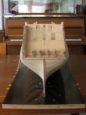

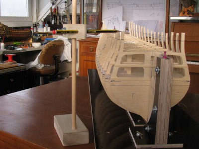

Os paso los pocos adelantos que he podido hacer… ya estamos de nuevo en el astillero después de unos días de descanso, haber si cunde un poco mas.
En las imágenes veréis los rellenos de proa y popa y también el inicio de la colocación de los batiportes.
Ya seguiremos un abrazo Liberto

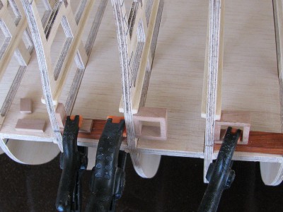

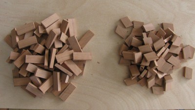

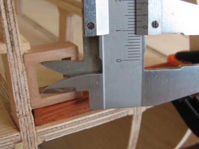

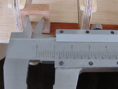

Continuo con algunas mas, son el inicio de la colocación de los batiportes.
Saludos Liberto

Re: Santísima Trinidad 1769 / 1805
Amigo Liberto,eso va viento en popa y a toda vela.Me encanta como lo llevas...ya me dirás que método usas para darle ese lijado a los macizos,tanto de proa y popa que te han quedado espectaculares....Yo al tener pocas herramientas,creo que que me llevaría todo el día dale que te pego...aunque lo difícil creo que seria darle esa simetría tan perfecta.

- Mensajes: 5953
Creo que Liberto ha olvidado decir una cosa importante, que los cercos sólo van a escuadra para las cuatro troneras centrales, para las otras en vez de un rectángulo estamos ante un paralelogramo, es decir que los ángulos que lo forman no son de 90º sino cada vez más diferentes a medida que nos separamos del centro, pongo un croquis.
La pendiente está exagerada.
