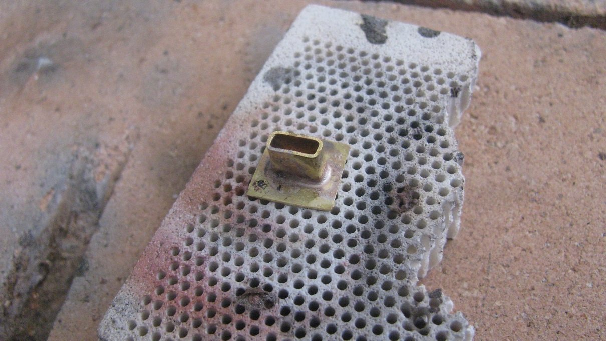

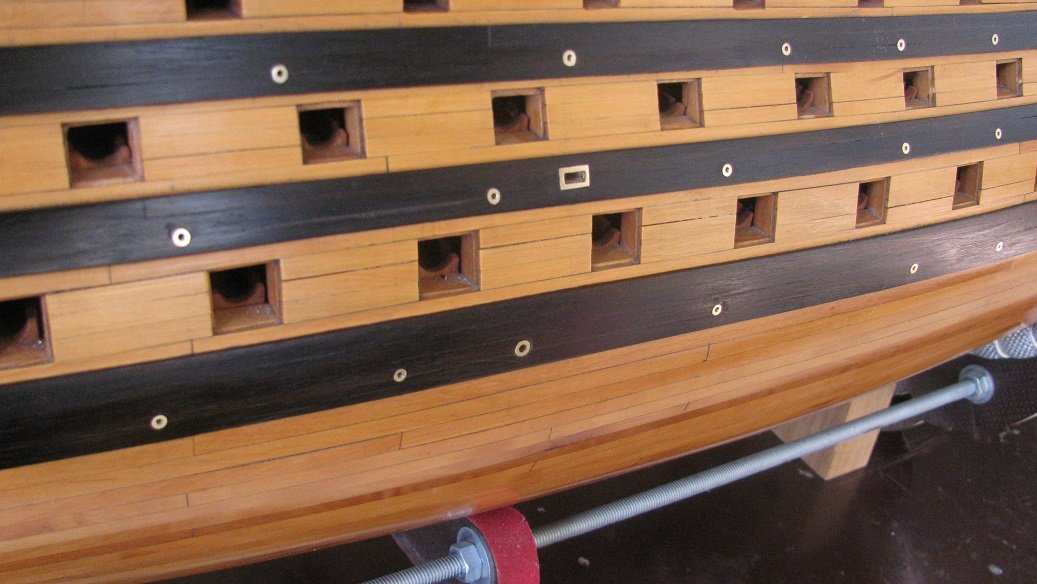

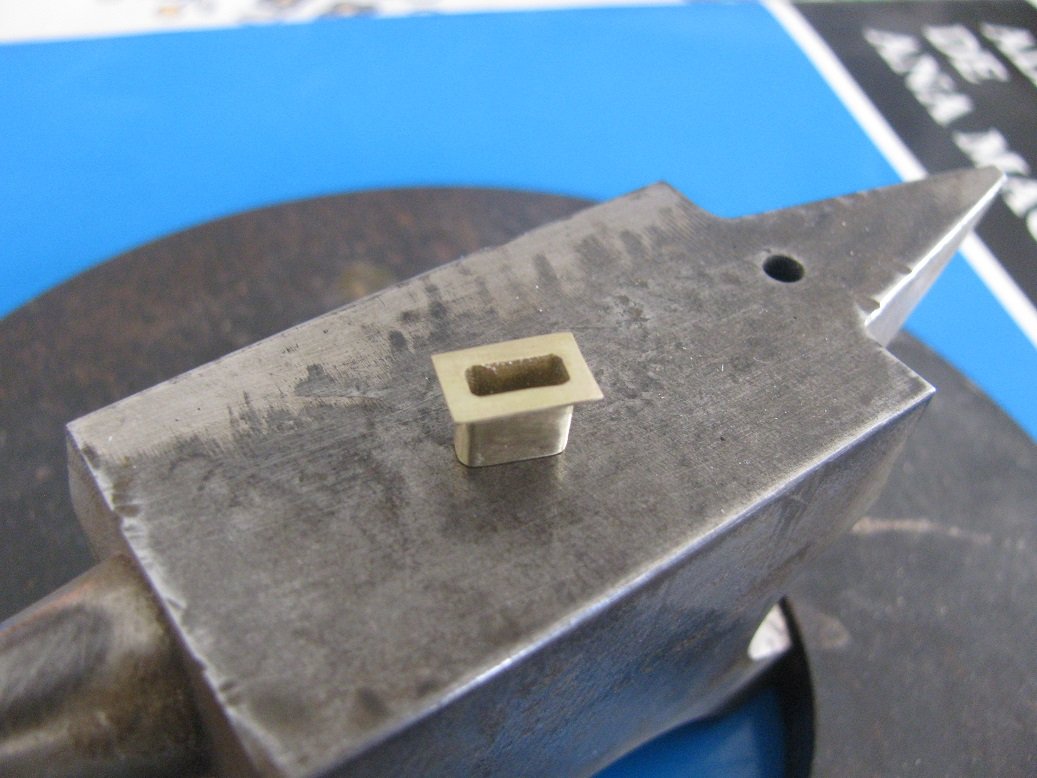

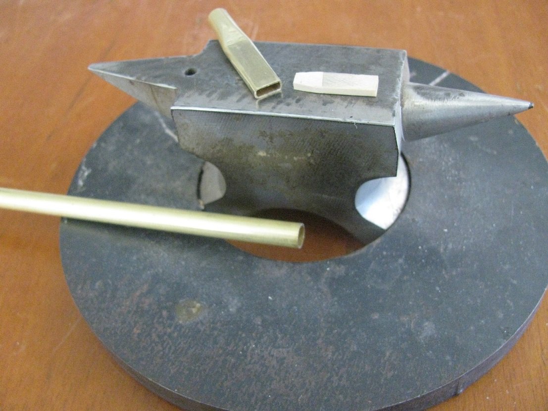

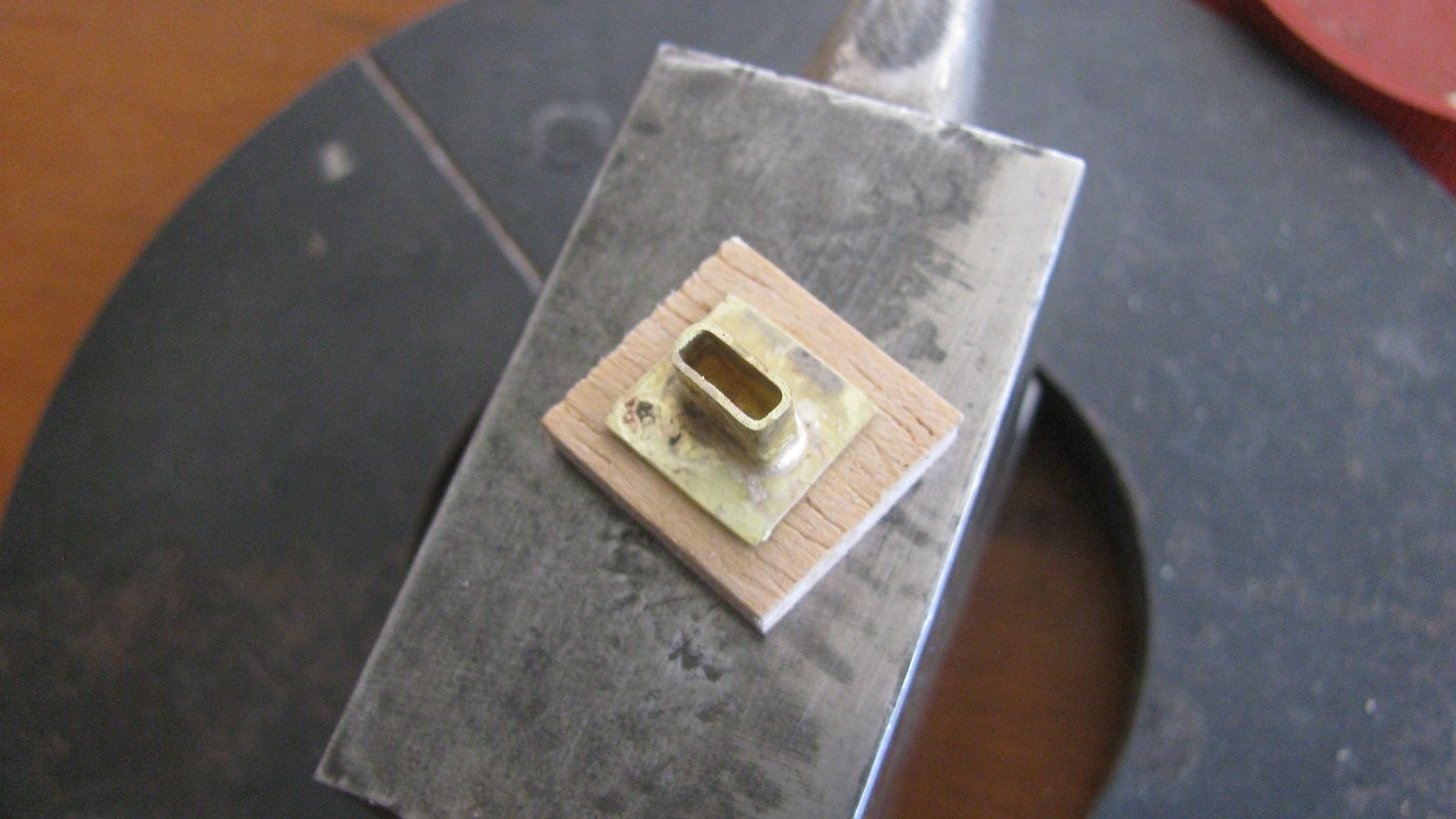

Paso imágenes de la preparación y colocación de los imbornales.
He aprovechado tubo de latón de 5m/m, lo he aplanado sirviéndome de un pequeño listón de boj, para darle la forma, podéis hacer una plaquita metálica pero no es necesario.
“En el centro, se ve el imbornal de desagüe de las bombas de la primera cubierta.
En la segunda cinta, vemos el imbornal por el que desaguan las bombas de la segunda batería. A diferencia de los imbornales de la primera cubierta, estos tienen sección rectangular”
(Alejandro Y. B.)
Para mas información podéis verlo con más detalle en el Libro:
Navío San Juan Nepomuceno(c) Alejandro Yáñez Barea

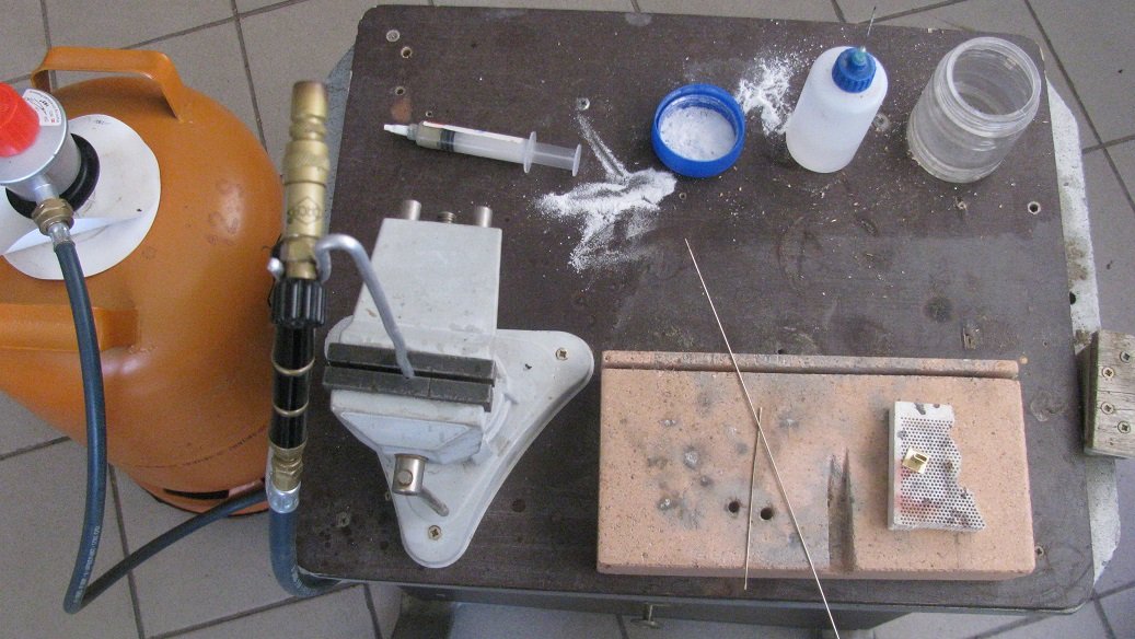

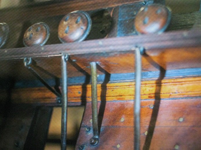

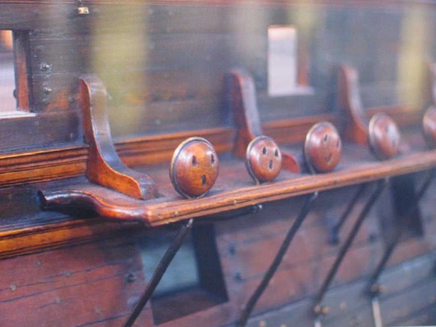

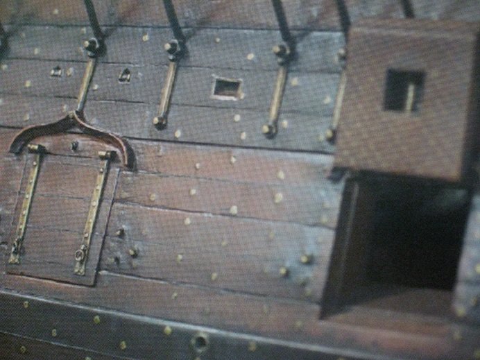

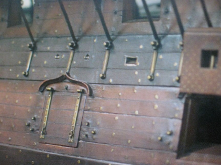

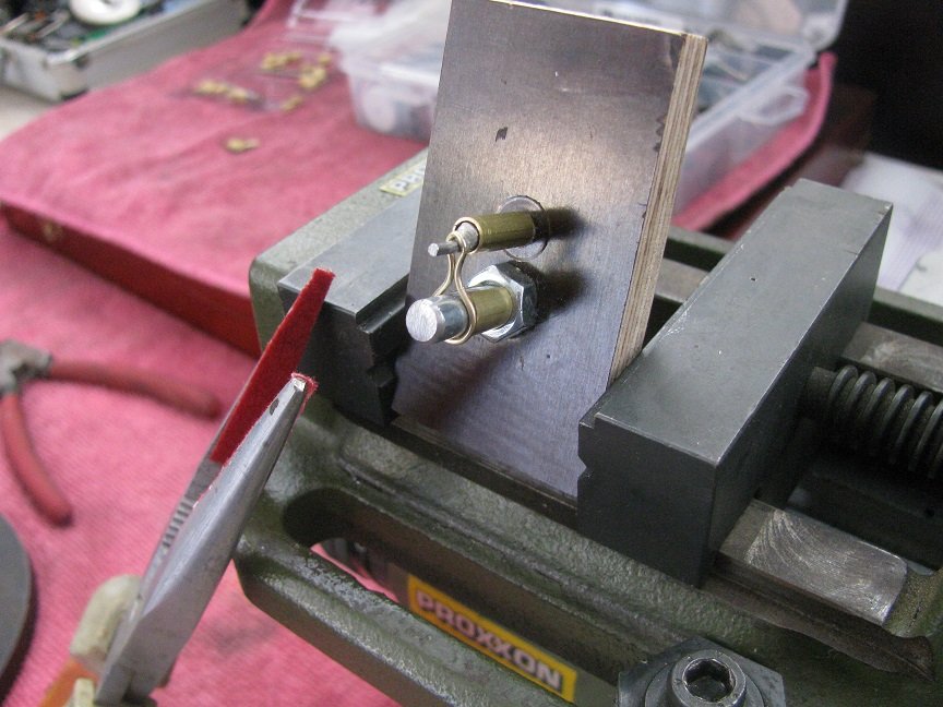

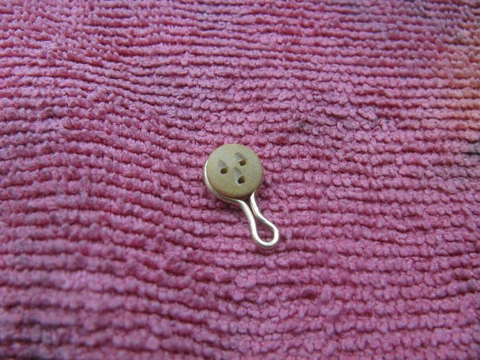

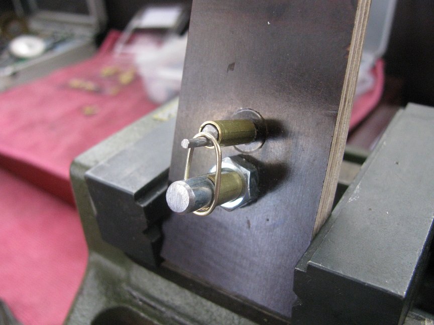

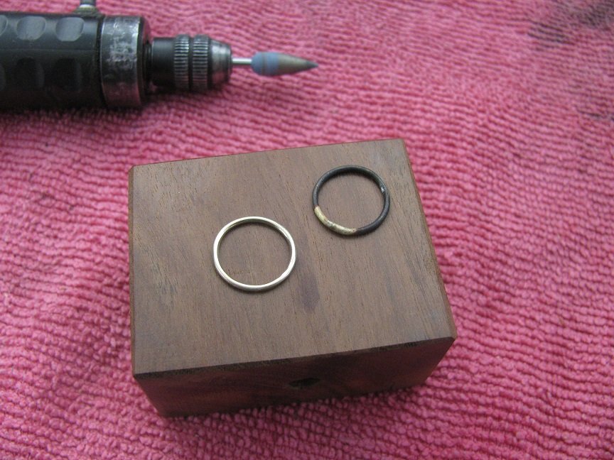

Saludos compañeros… ya estoy preparando para hacer los cadenotes (herrajes de las vigotas) suelen hacerse en dos o tres tramos.
Os paso una imagen del modelo que tomo de referencia…son los herrajes del San Juan Nepomuceno. Estas imágenes están tomadas del libro “Navío San Juan Nepomuceno” de Alejandro Yánez Barea.
Normalmente estas argollas no van soldadas, he tenido ocasión de comprobarlo… y son muchos y muy buenos modelistas los que simplemente hacen coincidir el empalme del alambre una vez doblado, con el encastre para el alojamiento en la mesa, queda muy fuerte y no se ve… puede pasar como soldado.
Yo he querido complicarlo un poco más y lo he soldado.

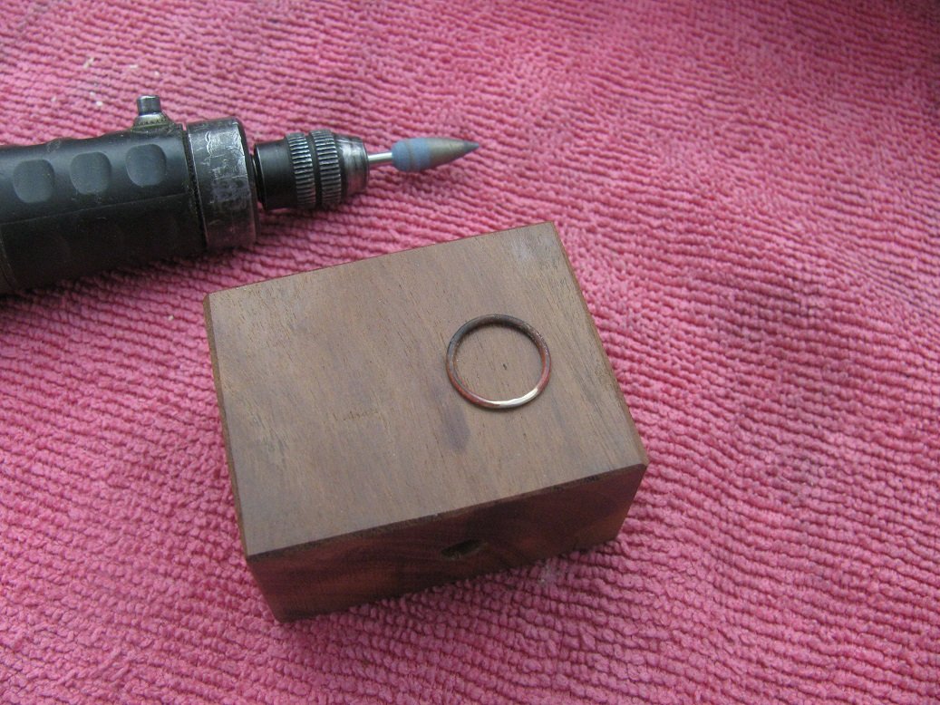

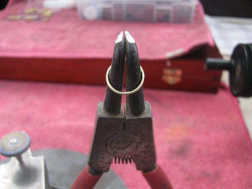

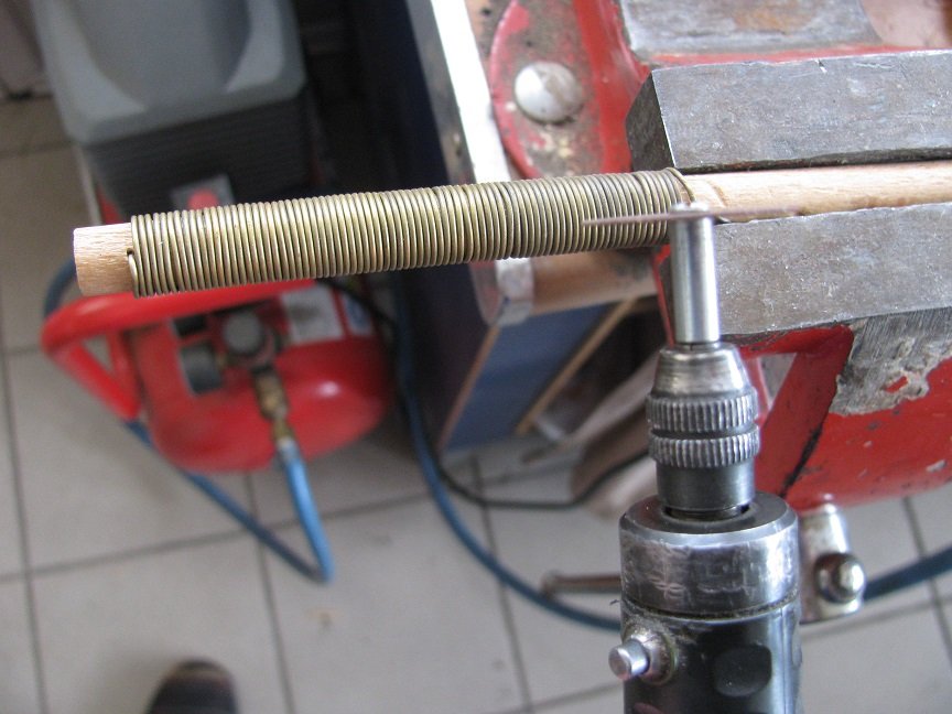

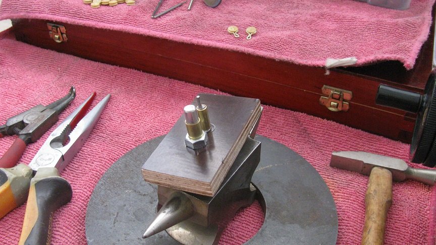

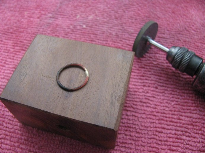

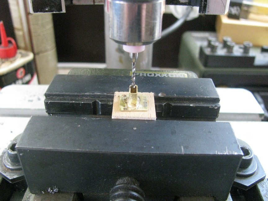

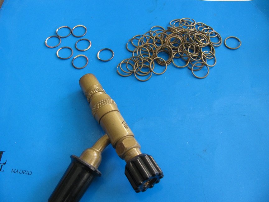

Ha continuación paso unas imágenes donde podéis ir viendo el proceso que he llevado,
Primeramente formo un muelle con alambre de latón cocido, en este caso 1m/m y con un rotaflex y un pequeño disco voy sacando los aros.
Una vez soldados repaso solo la soldadura, y los sumerjo en vinagre blanco para limpieza… dos minutos es suficiente para que ablande la suciedad, a continuación los pasáis por un cepillo de alambre y muy rápidamente se quedan que parecen de oro.
He preparado un pequeño útil y me ha sido de gran ayuda.
Más adelante os presentare el resto de los herrajes.
Cuidaros Liberto
Cuidaros Liberto

Hola Liberto muchas gracias por tus explicaciones que me vas a permitir completar.

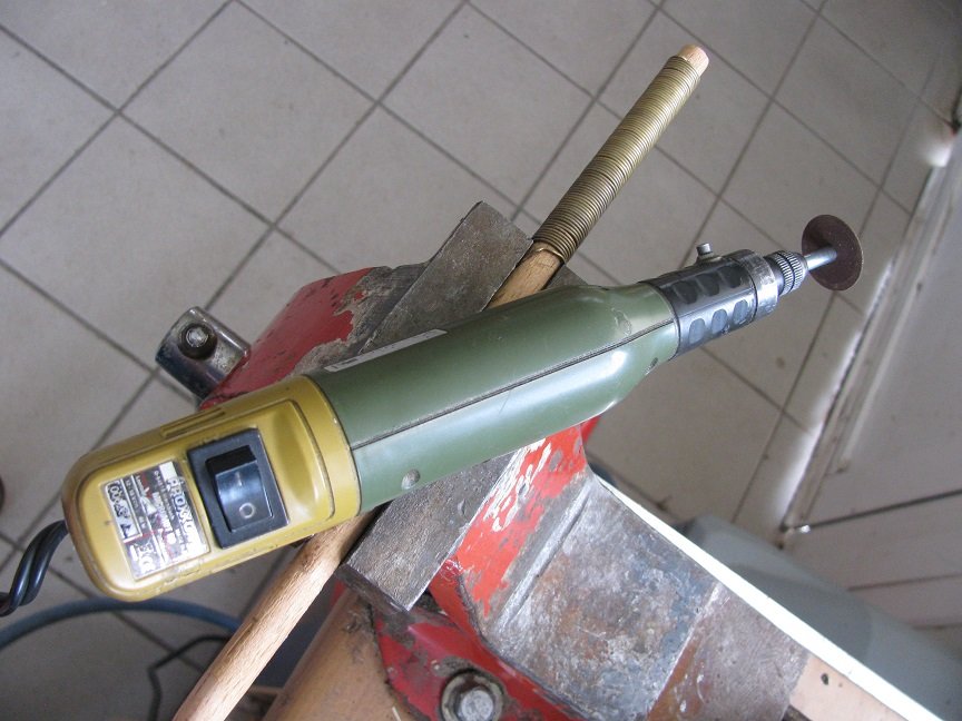

El corte de las anillas desde el muelle hay que hacerlo con el taladro y un disco finito de corindón o lo que sea porque si se cae en la tentacion de hacerlo con unos alicates de punta la mitad de las soldaduras saldrán mal.
Sería muy útil que explicaras minuciosamente el proceso de soldadura y aclararas qué fundente y varilla usas para soldar y si se puede hacer la operación con un soplete pequeño.
Yo lo hago con pasta de soldar que incorpora el fundente pero uso soplete con oxígeno y butano por lo que me interesaría mucho que aclararas lo anterior porque ni el butano ni el oxígeno ni la pasta se encuentran en el chino.
En cuanto a la conveniencia de la soldadura la verdad es que los acolladores de las vigotas no se sueltan porque se pegan con cyano a la vigota pero los cadenotes a la francesa sí se sueltan por tracción de los obenques debida a los cambios de humedad. Los cadenotes de estilo español que son sin eslabones evidentemente no tienen ese problema.

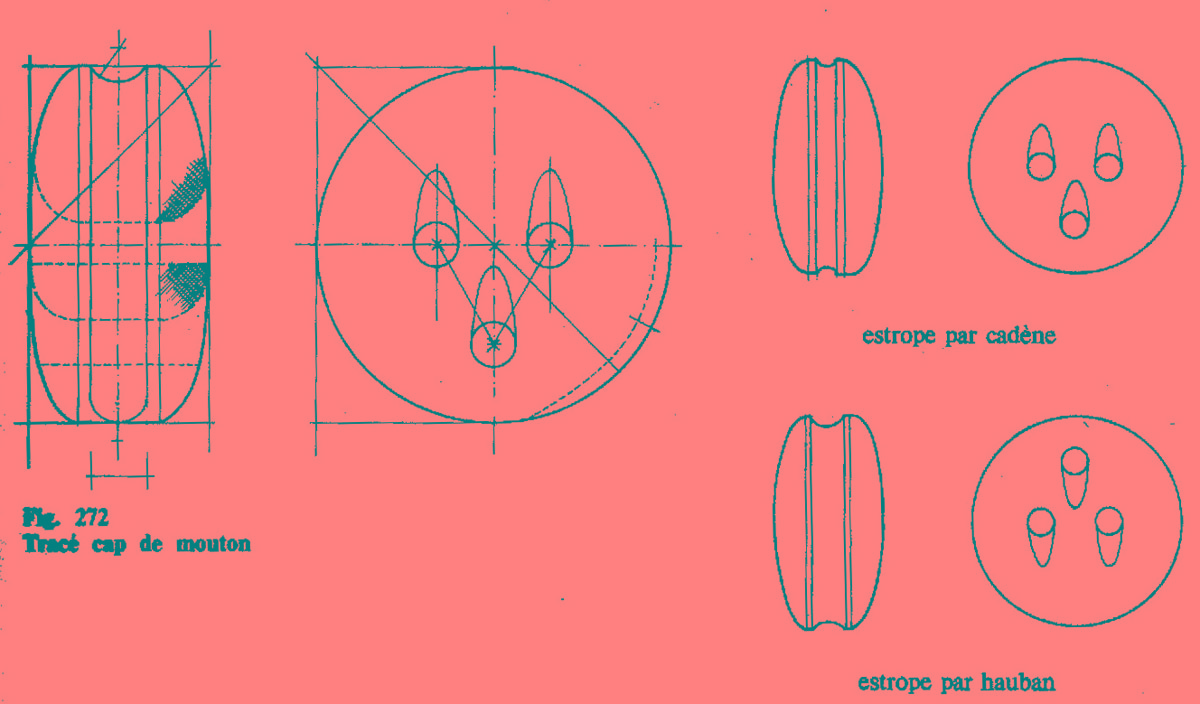

Quiero señalas que los taladros que haces en las vigotas para el paso de los acolladores están en una posición muy correcta, dos de ellos en un diámetro y el otro en la perpendicular quedando en forma de triangulo con dos lados iguales no en forma de triangulo con los tres lados iguales que es lo que proponen los kit, incluso los muy caros. Es una cosa como el taladro de los cañones para el eje de muñones que indefectiblemente lo presentan en medio del tubo coincidiendo su eje con el del ánima. Es cierto que hubo cañones así , los Rovira en España por ejemplo, pero en general el taladro estaba más bajo, con el eje medio calibre por debajo del del anima.
Pongo un par de dibujos aclaratorios, la vigota es del V-74 de Bpudriot . Ancre ed. y el canón de Anatpmy... Diana de White ed. Conway
Leopoldo
Leopoldo

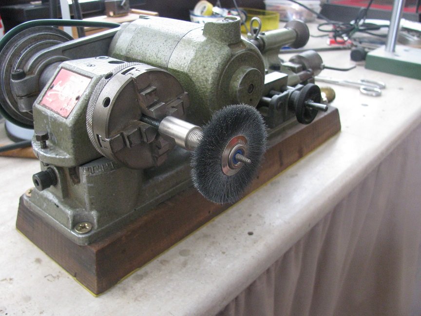

Que agradable sorpresa encontrarme con mis dos buenos amigos y compañeros, Miguel Ángel y Leopoldo, espero que os encontréis bien yo tirandillo como siempre.
Leopoldo si miras bien las imágenes Nº 45 y 46 veras que hay una herramienta de proxxon con un pequeño disco para metales incorporado… con esto he cortado el muelle de latón y salen muy bien… por supuesto que a nadie le aconsejaría que los separara con alicates, bueno pero hay ocasiones que no hay mas remedio.
Sobre la soldadura, preparare un vídeo lo mas pronto posible y lo pasare al Foro… en el veréis varias formas de soldar latón, y además iré comentando sobre los materiales y productos que voy empleando.
Sobre las vigotas ya comentamos hace varios, y me pusiste al corriente sobre las distancias de los taladros, me alegra que te gusten como quedan.
Bueno amigos ya seguiremos… un codazo muy fuerte.
Liberto

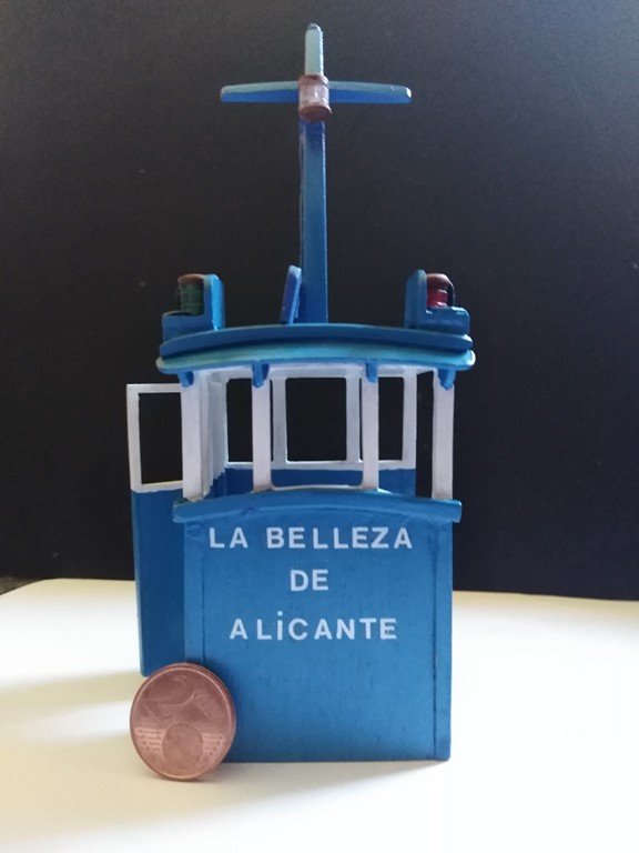

Pues si amigo Liberto, yo también me alegro de que os encontréis bien .....

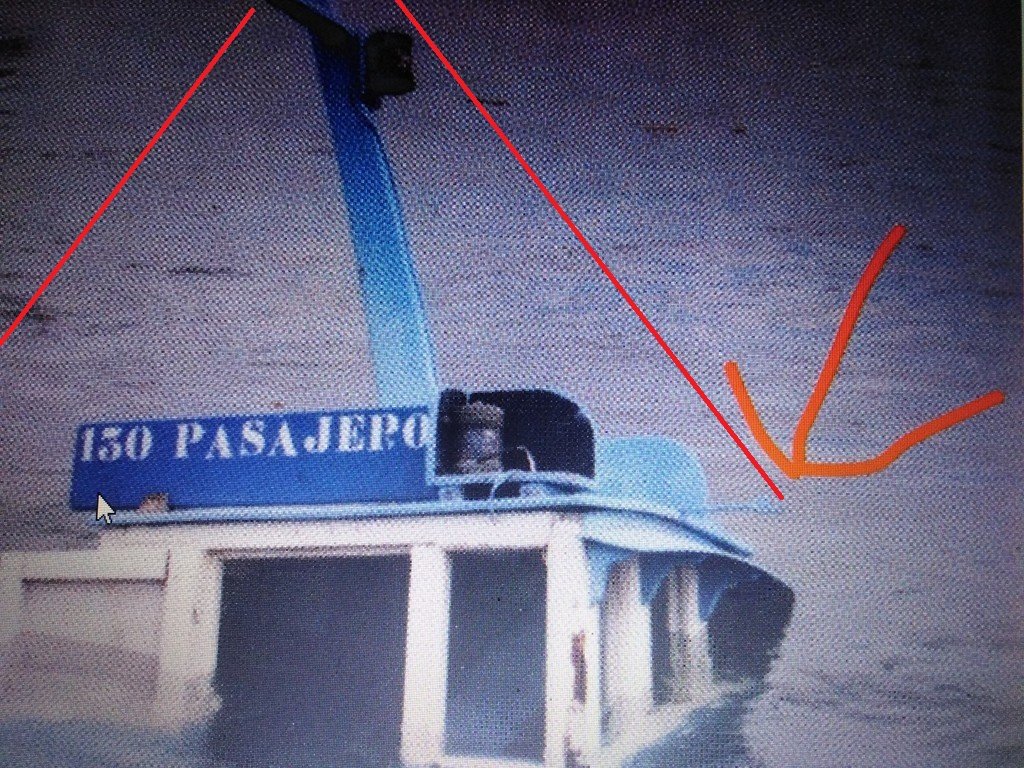

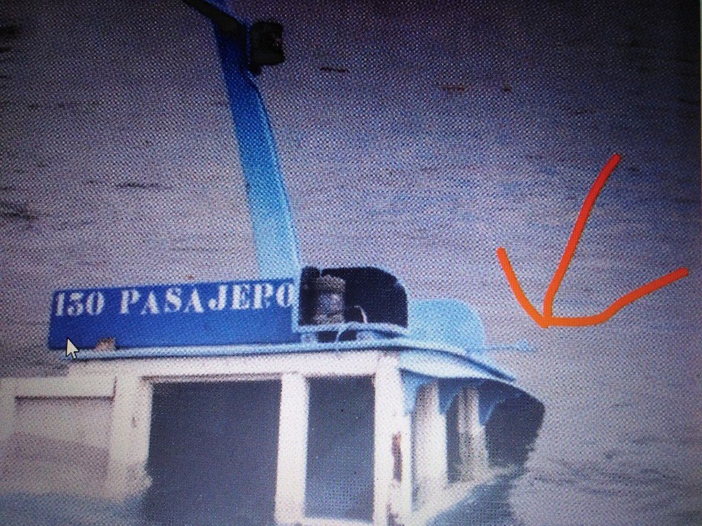

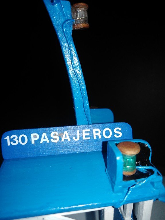

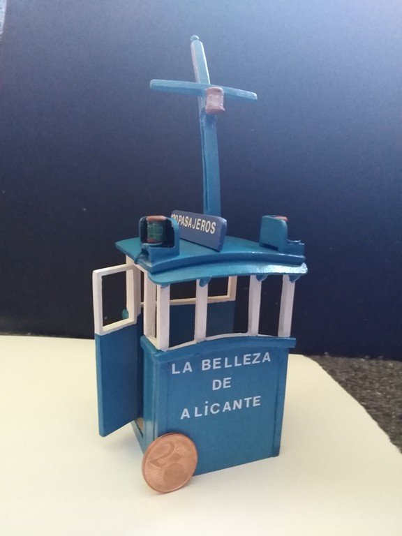

Dicho esto y con permiso de Liberto os pongo una fotografía de la canoa que estoy haciendo...es solo una consulta .
No consigo saber información de fiar de para que podría servir esta varilla que esta puesta en el tejadillo del puente de mando de la canoa,si tenéis alguna idea me alegraría mucho que la dijerais,gracias.
La fotografía muestra el abandono total que fue de esta embarcación al igual que otras ,la dejaron undir en el muelle de Punta Umbria sin mas miramiento....embarcaciones que marcaron toda una época dorada allá por los años 60.
Liberto de nuevo te pido perdón por utilizar tu hilo...

Hola Miguel Angel:
Podría ser para colocar una driza… bueno de manera que se pueda engalanar la canoa en cualquier solemnidad o fiesta que se presente.
Esta claro que es un detalle que te gustaría dejar zanjado, por poca importancia que tenga, el caso es que hay una prueba evidente de que esto “lo que sea servia para algo”
Bueno compañero ya seguiremos.
Un abrazo liberto

Puede ser para dar una driza por ejemplo para izar una señal esférica negra de unos 30 cm de diámetro que se iza para señalar que el barco está fondeado. Existen otras señales que se deben dar en ese estay o driza formadas por conos y bolas para indicar buque sin gobiero y otras lindezas.
Ahora dado de dónde es lo más probable es lo que dice Liberto, para banderines de fiesta o anuncios de coca cola.
Re: Santísima Trinidad 1769 / 1805
Gracias compañeros. Parece bastante lógico lo que opináis...también me han dicho que podría sujetar algún faro o luz ,?
Seguramente la colocare tal cual esta ,ya saldrá para que servia exactamente
