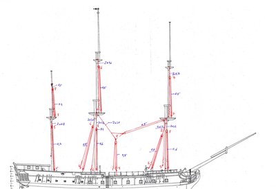

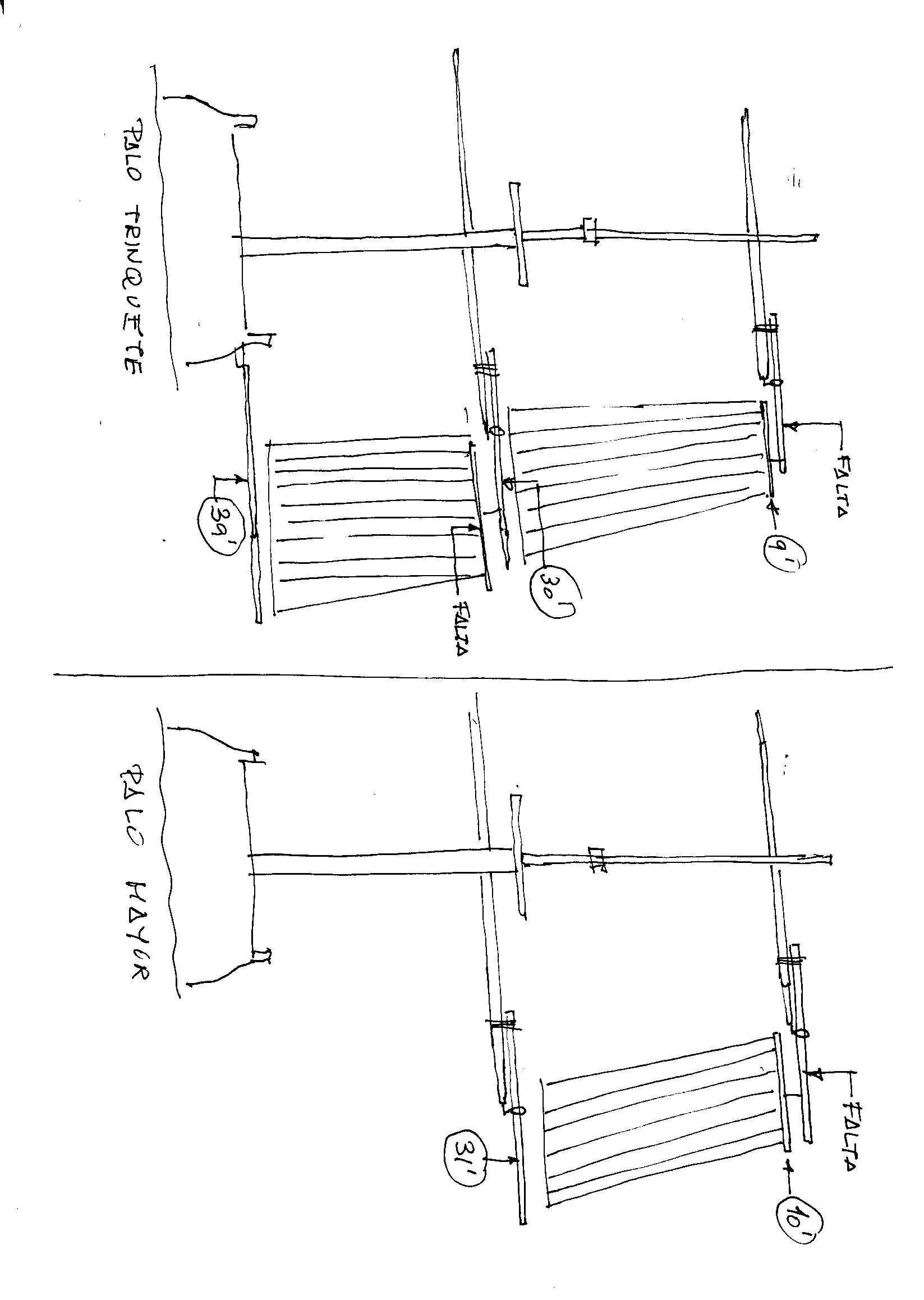

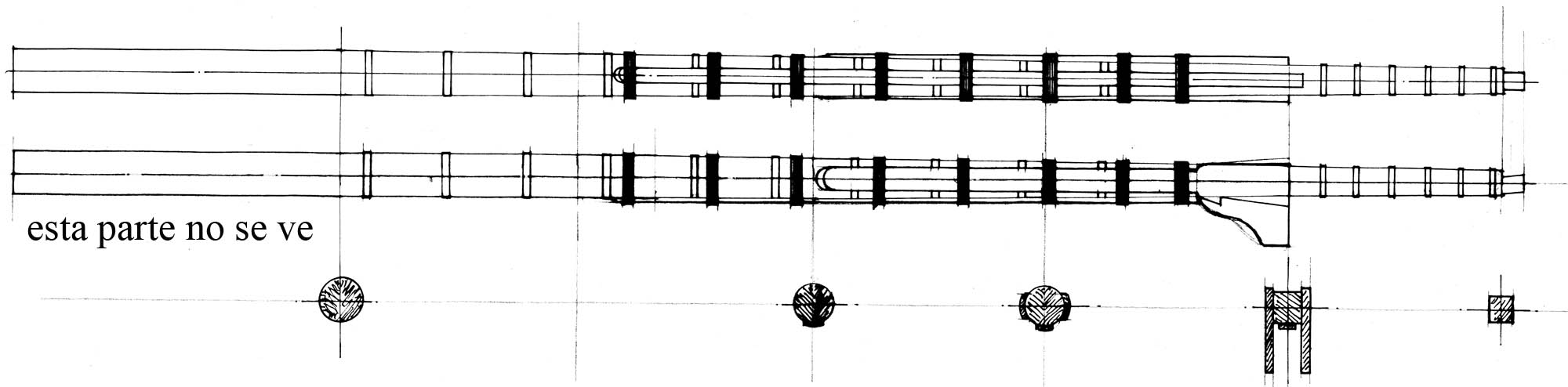

Pongo un esquema aclaratorio de lo que falta si no estoy equivocado y un dibujo del macho de mayor a ver qué os parece.

En el apartado " arboladura" hay un hilo llamado mastelero en que se ha continuado y resuelto todo esto, lo que permite avanzar bastante en los planos de aparejo.

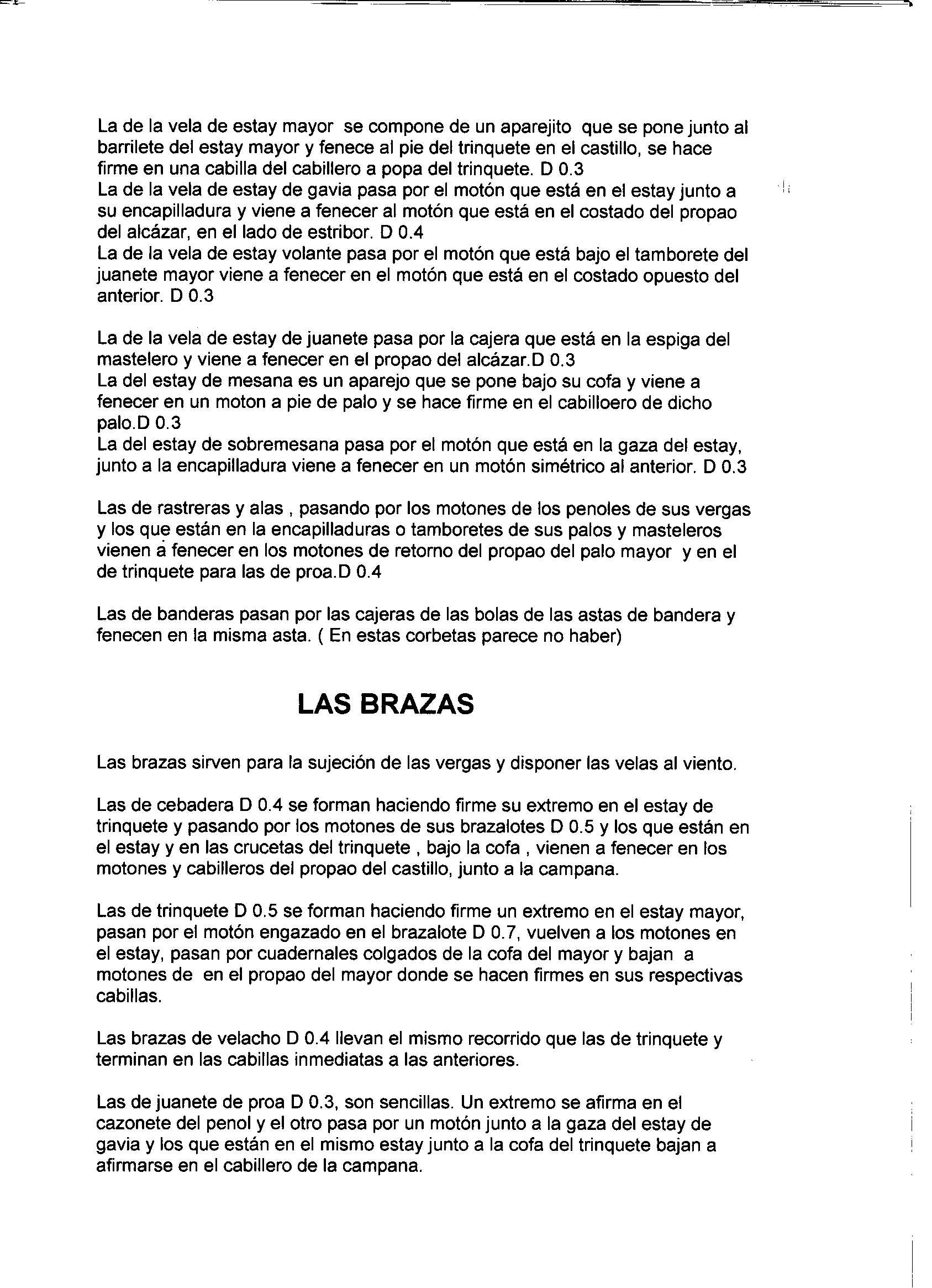

Hola , pongo una página del rollo a propósito del aparejo que estoy escribiendo-copiando y un esquema para que a quien le interese me diga si se entiende

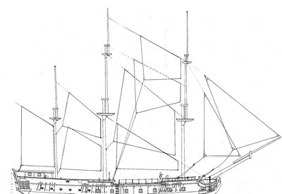

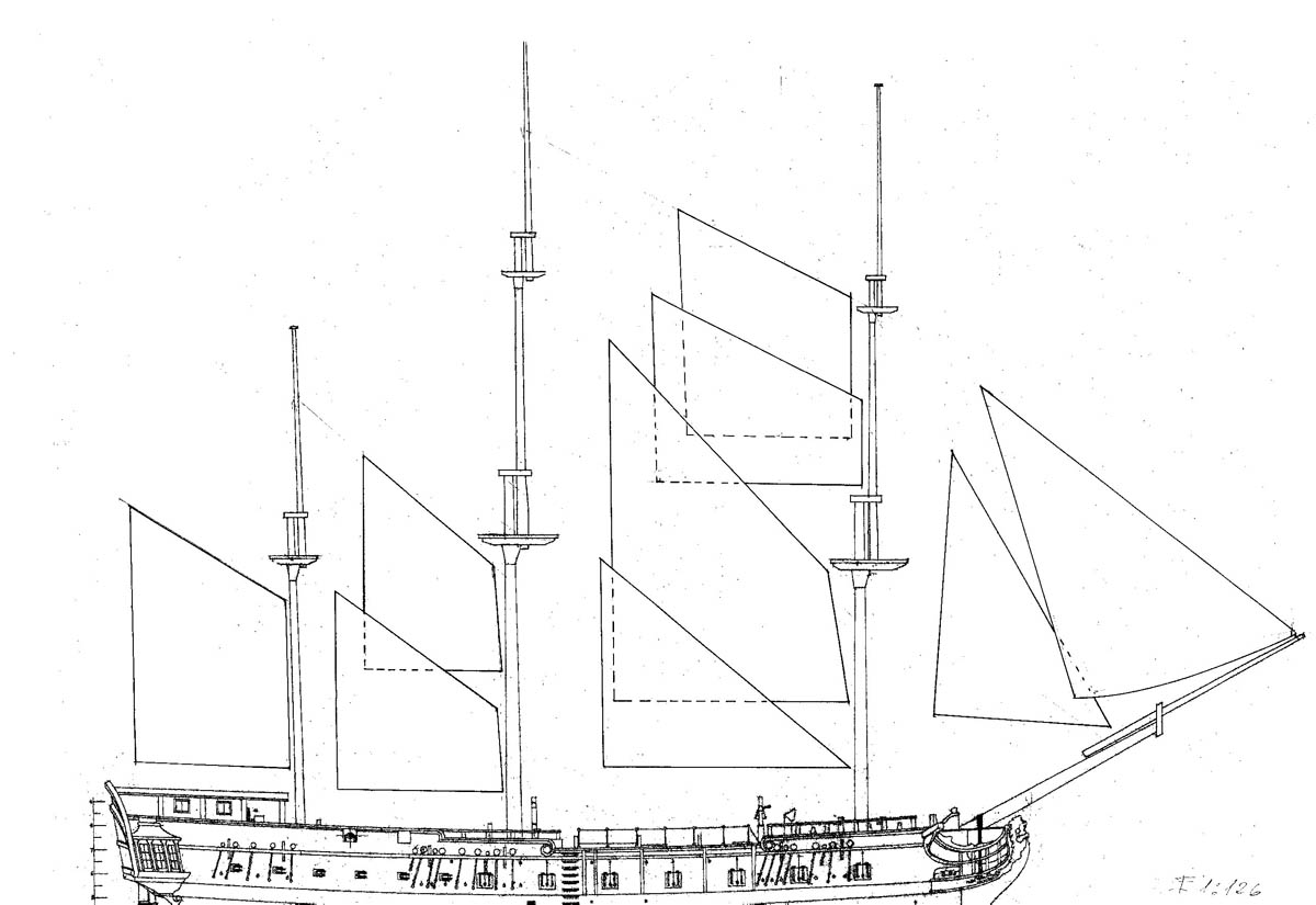

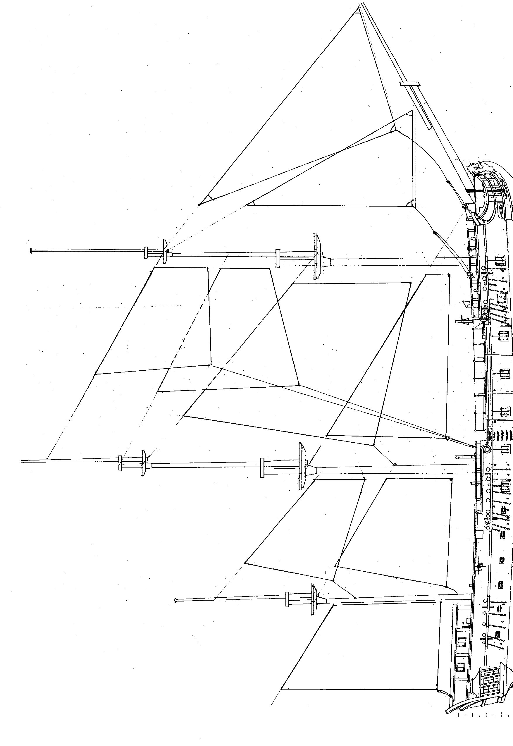

No he conseguido encontrar orientación para el trazado de las velas de estay y en esa época, por lo que pongo un esquema por si alguien me puede orientar.
Saludos y feliz año nuevo

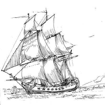

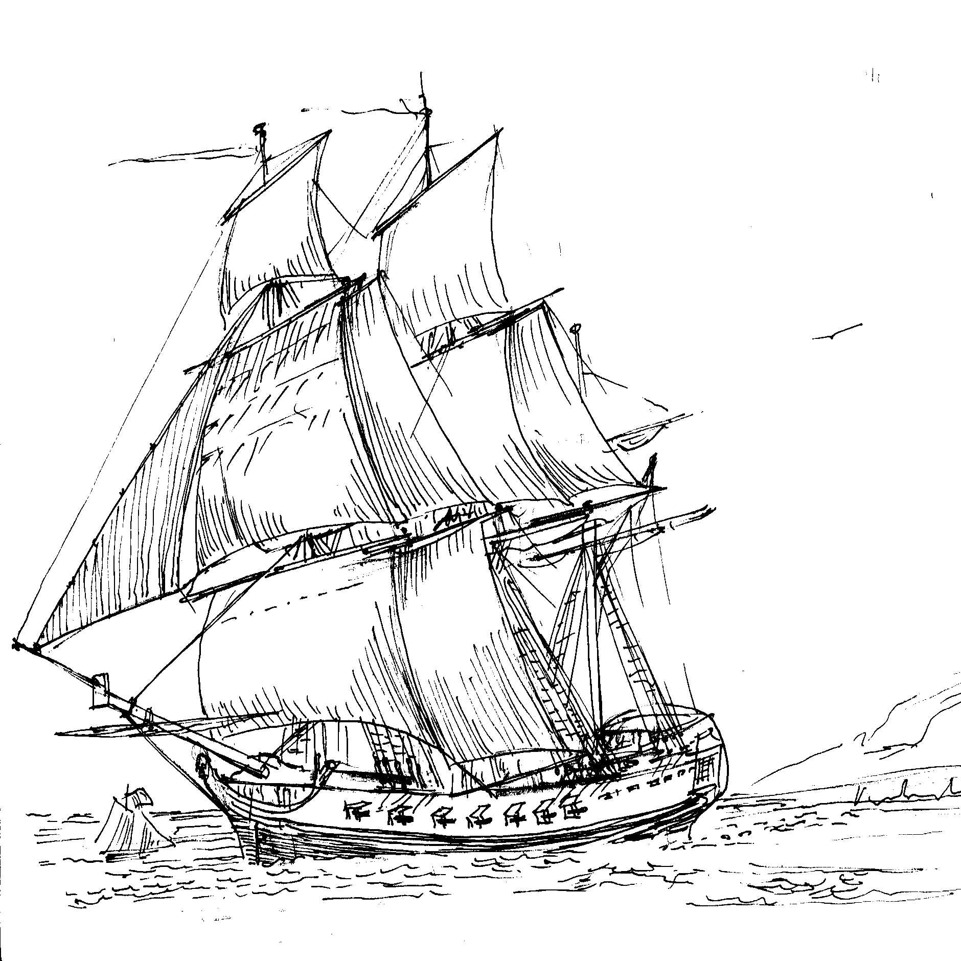

Leopoldofran por fin he dado con un dibujo de la Atrevida de gran calidad y que creo te ayudará . El autor es fernando Brambila y el titulo del dibujo es:
La Corveta Atrevida entre Bancas de nieve la noche del 28 de Enero de 1794. estando en Latitud S. 52° 13' y Longitud 42° 7' Ocidental de Cadiz
Creo que la Atrevida estaba buscando las islas Aurora entre las Malvinas y las Georgias del Sur. En el enlace tienes un visor que te permite ampliar la imagen y ver los detalles del casco y la arboladura con gran detalle (pincha el botón inferior más a la derecha del visor para verlo en pantalla completa). Lo que más me ha llamado la atención es la forma de las anclas... ¡son dos anzuelos juntos!. También se pueden ver detalles de la popa y de la arboladura. Otro detalle importante, pero que no se ve bien, son los pararayos. Creo que tenian forma de corona con varios pinchos que sobresalián (mira la bola de los mástiles).Creo que hasta lo puedes comprar el dibujo por el módico precio de de $1.700 del ala
. Esté es el enlace:
http://www.rarecharts.com/ShowDetail/Cr ... %80%A6/396" onclick="window.open(this.href);return false;
Animo lo estas haciendo muy bien y tus dibujos son clavaditos a lo que aparece en el dibujo de Brambila.

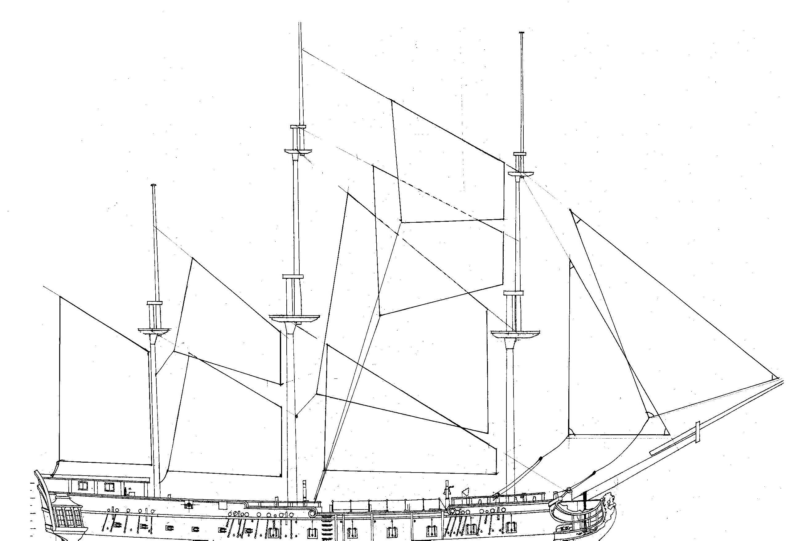

Feliz año y gracias por vuestras aportaciones. Pongo el dibujo de las velas de estay corregido. Para el tamaño he usado a falta de otra cosa el Tratado de velamen,de Pedro Riudavets , que parece ser copia de Elements of sailmaking de Kipping. O sea que daría lo mismo coger el plano de la Pandora y copiarlo.
Isidro, ¿ sabes si las gavias y juanetes tenían alunamiento en la baluma? ¿ y el foque cola de pato?.
Según el listado de velamen no había trinquetilla ni trinqueta.
Anaga muchas gracias por la foto, la teníamos pero a mucha menor resolución. Me sorprende lo del anclote, supongo que dada la latitud en la que estaban habían metido dentro todas las anclas.

Re: Planos Corbeta Descubierta (Malaspina)
Hola, no encuentro el tratado práctico de velamen de Chacón, he encontrado en la BNE uno de Juan José Martínez y Tacón que parece ser una traducción del Steel pero no se deja descargar.
Ya puestos no sería más fácil copìar el aparejo de una corbeta inglesa de 1782 con la excepción de las brazas de mesana?
Efectivamente la estay de mayor está alta. Buen ojo.

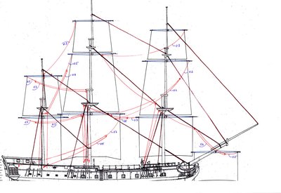

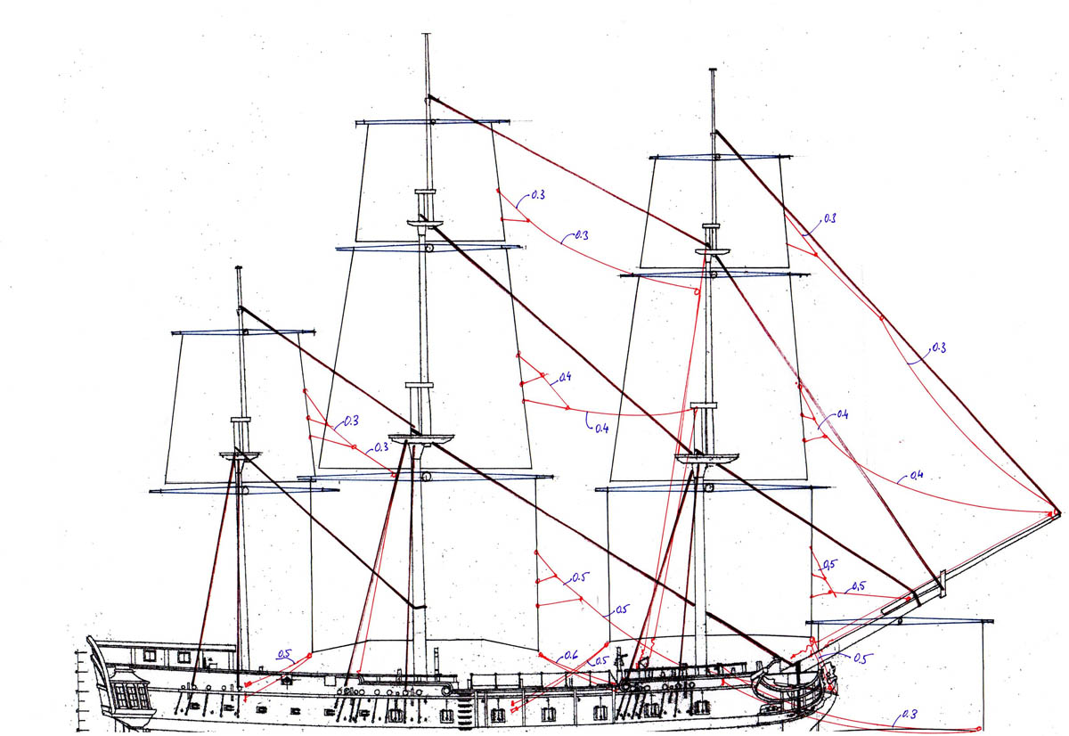

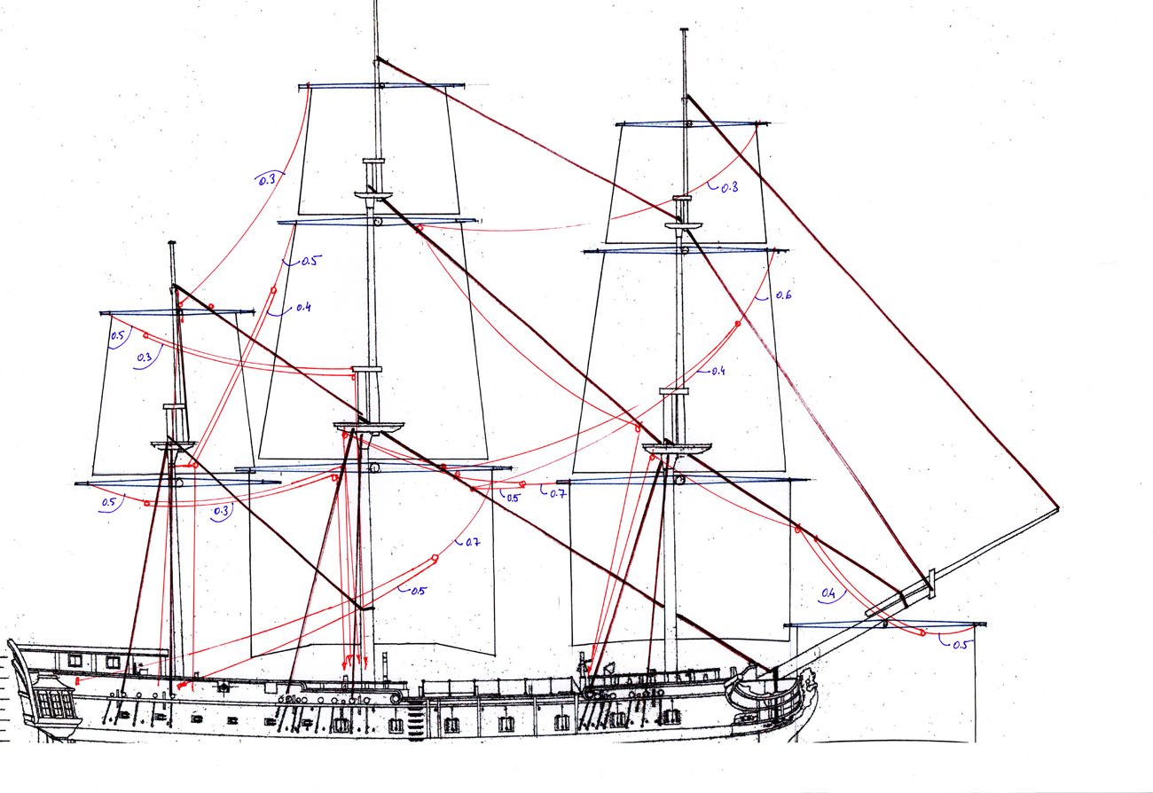

Pongo una muestra de lo que he hecho para describir el aparejo, en lo relativo a las brazas. Se completará con el plano en planta de donde terminan las maniobras , que no está acabado.

Sistema que he seguido: básicamente el Zuloaga, sólo en ocasiones he mirado en todos lados y he elegido a ojo pero más bien inglaterrino.
Dudas. Creo que te refieres a las brazas de trinquete y velacho porque las de mayor y gavia fenecen en los costados, en maniguetas junto a la toldilla. Las de trinquete y velacho las he llevado al propao de mayor porque así lo dice Zuloaga, a mí también me pareció más lógico que fueran al de trinquete.
Por culpa de dibujar en A3 se detalla muy mal, los motones hay que ponerlos donde dices.
Las brazas de cebadera no hay problema en adelantarlas, al contrario me viene muy bien.
No he puesto contrabrazas por pereza, pero si no llevaban, mejor. De todas formas siempre queda la disculpa de aligerar la maniobra.
Muchas gracias por tu ayuda, a ver si llega el libro de Tacón y termino el asunto.
