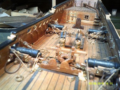

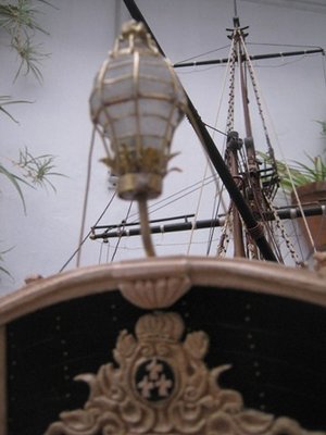

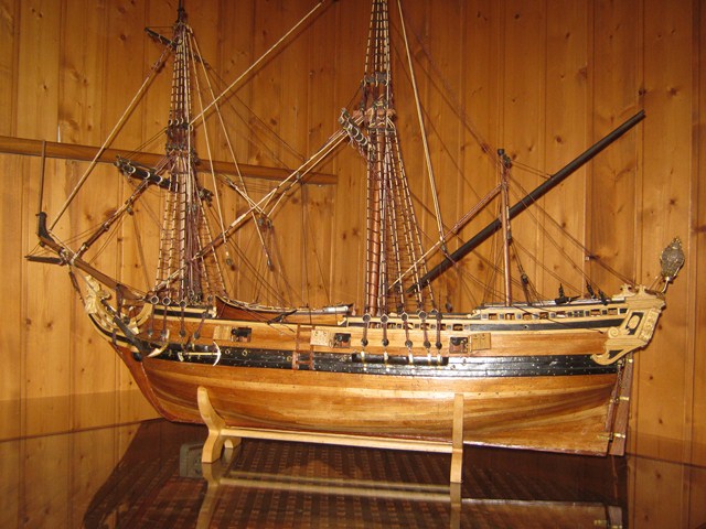

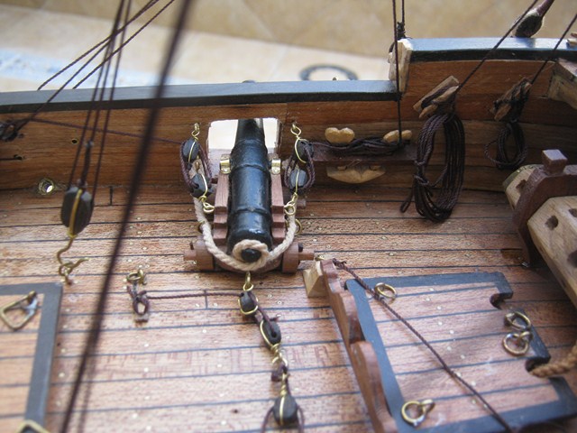

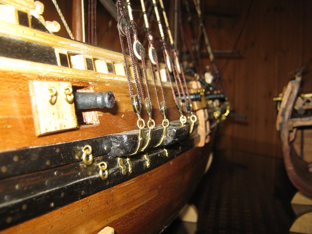

ya está colocado el fanal y los cañones.
por ahora, no pienso ponerle velas asi que creo que ya está terminado.
ahora, me dedicaré al fleuron.

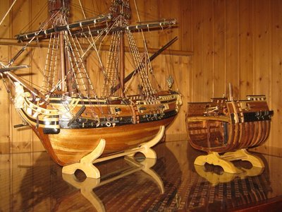

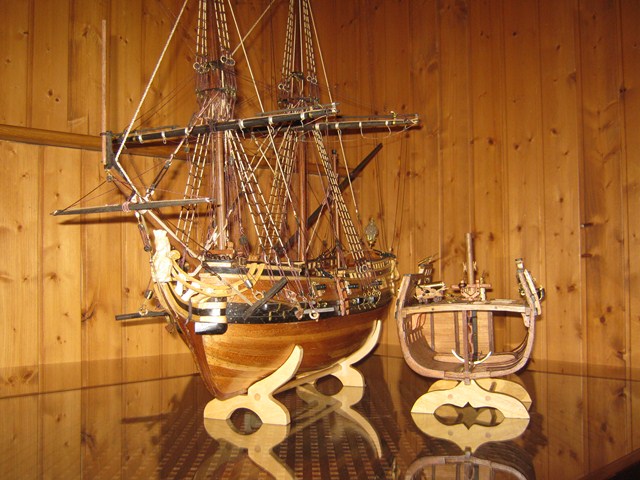

tambien he terminado la seccion maestra

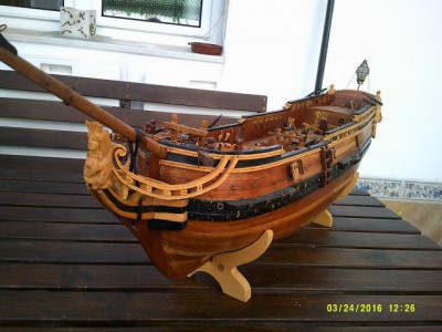

uff. la belle, ha sufrido un accidente aquí en casa, y el mastelero de gavia, se ha tronchado.
la jefa, quiere que lo arregle, ya que le ha cogido gusto a verlo en el salon.
así que estoy pensando en cambiarle toda la jarcia, ponerle velas, y la puerta del camarote nueva. ya que lo hice todo de aquella manera.

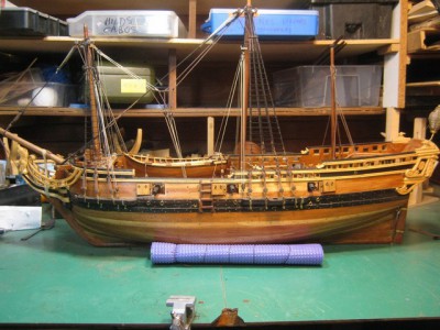

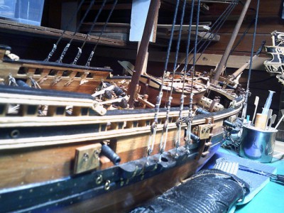

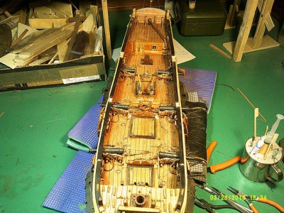

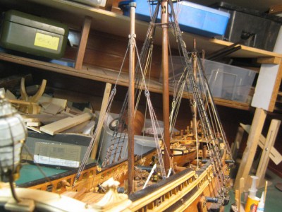

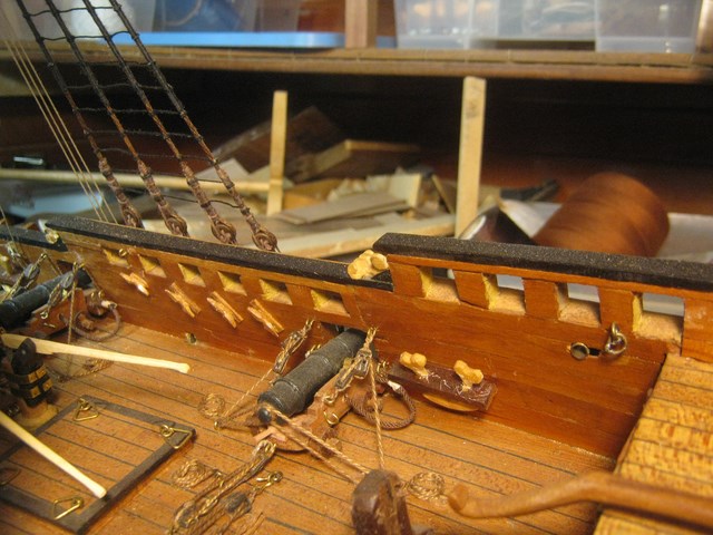

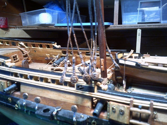

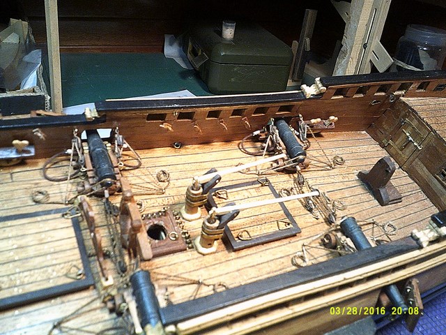

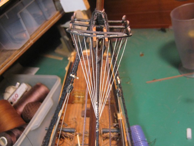

ya he quitado los palos.y he cambiado las palancas de las bombas, y el cordaje de los cañones.
cabrapente
Mensajes: 1116
Re: la belle 1684 paso a paso
Mensaje por cabrapente »

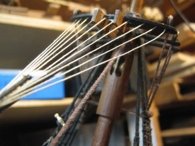

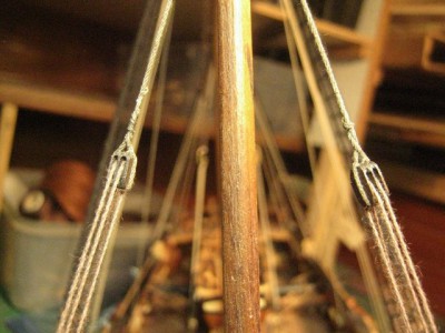

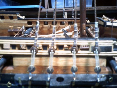

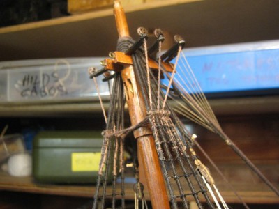

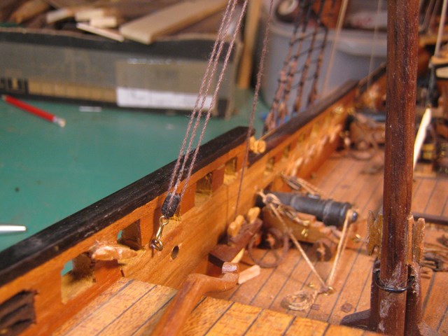

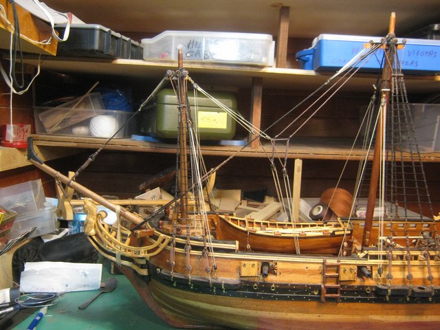

ya he colocado los obenques de los palos macho.- cuando tense el estay, veré si tengo que aflojar los obenques, ya que ahora el palo mayor lo veo muy inclinado para atras.-esta vez he utilizado para el guarnido de los obenques hilo mucho mas fino que para le fleuron y aunque es mas lento, queda bastante mejor.

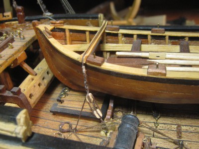

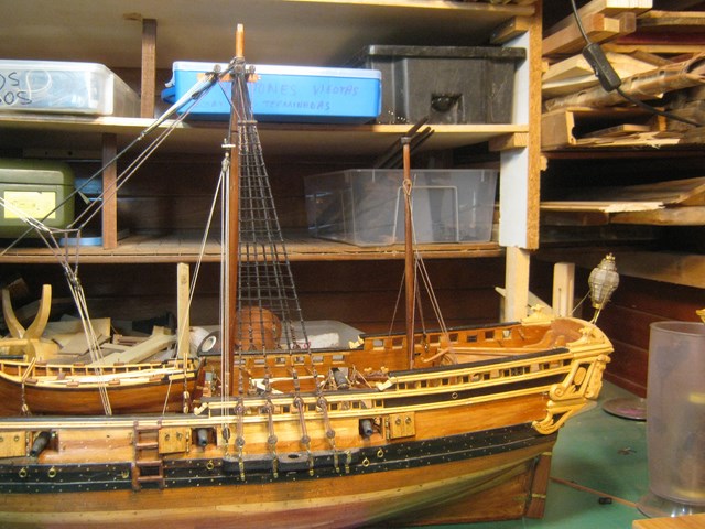

ya he conseguido la traducción del montaje de la jarcia. la firme, me suena pero la de labor, la leo, la leo y la leo y me cuesta. pero creo que lo sacaré adelante.
algunos avances

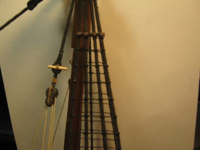

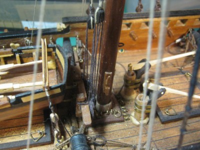

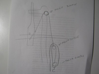

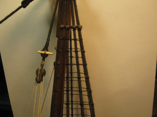

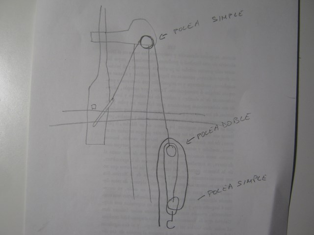

al montar el palo de mesana, creo que el libro tiene un error. pone que lleva una polea simple, pero en el dibujo y en la practica, veo mejor la polea doble. la he repetido

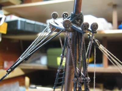

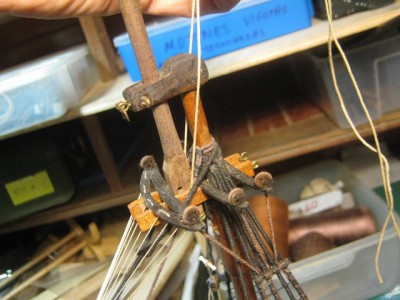

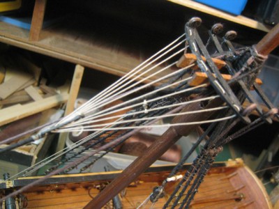

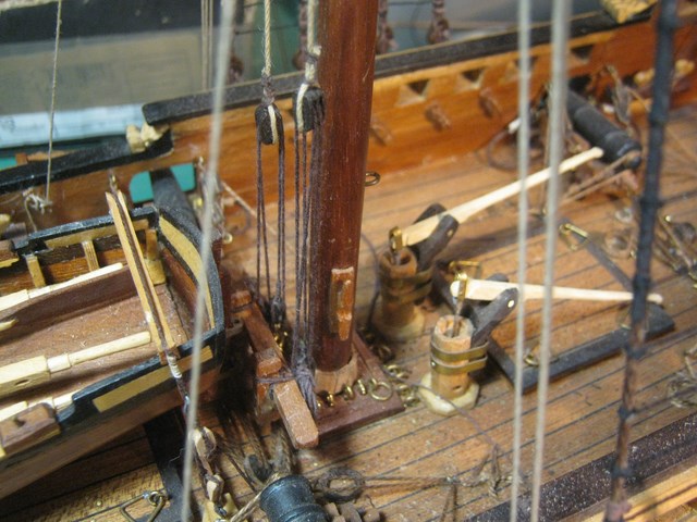

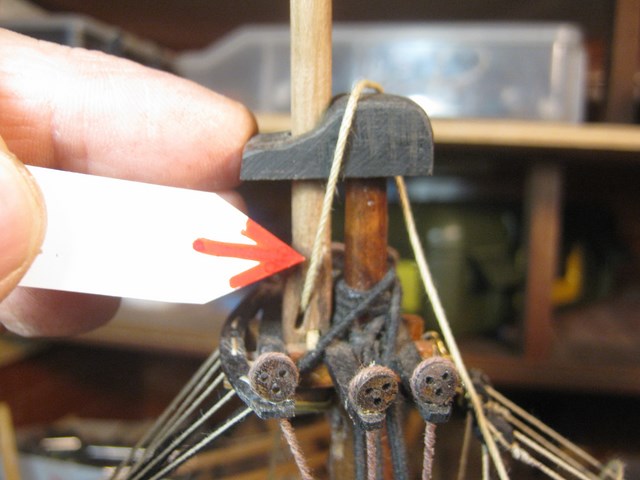

tengo una pregunta.
el cabo que pasa por la polea interior de los palos, en le fleuron, pasan por unos agujeros del tamborete.
en la belle, ¿cual es la disposición ? yo creo que pasará por un moton simple alojado en el tamborete, y bajará hasta tensarla con un cuadernal de 2 ojos y un moton con gancho a la base del palo.????gracias un saludo cabrapente

cabrapente escribió:al montar el palo de mesana, creo que el libro tiene un error. pone que lleva una polea simple, pero en el dibujo y en la practica, veo mejor la polea doble. la he repetido
Lo que pone es que lleva un "aparejo" formado por un cuadernal (que es doble) y un motón (que es simple), lo cual parece correcto.
Según esto la instalación sería la siguiente: La beta parte del motón, asciende hasta el cuadernal, pasa por una de las roldanas, desciende y pasa por el motón, vuelve a ascender y pasa por la segunda roldana del cuadernal, finalmente desciende y se aferra en su cabilla o cornamusa.
cabrapente
Mensajes: 1116

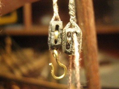

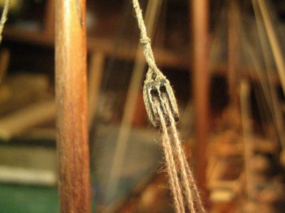

gracias Cayetano pero creo que no planteé bien la pregunta.
mi duda era
¡por donde pasaba el aparejo que se utiliza para subir los masteleros.
como tiene una roldana que atraviesa el palo, le he pasado un cabo, he pasado ese cabo por dos motones en el tamborete, y bajan hasta dos aparejos cerca de la fogonadura de los palos macho.
creo que poner dos aparejos (uno a cada lado), no sería necesario. creo que con uno solo y en la otra punta afianzar el cabo, sería suficiente. pero de todas formas he puesto los dos.
