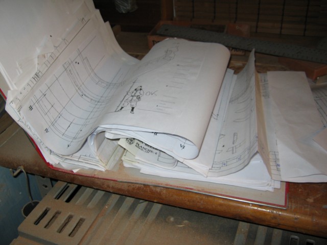

Mensaje por cabrapente »

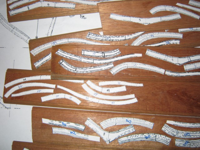

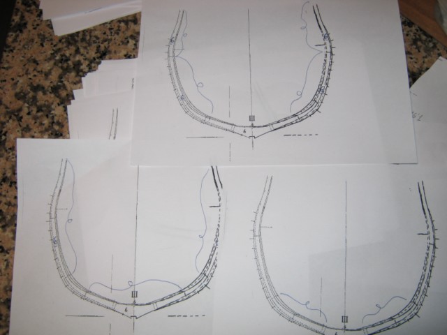

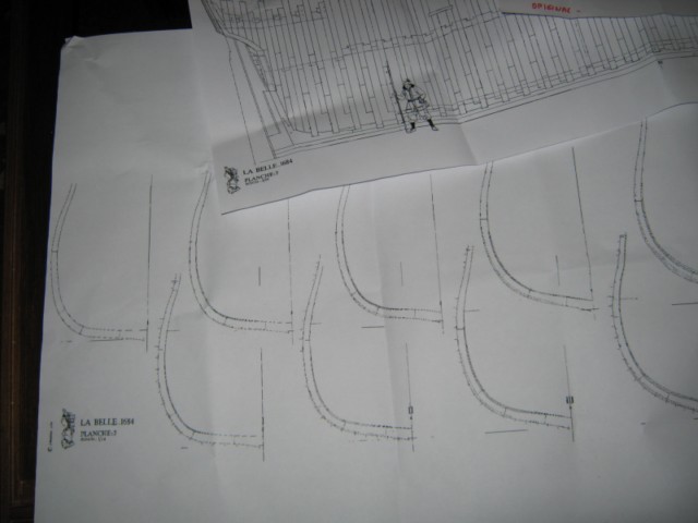

bien. despues de muchas vueltas y de hacer reglas de tres, he conseguido los planos de la quilla y cuadernas a la misma escala. los planos de la media cuaderna, los fotocopié uno a uno,en una hoja, dejando un margen, y al doblarla, por la linea de crujia, las coloco en una ventana, y se pueden calcar muy bien. a esas, les he sacado 4 copias, para recortar, montar las cuadernas, y dejar unas "nuevas por lo que pueda pasar"

cabrapente comprueba con el original que las fotocopias tienen el mismo tamaño, algunas fotocopiadoras vienen de fábrica con una pequeña reducción y no hacen la fotocopia exactamente igual al original y si haces fotocopia de fotocopia puedes tener diferencias.
cabrapente
Mensajes: 1116
Re: la belle 1684 paso a paso
en realidad ninguna hoja tenia bien las medidas. son fotos de los planos, a diferente altura, para que quepa en un folio. pues bien he tenido la suerte, de dar con un señor en una copisteria, que es un santo. me ve llegar y se hecha a temblar. lo que el ha hecho, es pasar a adobe, cada hoja. recortarlas, y pasarlas otra vez a formato pdf, pero con los filos recortados. ahora, yo por regla de tres, he sacado las medidas de cada hoja, comparandolas con la medida de 1/24 y esas son las que hay que imprimir.tengo que acabar de sacar las medidas de todas las hojas. pero ya tengo faena para entretenerme.

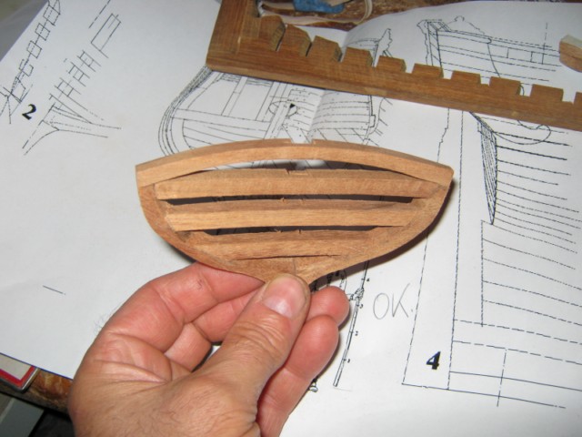

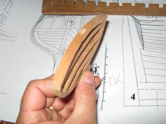

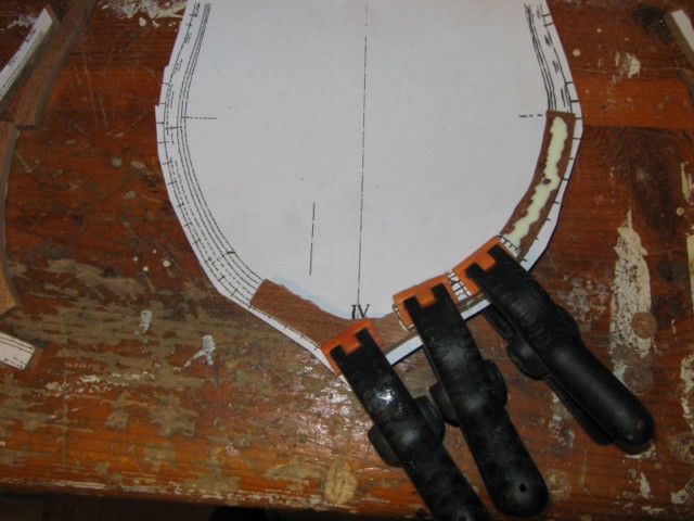

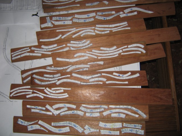

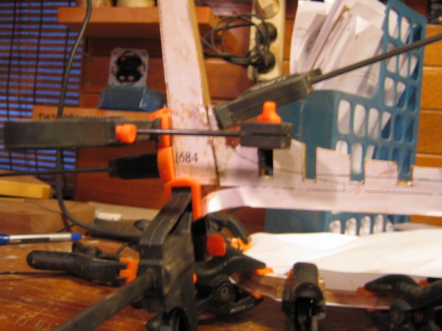

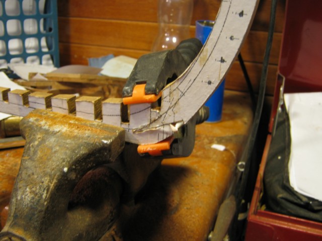

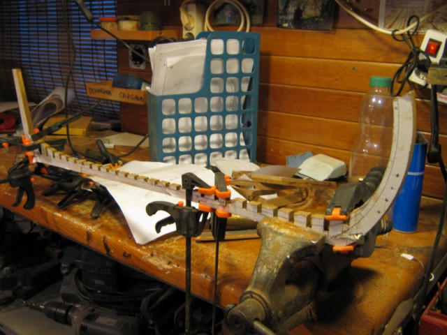

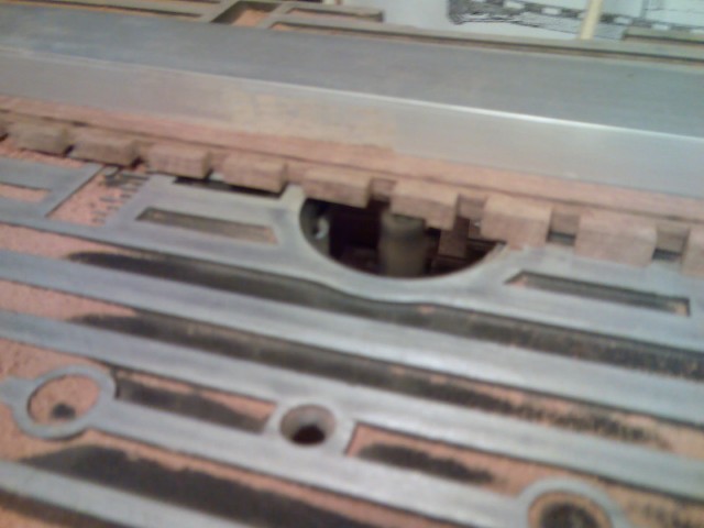

guau. ni yo mismo me lo creo. es en contra de lo que pensaba, muy facil de hacer siguiendo los consejos de los veteranos. el pegamento en barra, facil de usar, y se despega con solo enseñarle la lija.hoy pude hacer 3 cuadernas, pero cuesta muchisimo menos que con las del victory, y quedan infinitamente mejor.

Hola Cabrapente, ¿qué tipo de madera estas empleando?, gracias.
Fernando (Capitán Vernon).
cabrapente
Mensajes: 1116
pues despues de buscar peral, no lo encontraba, y vi esos tapajuntas de 7mm de grueso muy baratitos. creo que es sapely. me pasaré otro dia y lo preguntaré.

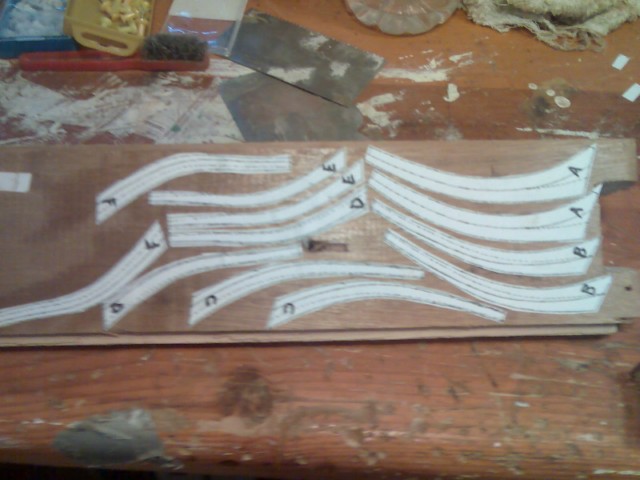

cabrapente
Mensajes: 1116

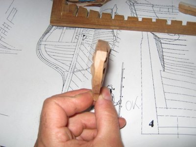

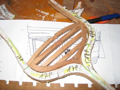

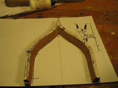

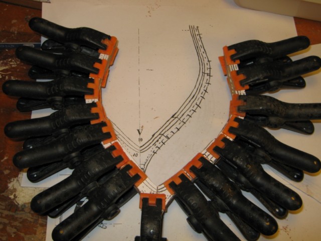

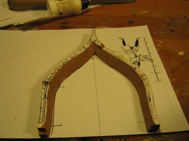

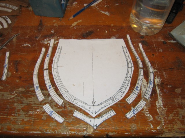

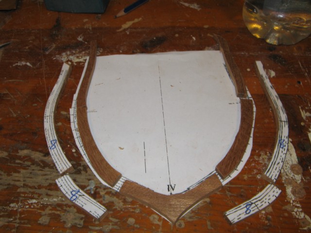

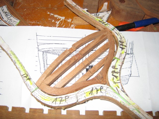

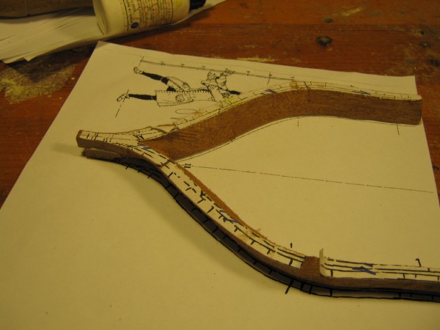

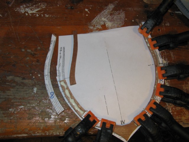

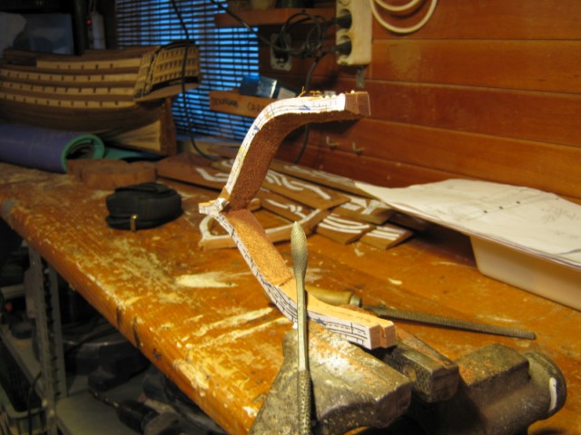

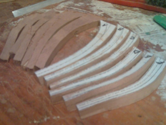

la forma de hacer una costilla, es pegando las piezas, de forma que por los dos lados haya dibujo. en la primera foto, se ven todas las piezas, de frente. en la segunda, se ve que le doy la vuelta, a las de una cara.

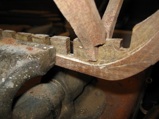

ya tengo quilla...

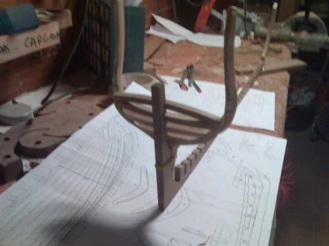

cabrapente
Mensajes: 1116

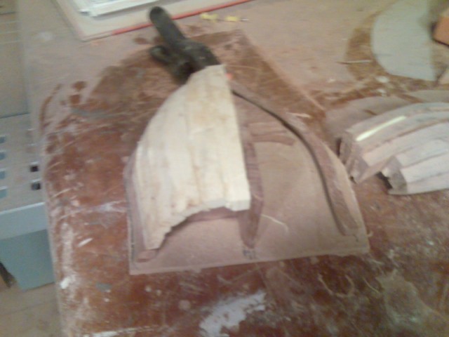

pues hacer la popa, al contrario de lo que creía, me ha costado bastante.

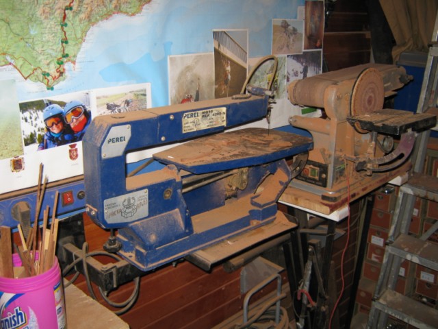

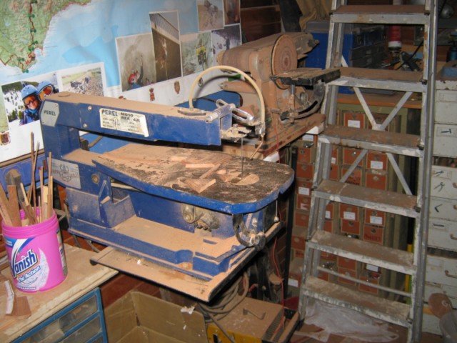

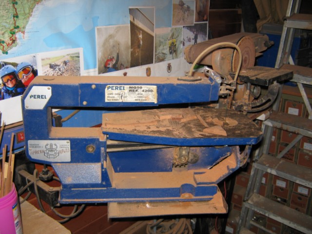

tenia en casa un soporte giratorio de televisor, dando la lata. y mira por donde le he ganado un sitio increible al taller, colocando encima, la sierra de calar.

Mensajes: 6496
muy bien por esa sierra, las herramientas nos hacen tambien, sin ellas es poco lo que podemos hacer... :wink:

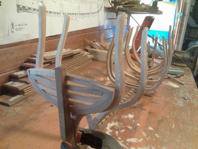

cabrapente
Mensajes: 1116

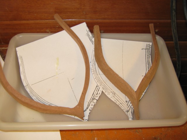

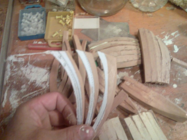

algunas cuadernas superpuestas.

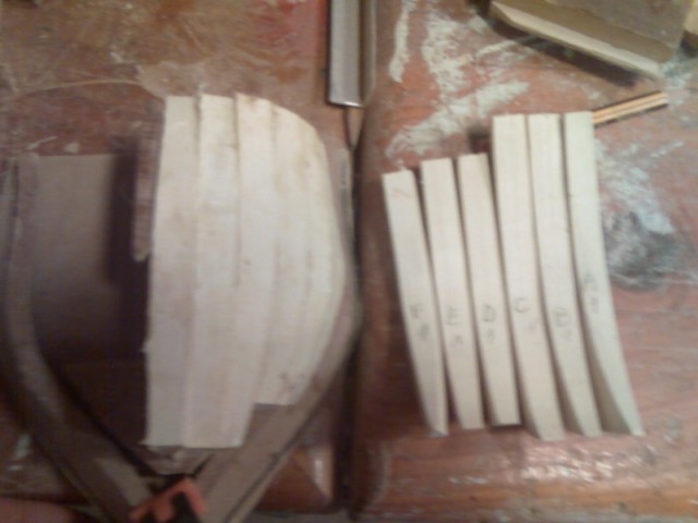

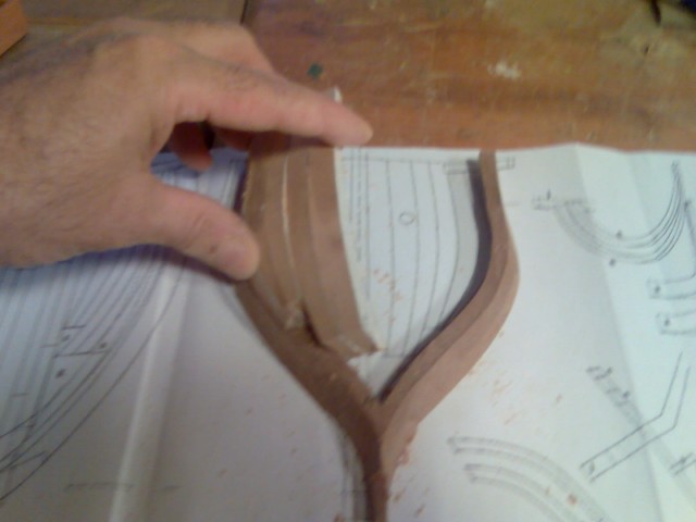

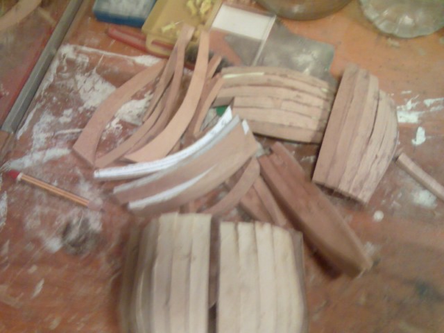

despues de muchos intentos, por fin conseguí, hacer el morro, con las piezas que salen en el plano. los anteriores, se quedaban cortos ó largos.

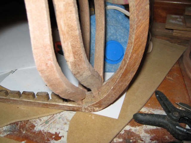

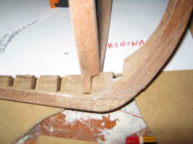

cabrapente
Mensajes: 1116
las cuadernas y el morro, no quedan como creo que tiene que ser. he tenido que recortar las cuadernas por abajo.estoy un poco perdido, ya que me gustaría hacerlo fielmente.no me importa repetirlas, las veces que haga falta.
a ver si alguien me da un consejo. gracias.
