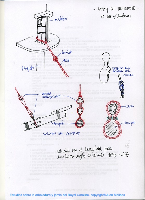

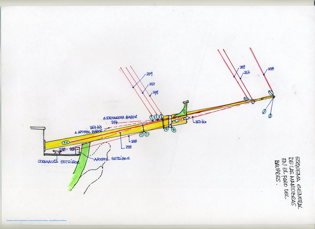

1.5.- Estay de Trinquete.
Este estay, junto con el de Mayor es uno de los cabos de mayor grosor de toda la jarcia. Nace en le cofa del palo trinquete. En el Anatomy lleva el número #248.
Su maniobra es muy sencilla:
• Nace en la cofa del trinquete abrazando el palo y
• pasando por encima de los obenques,
• baja hacia el bauprés, adonde llega con una vigota triangular.
• En el bauprés se confecciona el collar, que es un cabo que abraza al bauprés y a una segunda vigota triangular.
• Ambas vigotas se unen mediante acolladores. Ahora un dibujo del conjunto del bauprés con sus maniobras. Los motones y vigotas que se ven sin cabos debajo del bauprés corresponden a las maniobras de la vega de cebadera. No figuran los estays de mayor ni de triqnuete. NOTA: como veis, y siguiendo consejos de los companys, he puesto una marca de agua en las láminas
Buen domingo a todos, Juan

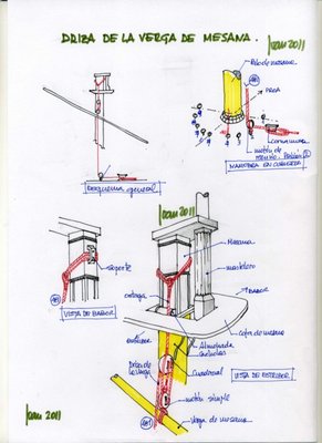

Hola familia: después de unos días sin ordenador (creo que se le calentó la neurona...
) os pongo parte de lo estudiado hasta ahora:

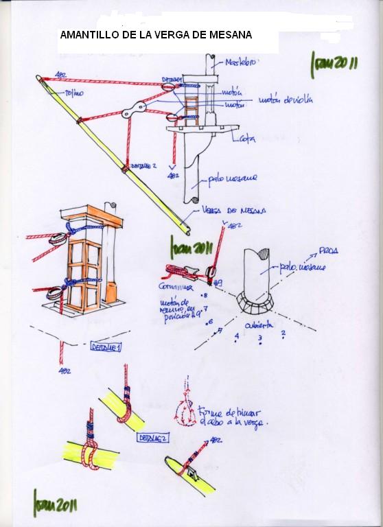

4.2.1.- LA VERGA DE MESANA.
La verga de mesana sostiene la vela cangreja de mesana. En su longitud sobrepasa al palo de mesana por la parte de estribor, por lo que no tiene pico. Maniobra con los siguientes cabos:
1. La driza.
2. El amantillo.
3. Las candalizas.
4. Las ostas.
5. Las amuras.
1.- La driza.
Lleva el número 481 en el Anatomy.
Su maniobra es la siguiente:

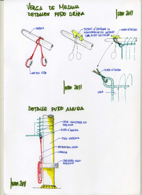

• En la testa del macho del palo de mesana se coloca una pieza de soporte para un cabo que rodeándolo forma una lazada en dos o tres vueltas.
• De esta lazada se cuelga un cabo que formará la ostaga de la driza, hasta por debajo de la cofa, a la altura del final de las cacholas. Este cabo se colgará por estribor y guarnece un cuadernal.
• En la verga se trinca un motón, que formando maniobra con el cuadernal, reenvía la driza hasta cubierta, donde le espera un motón de reenvío, en la posición 1 (según el croquis adjunto) y de ahí fenece en una cornamusa. 2.- El amantillo.
Lleva el número 482 en el Anatomy.
• En la testa del macho del palo de mesana se trincan dos motones: uno en la parte superior y otro en la inferior, rodeando el palo, no con simples anillas.
• Del penol de la verga, se trinca un cabo que guarnece el primer motón, vuelve hasta un motón de violín y se reenvía al segundo motón.
• Baja hasta pié de palo, donde le espera un motón de reenvío, en la posición 9 (según el croquis adjunto) y de ahí fenece en una cornamusa.
• En la verga se trinca un cabo que guarnece el motón de violín y fenece en la misma verga. 3.- Las candalizas.

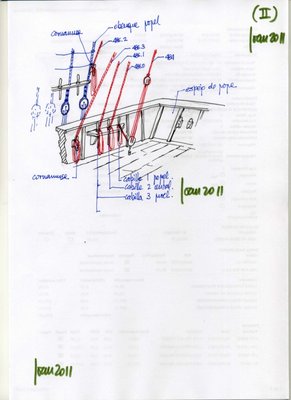

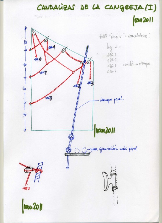

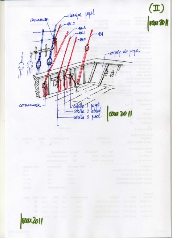

“Son cada uno de los cabos que hacen en las cangrejas oficio de brioles” y que en inglés se denominan “brails”.
Llevan el número 486 en el Anatomy.
En la vela cangreja de mesana, hay cuatro candalizas, que he denominado: 486.0, 486.1, 486.2 y 486.3.
Candaliza 486.1: es la más alta de las cuatro y tomando el punto de la baluma situado aproximadamente a ¼ de su longitud, dirige su cabo hacia un motón trincado en la verga de mesana y de ahí baja hasta la cubierta de popa. Trinca en la cabilla 3 proel del cabillero lateral.
Candaliza 486.2: nace en el centro aproximado de la baluma, , dirige su cabo hacia un motón trincado en el obenque más popel, más o menos a su altura, baja paralelo al mismo hasta encontrar una cornamusa atada al mismo obenque (dato a confirmar).
Candaliza 486.3: es la más baja de las cuatro y tomando el punto de la baluma situado aproximadamente a ¾ de su longitud, dirige su cabo hacia un motón trincado en la verga de mesana en la zona más proel de la vela y de ahí baja hasta la cubierta de popa. Trinca en la cornamusa que hay en el costado junto al cabillero (dato a confirmar).
Candaliza 486.0: este cabo más que una candaliza, es una maniobra entre las anteriores. Primero hay un cabo que une la 486.2 y la 486.3 con una longitud superior a la distancia que separa ambos cabos. De este cabo nace uno que guarnece un motón trincado a la verga en su posición más popel y baja hasta la cubierta de popa. . Trinca en la cabilla 2 central del cabillero lateral. 3.- Las ostas.

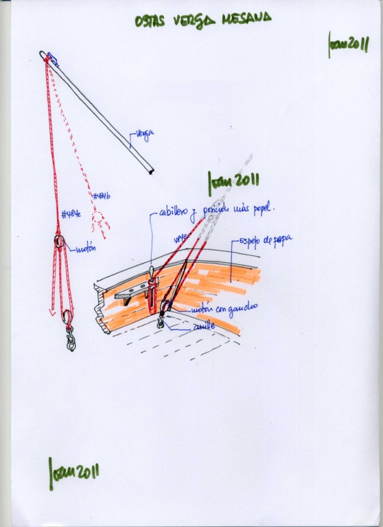

“Cabos o aparejos que mantienen firmes los picos cangrejos en los balances o cuando van orientadas sus velas, y que sirven también para guiarlos cuando se izan o arrían.”
Hay dos: una situada a babor y otra a estribor con un punto de origen común.
Llevan el número 484 en el Anatomy.
La maniobra es la siguiente: en el penol de la verga nace hacia cada costado un cabo (la ostaga) que guarnece un motón a unos 2/3 de la longitud. En él nace la Osta propiamente dicha guarneciendo otro motón anclado en cubierta. La maniobra finaliza en la cabilla popel del cabillero de la amura de cada costado. 4.- Las amuras.

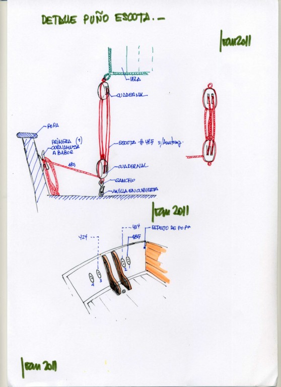

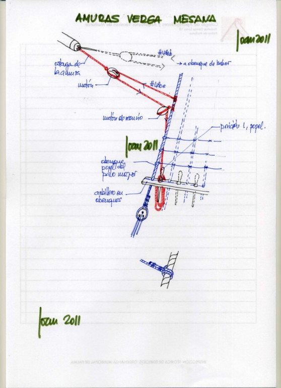

“Cabo que hay en cada uno de los puños bajos de las velas mayores de cruz y en el bajo de proa de todas las de cuchillo, para llevarlos hacia proa y afirmarlos.”
Aquí se refiere al puño bajo de la verga de mesana.
Lleva el número 484 en el Anatomy. Hay dos: la de babor y la de estribor.
La maniobra nace en un cabo trincado en el obenque más popel del palo mayor. Guarnece un motón que sostiene una ostaga desde una anilla en la punta de la verga. Se reeenvía a otro motón trincado un poco por debajo del nacimiento del cabo. Y por último se trinca en la cabilla más popel del cabillero colocado entre los obenques. Ahora unos detalles adicionales:
Sobre el puño de Driza y el de Amura: Sobre el puño de Escota: Y esto es todo por hoy, espero que la digestión sea suave
