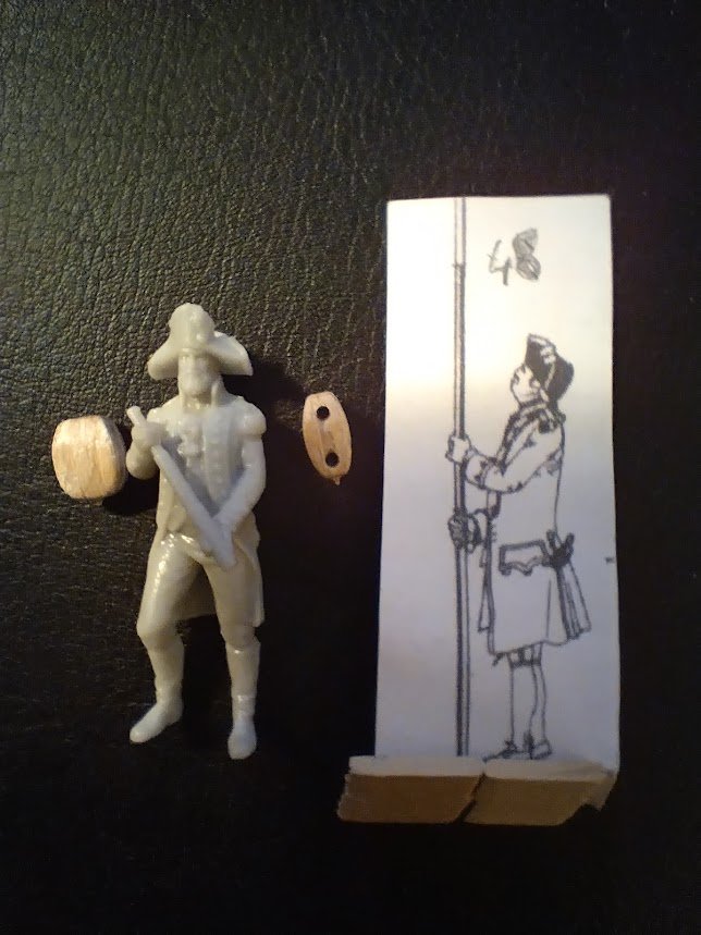

Quizás la sensación de que quede bajo sea porque el inspector no tiene los pies sobre cubierta sino sobre la base de la madera que lo sostiene parado. Me gusta como va aquedando.
Saludos:
Alejandro Marano

Gracias, Capitán Marano.
Efectivamente, la base del inspector lo eleva unos 8 centímetros.

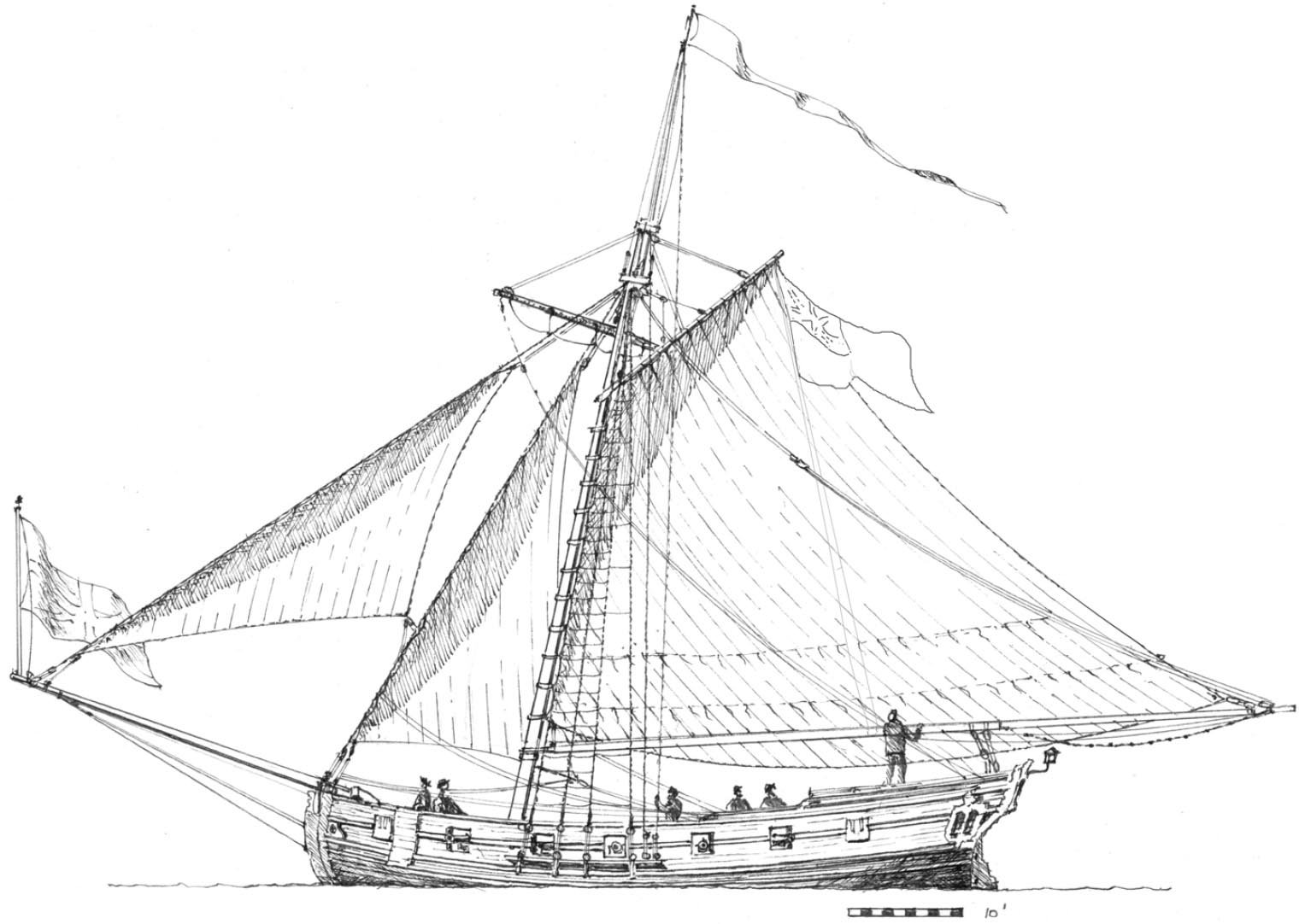

Después de darle muchas vueltas, de buscar aquí y allá, releer el hilo varias veces... Voy a intentar ajustarme a la arboladura del Hayling Hoy, salvando todas las diferencias que vaya encontrando, incorporando el botalón, etc. Es en dimensiones, similar al Mediator. La monografía es "Hayling Hoy of 1759. A Fully Framed Building Project"
https://seawatchbooks.com/products/hayl ... -antscherl
Uno de los puntos de bloqueo es poder identificar todos los puntos de amarre de los cabos del aparejo. Entre cañones y el bote, el espacio se complica y luego es difícil improvisar dónde colocar una cornamusa, un motón, etc... Así que la idea de momento es montar provisionalmente la jarcia, sin colocar los obenques e ir trabajando sobre la marcha.

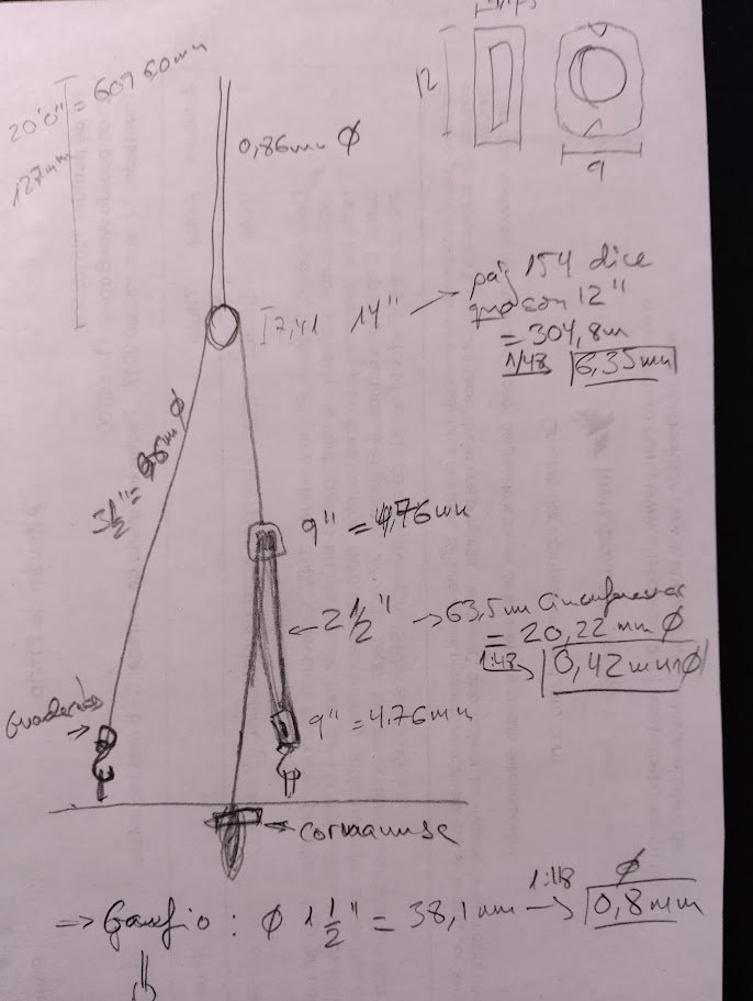

El primer elemento de la jarcia son los burton pendants. Buscando una traducción, Google me dice que son los colgantes de Burton, pero no hablaré de ellos en horario infantil. Recurriendo al Timoteo, se puede traducir como aparejo de estrellera. Son las coronas del palo mayor; en este caso con aparejo de amante. Su función básica es la manipulación de carga en el barco (mercancía, el bote, supongo, quizá el izado del mastelero). He visto en algún plano de kits que lo "confunden" con un backestay, pero diría que no tiene esa función.
Es interesante que el primer elemento a colocar de la jarcia sea uno ajeno a ella y de los últimos en utilizarse.
El cabo está aforrado y tiene un motón de un tamaño considerable, 14 pulgadas, unos 36 cm, que pasados a escala 1.48 son 7,4 mm. Otras fuentes indican que no hay motón, sino un guardacabos.
Burton pendants.jpg (33.33 KiB) Visto 2286 veces
Dejo un boceto, cutre como pocos, del aparejo. Debe haber un par de cáncamos en la tapa de regala y una cornamusa en la amurada para amarre del cabo.
Aparejo estrellera.jpg (61.48 KiB) Visto 2286 veces
