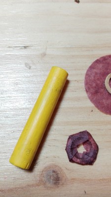

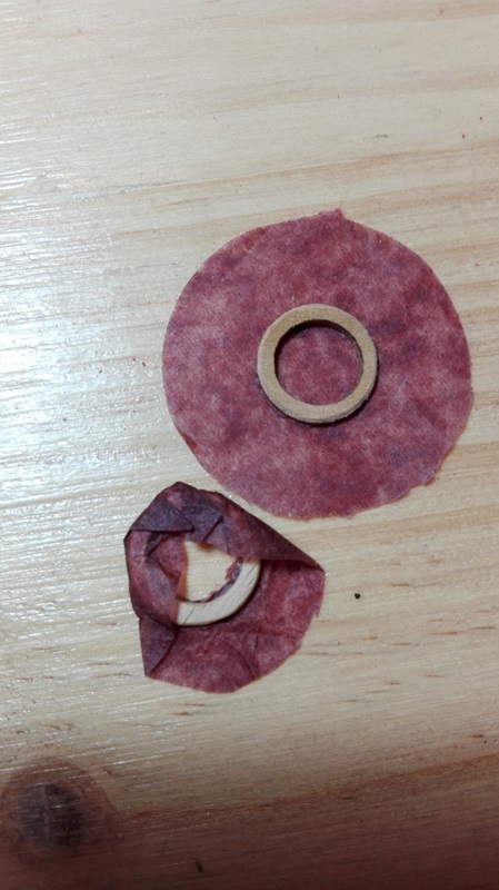

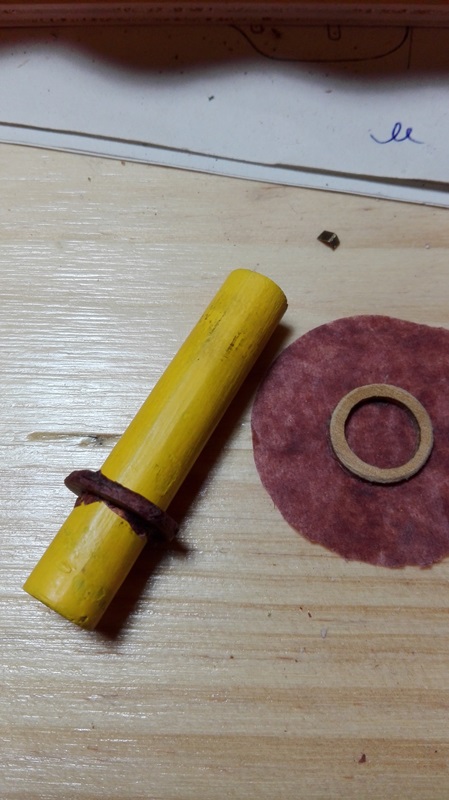

Envolvemos el anillo en el papel de forma de dejar libre el agujero.

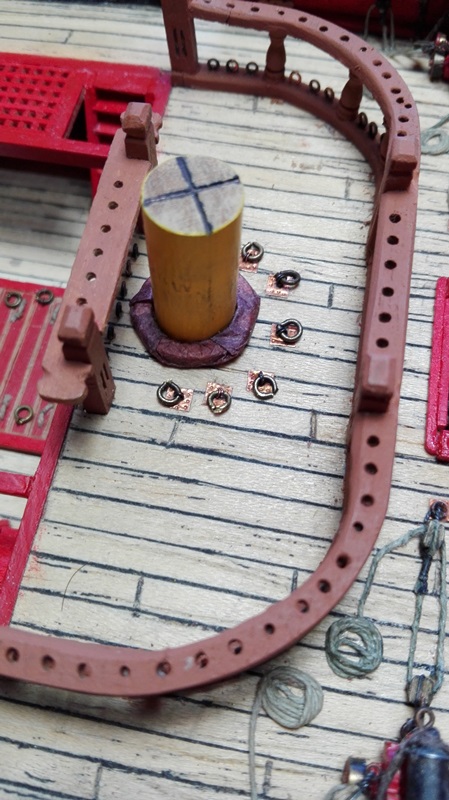

En este caso en vez de colocarlo en el palo, lo pondré en un trozo de palo, trinquete, mayor y mesana, va a una exposición y de esta forma representa a los distintos palos.
D. Cosme Damian de Churruca
MMP
Mensajes: 997
Ubicación: Collado-Villalba
Mensaje por MMP »
Terminación provisional.
PALO MAYOR.
PALO MAYOR.

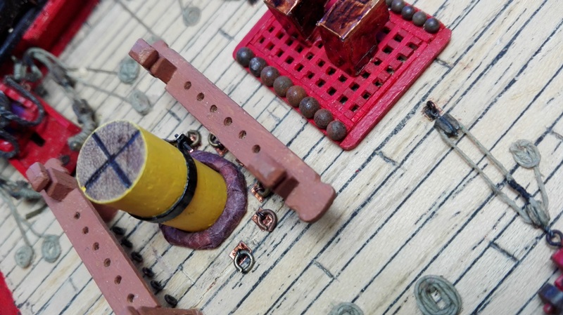

En el trinquete y el mayor el primer zuncho tiene una bisagra con un tornillo.
Este zuncho esta realizado con el forro que tiene en las botellas de vino de aspecto de plomo. Pintado de negro da aspecto de hierro y es bastante moldeable.
TRINQUETE
TRINQUETE

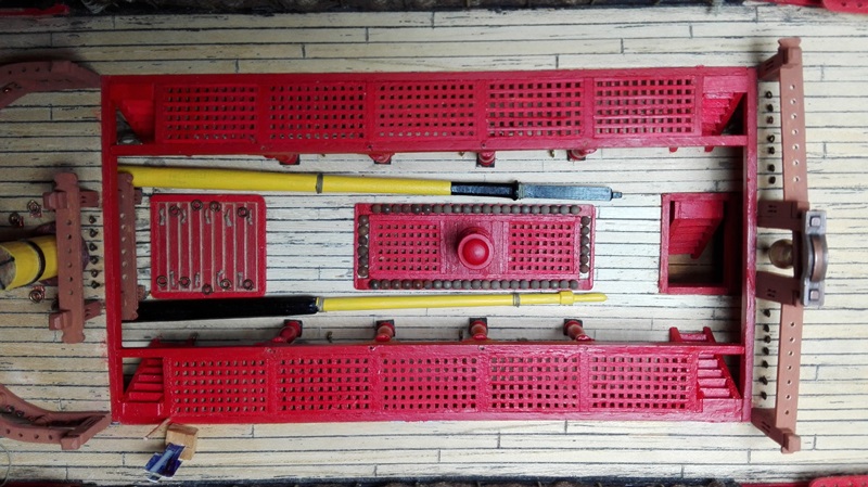

Los palos y vergas de respeto van en el foso, se supone que tiene que ser al menos dos masteleros y dos gavias (algún palo mas) pero ya veis que una de cada ya ocupa casi el espacio libre de pasillos.
Lo que no sé si tendrían que ir vestidos, es decir, con los motones y cuadernales puestos.
FOSO DEL COMBES CON LOS PALOS DE RESPETO.

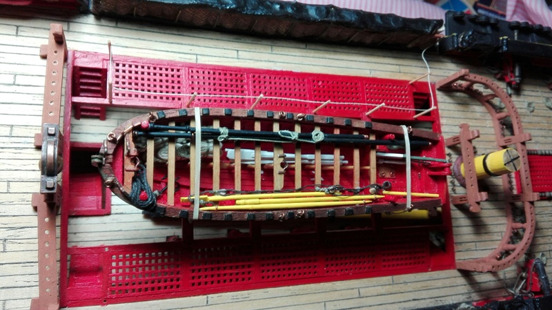

Como ya he comentado ya muchas veces… este SJNepo lo represento en las horas previas al combate…

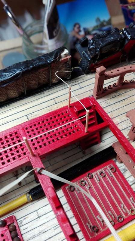

… pero como no me gusta como quedo el foso del combés :? dejo la lancha en su lugar correspondiente (tapa el foso 8) 8) ) y coloco en un lado solo estas barandillas.

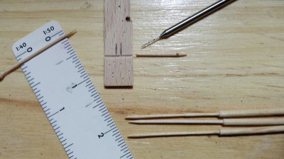

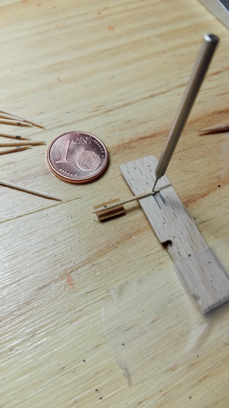

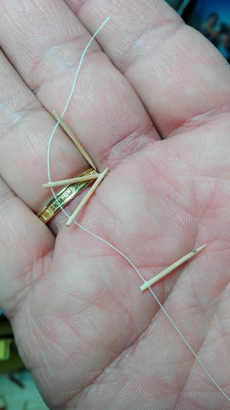

Deben hacerse muy finas, las hago de madera, de palillos de dientes redondos.
El torneado del palillo lo hago con la dremel, apoyo el palillo sobre un taco de madera duro con una ranura previamente hecha con una fresa esférica de 1 mm. Por encima del palillo paso una lima, a la vez que gira el palillo limo hasta que se cuela dentro de la ranura obteniendo así un barrote de 1 mm.
Aprovecho el extremo del palillo que es cónico para meterlo en un agujero de 1 mm que he realizado en los baos del enjaretado del combés, cojo las medidas de la altura y señalo hasta donde entra en el bao.
Una vez cortados todos (hacer más de los necesarios) con una plantilla señalamos donde irá el taladro para el cabo de la barandilla, de 0,5 mm
PLANTILLA PARA MEDIR LA DISTANCIA DEL AGUJERO DE 0,5 MM.
TALADRAMOS CON BROCA DE 0,5 MM A MANO Y MUY DESPACIO.
PASAMOS EL CABO CON MUCHO CUIDADO.
UN POQUITO DE COLA EN LA BASE DE LA BARRANDILLA Y NO TENSAR EL CABO MUCHO, NI DEJARLO FLOJO, CUANDO ESTE EN SU POSICION, CON LA PUNTA DE UN PALILLO LE DAMOS UN POCO DE COLA EN EL CABO.

Barandilla de estribor colocada, la dejo sin pintar, resalta más. La de babor no la coloco por lo comentado anteriormente.
Si le practico los agujeros donde irían las barandillas. :D
TERMINADO.
TERMINADO.
