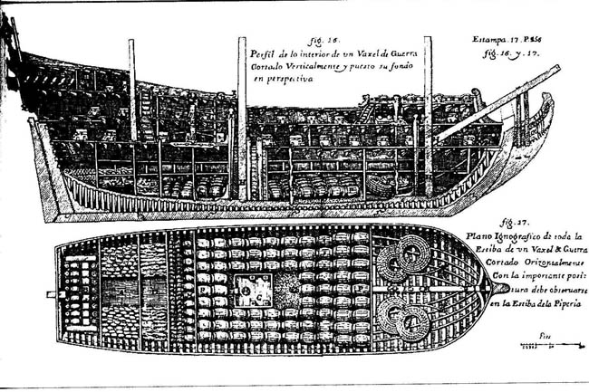

Mira lo que dice Clariana en su Resumen Náutico (p.81) , año 1731:
"El pañol de los cables tendrá veinte pies de largo, su ancho será todo lo ancho del baxel: su tablado está puesto a tres pies encima de la sobrequilla, y en los los lados, donde hay una especie de galería, tablado, o repartimiento se suelen poner cables de maniobras, y aparejo; pero en lo moderno se ponen los cables sobre la falsa cubierta, o sollado, arrimándose al Palo Mayor, con la proximidad de la escotilla se facilita más en tomar bien las adujas."
Lo que dice suena bien, incluso lógico. Según ésto hubo una evolución: Primero se colocaban a proa en un tablado a 3 pies de altura, y posteriormente se llevó hacia el palo mayor colocándolo a la altura del sollado (como se ve en el dibujo del marqués.).
Lo curioso es que esto no cuadra más que a medias con el dibujo que tú pusiste y tampoco cuadra del todo con el dibujo que pone el propio Clariana con el pañol a proa pero sin tablado, con los cables sobre el soler.
