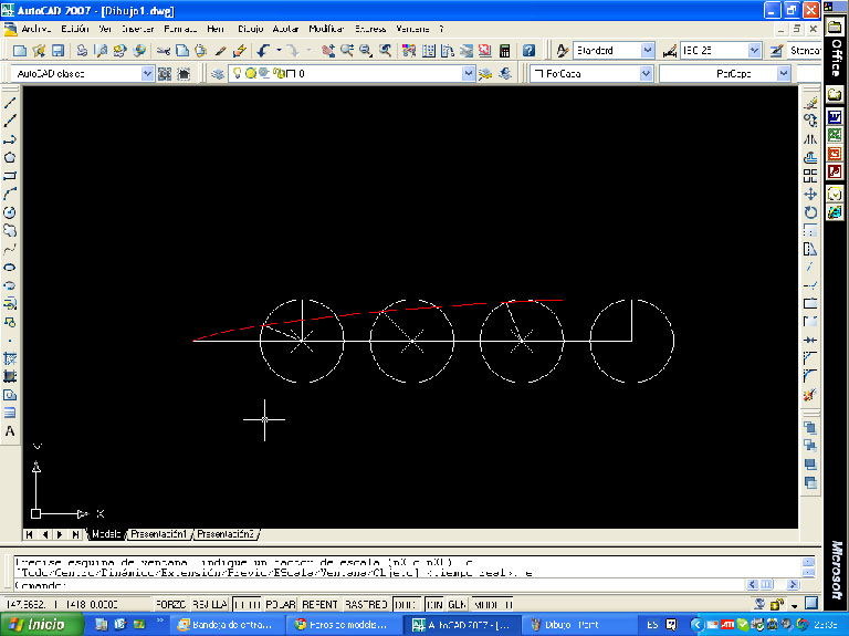

Seguramente soy yo quien tiene un concepto erróneo de como aplicar la regla del cuarto de circulo a la brusca, pero siempre lo he hecho así.
Al editar me he dado cuenta que se ha borrado la línea horizontal.
Pero en esencia es dividir la anchura en 4 partes y aplicar el circulo en cada punto, la linea que une los radios de cada punto define la brusca.
Es algo diferente a tu aplicación.
¿Lo habías visto o lo he soñado?
