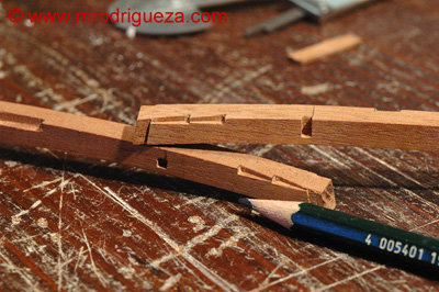

Mientras tanto, os pongo una fotillo de 'mis primeros baos completos'. Como todo, es mejorable. No obstante yo estoy satisfecho del resultado.
http://www.mrodrigueza.com
ramon
Mensajes: 4627
Mensaje por ramon »
Te han quedado maravillosos. No tengo otro epíteto, maravillosos de verdad. Parece mentira lo bien que están. Enhorabuena

¿como haces los rebajes de los escarpes? usas fresa? alguna guia especial o solo un banco de tornillo y paciencia...
Is¡dro, tras marcarlos con lápiz ( como siempre hago ) los inicié con la fresadora. Pero, evidentemente, los ángulos interiores no hay forma ( que yo sepa ) de hacerlo con herramienta 'giratoria ' alguna. Usé un cutter normal y corriente y un juego de limas ( no recuerdo su nombre ) curvas con diferentes perfiles. Si no sabes a que me refiero, dímelo, les hago una foto y la pongo. Y para terminar de repasarlos, pego con cola un trocito de lija de grano muy fina sobre un listocillo de madera al cual se le ha dado previamente la forma apropiada. Con el cuter se elimina el sobrante de lija y tenemos una 'herramienta de lijado' hecha a medida. Ultimamente suelo usar este sistema para cosillas varias, y me funciona.

Magníficos baos.
Como formones pequeños yo te recomendaría los buriles que usan para grabar y engastar los joyeros y relojeros. Los hay con varios perfiles y anchuras y también se utilizan para tallar.

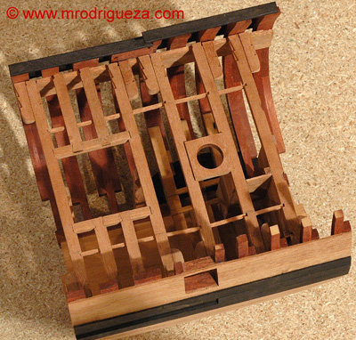

Os pongo una foto de como ha quedado la estructura de la cubierta principal, con la escotilla de la bodega en primer plano.
Mensajes: 3166
Mensaje por Cayetano »
Impecable, enhorabuena.

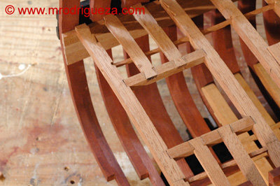

Joseba, creo que has dejado al personal absolutamente :shock: :shock: :shock: :shock: :shock: :shock:
Enhorabuena. Excelente trabajo.

Mensaje por Joaquin Yarza »
Muy buena tu sección, Joseba. Dime el tipo de acabado completo que al final le diste, porque queda la madera de pino muy aparente.

Joaquín, la sección de Joseba no es de pino. Es peral y ébano.
Pues menuda metedura de pata la mía.
Joaquin
Mensajes: 3166
No te preocupes Joaquín. Está tan bien hecho que si no lo hubiese sabido yo diría que es plástico...

Consciente de lo alto que está el listón para no hacer el ridículo :wink: , yo sigo poco a poco.
Ya están puestas las curvas de baos, los puntales en las escotillas, el mamparo que delimita la bodega, ....
Os pongo una foto.
