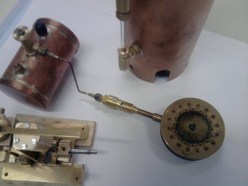

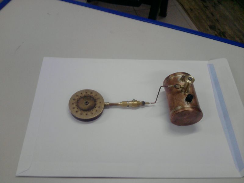

Hola.
El deposito de gas y el quemador estan construidos por mi,excepto el chicle que lo desmonte de una cocina de Camping Gas. El conjunto está hecho a partir de una idea que vi por internet y funciona muy bien. En cuanto pueda pondré una fotografias.
Saludos Tomás.
Saludos Tomás.

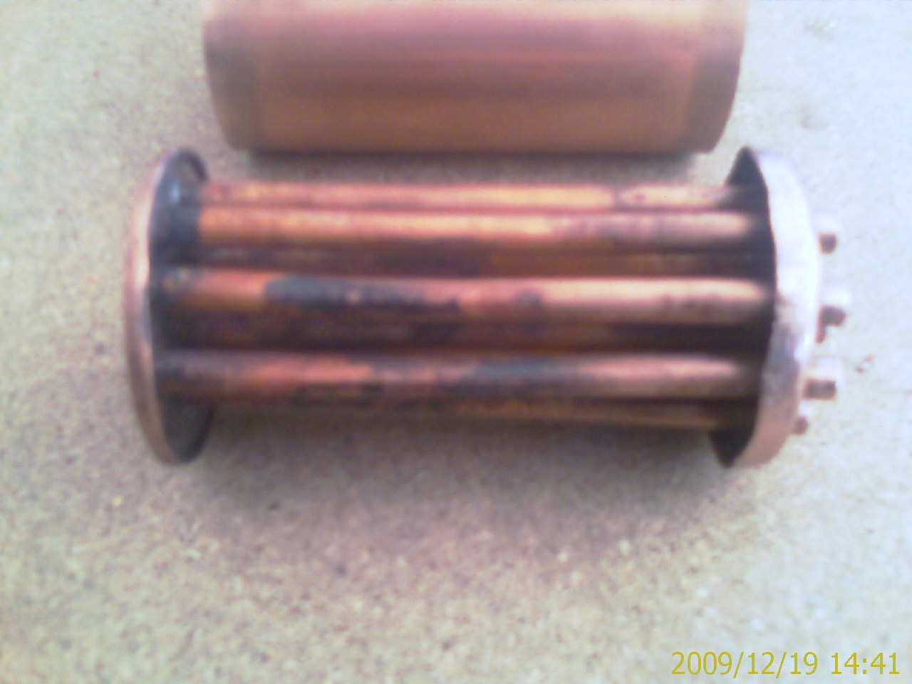

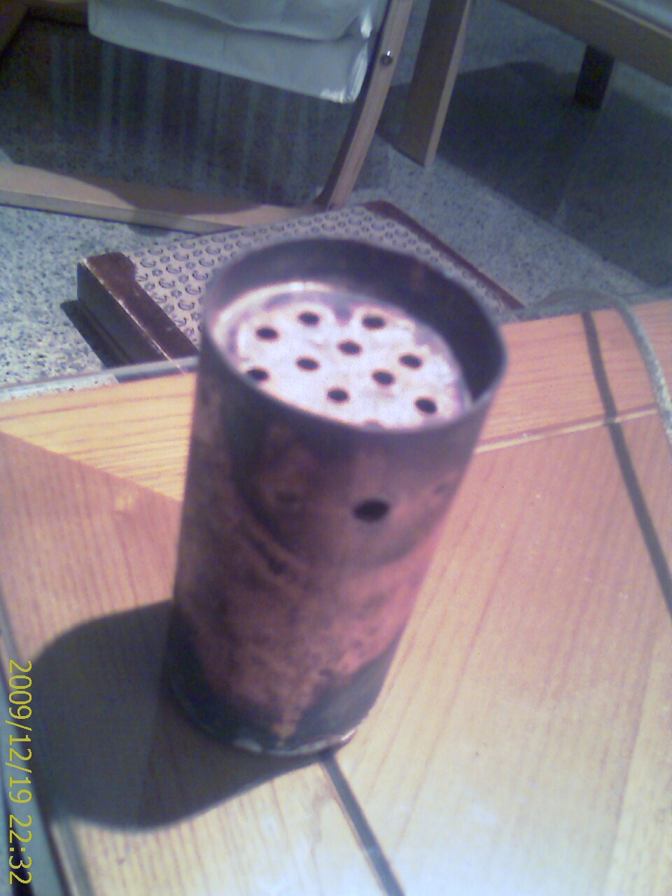

Bueno lo prometido es deuda, aqui estan las fotos de mis progresos.....
Re: Primera aproximacion al vapor vivo.....

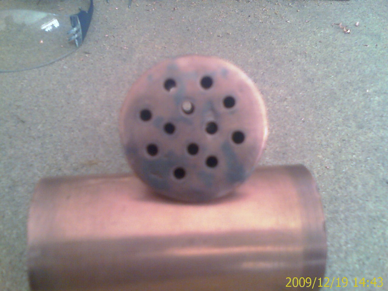

Y esta es la caldera en si, ahora hay que probarla.....

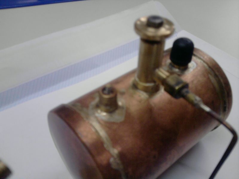

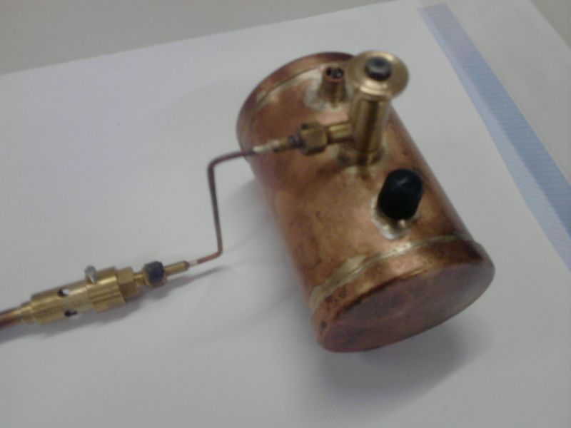

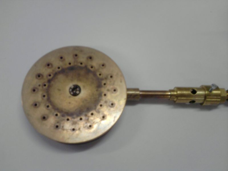

Hola Tranvi.
Pongo unas fotografias del quemador y deposito de gas.
Saludos Tomas.
Saludos Tomas.

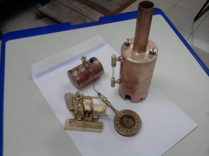

Impresionante, que conjunto mas bonito. ¿Que terminacion vas a darle a la caldera?
Ahora llega el momento de hacer la chimenea pero no se que diametro es el adecuado para mantener una evacuacion correcta de los gases, el diametro interior de la caldera son 52mm y la cruzadan 12 tubos de 4.5mm de diametro interior, pero a la hora de hacer la campana me doy cuenta de que si pongo tubo de 28mm de diametro queda un poco desproporciaonado pero el siguiente tubo de cobre del que dispongo es de 12mm, visualmente queda bien pero no se como funcionara......
