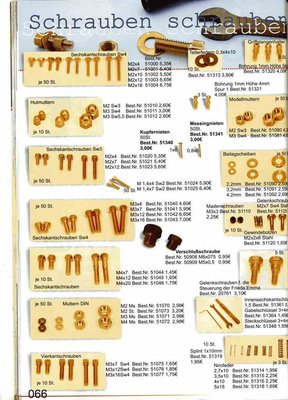

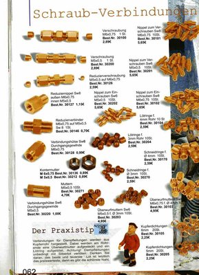

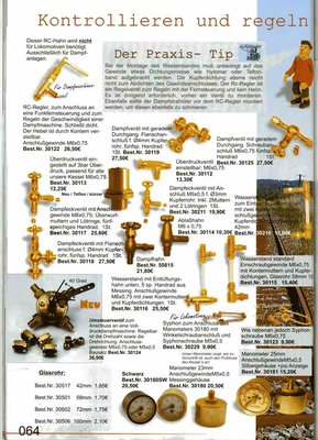

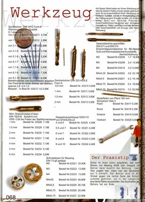

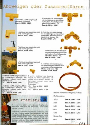

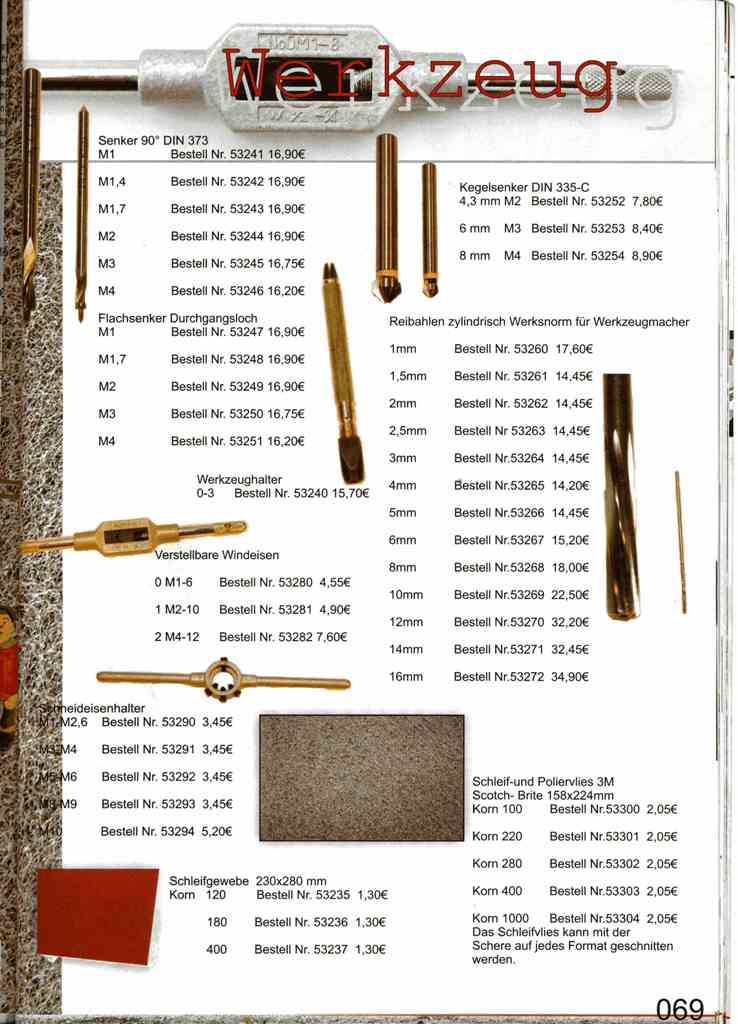

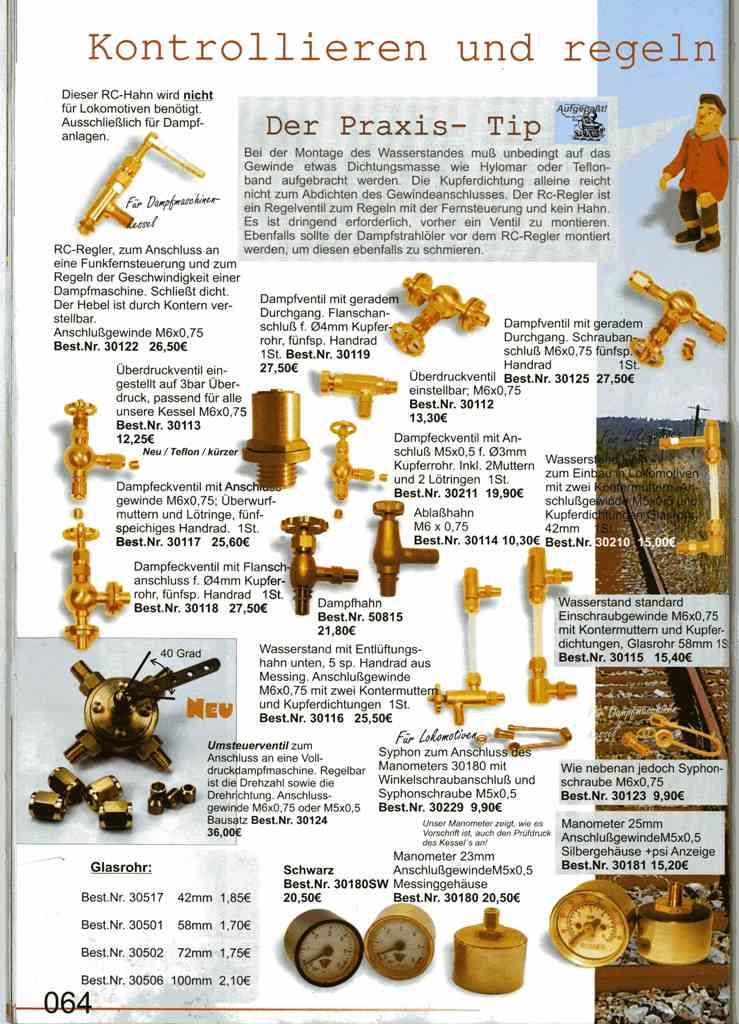

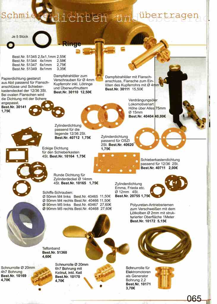

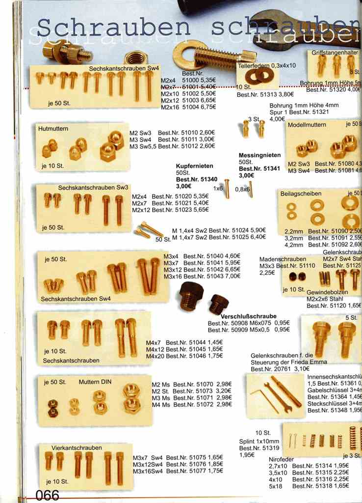

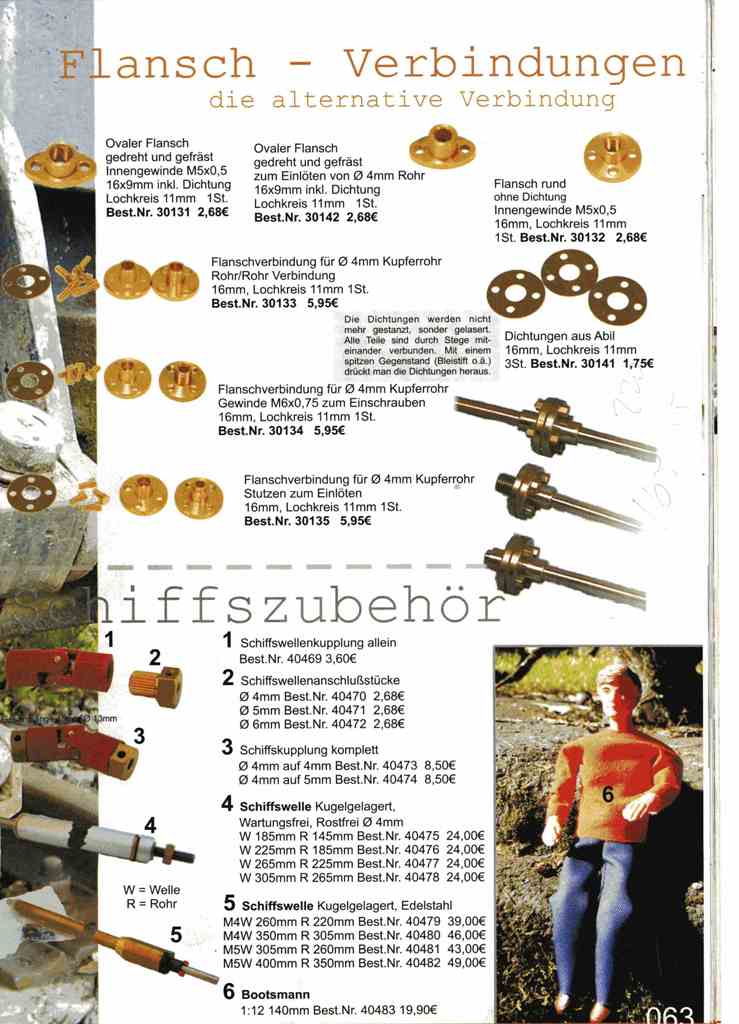

El espesor de 1,8 mm es obviamente para la caldera. Las tuberías, que se pueden encontrar en trozo de metro, se usan en espesores de 0,5 y 1,0 mm siendo los diámetros de estas más usuales de 3 y 4 mm y siempre de cobre recocido. Yo tengo machos y terrajas para métricas de M2,M3,M4 y M5 que compré en Regner.GolumX escribió:Gracias, la verdad es que los materialoes son caros y dificiles de encontrar, pero en guinea hobbies tienen gran variedad de tubos, barras, planchas, etc... tanto en cobre como en laton, pero el resto es un problema, buscare en ferreterias industriales haber si encuentro tubo de cobre de ese espesor, pero casi 2mm de espesor es complicado de trabajar. Supongo, corrigeme si estoy equivocado, que los 1.8mm solo seran necesarios en la caldera pudiendo ser el resto de los elementos mas livianos y ductiles. Otro problema importante es que no encuentro material para roscar inferior a M3, ¿alguien me puede indicar donde puedo adquirirlo?.
Te adjunto páginas del catálogo de Regner con los materiales más usaules que se usan para hacer las instalaciones de vapor
Re: Primera aproximacion al vapor vivo.....
Impresionante, en todos los aspectos, incluido el precio. La griferia, los empalmes y las herramientas...... las locomotoras y los vagones, me lo compraria todo si me tocasen los euromillones.
