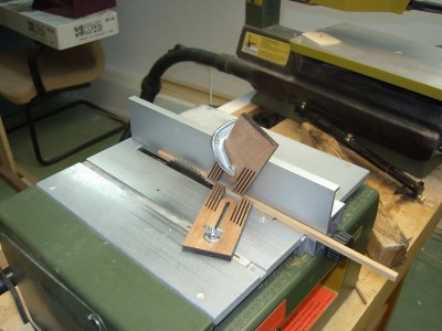

Para sacar tracas y otros menesteres de múltiples cortes iguales yo uso con la FSK de Proxxon el util que veis en la foto 1. Es más que nada un salva dedos y para cortar tracas resulta cómodo.

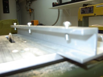

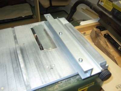

Pero una de las piezas del útil, el perfil guía de aluminio tiene otra aplicación no publicada y que en casos es inestimable. Y supone colocarlo como se ve en la foto 2. Supongo que a todos os ha pasado como a mí que haceis á una pieza de madera grande o a un contrachapdo algún corte lateral no escuadrado o incluso curvo o con forma. Si se hace só por una cara no es mucho problema volver a pasar la pieza por la sierra para escuadrarla y dejar ambos lados rectos y paralelos. Pero algunas veces pasa que los dos bordes no están escuadrados y entonces resulta muy complicado dejarlos a escuadra con la Proxxon. El perfíl del dispositivo para cortar tracas colocado como yo lo he puesto en la foto 2, puede sujetar la pieza con borde irregular con los tornillos que lleva y usar el borde del perfil como guía de corte. Así se consigue un corte del lado contrario absolutamente recto. Basta entonces dar la vuelta a la pieza y hacer otro corte ya con la guía normal.
Para las fotos no he puesto ni la cuchilla ni el soporte de la misma que uso, que para tracas por supuesto es muy fina y de muchos dientes.

El artilugio completo está compuesto por las 4 piezas de la foto 1 y sirve para sacar tracas o listones sujetando por medio de los "dedos" la tablilla de madera por el lateral y por encima.

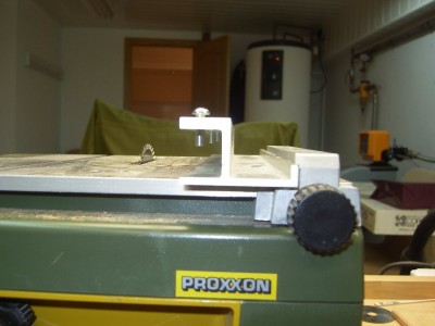

Lo que yo he propuesto es usar sóla la pieza de aluminio de las fotos 2 y 3 pero en una posición diferente que para sacar tracas tal y como se ve en la foto 3. Al tener un lateral completamente recto puedo mover esta guía a lo largo de la guía de la sierra y en consecuencia desplazarla paralela a la sierra. Como puedes apreciar esta guía móvil tiene 3 tornillos ( son cortos en general para el menester que propongo). Si meto una tabla de madera con ambos bordes irregulares al sujetar uno de ellos con los tornillos, repito que estos son cortos y necesito más largos para poder sujetar sin pieza de suplemento cualquier espesor de tabla, al estar la pieza de madera rigidamente sujeta a la guía móvil, al poner en marcha la sierra y mover la guía móvil por la guía fija de la sierra consigo un corte completamente recto. Ahora ya puedo quitar la guía móvil y puedo cortar recto el otro lado de la tabla sólo deslizando por la guía de la sierra el borde recién cortado de la tabla. Creo que me he excedido con la explicación y a lo mejor está más confuso que antes, ya me dirás si te has aclarado ahora.

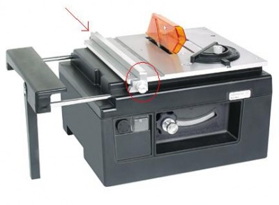

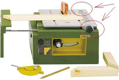

Y mirando esto, me he dado cuenta de que la Proxxon FKS/E americana, que allí se llama Microlux (ya hemos hablado de esto en algún momento), tiene la guía para cortar mejor que la de Proxxon:
http://www.ares-server.com/Ares/Ares.as ... t&ID=80463
Por lo que veo va de lado a lado de la mesa, y está sujeta en ambos extremos. He puesto las fotos de ambas para que se vea la diferencia. Uno se busca sus trucos, pero la verdad es que esa pieza es mejor que la de la Proxxon. Quizá se pueda conseguir como pieza de recambio...
