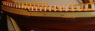

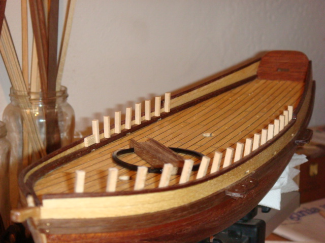

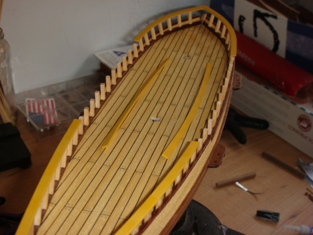

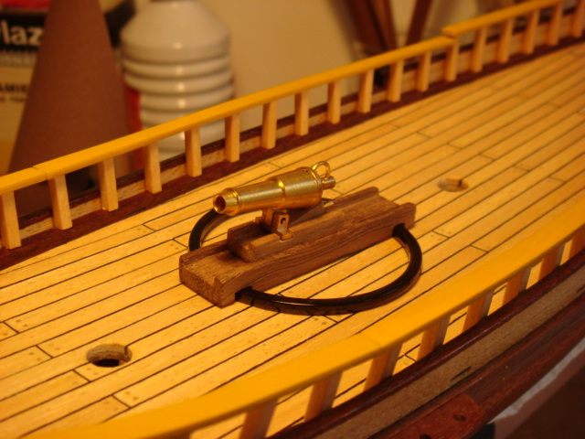

Las tapas de regala, no las dejo de contrachapado puro y duro, y decido pintarlas color ocre con pintura acrilica.

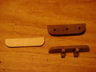

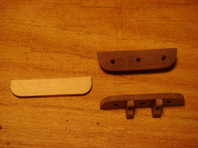

Tambien cambio las mesas de guarnicion que trae el kit (que son de contrachapado). Me gusta realizar estos cambios y mejorar el modelo.
Los barraganetes los cambio a tilo, para intercambiar tipos de madera y hacer el modelo mas vistoso, todo segun mi gusto, je je je.
Es importante que cambies todo aquello que no te guste, pero no te obsesiones con cambiarlo todo, se trata de mejorar el kit no de hacer un barco nuevo.

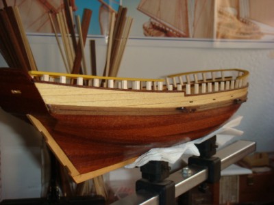

Te está quedando muy bien, me gusta mucho el color que le has dado al casco y a la cubierta.
Un consejo, si me lo permites, huye del contrachapado en la medida en que puedas y usa madera maciza, ya verás como el efecto es mucho mejor.
Hola Conn, todo lo que este al alcance de mis manos lo cambiare (como el contrachapado). El mejorar el barco, es como hacer mas personal el modelo y que no tenga gemelo por ser un kit.
La verdad, se hace lo que se puede, por conocimientos por tiempo y por herramientas (muy importante).

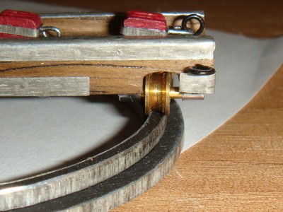

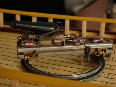

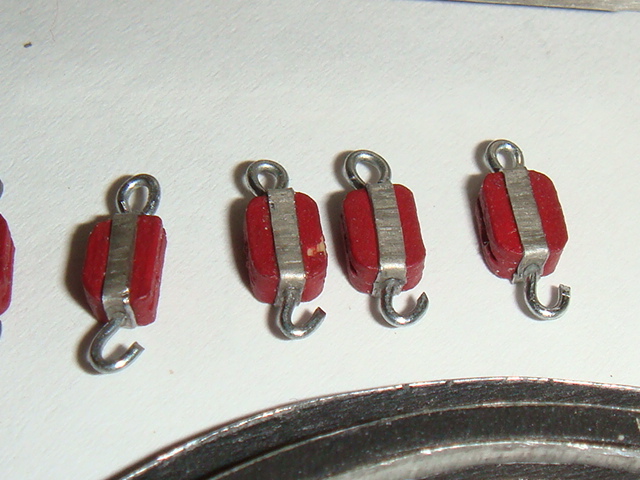

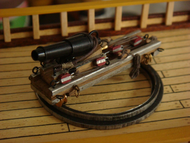

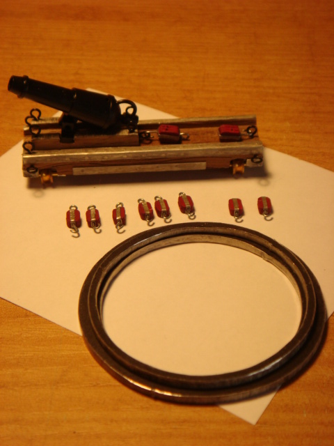

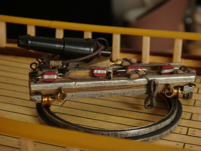

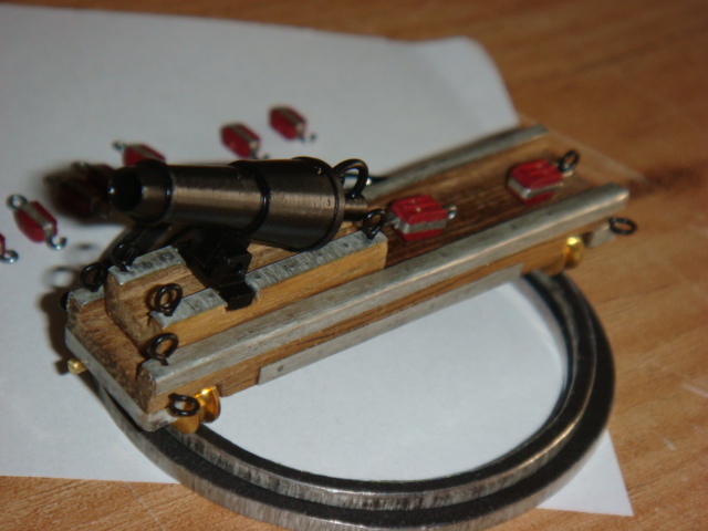

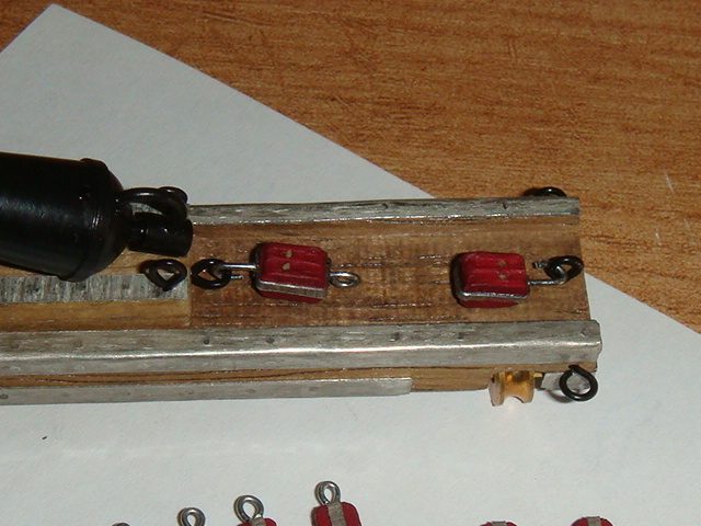

Hola Conn, el liquido es para envejecer el estaño. Tiene la misma funcion que el liquido pavonador.

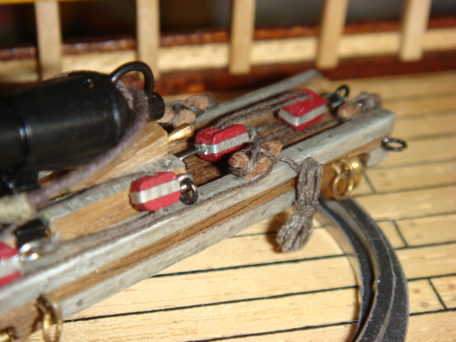

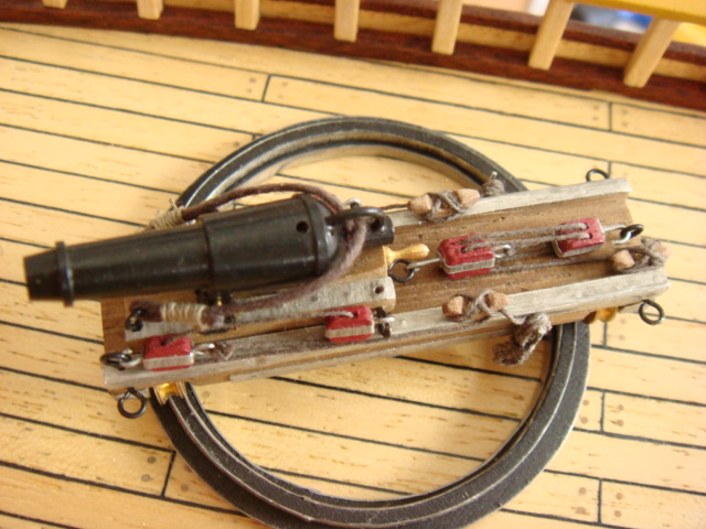

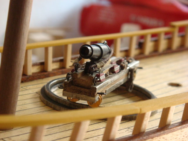

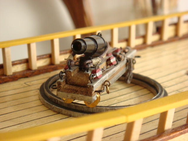

Muy muy bonita... me ha recordado mucho a mis tiempos del Húsar. El modificar esta pieza es agradecidísimo y da personalidad al barco, nada que ver con lo que trae de serie.
