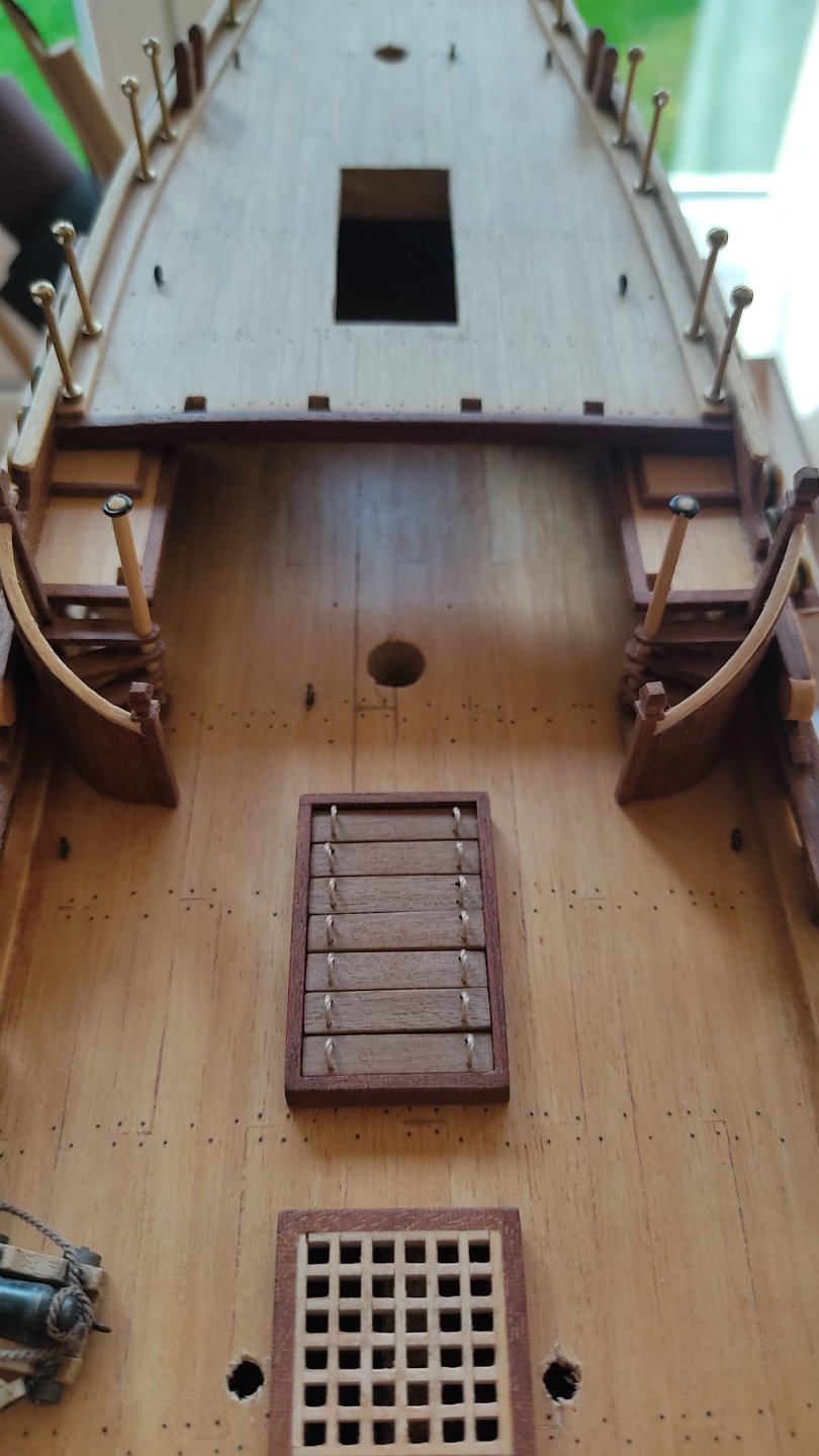

Tienen muy buena pinta el barco y el mar. Con el tiempo el latón va cogiendo una pátina que a mi personalmente me gusta.
Re: Fragata Grimsby de Constructo
A falta de ensuciar la línea de flotación la pintura de momento se queda como está. No descarto pintar más o modificar.
Aunque la obra viva ha quedado un poco chapucera me gusta mucho en general el aspecto que tiene ahora.

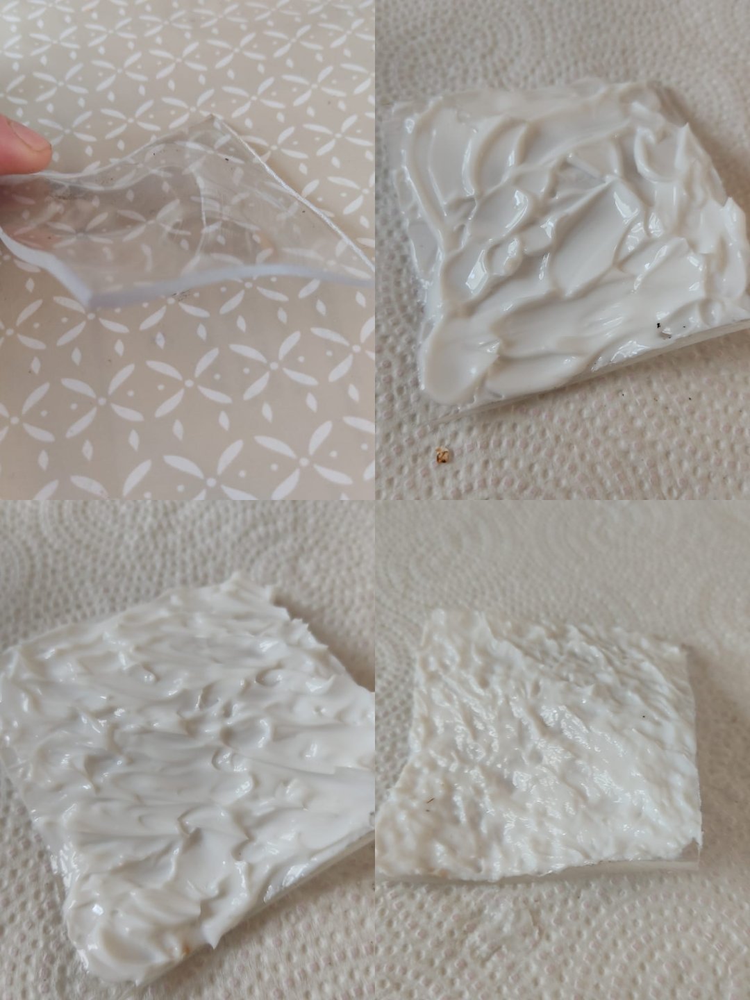

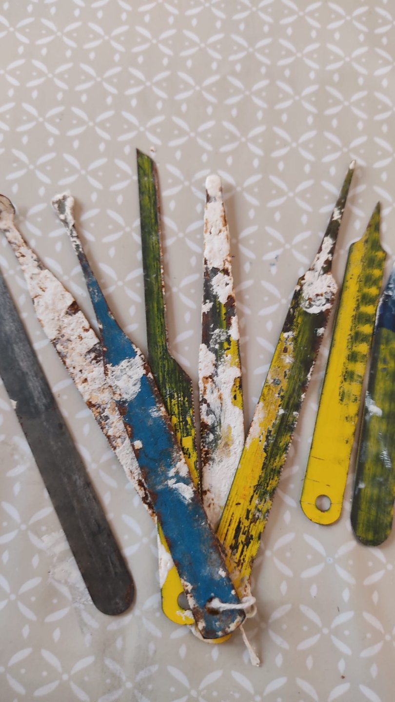

Os muestro la prueba que hice ayer con el agua.
Curvé un trozo de poliestireno para hacer cresta y valle de ola.
Para aplicar la resina efecto agua de Vallejo utilicé un juego de espátulas que me fabriqué hace años cuando puse las molduras de escayola en casa. Para simular las ondas del agua no me han resultado de mucha utilidad. La próxima vez voy a utilizar un pincel.
Lo primero que hice fue untar todo cual tostada de mantequilla. Una buena capa. Creo que cometí un error. La próxima haré con menos cantidad y las capas que sean necesarias.
Después "peiné" todo en el sentido de la ola.
Por último simular las ondas con una foto de mar real.
El resultado malísimo, no me gustó nada.
Lo dejé secar 24 horas, última foto, para ver cuánto mermaba el producto al secar.
Iré haciendo pruebas, con un poco más de tiempo. Cuando consiga algo con lo que esté medio satisfecho os pondré foto.

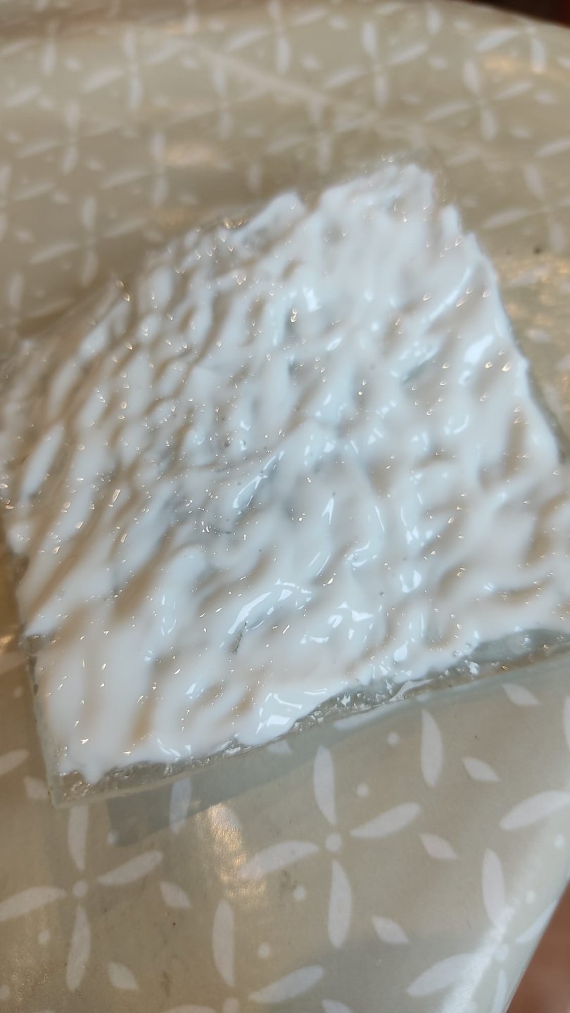

Sí Leopoldo, en la foto se muy blanco, pero en vivo no pega tanto el cante. Cuando le de la línea verde igual envejezco toda la pintura un poco. Ya veremos.

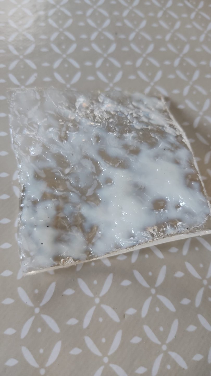

Hoy nueva prueba con el mar.
He diluido el producto con agua y he aplicado con pincel.
Ya se va acercando más a lo que busco, pero todavía no.
Ahora esperar 24 horas a ver cuánto mengua.
Edito para responder a las medidas de la lámina y peso.
En mm: largo 725, ancho 240, espesor 2,5
Peso del barco en el estado actual 1,2 kg.

Tengo mucho interés en ver qué pasa al diluir la resina, creí que no se debía, a ver qué pasa con la transparencia. Por lo demás parece muy bien si vas a poner las gavias enteras.

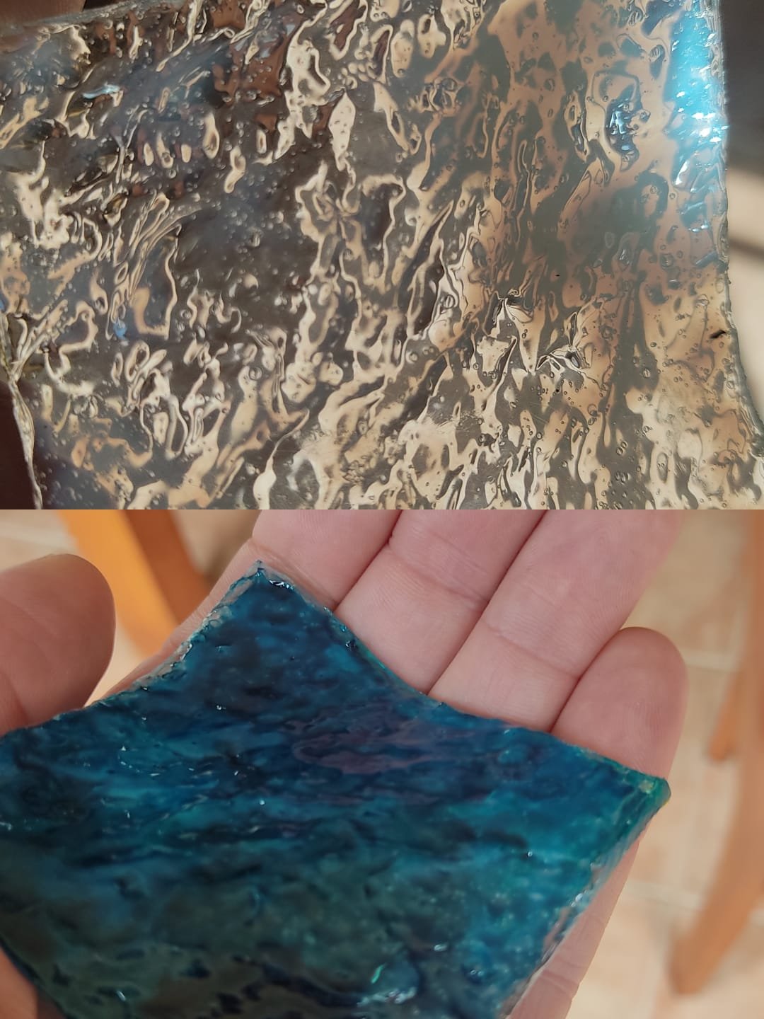

Buenas
Al secar la resina diluida se aprecian muchas burbujas. No sé si las he generado al remover o al aplicar. Creo que es por el pincel.
He hecho pruebas de pintado y se siguen apreciando mucho.
El.resultado de la pintura no me convence. Al natural no da impresión de mar.
Seguiré con pruebas.

El mar se ve muy intenso y demasiado cyan, una pizca más de magenta le vendría bien, pero sobre todo el asunto está en el fondo. En el primer mar estuve un mes haciendo pruebas de pintura y pensando, también tuve asesoría de Llaut que pinta cuadros, y cuando lo decidí pinté en una mañana incluida la pelea con el puto aerógrafo.
En tu foto la mano hace de fondo y la mano tiene color y está demasiado próxima al mar. El fondo adecuado para un mar oceánico es a mi modo de ver un gris claro neutro.
Yo aplico pintura para murales efecto tiza de Bruguer, me hago la mezcla de blanco y un poco de negro. Se da a brocha o rodillo sobre tablero de Dm directamente, queda perfectamente liso . Ese color da una iluminación reflejada al mar y es lo que por transparencia hace el efecto de agua. Si pones la mano no hay transparencia que valga y si pintas los laterales igual. En el jabeque el lado que queda contra la pared es opaco porque oculta la máquina que hace el cabeceo y no queda mal, el frontal y los laterales meten suficiente luz y el gris es muuy claro.
Lo de las burbujas es otra, a mí también me salen, como de medio milímetro. A distancia normal de observación yo no las veo y nadie ha comentado nada al respecto y los han visto mucha gente y con muy mala uva.
De todas formas te va a quedar muy bien

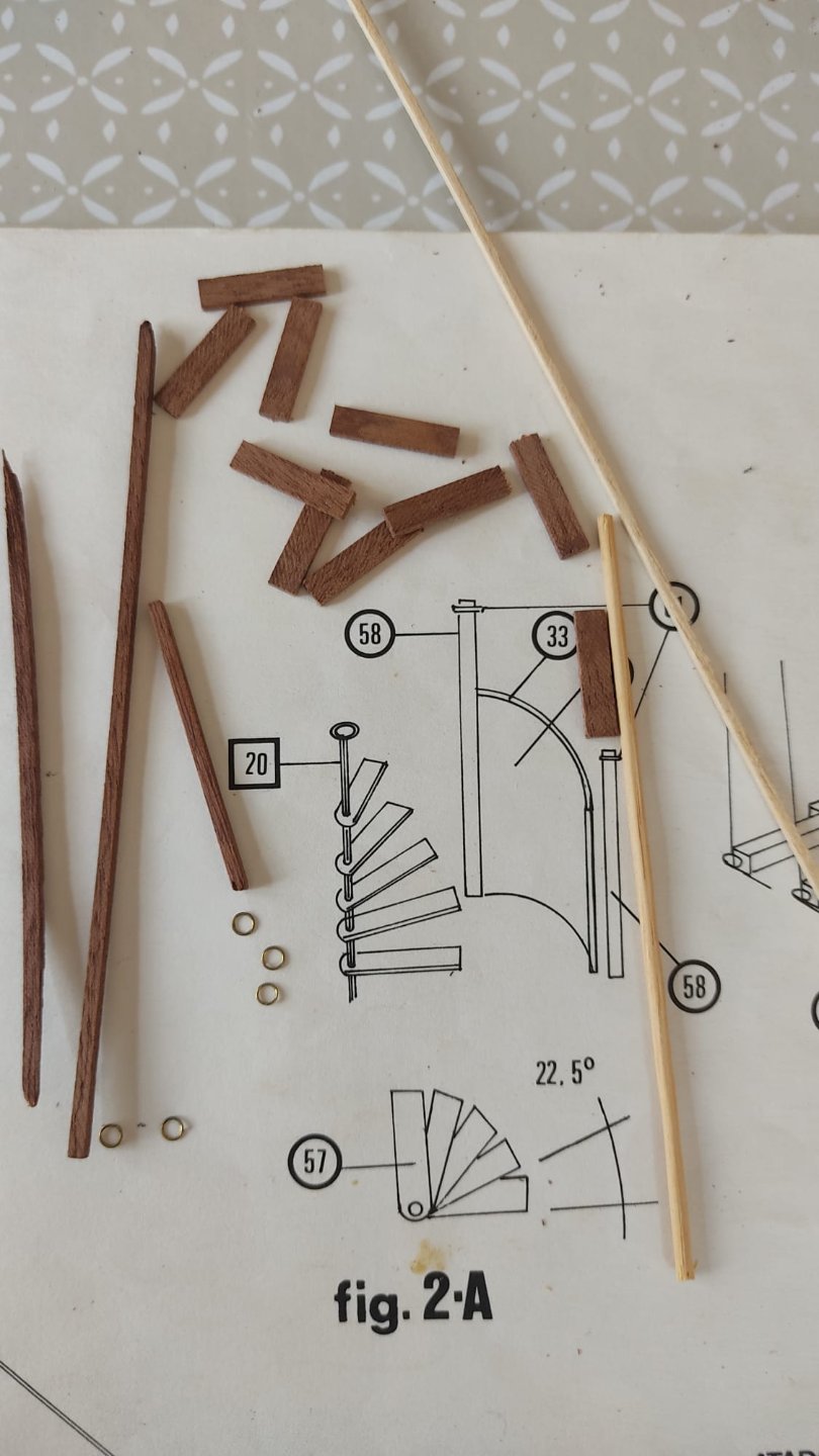

Buenas de nuevo.

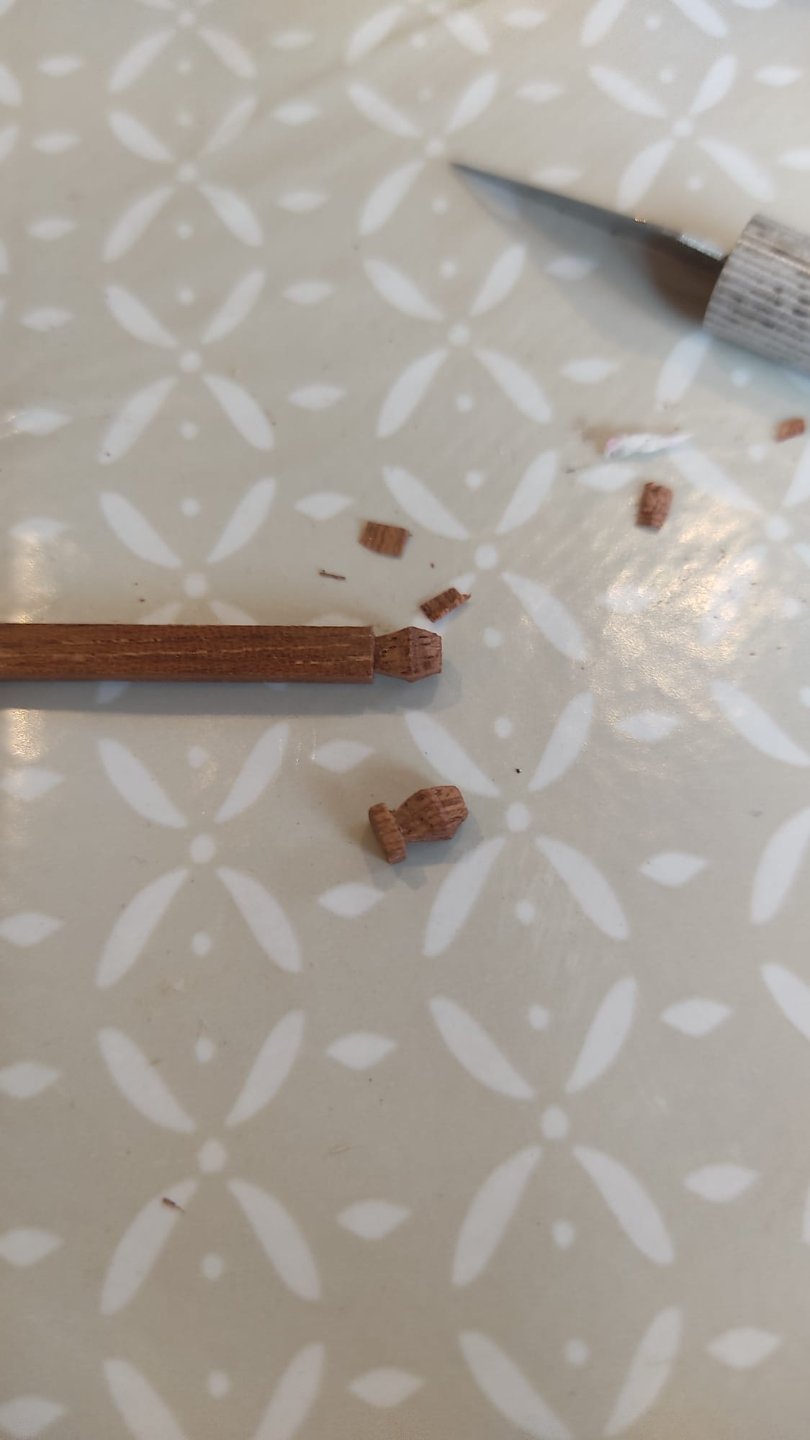

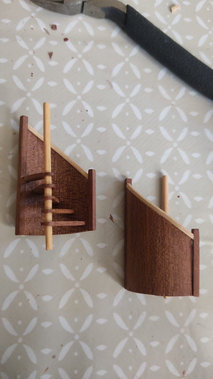

Mientras sigo experimentando con el mar, que va para largo sobre todo por los tiempos de secado de la resina, sigo con la superstuctura de cubierta.
El detalle de cubierta que más me gusta son las escaleras en curva que tiene, así que he disfrutado haciéndolas.
A falta de barnizado, y quizás pintado ya las tengo precolocadas.
He tallado unos remates en los extremos de los pasamanos, que quedaban un poco sosos.

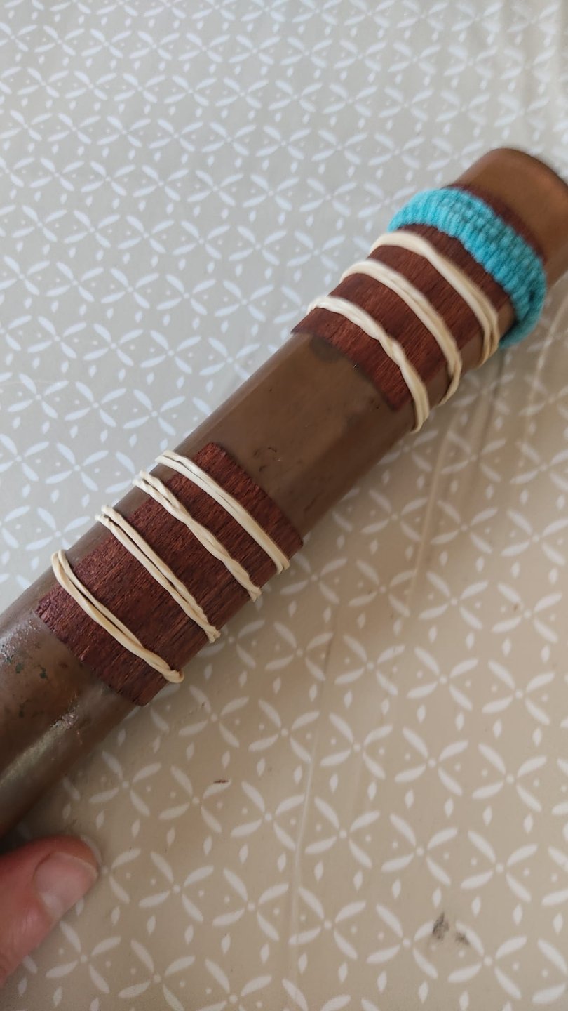

*Edito para añadir una foto de cómo curvé las placas, que fue lo más delicado.
Humedecer en agua caliente unos minutos. Luego utilicé un tubo de cobre del diámetro correspondiente y sujetar con gomas. Por último darle bien de calor con un secador de pelo.
Para los pasamanos igual.
- El momento que más me gusta, ver todas las piezas sueltas que luego se convertirán en algo
- IMG-20240525-WA0002.jpg (126.72 KiB) Visto 7936 veces
- IMG-20240525-WA0001.jpg (109.19 KiB) Visto 7936 veces
- Tallando boliches
- IMG-20240525-WA0004.jpg (74.87 KiB) Visto 7936 veces
- Escaleras presentadas
- IMG-20240525-WA0005.jpg (138.34 KiB) Visto 7936 veces

Un consejo, no dejes nunca el latón con el color original, a no ser un barco de recreo, las barandillas, cancamos, clavos, etc...se deben de pavonar, o por lo menos pintar de negro. Yo povonaba con el liquido de AL, pero el otro día, uno de los de Ancla Zaragoza, me dijo que en una drogueria de la capi, un litro costaba una miseria, con lo que ya tengo encargado uno...
- Mensajes: 2780
Talmente, suscribocrisjaca escribió: Dom May 26, 2024 7:44 am Un consejo, no dejes nunca el latón con el color original, a no ser un barco de recreo, las barandillas, cancamos, clavos, etc...se deben de pavonar, o por lo menos pintar de negro. Yo povonaba con el liquido de AL, pero el otro día, uno de los de Ancla Zaragoza, me dijo que en una drogueria de la capi, un litro costaba una miseria, con lo que ya tengo encargado uno...![]()

Cristobal, los candeleros están solamente presentados. Será lo último que ponga junto con el pasamanos para no doblarlo accidentalmente.
Entre las opciones de pintarlo o pavonarlo haré también una prueba de envejecerlos con yema de huevo. Soy de experimentar. Si merece la pena ya pondré unas fotos del proceso y el resultado.
