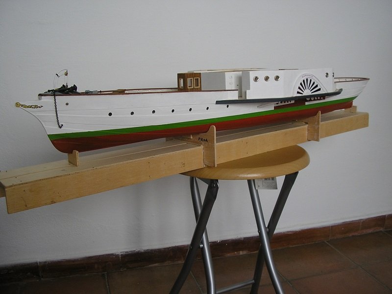

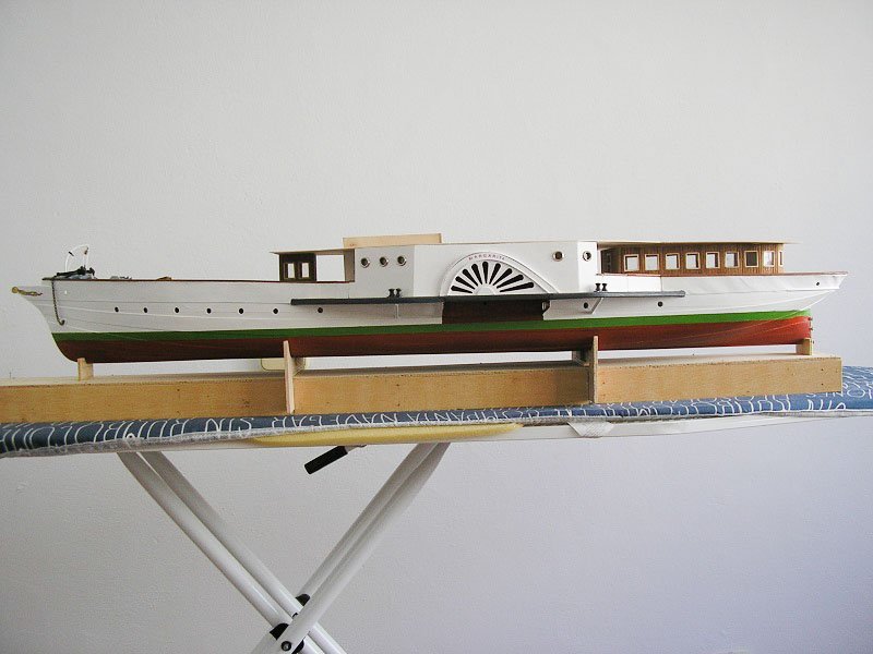

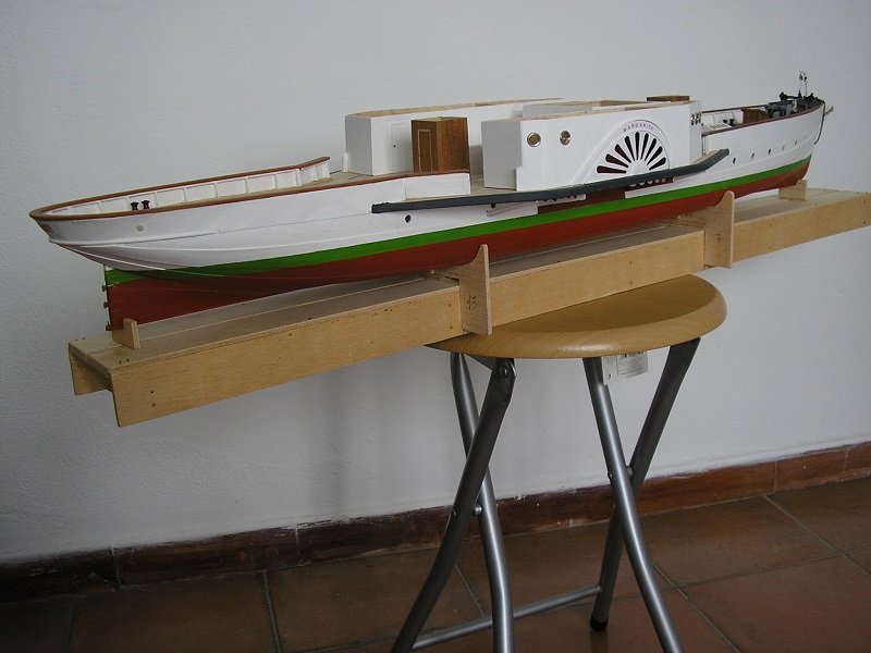

Faltan un par de vistas generales que pongo a continueción.
- Vista gene ral desde proa
- 168.JPG (62.99 KiB) Visto 4354 veces
- Y otra desde popa. Y esto es todo por hoy.
- 169.JPG (70.33 KiB) Visto 4354 veces

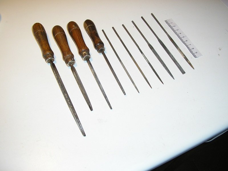

La ejecución es fatástica aunque presentado por tí parece elemental. ¿ Cómo y con qué cortas las tiritas de chapa de haya de 0,5 mm.? Para hacer las ranuras del cubrepaletas primero dos agujeros luego sierra de calar, pero ¿cómo te las apañas para rematar con lima, ? ¿pegas las piezas a un contrachapado y luego las despegas? ¿ o lijas con la pequeña vibradora?

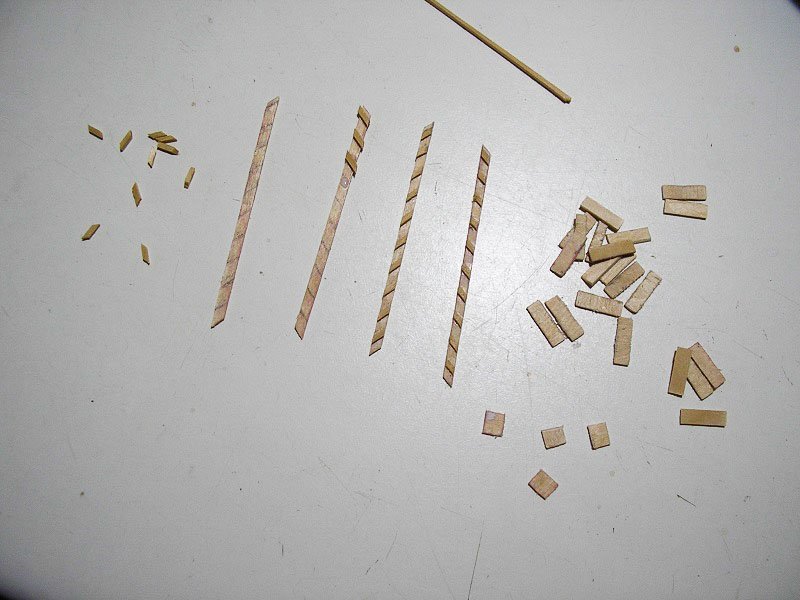

A ver, puede que no me haya explicado bien.
Para las carenas de las paletas uso contrachapado de abedul de 0.8 mm de espesor. no es mucho más que lel de 0,5 mm pero se nota la mayor rigidez.
Pego sobre la madera el dibujo, hago los taladros con una broca de menor diámetro que los círculos del dibujo y los agrando con limas de cola de ratón hasta darles el diámetro exacto, luego hago los cortes tangentes. Aquí procuro que el corte no sea exactamente tangente, sino que quede un mínimo de material para lijar. Luego, este mínimo los rebajo usando lima plana (tengo un juego de limas con distintas secciones). La lima que uso en este caso es de grano muy fino y tiene 1.5 mm de espesor, más o menos y unos 5 mm de ancho. En cada hueco el taladro pequeño es de 1,5 mm de diámetrp y el mayor de 5 mm.
Te pondré una foto de las limas.

Estas son las limas que uso, según necesidades.
- Secciones de izquierda a derecha: cuadrada, triangular, redonda, redonda, redonda, cuadrada, triangular plana, plana, plano/convexa.
- P1010469.JPG (59.51 KiB) Visto 4346 veces
NO A LA GUERRA
- Mensajes: 6038
Re: Proyecto MARGARITA: Parte II
Gracias por la explicación, tengo esas limas, creo que son para metales, pero deben estar viejas, a mí no me saldría el limado. A no ser que pegara primero los dos contrachapados, mecanizara y luego despegara.
Efectivamente, son para metales pero es como los pelos de segueta, los que son para metales (son los que yo uso) sirven para madera, pero no valen a la viceversa. Mis liman también estan viejas pero siguen limando.
A tí tambien te saldría el limado, por supuesto; lo que yo hago es limar con relativa poca presión para no romper la madera en las zonas más débiles.
El contrachapado de abedul, excepto el de 0.6 mm, es sorprendentemente fuerte, pero se lija con mucha facilidad.
Poe ejemplo, las cartelas perforadas que soportan los guarda-aguas son de 0,6 mm y debería haberlos hecho con chapado de 0.8 mm pero a pesar de todo... ahí están.

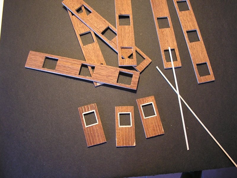

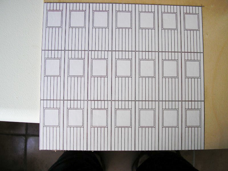

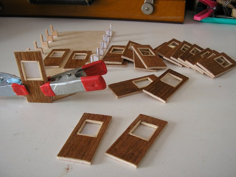

- Esta cámara tiene una galería de ventanas todo alrededor en módulos de duelas de madera. En este planillo, todos los módulos ya pegados sobre contrchapado de 2 mm, dispuestos de forma que me ahorre cortes.
- 171.JPG (111.55 KiB) Visto 4176 veces

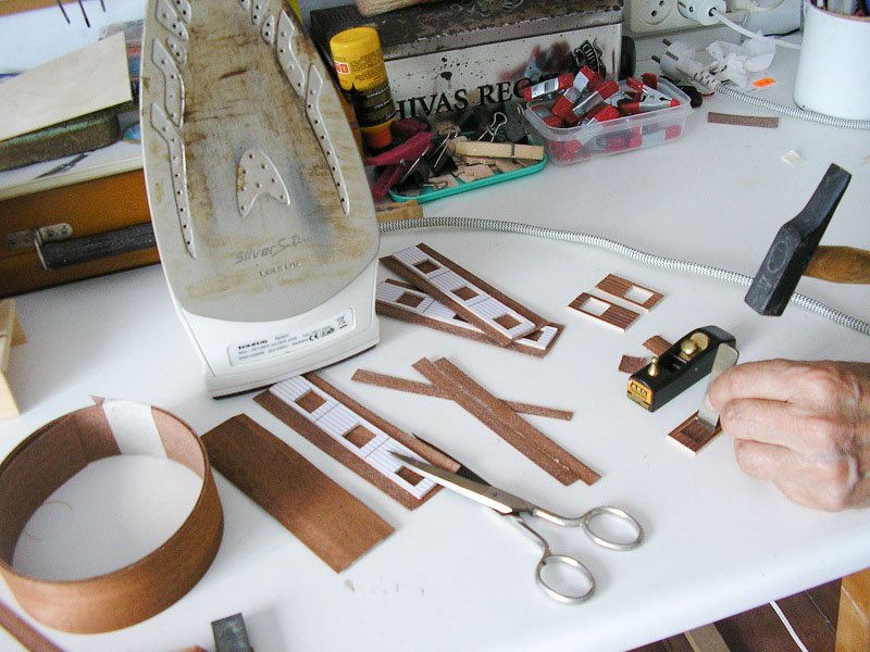

- Una vez cortados, los pego en bloque de tres, sobre chapa de sapeli de 0,2 mm pre-encolada que se pega aplicando el calor de la plancha.
- 172.JPG (92.68 KiB) Visto 4176 veces
- una vez pegados, recorto los sobrentes con tijerra y el interior de las ventanas con la cuchilla del mini cepillo.
- 173.JPG (109.66 KiB) Visto 4176 veces

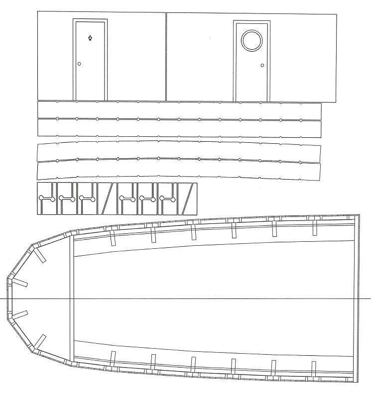

- En este otro planillo, la planta, los soportes de los módulos, el cierre del conjunto y el mamparo de la toilette de Sras.
- 175.jpg (62.72 KiB) Visto 4176 veces

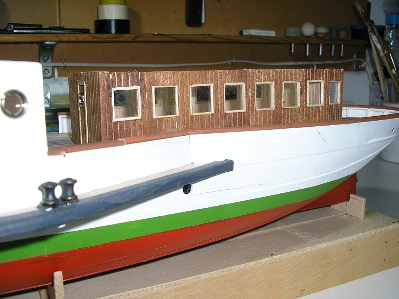

- Una imagen de detalle de la cámara terminada.
- 178.JPG (96 KiB) Visto 4176 veces
- El conjunto, una vez encolado visto por babor.
- 179.JPG (71.7 KiB) Visto 4176 veces

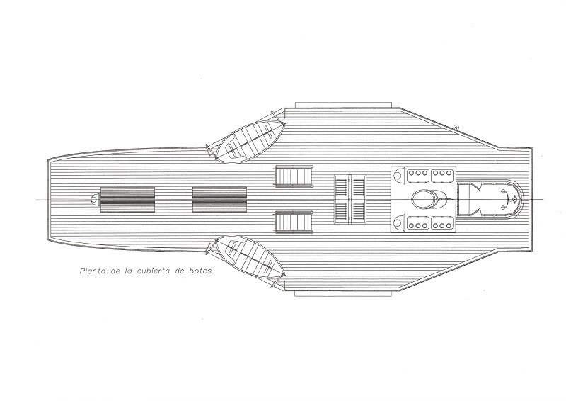

- Ahora es el turno de la cubierta superior o cubierta de botes. Os muestro el plano de la misma.
- 181.jpg (49.22 KiB) Visto 4176 veces

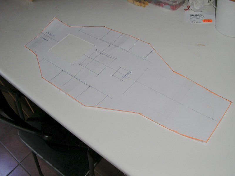

- De este plano obtengo una plantilla sobre cartulina blanca y en ell voy rectificando los posibles e "inevitables" desajustes, luego la pego sobre contrachapado de 0,8 mm, y termino de afinar.
- 182.JPG (55.17 KiB) Visto 4176 veces

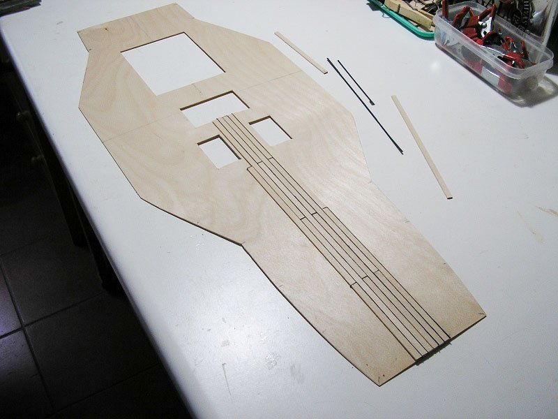

- Una ver recortada la falsa cubierta, comienzo el entracado de la misma. Uso, como en la principal, tracas de tilo de 5 mm x 1,5 mm de estesor.
Y con esto, hasya la próxima. - 183.JPG (82.99 KiB) Visto 4172 veces

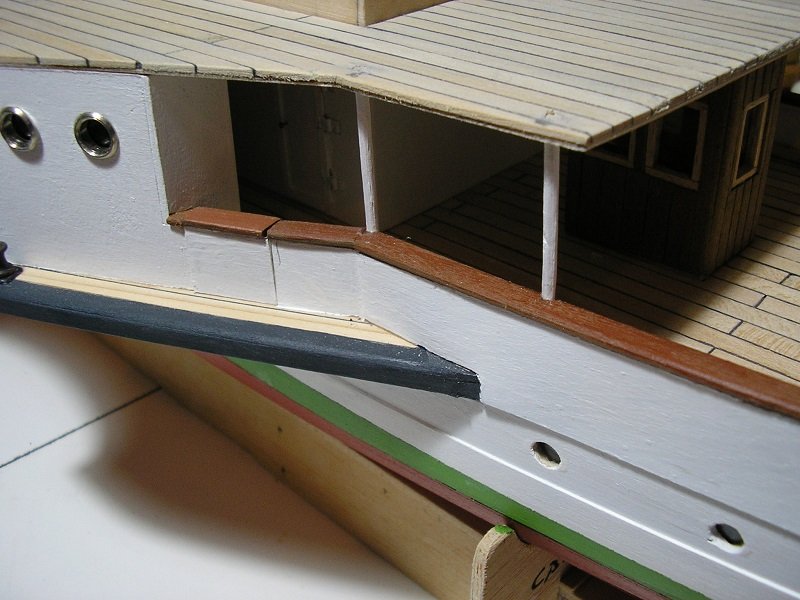

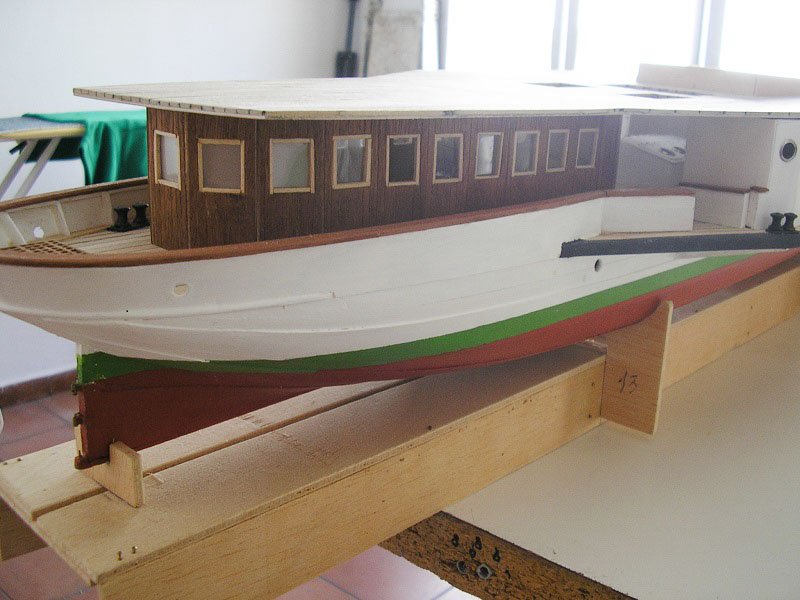

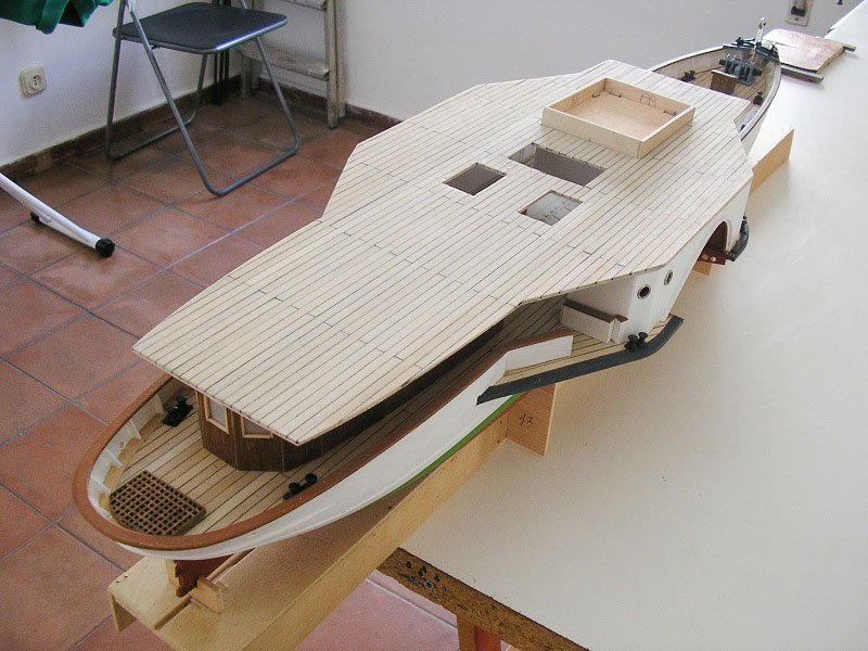

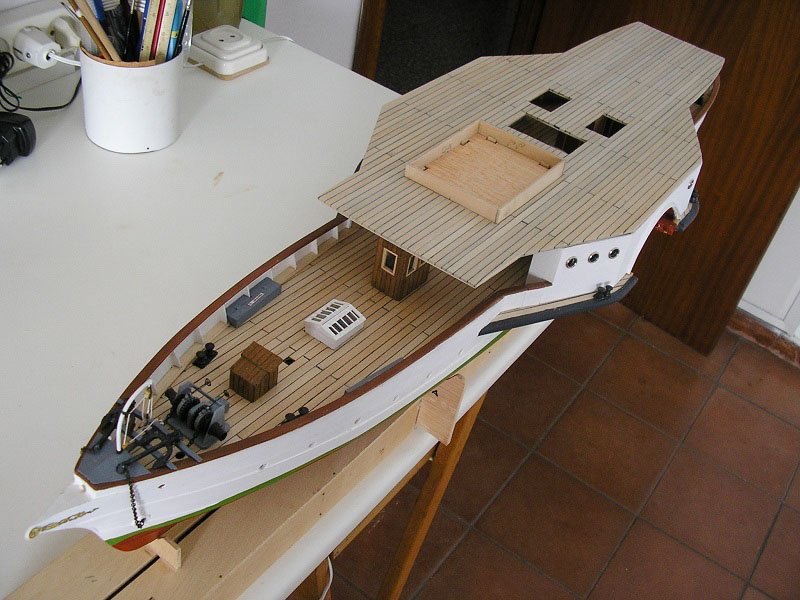

- La cubierta superior presentada para corregir algun desajuste que siempre algo hay que ajustar.
- 184.JPG (108.88 KiB) Visto 4351 veces
- Desde popa. Tracas de tilo de 1.5 mm y calafateado de cartulina negra.
- 185.JPG (109.31 KiB) Visto 4351 veces

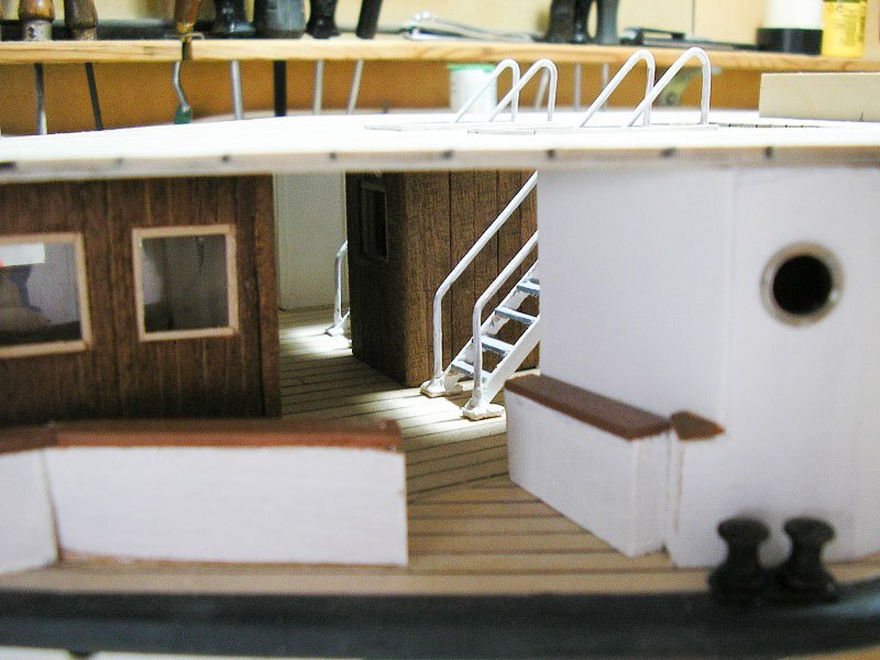

- Aspecto de la cámara del pasaje con la cubierta superior.
- 186.JPG (88.2 KiB) Visto 4351 veces

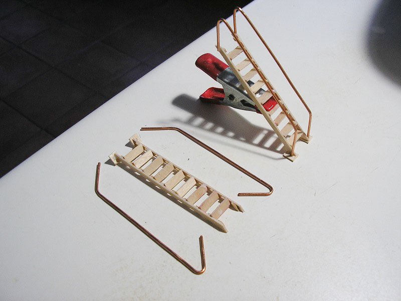

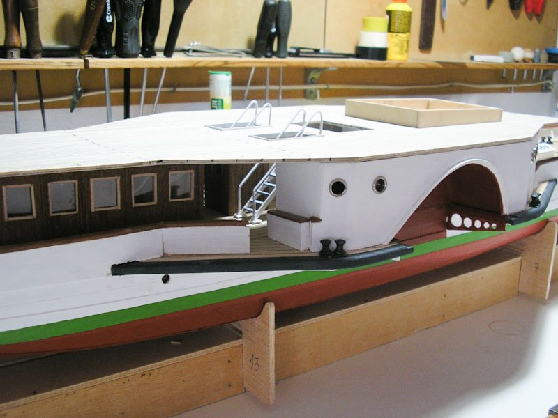

- Despiece de las escaleras interiores.
- 187.JPG (82.39 KiB) Visto 4351 veces
- A medio montar. Las zancas son de chapado de abedul de 0.8 mm al igual que los peldaños. Las barandillas son de hilo de cobre de 0.8 mm
- 188.JPG (68.9 KiB) Visto 4351 veces
- Una vista de las escaleras ya montadas
- 189.JPG (93.13 KiB) Visto 4351 veces
- Un aspecto un poco más de conjunto
- 190.JPG (88.95 KiB) Visto 4351 veces

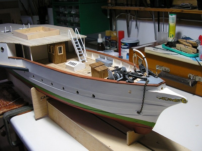

- Y por último, la escalera de proa. A partir de aquí empezaré con todos los elementos sobre esta cubierta. Hasta pronto
- 195.JPG (106.15 KiB) Visto 4351 veces

En la foto 189 parece mismamente que estás en el barco real.
!!!Muy bueno!!!!
!!!Muy bueno!!!!
