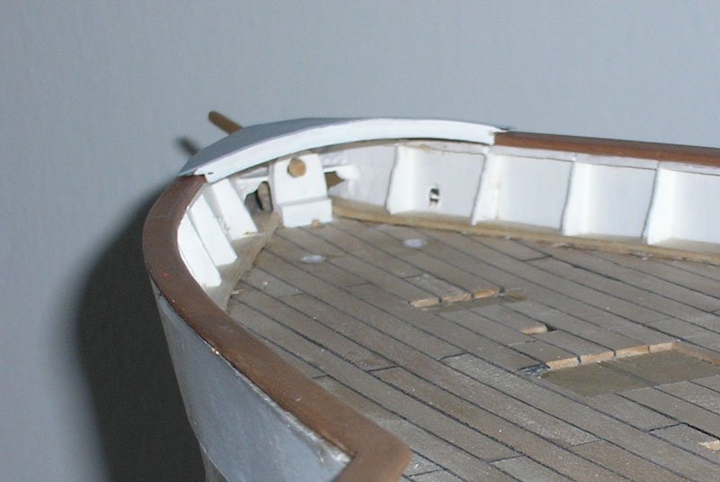

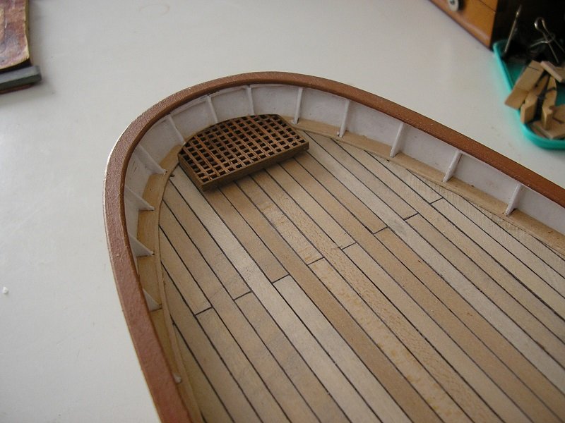

He comenzado colocando el enjaretado que, ee la popa, cubre la maniobra del timón al objeto de inpedir accidentes personale y daños en el equipo. Esta maniobra la obviado en el modelo ya que quedaría oculta.
Así había quedado el varadero de anclas.

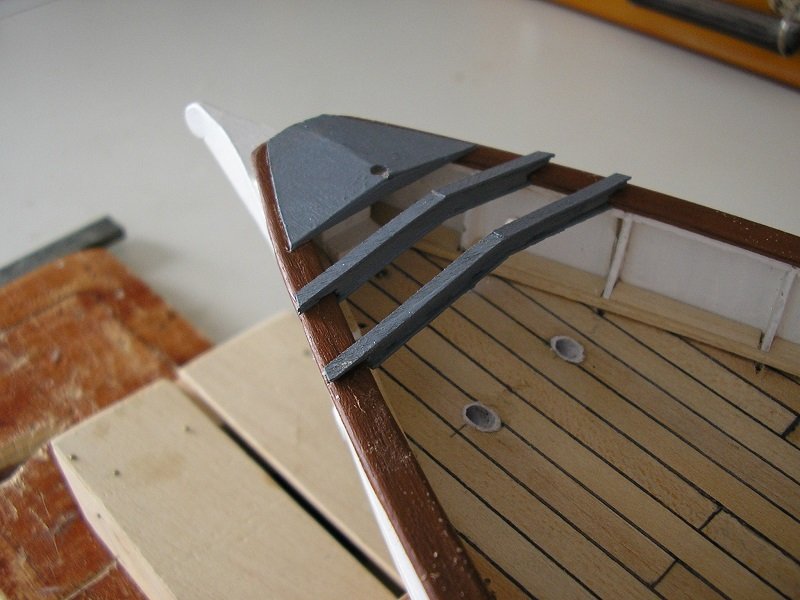

Para el nuevo, he confeccionado un par de vigas de doble ala con inclinación a ambos lados

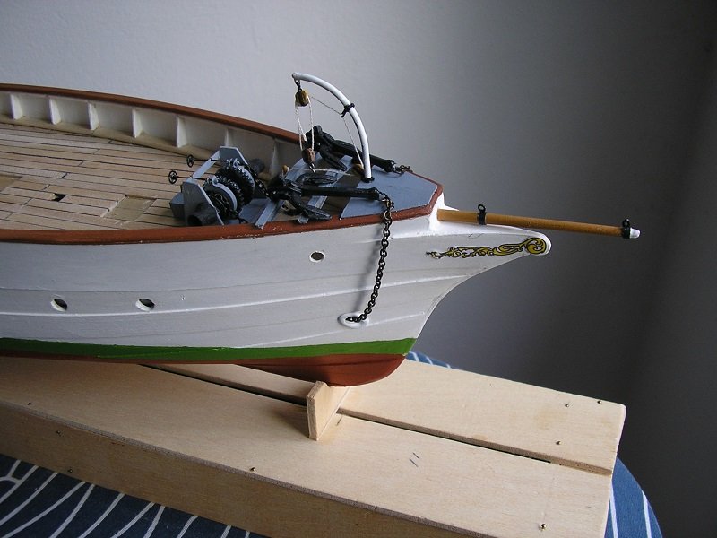

Este es el nuevo varadero.

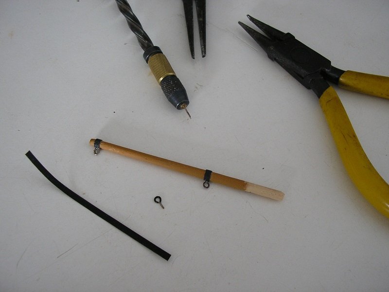

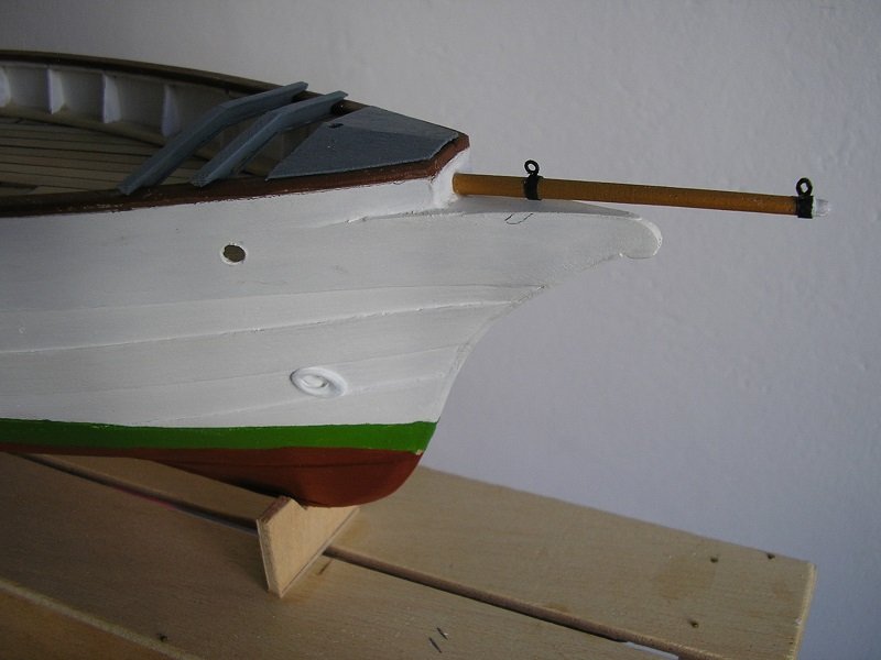

Para el bauprés, un palito torneado, unpara de collarines y dos cancamitos con una gotita de ciano-crilato
El bauprés en su sitio. A los cáncamos irán sujetos los dos estays del palo

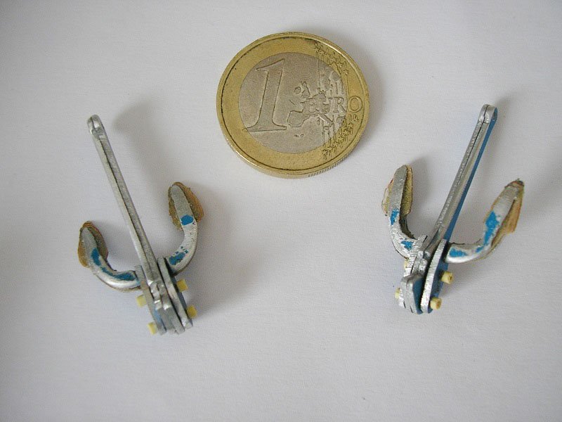

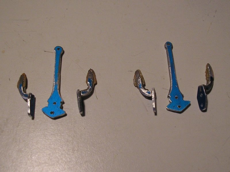

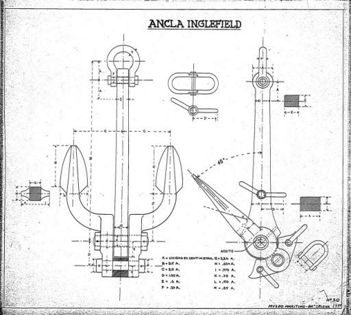

Estas son las anclas que voy a colocar. Anclas "Inglefiald" posoblemente las precursoras de las actuale tipo Hall y que se usaron desde finales del S XIX has casi mediados del S XX.

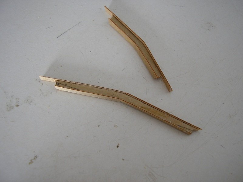

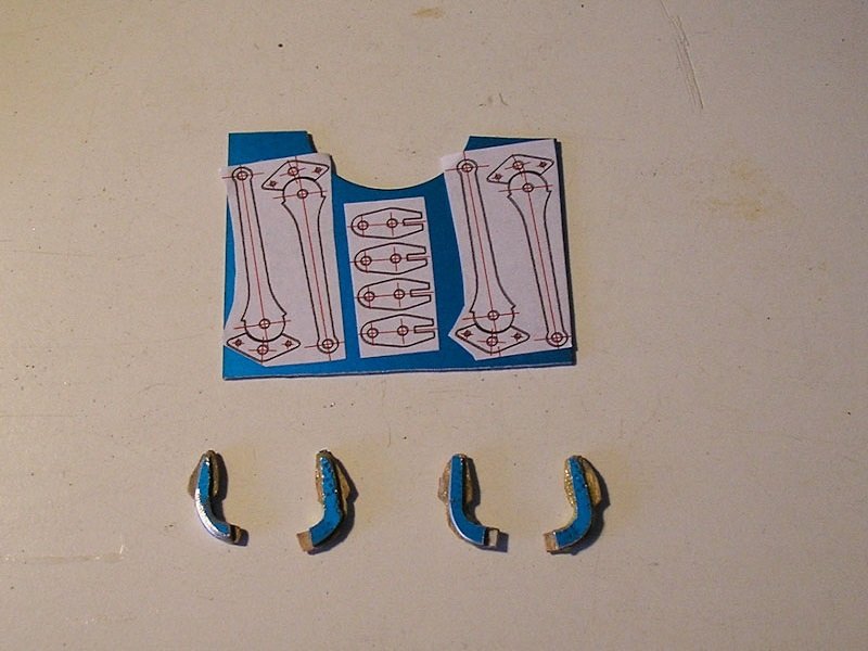

Las distintas piezas, sibre chapa de alumino de 0,5 <br />mm. Los brazos son una especie de sandwich, dos piezas de aluminopo y entre ellas una de chapado de abedul de 0,6 mm para formar las uñas.
El astil está hecho con dos piezas de alumino encoladas para darle la sección necesaria.
Las dos anclas montadas, todavía sin pintar

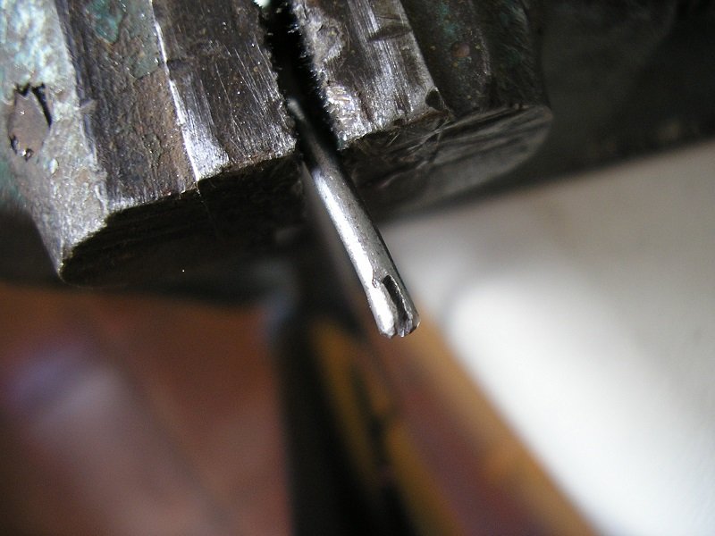

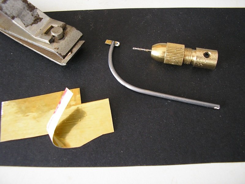

Para el pescante giratorio, empiezo abriendo un pequeña ranura en el extremo de un barilla de 2 mm de diámetro

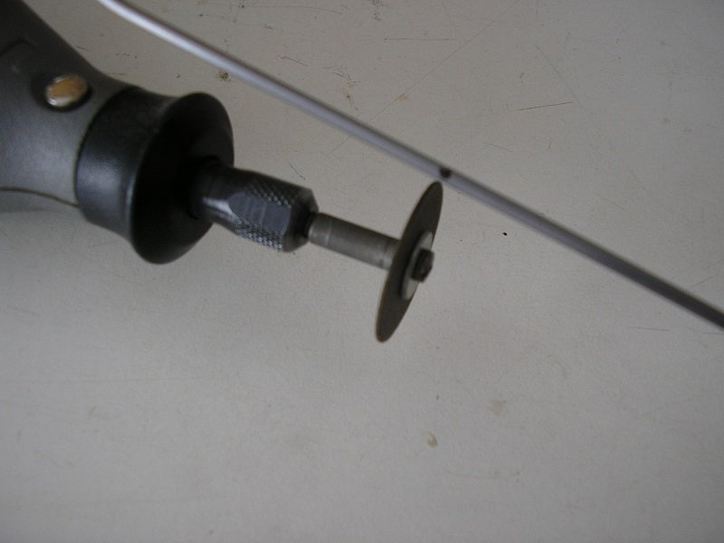

La corto a su medida con un disco de corte en la Dremel
Le doy la curvatura necesaria y en la ranura introduzco una cartela con taladro para el aparejo. Esa cartela es de lámina de estaño reciclada de los tubos de crema de afeitar.

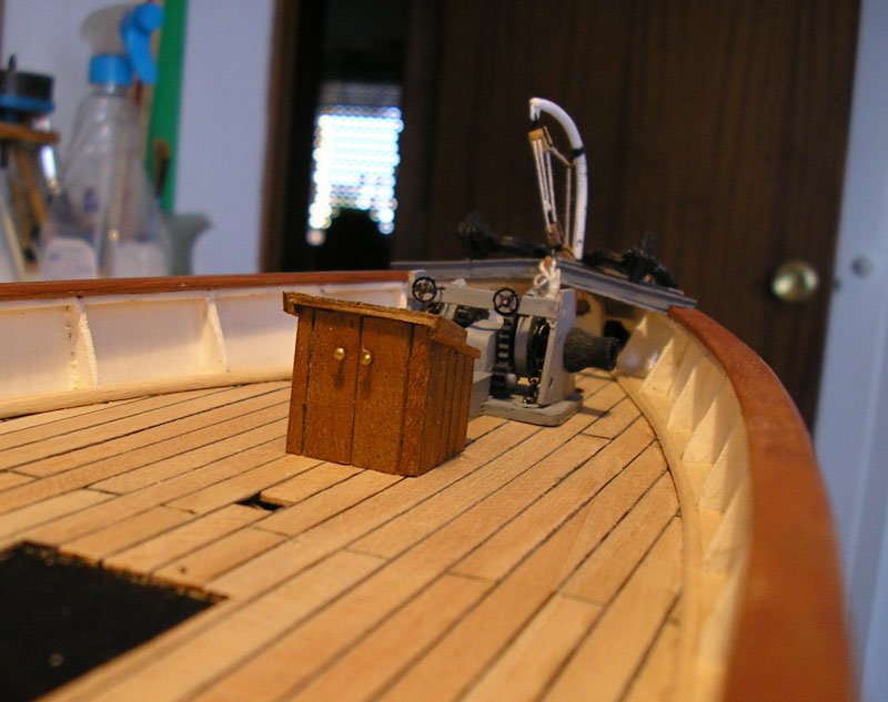

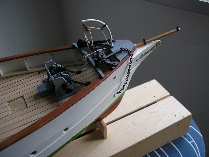

Por fin, todo el conjunto mostado, con las anclas a bordo. <br />Tambien le he colocado la decoración de la proa.
Otra imagen del varadero.

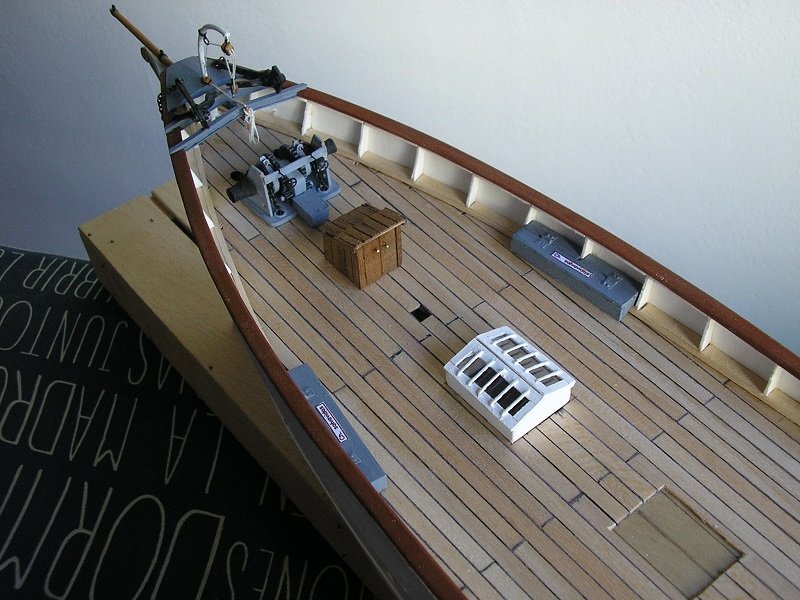

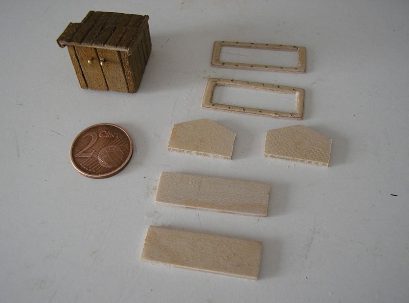

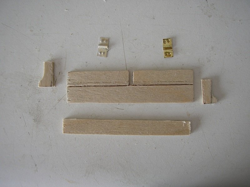

El tambucho del sollado; está hecho en contrachapado de 2 mm y revestido con duelas de sapeli de .5 mm de espesor. al lado, los elementos para el lucernario (por cierto, el bastidor para las hojas de ventana no me han gustado nada, así que haré otra cosa.
El tambucho ya colocado.

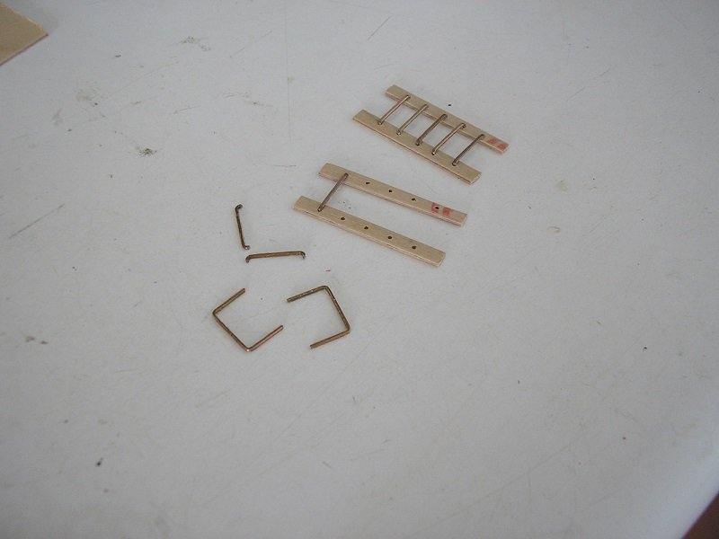

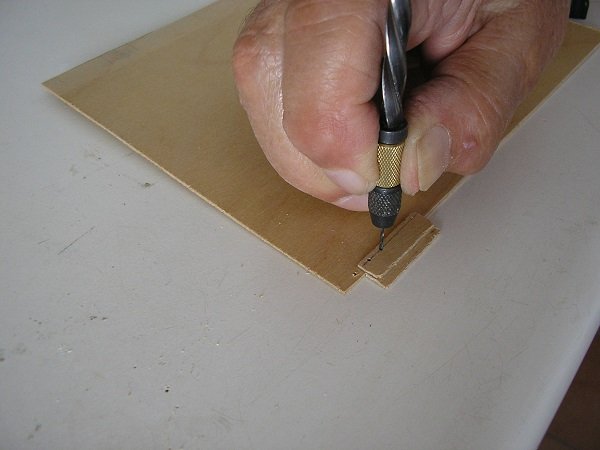

para las ventanas haré un par de listoncillo perforados. Para los taladros uso un escantillón de forma que queden a la misma distancia y bien alineados.

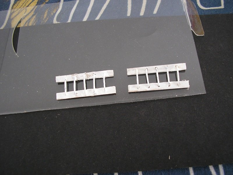

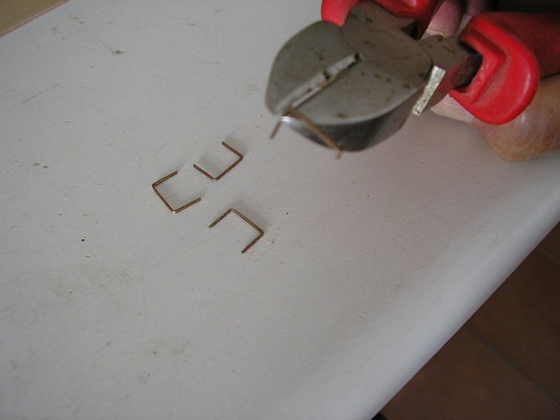

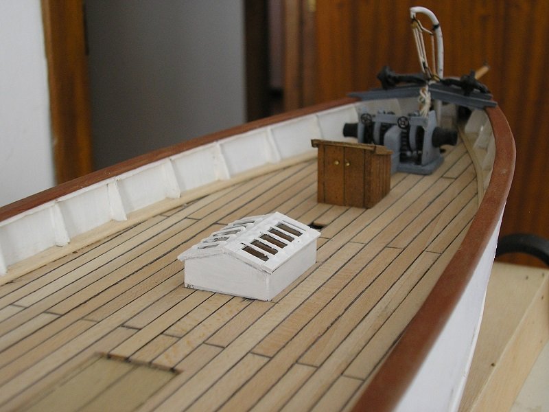

Los barrotes del lucernario los hago con grapas, recortando las &quot;uñas&quot; a 1.5 mm aproximadamente
Los barrotes del lucernario los hago con grapas, recortando las "uñas" a 1.5 mm aproximadamente
coloando los barrotes
Segundo intento; así quedan los barrotes, solo que ha quedado mas basto que un saco de patatas. Haré otro intento.
Bueno, a la tercera va la vencida y ha quedado algo presentable. Así es el modelismo, si no esás a gusto con el resultado... a repetir.
Para las cajas de Chalecos salva vidas, un frente, dos laterales y la tapa, todo en contrachapado de 2 mm. las bisagras en lámina de estaño de 0.2 mm. el &quot;gozne&quot; simulado doblando la chapita sobre un alfiler apoyado en la mesa y presionando a ambos lados del alfiles; los &quot;tornillos&quot; los simulo presionando por el revés con la punta de una tijera sobre una madera.
Para las cajas de Chalecos salva vidas, un frente, dos laterales y la tapa, todo en contrachapado de 2 mm. las bisagras en lámina de estaño de 0.2 mm. el "gozne" simulado doblando la chapita sobre un alfiler apoyado en la mesa y presionando a ambos lados del alfiles; los "tornillos" los simulo presionando por el revés con la punta de una tijera sobre una madera.
Todo lo anterior, terminado, pintado y colocado.
