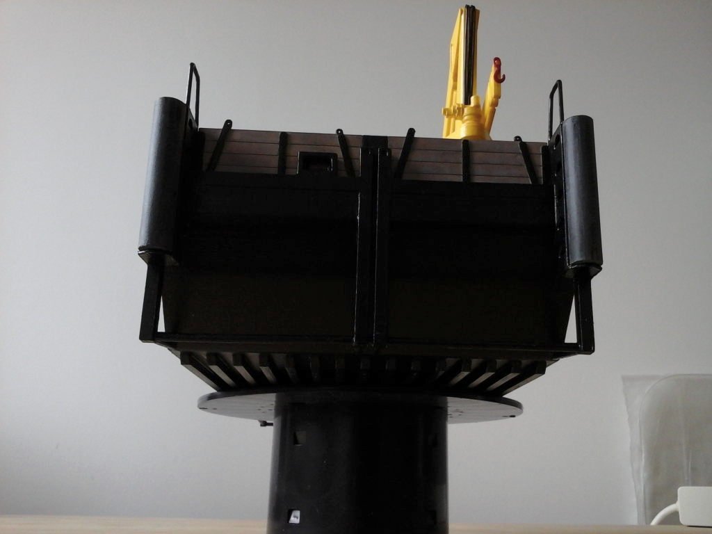

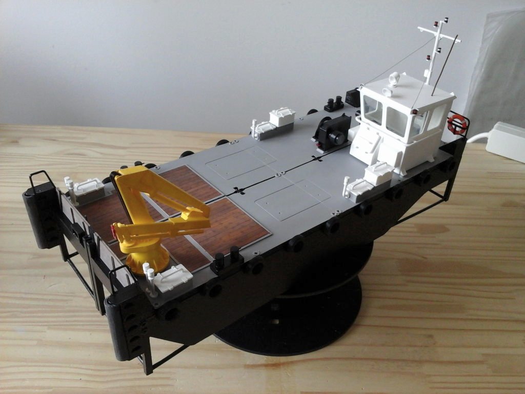

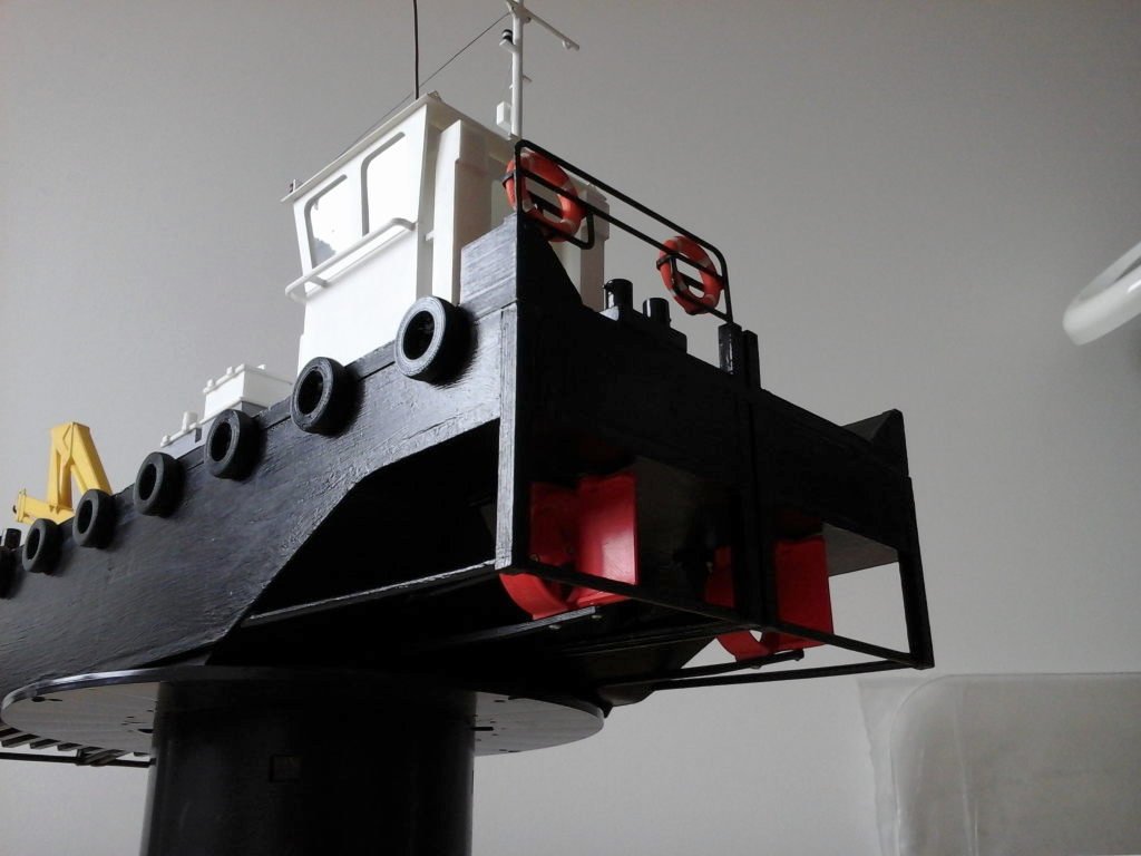

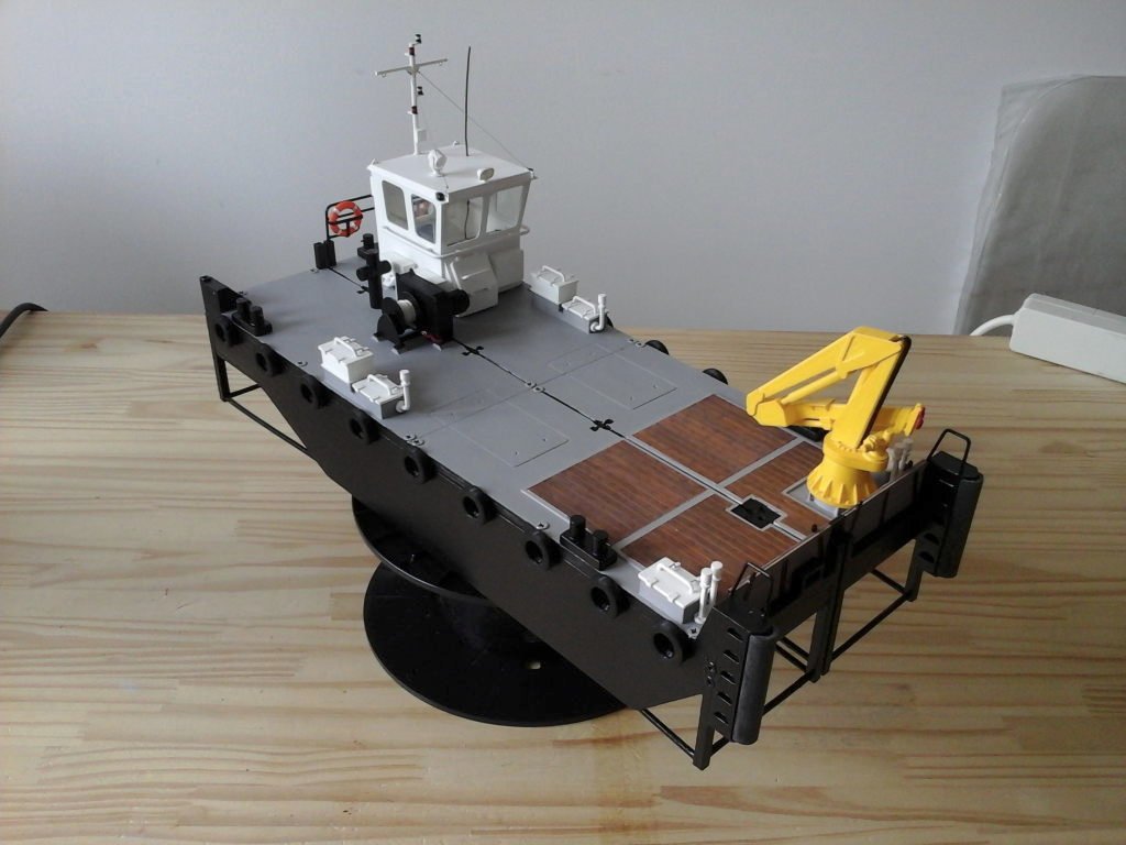

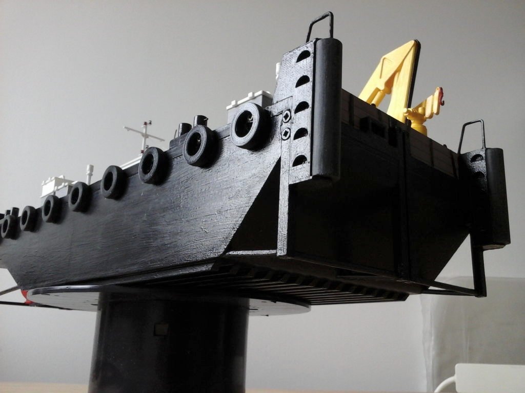

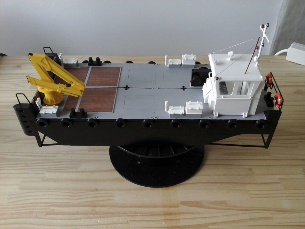

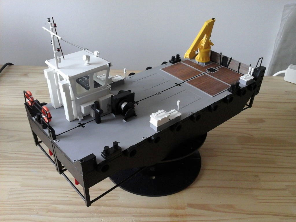

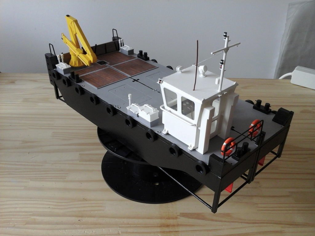

El modelo esta terminado.
Ahora toca esperar a poder navegarlo al aire libre (cuando el tiempo y las autoridades lo permitan). Estoy muy contento con el resultado final. Hay cosas que mejorar como la pintura del casco, ya que utilicé un bote de pintura empezado que tenía por casa y estaba muy espesa y se notan los brochazos (lo lijaré y repintaré mas adelante).
Espero que este trabajo sirva de inspiración y os animéis a probar las herramientas de diseño CAD y la impresión 3D.
Adjunto unas fotos del modelo terminado.
Alberto

Un gran trabajo.
Que lo disfrutes, y a ver si nos dejan navegar pronto.
Lo que mas me ha gustado, sin menospreciar el resto, es la grúa, te ha quedado fenomenal.
Enhorabuena por el trabajo.
Aunque, por vicio, y para no ponerte un 10, ya que los tengo caros, echo en falta alguna explicación mas sobre el trabajo del Arduino, pero te quedas con una nota de un 8,5 solo. Te dejo que subas nota con las explicaciones de Arduino.
