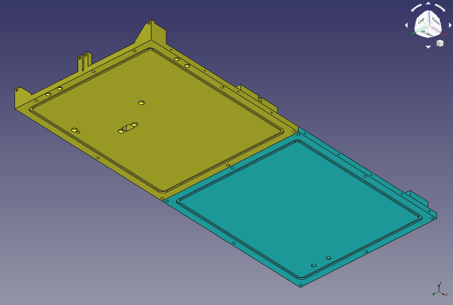

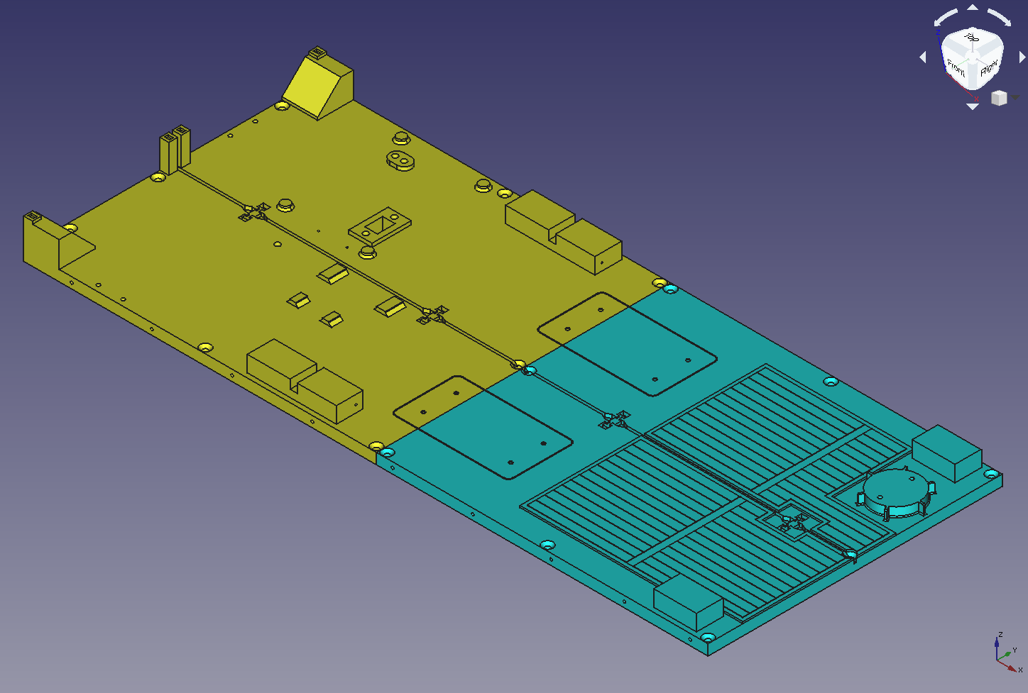

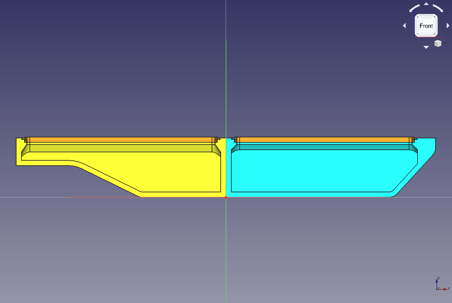

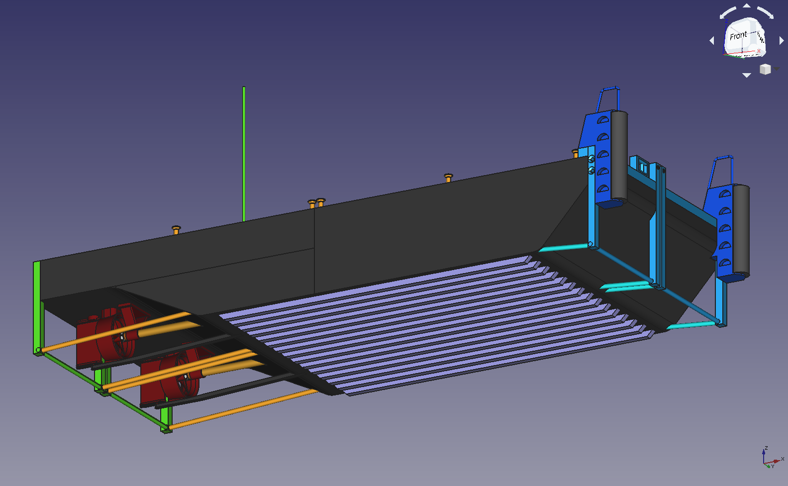

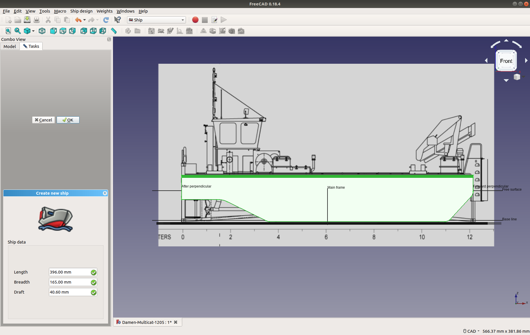

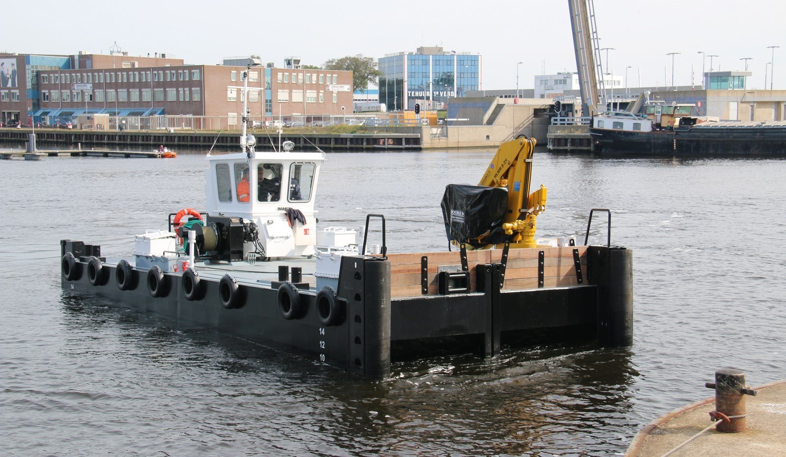

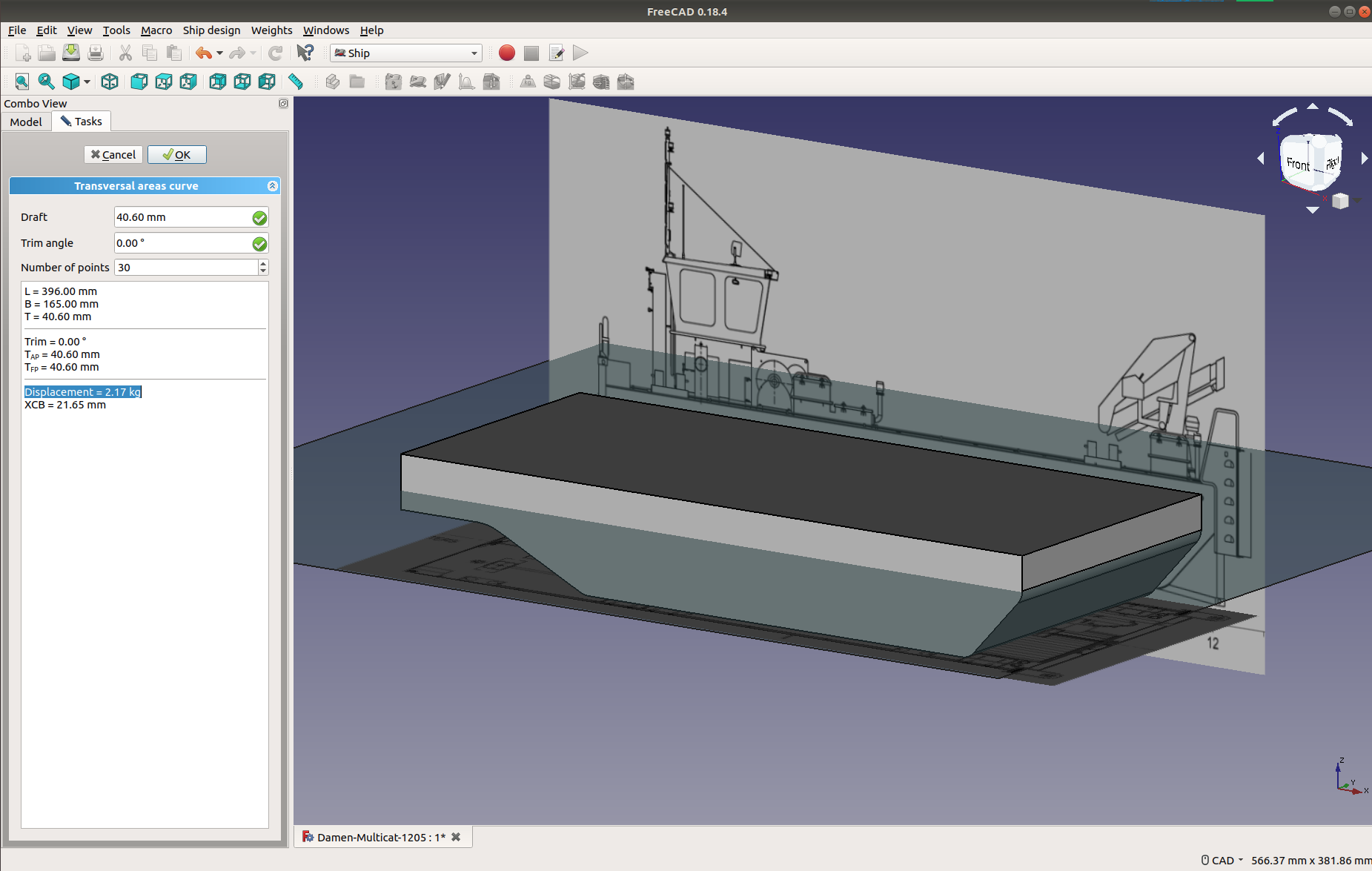

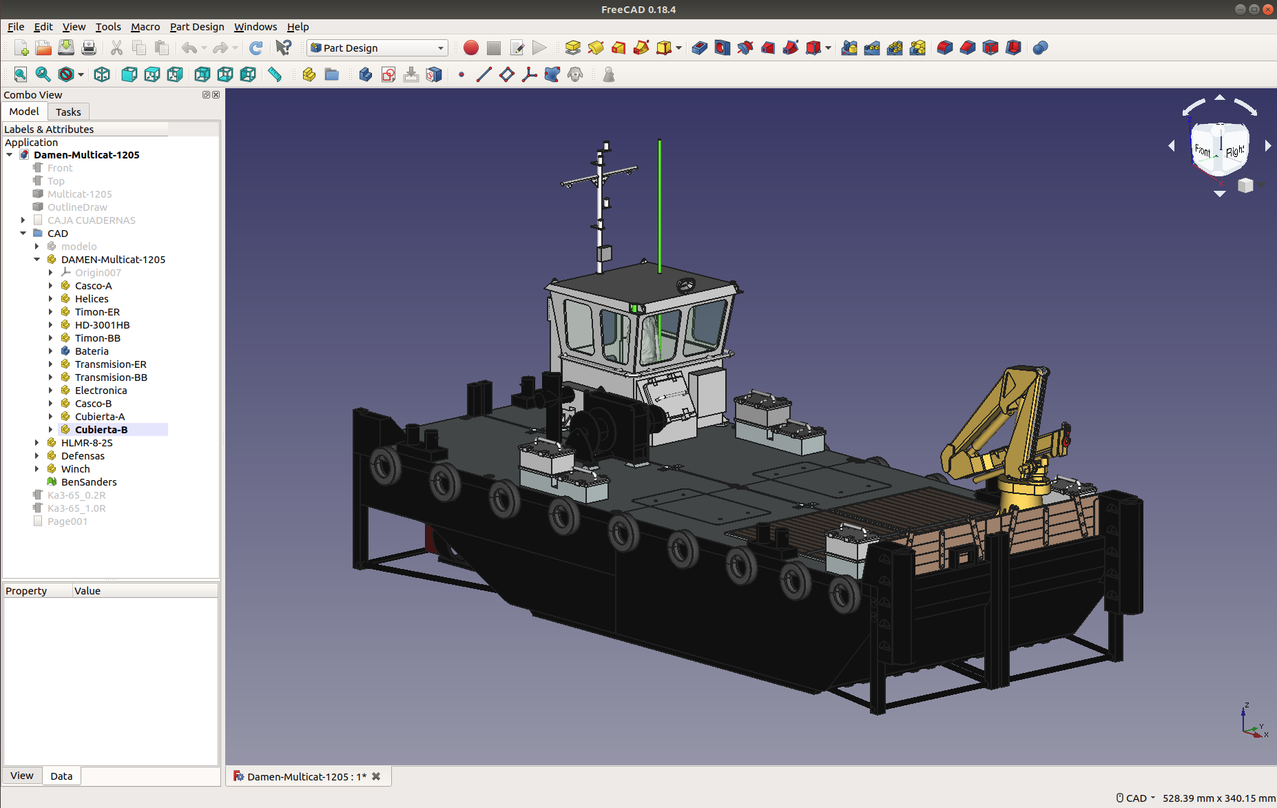

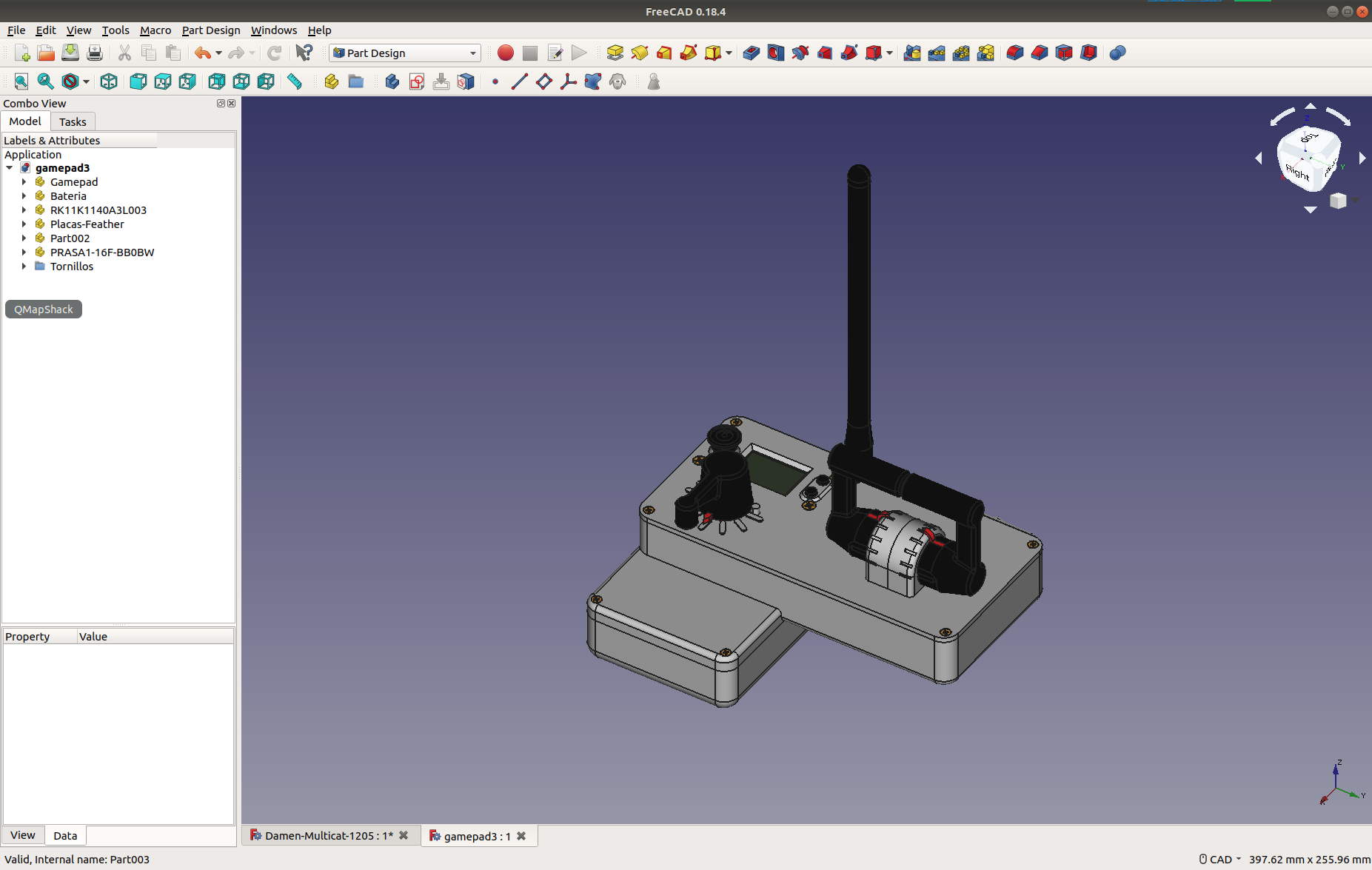

Llevo un tiempo trabajando en un nuevo modelo. El Damen modular Multi Cat 1205.
Es un pequeño barco de trabajo de uso general, como manejo de anclas, soporte de dragado, remolque y inspección. El casco consiste en dos módulos del mismo tamaño que los contenedores ISO, que son fácilmente transportables a bajo costo. Todo el equipo de cubierta es extraible y puede transportarse en contenedores separados. Tiene unas dimensiones de 12m de eslora y 5m de manga. La propulsión consiste en dos hélices de paso fijo con tobera.

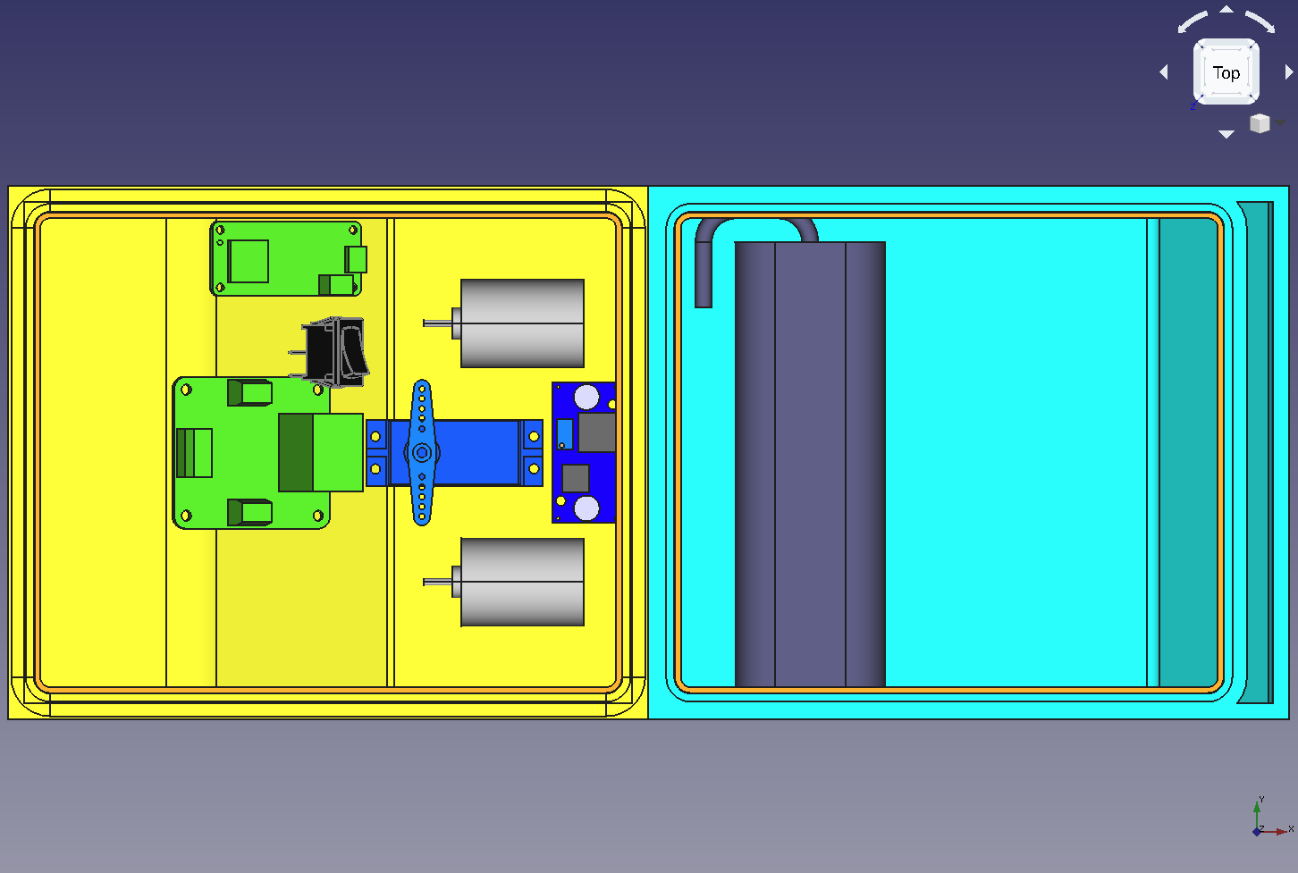

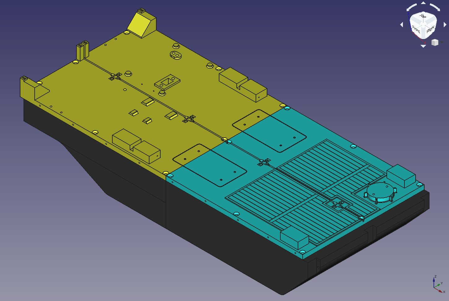

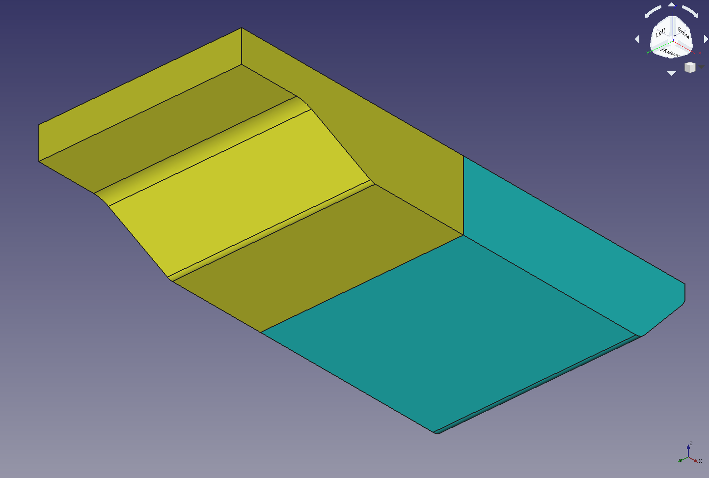

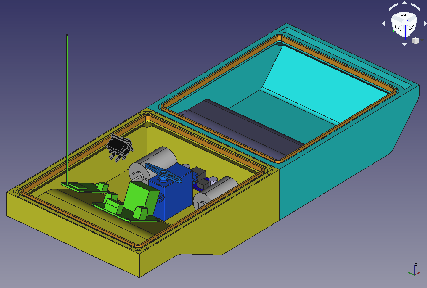

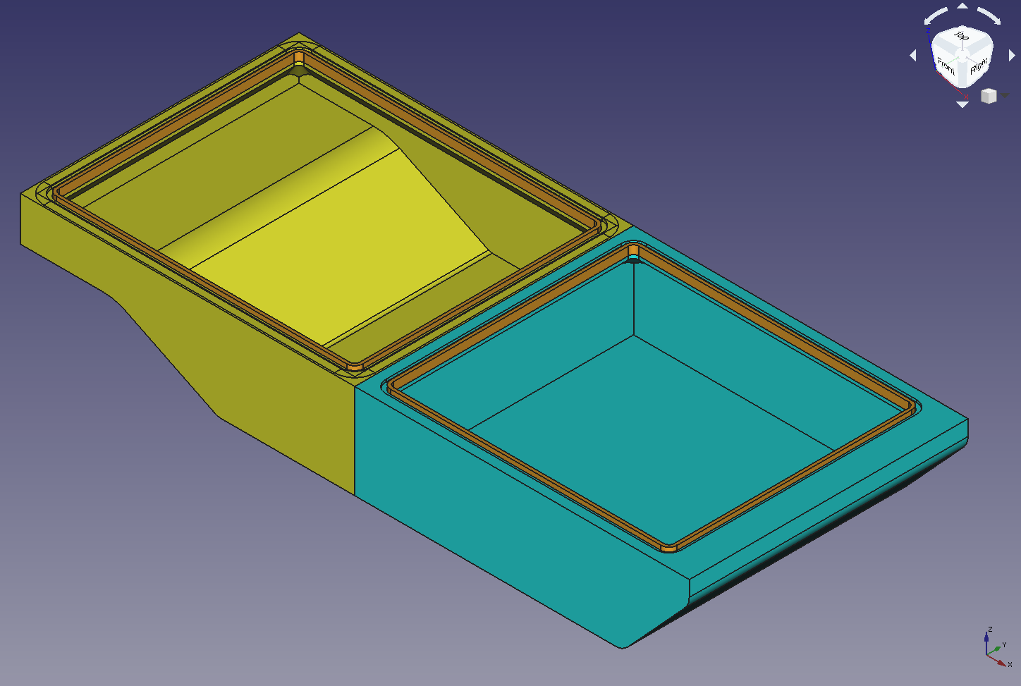

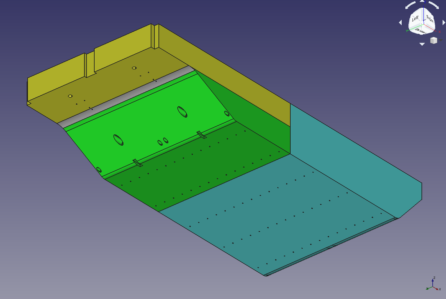

He elegido este modelo por su sencillez ya que mi intención es utilizar el software de CAD Freecad (https://www.freecadweb.org) para para el diseño del modelo y posteriormente construir las piezas con la impresora 3D. Es un software que no había usado antes y, como todos, tiene su curva de aprendizaje pero finalmente lo tengo prácticamente terminado.
He decidido construir el modelo a escala 1:32 lo que nos da una eslora de 400mm y una manga de 165mm y un desplazamiento de unos 2,4kg.

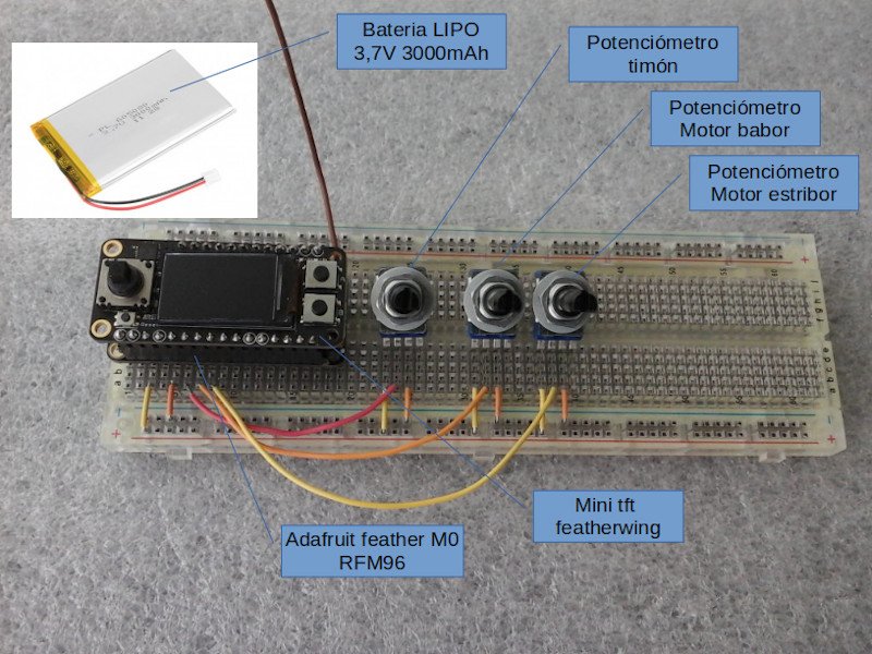

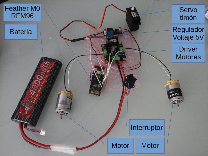

Para la electrónica del barco he pensado en dos motores 360 junto con un controlador de motores de DF Robot L298N para la propulsión. Un servo estándar HD 3001HB para el timón. Un controlador Adafruit Feather M0 RFM96 que lleva un módulo de radiofrecuencia incluido como receptor. Para la alimentación una batería LIPO de 7,4V y 4000mAh y un regulador de voltaje a 5V para el servo y el controlador.
La electrónica del control remoto será un controlador Adafruit Feather M0 RFM96 igual al del barco, 3 potenciómetros (uno para el timón y 2 para los motores) y una Adafruit mini tft Featherwing con una pequeña pantalla tft de 160x80 pixeles, un joystick digital y dos botones para poder modificar la configuración y monitorizar la carga de las baterías. Para la alimentación uso una batería LIPO de 3,7V y 3000mAh.
como siempre cualquier cuestión o sugerencia será bien recibida.
Alberto.

- Damen_Multi_Cat.jpg (365.45 KiB) Visto 5179 veces
- 2020-04-11_Pantallazo_Multi_Cat_1205.png (263.43 KiB) Visto 5179 veces

Una vez decidida toda la electrónica he pasado a realizar los esquemas eléctricos tanto del barco como del control remoto, para ello he utilizado el software Kicad (https://kicad-pcb.org). Los dos esquemas son bastante sencillos.
En el caso del barco, La batería alimenta al driver de motores y al regulador de voltaje, este a su vez alimenta con 5V al controlador y al servo. He utilizado dos entradas analógicas para moitorizar la carga de la batería y el voltaje de salida del regulador, utilizando sendos divisores de voltaje ya que el controlador funciona a 3.3V. El driver de motores necesita cuatro salidas digitales y el servo otra. El modulo de radiofrecuencia esta integrado en el controlador y solamente necesita que se le suelde un trozo de cable que hace de antena. Finalmente el interruptor de encendido. En el control remoto la batería esta conectada directamente al controlador, este tiene un cargador de batería integrado, de modo que cuando se conecta a un puerto USB carga la batería. También tiene un divisor de voltaje en la propia placa conectando una entrada analógica a la batería. He utilizado pines hembra largos para el controlador de modo que puedo conectar la tft-featherwing directamente encima y los pines macho sobresalen por debajo para conectar los potenciómetros en el montaje final. El encendido y apagado se hace quitando o poniendo a masa el pin enable del controlador. Los potenciómetros se alimentan desde el controlador y cada uno esta conectado a una entrada analógica. Un saludo.

Re: Damen modular Multi Cat 1205

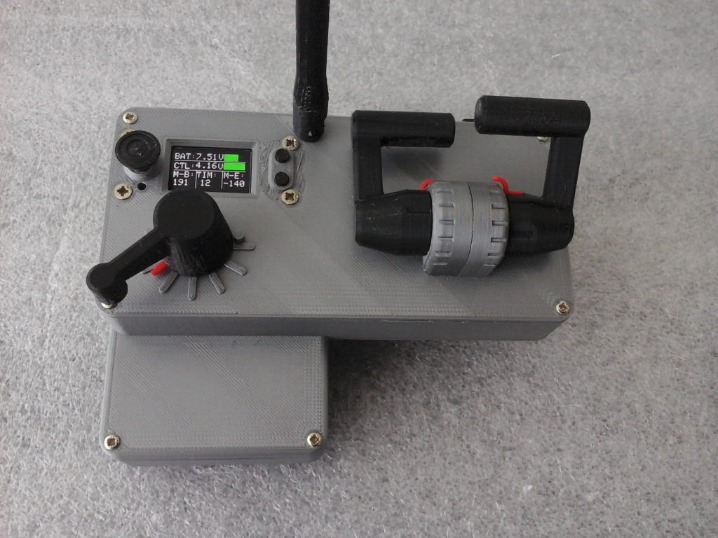

Paso a describir el proceso para definir los parámetros de configuración que nos permitirán con solo modificar sus valores ajustar el comportamiento del barco y del control remoto.
He dispuesto los mandos de forma similar a los mandos del barco real. Girando el mando del timón noventa grados a babor desde su posición central el timón gira a cuarenta y cinco grados a babor, lo mismo hacia estribor. Girando el mando de motores noventa grados hacia adelante desde la posición vertical pone el motor avante a toda marcha, noventa grados hacia atrás, atrás a toda marcha. Estos mandos van montados sobre los potenciómetros (7) del control remoto, de modo que la posición central del mando coincide con la posición central del potenciómetro.
Cada potenciómetro esta conectado a una entrada analógica (8) que nos dará un valor entre 0 y 1023 en función de la posición del potenciómetro. Siendo de unos 510 en la posición central. Por otro lado los potenciómetros que uso tienen un recorrido total de unos trescientos grados, que es mayor que el recorrido de los mandos de ciento ochenta grados. En resumen, el recorrido útil del potenciómetro es de ±90º a partir de la posición central y se corresponde con valores entre 200 y 800 de la entrada analógica correspondiente.
Otra cosa que veremos haciendo pruebas con los potenciómetros es que el valor de la entrada analógica varía ligeramente aun sin tocar el potenciómetro, esto puede provocar que sea imposible que los motores se queden parados, se puede solucionar definiendo una zona muerta, es decir: un rango de valores alrededor de la posición central para los que el motor permanecerá parado y solo se moverá cuando el valor esté fuera del rango. También utilizo la librería ResponsiveAnalogRead(9) para reducir el ruido de la señal.
Otro aspecto a tener en cuenta es si queremos que el valor leído en la entrada analógica aumente o se reduzca al girar el potenciómetro (por ejemplo para hacer coincidir el giro del mando del timón con el giro del timón del barco).
Con esta información defino cuatro parámetros de configuración para cada potenciómetro: La posición central, la zona muerta, el recorrido y si esta invertido o no.
En el lado del barco tenemos el timón que va accionado por un servo, utilizo la librería servo(10) para facilitar la programación.
los parámetros de configuración del servo serán: La posición central, el recorrido y si esta invertido o no.
Los dos motores son controlados por el driver de motores (11), utiliza dos señales para cada motor: M puede estar a 1 o a 0 y sirve para cambiar el sentido de giro y E que es una señal PWM (1; 2) y sirve par establecer la velocidad de giro entre 0 (parado) y 255 (velocidad máxima). Haciendo pruebas veo que el motor solo empieza a girar con valores por encima de 40 por lo que no tendría sentido mandar valores entre 1 y 40 ya que consumimos batería y el motor no gira.
Los parámetros de configuración para cada motor serán: El valor mínimo para que empiece a girar y el recorrido máximo. (Aquí no incluyo el de invertir porque basta con invertir las conexiones del cableado del motor en el driver.)

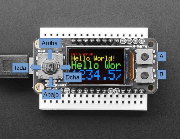

Existen varias opciones para modificar el valor de los parámetros: se puede editar el código fuente y modificar lo que consideremos, compilarlo y subirlo al controlador. También se puede hacer utilizando el monitor serie. Pero en ambos casos es necesario conectar el controlador a un pc para hacerlo. En mi caso utilizo la mini tft featherwing para poder visualizar y modificar los parámetros, con la ventaja de que se puede hacer sobre la marcha (similar a una emisora RC normal).
Utilizo la librería GFX (14) de Adafruit para poder dibujar formas y textos en pantalla. Dado el pequeño tamaño de la pantalla solamente se pueden incluir 4 lineas de texto y que sean legibles (linea de color amarillo en la foto) por lo que he creado un sistema de menús para acceder a todos los datos. Utilizo los pulsadores izquierda y derecha para cambiar de menú, arriba y abajo para seleccionar un parámetro y los botones A y B para incrementar o disminuir su valor. He creado unos bocetos de los diferentes menús para hacerme una idea de como quedan y cuantos necesito, al final salen 8. Los bocetos están hechos con el software Inkscape (15). He programado los menús y el refresco de los datos que aparecen en la pantalla de forma que solo se dibuje el dato que cambia y no todo lo que sale en la pantalla. Cuando se pulsa izquierda o derecha se dibujan todos los textos y formas que no cambian del menú seleccionado, luego se dibujan los valores de los datos que aparecen el menú. Cuando se pulsa arriba o abajo, se resalta en rojo el nombre del parámetro que hemos seleccionado y cuando se mueve un mando o varia un voltaje y esta seleccionado un menú en el que aparece el dato que ha cambiado, también se dibuja.
Por último, utilizo la librería FlashStorage (16) para guardar los parámetros modificados de forma permanente.

Un proyecto muy interesante, y muy bien explicado.
Solo hacerte una consideración, en la parte del control del barco.
No he visto, no quiere decir que no esté, quiero estudiarlo más a fondo, porque es un tema que me interesa, la explicación del control remoto o mando, es decir cómo quieres controlar el barco, supongo que con la emisora que tendrás y ya nos enseñaras, ya que si conectas el receptor a Arduino, puedes tener el control absoluto de todos los canales del receptor, y controlar el barco con la emisora.
O también te puedes hacer una caja de control, en la que haya un Arduino y un mando de PS2, (Play Station), mando que también puedes controlar absolutamente con Arduino, y no tienes que estar conectando potenciometros ni pulsadores, ya los tienes en el mando, ni el receptor, ya que el Arduino te hace de receptor.
En el mando solo tienes 2 joystick analógicos con 2 ejes X e Y, más la pulsación hacia abajo del joystick, y 12 botones analógicos, o sea que tienes una emisora de 16 canales, por lo que vale un mando, 5 €, y lo que vale un Arduino 7 €, y los cables de conexión y alguna resistencia, y la pantalla que quieras usar, por menos de 20 €, tienes una emisora envidiable, eso si te lo tienes que currar, haciendo el programa.
Pero no te asustes, solo hay que conectar 6 cables de los 9 que tiene el mando.

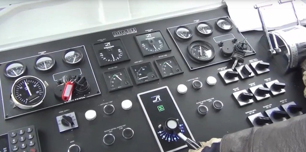

Hola.
No uso emisora. El control remoto es como lo que planteas en la opción de la “Caja de control con Arduino y mando de PS2”. Con la diferencia de que yo utilizo controladores Adafruit Feather M0 RFM96 que llevan el módulo de comunicación inalámbrica integrado, se programan prácticamente igual que los Arduino. Puedes ver todos los componentes que voy a usar en las dos fotos de mas arriba.
En la foto, el piloto tiene la mano sobre la palanca de mando del timón y las palancas de mando de los motores están arriba a la derecha. He diseñado el control remoto para poder sujetarlo por debajo con una mano y tener libre la otra para manejarlo. Los mandos de timón y motores del control remoto se basan en los mandos del barco real.

Los controladores llevan integrado un módulo de radiofrecuencia RFM96 de 433MHz que según Adafruit tiene un alcance de unos 2Km en espacio abierto y sin obstáculos. La comunicación entre el barco y el control remoto consiste en paquetes de datos que el barco envía al control remoto y viceversa.
El control remoto enviá un mensaje cada vez que cambia el valor de uno de los mandos. Si no hay cambios en los mandos envía un mensaje cada segundo. A su vez el barco enviá un mensaje de acuse de recibo al control remoto con el voltaje de la batería cada vez que recibe un mensaje.
La programación se simplifica con la librería RadioHead (17) que es la que recomienda Adafruit, es una librería genérica que se puede utilizar con diferentes tipos de modulos inalámbricos. Tiene dos partes: Un driver, que es especifico para cada modulo de radiofrecuencia y un manager, que proporciona los servicios de envió de mensajes. En mi caso uso el driver RH_RF95 y el manager RHReliableDatagram.
El proceso de enviar in mensaje desde el control remoto (cliente) al barco (servidor) es el siguiente: El barco esta identificado con un código de 8bits (un valor de 0 a 255) y el control remoto con otro, estos códigos se incluyen en el mensaje para identificar al emisor y al receptor. El control manda el mensaje y se queda a la espera del acuse de recibo por parte del barco,si hay acuse de recibo finaliza la transmisión Ok. Si pasado un tiempo no hay acuse de recibo, vuelve a enviar el mensaje, por defecto repite el proceso hasta 3 veces y finaliza la transmisión No Ok.
Con esto finalizo la parte de la electrónica / programación.

Diseño del modelo 3D con el software Freecad (18).
Hay un montón de información Sobre Freecad en Internet, tutoriales, videos, etc. Por lo que no voy a explicar como utilizarlo. Me voy a centrar en explicar el proceso y los aspectos que he tenido en cuenta para diseñar el modelo.
El primer paso ha sido buscar información del barco (fotos, planos, especificaciones…). En la página oficial de Damen (19) hay un video, fotos del barco y una ficha de producto con vistas de perfil y planta.
Una vez documentado he extraído una imagen del perfil y otra de la planta de la ficha de producto para usarlas como plantilla en Freecad. Utilizo el workbench Image (20) para importar las imágenes al espacio de trabajo, posicionarlas y escalarlas.
Lo siguiente es calcular el desplazamiento del modelo a escala para tener una referencia durante el diseño. Utilizo el workbench Part Design (20) para crear un sólido con la forma del casco y luego el workbench Ship (20) para hacer el cálculo del desplazamiento en función del calado, El calado en vacío es de 1,3m (40,6mm).
La herramienta Plot transversal areas curve calcula el desplazamiento entre otras cosas, permite cambiar el valor del calado (draft) y el del angulo de trimado (trim angle).
Para un calado de 40,6mm el desplazamiento es de 2,17kg.
Para un calado de 44mm el desplazamiento es de 2,4kg.
El peso de los motores, servo, batería y resto de componentes electrónicos es de unos 0,5kg, nos queda entre 1,7 y 1,9 kg para el resto, en principio, como el principal material de construcción es plástico no debería haber problemas con el peso.

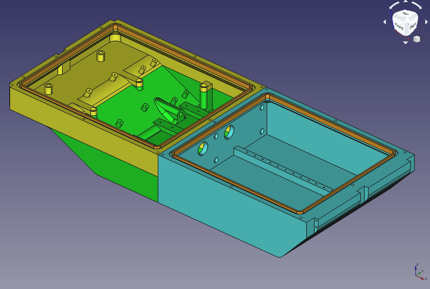

Mi intención es construir todo el modelo utilizando la impresora 3D (23), su volumen de impresión es de 210x250x200mm y hay algunas limitaciones en cuanto lo que se puede imprimir que hay que tener en cuenta. Dado que las dimensiones del casco son mayores que el área de la mesa de la impresora 3D hay que construir el casco en dos partes como mínimo y también hay que tener en cuenta el acceso al interior por lo que tiene que haber como mínimo una tapa.
(23) https://es.wikipedia.org/wiki/Prusa_i3#Prusa_i3_MK2
Teniendo todo esto en cuenta he dividido el casco en dos partes por la cuaderna maestra y la parte de popa la he dividido por la parte plana que queda en voladizo, por lo que el casco constará de 3 piezas que van pegadas con silicona y atornilladas entre si.
Las piezas del casco sobre las que se montan las tapas llevan una ranura para alojar un cordón tórico y un labio que sobresale por encima del plano de unión con la tapa para evitar la entrada de agua al interior.
El las fotos, en naranja los labios para evitar entrada de agua. Amarillo, verde y azul las tres piezas principales que forman el casco.
La cubierta esta dividida en dos partes por la cuaderna maestra coincidiendo con la parte superior de las piezas del casco y serán las tapas, van atornilladas al casco.
En las fotos, en amarillo la tapa de popa y en azul la de proa.
Alberto
Con la forma básica del casto resuelta, lo siguiente es ir ubicando los componentes dentro del casco y ver que caben. Para ello creo la forma básica de cada uno de ellos. Los voy colocando dentro y los muevo hasta dar con la posición correcta para cada uno de ellos.
En esta fase es importante tener en cuenta el peso de los componentes para que el barco quede nivelado y minimizar la necesidad de lastre. Como regla general los elementos pesados tienen que estar lo mas bajos posible y en la parte central del casco. En mi caso, la batería es el componente mas pesado, esta ubicada en la mitad de proa del casco e irá montada de forma que se pueda cambiar de sitio hacia proa para equilibrar el barco. Lo siguiente mas pesado son los motores y el servo, van montados en la parte mas a popa del casco en una disposición simétrica. El resto de componentes no pesan mucho así que los coloco en la posición que mas me conviene.

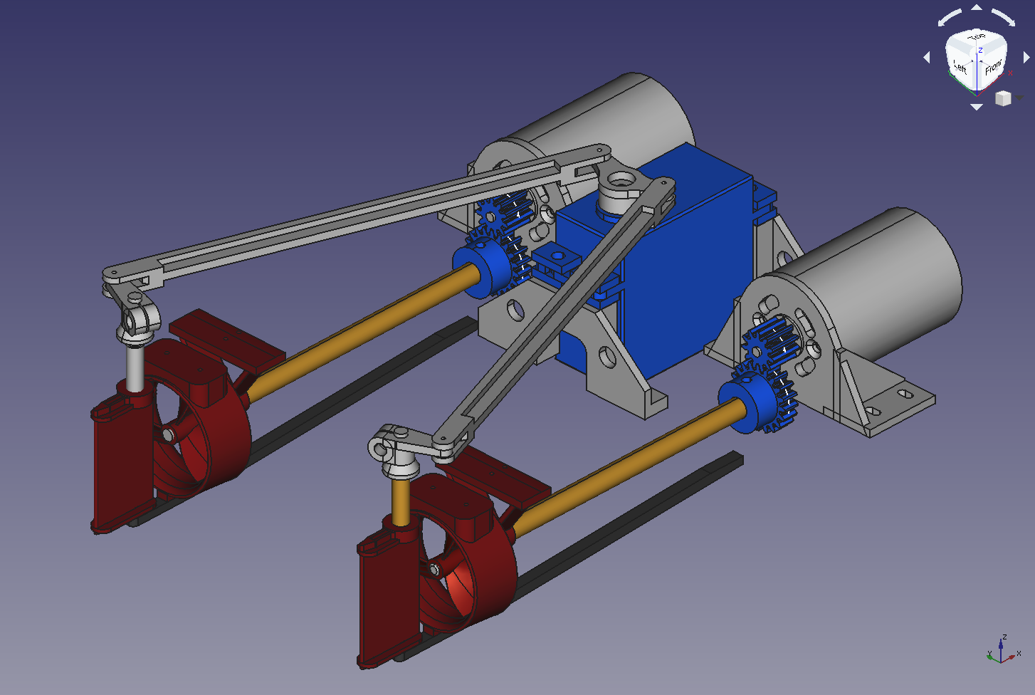

Lo siguiente es la propulsión. El barco esta equipado con dos hélices con toberas Kort. He seguido el mismo proceso que con el casco: Insertar imágenes que sirven de plantilla, escalarlas y luego diseñar la hélice, la tobera, la bocina, los engranajes, los soportes de los motores y del servo, la bandeja de la batería, los timones…
Vuelvo a modificar las piezas del casco para incorporar los agujeros de las bocinas, los moyús para fijar los componentes electrónicos, los orificios para pasar los cables, etc.
Creo los puntales, las defensas de proa y el resto de piezas que van en el exterior y vuelvo a modificar las piezas del casco para incorporar agujeros y ranuras que permitan posicionar y pegar las piezas en posición.
Lo siguiente es el diseño del resto de los elementos que van sobre la cubierta, la cabina, el chigre, la grúa, las escotillas, etc. De forma similar a como he realizado las partes del casco.
Alberto.
