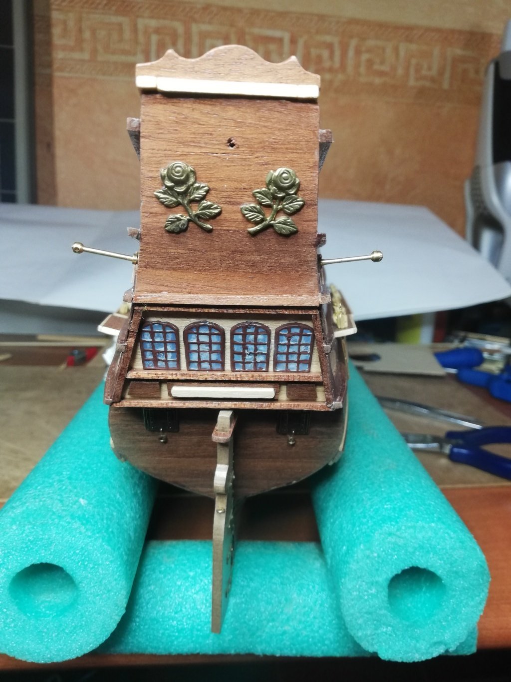

Gracias por el aporte Jolobe, lo tendre en cuenta para el siguiente barco o para este en el caso que durante el montaje se me rompa, cosa que veo bastante probable, poque cada vez que lo muevo, le doy un tute al timón,que se queda temblando el y yo.

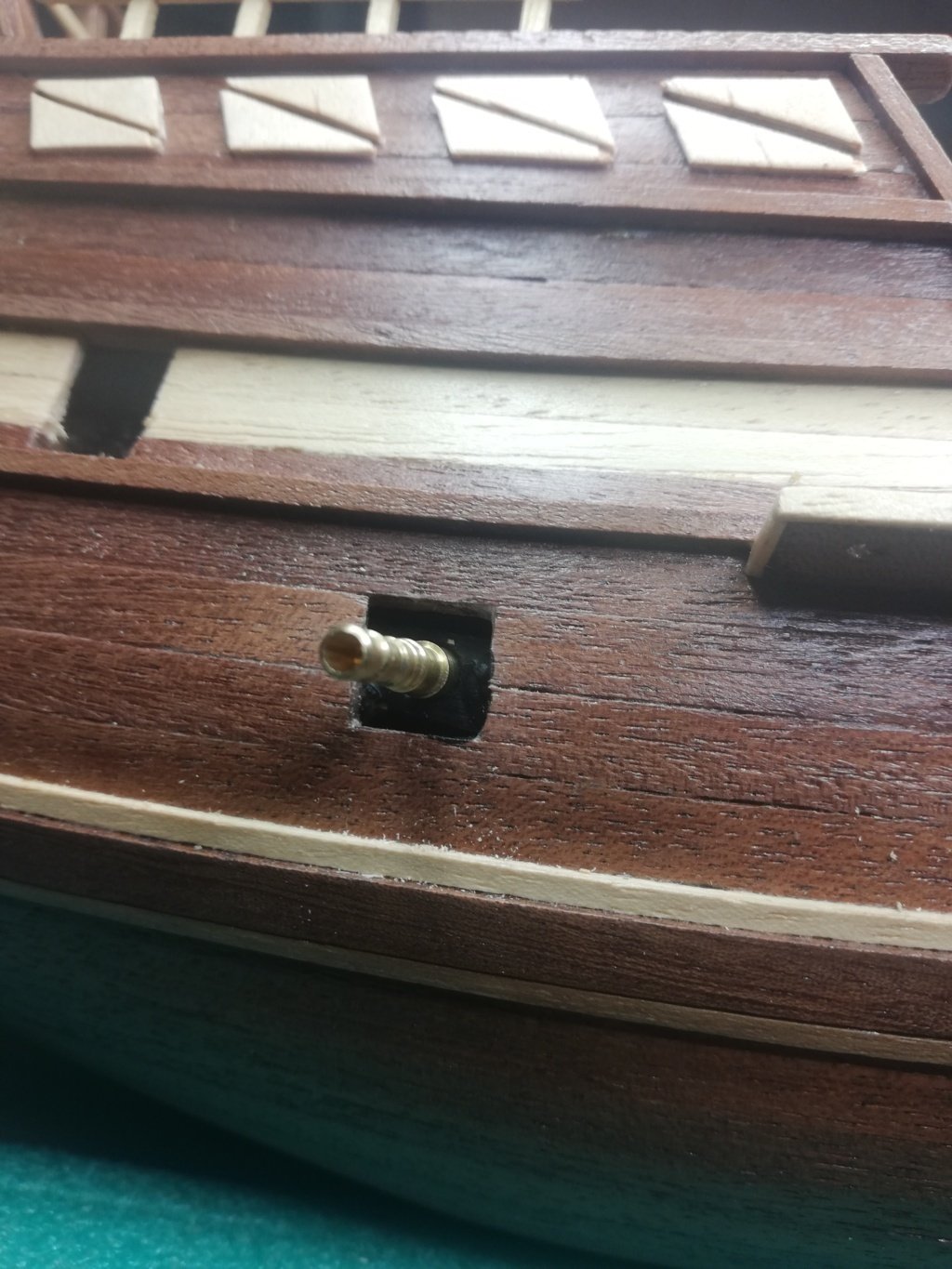

He metido la pata en dos cosas, la primera con uno de los soportes de los cañones, al hacerle el agujero para la base, la tabla que lo soportaba se ha ido para atras y he tenido que hacer un arreglo.
La segunda metedura de pata ha sido que ya habia puesto los cancamos en cubierta, y he tenido que desmontarlos para ponerles los motones que llevaban.

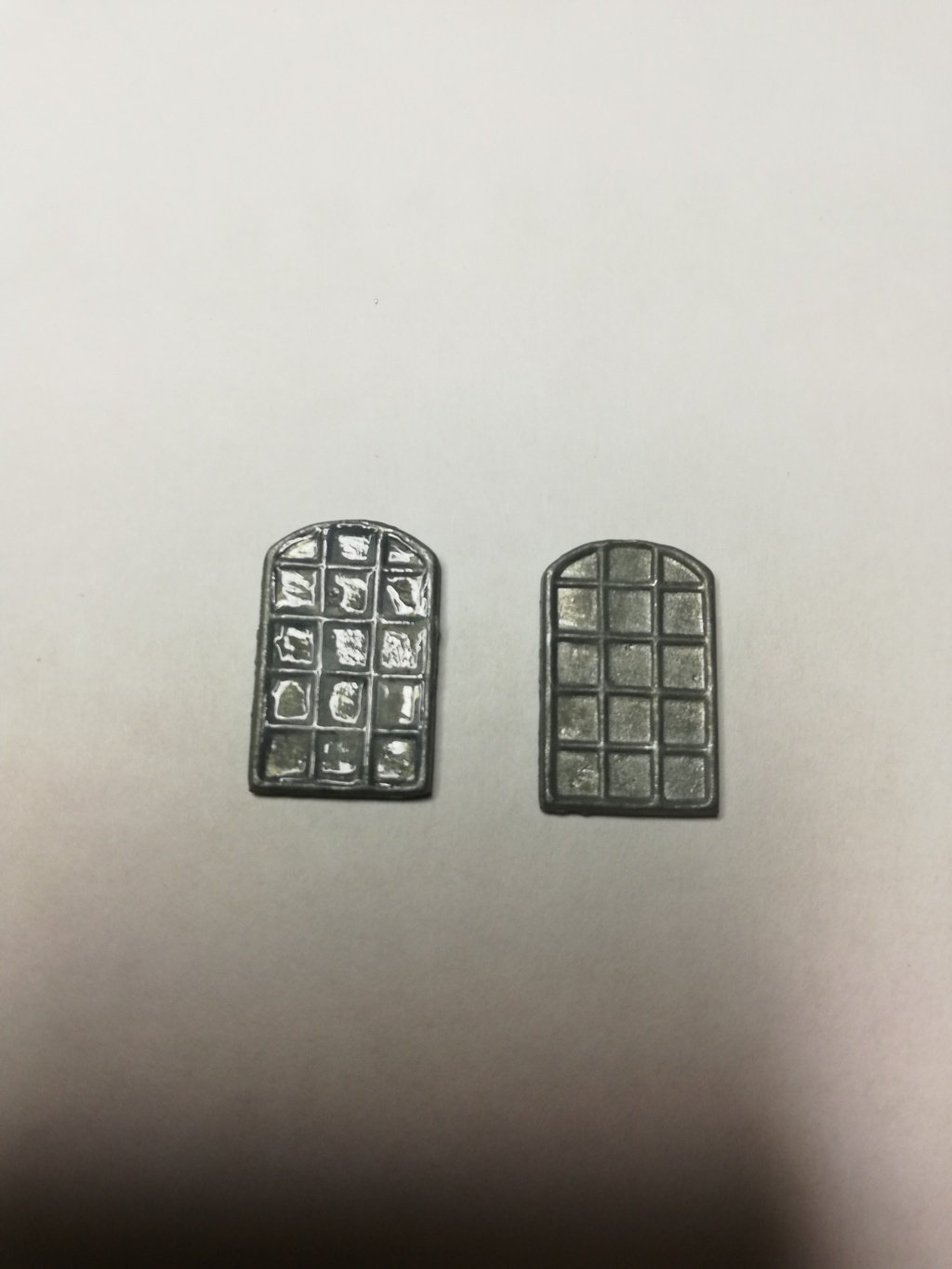

Para los cristales de las puertas y las ventanas, he probado varias cosas y al final como el metal es de coolo gris, la cola blanca es lo que mejor imita al cristal, par las cristaleras doradas lo he pintado previamente con un acrilico color plata y despues le he dado cola.

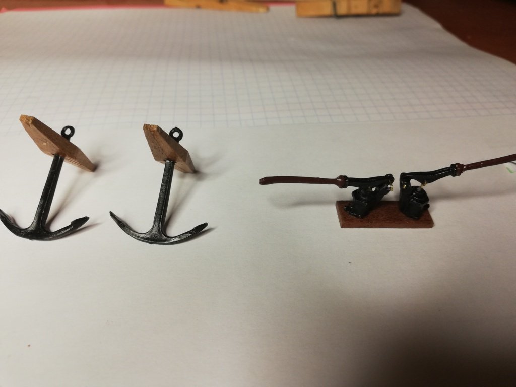

Os pongo también fotos de los elenteos que faltan en cubierta

ventana Izquierda con cola, derecha sin ella

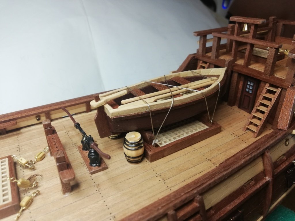

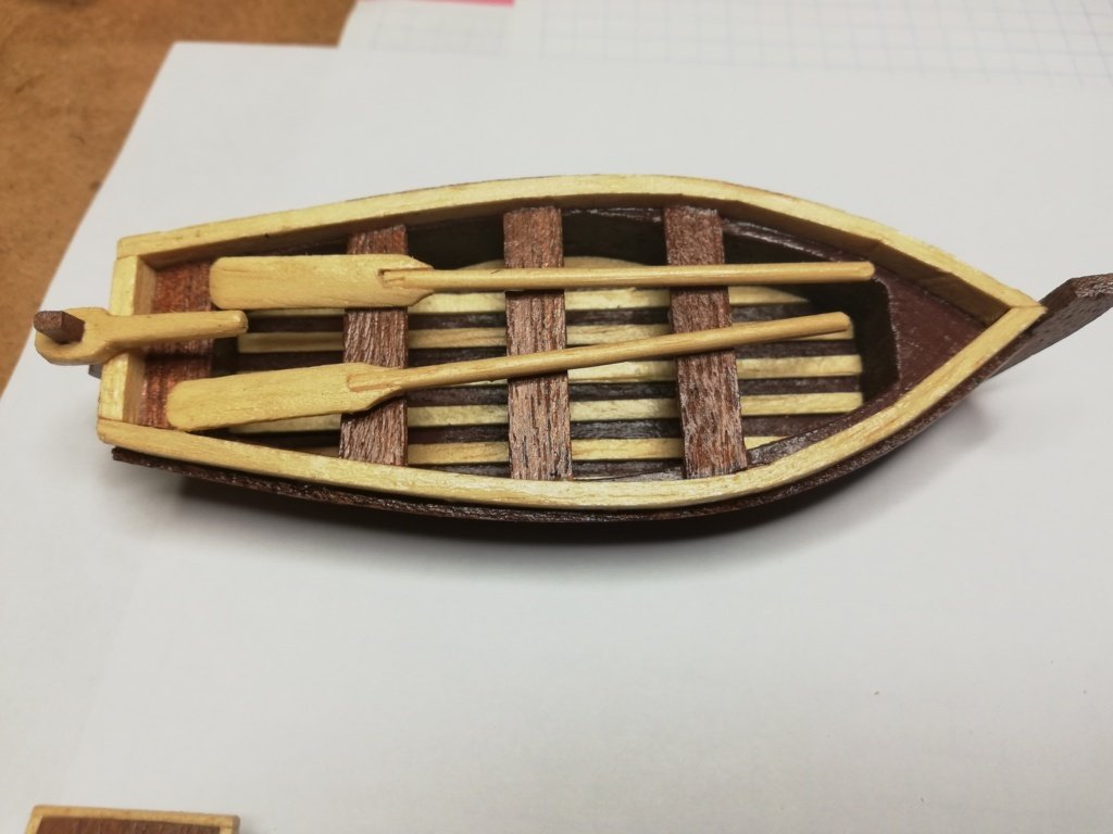

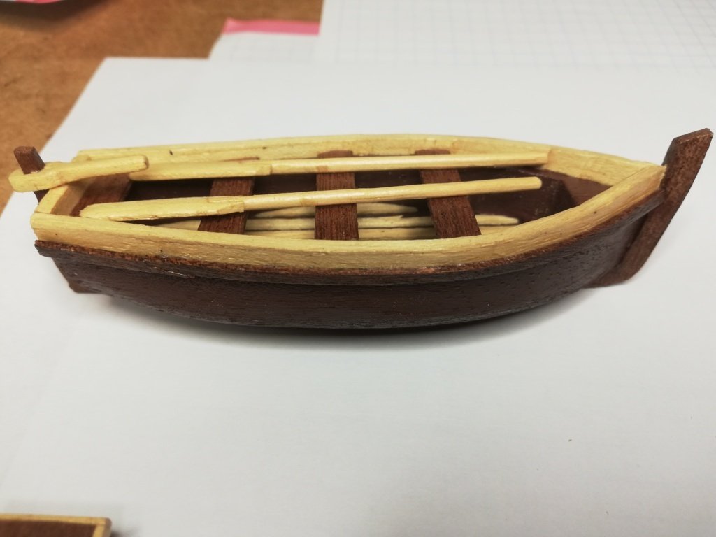

La barca que ya no cabia

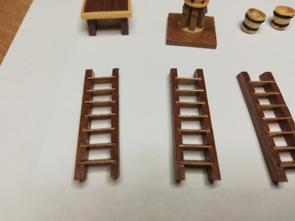

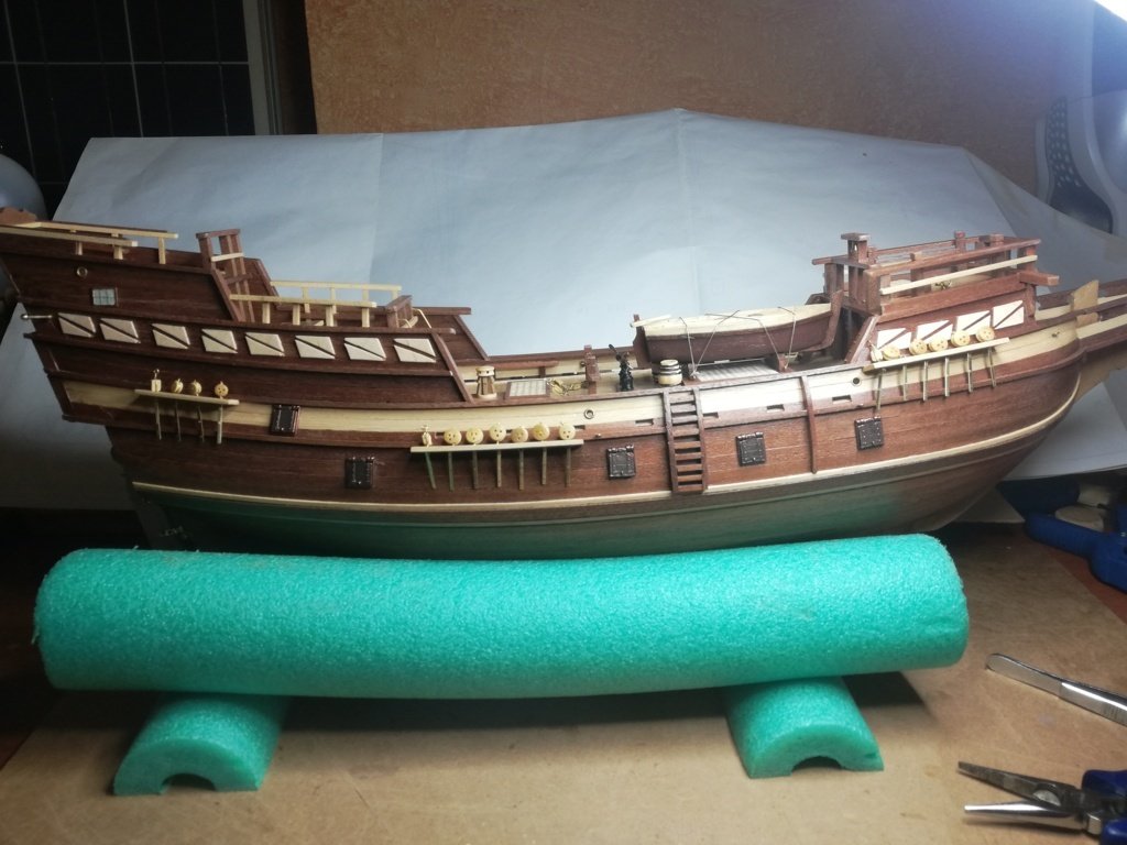

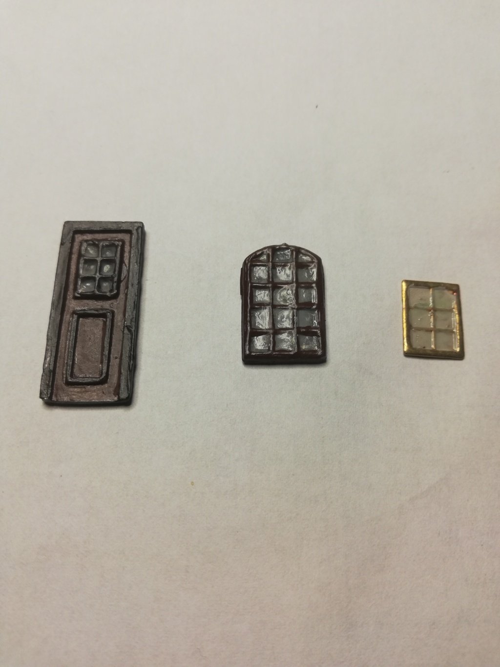

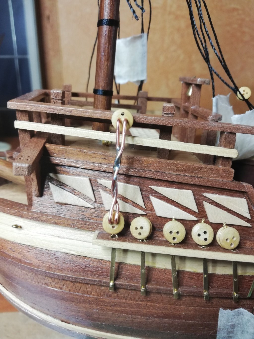

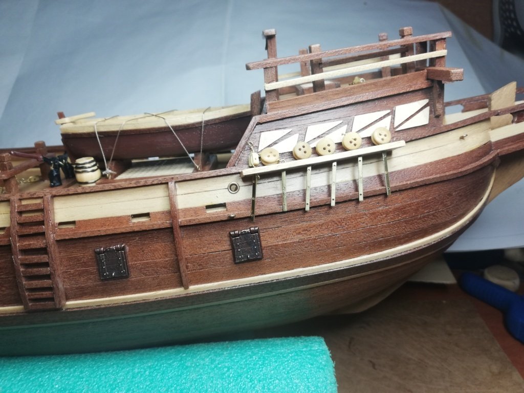

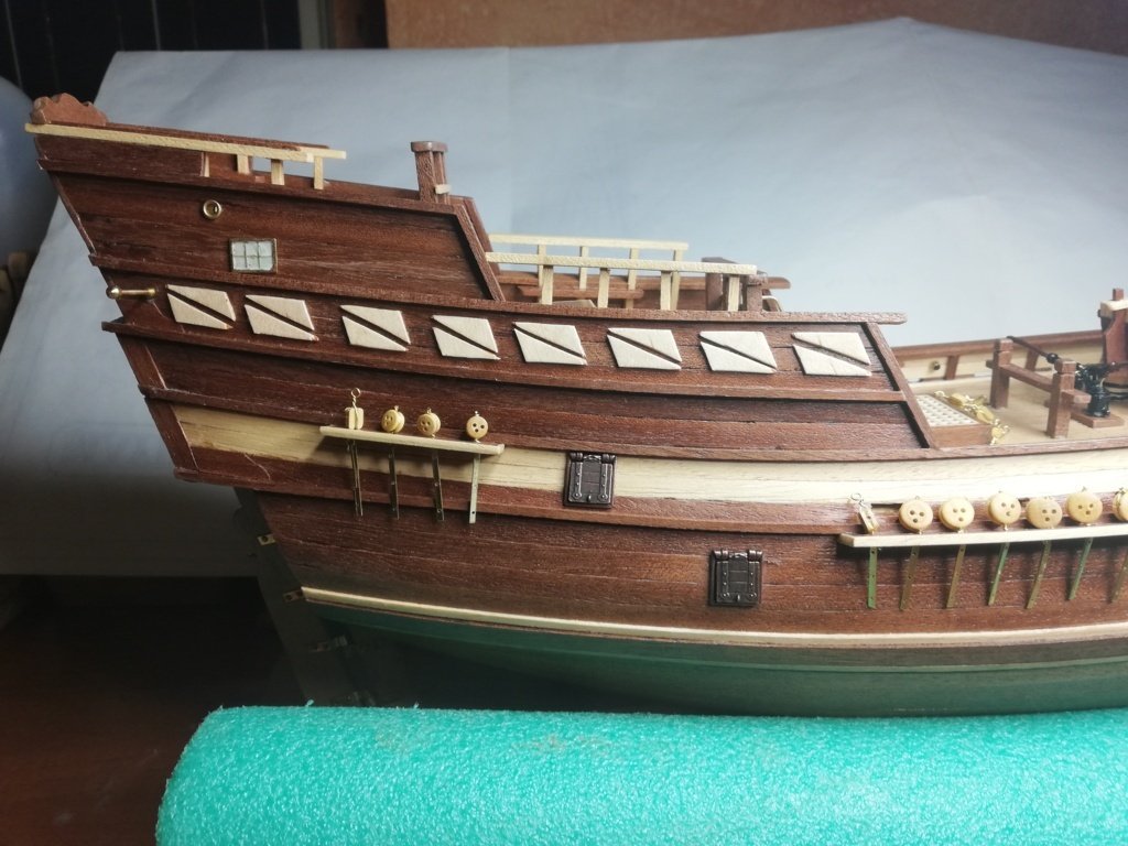

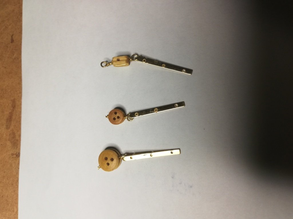

Poco a poco va tomado forma, he realizado la puertas y ventanas, el cristal lo he simulado con cola blanca, he pintado los marcos y las puertas con pintura acrilica a la que después le he aplicado barniz, si no, con poco me la llevaba con los dedos, quizá tenia que haberle dado una base. El resultado de la ventana dorada no me convence en absoluto, no se si las arreglaré de alguna manera o no las pondre, ya veré.
Ya he realizado las vigotas con los cadenotes y los motones, estos últimos no se de que madera serán, pero al apretar un poco el alambre se partian como mantequilla.

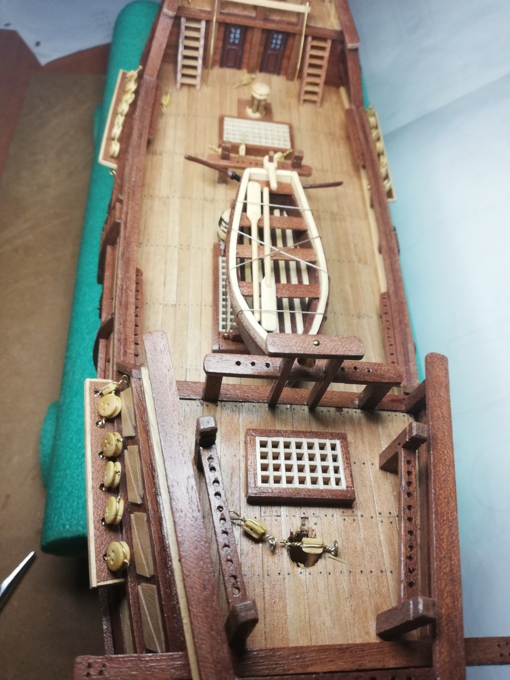

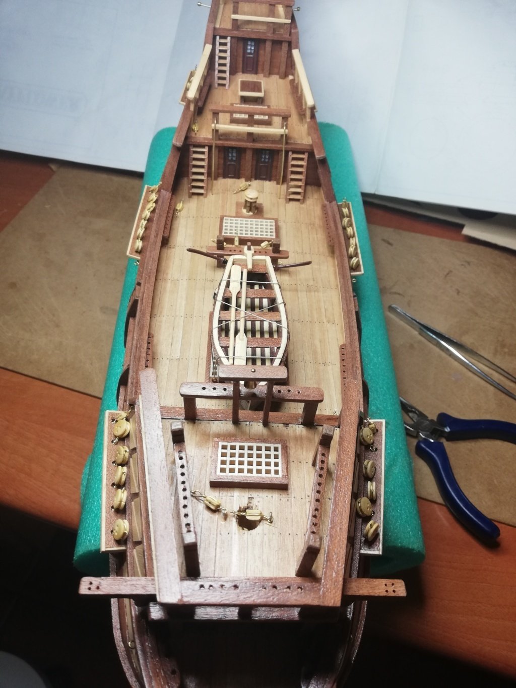

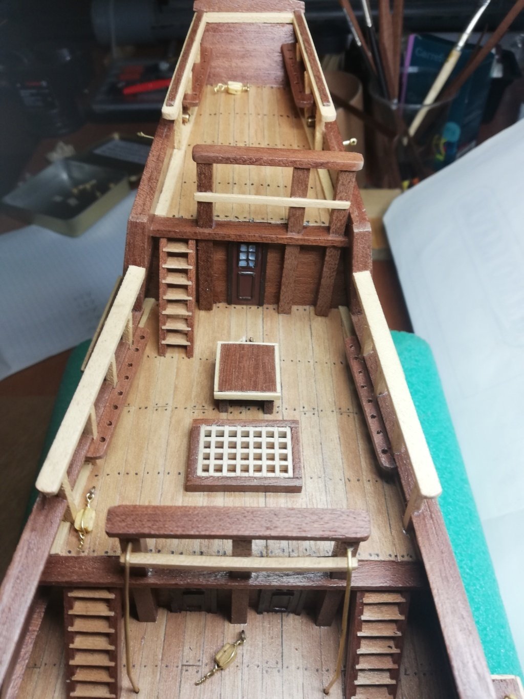

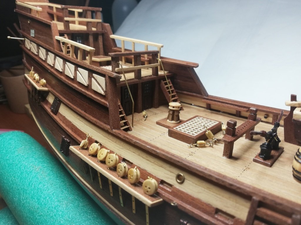

Con todos los accesorios en cubierta, vigotas y motones presentados, me voy a liar ya con la arboladura. Los he clasificado para ver cuánto los tengo que conificar, como con el resto del kit, saber cuánto tengo que conificar cada palo supone una aventura detectivesca.

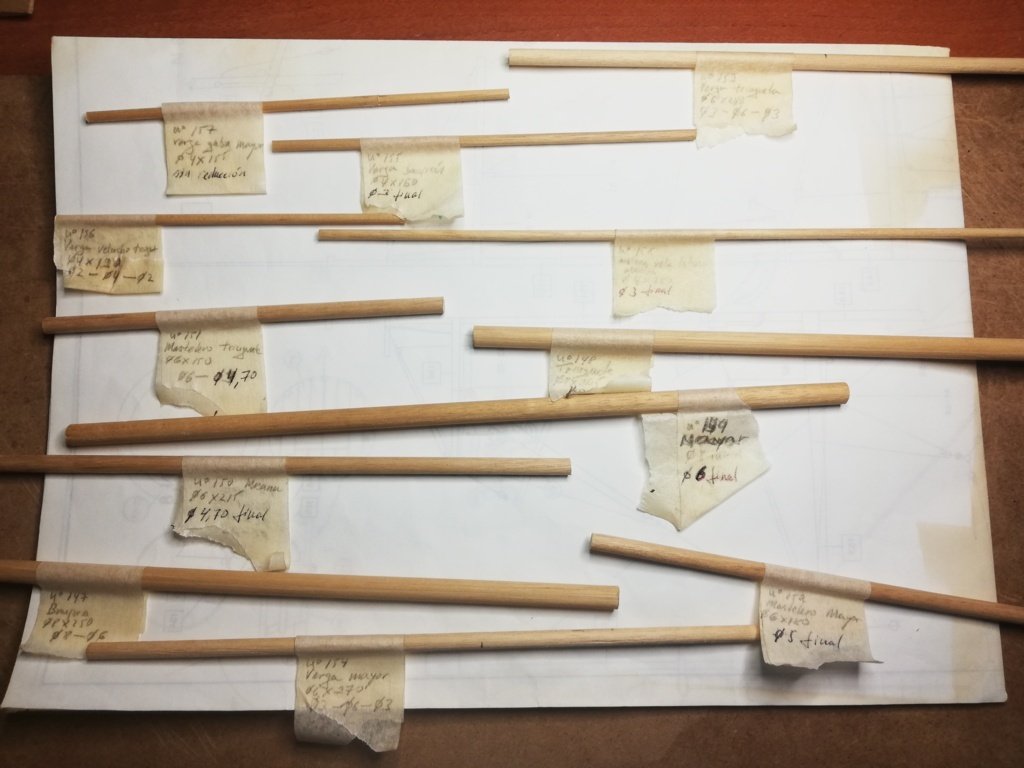

pepe10
Mensajes: 71
Registrado: Sab Feb 15, 2020 9:09 pm
Re: Mayflower de Constructo 1/65 (Mod. Antiguo)
Mensaje por pepe10 »

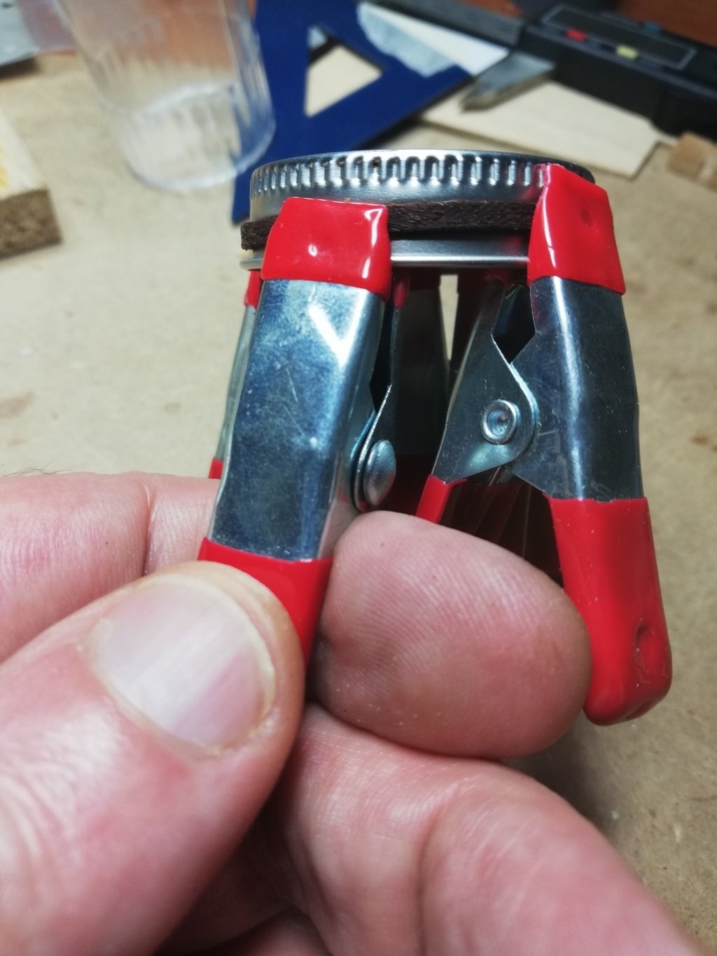

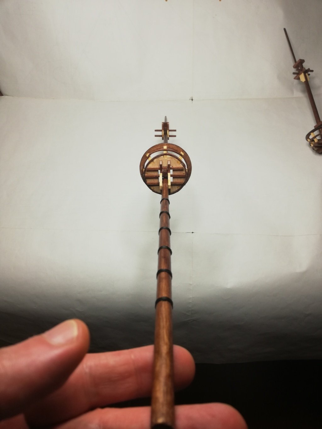

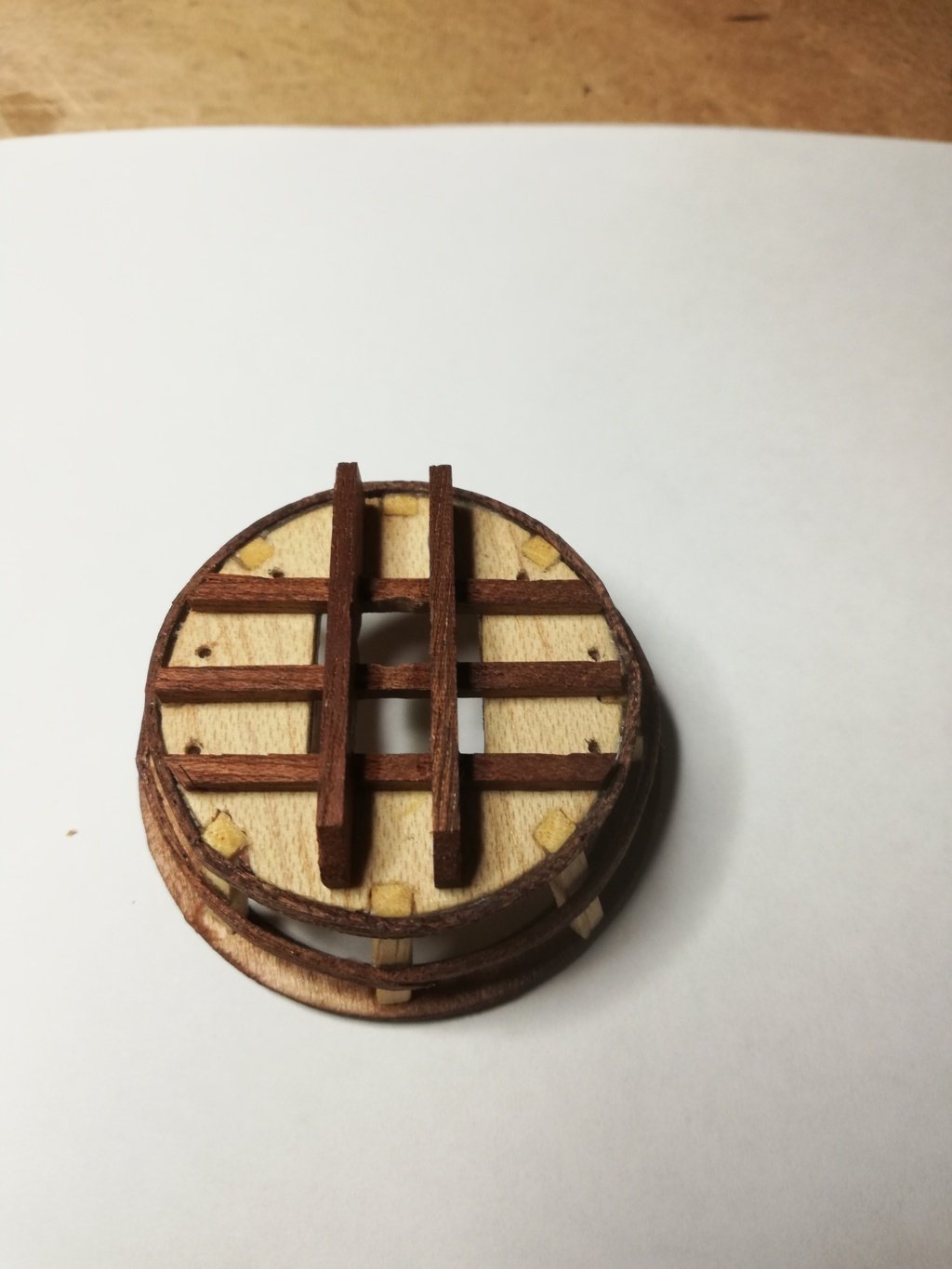

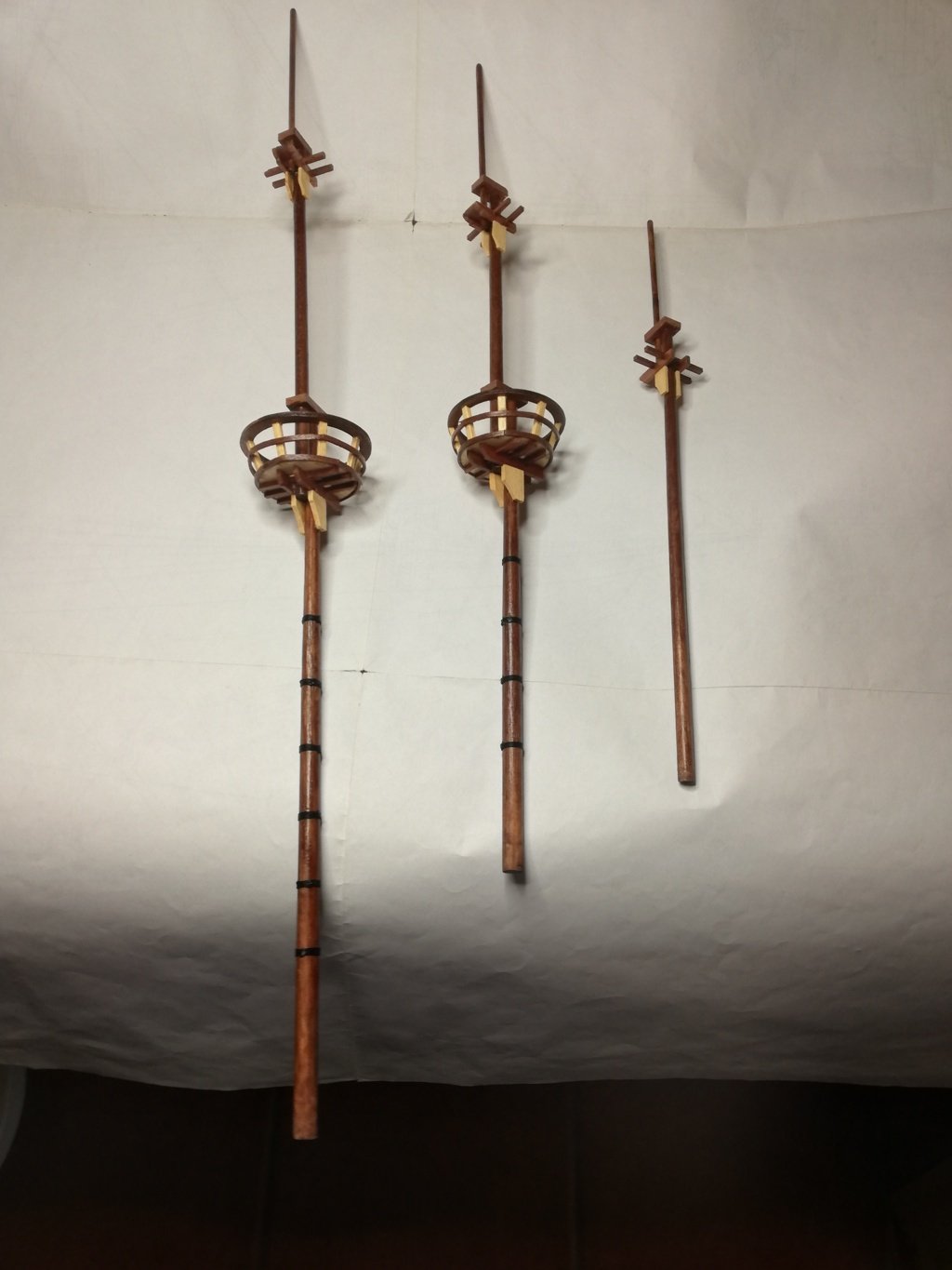

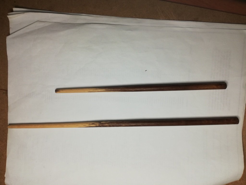

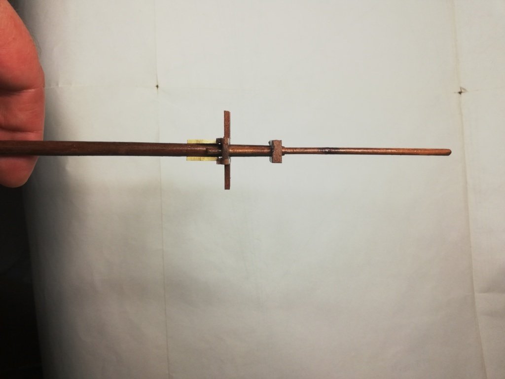

Ya he conificado, teñido y barnizado los palos. Al baupres le he colocado todos los herrajes y la motoneria.
La sorpresa que me he llevado ha sido al presentar los elemtos de las cofas, al intentar introducir lo palos mayor y trinquete por los travesaños de las cofas, no entraban, asi que he tenido que reconificarlos,hay que medir 15 veces antes de pegar algo.

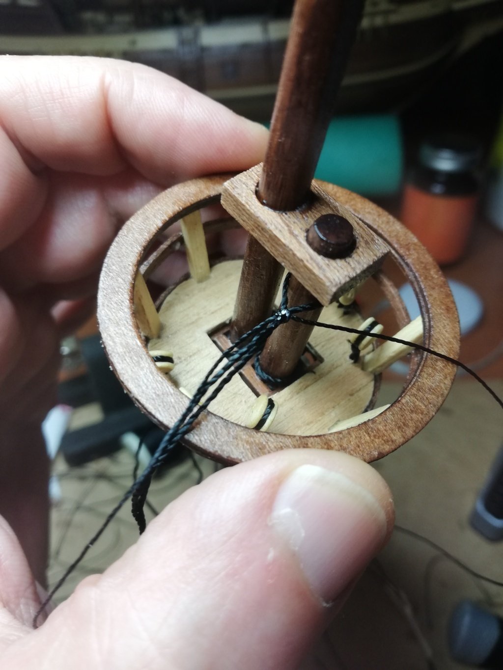

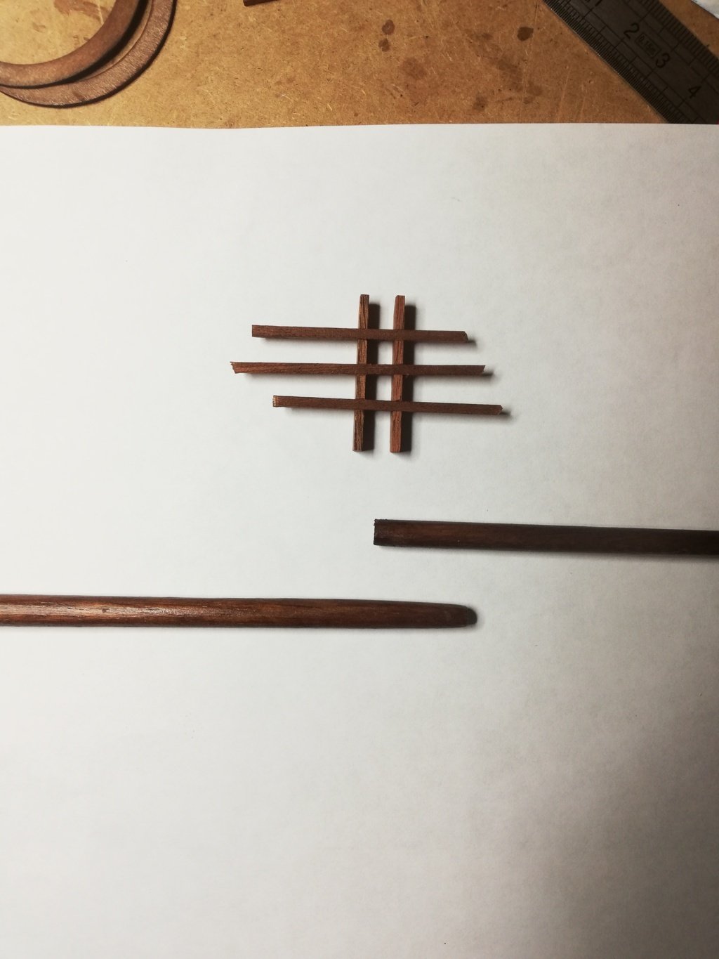

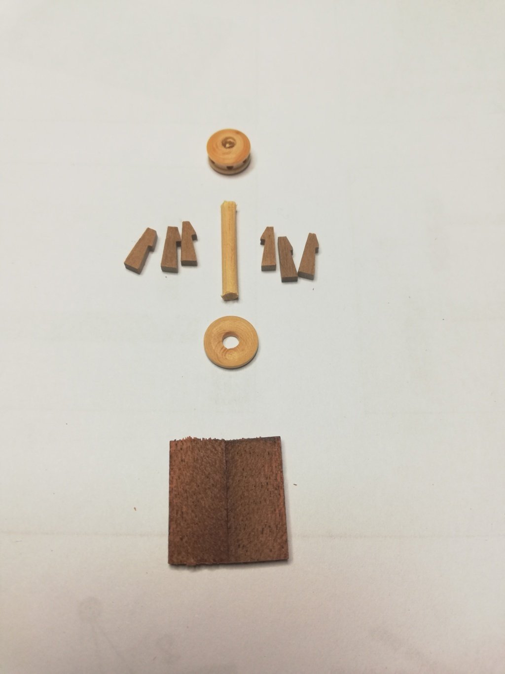

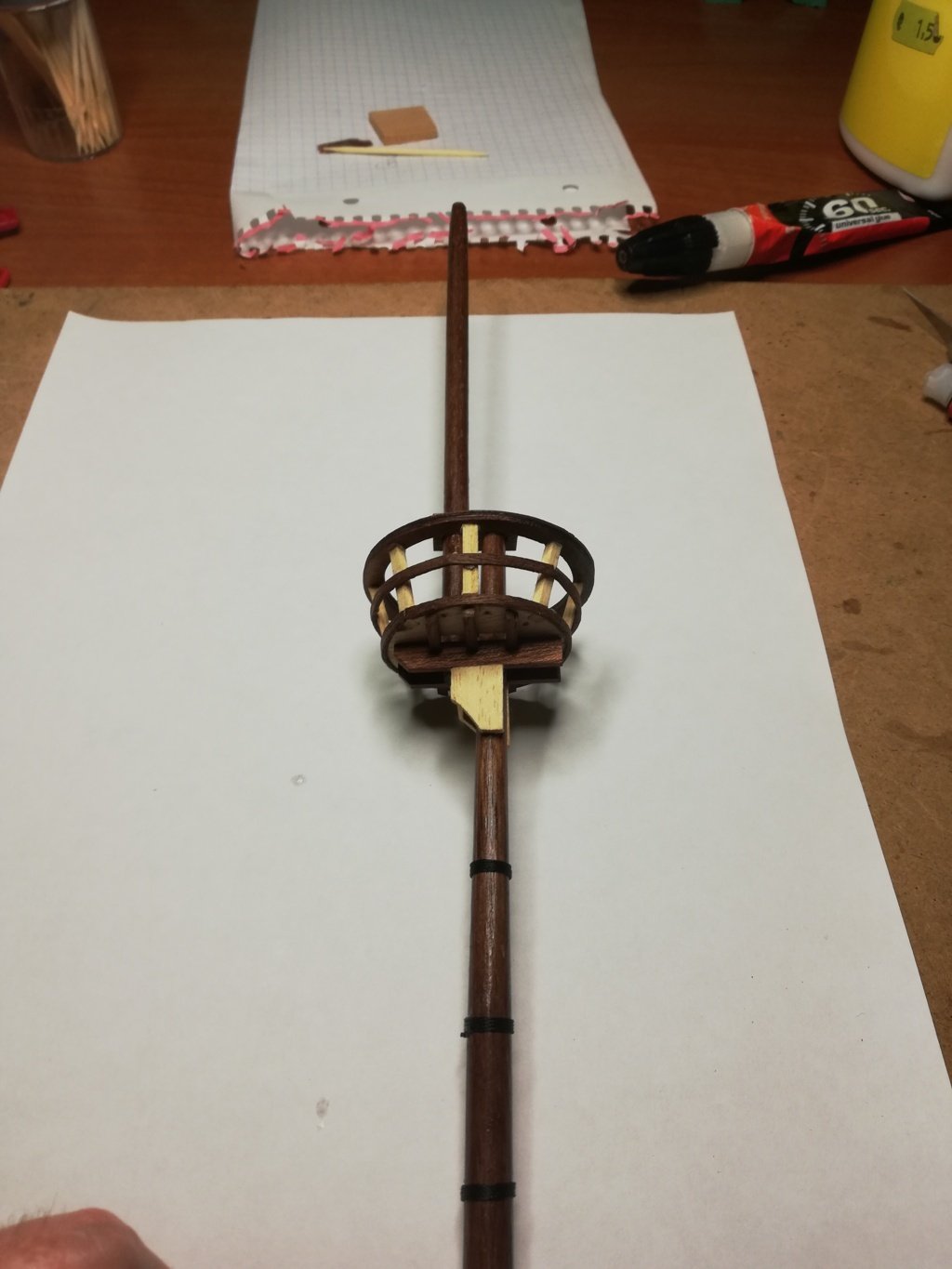

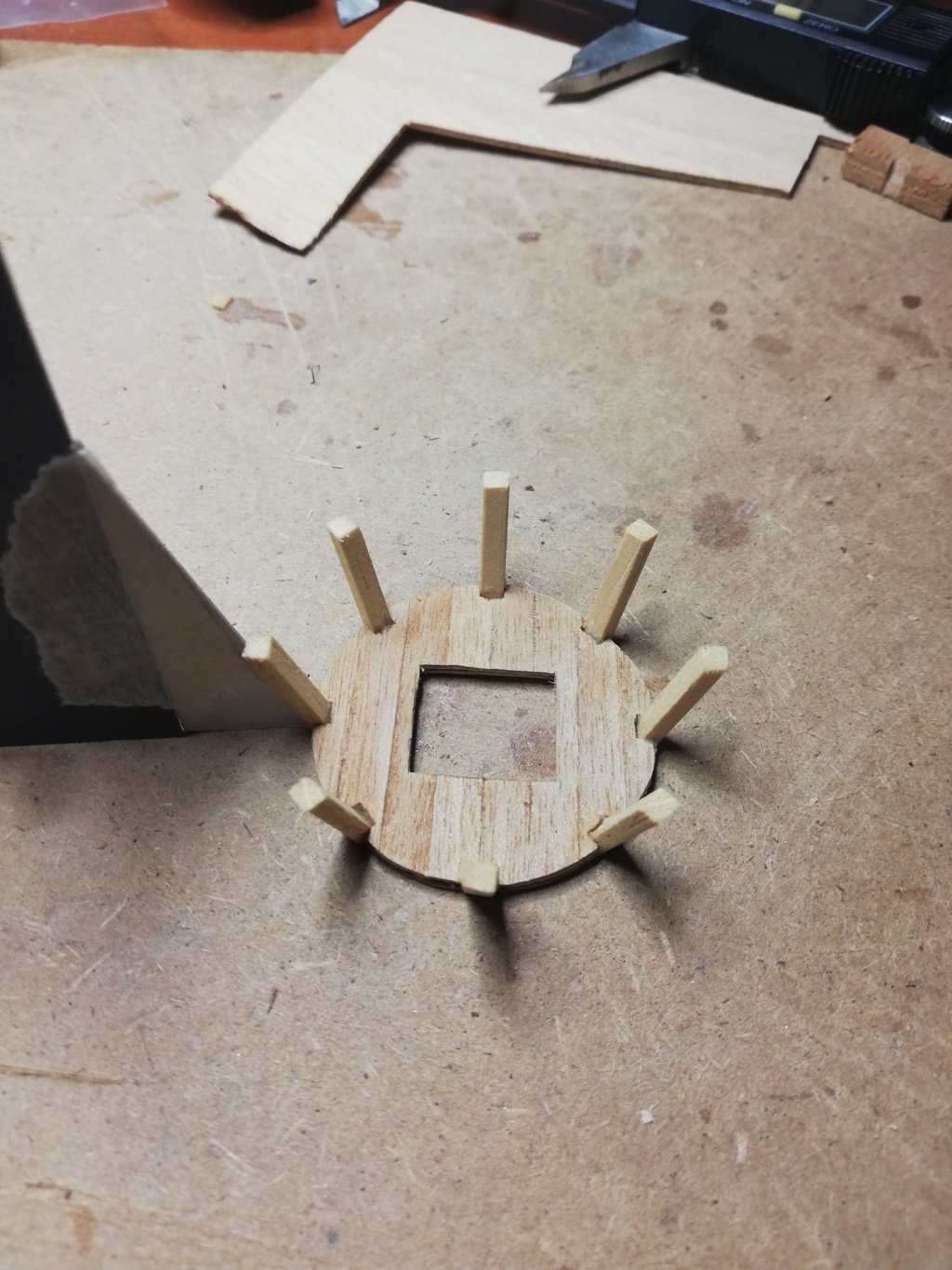

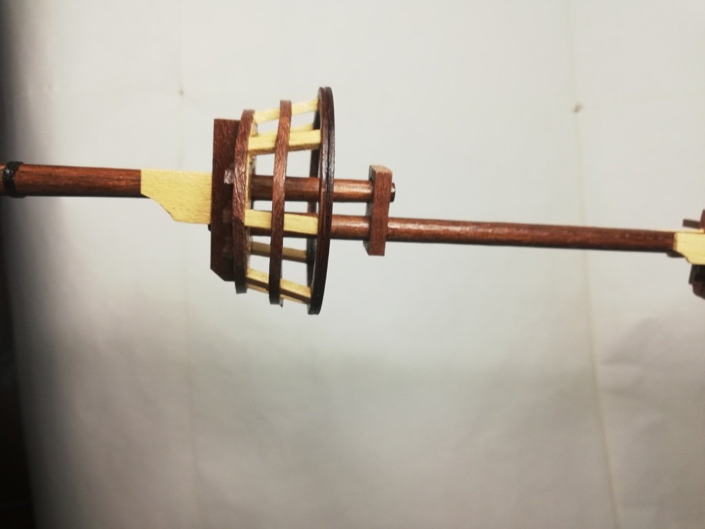

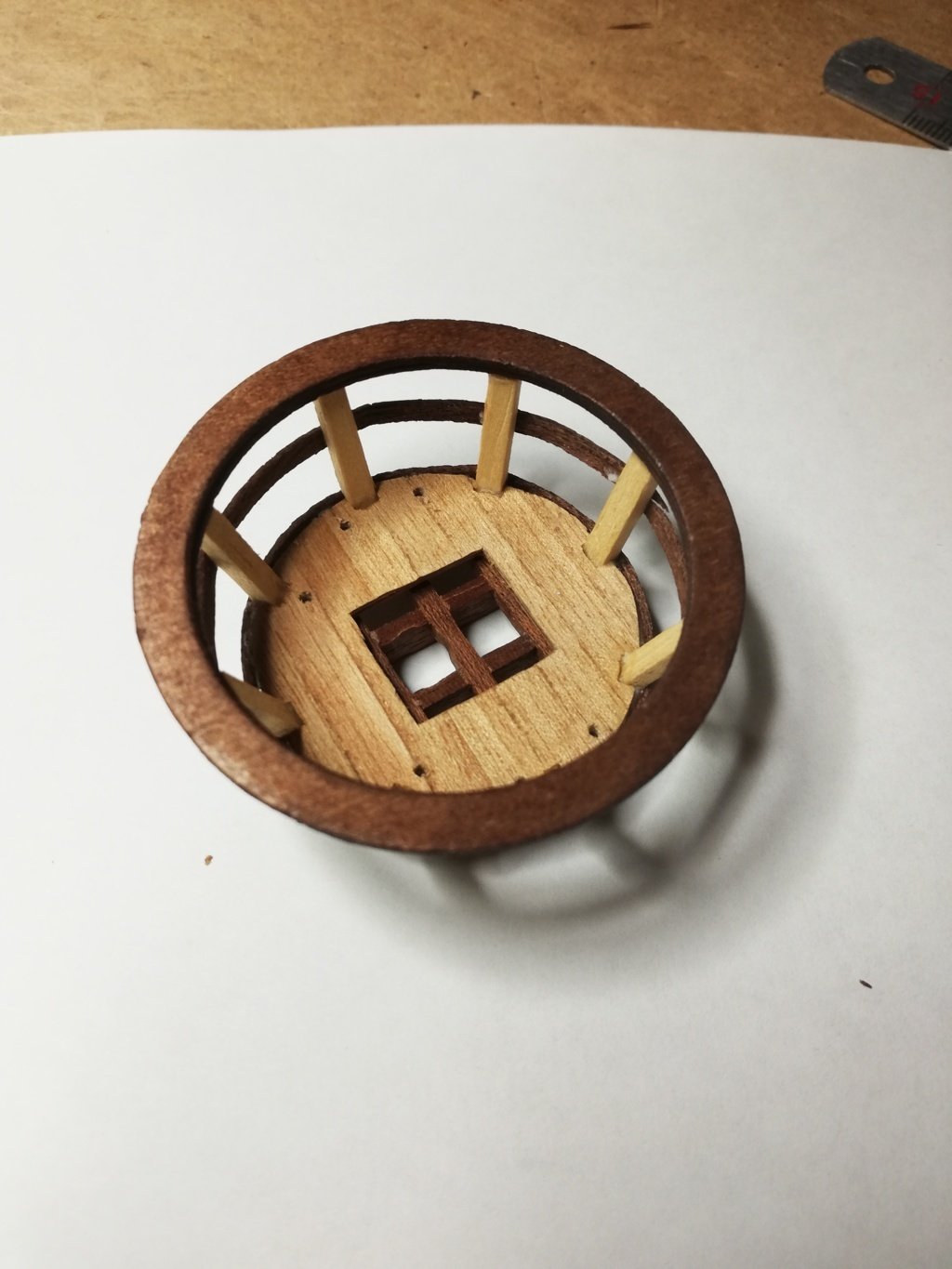

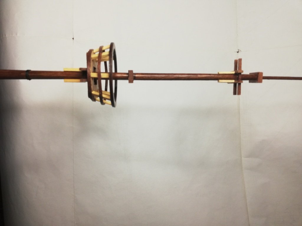

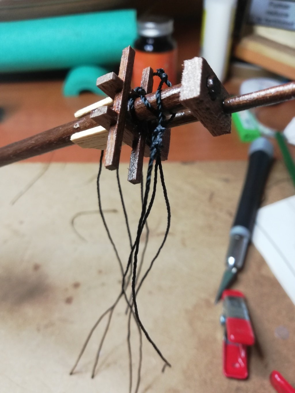

Continúo con lo mástiles, he realizado la cofas, sigo teniendo muchos problemas para doblar la madera y eso que eran tiras de 1x2mm de bokapy, en esta ocasión las he sumergido en agua caliente, ni por esas, se han partido, no se si es la madera, el método,mi incompetencia o todo junto. En cualquier caso ya están terminados los 3 mástiles.
Ahora estoy intentando descifrar el plano para ver donde tengo que colocar cada hilo, que como es habitual en este kit de constructo, no lo ponen fácil para un novato.

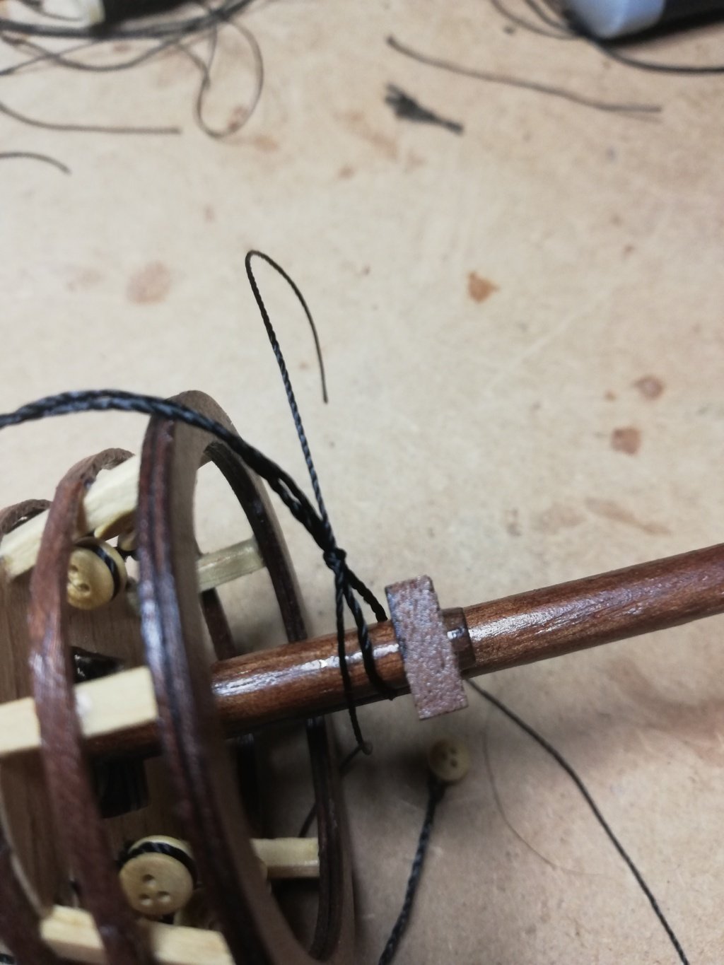

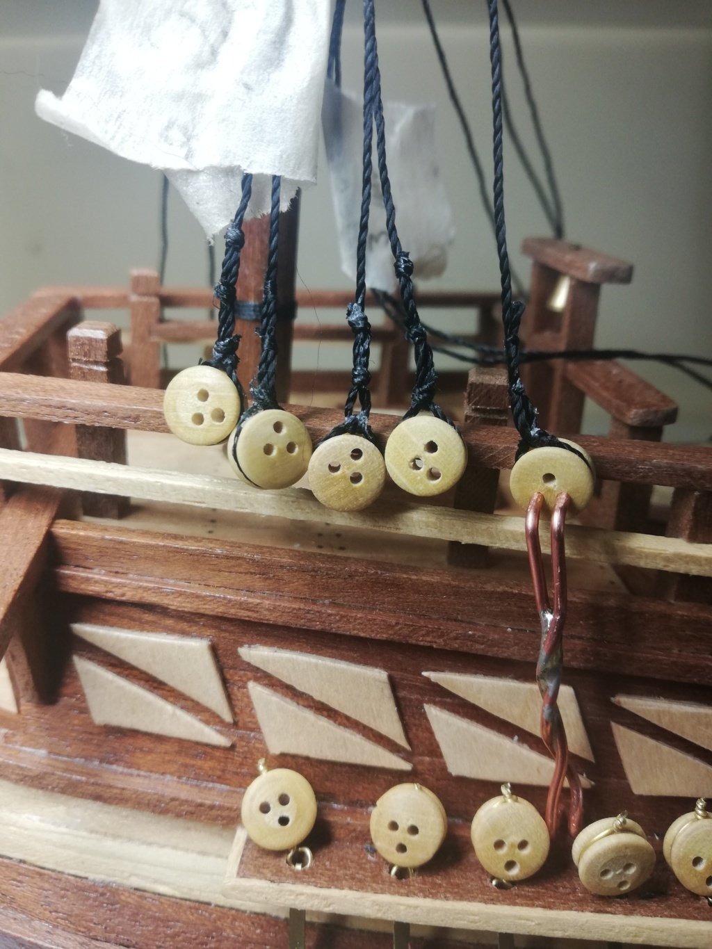

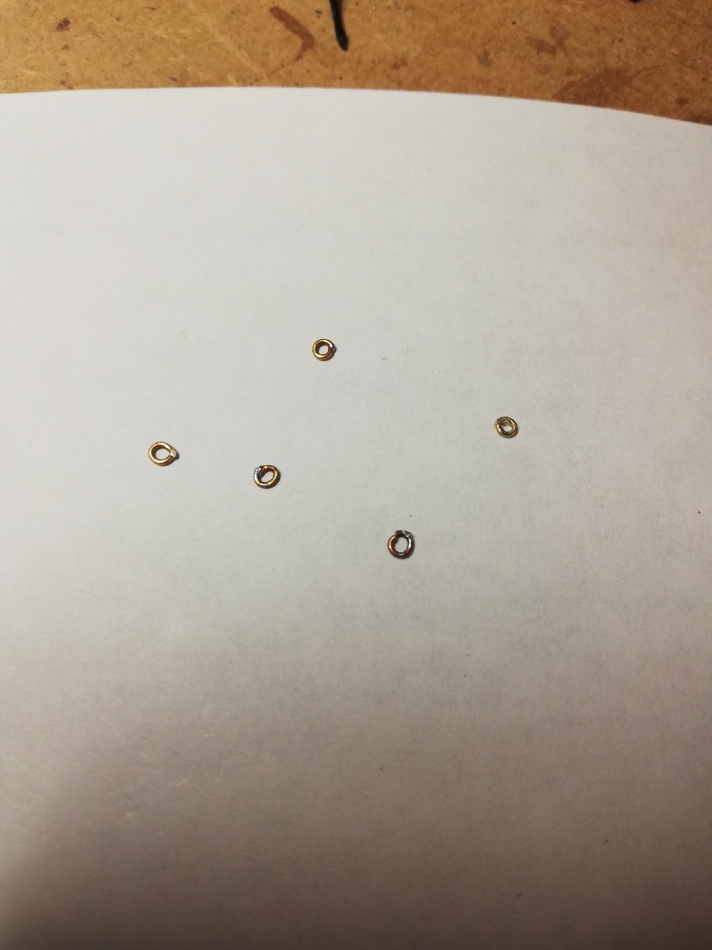

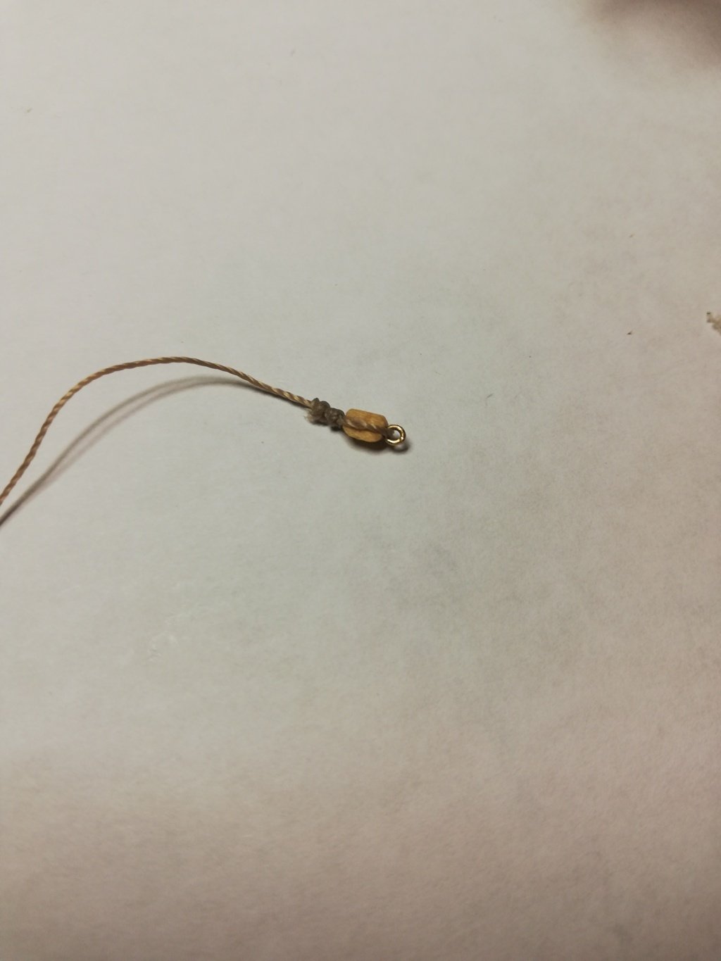

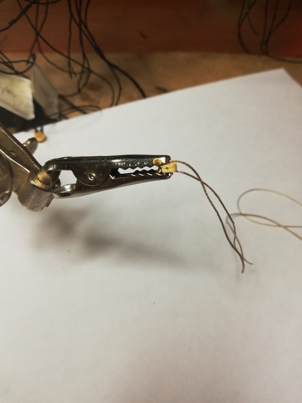

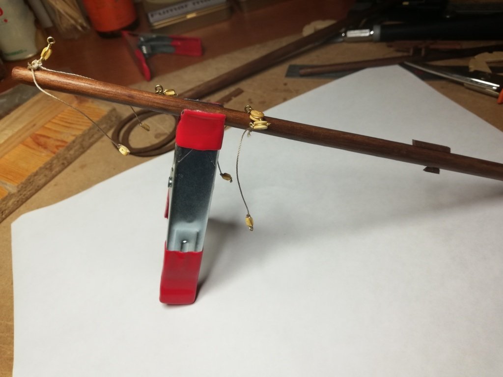

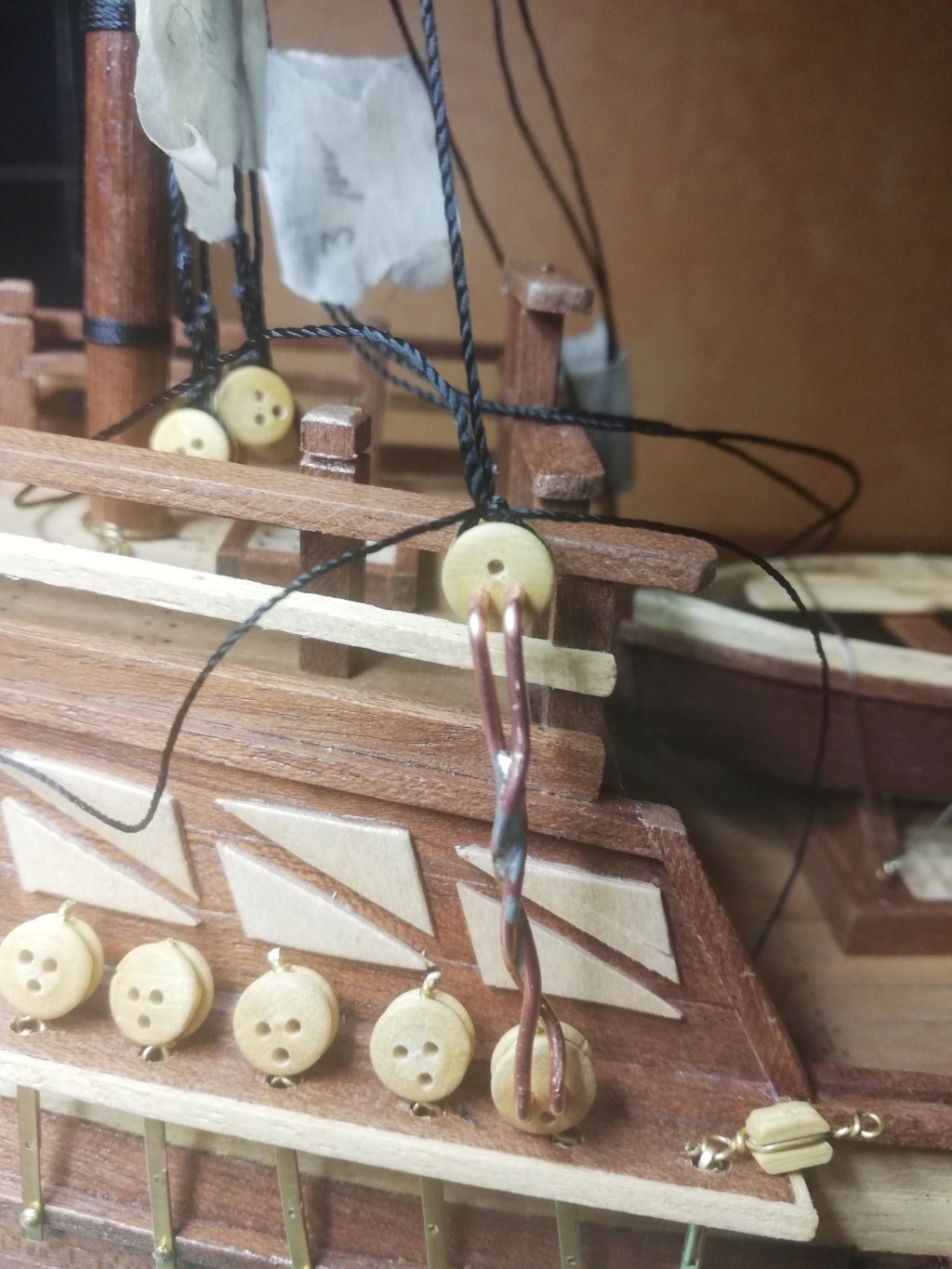

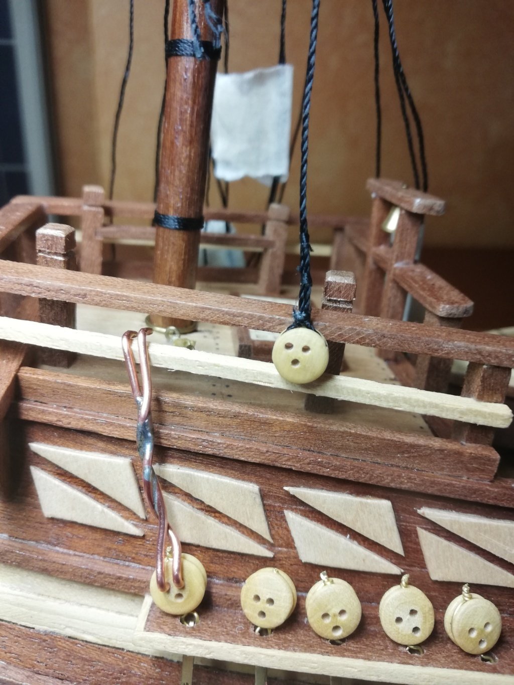

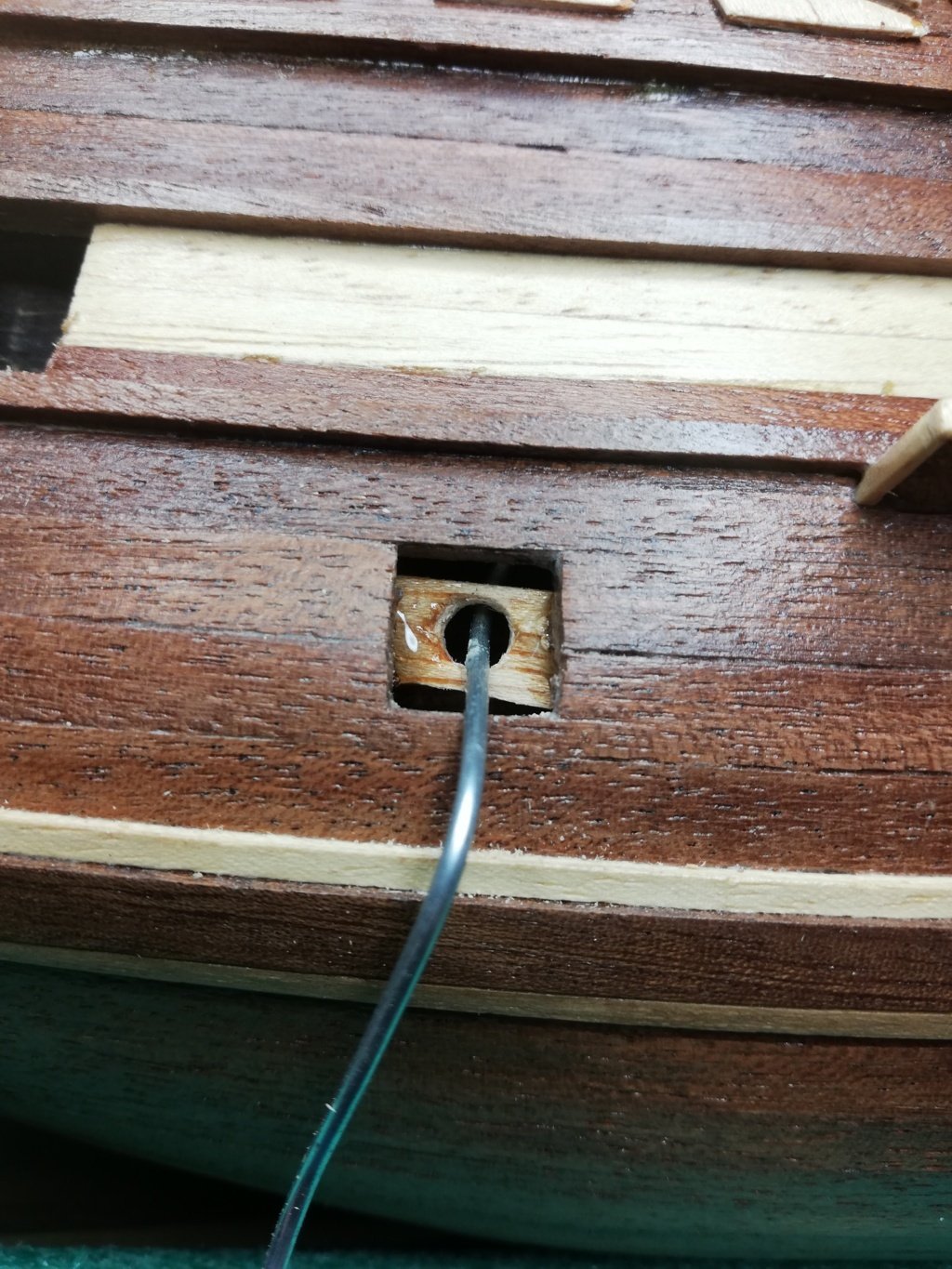

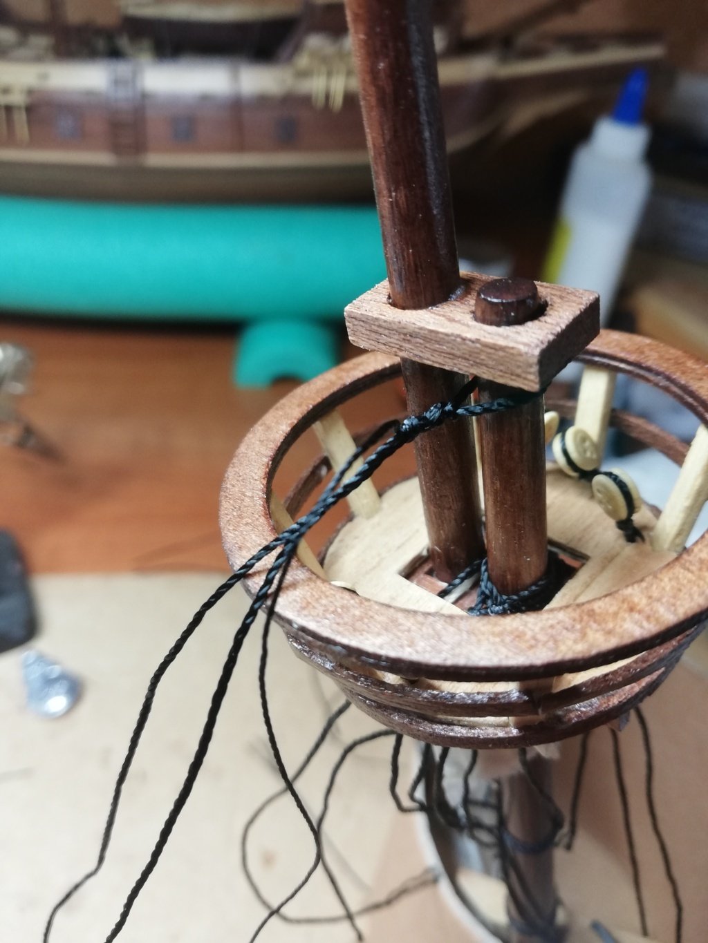

Una vez terminados lo mástiles he empezado a aparejarlos, el primer problema que me he encontrado ha sido con los motones que tienen una anilla en su extremo, en un post, creo que de leopoldofran, comentaba como hacerlas, así que me he puesto manos a la obra, he utilizado una broca de 1mm para enrollar el hilo de latón de 0,5mm que tenía, el resultado lo podéis ver en las fotos.

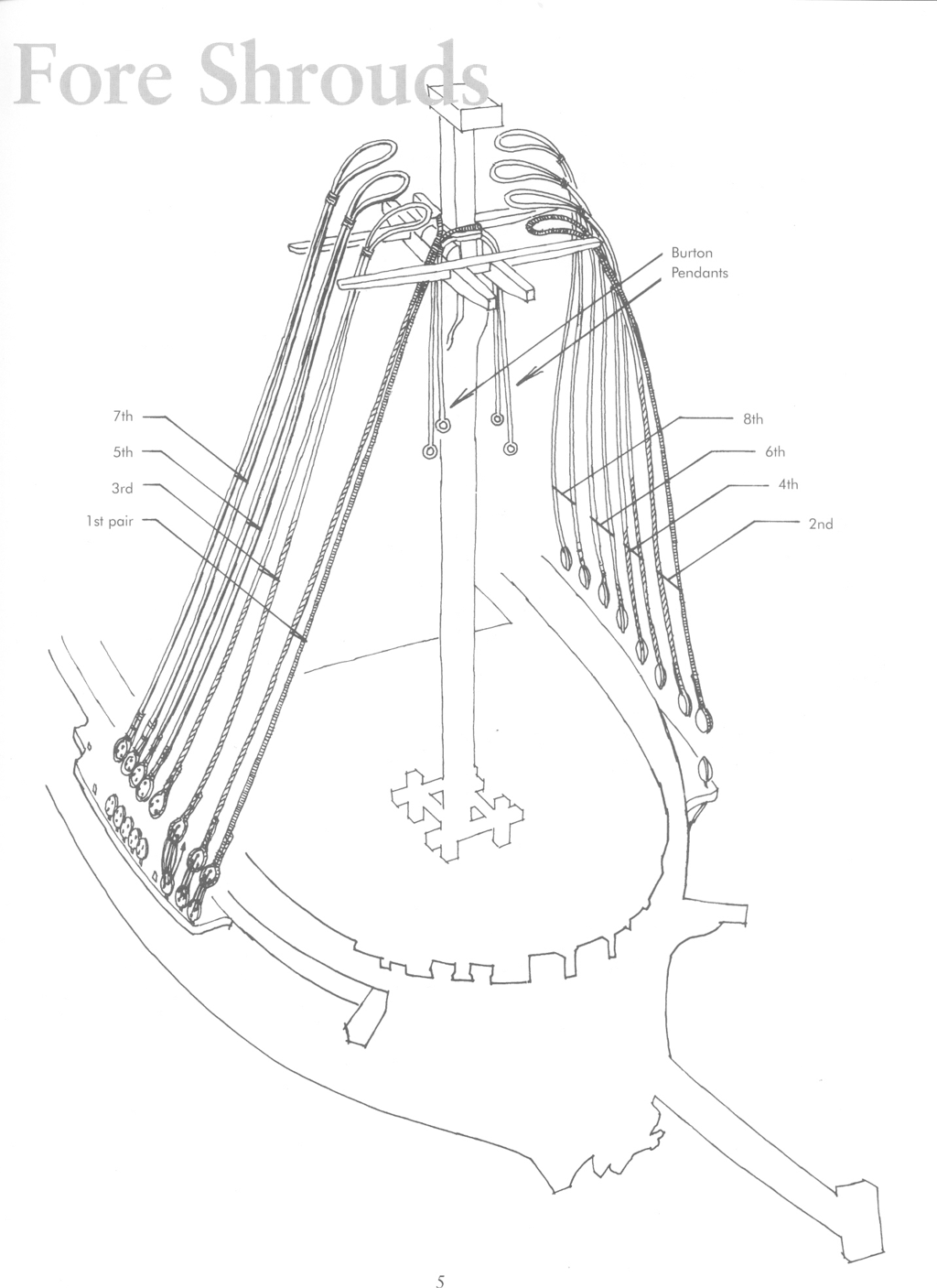

Lo siguiente ha sido aparejar los obenques, para ello me he guiado por la ilustración de la foto 4. He ido colocándolos siguiendo el orden del dibujo.

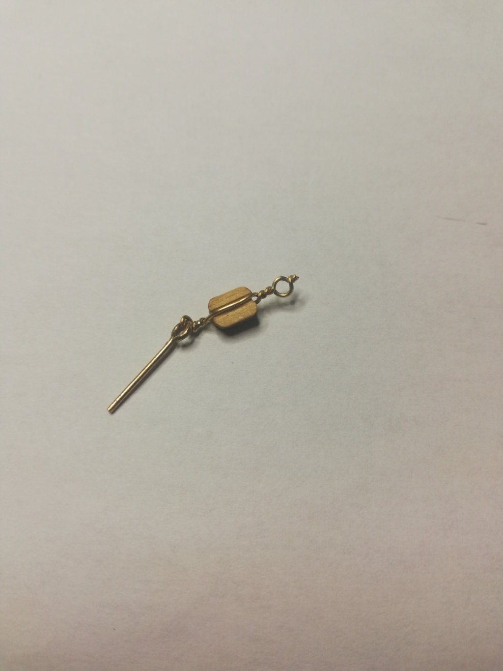

Lo siguiente ha sido colocar las vigotas en el extremo. Como se suele decir , una imagen vale más que mil palabras, en este caso un video vale más que mil imágenes, me ha servido de ayuda este video de un ruso, que aunque no se le entiende nada, el video es muy detallado.
https://www.youtube.com/watch?v=VIceU_G ... T&index=21
Ha sido todo un descubrimiento el nudo ballestrinque doble, que maravilla.
Para atar la vigota a los obenques he probado de varias manera, el hilo grueso de los obenques es de 0,5 mm que a la escala 1/65 son 32,5 mm, el hilo fino es de 0,25mm, que seria 16,25 mm, y por último este último lo he separado en sus 3 hilos ,siendo cada uno de 0,08 mm, que a escala 1/65 son 5,2mm. He hecho varias combinaciones con los 2 más finos, en la última foto podeis verlas.

Orden para vestir los obenques
orden obenques.png (455.03 KiB) Visto 3655 veces

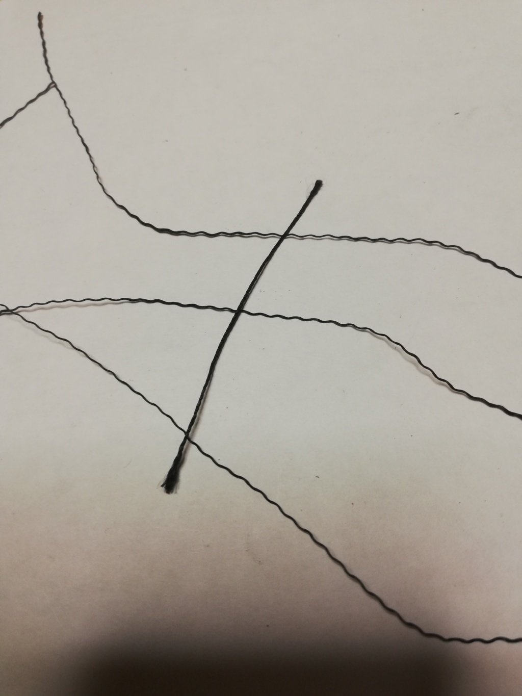

Continuacíon del post, no cabian más fotos. No se porque hay veces que el ciano se queda blanco.
