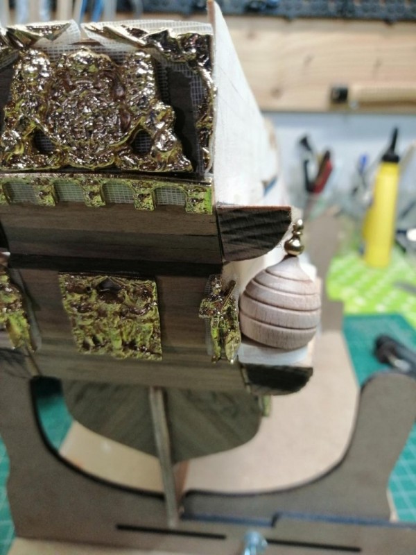

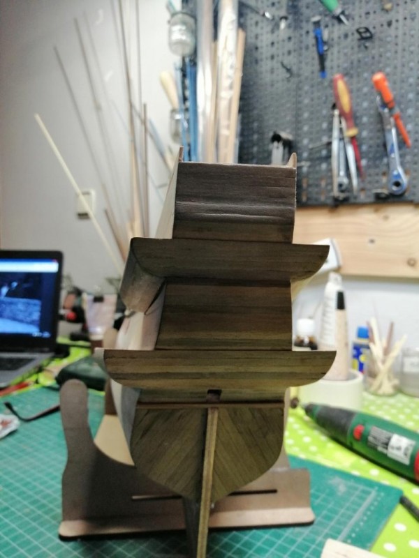

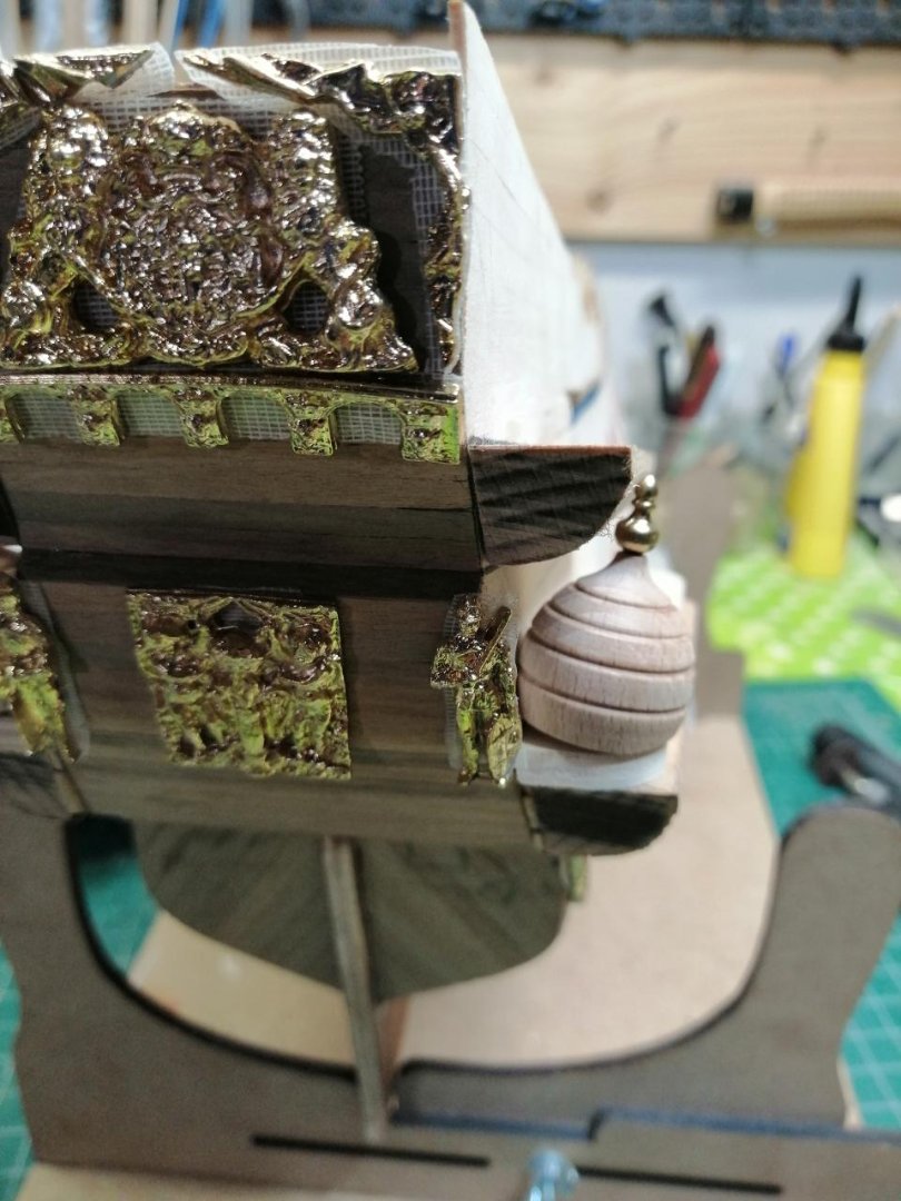

Cuidado con las decoraciones de las galerías inferiores. Se topan con la galería superior, ya que no hay espacio suficiente. Pero no es un problema de diseño del kit, sino que, viendo las fotos del barco original, en realidad se diría que era así.ANCGO escribió: Mié Feb 26, 2020 3:26 pm ...estoy replanteando las galerías y las cúpulas que me están dando bastante la lata.
Yo he optado por separar un poco las galerías para dejar algo de sitio.

Re: Galeón vasa o wasa por antonio
Gracias Toscani por los documentos adjuntos me han aclarado bastante.

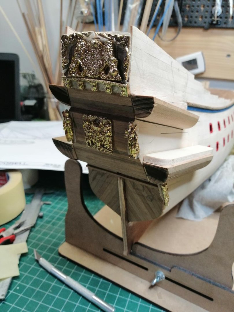

Le he hecho un añadido a la pasarela inferior así me libra mejor la cupula, también me he planteado con cinta de doble cara los elementos decorativos para luego no llevarme sorpresas de que no entren y creo que al final he conseguido cuadrarlo. Jejje.
Tendré que hacer unos retoques para mejorar el modelo.

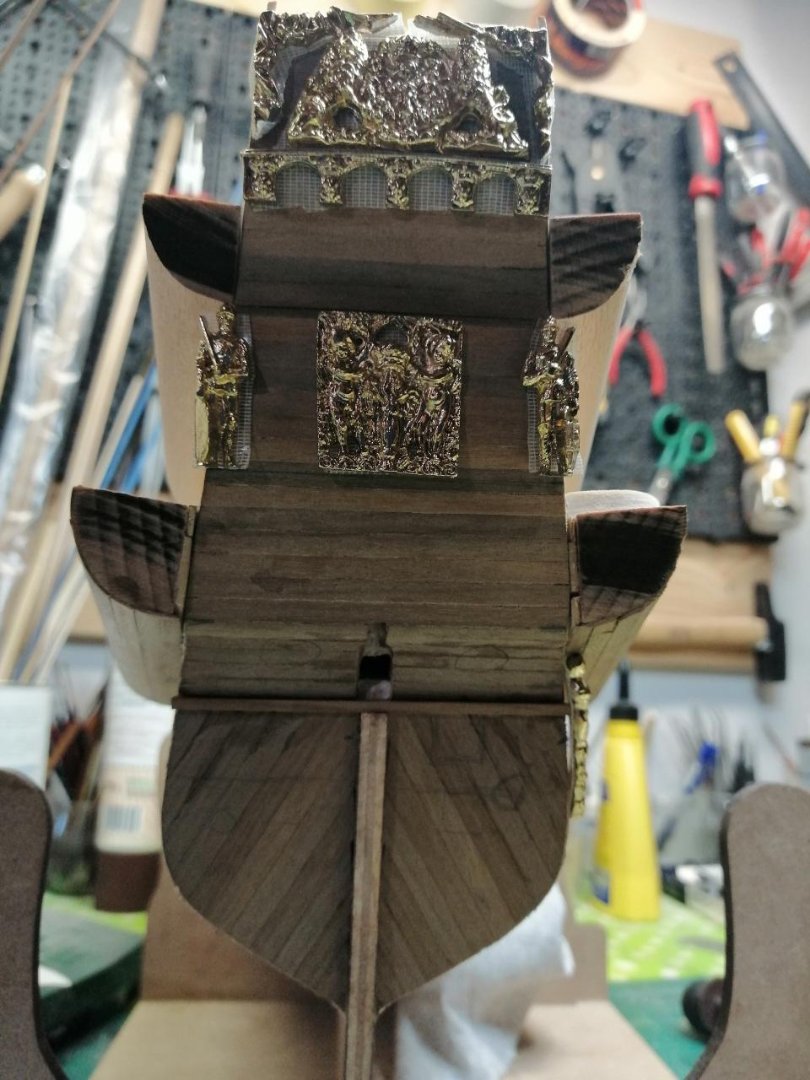

¿Con qué estás pegando las figuras metálicas? La decoración del Vasa es muy recargada, y yo he llegado al punto en el que voy a tener que pegar algunos elementos sobre superficie de madera ya pintada, lo que no me queda nada claro. No sería la primera vez que se me despega un elemento metálico ...
No las he pegado definitivamente, he usado cinta de doble cara solo para plantearme las posiciones de las figuritas.
Más adelante tengo pasado usar superglue 3.yo creo que así aguantará bastante bien.
Y si no igual les sueldo con estaño unas puntitas y las clavo a la vez q las pego.

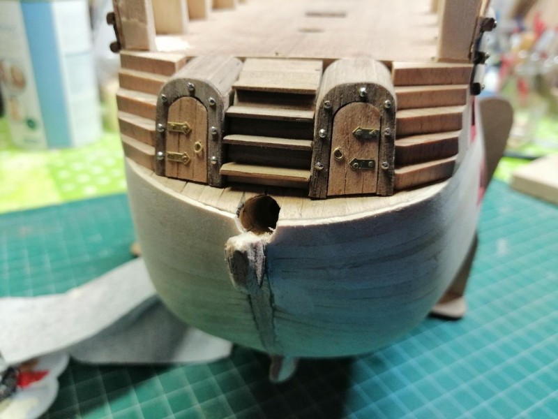

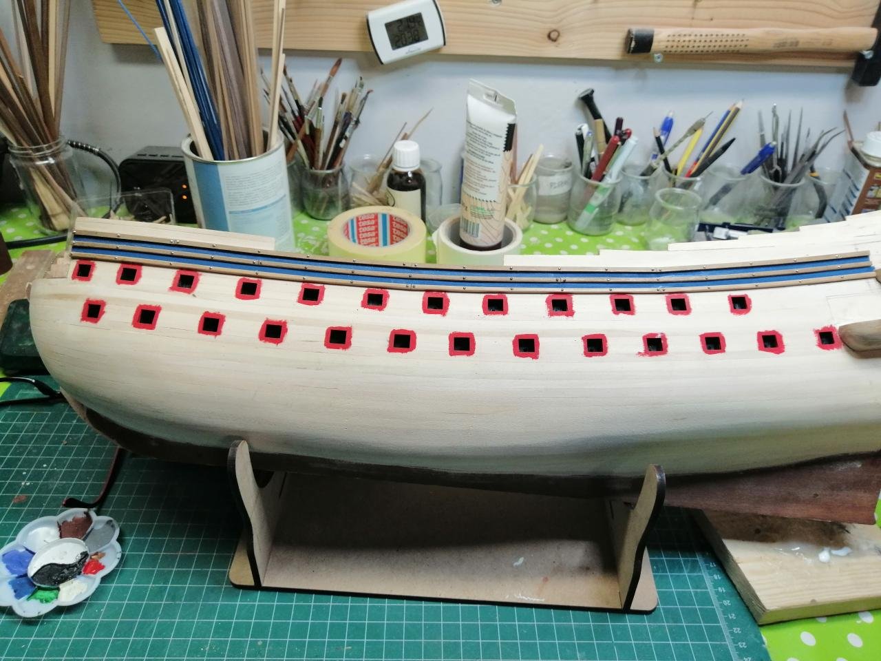

Bueno he avanzado un poco.
He colocado ya 4 piezas del segundo forrado y las bases de las galerías ya forradas.
He forrado la popa y colocado elementos en la proa.
Además he pintado ya los marcos de las troneras.

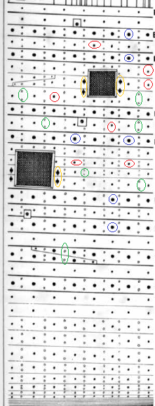

buenas estoy mirando para hacer la simulación de los clavos en el casco.
pero ando un poco perdido.
Este modelo lleva clavo y cabilla, o solo clavos.
He encontrado el sistema de de clavado de este galeón pero no se si es correcta o no.
EN LA FOTO ADJUNTA OS MARCO CON CÍRCULOS LOS DIFERENTES TORNILLOS PARA QUE ME DIGÁIS A QUE CORRESPONDE CADA UNO.
LO PRIMERO ES DECIRME SI ESTE MODELO LLEVA SOLO CLAVOS O CABILLAS TAMBIÉN.
Lo único que me queda claro es que el los tornillos que están en el circulo naranja alado de las troneras es del tornillo pasante para amarrar los cañones.
- tipos tornillo.png (127.16 KiB) Visto 3440 veces
También he encontrado esto pero creo que seria para otro modelo de barco ya que lleva 2 tornillos y dos cabillas creo que es del modelo LE ROCHEFORT.

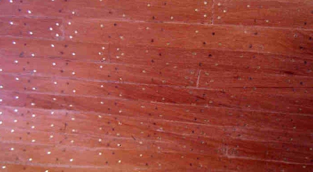

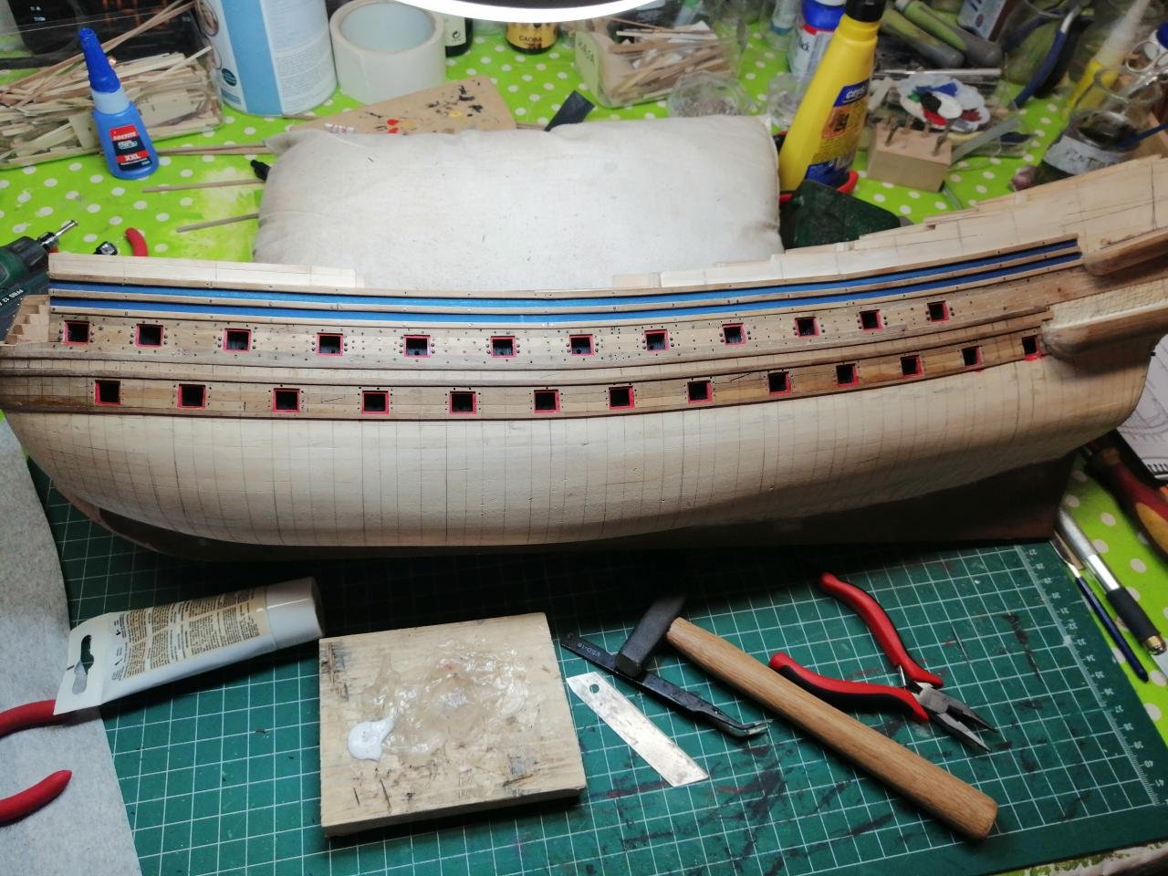

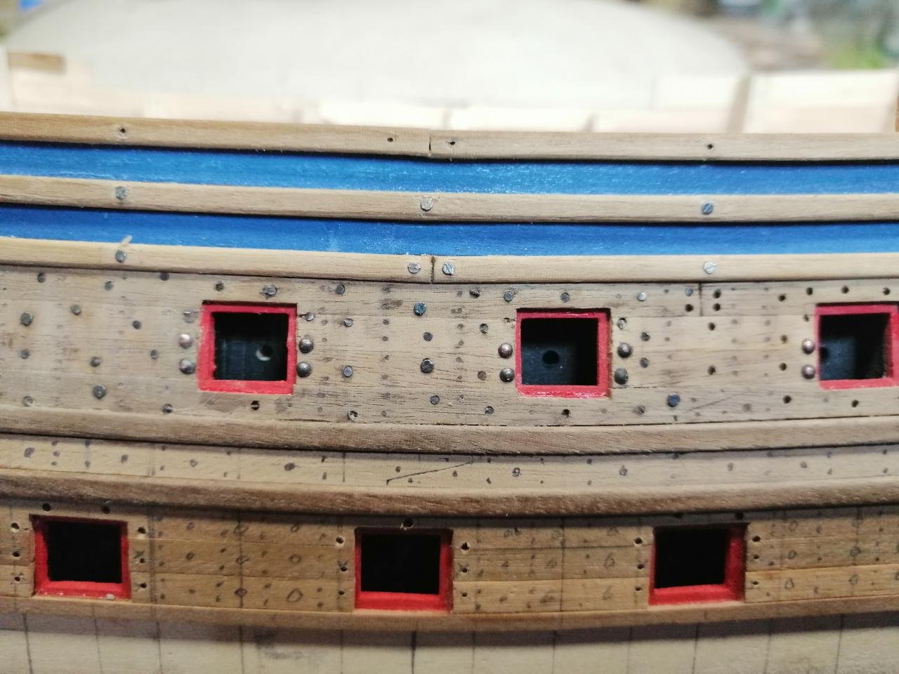

Bueno ya he empezado con la simulación del claveteado.
Creo que queda bastante bien.
El proceso que he seguido es según me han comentado es de cabillas y clavo. Lo he representado un poco irregular ya que el aspecto en el modelo real es así y no tan perfecto como el plano.
El claveteado en los países nórdicos se hacía casi todo con cabillas y se usaban clavos pasantes, por eso el galeón se mantuvo bien ya que cuando fue sacado del agua ya no quedaban clavos se mantuvo montado por las cabillas.
Los clavos los simulo con alambre de 1mm y las cabillas hago un pequeño taladro de 0'5 y relleno de masilla de wenge.
Si opináis que no queda bien me lo podéis decir ya que tengo dudas si seguir adelante o no.
Gracias
Hola , los alfileres quedan fatal. Los cáncamos y ganchos de la jarcia de los cañones eran pasantes con ojete arandela y chaveta. La chaveta es difícil de hacer pero lo otro sí se puede, y hay fresas huecas que arreglan bastante las cabezas de alfileres. Supongo que será inútil decirte que el casco iba pintado y que los clavos se botaban y enmasillaban pero por si acaso.
En vez de poner tantos clavos podías poner los gallineros, las cestas para drizas o las perchas de respeto, pero eso da más trabajo intelectual que los clavos.
Tampoco me hagas mucho caso que de galeones no entiendo.
