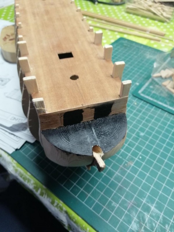

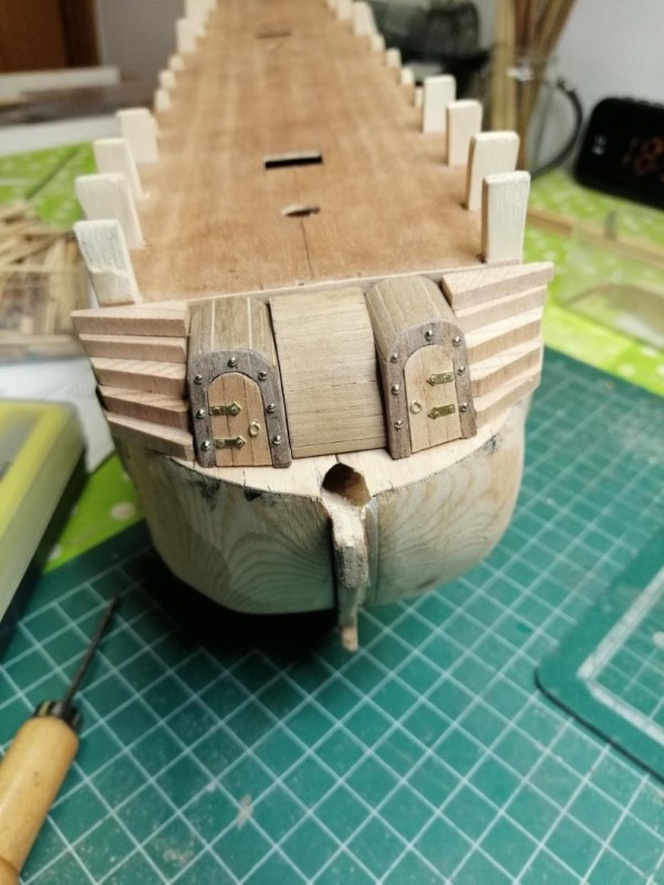

Bueno ya esta colocado el nuevo refuerzo.
He hacho una pieza para la base del tablazon proa sea continua y ya he realizado el agujero para más adelante colocar el palo(no me sale el nombre).
He puesto unas chapas en la pared de la popa y pintado de negro tanto el suelo para luego forrarlo como en donde irán colocados los accesos.
Más adelante colocaré las escaleras y los accesos.ajustando según planos.

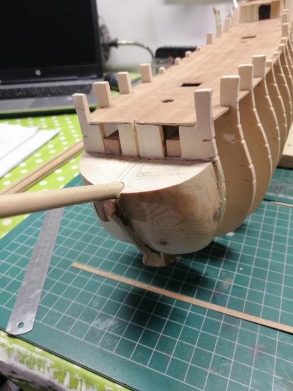

Buenas tardes Angel: Me podrías decir que tipo de madera has usado para los topes de la proa?
Sin otro particular y a la espera de tu contestación, te mando un cordial saludo,
Re: Galeón vasa o wasa por antonio
Buenas he usado para proa pino ya que es lo que tenía y para la popa haya las piezas curvas y el bloque venía ya en el kit es como de mdf.
Me llamo Antonio jejje no Angel.

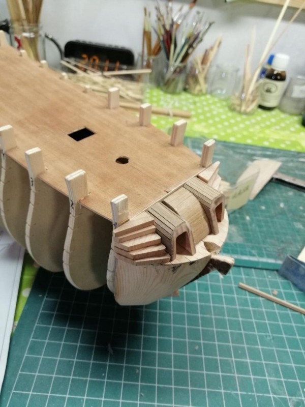

Ya tengo preparado las pasarelas y las escaleras de propa.

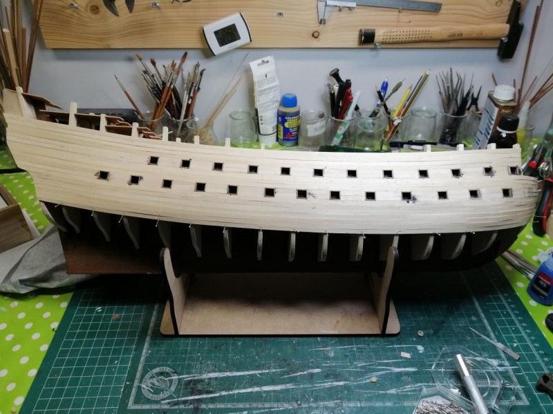

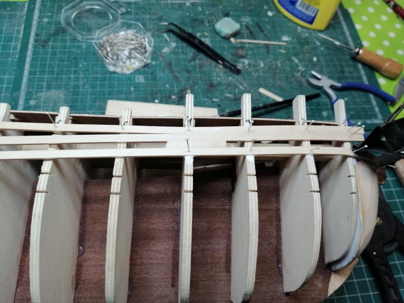

Bueno ya he terminado las pasarelas, le he hecho dos puertas.
Empiezo a forrar el casco. La primera traca va enrrasada por las marcas de las cuadernas. Y luego dejo un espacio suficiente para que entren 2 tracas más y pongo la tercera.

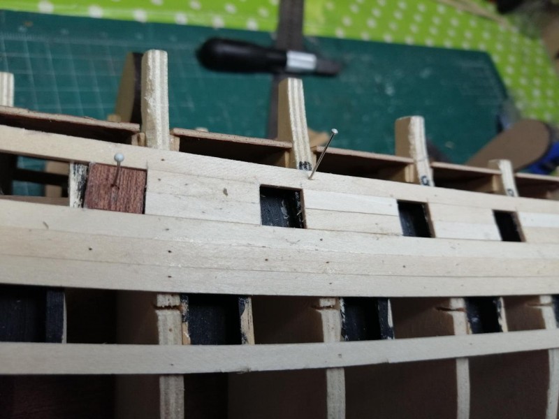

Ya he recortado las troneras y pintado de negro para dar oscuridad. Las encolo por el lado estrecho contra la cuaderna y sobre las tracas.

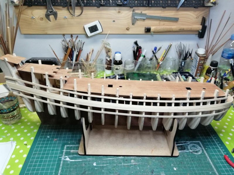

Seguimos adelante encolado de los huecos de troneras y más colocación de tracas.

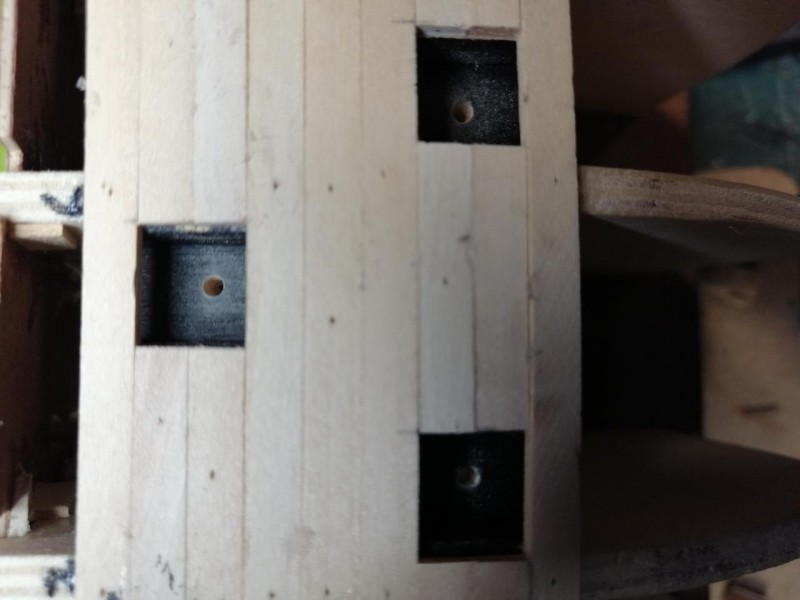

He ido colocando las tracas de las troneras dejando el hueco con una plantilla, más adelante le pondré los marcos antes del segundo forrado los cuales pintarse de rojo.
También le he realizado los taladros para colocar los cañones por si acaso se me rompía algún hueco.

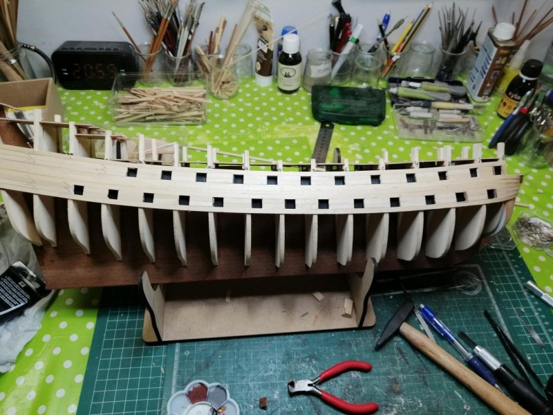

Sigo con el forrado del casco. He colocado en las troneras los marcos.
Las imperfecciones del casco se corregirán más adelante con el lijado y el segundo forro.

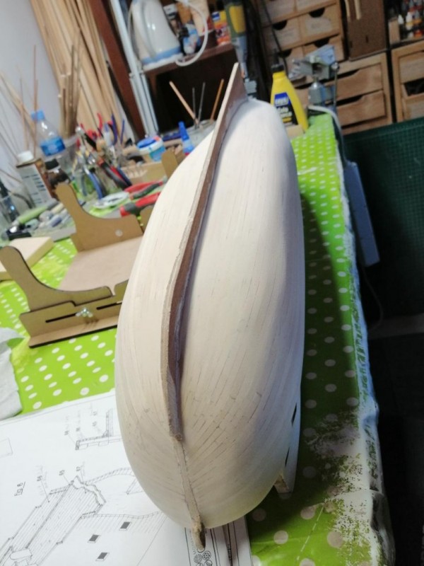

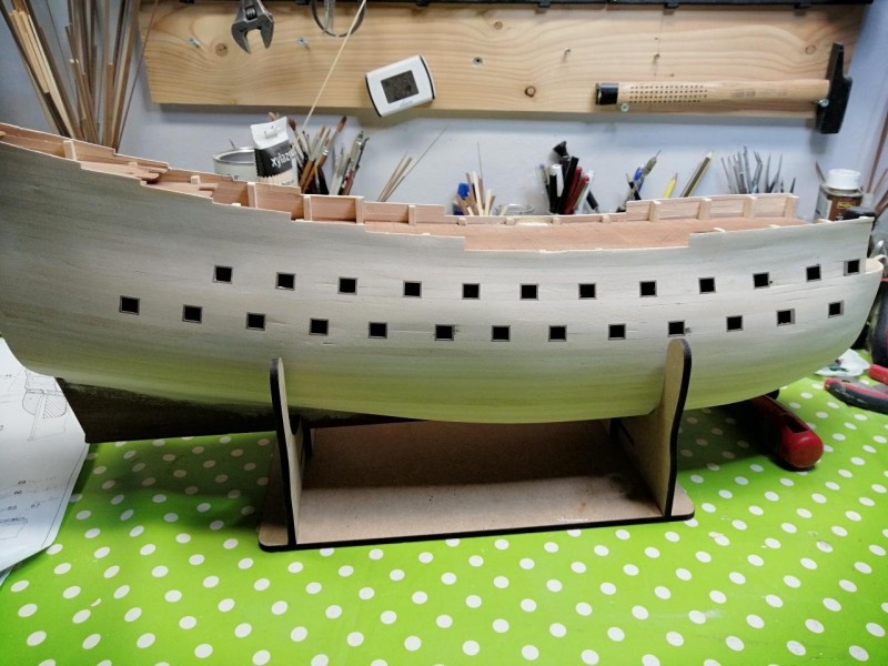

Bueno primer forro terminado.
Empiezo por el segundo.

Por lo que veo en las fotografías y según mi pobre experiencia te ha quedado un forrado muy limpio , una muy buena base para el segundo forro.
Gracias por compartir.

Gracias.
Me estoy dando cuenta que este kit, está mal pero mal realizado ya que estoy intentando seguir las instrucciones y es un caos.
Las medidas no cuadran con los planos y con el modelo real tiene muchas cosas mal.
Haré lo que pueda pero me estoy volviendo loco.
Para lo que cuesta el kit no estoy nada contento.
Próximamente pondré mis avances pero voy lento ya que estoy replanteando las galerías y las cúpulas que me están dando bastante la lata.
