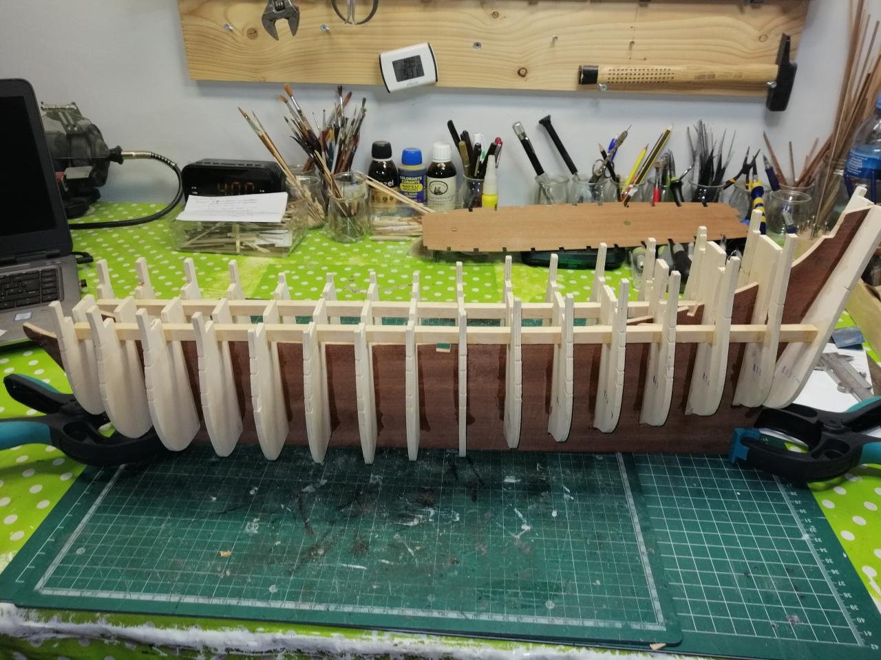

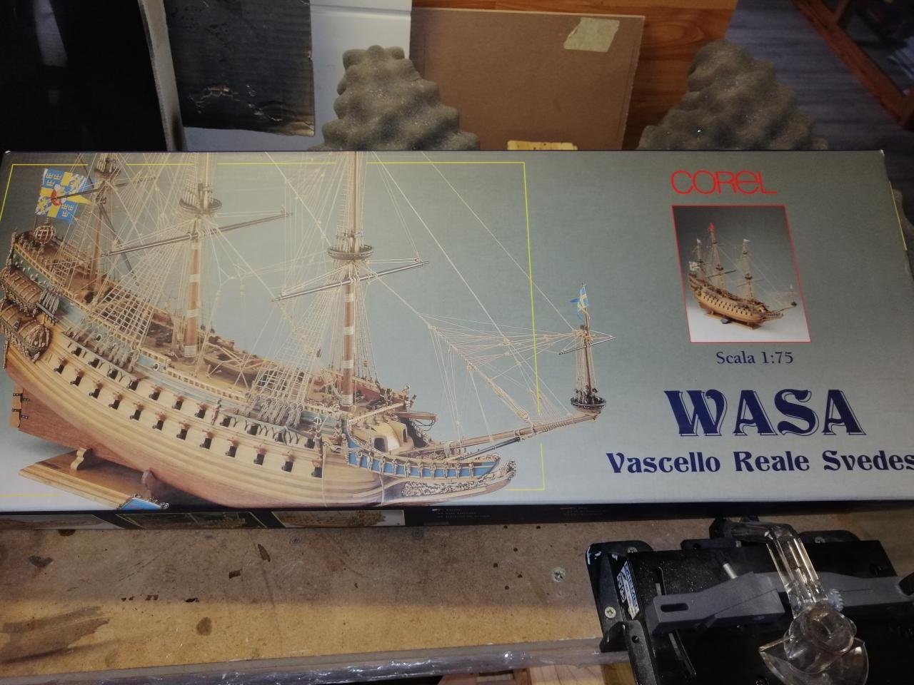

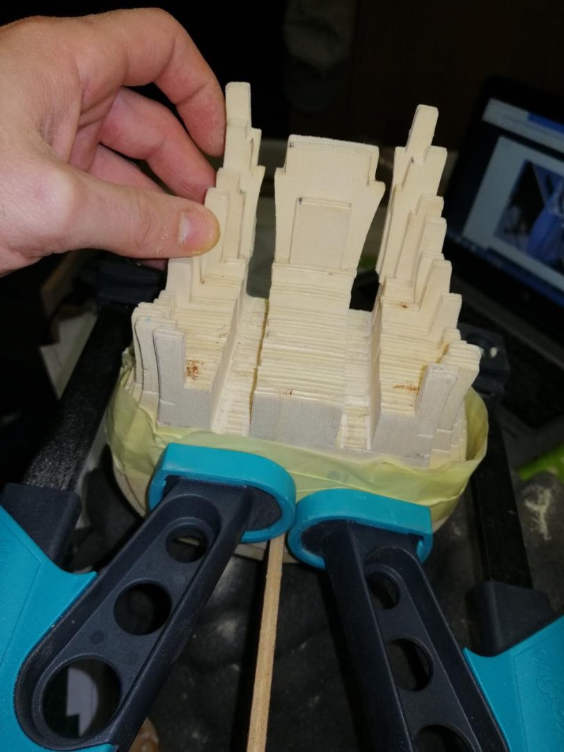

Buenas tardes amigos foráneos.
Mi próximo proyecto es el wasa o vasa de corel, escala 1:75.
Este quit lo adquirí de segunda mano y me he encontrado con que le faltan algunas piezas. Espero que no sea muy grave.
Además le faltan los 4 primeros planos, los cuales ya he comprado en Model Reyna, estoy a la espera de que lleguen.
El kit por el momento no me gusta mucho ya que por ahora he tenido que rectificar las cuadernas y las cubiertas.
Además de esto no viene nada explicado del proceso de montaje.
He mirado por Internet y e encontrado poca información al respecto, escasa 4 páginas del paso a paso y no están completas. Si alguien pose información le agradecería que me lo comunicara.
He empezado a encolar las cuadernas las cuales tuve que limar el alojamiento de los refuerzos para que cuadrara.
Ya he colocado el refuerzo de proa y ahora colocaré el de popa.
Espero que os guste. Un saludo.

Re: Galeón vasa o wasa por antonio
Gracias por tus alagos Claudio, jejeje.

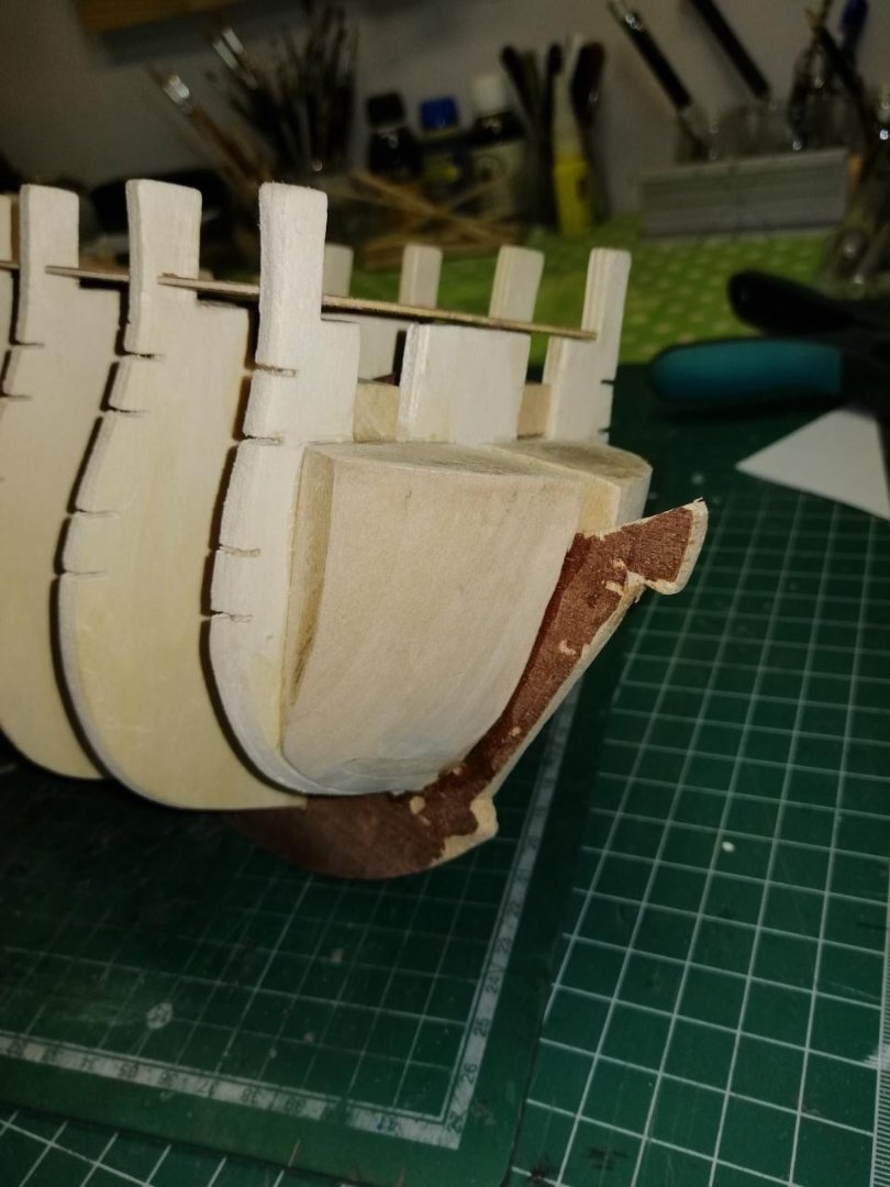

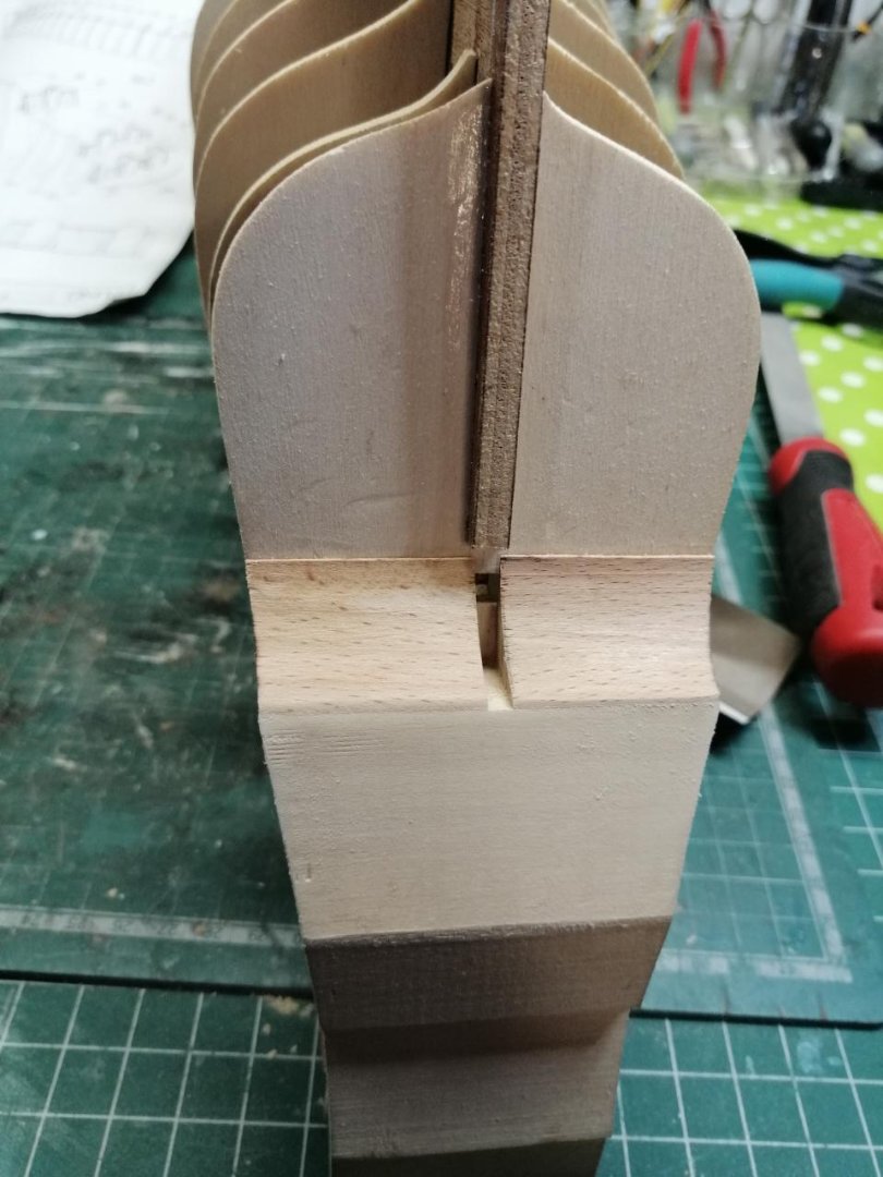

Bueno refuerzo de popa colocado.
Creo que mañana me llegan los planos que me faltaban ya os comentaré a ver que tal.

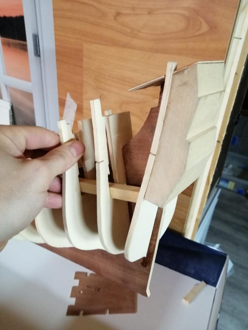

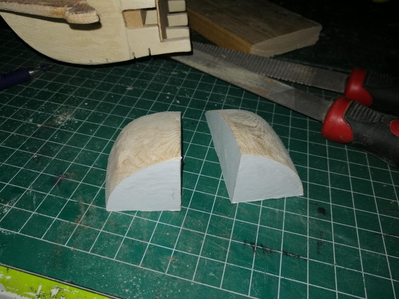

Bueno ya me han llegado los planos, seguimos con los avances.
Pieza de popa colocada. Las he tenido que lijar para que ajustarán bien.

Hola. Eres una auténtica máquina. Ese kit tiene el aspecto de que no viene cortado por laser lo que me parece muy bien. En la ultima foto que pones la segunda cuaderna por popa no parece muy bien.

A por ello. El proyecto promete ser un reto sobre todo por lo que comentas del kit y sus carencias y defectos.
Como dice Leopoldo, en las cuadernas de popa se ve algo raro, al menos, eso parece por la fotografía.

Bueno tenéis razón en la cuaderna n 15 se queda corta.,lo corregiré más adelante, gracias no me había dado cuenta.

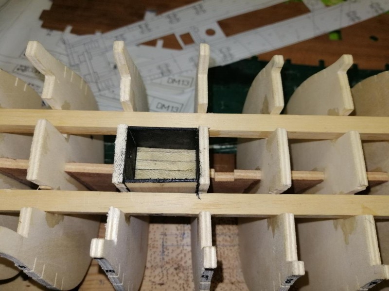

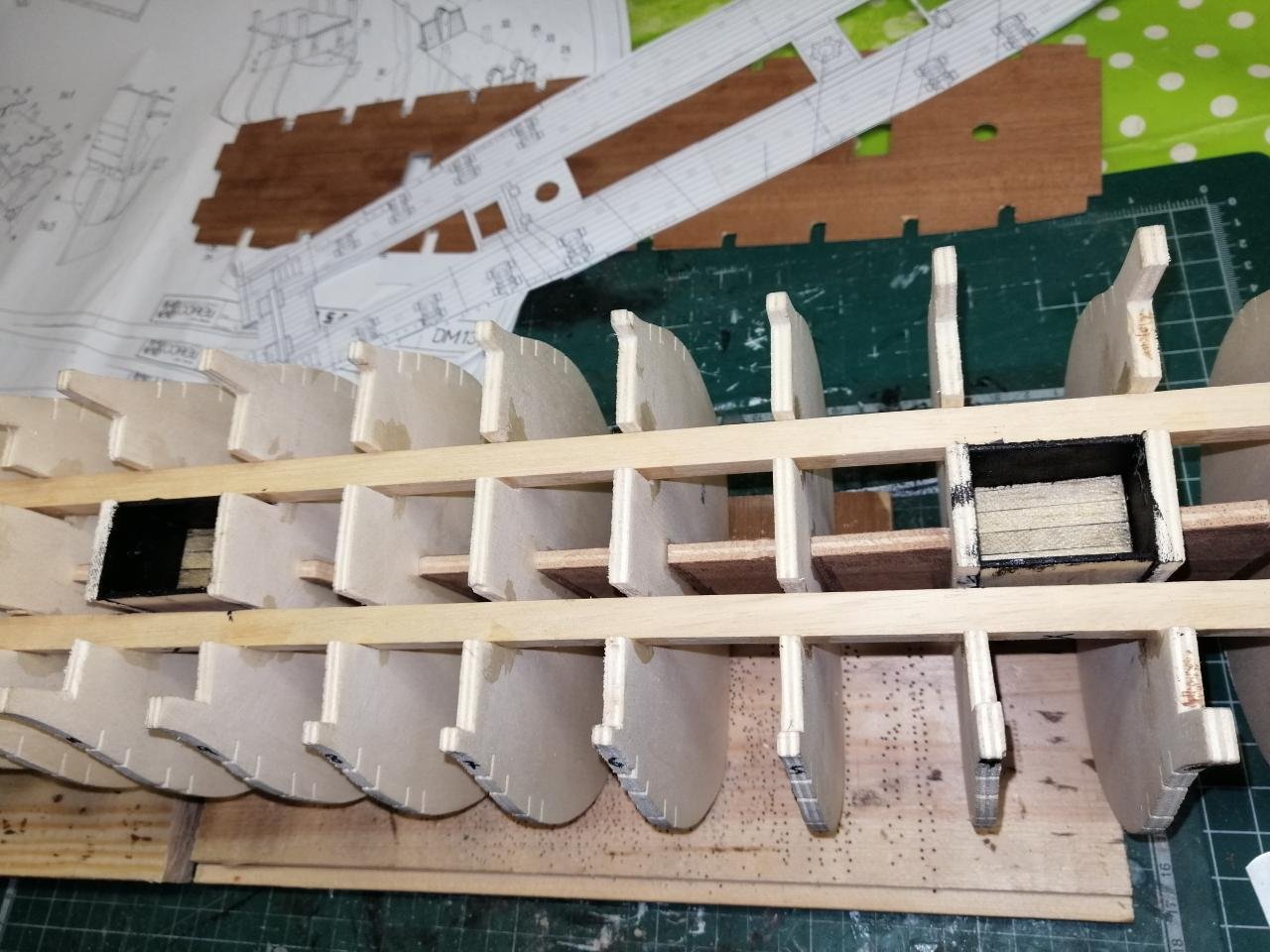

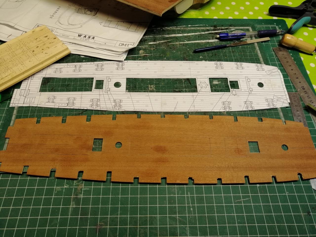

Lo siguiente que he hecho es hacerle a la cubierta las 2 compuertas una para las escaleras y otra para una pieza que no se como se llama.
También he añadido un falso suelo en las compuertas a la falsa quilla para que se vea más curioso.

Ya veo, que has añadido el falso suelo de las escotillas, que no viene en los planos..
La verdad es que es un kit muyyyyyy mejorable. Yo me he propuesto hacerlo tal cual, porque tengo otros proyectos en la cabeza y tengo ya ganas de terminarlo. Pero daría mucho juego.

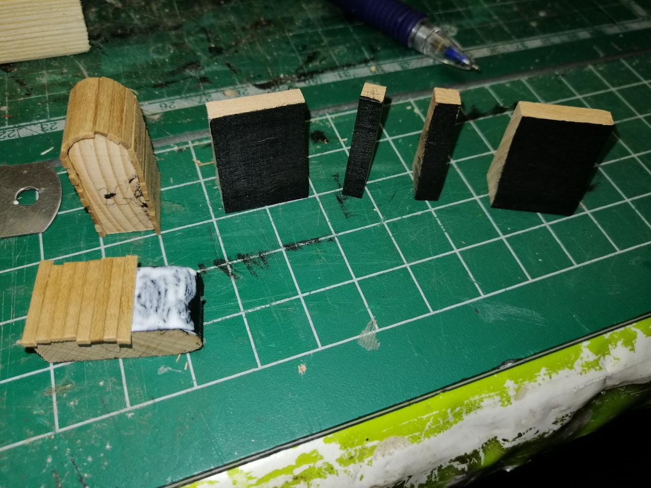

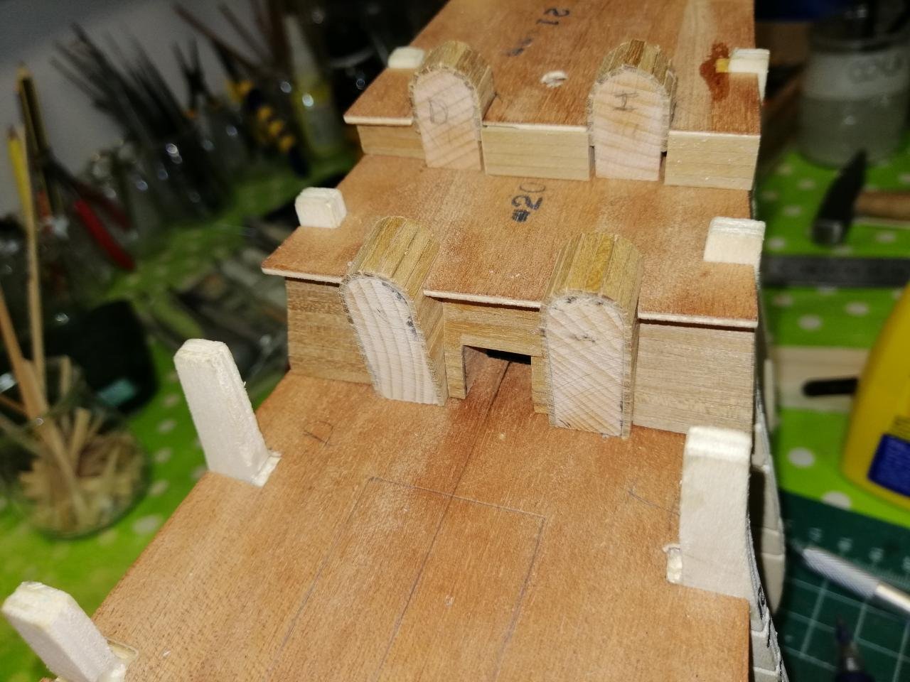

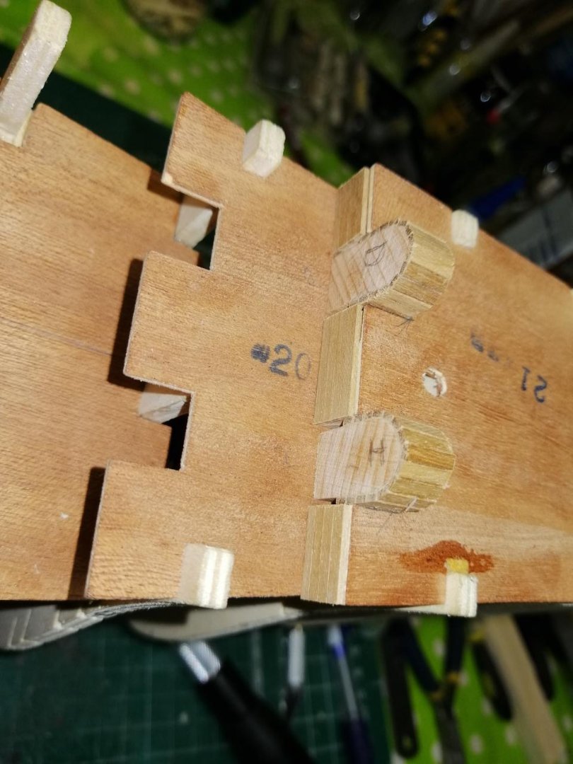

Bueno ya tengo hachas las bases de las puertas y las tapas. Las dejaré sin encolar ya que prefiero primero poner el forro a las cubiertas y luego colocar elementos.
Todos los elementos los he pintado de negro y luego entablillado.
He tenido que lijar y ajustar las piezas prefabricadas del kit.
Aunque parece que no encajan bien es un efecto óptico de las fotos más adelante veréis que quedan cuadradas.

Los voy a realizar apartir de unos trazos de pino que tenía por el taller.
Lo miraré detenidamente.
He quitado los refuerzos de proa, ya que los que puse, que me venían en el kit que compre no estaban realizados correctamente y los encole antes de tener los planos.

Ya tengo realizadas las nuevas piezas de refuerzo de proa.
