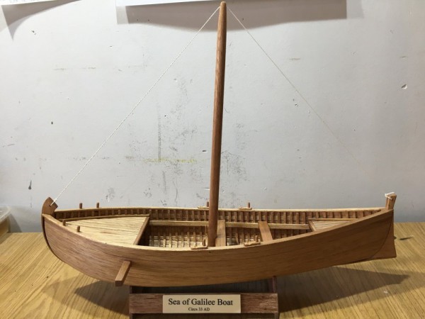

Re: Barca del Mar de Galilea

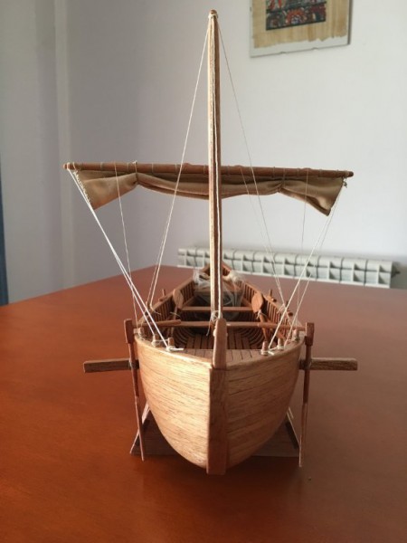

Bueno, ya está cambiado el banco y los cuatro toletes. Ahora sí parece que podrán remar, más o menos como Dios manda.
Gracias por la ayuda Llaut. El mástil lo voy a dejar tal como está, pues todos los modelos que he visto del kit están igual de gordos.

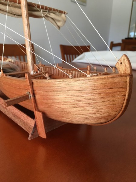

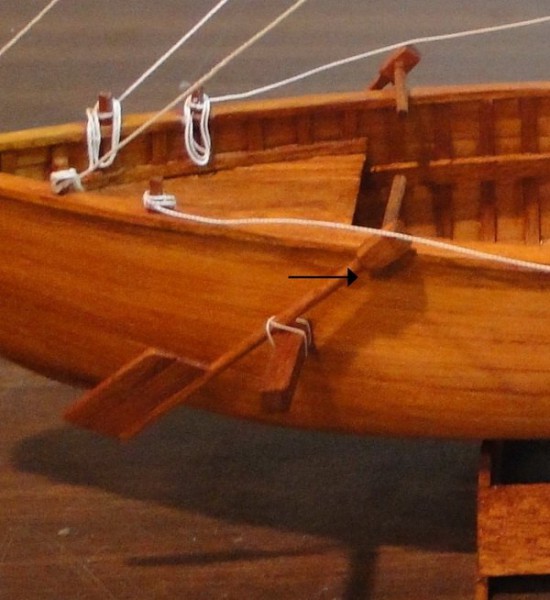

Ahora tengo otra duda, en esta foto del kit se ve como queda el timón, o mejor los timones porque va uno a cada lado. Lo deja atado con una simple cuerda al taco de madera (no sé como se llama en español) que sale del casco, le llaman Quarter Rudder Davits.Yo he pensado hacer como en los barcos vikingos, hacer dos taladros en la parte superior, justo debajo de la tapa de regala, y pasar otro cabo para unirlo desde el interior y así darle mas consistencia. No sé si la cagaré...

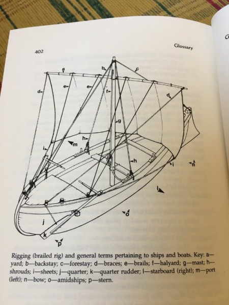

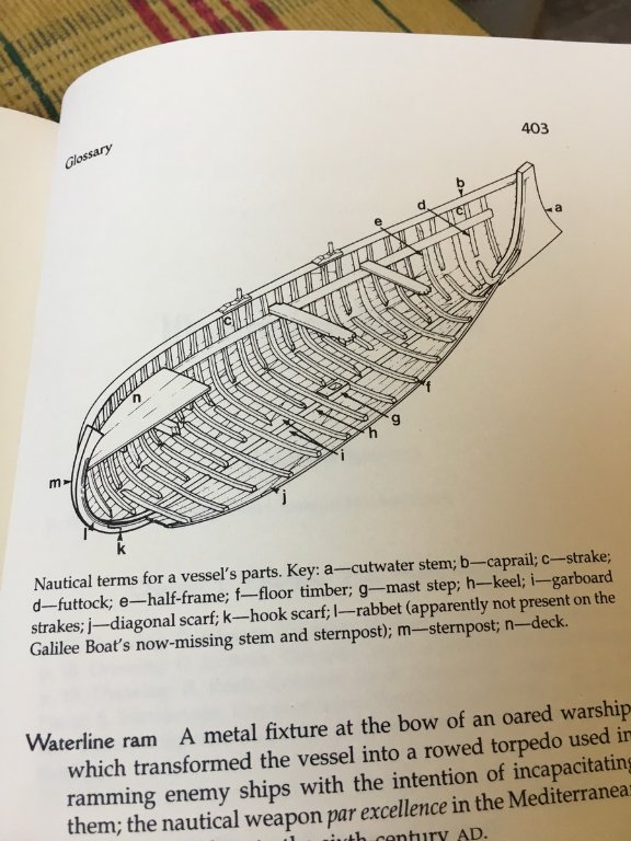

Menos mal que le hice caso a Llaut y cambié el banco y los toletes de sitio. En el libro de los trabajos de arqueología, proponen esta configuración...

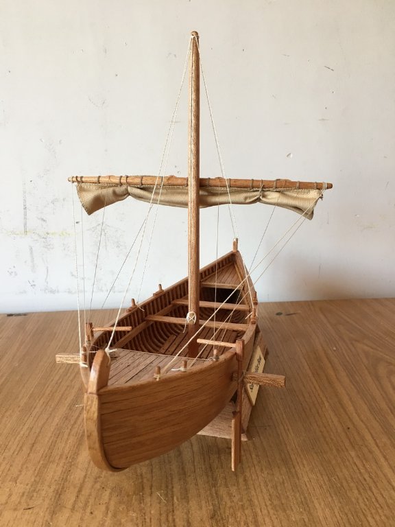

Y guiándome por el dibujo de la maniobra, he decidido dejar la vela plegada. A mi mujer le ha gustado y dice que se lo queda
a ver si la convenzo para comprar la sierra circular...
Pues a falta de hacer la red y un par de detalles más, estoy terminando con este bonito proyecto

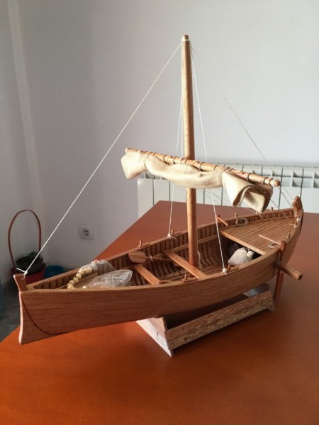

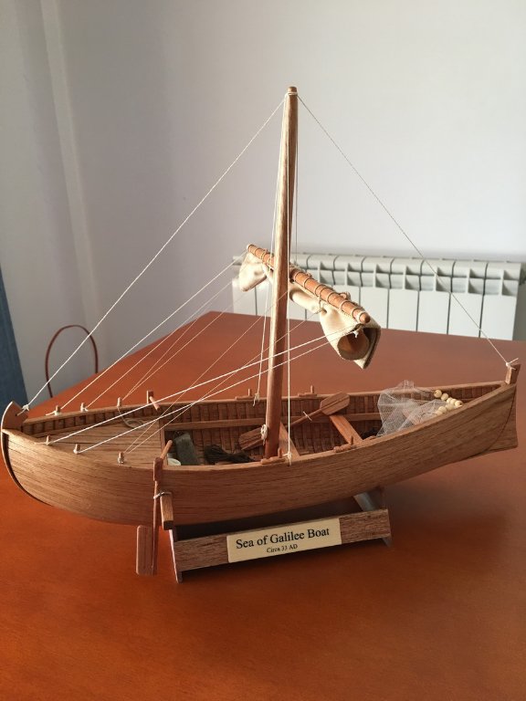

Y aqui doy por acabada esta bonita y emblemática barca de pesca, contemporánea de Jesús y sus discípulos. Han sido dos meses de practicar una de las cosas que más nos gusta a muchos de los que andamos por aquí, pero este modelo ha sido, y siempre será muy especial para mi.

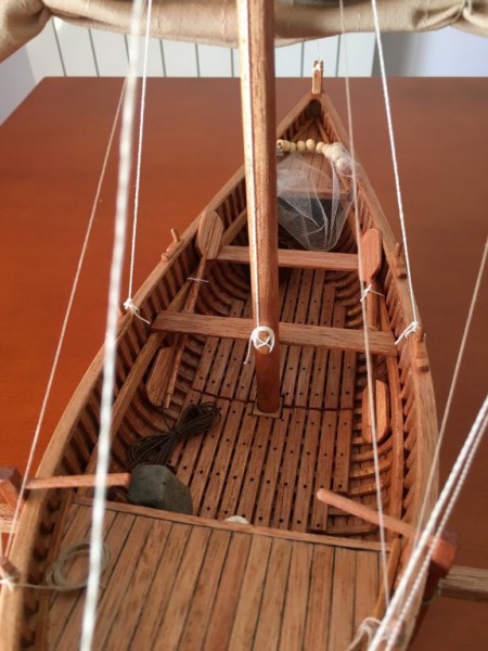

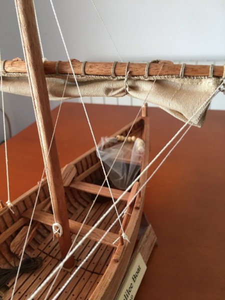

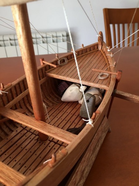

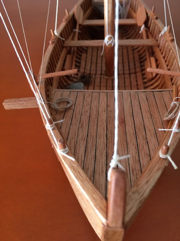

Hola Angelwr
Te ha quedado muy bonita esa barca, pero... (siempre tengo que estar tocando las narices).
El color de la red canta un poco; en cualquier mercería te venden gasa de tul de varios colores (marrón suave sería más apropiado). Ten cuidado con el diámetro de los agujeros de la red y la escala de la barca.
Yo le pondría más red ; recorta en un papel un tamaño apropiado como plantilla y luego en tul
Creo que lo característico de esa barca era la red.
La red debe ir a popa y el ancla a proa.
También teñiría un poco los cabos del aparejo
Una pregunta, el ancla es un plomo de pesca o de que está hecha; barrita epoxi?
Repito te ha quedado fenomenal; enhorabuena.
Gracias Llaut por todos los consejos, para los profanos en temas de la mar es muy de agradecer. Tomo nota de los últimos detalles, en cuanto al ancla de piedra es de material plástico, y ya venía con el kit. Igual cojo un trozo de granito y miro de darle forma, siempre será más "auténtico"
